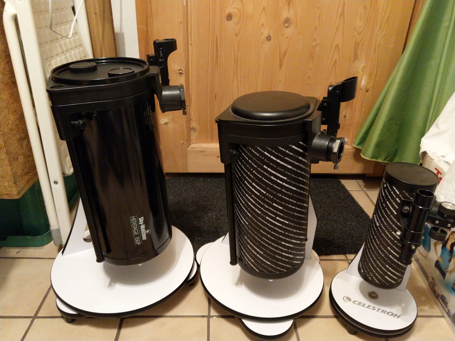

Zur Größenvorstellung:
150P, 130P, 76P
Das Schwarze direkt hinter den Instrumenten ist ein Fußabtreter mit Standardmaßen; die Fliesen sind etwa handlang.
sie sind alle gut transportabel.
