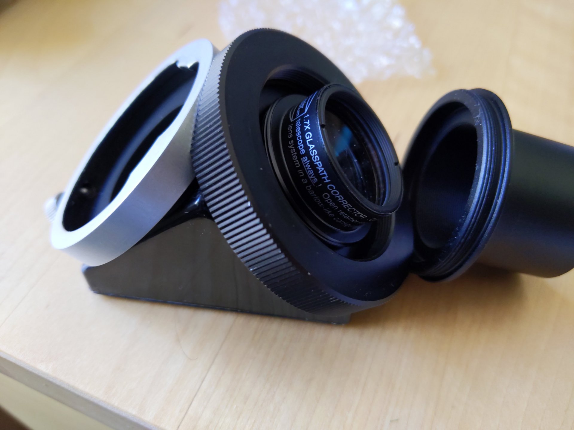

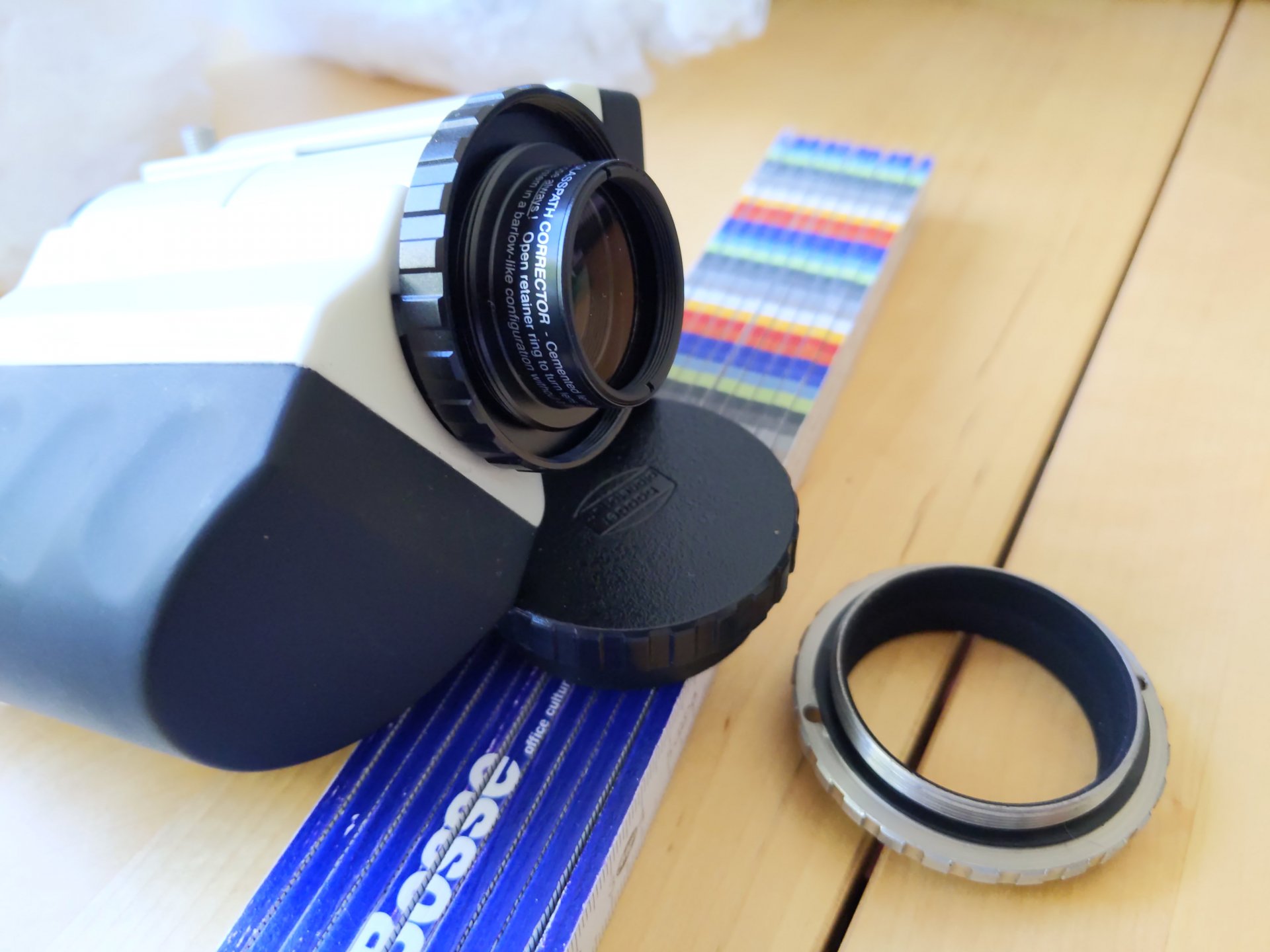

Bzgl. GWK: Ich habe mal nachgeschaut. Auf dem Beiblatt steht, konvexe Linse immer zum Teleskop ausrichten. Im Falle des MB heisst das bei meinem Exemplar, Linsenfassung richtung Teleskop. Ist dort auch nochmal extra so erwähnt. Die Linsenfassung kann aber auch ausgeschraubt und gedreht werden, wie ihr oben auch schon angemerkt habt.
Ich habe mal geschaut: Ich kann den GWK an zwei Stellen einsetzen. 1. Direkt am Bino an der Ringschwalbe 2. Zwischen T2 Gewinde und 1,25" Anschluss des ZS:
Wie man sieht, ist auf dem Spiegel selbst nichts aufgedruckt o.Ä., was den Hersteller verrät. Er ähnelt aber m.E. sehr den kurzbauenden Teilen von Baader. Das einzig seltsame ist, dass das teleskopseitige T2-Gewinde keine Überwurfmutter ist, sondern fest montiert. Das dürfte sich als unpraktisch heraustellen, wenn man es ohne die Steckhülse irgendwo anschließen möchte. Dann muss man immer den gesamten Spiegel drehen und hat keinen Einfluss auf die Endposition.

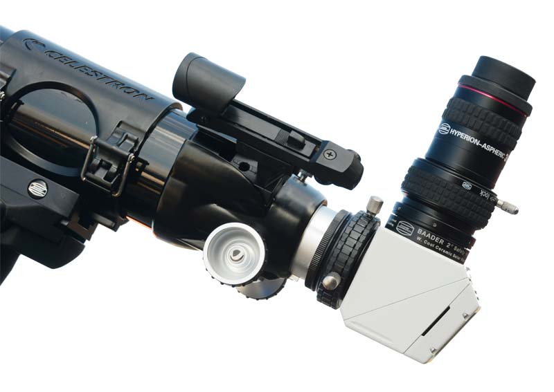

Nachtrag: Hier ist noch ein altes Bild mit der getauschten Klemme und der originalen Celestron-Rohrschelle. Die lange Schiene, die ich jetzt habe, bringt etwas mehr Gewicht nach vorne und geht minimal weiter nach hinten
Das Bild zeigt, wo jetzt der Schwerpunkt liegt (mit Leitrohr):
Ist also nicht zu dramatisch.

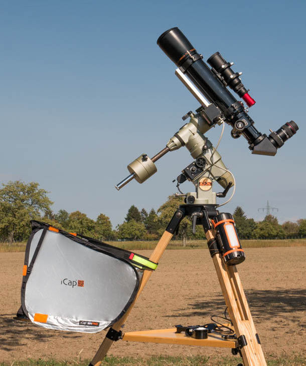

Ich bin bei 4,5kg mit Okular, was noch gut geht – wobei ich von dem originalen Alu-Stativ von Vixen nicht begeistert war, das der Porta I beilag. Holz ist da deutlich besser.
Ich nutze als Unterbau für meinen 80/600 im mobilen Einsatz nach langem Weg heute ein Berlebach 352. Super Handhabung und sehr weiche Bewegung. Damit hab ich auch schon bei 66x ein Flugzeug so gut verfolgen können um noch ein Foto mit dem Handy durchs Okular zu machen.
Auch bei strammem Wind an der Küste geht Vogelbeobachtung tadellos.
Holz ist in sachen Schwingungsdämpfung einfach unschlagbar.
LG, Olli
Klar, ein Holzstativ ist auch meine präferierte Lösung. Hatte mal ein altes Berlebach aus DDR-Zeiten mit dicker Edelstahl Kurbelsäule. Das war ein klasse Teil, aber wog auch jenseits von Gut und Böse und war damit nicht transportabel.
Ein Vixen Porta Kopf in Kombi mit einem Holzstativ, wie von Alex beschrieben, ist das, was ich mir zusammenstellen würde, sofern das Geld passt.
