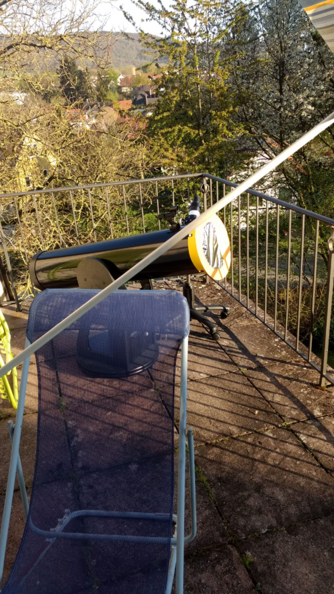

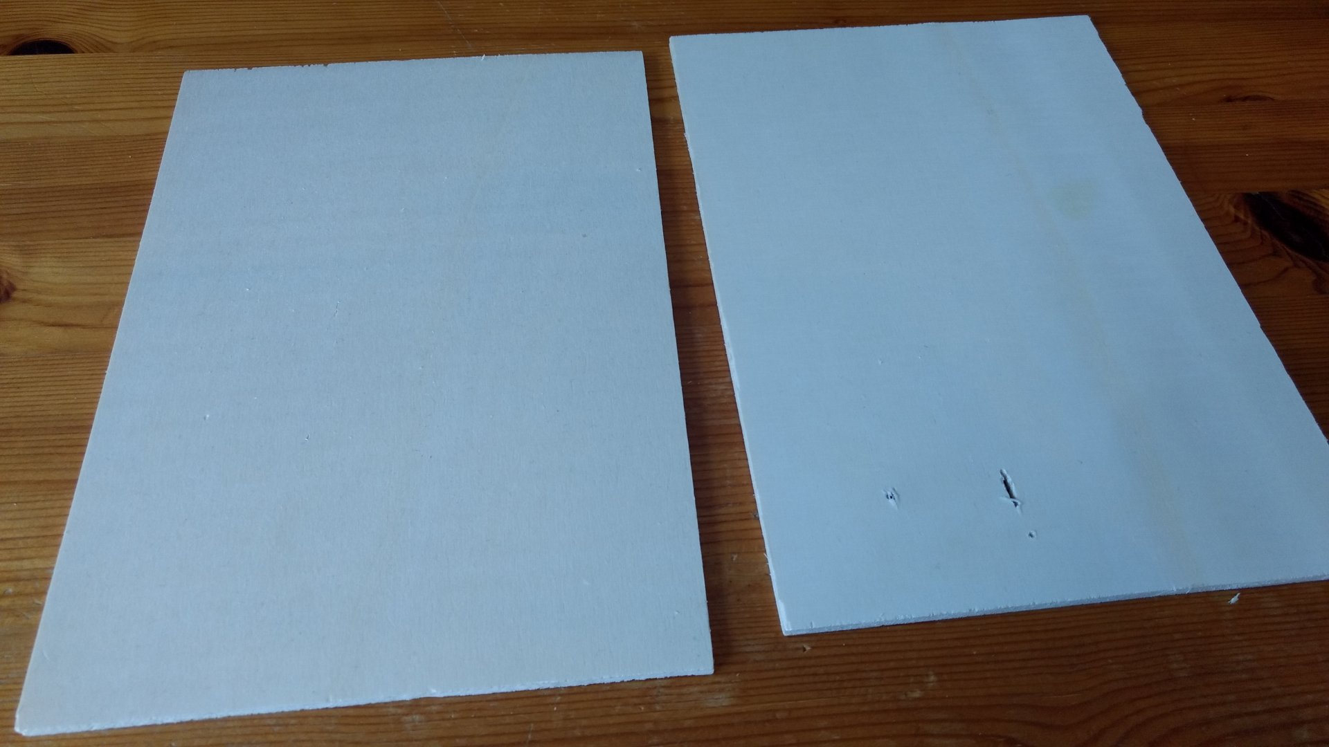

Jetzt ist nur noch die Frage nach der Sonnenfilter Folie.
Ich hab ja erwähnt, dass ich so etwas schonmal gebaut habe, auch oft benutzt, für mein erstes Teleskop ein 8 Zöller den ich, wie auch den Filter verkauft habe. Damals hab ich eine Baader Sonnenfilter Folie und Pappe benutzt. Für das Fernglas möchte ich den Filter aus Sperrholz bauen, als Folie, vielleicht zwei Ersatz Folien von euro EMC die sind ja für deutlich größere Refraktoren gedacht und kosten weniger, als eine Baader Sonnenfilter Folie, also sollte das für einen Fernglas Filter mehr, als genug Folie sein.
Clear Skies Felix

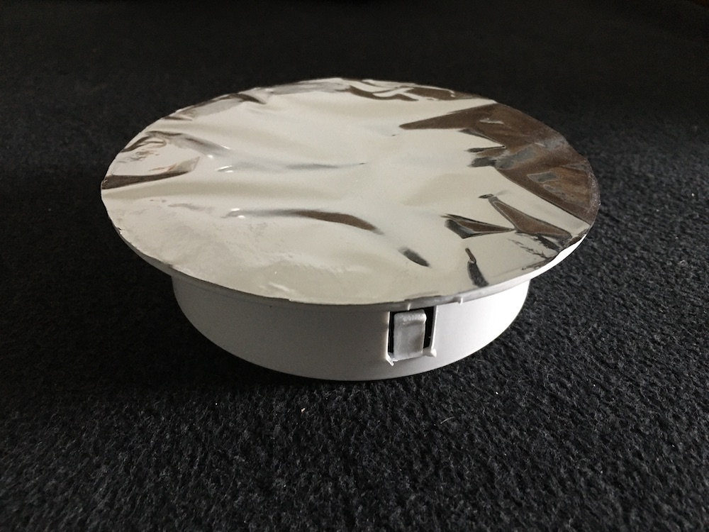

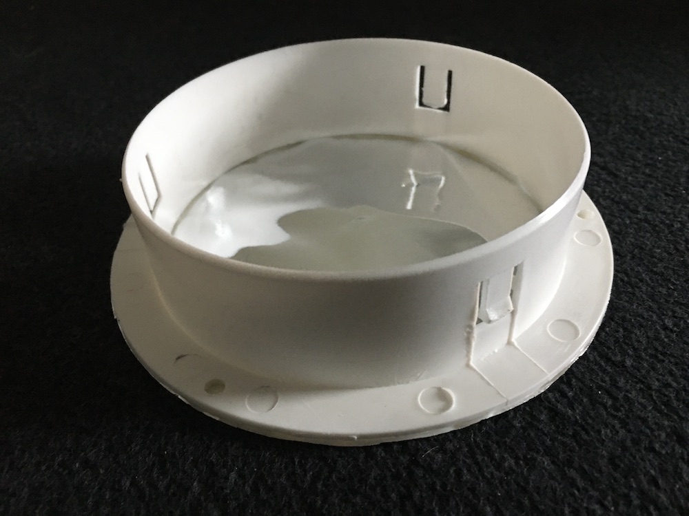

Ich hab mal für ein Teleskop aus einem Flansch für Lüftungsrohre einen Sonnenfilter gemacht, da der zufällig genau passte. Es gibt aber auch fürs Fernglas HT-Muffenstopfen mit kleineren Durchmessern, die man mit auch mit einem Ring aus festem Schaumgummi auskleiden kann, sodass es satt sitzt. Vorne einfach mit der Stichsäge ein Loch ausschneiden (kann auch etwas kleiner sein als die Frontlinse, die Sonne ist hell genug) und Folie innen (sicher) oder außen am Rand aufkleben. :y:
Siehe auch: Produkttyp: HT-Muffenstopfen | HT-Rohre | BAUHAUS
lg
Niki
