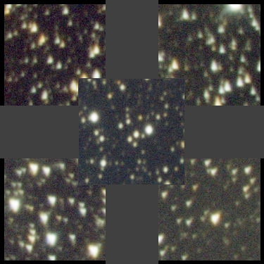

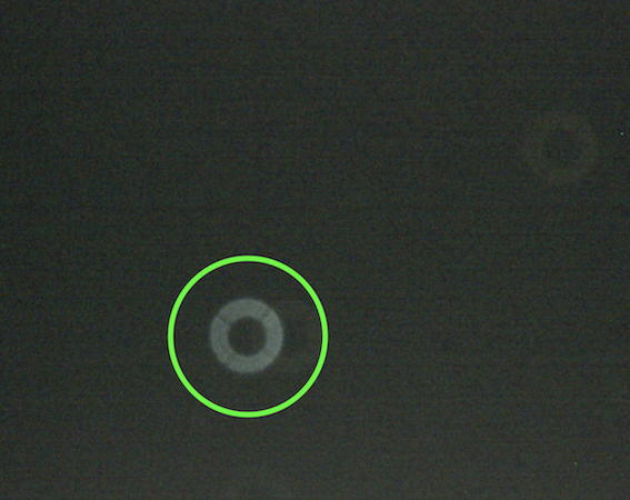

bin auch mal wieder am Basteln an meinem TS6", hier erst mal ein Bild von der Ausgangslage
Im Bild in der Mitte sieht man eine leichte dekollimation, in den Ecken total verzerrte Sterne ein Indiz für falschen Spiegelabstand (zumindest eine Ursache)
hier am Stern
Da ich ohnehin Probleme mit dem Temperatursensor in der Fangspiegelhalterung hatte, maß ich zunächst den Abstand Fangspiegel zu Hauptspiegel dieser war etwa 281mm (Soll 286mm), entspricht einer Brennweite von 965mm mit Reducer (ASIAIRPRO).
Dann zerlegen, Temperatursensor austauschen, Spiegel reinigen, Blende für Hauptspiegel drucken, Hauptspiegelblende einbauen, RC zusammen bauen, Fangspiegelabstand auf 286mm eingestellt.

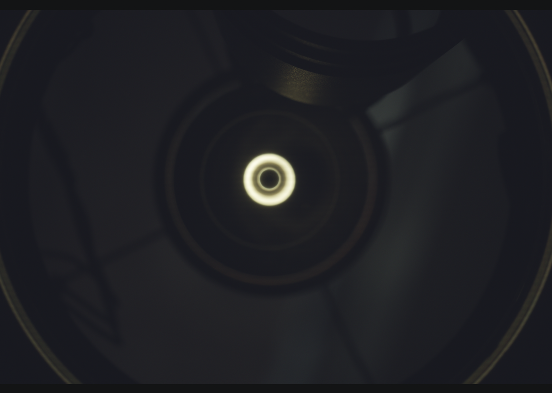

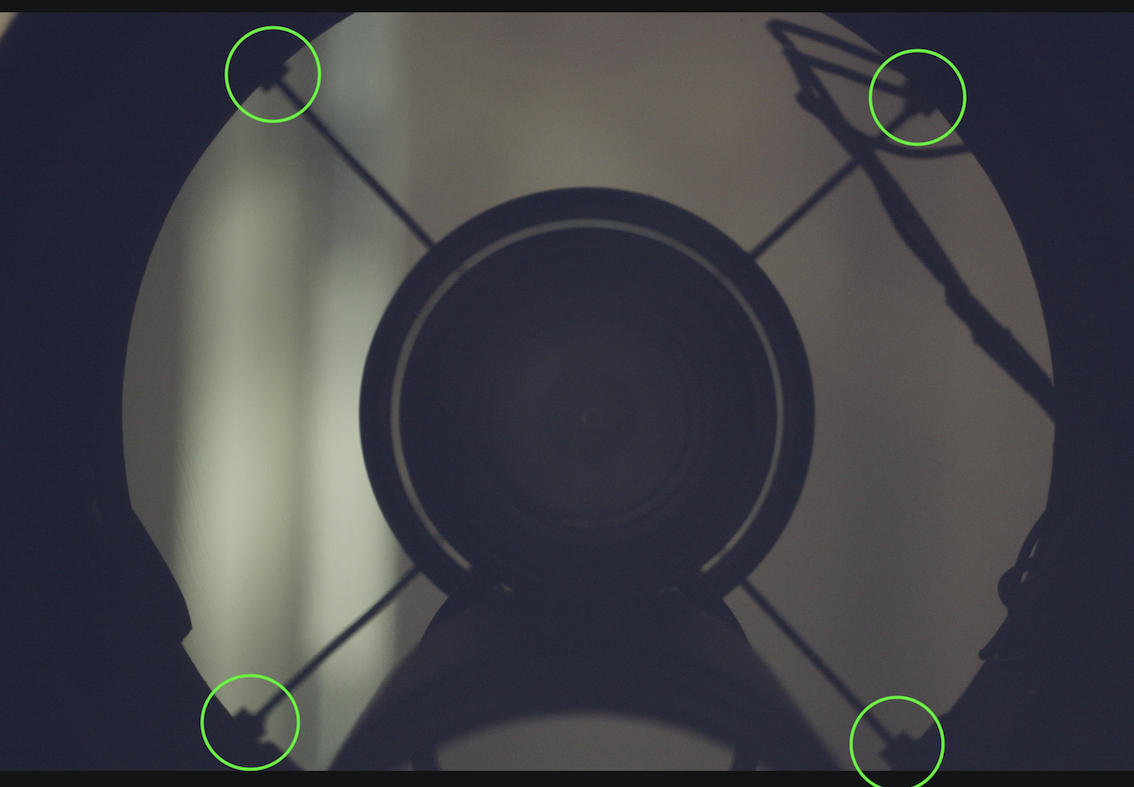

Kollimation:
Die Kollimation wird ohne OAZ und Verlängerungshülsen direkt am HS-Träger (90x1mm) durchgeführt. D.h. Adapter 90x1 auf T2 direkt an HS-Träger schrauben, dann den TSC-Collit anschrauben. FS-Spiegel erst mal mit Laser ausrichten, dann HS einstellen
Das Blendenrohr ist dabei abgeschraubt und liegt im Tubus (unten), die Halter der Spinne sollten symetrsich ausgerichtet werden, im Bild links oben und rechts unten noch nicht optimal. Nachjustieren bis die Halter symmetrisch sind.
Fangspiegel wie im Bild justieren.
So sah es am Stern aus! Da ist noch etwas nachjustage erforderlich, leider zog der Himmel zu und ich musste abbrechen. Daher kann ich noch kein finales Ergebnis zeigen.
Ob der Blendenring am Hauptspiegel etwas gebracht hat und ob eine Blendenrohr-Verlängerung notwendig sein wird wird sich beim nächsten offen Himmel zeigen.

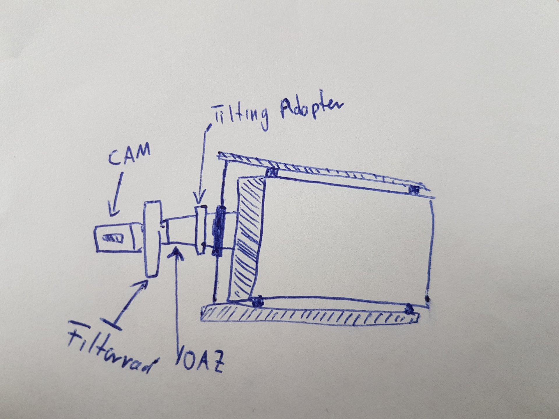

vielen Dank für diesen wunderbaren Thread.
Ich bin seit kurzem auch in die RC-Welt eingestiegen und habe einen GSO RC8 Carbon.
Hier tauche ich gerade in die Welt des Kollimieren und Optimieren ein.

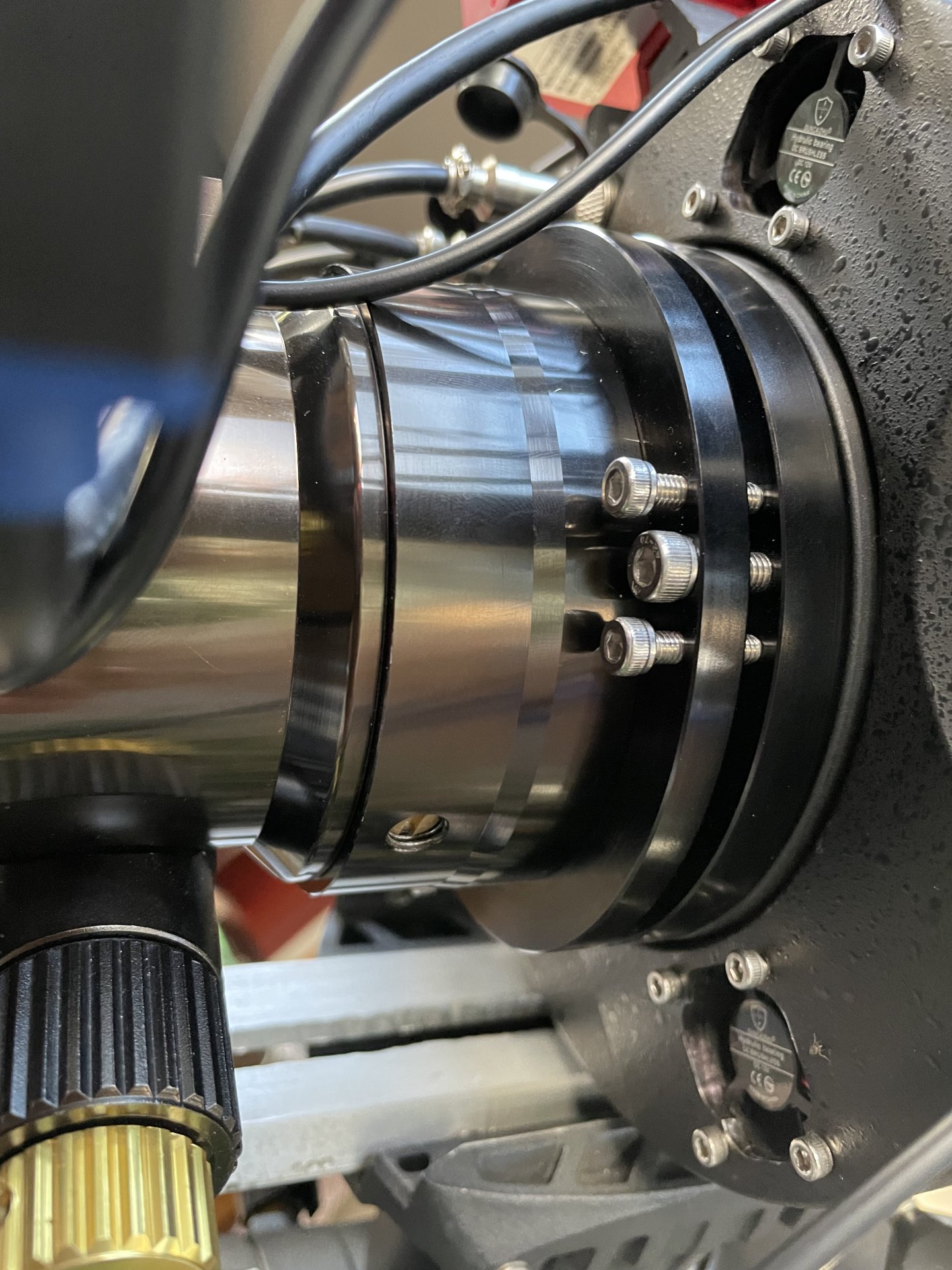

Zum nicht entkoppelten Hauptspiegel vom OAZ gibt es auf CN ja einen längeren Thread mit einem Adapter den man dort über einen User erwerben kann. Ich stelle es mir allerdings nicht so einfach vor, dieen aus den USA zu erhalten.
Ich habe mir daher folgende Konstruktion überlegt. Eine oder beide Prismenschienen nach hinten verlängern und von dort aus den OAZ vor dem tilting Adapter an der Verlängerungshülse über eine Tubus- oder Rohrschelle zu stabilisieren.
Schaut euch meine professionelle Zeichnung an ??.
Was sagt ihr dazu? Sobald der RC sich neigt und der schwere Imagingtrain am HS zieht sollte das über die Prismenschienen abgefedert werden?
Sven

Ich mache mir da keine Sorgen. Die Az kann das ab. Mit dem 5 Zöller und dem RC8 kein Problem, guiding Fehler <0,5“ (mit 60/240 Leitrohr)
