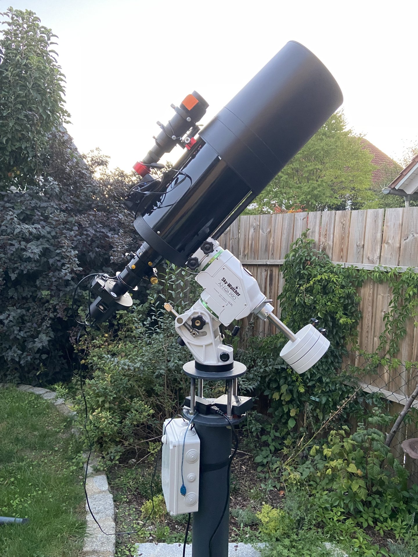

Was die Tragfähigkeit der EQ6 betrifft: ich hab die AZ-EQ6 mit dem 10" Carbon RC im Einsatz - fotografisch ohne Probleme.
Man muss ihn nur gut austarieren.

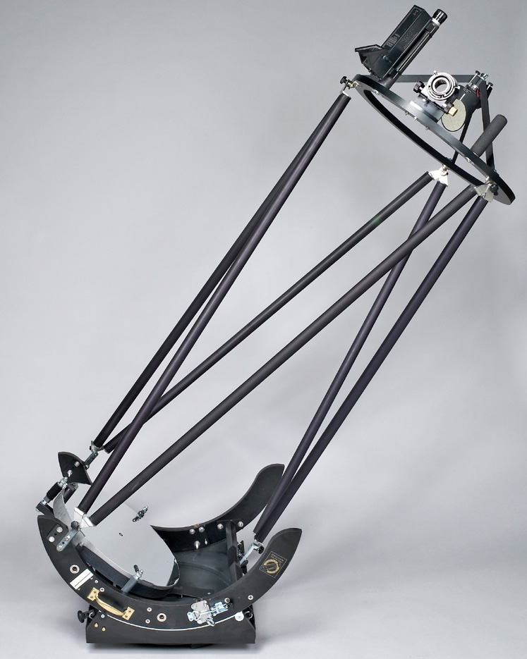

Nun Alex, das ist die sogenannte "Barlowed Laser Collimation" ein alter Hut, wurde vor vielen Jahren im "Sky and Telescope" veröffentlicht. Vorteil ist die höhere Genauigkeit, einfach mal googeln.
Gesamtbelichtungszeit von 20m macht bei Neptun durchaus Sinn, bei Uranus reichen auch 10 bis 15m. Natürlich sind das Videos mit ca. 25 bis 35ms Einzelbelichtung.
Der 18" ist ein von mir umgebauter verbesserter Obssesion UC auf einer äquatorialen Plattform, die könnte auch meinen größeren viel schwereren Dob noch nachführen.

@ Skipper: Beim 18" UC musste ich viel optimieren, Bildfelddrehung gibt es keine, da ich es auf einer Äquatorialen Plattform betreibe.

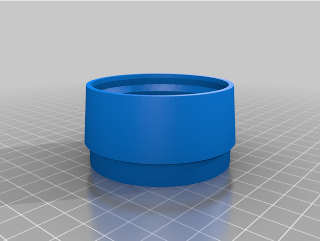

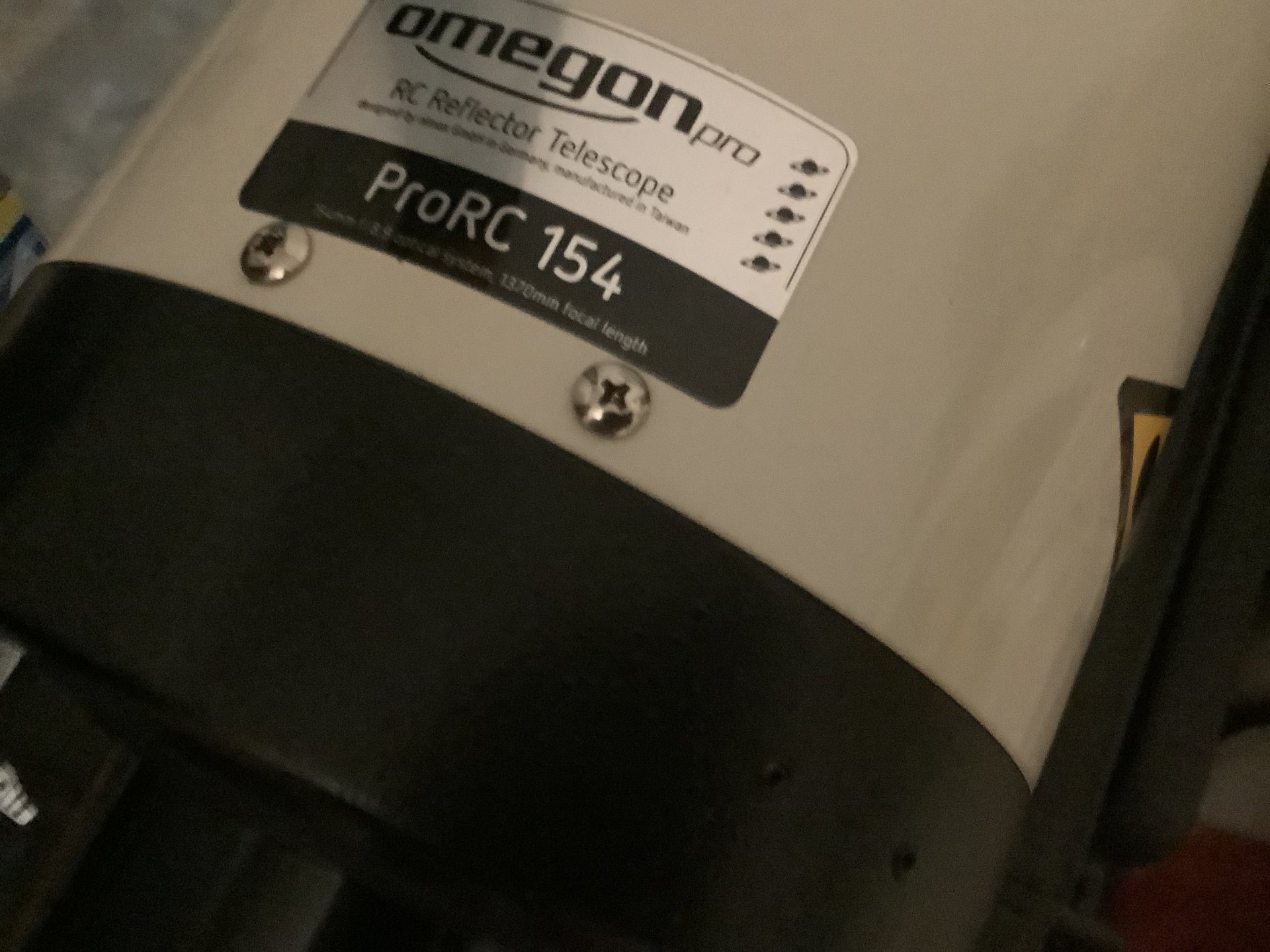

Ich habe mir jetzt eins gedruckt ist es dieses hier? TS schreibt aber das wo sie anbieten ist ausdfrücklich nicht für die neueren (wie meins). Aber Versuch macht kluch?
Harald
Hallo Harald,
habe ich vorgestern auch gemacht, schaun wir mal ob das funzt. Zusätzlich habe ich noch einen Blendenring für vorne gedruckt (Öffnung 154mm) der HS hat beim 6" einen Durchmesser von 153,3mm wobei etwa 152mm Wirksam sind der Rest ist Fase.

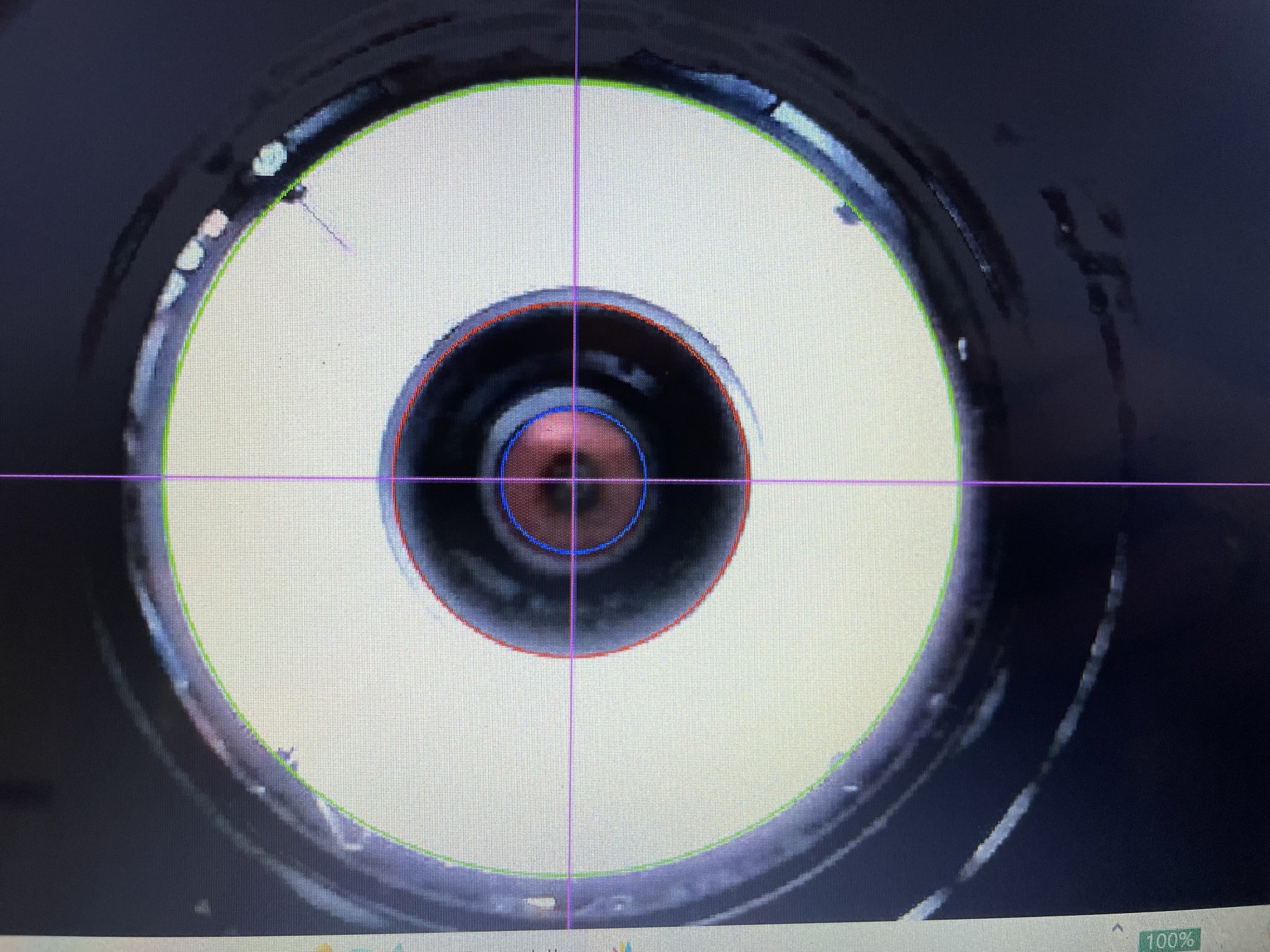

Jetzt habe ich heute nochmal nachkollimiert (TSCollit + Baader Laser)
Fangspiegel
Hauptspiegel
Hier mit OCAL-PRO überprüft => Passt

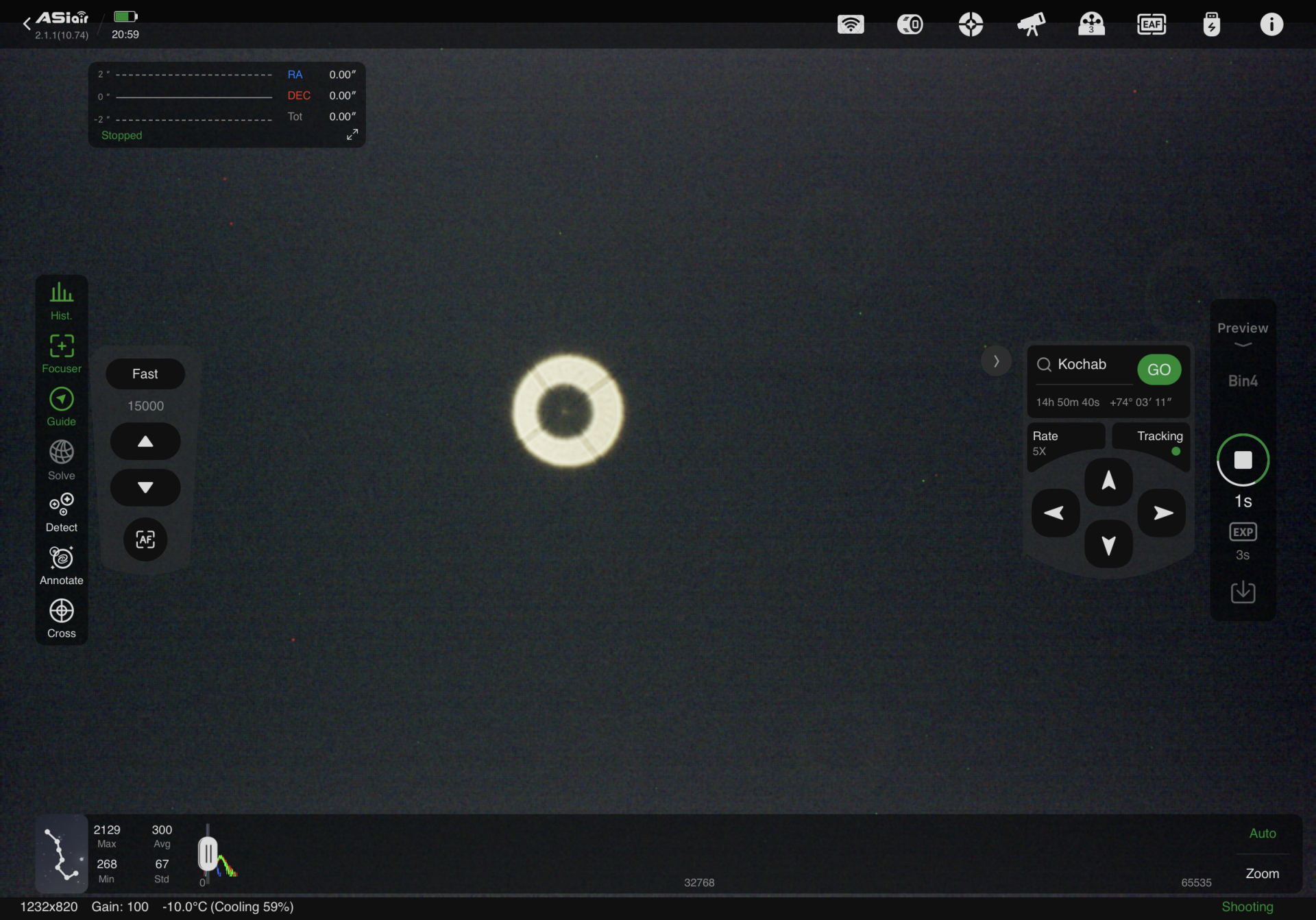

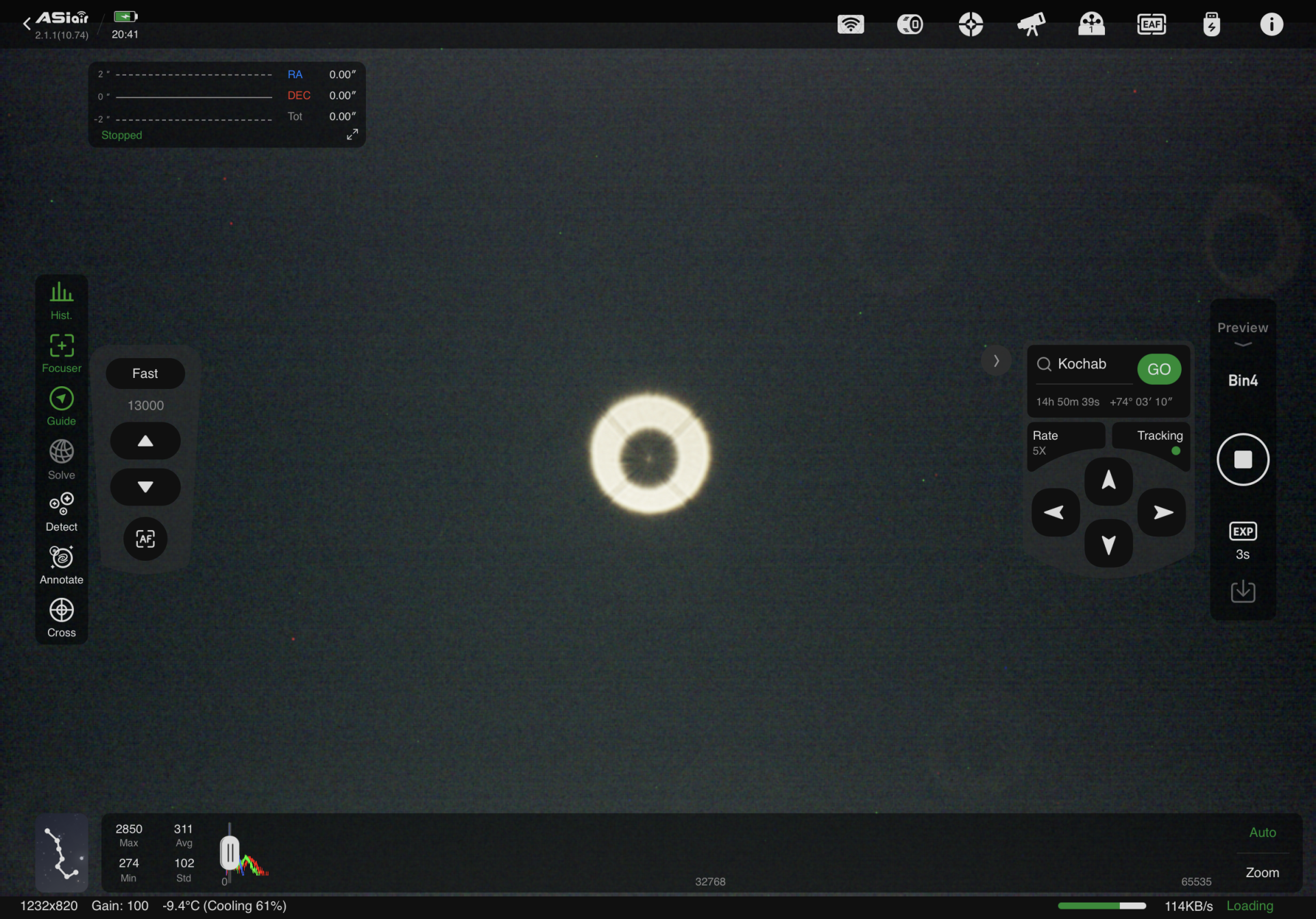

Hallo Zusammen, hallo Harald,

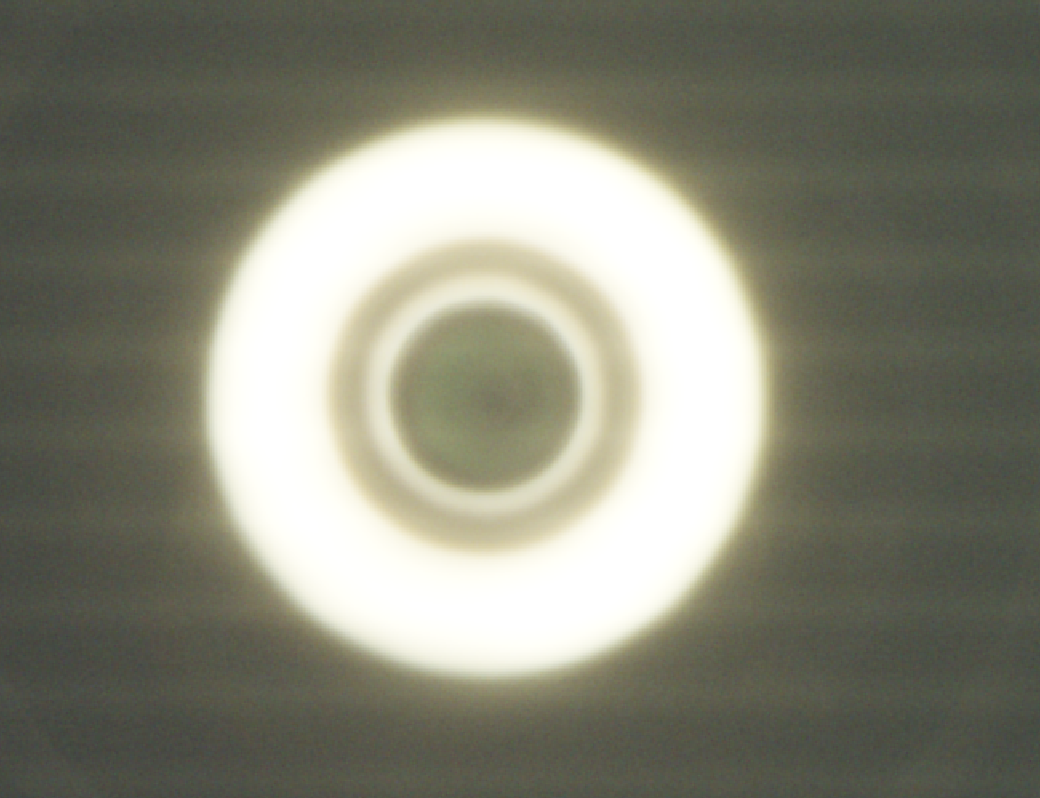

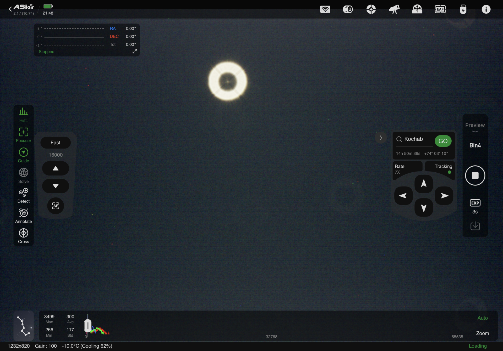

habe jetzt mal am Stern nachgeprüft, hier das Ergebnis
Der Imagetrain hängt durch! Diese Erkenntnis kam allerdings erst nachdem ich nochmals nachkollimiert habe!
Jetzt habe ich dummerweise, den OAZ abgeschraubt, den Tilter ausgebaut, den OAZ wieder angeschraubt und den HS nachjustiert. Tilter wieder eingebaut!
Mit dem Ergebnis, nicht so toll!
Wie gesagt ist die Beurteilung bei mäßigen Seeing eher suboptimal, hier war es eindeutig!
So die Kollimation im Trockenen (wie beschrieben) war daher wohl nicht so schlecht! Werde ich dann eben nochmal machen müssen! Jetzt sind ja mal wieder Regentage angesagt!

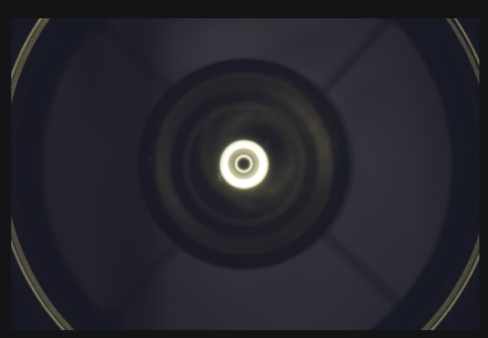

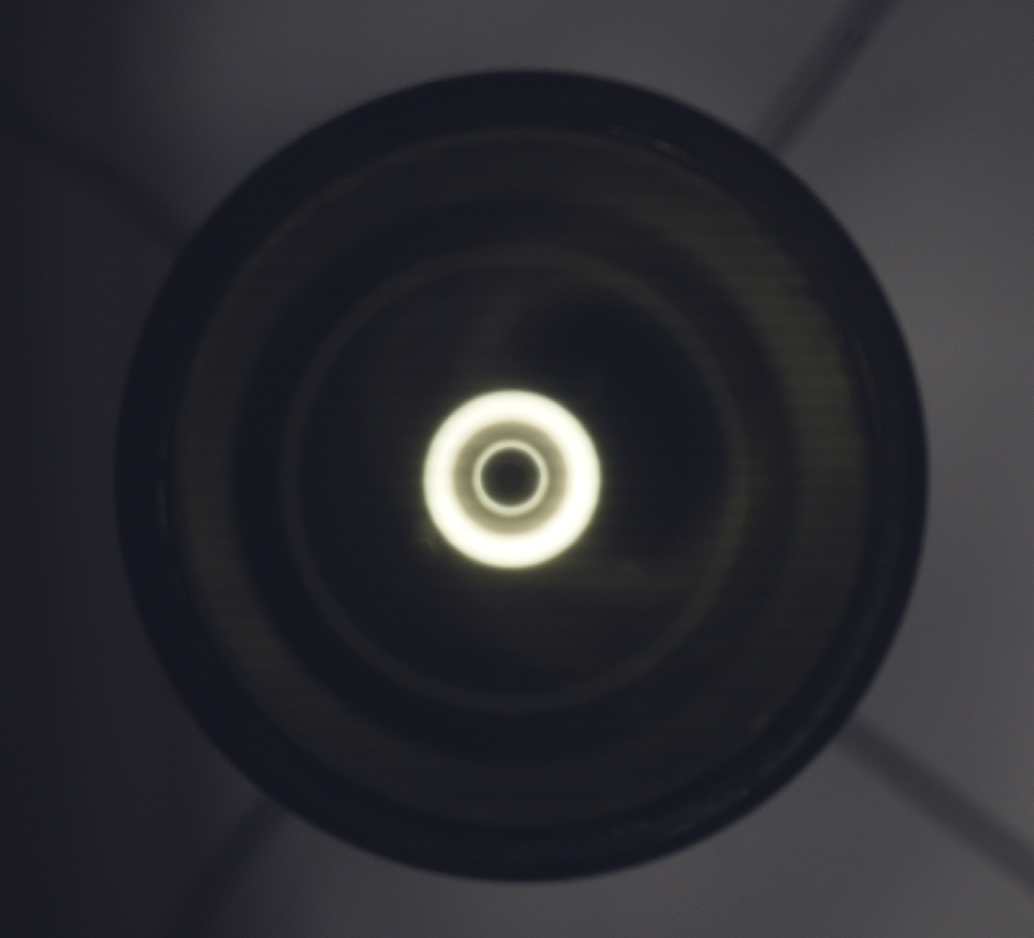

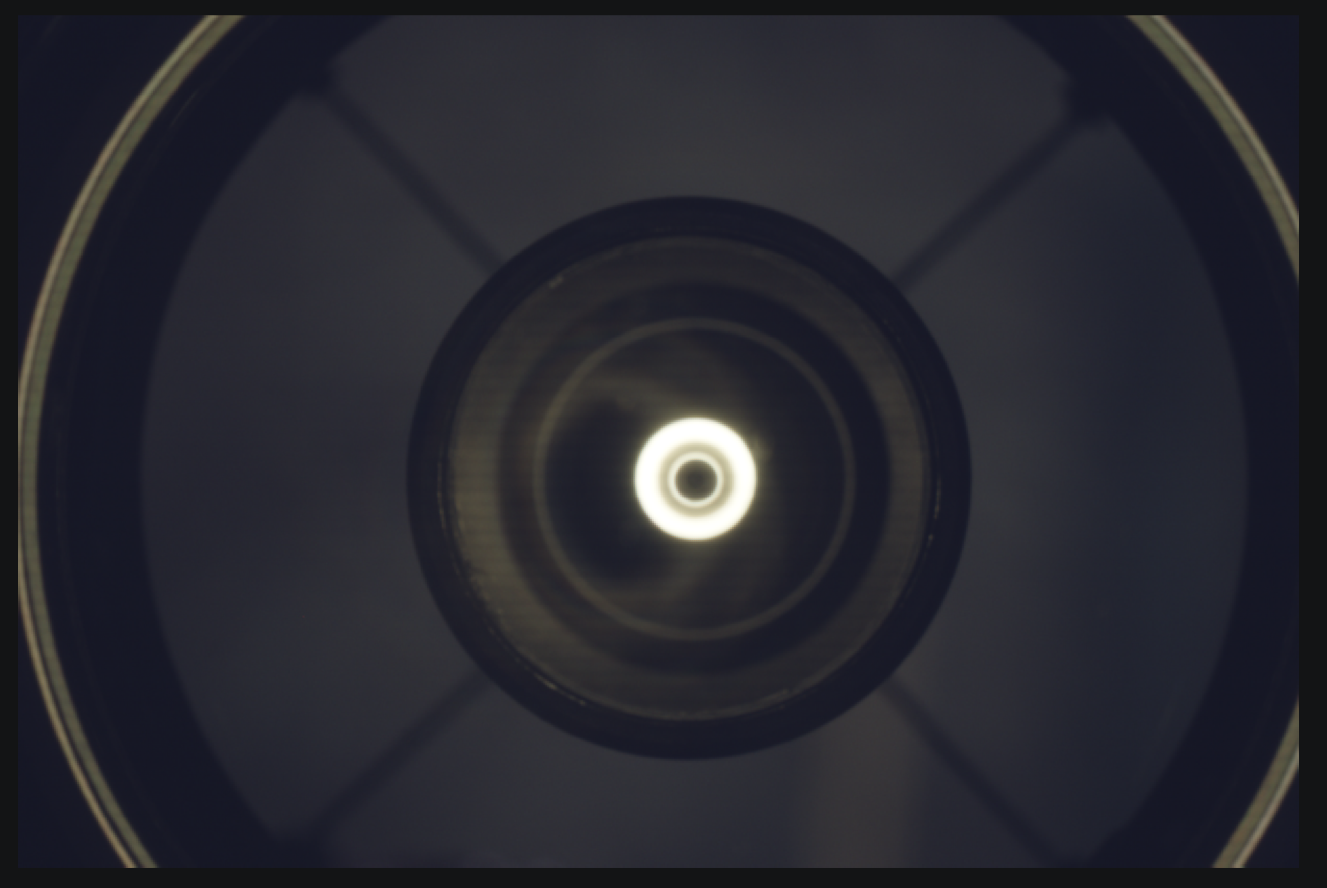

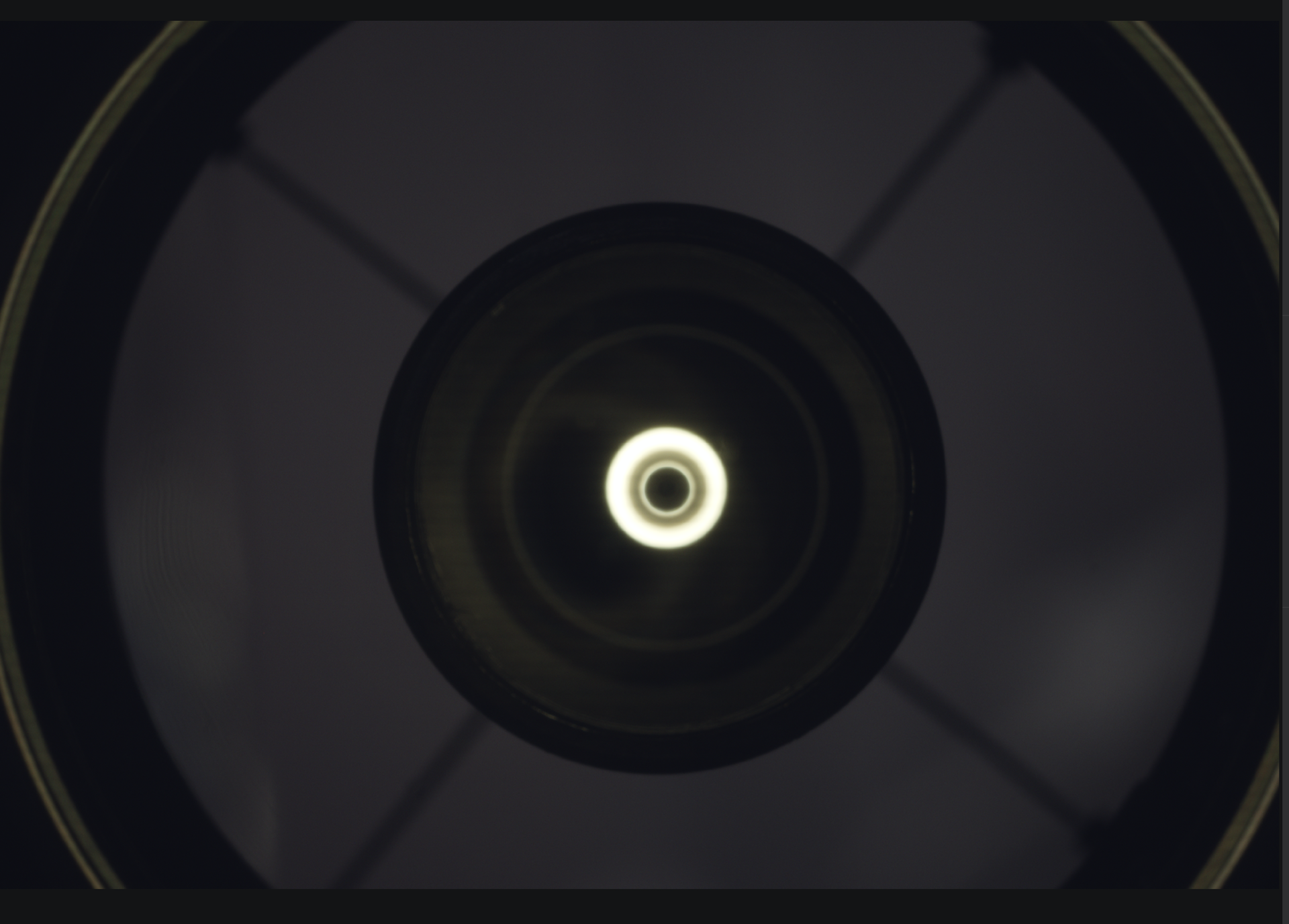

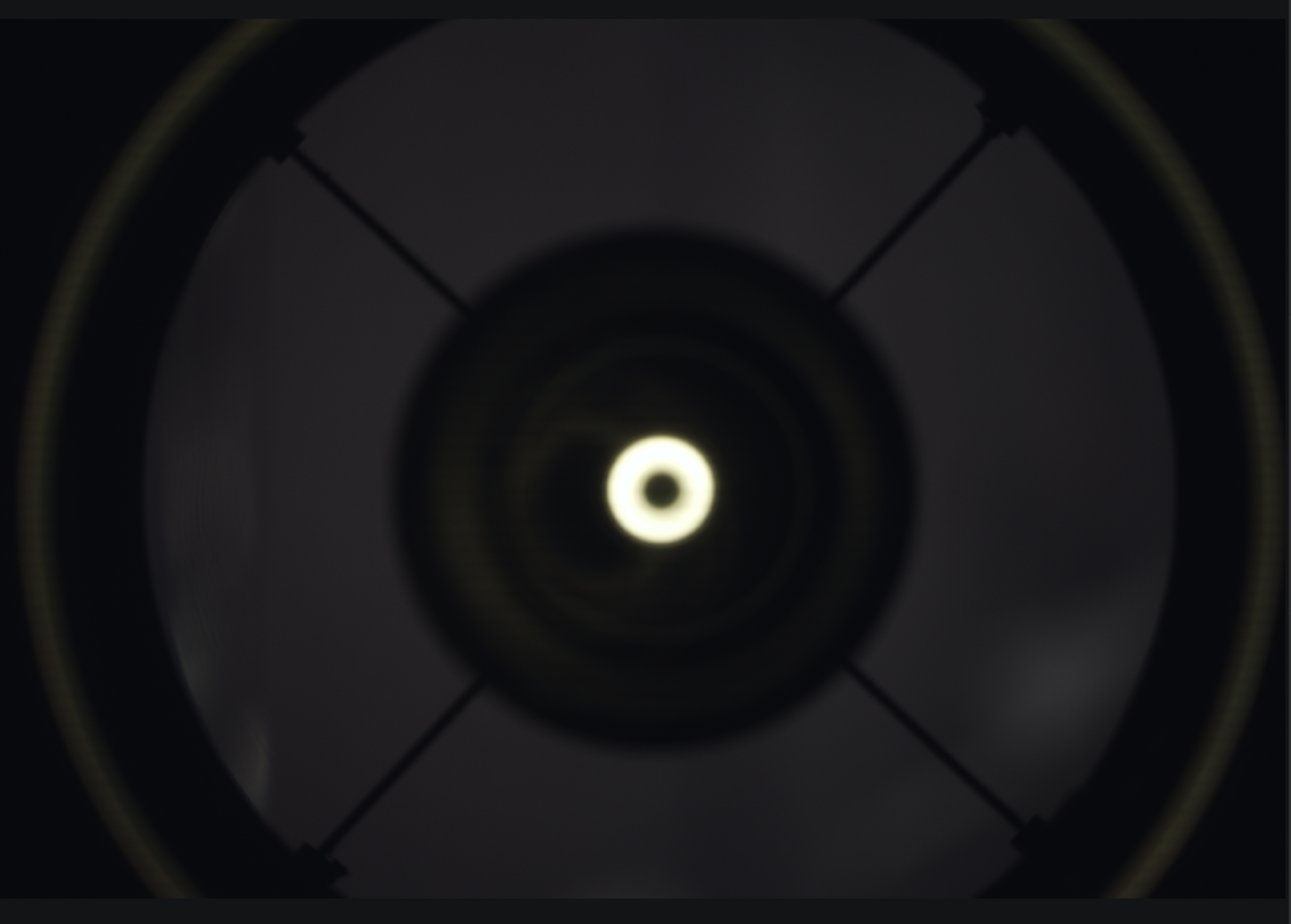

So habe den RC mal unter die Lupe genommen. Ich habe allerdings nur die Eye-Methode gemacht, also aus 1m Entfernung Auge mittig auf die MIttenmarkierung.
Sieht alles zentrisch aus bis auf der innere Ring. Das ist schon merkwürden, aber ich vertraue darauf was TS da eingestellt hat. Ev ist die geometrische MItte FS nicht die optische und meine Vermutung verkippter OAZ zu HS ist falsch.
Das Blendrohr läuft konisch zu, der Druckadapter passt nicht.
Habe aber bemerkt das mein M68-M63 Adapter von der CNC Bude trotz matt eloxiert leicht spiegelt im Licht. -> Filz eingemacht, schaumermal.

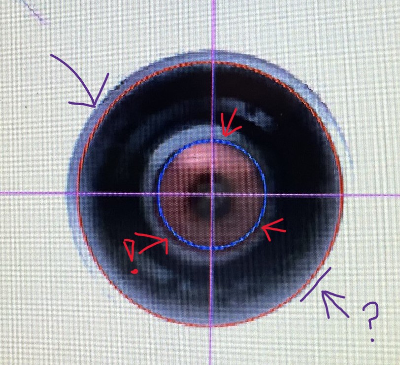

heute habe ich noch einmal kollimiert, nach der Gedankenpanne gestern Abend. Alles soweit schick auch im OCALPRO.

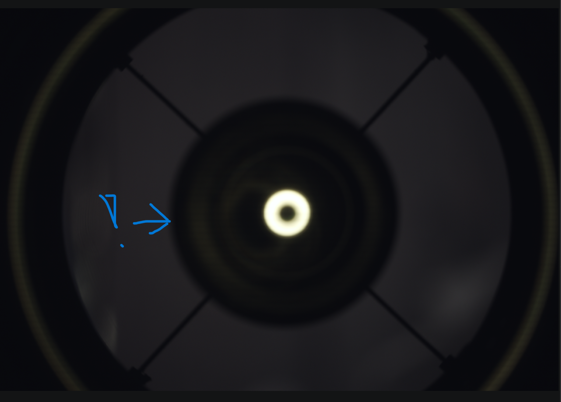

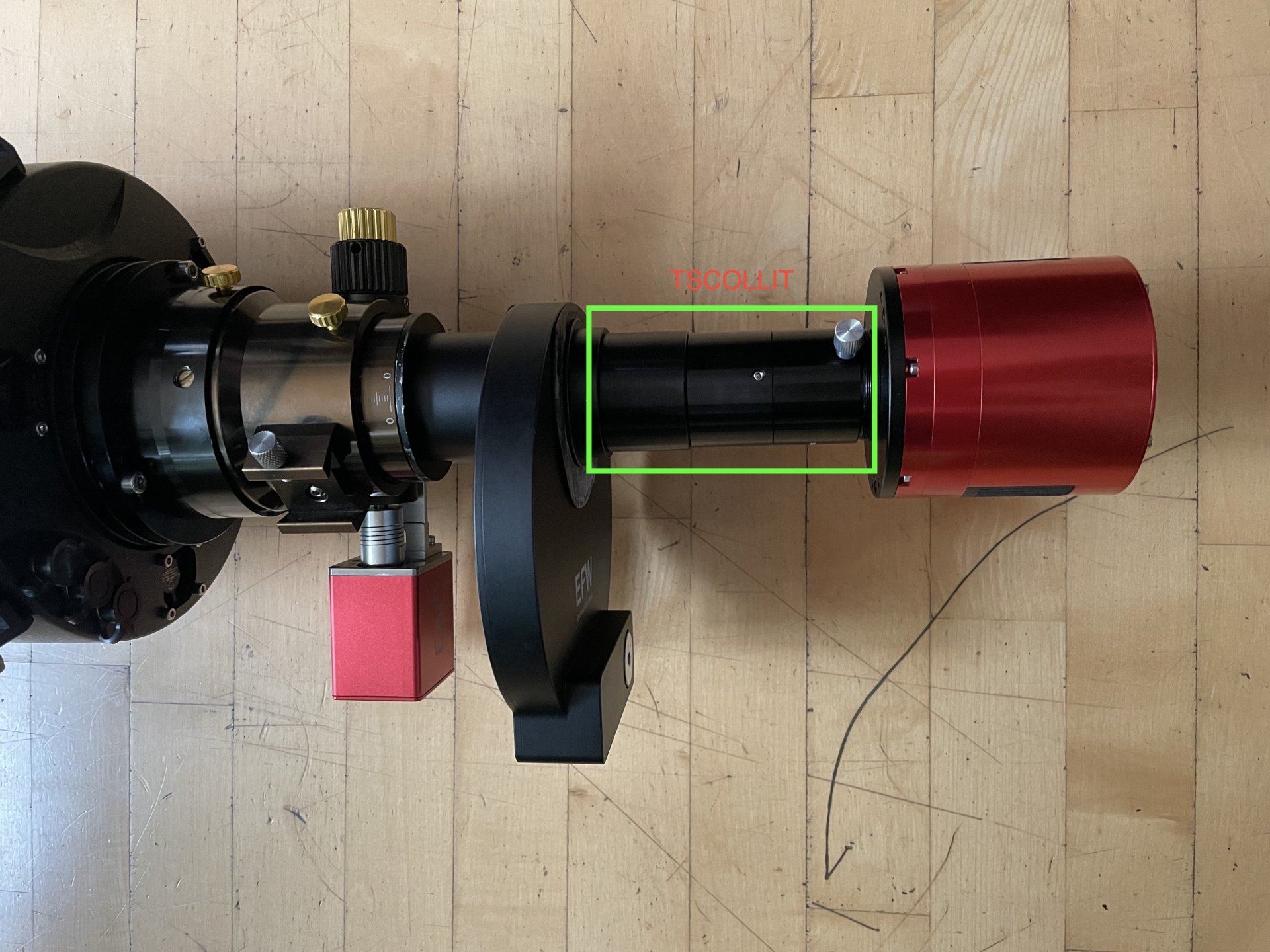

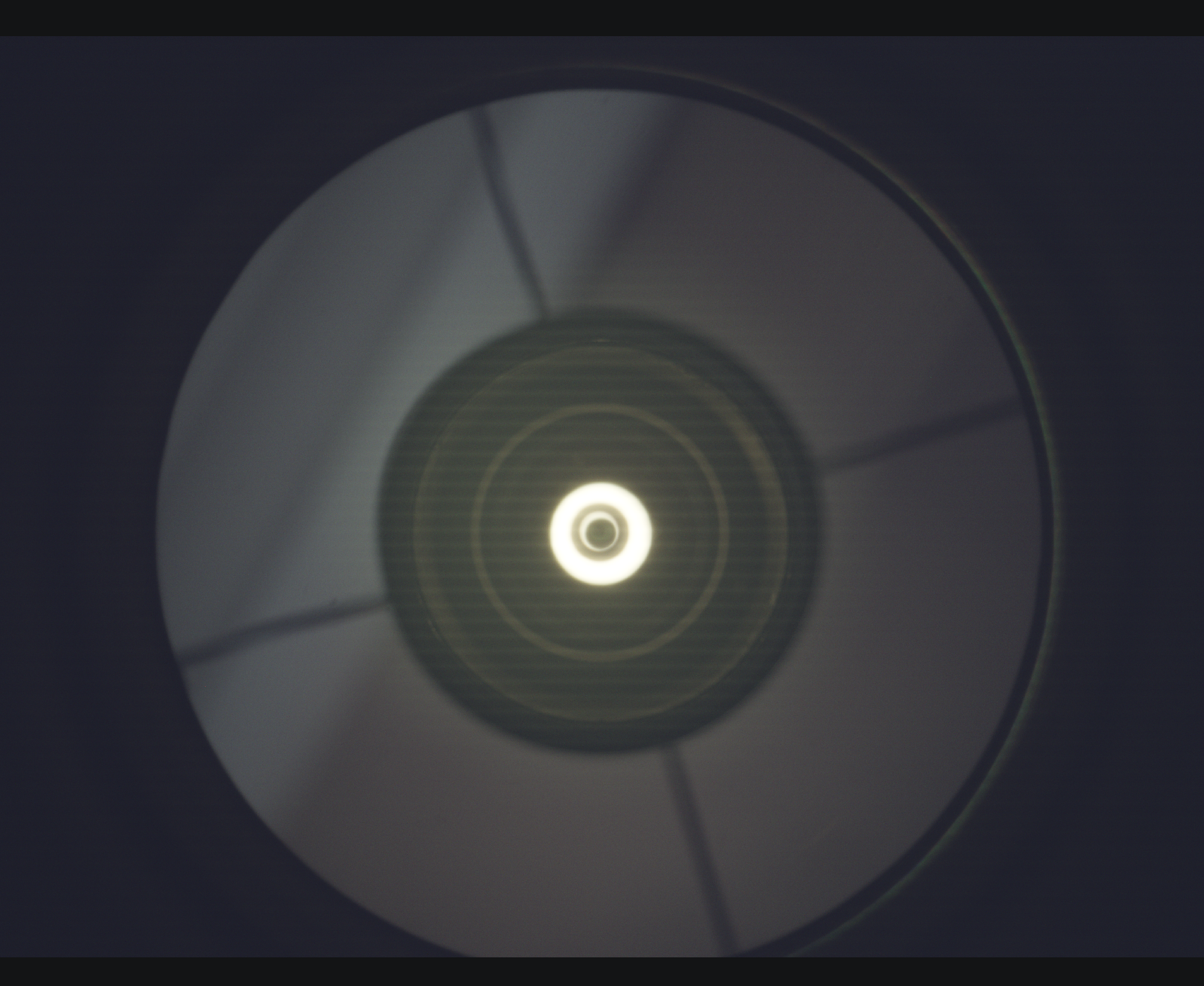

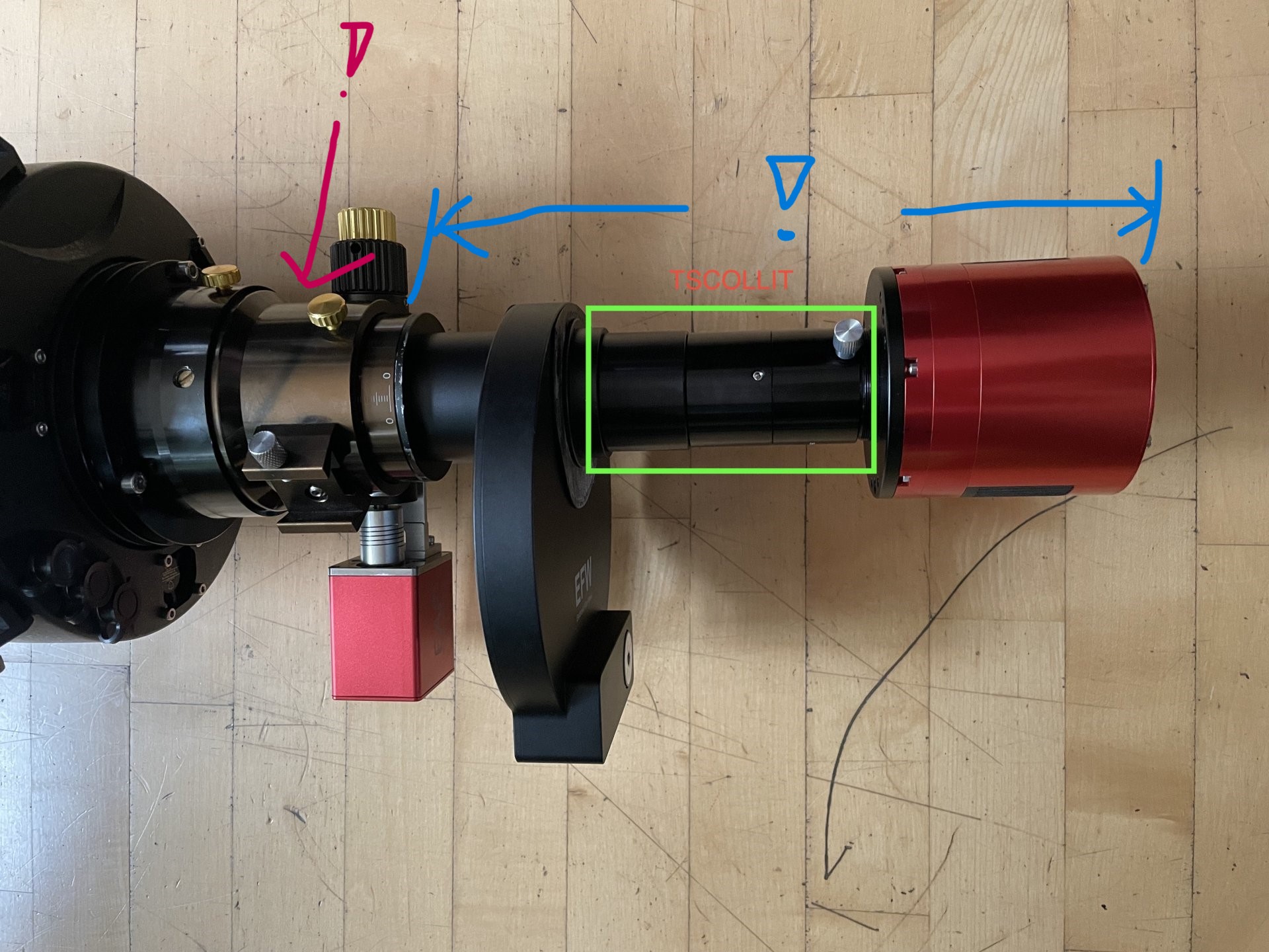

Jetzt habe ich mal den kompletten Imagetrain ans Teleskop gehängt und den Kollimator mit dem EFW verschraubt.
So sah das dann aus
Der Imagetrain hängt durch, bzw. zieht den OAZ nach unten
So sieht jetzt das Gesamtkunstwerk aus, mit dem Tilter nachjustiert.
Bin gespannt wie es am Stern aussieht.
Alex

Hallo Alex,
Ich habe ein bisschen Zweifel, das der OAZ von TS so einen langen Aufbau aushält ohne zu verkippen. Auch bedenke die Verschraubungen des Tubus mit den kleinen mikrigen Schrauben die das alles halten müssen, was hierbei weniger Hebelkraft auswirkt, aber ich kenne sie schon zu gute diese flache Schrauben.
Das ist ja schon ein Mortz langer Aufbau, ein Feather Touch wäre hier angebracht mit ner Barlow und Planetencam inklusive EFW.
Ich gebe hier einfach meine Sicht und Erfahrung mit spezifisch diesem Teleskop, ich habe das selbe Teleskop, nada mas, nada menos.
Was bei mir es gebracht hat den HS auszurichten war oben in diesem Link, "Further refinement of the Ritchey-Chrétien collimation", die Rückwand aus dem Tubus zu heben und mit einem Laser bei Brennweite des HS gegen eine weisse Wand zu richten miyt einem Laser im OAZ. Beim ersten mal macht man das in einem etwas abgedunkelten Raum, reicht schon die Luminosität an einem Regentag im Zimmer.
Der Laser trifft die Wand und der HS sieht den Laser und projeziert seinen Punkt/ (Kringel außerhalb seiner Brennweite) wieder Back zur Wand.
Stell dir eine Linse vor die zur Sonne gerichtet ist, der Spiegel sieht den Laserpunkt an der wand und projeziert in wieder nach vorna auf der optischen Mitte, die mit dem OAZ übereinstimmen sollte.
Mit deinem Tilt Adapter machts du deinem Punkt mit dem Punkt oder ausserhalbe der Brennweite des HS den Kringel die beiden zusammen. Danach wird nichts mehr am Tilter justiert. Wenn die beiden Punkte 2 oder 3mm entfernt sind ist noch völlig OK bei dieser Brennweite.
Nächster Schritt von dem geposteten sehr guten Link vom Ralf oben:

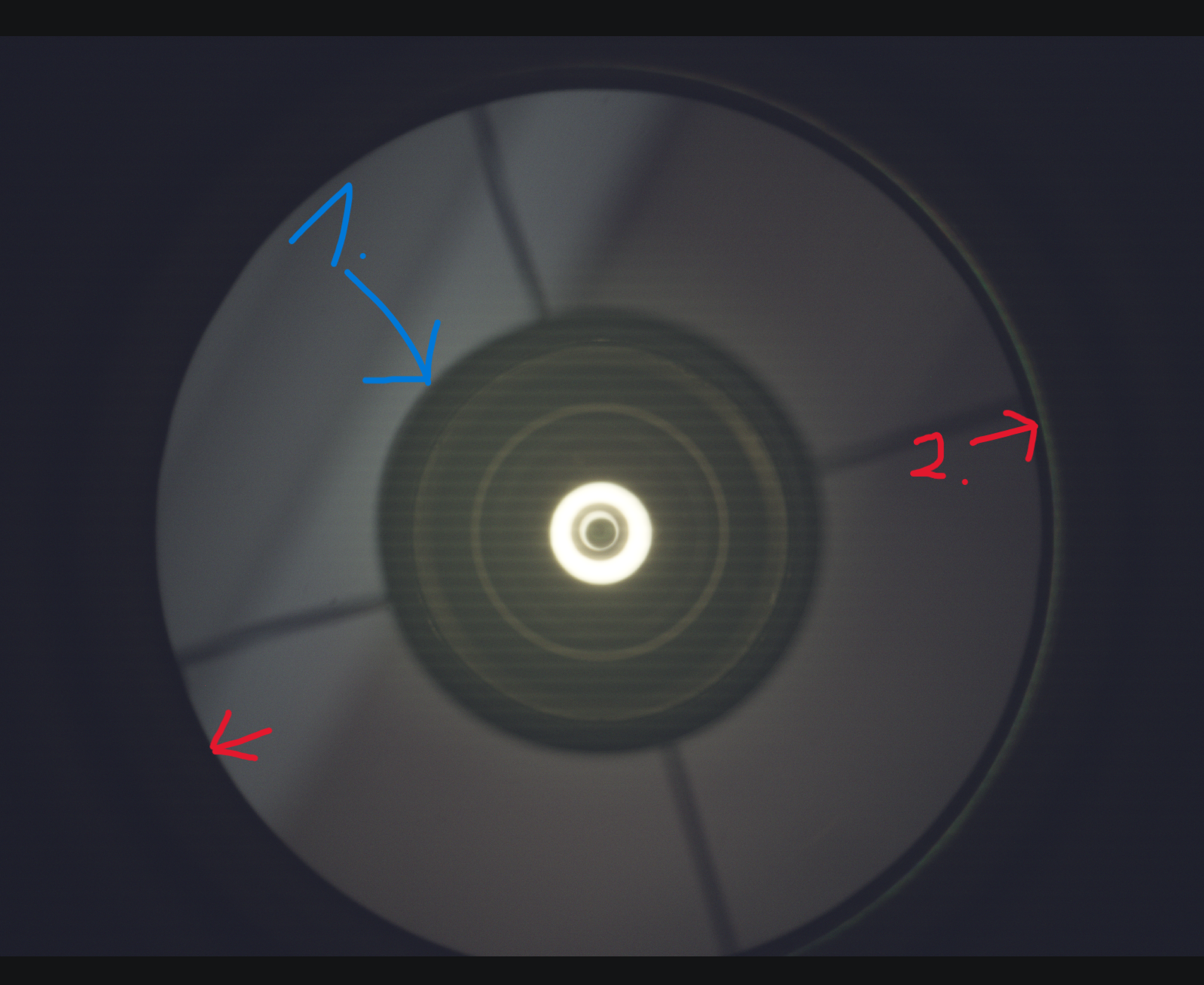

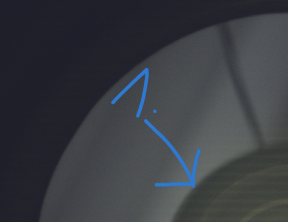

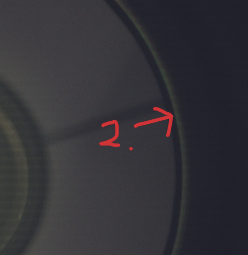

Unter 1. den Kringel den ich markiert habe auf deinem Bild musst du den justieren mit den HS Schrauben bis der gleichmässig ist rundrum.
Sicher geht dabei der FS hops, den man dabei nachzustellen hat.
Unter 2. siehst du dass das Telskop wo anderst hinschielt zum Tubus, und in Folge kann man mit diesem Instrument kein perfektes PA machen.
Guiden mit dem Drift sieht man dann gut in seinem Bildern, von denen ich zu viele habe...
Deswegen sagte ich den FS mit Laser abrollen. Und seinerseit muss Haargenau die Spinne ausgerichtet sein, was absurd ist bei diesem kleinen Teleskop und unzugänglich da die Schrauben sich unter der dem Tubus befinden. Die Werkseinstellung an meinem Sample von RC6" reicht schon mal dicke mit gutem Guiden.
Wichtig ist das der OAZ mit dem HS gerade sitzt, und danach dieser Kringel schön rund ist, am einfachstem mit einem gut zentrierten Cheshire und gib dem gut Licht auf die seitliche Öffnung, das man den Kringel gut sieht mit der Cam und ich nutzte derzeit mein normales 2,5-12mm CS Zoom.
Ich peile dabei mein RC gegen die Holz Tür die etwas dunkler ist, dabei sieht man das gut.

Hallo Martin,
den RC hatte ich auf einer optischen Bank nicht auf dem Tisch, um den Aufbau besser zu Zeigen habe ich ihn auf den Boden gelegt, zwischen EFW und Kamera befindet sich der Kollimator, der ist im Normalbetrieb ausgebaut!
1. Schritt: Kollimation direkt ohne Verlängerung und OAZ direkt am Tubus
 Ich möchte mal behaupten der HS ist einigermaßen justiert!
Hier nochmal mit OCAL PRO
Das Passt!
Fangspiegel nachgezogen
2. Schritt: Einbau des Tilters, hier wird nur die Achse nachgezogen
3. Schritt: Alles anbauen (gesammter Imagetrain) mit TSCOLLIT zwischendrin
Ich räume ein hier ginge es noch einen kleinen Tick nach oben!
Wenn ich den HS im 1. Schritt justiert habe, den FS justiert habe, natürlich iterativ, greife ich beide nicht mehr an!
Im 2. Schritt ziehe ich die Achse des Tilters nach und greife hier ganz sicher nicht mehr den HS oder FS an!
Hier hatte ich die Baffle-Extension verkippt eingebaut, ist mir leider erst heute beim erneuten zerlegen aufgefallen!
Das liegt an der ungünstigen Beleuchtung! Siehe OCAL!
Teilweise habe ich die Bilder, insbesondere beim OCAL mit dem iphone geschossen, was nicht alle optischen Effekte zu 100% rüber bringt.
Ganz sicher werde ich nicht am HS oder FS rummfummeln wenn hinten was am Imagetrain durchhängt! Ich denke die Bilder sind eindeutig!
Erst mal abwarten was am Stern rauskommt!
Eines Teile ich ganz bestimmt! Diese kleinen Biester überraschen doch jedesmal!

Ja das Teil ist ein bisschen "Tricky". Es ist ein Spiegel"ei", wie ich es getauft hatte bei meinem Sample bevor ich Astronomie.de gefunden hatte.
Du brauchst mehr Licht!!! So sieht man den Kringel nicht....
Den Kringel vom HS:
Ich kann hier schon erahnen aus der Praxis das der nicht schön Kreisrund ist.
Da ist der Hund begraben, und das war genau die Sache was mich weiter gebracht hatte mit dem Link vom Ralf.
Nur braucht man ordentlich Licht um den schön Kontrastreich vor zu heben durchs Cheshire mit seitlicher Öffnung. Dann sieht man sehr gut das "Ei", und dieses justiert man "Rund".
Ob der Ocal das macht weiss ich nicht, mein dähmlicher CS Zoom ermöglicht mir das zu sehen wenn ordentlich Licht seitlich in Cheshire gemacht wird. Hilft sehr gut gegen die Tür aus Holz die dunkler ist.
Aber zuerst mach den HS mit dem OAZ überein, du hast eine Tilter und musst das nicht nach "Martin's>Pitufito" Methode machen (HS unterlegen oder die Auflage "gerade machen" des HS), mit der Maurer Kelle und dem Eimer in der Hand, da ich geizig bin nach sooo viel Zeit verplembert schon lange bevor diese gute Astronomie Seite zu finden.
Nein, nicht gut, erst den HS und OAZ auf die Achse machen, danach iterativ ausrichten HS/FS.
Fur den Tilt am Imager "darf man noch eine zusätzlichen seperat nehmen"....(PSS in Siril/ASTAP Image Inspection), man will ja nicht außerhalb anpeilen sollte die Spinne wie in meinem Fall echt Ok sein(zum Guiden mehr nischt!!!).
Guck mal dein Bild kritisch an, ich bin echt nicht der Typ der jeden Tag dran arbeitet, aber wollte da es Möglich ist das Beste einstellen:
Was ich sehe:
Dein HS in Lila fehlt etwas Info, aber ich schätze ein per Augenmass, das er noch justiert werden muss.
In Rot dein FS nah braucht auch noch ein Schubser.
All das bringt nur was wenn der OAZ und der HS auf optischer Ache sind. Und mir reicht da alle male der Orginale OAZ, der seitliches Speil hat.
Man muss es einfach mal mit suboptimalen Konditionen probieren, und man sieht gleich was es bringt.
Solange die 4 Lagerungen am OAZ nicht total daneben gebohrt sind am OAZ, was einfach zu prüfen ist mit nem kleinen Baader und einer genauen Hülse plus Klemme.
Extreme Genauigkeit zu justieren ist auch kein Thema hier in den Ecken über dem FS(erfordert peinlich genau den HS), das bleibt ab den 12-16Zöllern vorbehalten bei gutem Sampling mit dem Seeing :)
