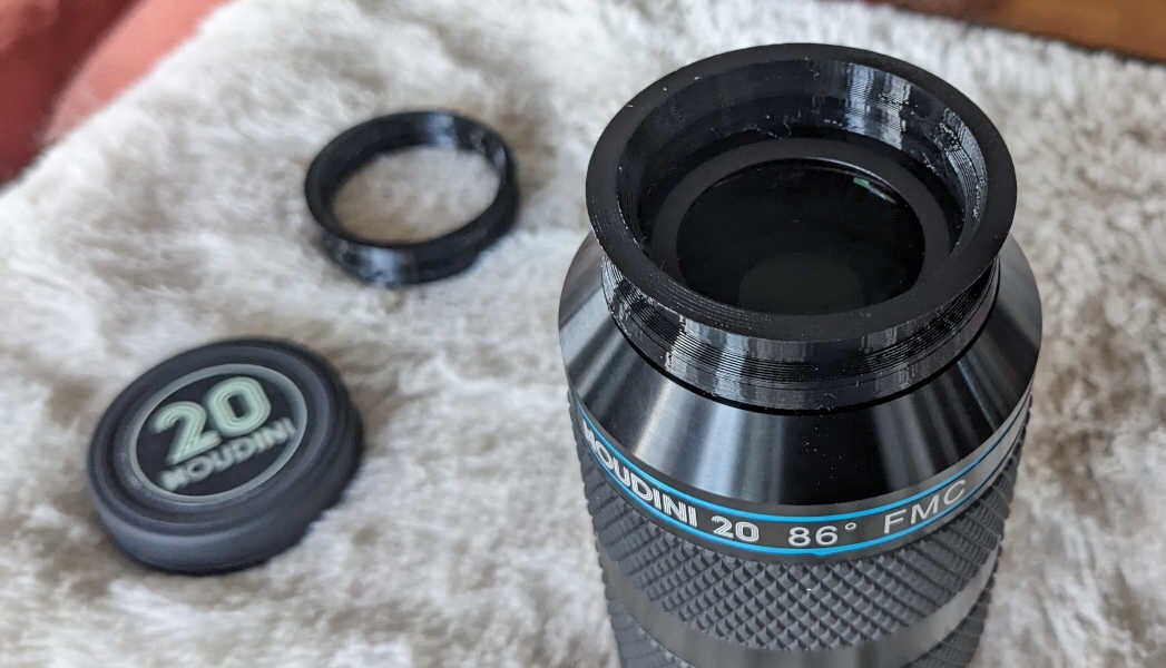

Für alle, die mit der zu lockeren Augenmuschel des Houdini 20 unzufrieden sind, hier eine 3D-gedruckte Ersatz-Augenmuschel.
Umsonst erhältlich hier in diesem aktuellen Blogbeitrag:

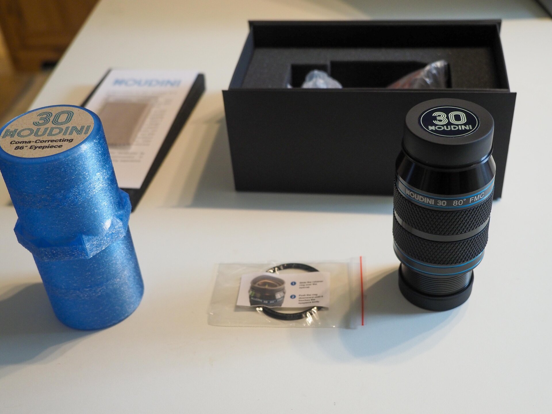

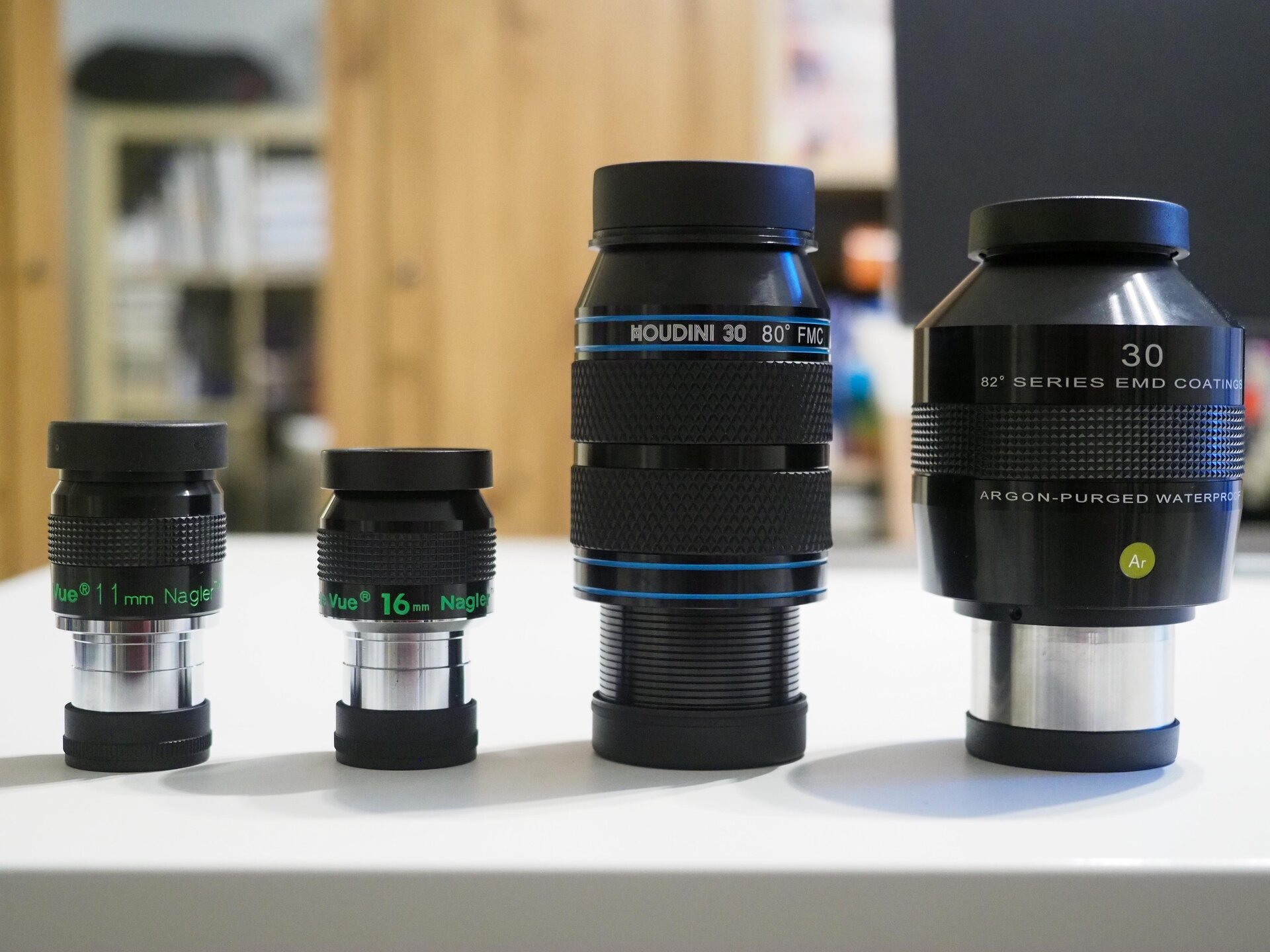

heute ist endlich das Houdini-30-mm-Okular bei mir eingetroffen. Bisher konnte ich nur einen haptischen Eindruck gewinnen, dieser ist jedoch sehr positiv. Trotz des vergleichsweise geringen Gewichts fühlt sich das Okular sehr wertig an. Ich habe das Okular dann direkt mit dem ES 30 mm 82° verglichen. Haptisch merkt man direkt das deutlich geringere Gewicht von unter 600 g im Vergleich zu etwa 1 kg. Umso erstaunlicher, dass beide Okulare das gleiche Gesichtsfeld bieten sollen und das Houdini zusätzlich noch eine Koma-Korrektur in meinem f5-Newton bietet.

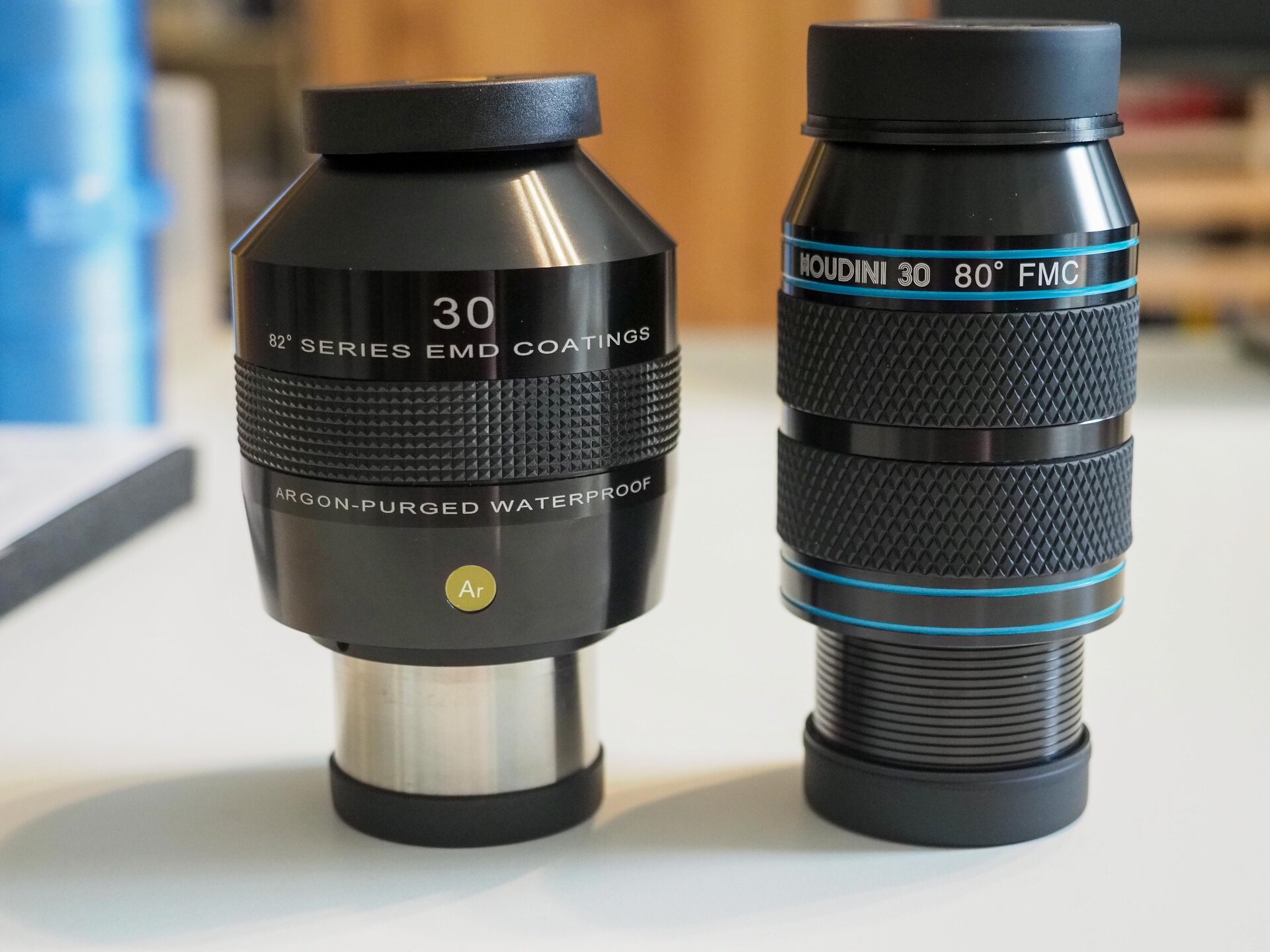

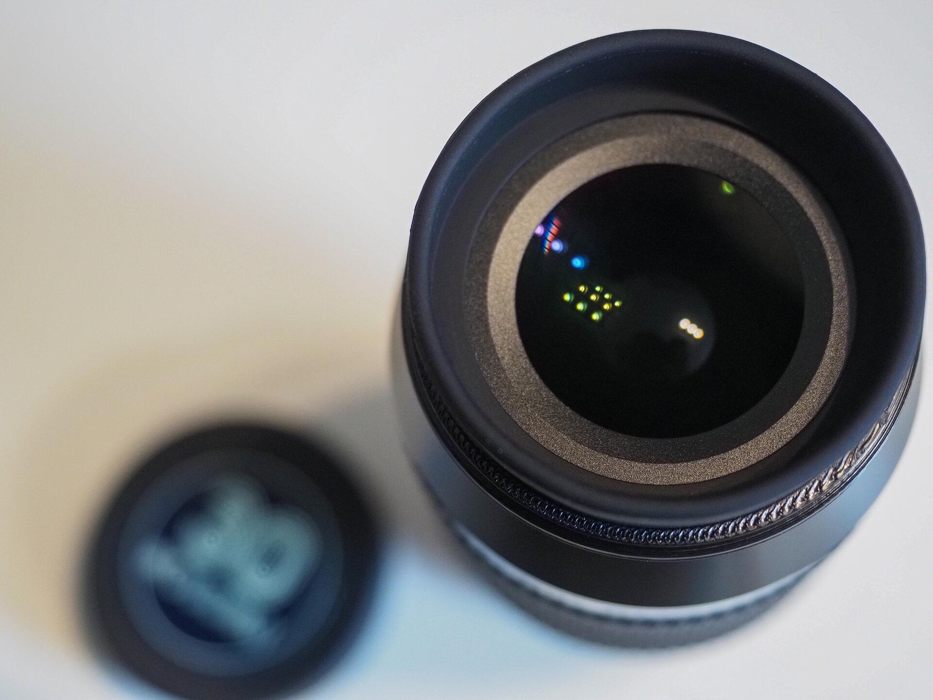

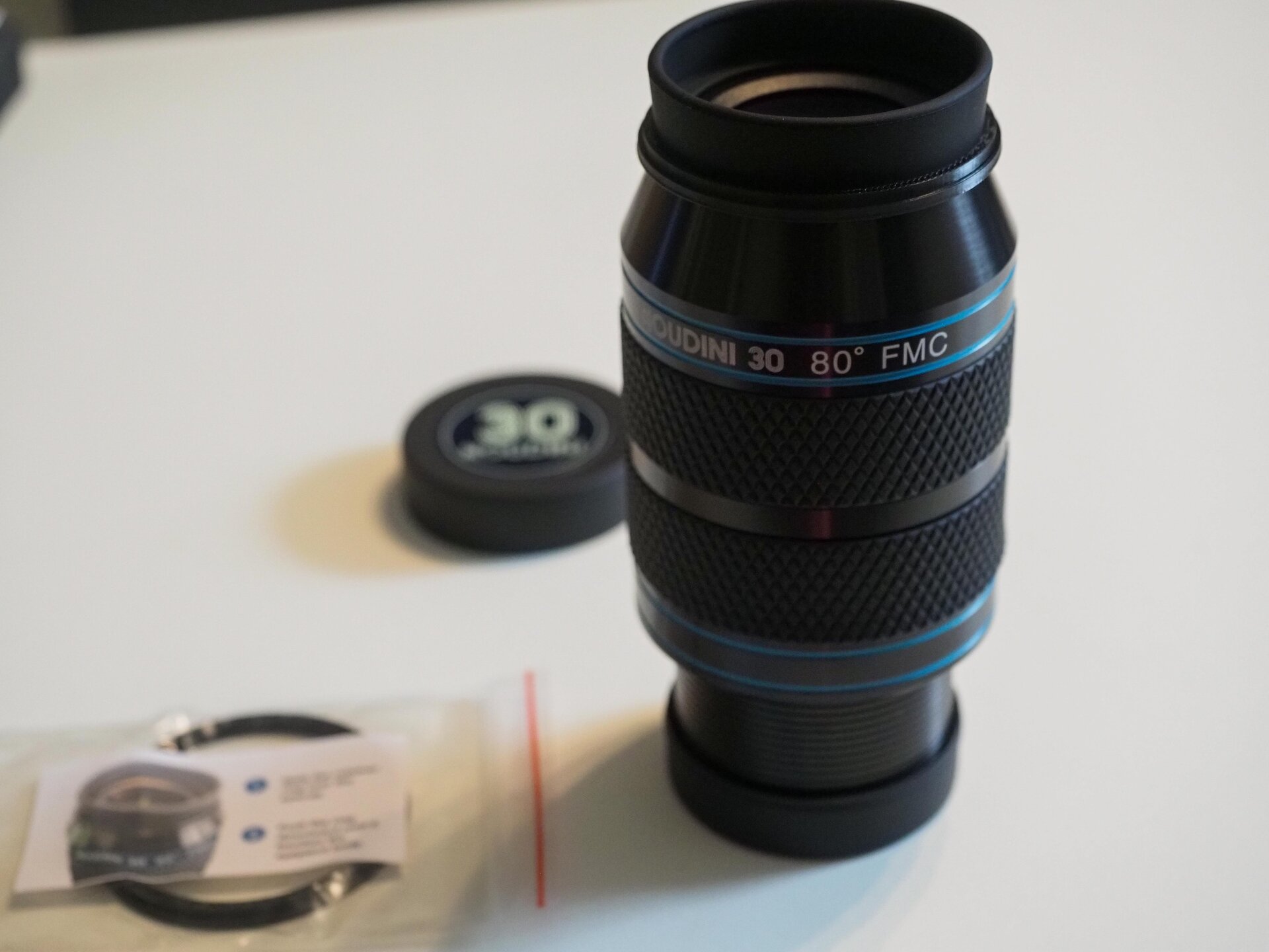

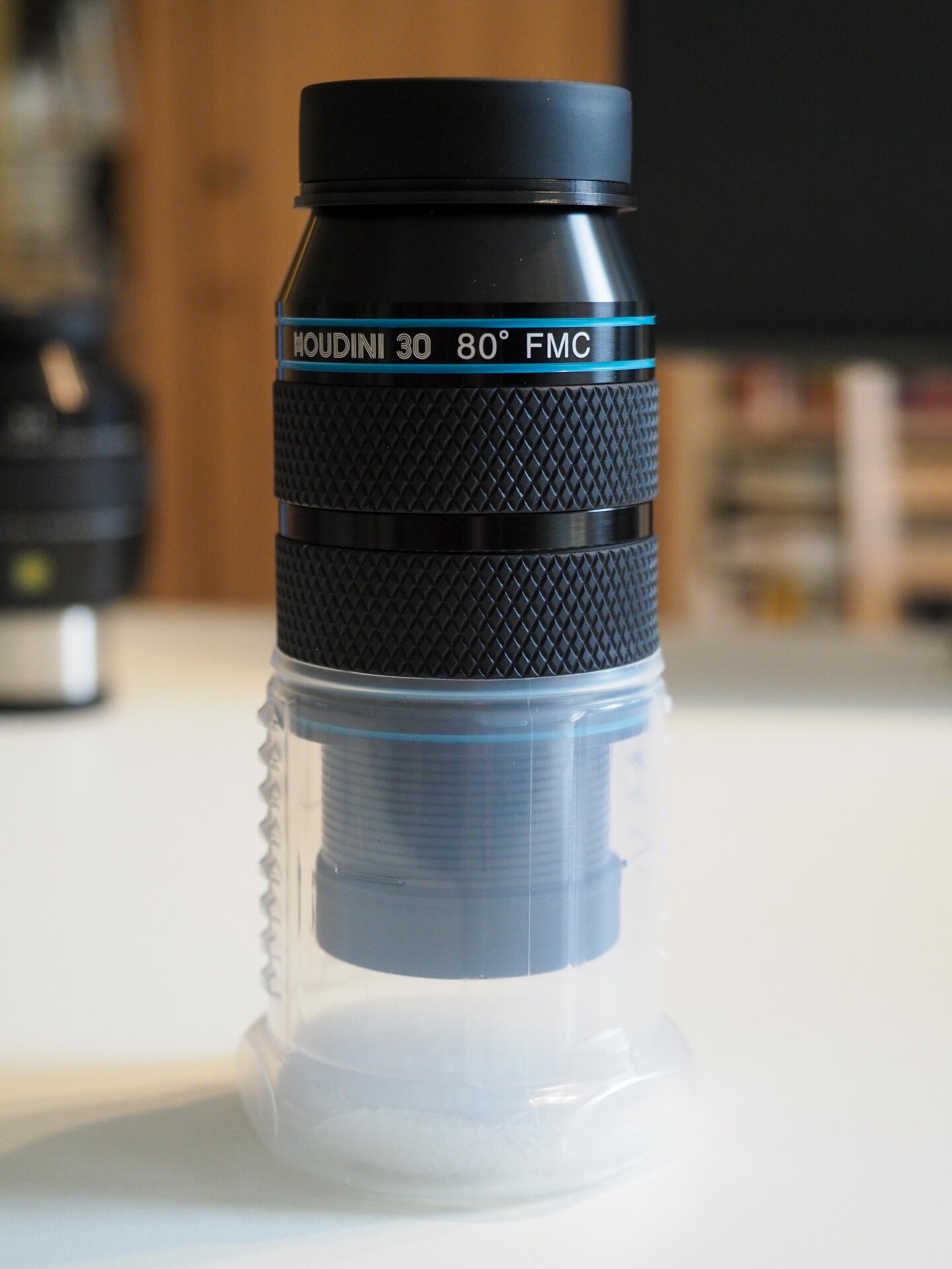

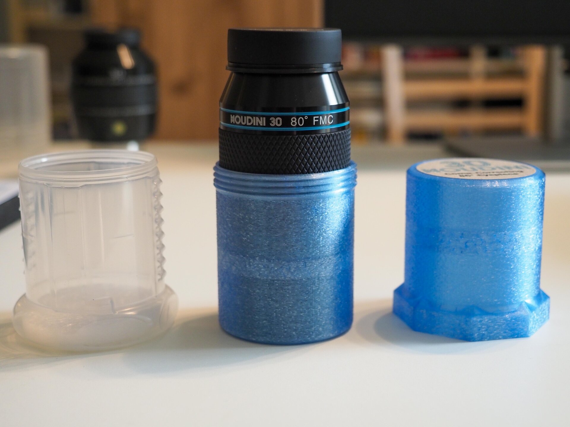

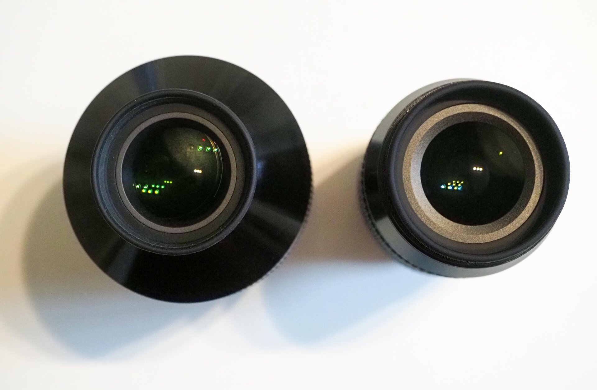

Nachfolgend schon einmal ein paar Bilder vom äußeren Vergleich. Interessant ist vielleicht noch der Hinweis, dass das Houdini 30 mm mit einem Durchmesser von 64,5 mm gerade nicht mehr in ein 65 mm Drehpack passt (siehe Bild ganz unten). Sven Wienstein hatte in seinem Test des 20-mm-Houdini darauf hingewiesen, dass dieses mit einem Durchmesser von 64 mm gerade so in das 65-mm-Drehpack passt. Der halbe Millimeter macht den Unterschied. Das hatte ich so erwartet und habe deshalb das Drehpack des Herstellers dazu bestellt. Hier passt das Okular perfekt hinein. Eventuell wäre hier noch eine kleine Verbesserung möglich, indem man oben und unten jeweils ein Styroporelement einfügt.
Auf den Bildern sieht man außerdem, dass das Houdini 30 mm standardmäßig bereits mit dem Ring geliefert wird, der die Augenmuschel fixiert. Trotzdem ist dieser Ring noch ein weiteres Mal beigefügt. Auf einigen Bildern ist der in Plastik verpackte Ring neben dem Okular zu sehen. Rein funktional scheint das zu funktionieren. Die Augenmuschel sitzt fest. Trotzdem vermute ich, dass zukünftige Chargen der Okulare hier noch einmal leicht anders designt werden.
Jetzt fehlt natürlich noch der Durchblick. Ich hoffe sehr, dass am Wochenende eine längere Beobachtung möglich sein wird. Dann werde ich an dieser Stelle natürlich weiter berichten. Leider führen die kurzen Sommernächte dazu, dass ich deutlich seltener zum Beobachten komme. Es gibt schließlich auch noch die Familie. Ich bitte also bereits jetzt um etwas Geduld.

Hallo Alexander, vielen Dank, dass du das hier gepostet hast.
Der zusätzliche Ring im kleinen Plastikbeutel ist für alle gedacht, die bereits ein Houdini 20 besitzen. Da wir natürlich nicht wissen können, wer bereits ein Houdini 20 besitzt, haben wir beschlossen, ihn allen Lieferungen beizulegen. Bei allen neu bestellten Houdini 20 ist dieser Ring selbstverständlich bereits ab Werk montiert.
Ich wünsche dir viel Freude mit dem Okular!

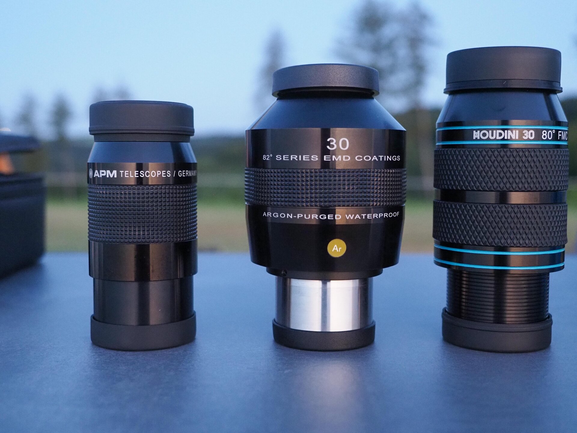

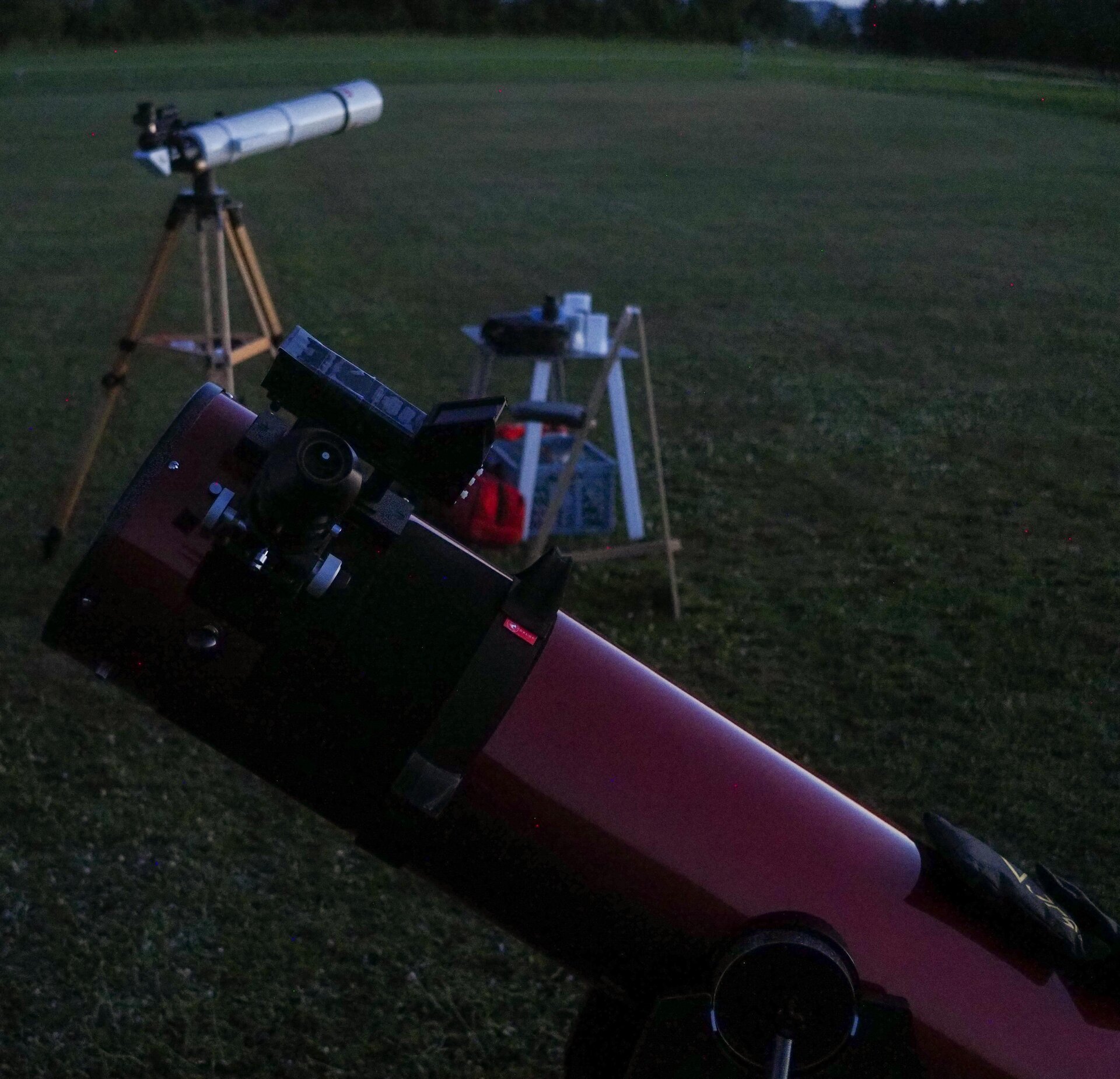

gestern gab es das erste "First Light" des neu erworbenen Houdini-30-mm-Okulars. Zusammen mit zwei befreundeten Astronomen des Köln-Bonner Astrotreffs habe ich bei klarer Sicht im Bergischen Land, östlich von Köln, beobachtet. Da die Sommernächte kurz sind, war es erst ab 1 Uhr einigermaßen dunkel. Ich schätze die Lichtverschmutzung in Richtung Süden und Osten auf Bortle 4–5, im Westen Richtung Köln war sie aber deutlich höher.
Da wir in der Gruppe beobachteten, standen viele Okulare zum Vergleich bereit. Neben meinem Explore Scientific 30 mm waren das ein APM UFF 30 mm, ein Televue Panoptic 27 mm und ein Omegon SAW 32 mm. Für den Vergleich wurde im Endeffekt das Houdini 30 mm mit dem ES 30 mm und dem APM UFF 30 mm herangezogen (siehe Abbildung). Als Vergleichsteleskop diente mein 10-Zoll-Dobson f5 von Galaxy. Da in der Gruppe auch ein Vixen SD 150 Apochromat f/7,7 zur Verfügung stand, wurden die Okulare auch dort kurzzeitig eingesetzt. Der Fokus der restlichen Gruppe lag auf dem Beobachten. Trotzdem fließen in meine subjektive Bewertung auch die Hinweise der anderen Beobachter mit ein.

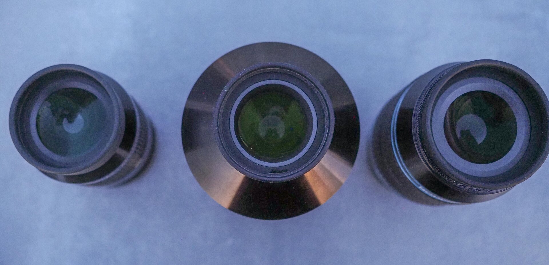

Beim Einblickverhalten ziehe ich das Houdini 30 mm dem ES 30 mm ebenfalls leicht vor. Auch wenn das ES 30 mm im Internet mit 22 mm Augenabstand angegeben ist, wird dieser durch die tief versenkte Augenlinse deutlich reduziert. Im Endeffekt ist das ohne Brille kein Problem. Trotzdem muss ich die Augenmuschel umklappen, um den Rand des Gesichtsfeldes sehen zu können. Beim Houdini 30 mm, das mit einem theoretischen Augenabstand von 20 mm und einem effektiven Augenabstand von 15 mm angegeben wird, kann ich das Gesichtsfeld auch mit hochgeklappter Augenmuschel überblicken. Gleichzeitig habe ich beim ES 30 mm stärker das Gefühl, dass ich "um die Ecke" schauen muss, um das gesamte Gesichtsfeld zu erfassen. Hier ist der Einblick beim Houdini entspannter.

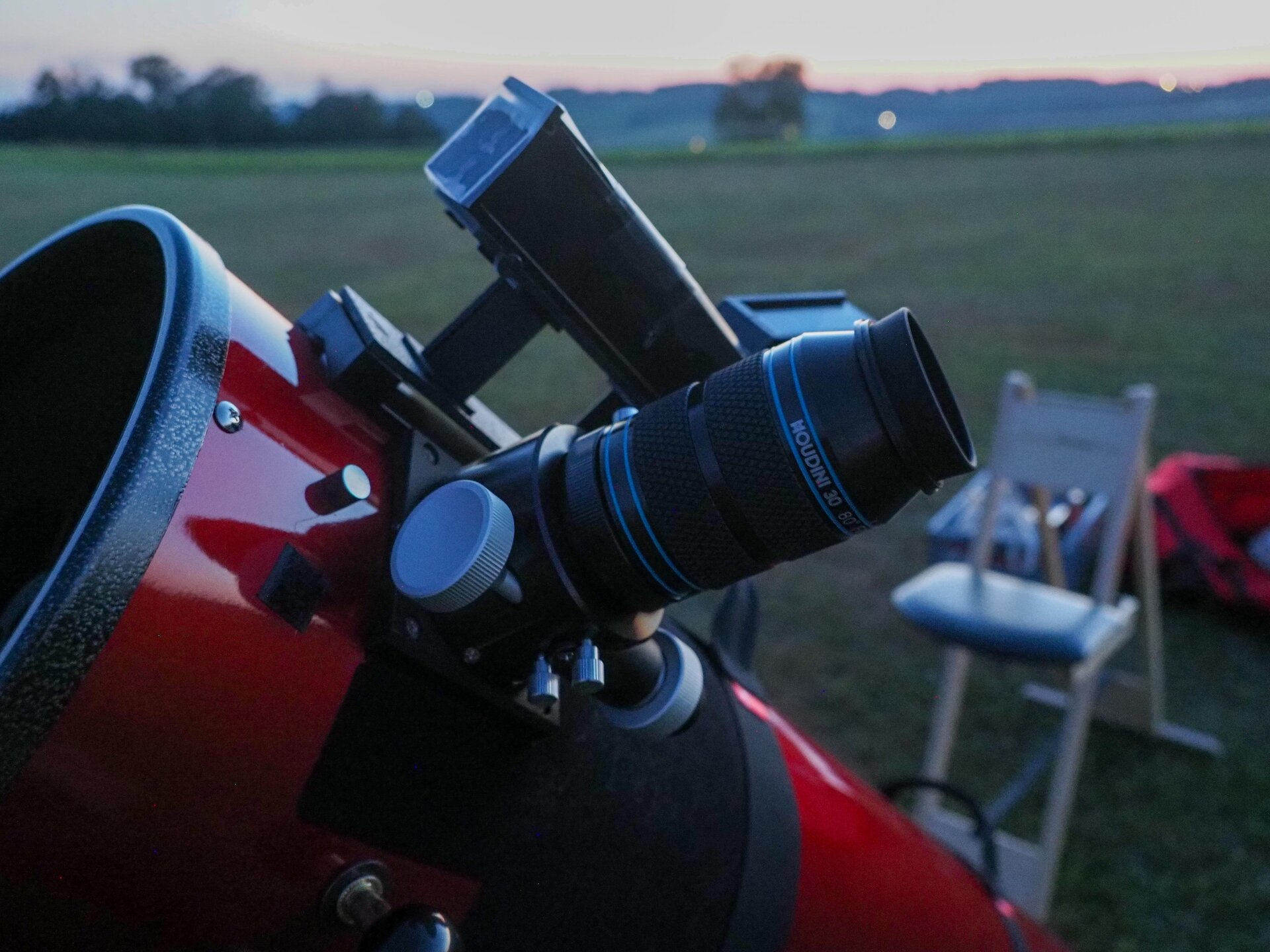

Vor einigen Wochen hatte ich im Forum gefragt, ob die Fokusposition des Houdini 30 mm für meinen visuellen Dobson kritisch sein könnte. Hintergrund ist, dass ich das ES 30 mm um einen Homofokalring erweitern musste, da ich den Fokusierer nicht weit genug herausdrehen konnte, um bequem scharfzustellen. Dies habe ich gestern nicht explizit getestet, sondern schlicht vergessen. Es war aber erkennbar kein Problem, das Houdini 30 mm an meinem Dobson scharfzustellen. Zumindest für visuelle Dobson scheint die Fokuslage unkritisch zu sein.
