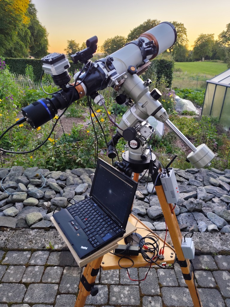

Hallo Allerseits,
nach verschiedenen Versuchen (alter win10 Lenovo Laptop, Raspi4) zur Anbindung meiner Montierung (Vixen GP mit Skywatcher ED80) und Cameras habe ich jetzt folgende Kombi etabliert:
Raspberry 5 (hochgetaktet auf 2800GHz) mit boot von schnellem (400Mb/s) 64GB scandisk USB stick, Stellarmate mit Indi-server zur Anbindung meiner selbstgebauten OnstepX Montierungssteuerung (Fysetc E4 board), der ZWO 1200 mini , der QHY 174c oder meiner Canon R6 Cameras. Der selbstgebaute Onstep Focus läuft auch. Die ZWO ist meine guidingcam an einem QHY miniGuidescope (130mm). (von meinem OffAxisguider war ich nicht so angetan)
Das Ganze steuer ich aber per WLAN link von meinem Galaxy Laptop mit Stellarium 25.2 und AstroDMXcapture, da die performance auf dem Laptop natürlich deutlich schneller ist, als direkt auf dem Raspi (Ekos/Kstars). AstroDMX kann direkt auf den Indi Server, der auf dem Raspi läuft, remote zugreifen.
Der Raspi kann auch einen hotspot erzeugen, sodass ich nicht vom Heimnetz abhängig bin (z.B. im Feld, hier bei mir im Nationalpark Eifel ist es schön dunkel) Ob ich PHD2 direkt auf dem Raspi laufen lasse, oder auch auf dem Laptop, habe ich noch nicht getestet.
Ich hatte zwischendurch auch an einen MeLe Quiter4 gedacht, aber wieder abbestellt.
Man kann den Indiserver auch direkt (ohne Stellarmate) auf ein Raspi OSlite installieren.
Evtl. schreibe ich noch ein kleines howTo...
Foto noch mit Lenovo und OAG
gaaanz schnelles Testfoto, ohne Bildbearbeitung, Polaralighn etc.
cs Matz

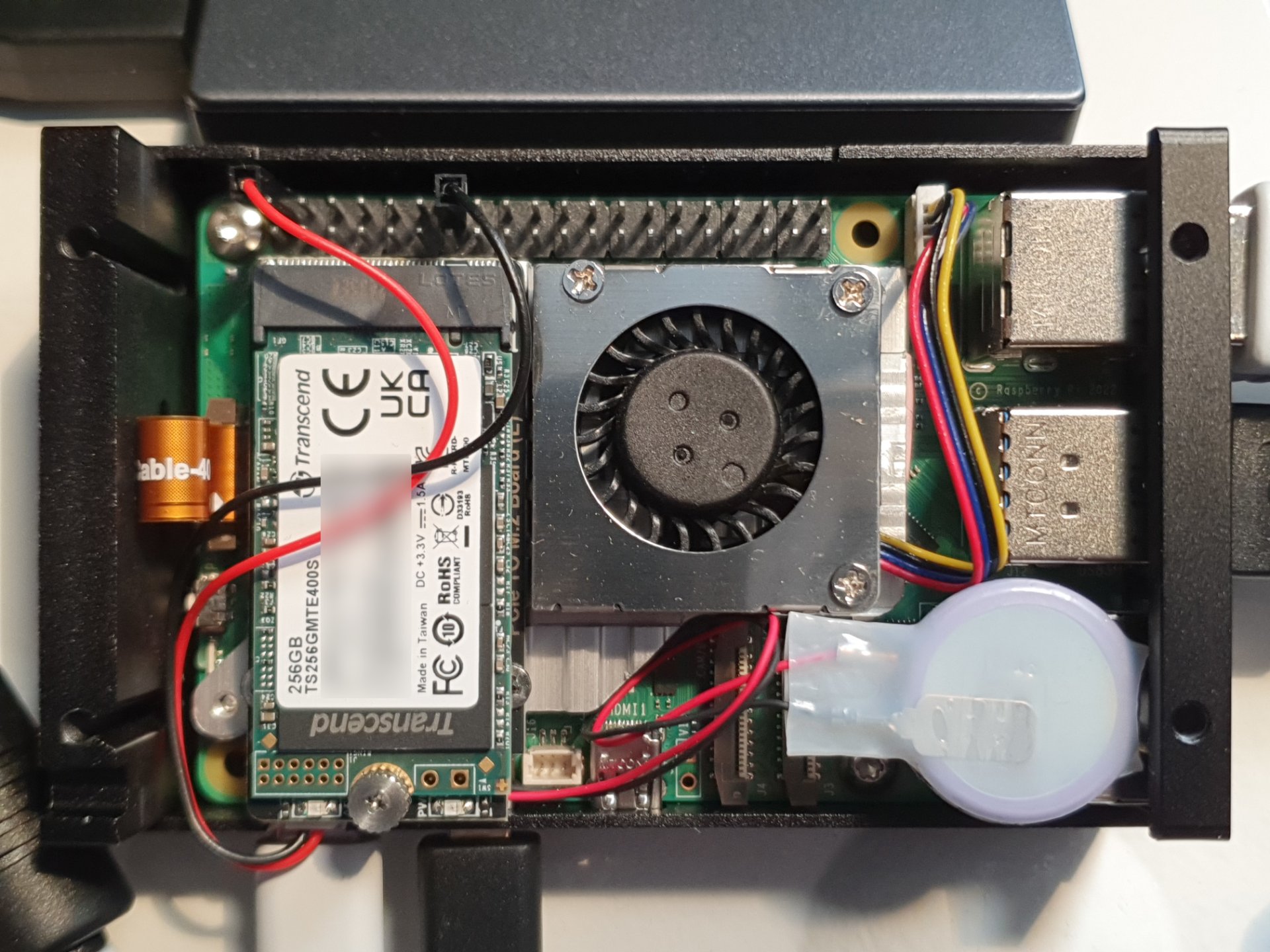

Mittlerweile läuft auch Kstars/Ekos/Phd2 auf einem Pi5 mit Debian 13 (Trixi)
Wer noch einen wirklich kleinen NVME Halter such, wird hier fündig.
Einen kleineren habe ich aktuell nicht gefunden
Hallo Thomas,
kennst Du das neue Raspberry Pi M.2 HAT+ Compact? Das passt direkt in das offizielle Case. Ich bin sehr happy damit.
Trixie muss ich gleich ausprobieren, denn das kann endlich Qt6, was wir dringend für KStars brauchen.
VG Wolfgang
