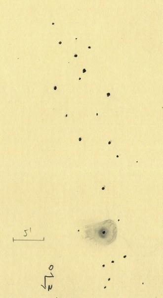

Wiederum ein Komet, der für das teleskop zu groß ist. Ich sah ihn heute morgen ganz gut in meinem 7x50-Fernglas und bestimmte m1=7m2. Details wiederum im 32er Dob: d=6', DC=5 und einen kurzen Schweifstummel in PW=270°. Zeichnung folgt.
Zeichnung von heute morgen:

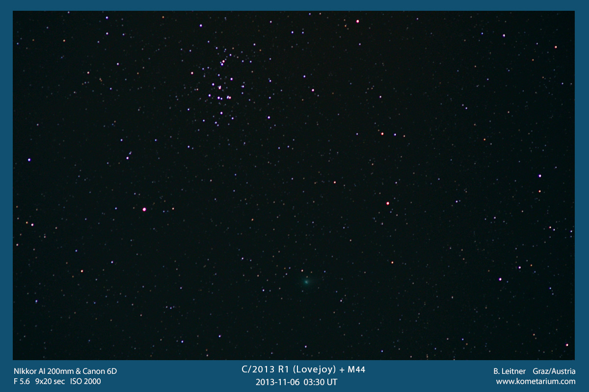

im Gegensatz zu ISON ein einfaches Fernglasobjekt (Tento 20x60 und 7x35). Sprang mir selbst ohne Aufsuchkarte unweit von M44 ins Auge. Im 7x35 hatte ich sogar beide Objekte im gemeinsamen Blickfeld.
Bei 20x60 ein toller Anblick - eine riesige Kometenwolke, gut 10´ Durchmesser. Die Helligkeit ließ sich schwer bestimmen - defokussieren der Sterne gelang gar nicht entsprechend weit.
Grobe Schätzung 6.5mag!
Link zur Grafik: http://www.kometarium.com/images/2013r1_0611_200mm.jpg
Burkhard
