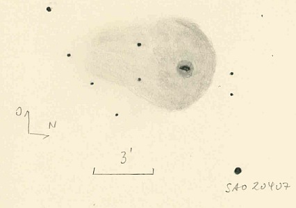

hallo Leute,
27.8.2014, 22:40 MESZ
16" Dobson f/4.5, V 60x
6.8mag, DC 3, Durchm 9.5`,
indirekt bei 150x Schweifansatz in PA 170° sichtbar.
Zeichnung folgt.
Christian
Die Zeichnung von vorgestern Abend (27. August):
