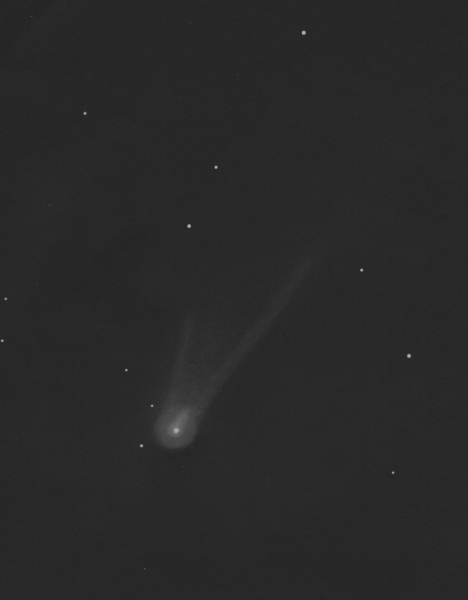

hallo Leute,
anbei eine Zeichnung als Beobachtungsanreiz
spez. für die "sporadische" Kometenbeobachter
die mit kleinerem Equipment Ausschau halten :huhu: .
Ich beobachtete an diesem Abend in dem kurzen Beobachtungsfenster bis zum Mondaufgang direkt
vor der Haustür mit meinem 7.7" Dobson.
Unter dunklem Himmel zeigte PanSTARRS
auch in diesem Gerät Details.
1.10.2015, 20:40 MESZ, ca. 6.1mag in der Region
7.7" Dobson f/4, 12mm Nagler V 67x
Christian

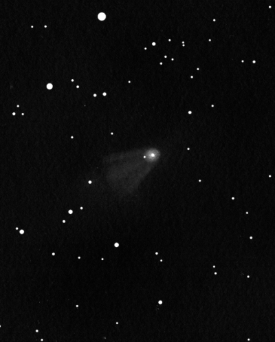

hallo Leute,
Nachschlag:
2.10.2015, 20:55 MESZ, Feld nahe Scheeßel,
leicht diesig daher nur ca. 6.0mag in der Region
12" Dobson f/5 + 12mm Nagler V 125x
Der Mittelbereich des aufgespreizten Schweifes ist nun deutlicher erkennbar als vorige Nacht im kleineren 7.7"er.
Die kommenden Nächte 4.- 6.10. zieht der Komet mit minimal
0.5° Distanz am Polarstern vorbei !!!
Christian

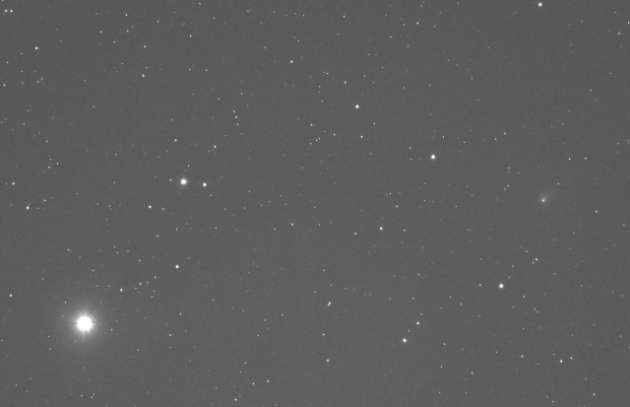

nun konnte ich Komet C/2014 S2 PANSTARRS gerade auch sehen. Recht nahe bei Poalris, da braucht man fast nicht nachzuführen. Das ist sehr praktisch.
Bei 150x und aufgehellten Himmel würde ich ihn auf locker 10m oder vllt sogar noch einen Tick heller schätzen.
Lothar
hallo Leute,
gestern: - Kampf mit dem Nebel -
Ich konnte auf dem Feld während der Restdämmerung kurzweilig
den Kometen und Polaris gerade man so im Gesichtsfeld 16"er+ Panzerokular erhaschen, dann verdichtete sich der Nebel.
4.10.2015, 20:35 MESZ
16" Dobson, V 150x
10.3mag, DC 4, Durchm 1.5`, 3`Schweif in PA 210°
Zuhause zwischen den Häusern baute ich schnell
meine Vixen SP-Monti + Genesis SDF auf.
Da eine Zeichnung leider entfiel, anbei wenigstens eine Aufnahme.
Christian

hallo Leute,
anbei nun noch eine Zeichnung
vom beschriebenen Abend :
11.10.2015, 20:45 MESZ,
16" Dobson, V 150x
Christian

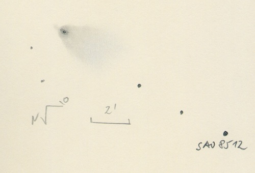

Derzeit der schönste Komet am Himmel: Stark kondensiert, recht hell. Ich bestimmte im 32-cm-Dob
m1=9m5
d=1,2'
t=3' G=57°
DC=6
SQM=20m9
Anbei eine Zeichnung. Ein schöner Schweif. Ich sah ansatzweise einen Gegenschweif, kann mich da aber auch getäuscht haben.
