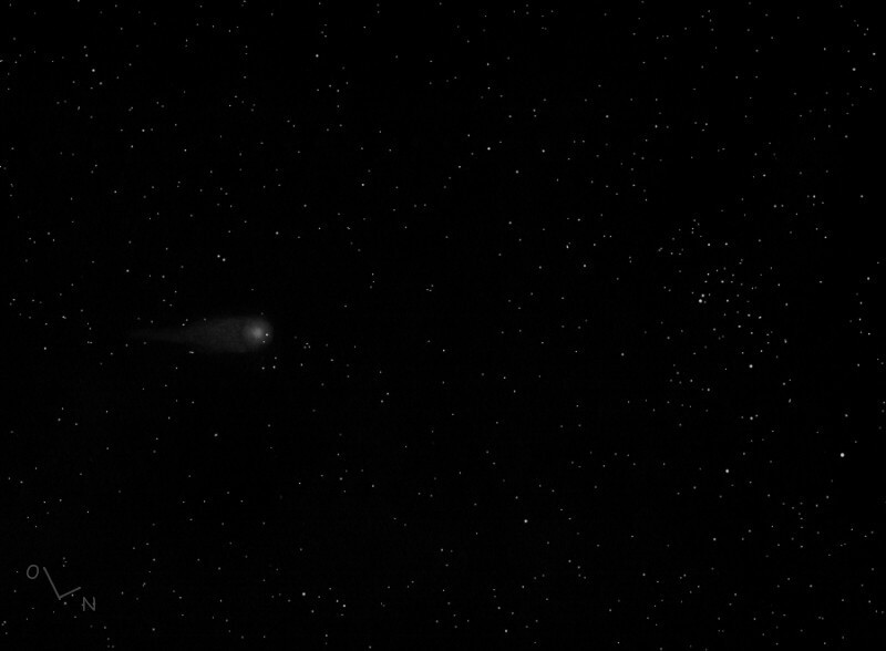

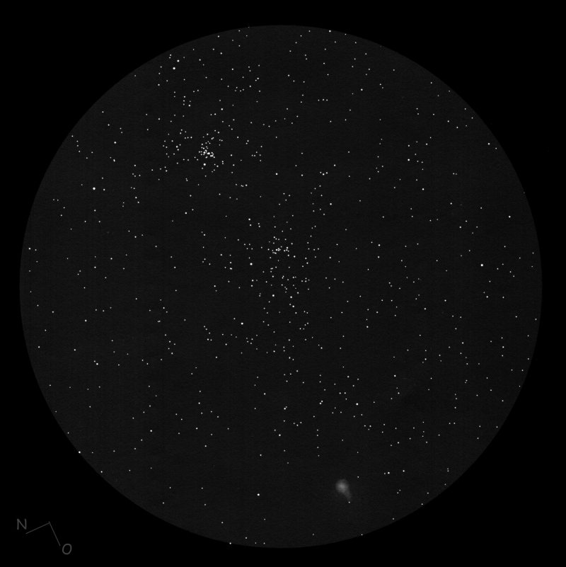

hallo Forum,
eine weitere Konjunktion:
19.1.2020, 19:30 MEZ, Region SQL 20.85mag
21" Dobson, V 111x, Grenzgröße bei dieser Vergößerung ca. 14.8mag
Distanz der beiden ca. 32`.
Der offene Haufen ist NGC 957 ( 7.6mag ) im Perseus.
Christian
Hallo Christian,
Sehr schöne Zeichnung! Hast du auch die Helligkeit geschätzt? Hat der Komet die 9 mag. inzwischen geknackt?
Kalle

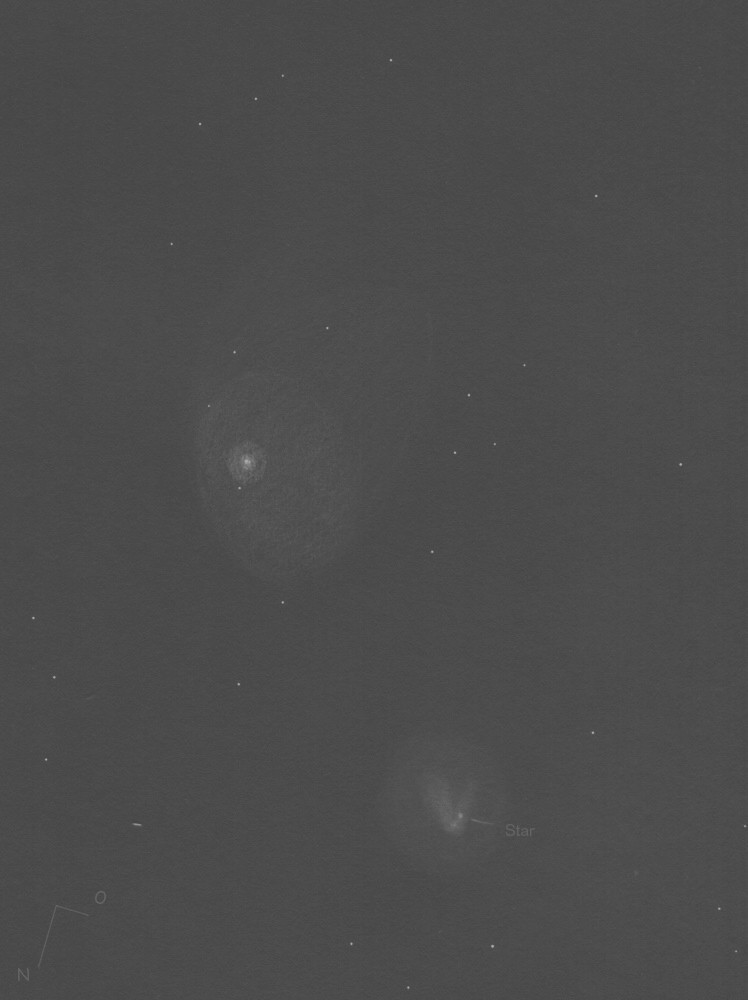

hallo Forum,
5.2.2020, 5:55 MEZ, Region SQL 204.mag, bei nur gut 21° Höhe
12" Dobson, V 69x, 96x
9.4mag, DC 4, Durchm. 2.8`, Schweifansatz 3.5`in PA 130°
Swanfilter sprach kaum an.
T2 wirkte erschien vom Durchm. her vergleichbar mit C/2020 A2 allerdings deutlich kompakter und kondensierter.
Christian

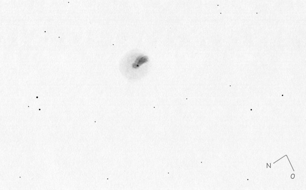

hallo Forum,
zwei Zeichnungen nachgereicht:

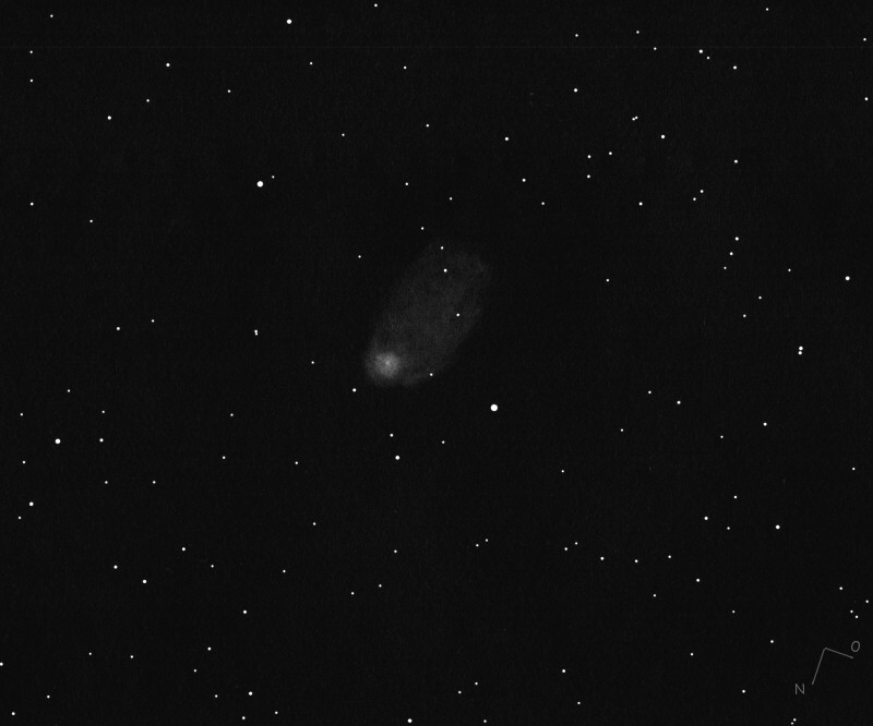

21.3.2020, 21:50 MEZ,
21" Dobosn, V 155x
Es ist eine beidseitige Stoßfront erkennbar.
30.3.2020, 22:25 MESZ , bei Mondschein ( 34% beleuchtet )
Detailstudie Kernbereich
21" Dobson, V 215x
Christian
hallo Forum,
heute Morgen klarte es noch sehr schön auf.
Anbei eine Zeichnung am 12" f/4 Dobson mit V 96x erstellt:
Messung:
14.4.2020, 1:52 MESZ, Region SQL 20.9mag
8" f/4 Dobson, V 46x
9.0mag, DC 4, Durchm. 3.3`
Der nahe bei stehende helle 6.6mag Stern störte, daher wohl die niedrig bestimmte Helligkeit.
Christian

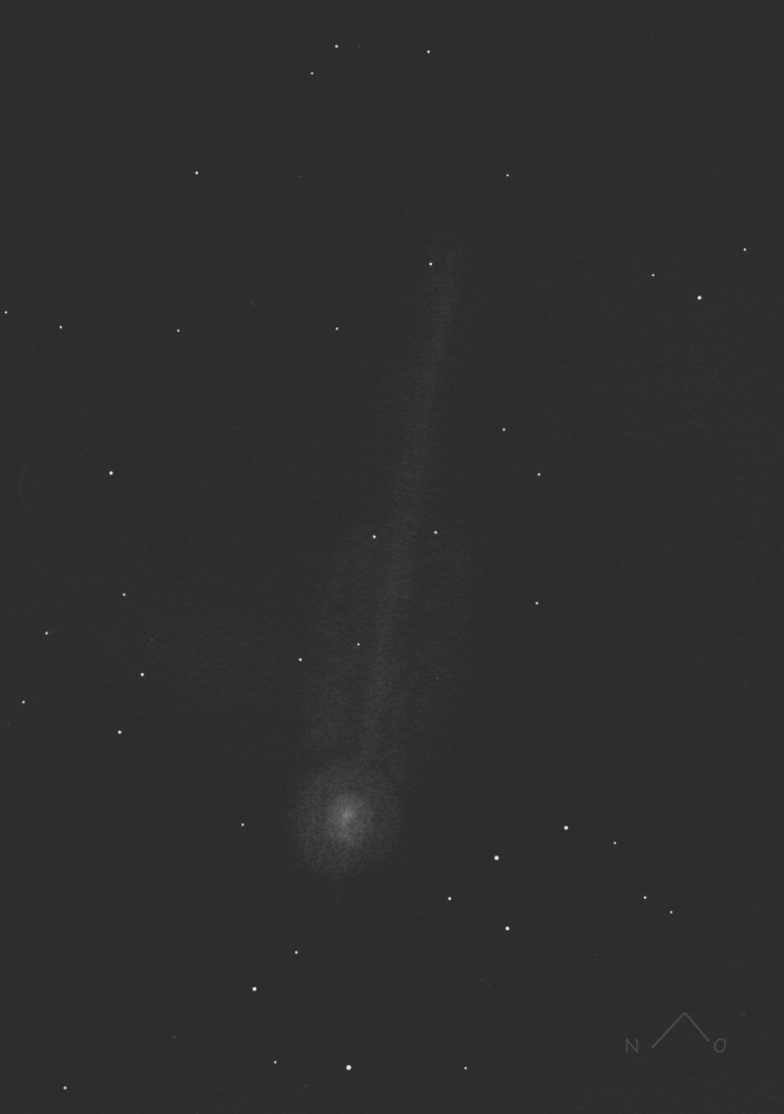

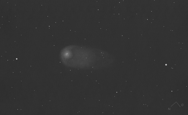

hallo Forum,
eine Messung & Zeichnung nachgereicht :
T2 überraschte durch einen langen feinen Schweif ! Er war schon im kleinen 8" sichtbar.
Er fiel mir die Nächte zuvor bei der letzten Beobachtung mit dem 12"er nicht auf...!?
Der 21" zeigte ihn dann grandios:
12.5.2020, 0:50 MESZ, 21" Dobson, 111x
Messung:
11.5.2020, 23:50 MESZ, Region SQL 20.85mag
8.6mag, DC 3/4, Durchm. 4.5` Schweiflänge 12´ in PA 230°
Christian
