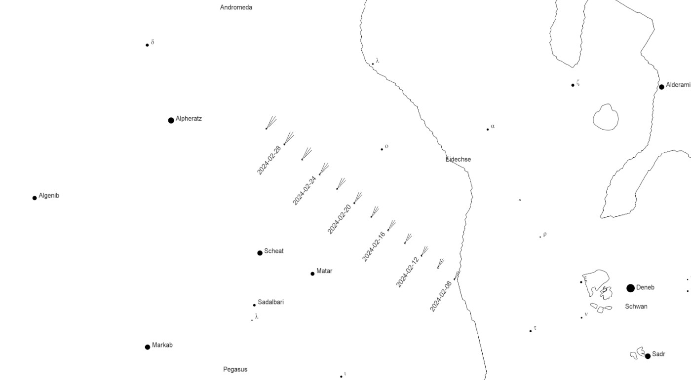

Der Komet 12P/Pons-Brooks steht derzeit im Schwan und wechselt Anfangs Februar 2024 in die Eidechse. Diesen Kometen gleich am Abend bei Beginn der Dunkelheit aufsuchen. Derzeit steht der Komet nahe an den Sternen τ und σ Cyg. Der Komet kann leicht gefunden werden.
Karten für 12P/Pons-Brooks:

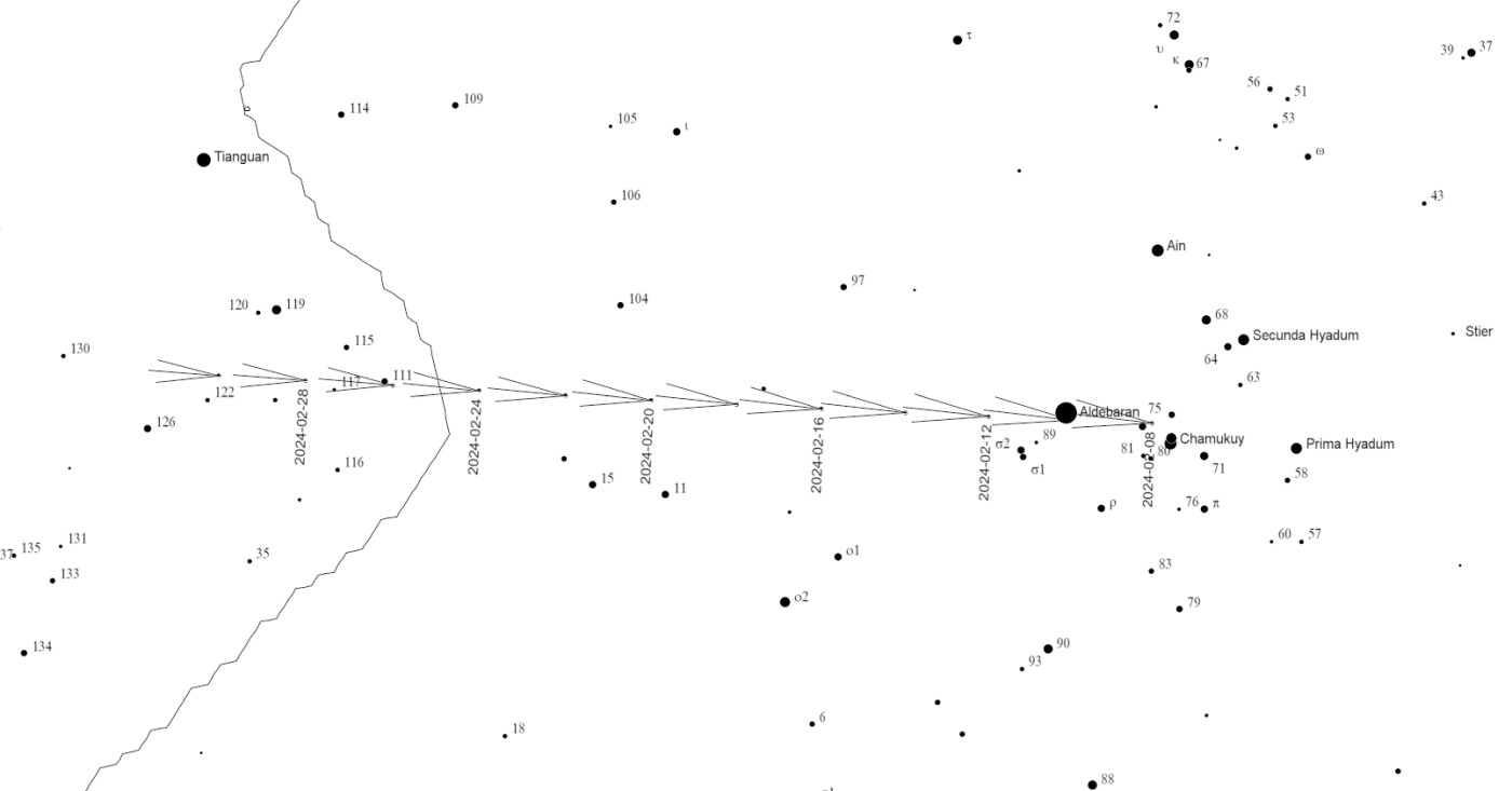

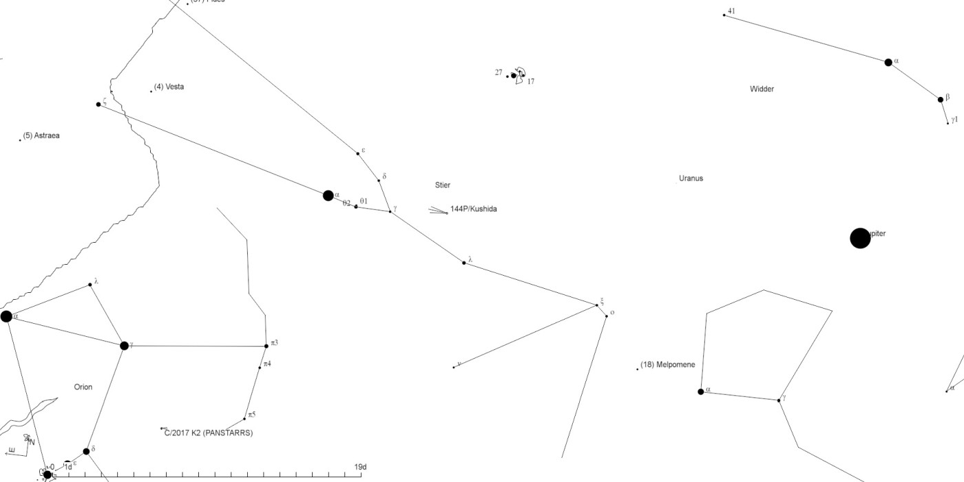

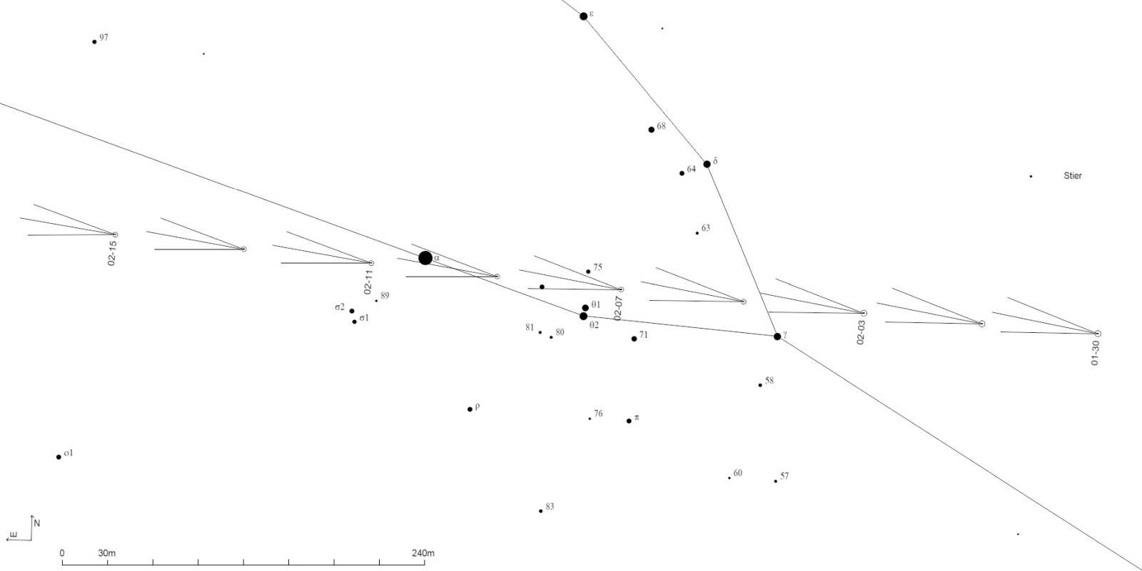

Der Komet 144P/Kushida ist nahezu die gesamte Nacht beobachtbar.
Der Komet steht derzeit westlich der Hyaden und kann ausgehend vom Stern γ Tau recht leicht aufgefunden werden. Der Komet bewegt sich in den nächsten Tagen durch die Hyaden. Der Komet steht am 2. Februar 2024 dicht beim Stern α Tau "Aldebaran".
Karten für 144P/Kushida:
Die Karten habe ich mit dem Programm "Cartes du Ciel" erstellt. Der Link zur Seite: "Cartes du Ciel" (Skychart).
Viel Erfolg und Spaß beim Beobachten

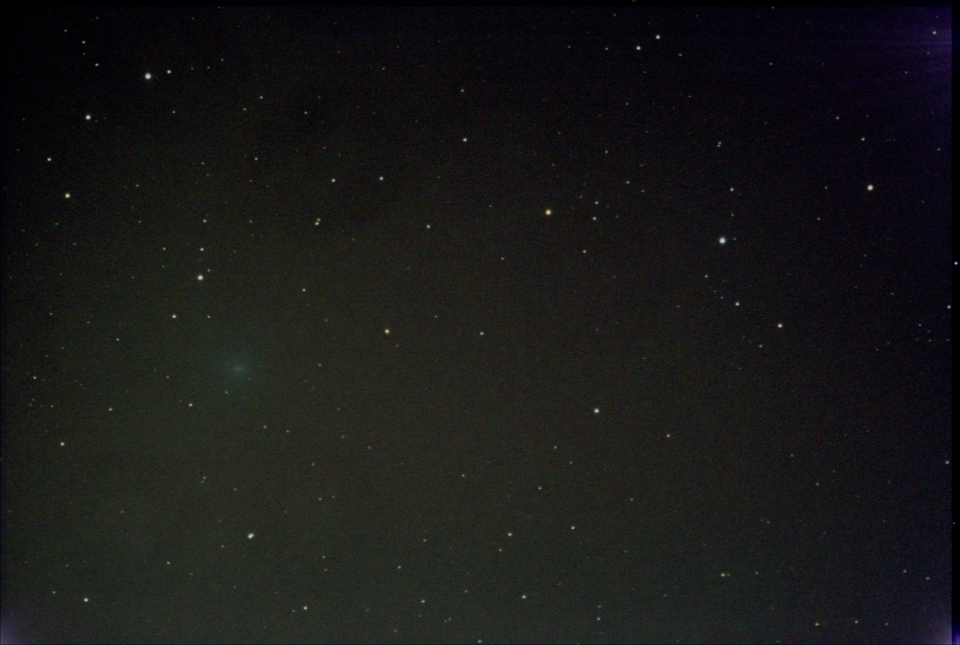

anbei ein Bild von 144P vom 2.2.24 . 19 x 60 s mit meinem 6" Quattro, ASI 178MC in der ASIAIR leicht geschärft ohne Kalibrierung.
Gruß Rainer
  • 20240202_202845_Stacked19_144P_60.0s_Bin1_178MC_gain100_20240202-202841_12.0C.jpg
