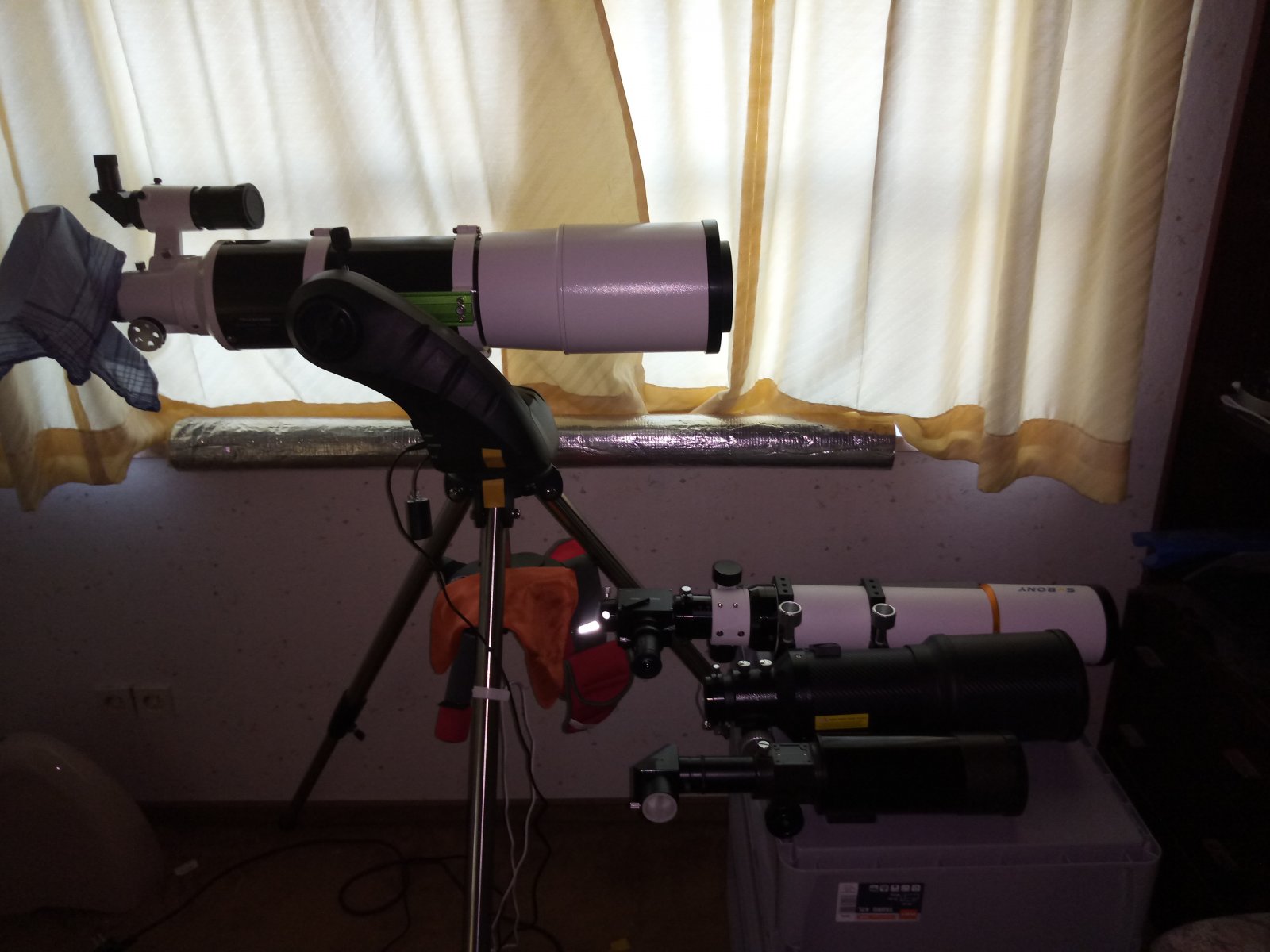

Habe ich selbst in Benutzung - trägt mindestens 5 kg schwere, kurzbauende Teleskope mit zuverlässiger Nachführung und punktgenauem GOTO zum Suchen lichtschwacher Objekte.
Ideal für spontane Beobachtungen. Im Bild mit Refraktor 100/460 Bresser Polaris und im EAA Einsatz mit CMOS-Kamera und Klappspiegel auf Balkon mit 1,50 m Tiefe. Andere benutzte Optiken im 2. Bild, dort mit montiertem Skywatcher 150/750 Startravel Refraktor.
Im Refraktor mit Diagonal am Okularauszug (gilt auch für den Finder) ist das Bild immer aufrecht (Du kannst also die Beschriftung der Sternkarten lesen, die Du nicht umdrehen musst!). Und bei Einsatz eines geeigneten Diagonals auch seitenrichtig. Letzteres insbesondere für den Finder zu empfehlen. Beim Teleskop selbst mindert die Bauart der seitenrichtigen Diagonale den Kontrast bzw. fügt Astigmatismus hinzu.

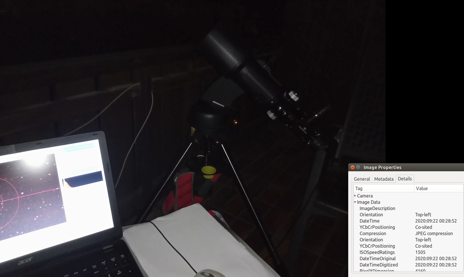

Was z.B. gehen würde wäre ein Dobson mit 150/750mm, den habe ich aber nur als push+ Variante mit leichter Rockerbox gefunden. Eine andere Montierung wird wahrscheinlich zu kompliziert vom Aufbau, denke ich mal. Kann man dieses push+ denn gebrauchen oder ist das eher nichts?
