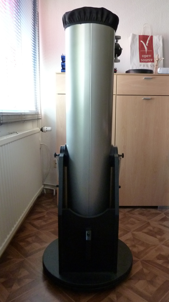

Ich denke, größer und schwerer wird es im Laufe der Amateurastronomenkarriere ganz von selbst^^. Ich konnte meine Rockerbox jetzt auch bei meiner Vermieterin im Keller abstellen, das erspart das Treppe runterschleppen. Den Tubus habe ich hier in meiner Wohnung stehen. Mit der Tasche ist der Transport kein Problem. Vor einer Weile wurden hier aber mal Fotos von einem 12 Zoll Dobson (Gitterrohr) gepostet. Schon erstaunlich, dass der nicht aufgebaut kaum größer als eine Aktentasche ist. Schon eine feine Sache, sowas. Wenn der nur nicht so teuer wäre...

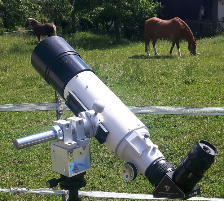

Das ist mein 100 mm Refraktor mit selbst gebauter azimutaler Montierung. Stativ hinstellen, Refraktor dran klemmen, Zenitspiegel und Okular dran und fertig.

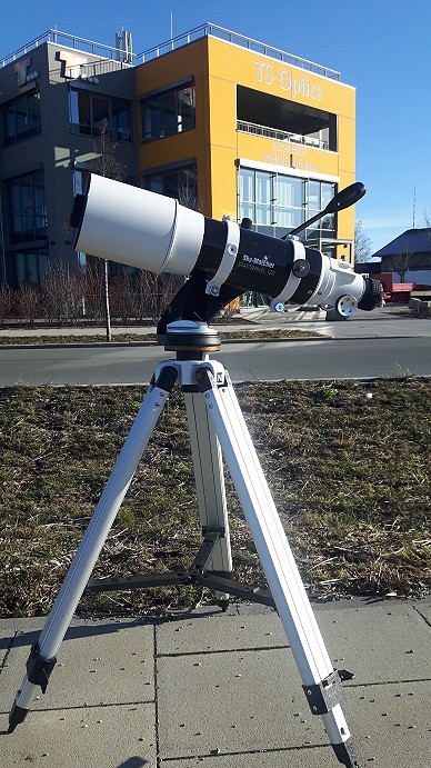

hier der Skywatcher 120/600 Richfielder mit einer AZ4, die es bei TS gebraucht für 85 Eur gab. Das Teleskop kostet um die 300 Eur, wenn ich mich recht erinnere.
mit dem Richfielder wird sie nicht so hoch vergrößern können, um sich Planeten oder Mondkrater anzuschauen.
Wenn schon Refraktor, dann ein Apo wie meinetwegen ein Evostar 120/900 oder TS Photoline 102/714. Aber beide sind nicht gerade billig.

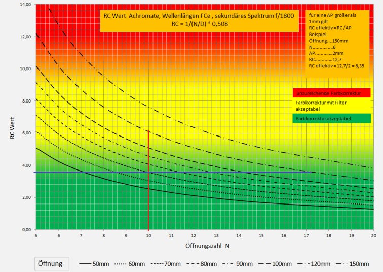

Hallo Ronald,
beim Evostar ist der Farbfehler noch im "gelben Bereich" (RC-Diagramm). Er ist durchaus auch für einen Anfänger zu gebrauchen. Insbesondere, wenn wegen Luftunruhe meist nur mit 100x beobachtet werden kann.
Mit einem Wratten 12 Filter geht noch mehr Vergrößerung ohne wesentlichen Kontrastverlust.
Peter
