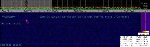

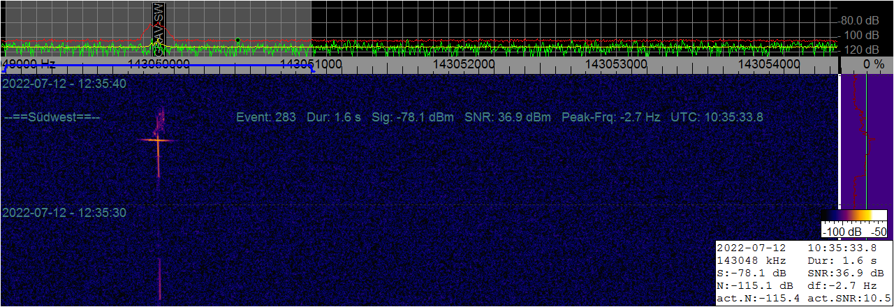

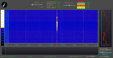

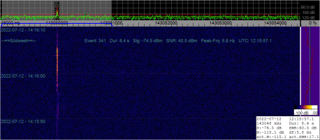

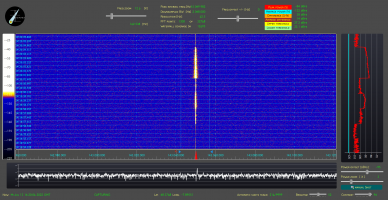

letzte Schicht von 00:00 bis 24:00 gabs 645 brutto-Events, doppelt so viel wie tags zuvor, davon 116 echte.
Die ersten breiten kamen morgens schon rein, zB:
oder
und
und nen Cigarillo
Soweit zu gestern.

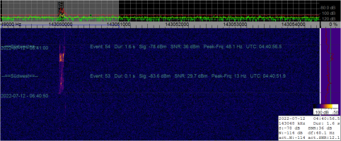

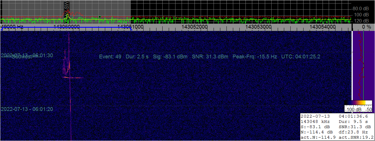

Von heute, ein Quasidoppelpack:
etwas bizarr:
und
MG Okke

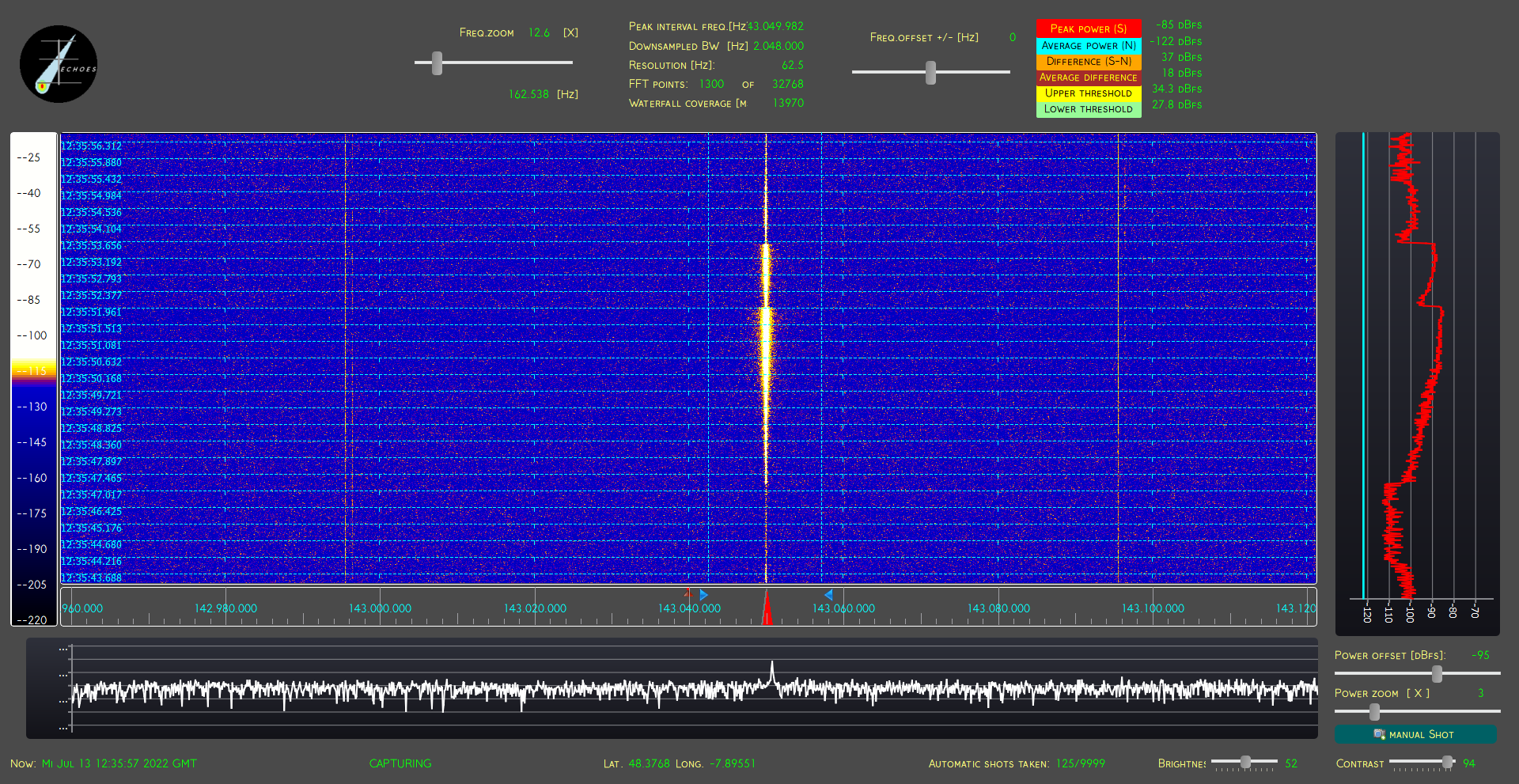

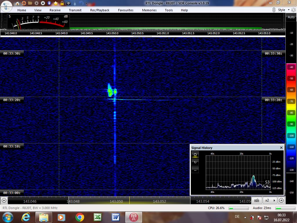

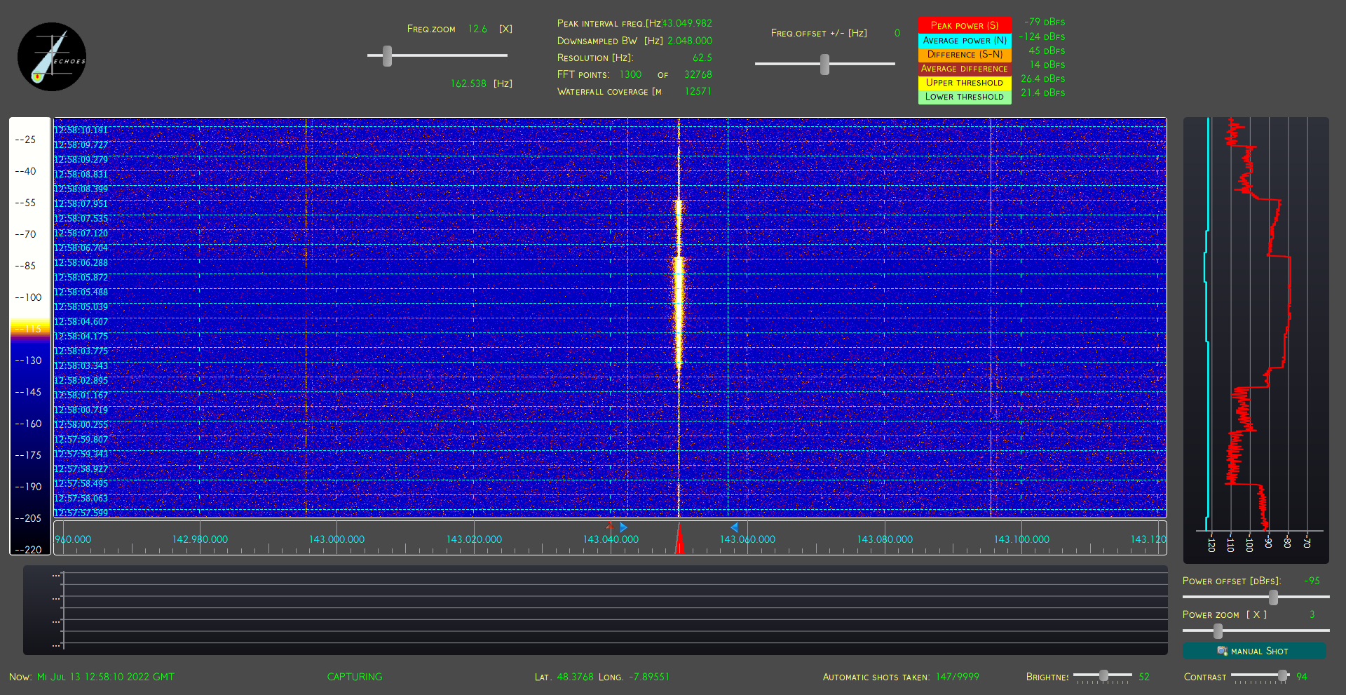

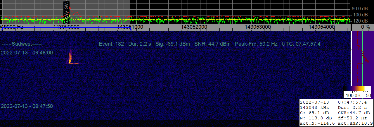

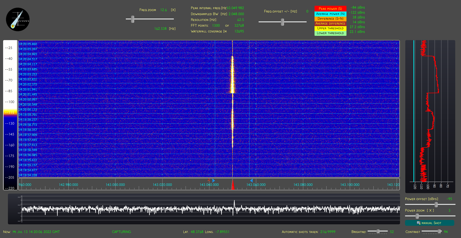

Guten Morgen zusammen,
drei Pfeile von gestern Mittag.
Josef

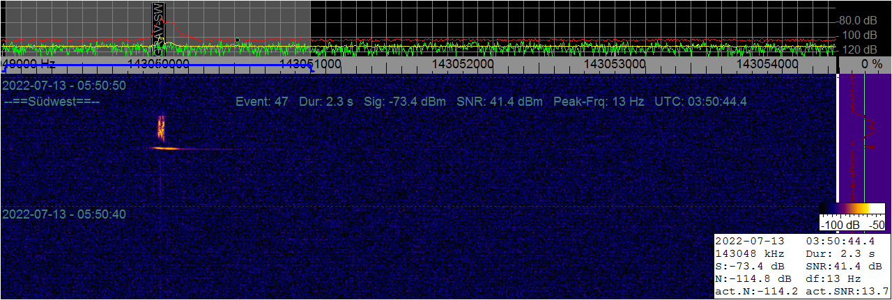

letzte Nacht nur 10 Stunden Aufzeichnungszeit. Meine Enkel haben mich gestern am späten Nachmittag noch ins Freibad gezerrt....und das bei nur 34 Grad im Schatten. Dementsprechend sind wir spät nach Hause gekommen.
Letzte Nacht nur Kleinkram.

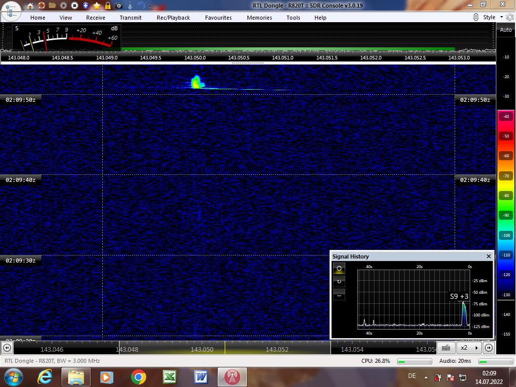

206 Ereignisse zw. -100 und -75 dB und nur zwei knapp darüber.
Das stärkste Signal um 02:09...war aber Magerstufe.
LG Eberhard

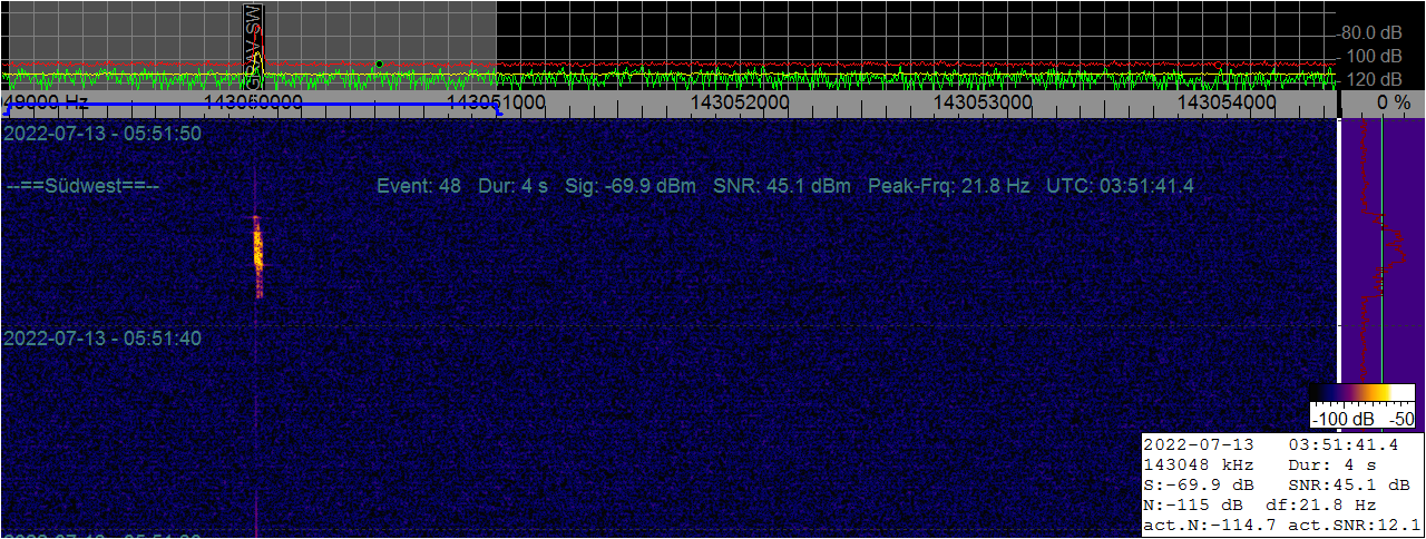

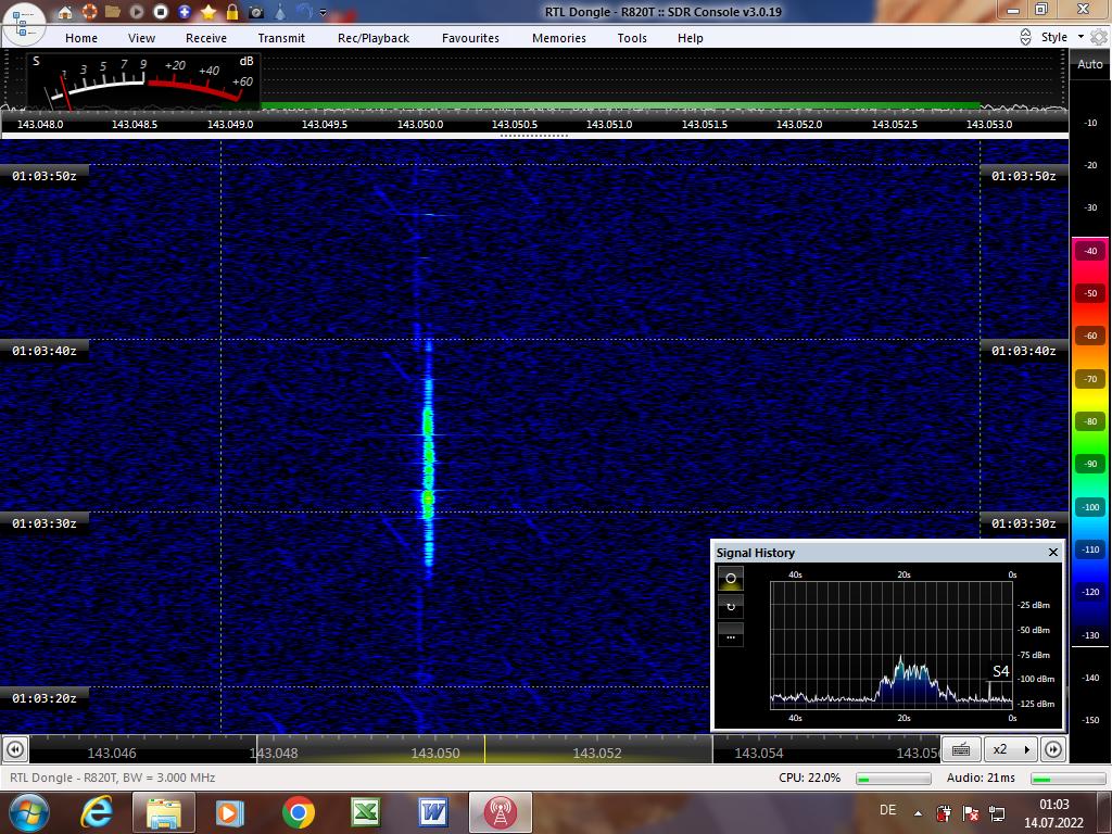

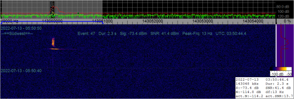

Moin in die Runde,
es war allerhand los heute Nacht. Leider ist Graves Barcelona irgendwann am späten Abend stehengeblieben.
Neben den üblichen Verdächtigen wieder mal eine Ladung "seltsamer" Hyperbelspuren mit Graves-Körnung. Was könnte das sein ?
01.03 und 02.10 von Eberhard sind auch da.
Schöne Grüße
Matthias

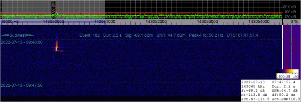

Heute Morgen nichts besonders, nur einer mit -84 dB um 07:46 UTC.
Josef

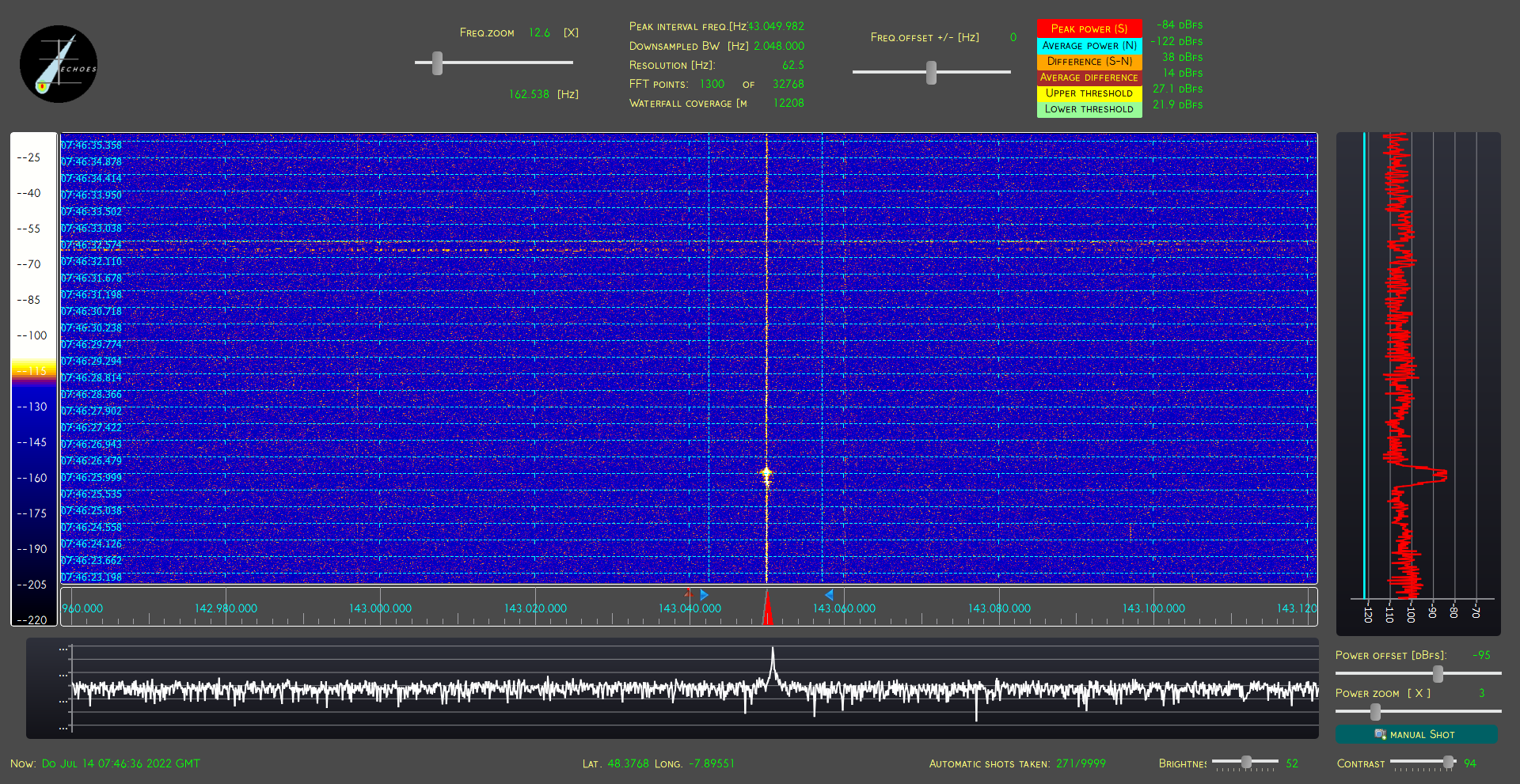

Nabendsns,
die Tagschicht meldet den lokalen Jahresrekordhalter mit -48,5dB und gleichzeitig wohl bisher schnellsten mit 2,8kHz Dopplershift!
Hab den mal als Vollbild eingestellt, weil das Signal noch so schöne Echos bei 143,0528 und 143,0539 MHz hat:
Rummms! :cool:
Ansonsten 676 brutto-Events von 00:00 bis 24:00, davon 104 echte.
Jetzt bereits ist ein brutto-Wert von 649 erreicht... schaumermool...
MG Okke

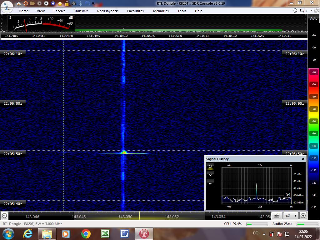

in der Nachtschicht gabs nur Kleinkram...reichlich.
223 Ereignisse zw. -100 und -75 dB und nur drei über -75 dB.
Das stärkste Signal war ein "Zisch+Weg" um 22:06.
Der Rest war zum Gähnen.

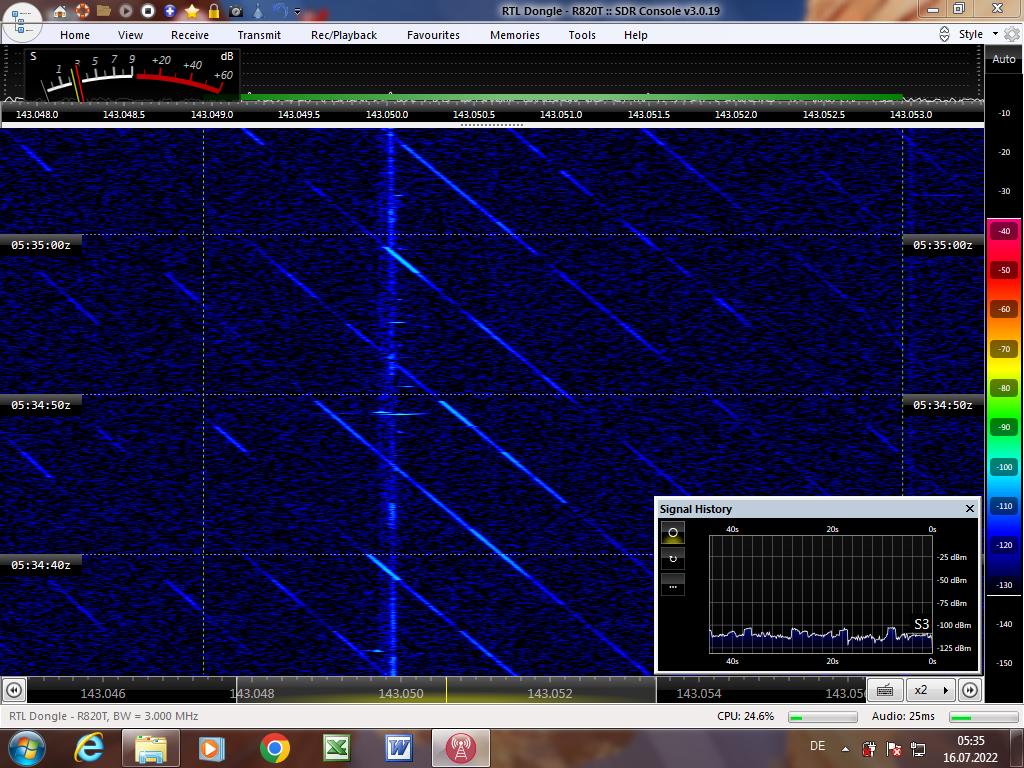

Eine neue Ladung Blechbüchsen füllte von 05:33 bis 05:40 den Bildschirm. S. letzten screenshot.

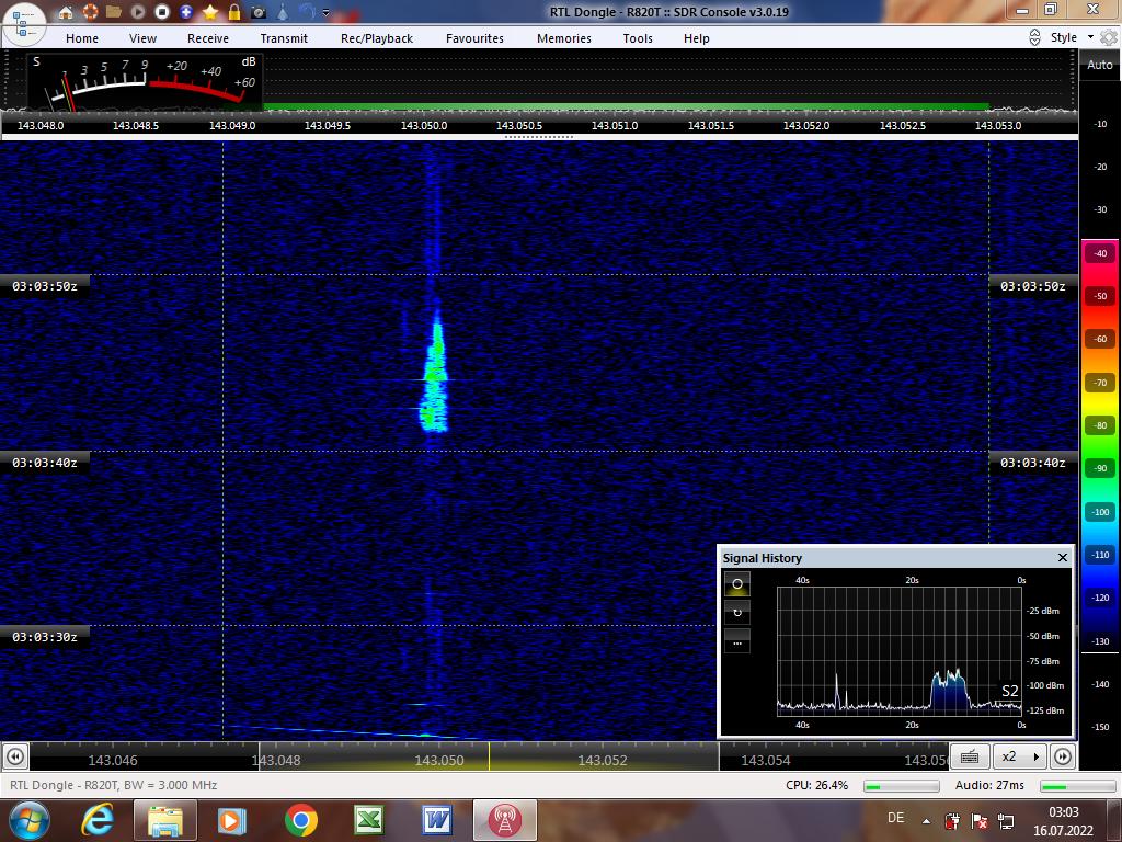

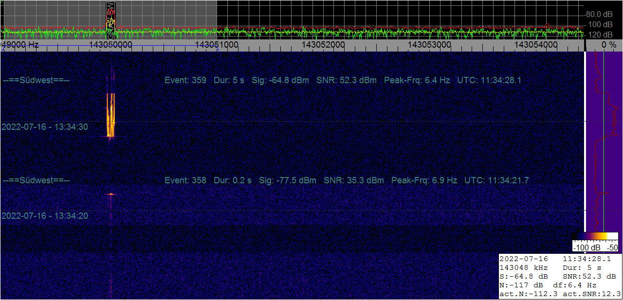

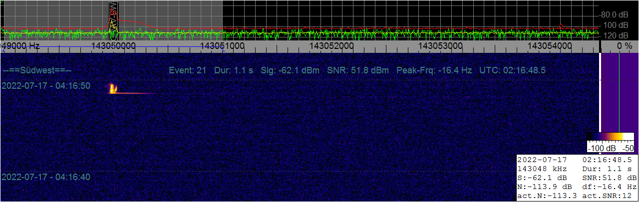

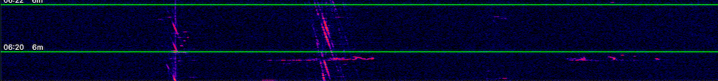

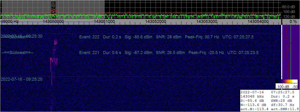

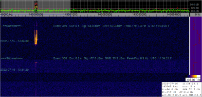

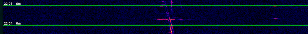

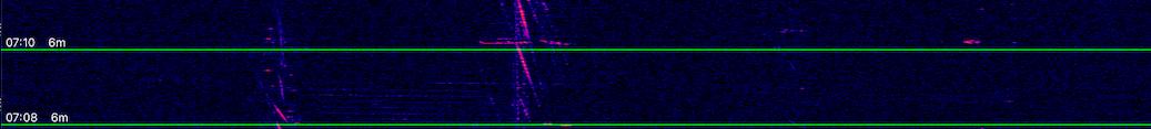

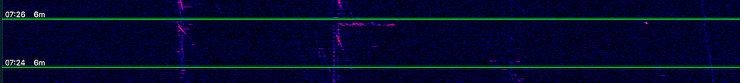

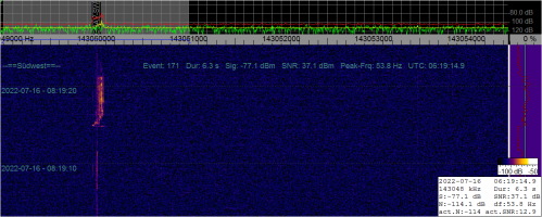

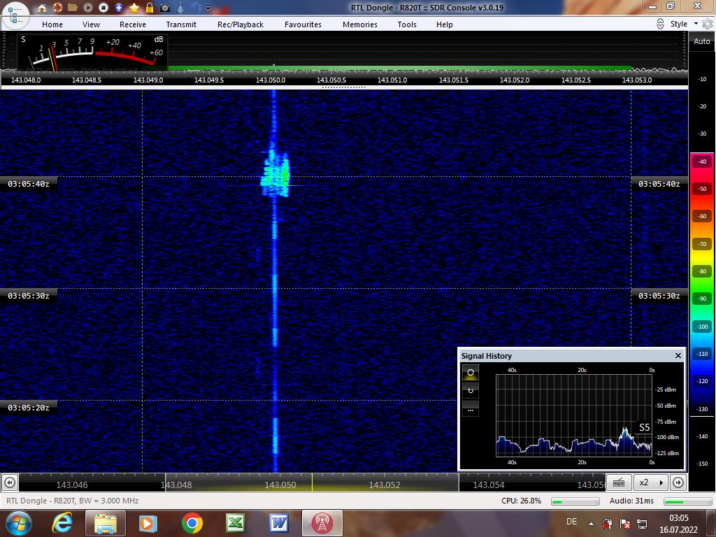

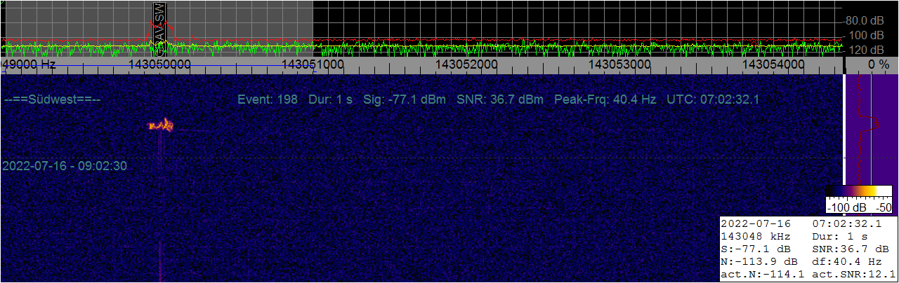

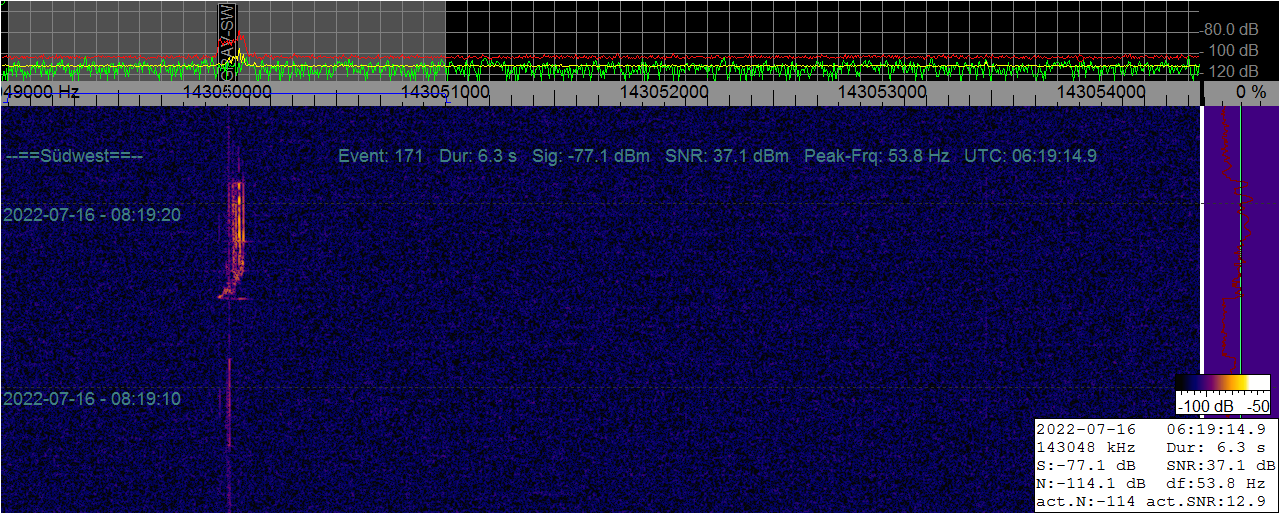

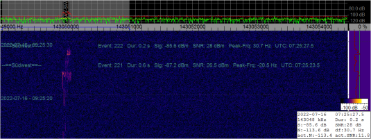

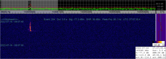

ein paar Ereignisse der letzten Nacht, eine Cigarre:
...ein Graffiti:
...und weitere Exemplare der 7-Uhr-Clique, 7:07utc:
...7:09utc:
...7:25utc, geradeso überm SNR-Threshold:
Letzte Periode, 15.7.22 von 00:00 bis 24:00, gabs bereits 888 brutto-Events, davon 119 echte. Es geht auf den 30.7 zu... ☄️ ☄️ ☄️
MG Okke

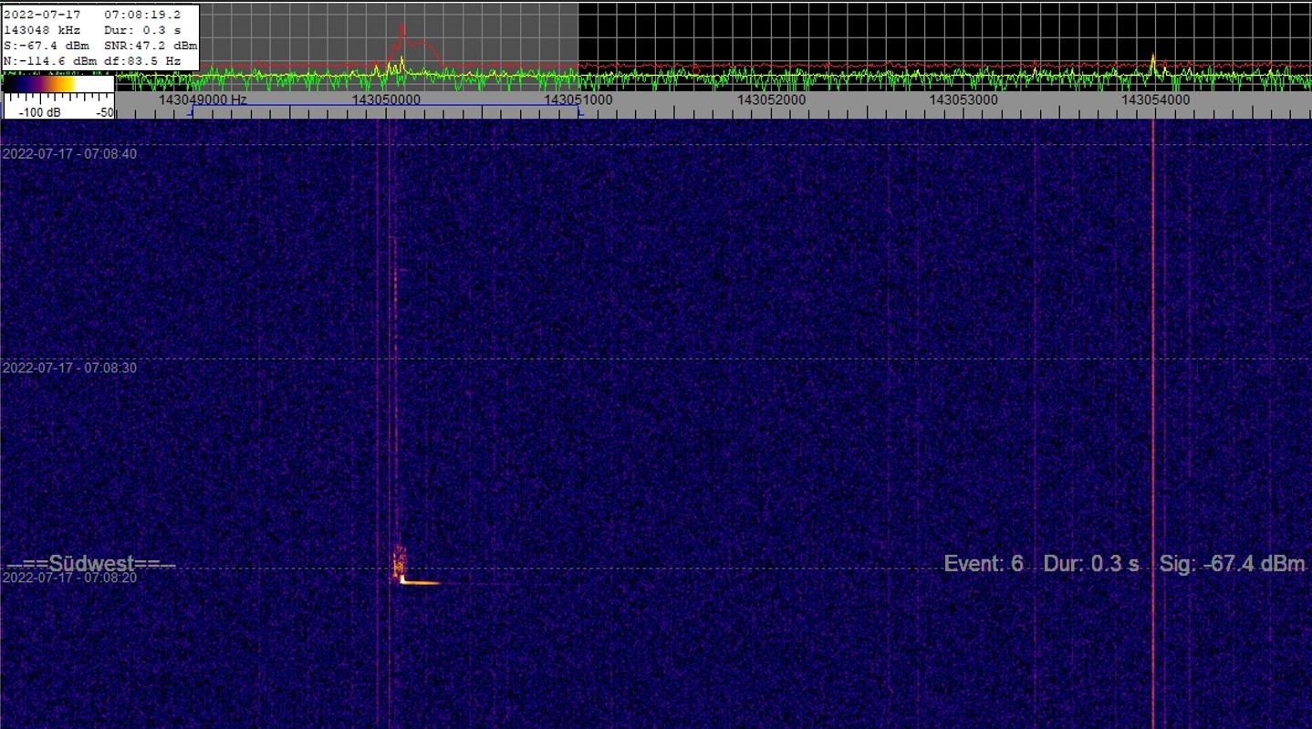

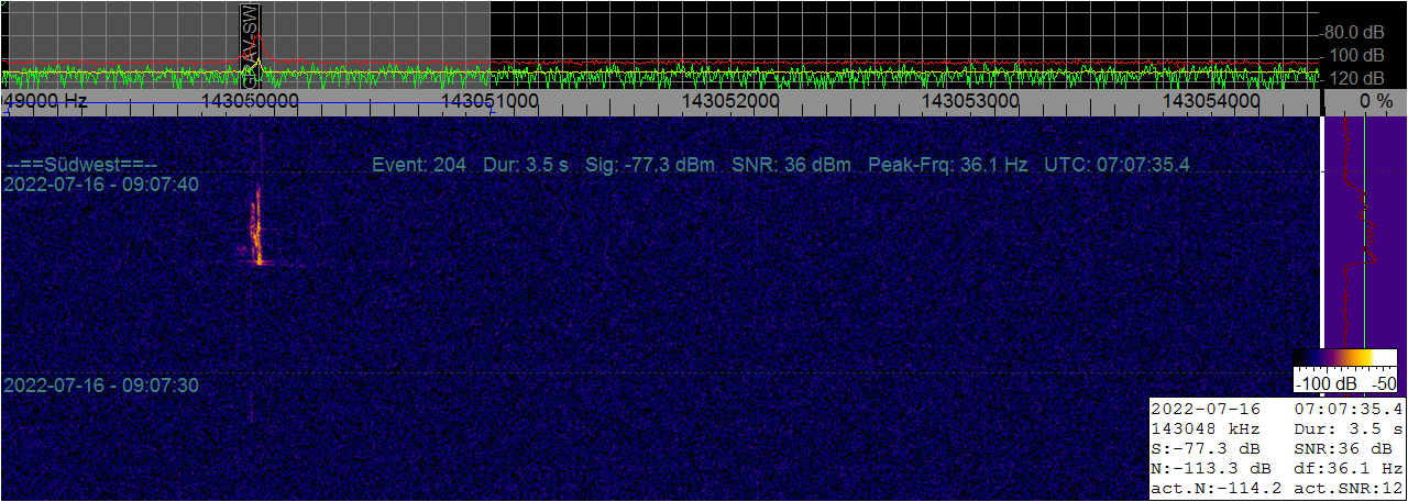

von heute Morgen habe ich einen mit -67,4 dB um 07:08 UTC.
Josef

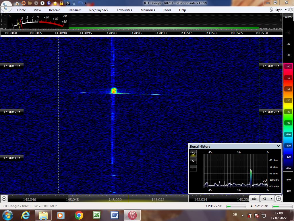

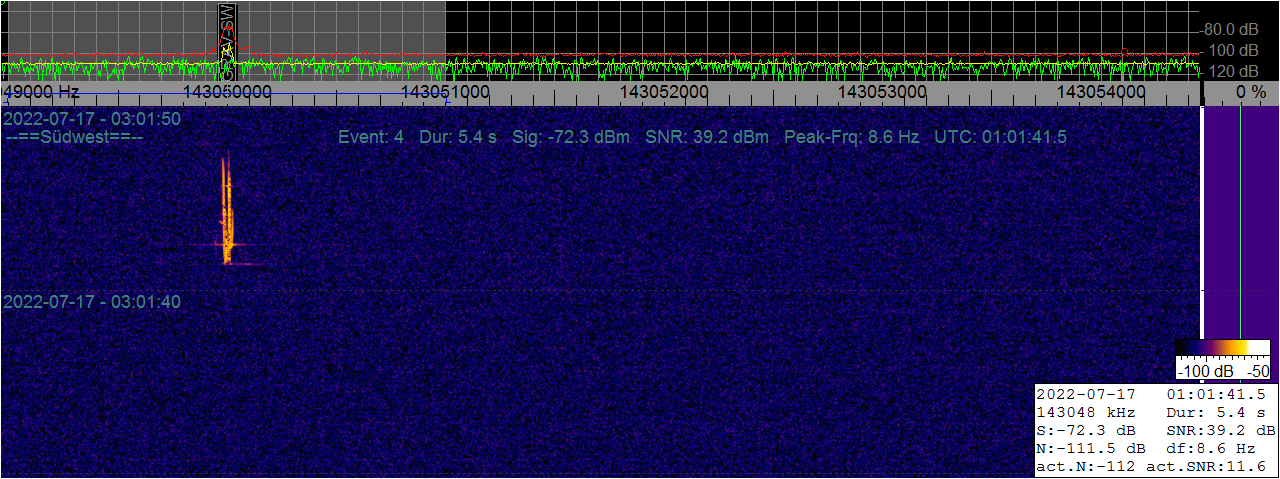

mit 234 Ereignissen zw. -100 und -75 dB neuer "Kleinzeug-Rekord", aber nur vier über -75 dB.
Das stärkste Signal schon gestern Abend um 17:00. Ein paar magere Raucher gabs auch - sonst aber nur Sandkörner.
LG Eberhard
STOPPT DIE IRREN DIESER WELT !

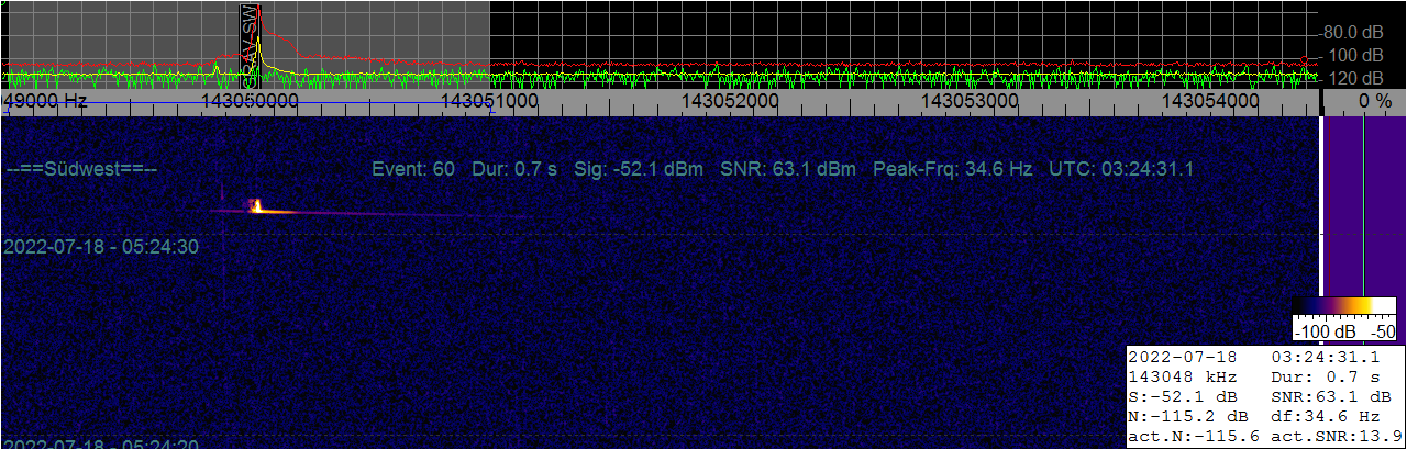

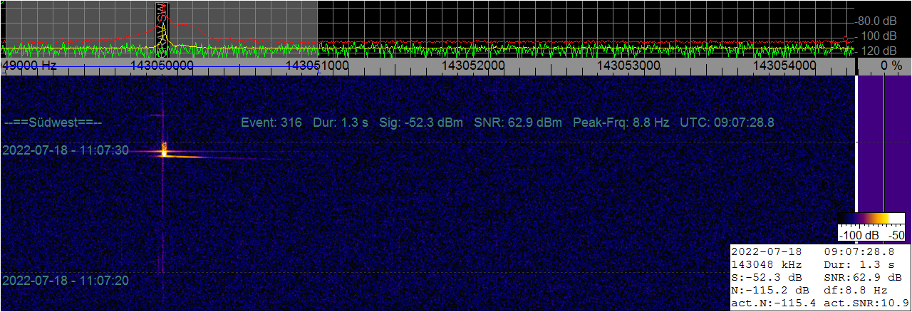

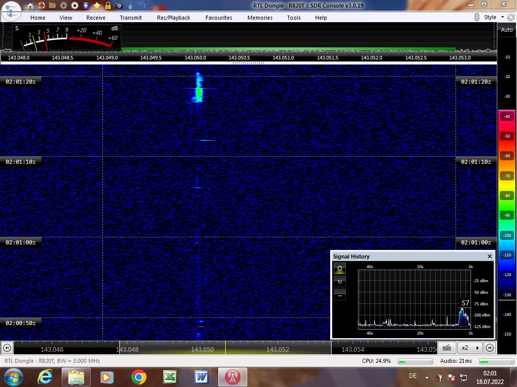

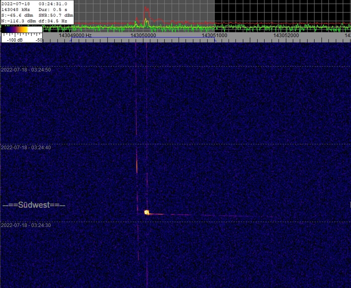

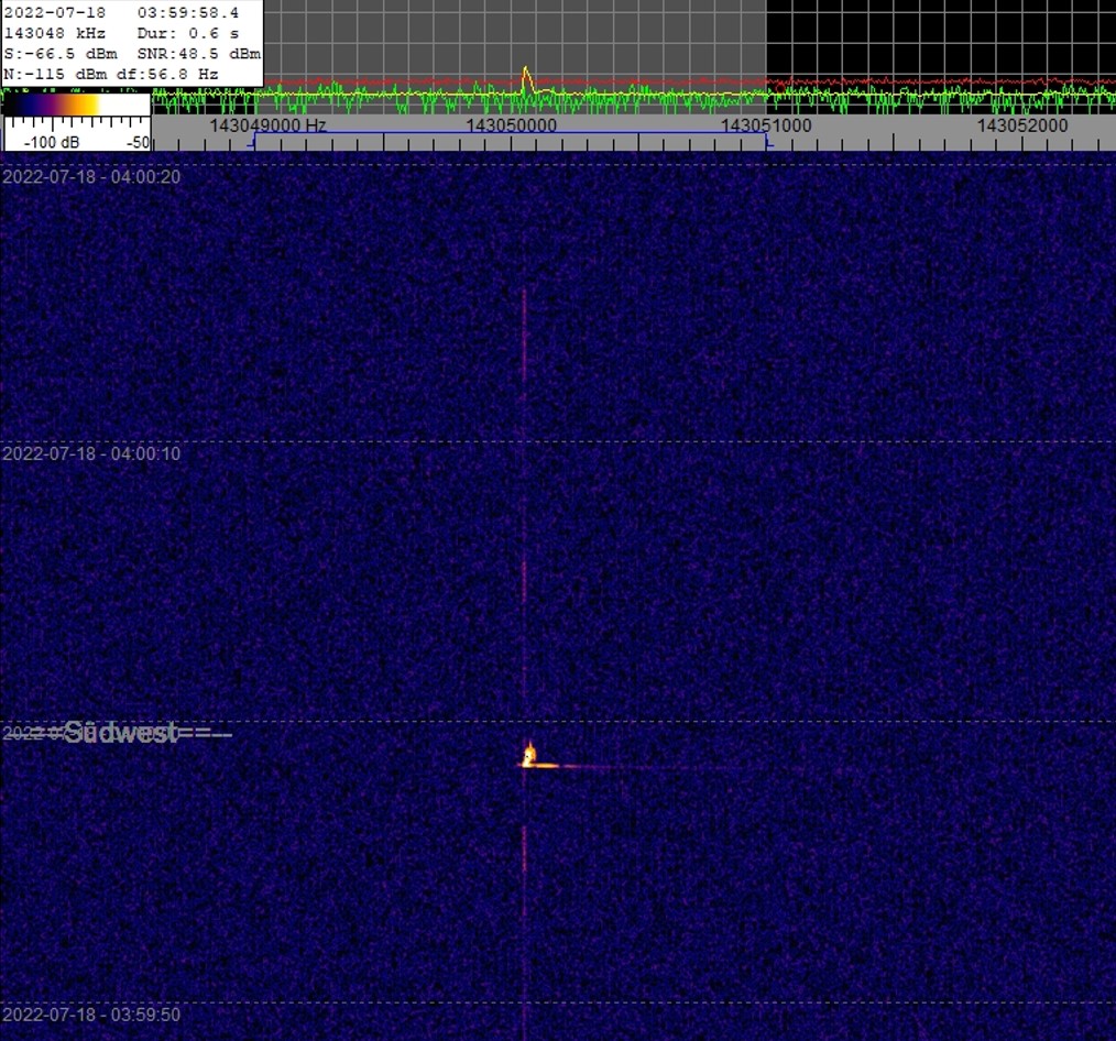

Hallo und guten Morgen,
auch bei mir viel Kleinzeug.. Die stärksten mit -65,6 dB (03:24 UTC) und -66,5 dB (03:59 UTC).
Josef

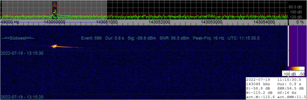

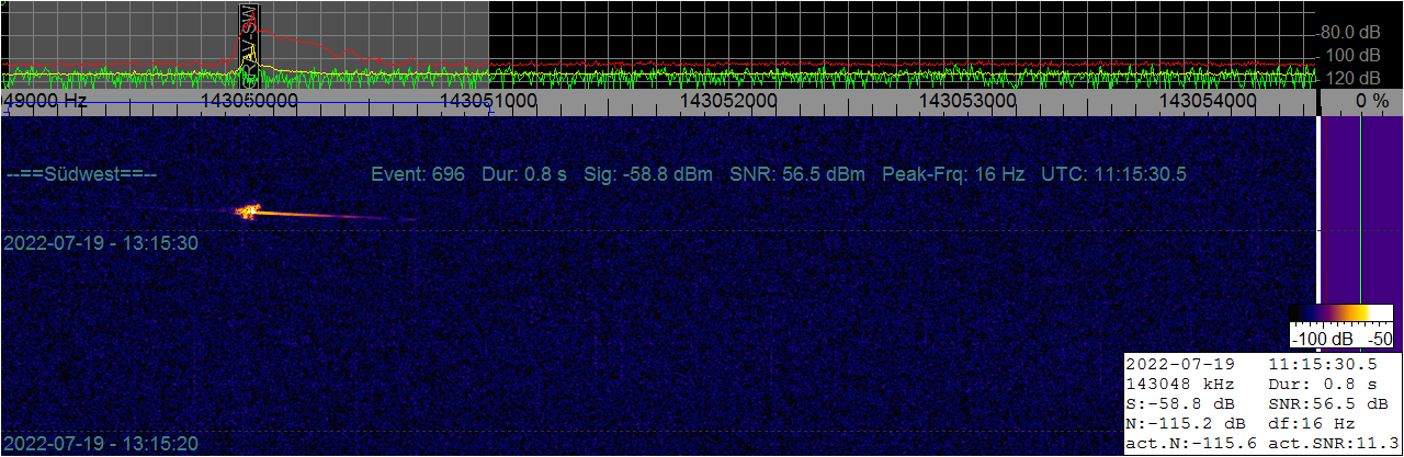

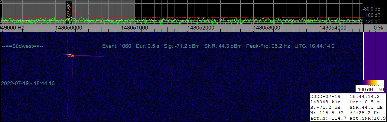

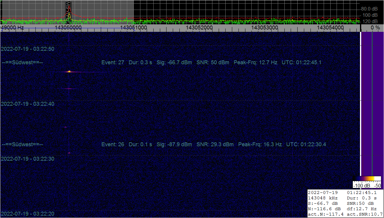

Moinsn,
647 brutto-Events in der zurückliegenden Periode von 00:00 bis 24:00, davon 131 echte.
0-2uhr utc heftiges Geballere mit Staubkörnchen, winzig aber viele und schnell.
Die 2 größten waren bis jetzt diese:
Nochn Rumpler von gestern tagsüber:
MG Okke

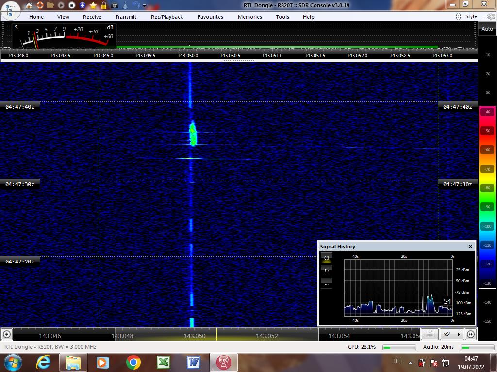

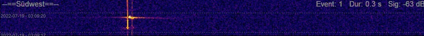

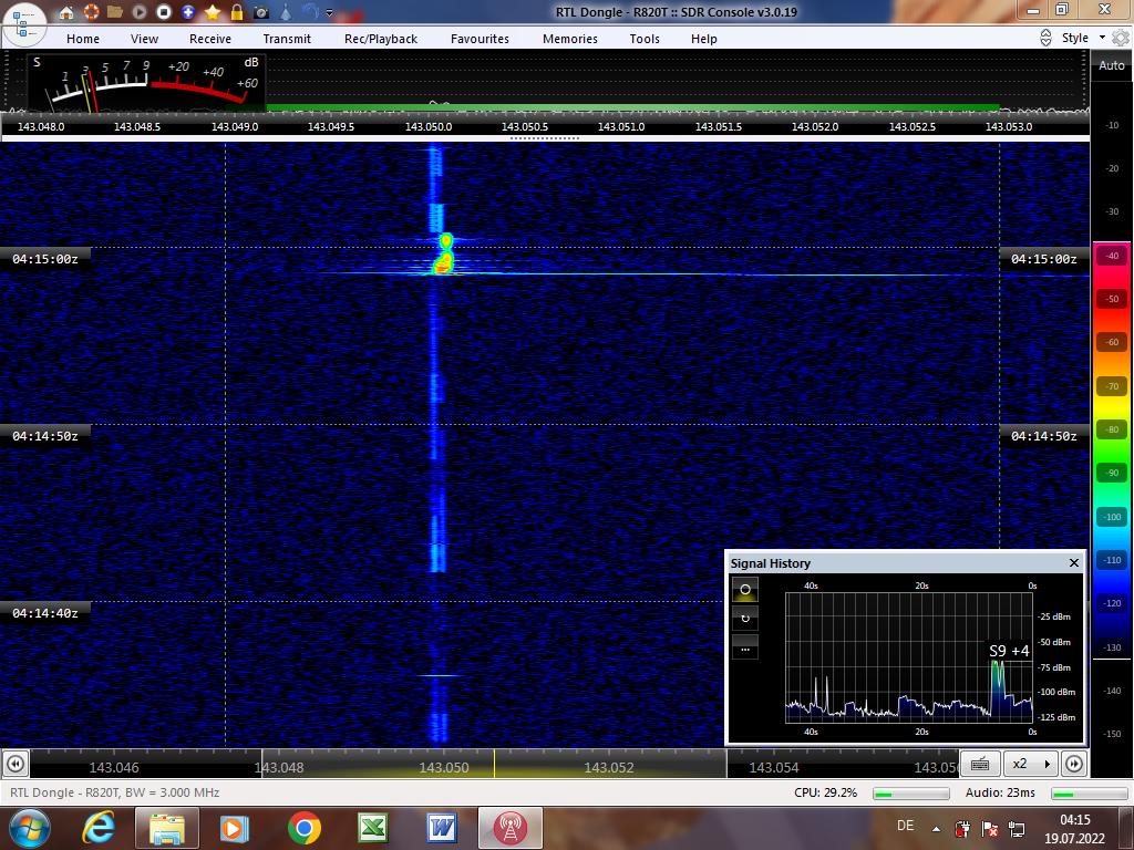

von heute Morgen (03:09 UTC) habe ich nur einen brauchbaren "langen" mit -63 dB.
Josef

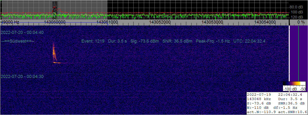

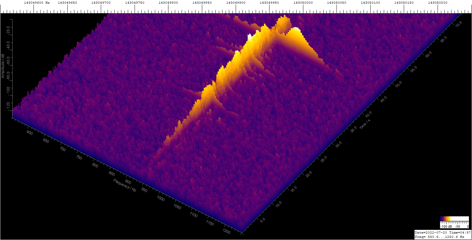

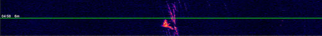

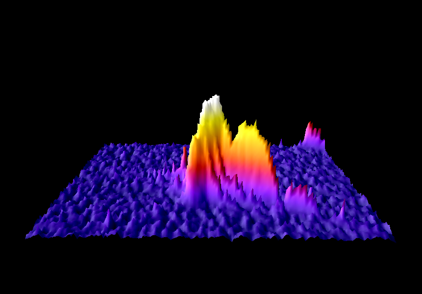

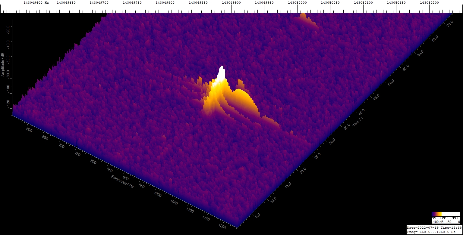

Guten Morgen.

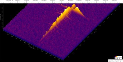

Das erste Bild ist gerade um sieben Uhr (4:57h UT) entstanden. Es sind wohl zwei sich überlagernde Echos.
Ferner habe ich noch ein Bonbon von gestern mit dazugetan.
(Programme: Spectrum-Lab und ImageJ)
Wilhelm

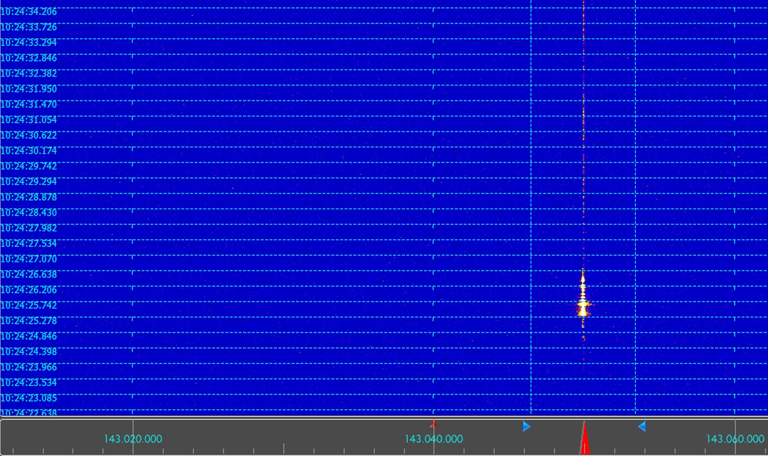

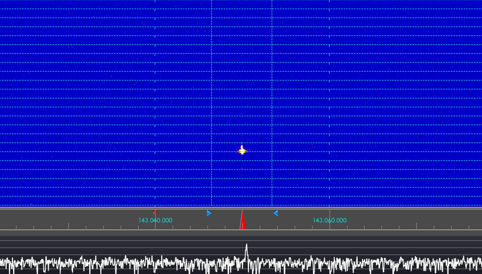

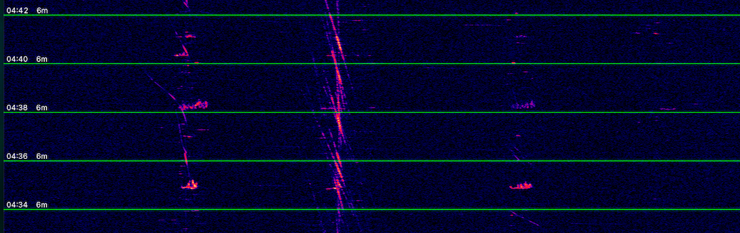

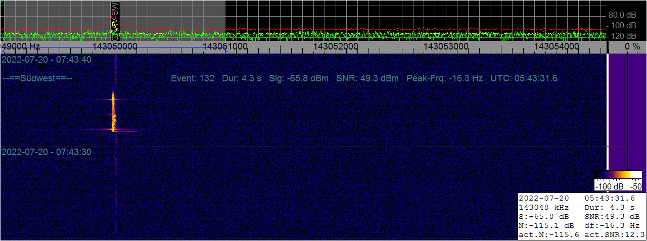

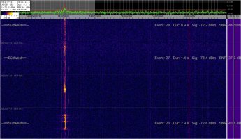

seit vorgestern wird massiv geballert, zunächst nur Streusand...
4 auf einen Streich! Gabs öfter...
...aber zunehmend größere Kaliber im Verlauf...
...und lustige Schnörkel
nicht groß, aber größer...
Das gipfelte heute früh gg 4:57utc in einem schön langen Signal, hier die Prachtmöhre von heut früh::
Die von @Wilm-52 erwähnte Überlagerung ist auch hier gut zu sehen. Schätze, der war auch mit bloßem Auge sichtbar.
Und noch einer hinterher:
In Zahlen:
Am 18.7. von 0 bis 24uhr: 821 brutto Events, davon 185 echte - ein deutlicher Anstieg zum Vortag.
Am 19.7. von 0 bis 24uhr: 1249 brutto Events, davon 251 echte - nochmal ein deutlicher Anstieg zum Vortag!
Tendenz zunehmend!
Haltet die Antennen sauber! :)
MG Okke

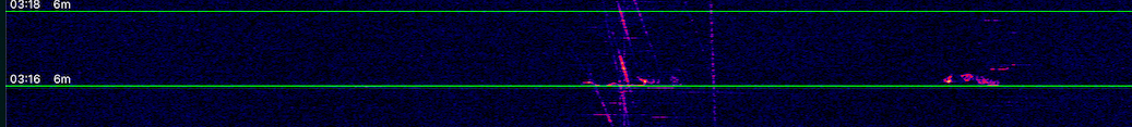

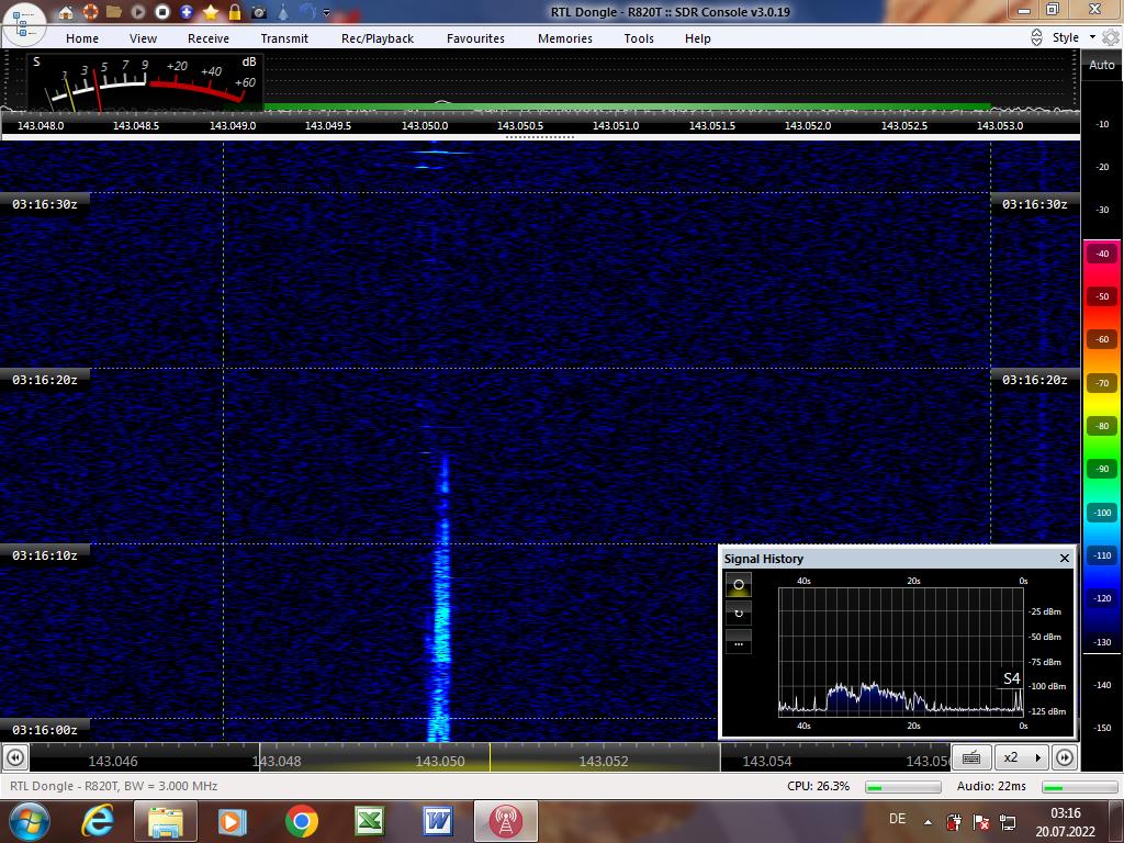

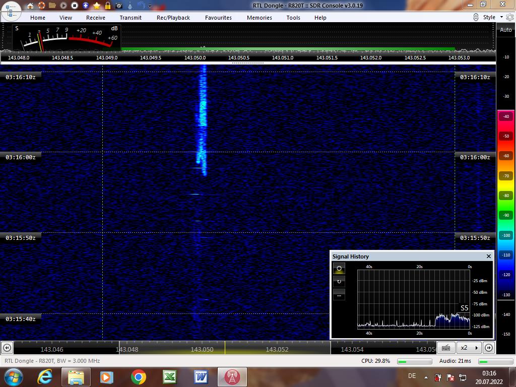

Guten Abend,
leider war der heiße Tag so anstrengend, dass ich heute früh keine Nerven zum Auswerten und Umstellen auf Tag hatte. Handwerker und Enkel auf einmal sind doch zu viel für einen Rentner ;-(
Letzte Nacht hatte ich mal wieder nur die beiden Graves laufen (NL und Barcelona), und siehe, der hier
ist zwar im Radio nicht gewaltig, passt aber gut zum visuellen IMO 4127.
04.57 UT war ein Verdampfter auf NL, fast nichts bei Barcelona
03:16 UT auch ganz schön
Mal sehen, ob ich es hinkriege, die Maschine zur Nacht noch anzuschmeißen oder vorher einschlafe.
Schöne Grüße aus dem heißen Norden
Matthias

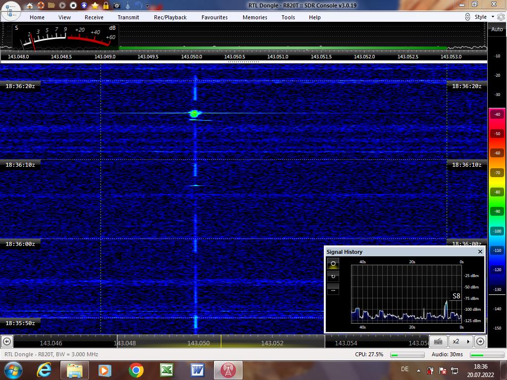

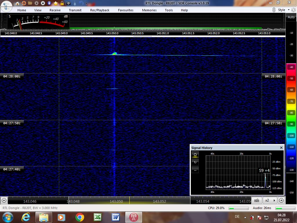

gestern Abend endlich - nach gefühlt 2 Monaten - ein Gewitter mit 10 l Regen.
Sprich: Die ersten 5 cm des Erdbodens sind feucht, darunter müssen sich die Maulwürfe auch weiterhin mit dem Presslusthammer :cool: durchs Erdreich wühlen.....

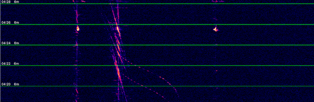

228 Ereignisse zw. -100 und -75 dB und nur ZWEI darüber....aber nur knapp.
Um 04:28 das "stärkste" Signal der Nacht...recht mager....
Der erste screenshot: Mittlerer Verdampfer im Blitzlichtgewitter.
LG Eberhard

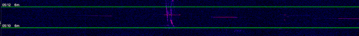

Gerade Okkes Beitrag noch gelesen, sein Hailait hat sich in einer Satspur perfekt getarnt
Schöne Grüße in die Runde
Matthias

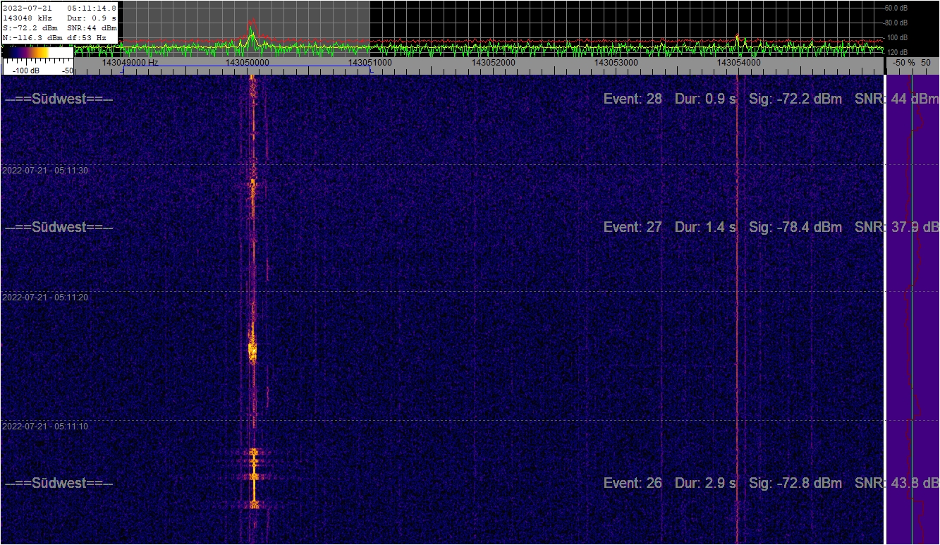

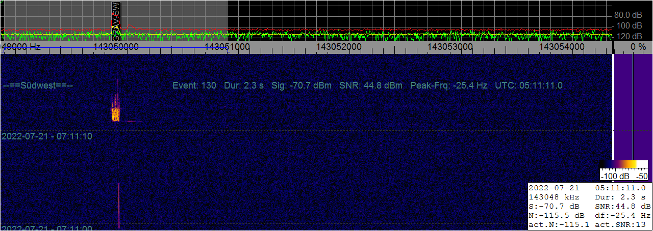

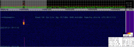

Hallo Matthias und Okke,
der um 05:11 UTC habe ich auch.
Josef
