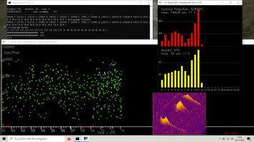

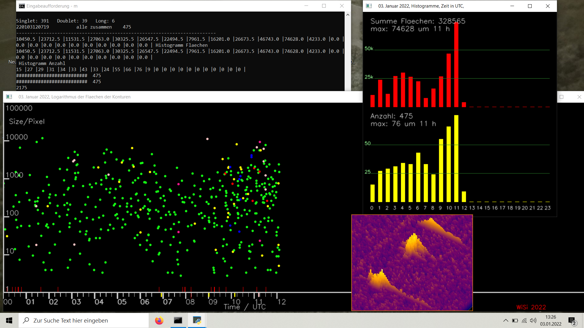

Meine Aufnahmen laufen jetzt endlich die Nacht durch (alle 30 min), Strichlisten kann ich jetzt auch, jetzt ist eine automatische Auswertung dran.

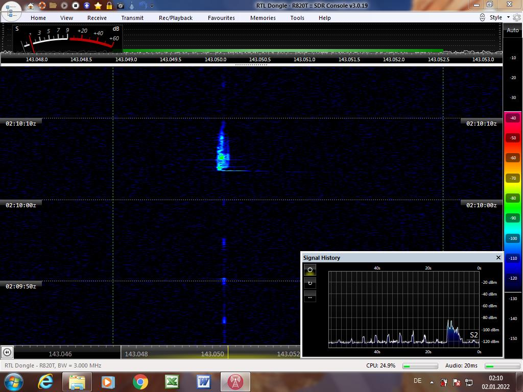

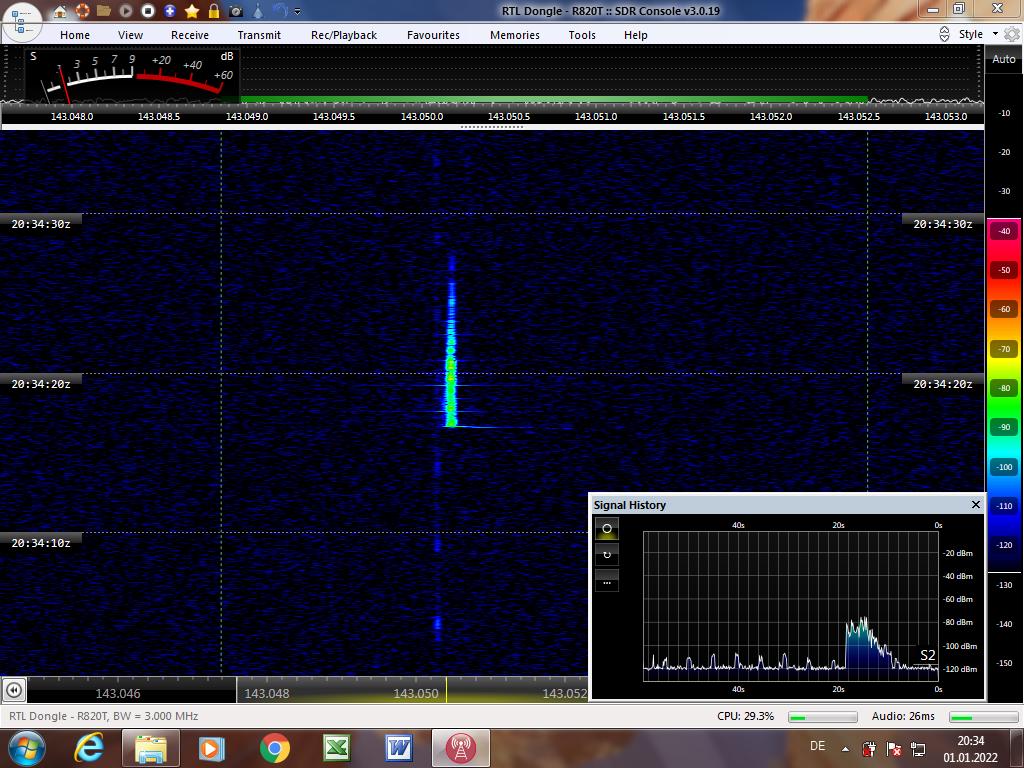

Letzte Nacht ein klein wenig erhöhtes Verdampfen...aber nur ein klein wenig.
63 Ereignisse zw. -100 und -80 dB und fünf zw. -80 und -60 dB.

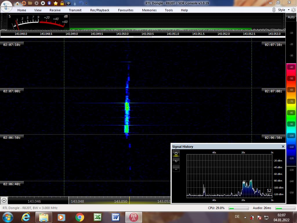

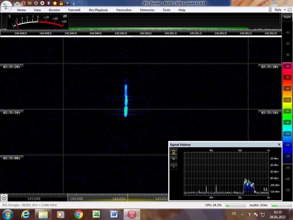

Etwas zum Zeigen gabs auch.
LG Eberhard

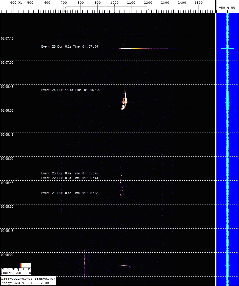

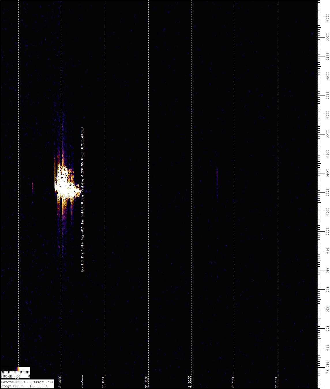

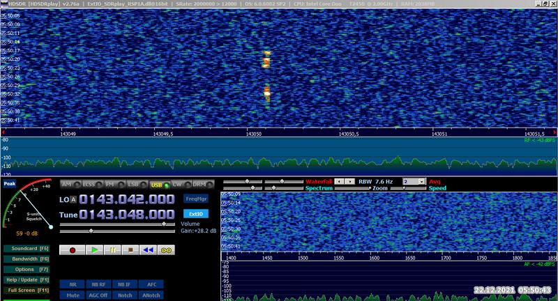

zweite Frage:
würdet Ihr das als ein Meteor oder als zwei betrachten?

zweite Frage:
schwer zu sagen. Man kann in deiner Abb. auch nicht genau erkennen wie groß der Abstand zwischen den beiden Ereignissen ist. Mein Zähl-Programm sieht 1Sek. Rückwärts. Wenn in dieser Sekunde ein Wert über dem Trigger liegt, dann wird dieses Ereignis nicht gezählt. D.h. mein Programm bewertet das scheinbar doppelte Ereignis als Einzelereignis. Manchmal vermutlich grenzwertig.

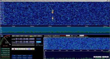

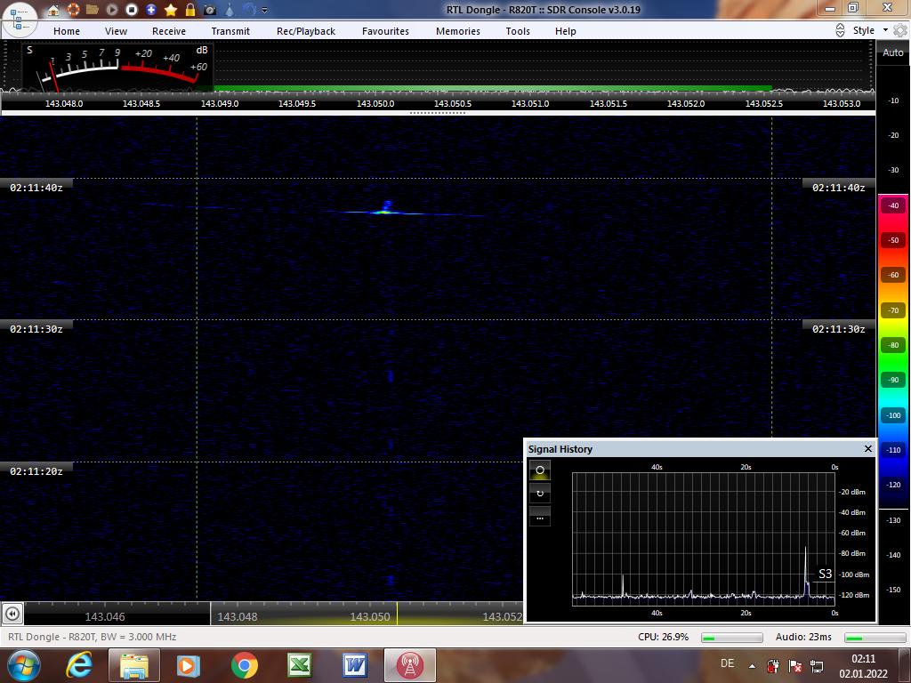

Stimmt, da tut sich was, gerade hereingepfiffen:
Okke

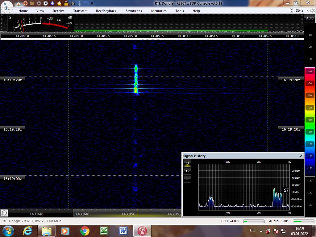

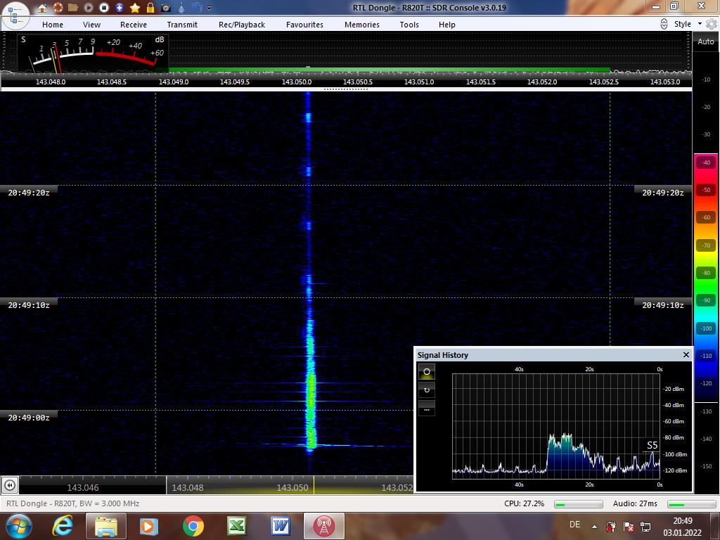

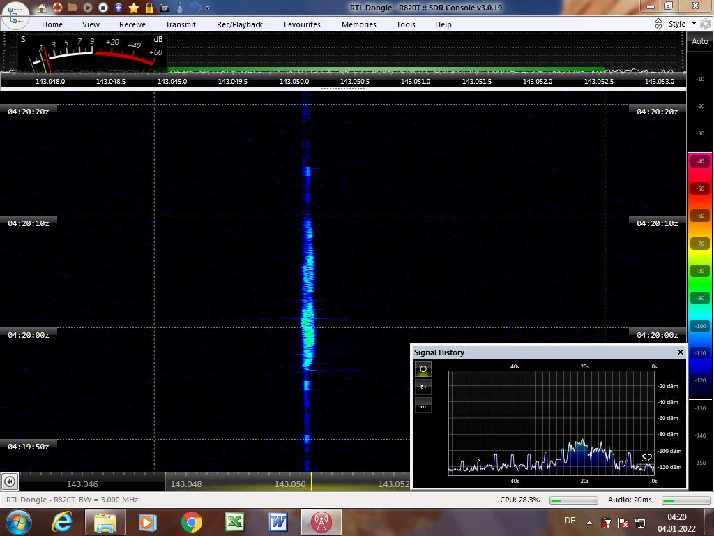

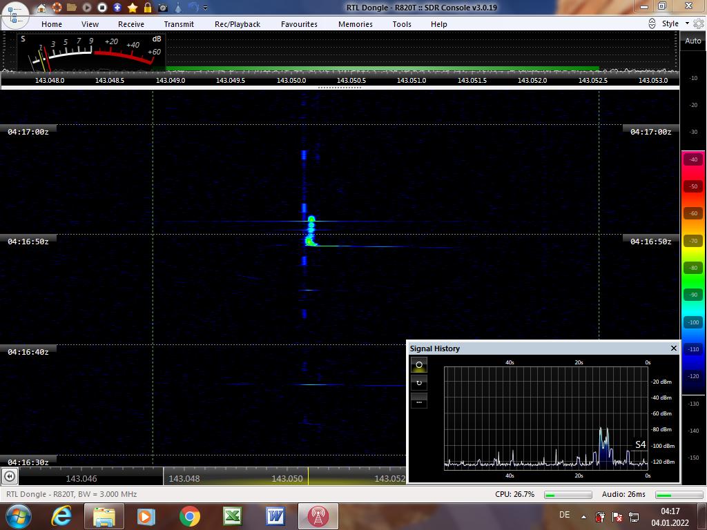

Teil 2 der screenshots

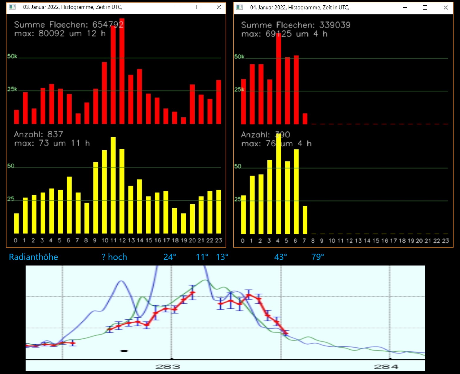

Die Quadrantiden sind fast durch. Leider war das Maximum und auch ein interessanter Einbruch für uns unsichtbar, weil der Radiant zwischenzeitlich zu tief war. Da hilft auch kein hochrechnen...
Die Radiantenhöhe habe ich hier entnommen:
Der Screenshot im ersten Bild stammt von Hirofumis Seite. Er hatte mir schon mal die Erlaubnis gegeben.
Der Screenshot ist vom 4.1.2022 8:51 Uhr Ortszeit.
Gestern war noch ein orangefarbener Sumpfkrebs mit dabei.
Wilhelm

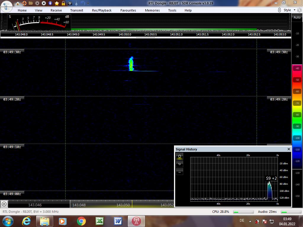

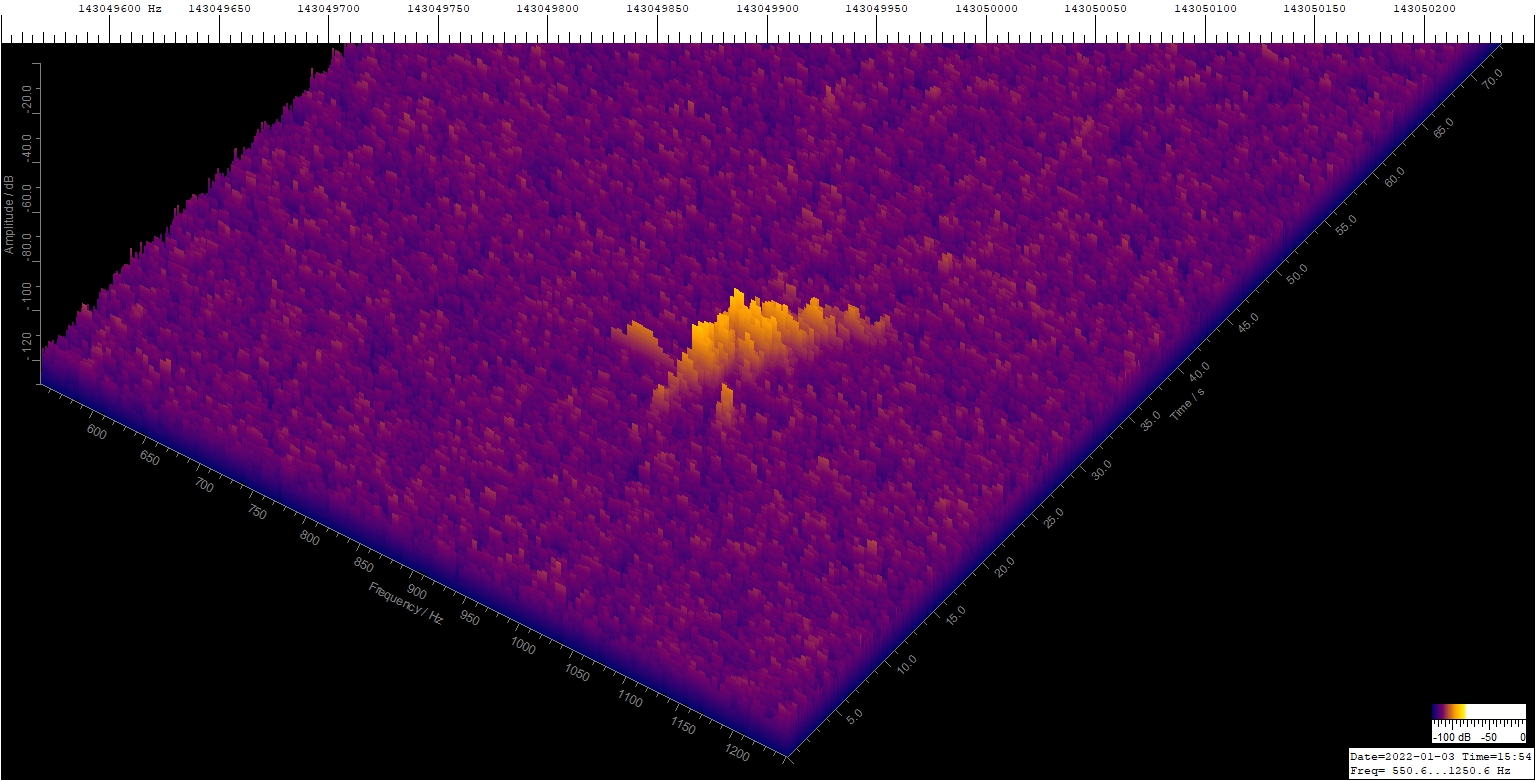

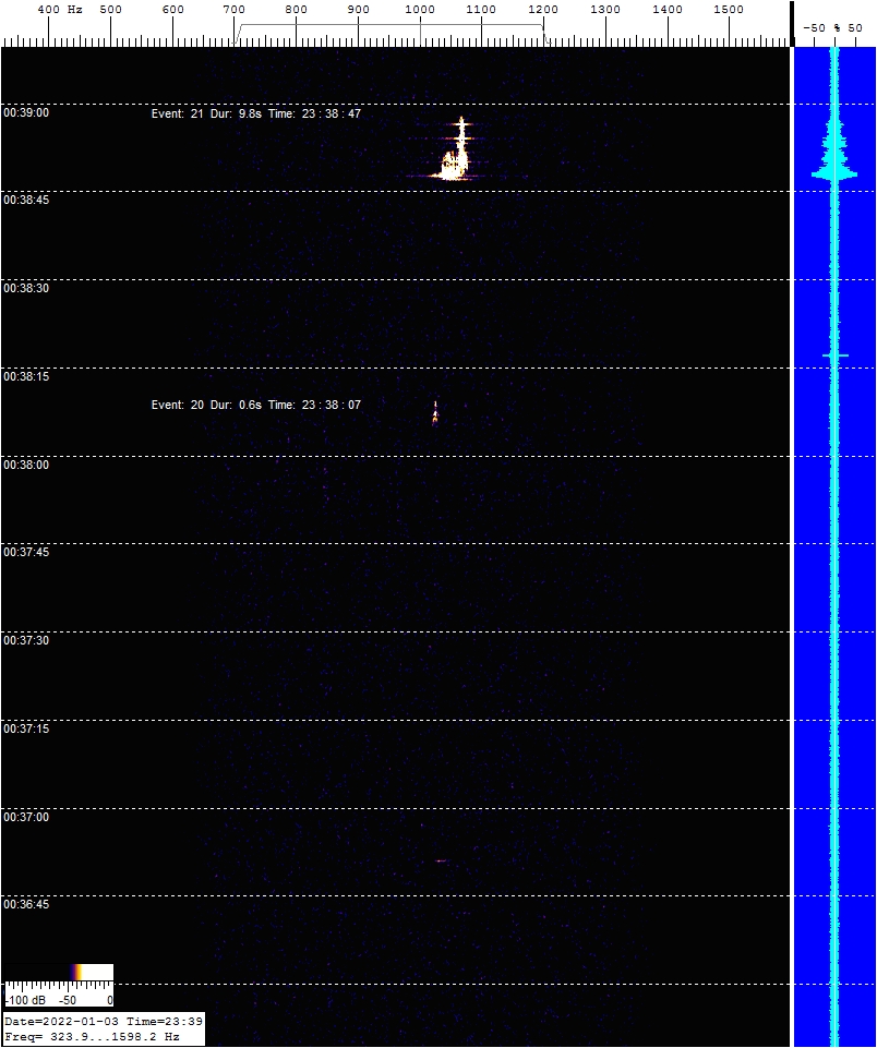

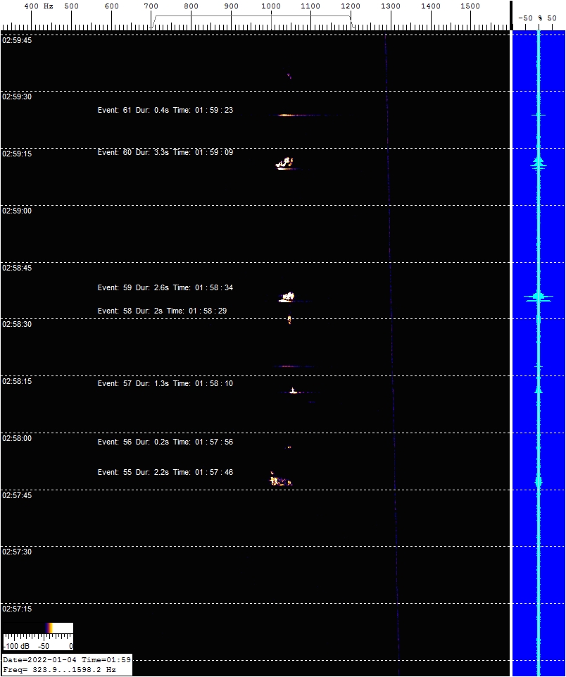

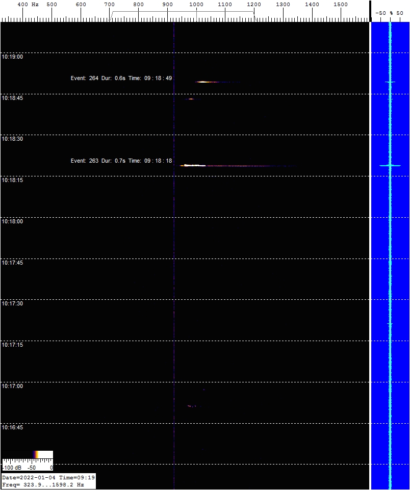

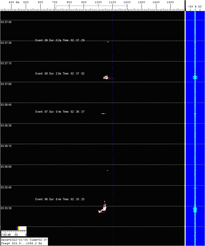

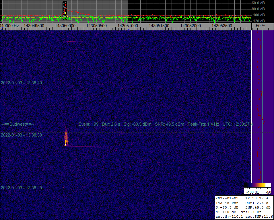

Moin zusammen.
SL hat bei mir zwischen 22:50 und 11:30 295 Events aufgezeichnet.
Hier ein kleiner Auszug.

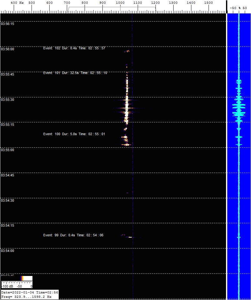

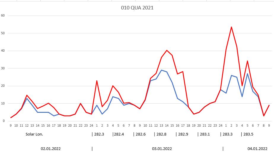

Hier ein erster Entwurf zu den Quadrantiden 2022.
Rot ist mit Radiantenkorrektur berechnet für h>20°. Blau die Rohdaten.
Interessant ist das Minimum am 03.01 zwischen 18 Uhr und 23 Uhr. Das eigentliche Maximum liegt, wenn man die Radiantenkorrektur
berücksichtigt, in den frühen Morgenstunden am 04.01.2022.
irgendwas stimmt da nicht, um 20 Uhr ist die Radianthöhe rd. 12°, ergibt eine Korrektur von 4,8 (1/sin h) bei Dir sind die beiden Kurven aber übereinander.
Außerdem ist es unbedingt notwendig, vorher den sporadischen Hintergrund abzuziehen, sonst verstärkst Du mit der Radianten-Korrektur ja auch die SPO, was natürlich nicht korrekt ist.
Ulrich
Ulrich
Ja, habe aber die Korrektur nicht durchgeführt, wenn der Winkel unter 20° ist. Daher sind die Kurven an den Punkten Deckungsgleich. Wie machst Du das denn bei der Radiantenberechnung, wenn der Höhenwinkel klein ist?
