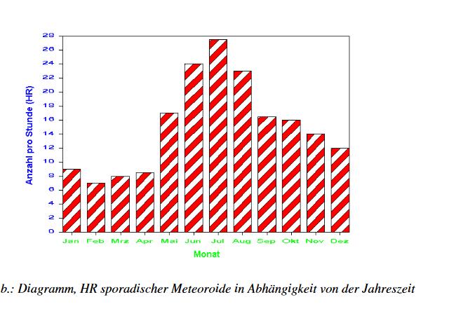

Danke für den Hinweis - man lernt ja nie aus. Weißt Du auch wie man die sporadischen ermittelt? Wie kann ich sporadische von Nicht sporadischen unterscheiden. Meine Antenne weiß ja nicht woher die Meteore kommen
Ich habe z.B. so eine Tabelle gefunden
Quelle: https://www.darc.de/fileadmin/_migrated/content_uploads/Vortrag_Meteor_Scatter__Dokumentation.pdf
In deinem Diagramm sieht man ja am 2. 1. die Basislinie. Ich würde mal 5 sporadische Meteore pro Stunde ansetzen.

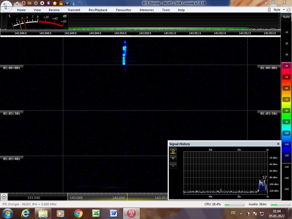

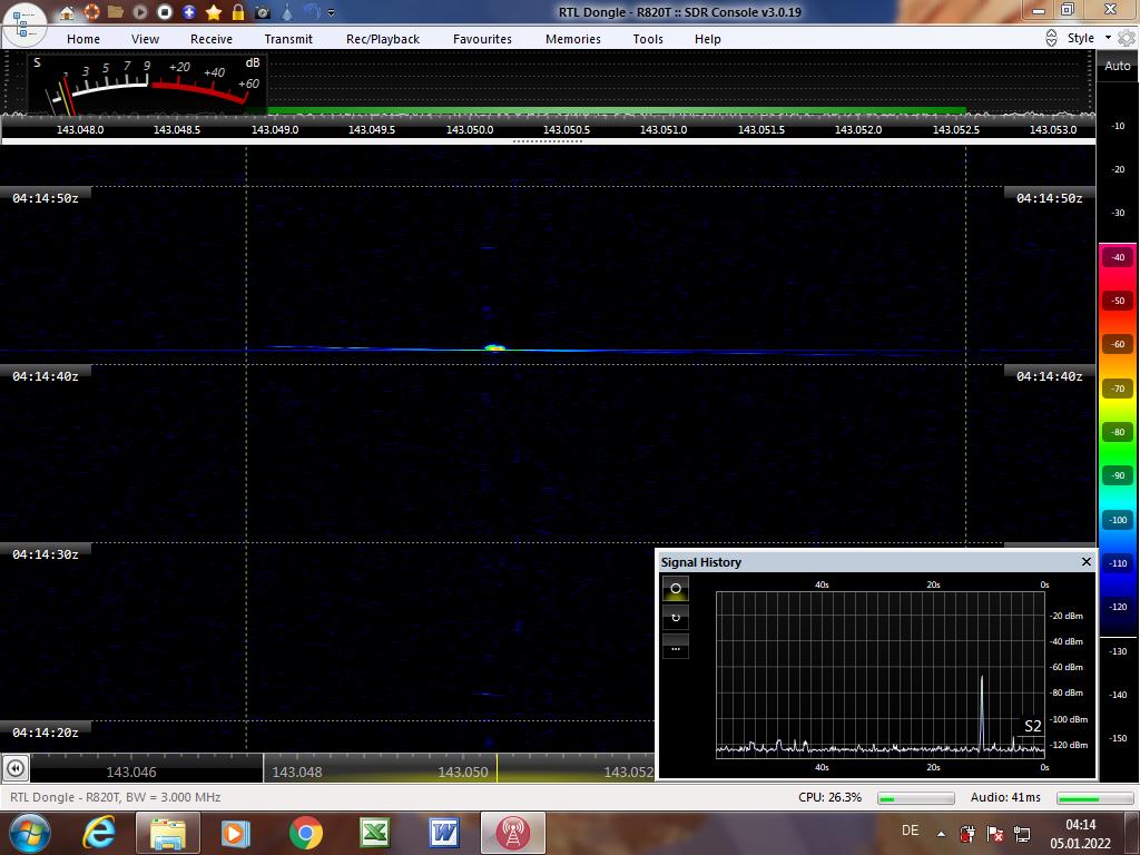

das ist das Dilemma, nämlich gar nicht, nur mit statistischen Methoden.
14 Tage sind meiner Meinung nach auch zu lang. Ich schreibe es ja bei meinen Auswertungen immer dazu, was als spo. Hintergrund genutzt wurde, bei Strömen mit spitzen und schmalen Maxima, wie die QUA ist der Tag davor und der danach schon recht ungestört, HWFM 4h!
Bei den Perseiden brachts deutlich längere Zeiträume, auch wegen der vielen anderen Ströme. Also für den Rest denke ich mal 4 Tage davor und danach sind sinnvoll.

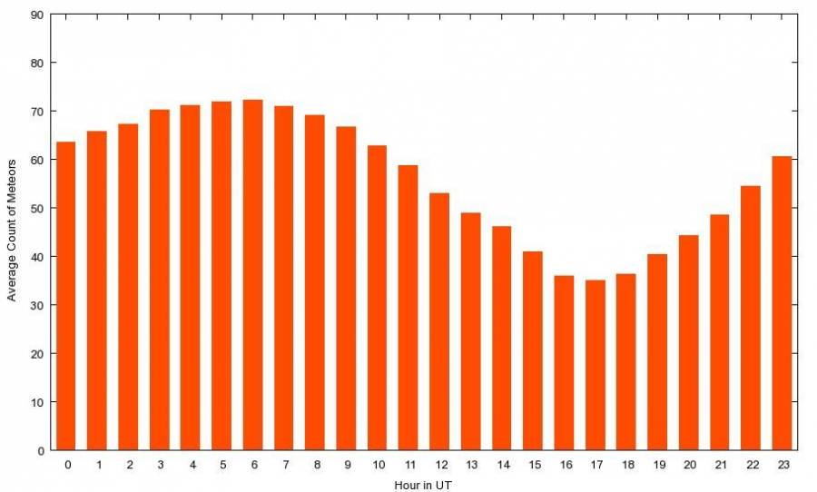

Dein Diagramm zeigt schön den Jahresgang, für die Auswertung ist aber der Tagesgang wichtig. So ist die Aussage von
nur insoweit richtig, wenn ich einen einzigen Wert für den Tag angeben will, also z.B. einen Monatsplot.
Wenn ich die Zeitauflösung verbessere muß dann auch die tgl. Schwankung in Betracht gezogen werden. Sieht man schön bei Thomas seinen Statistiken

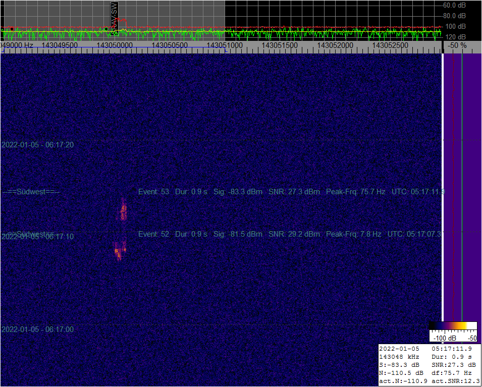

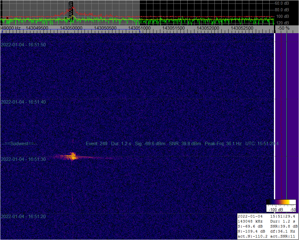

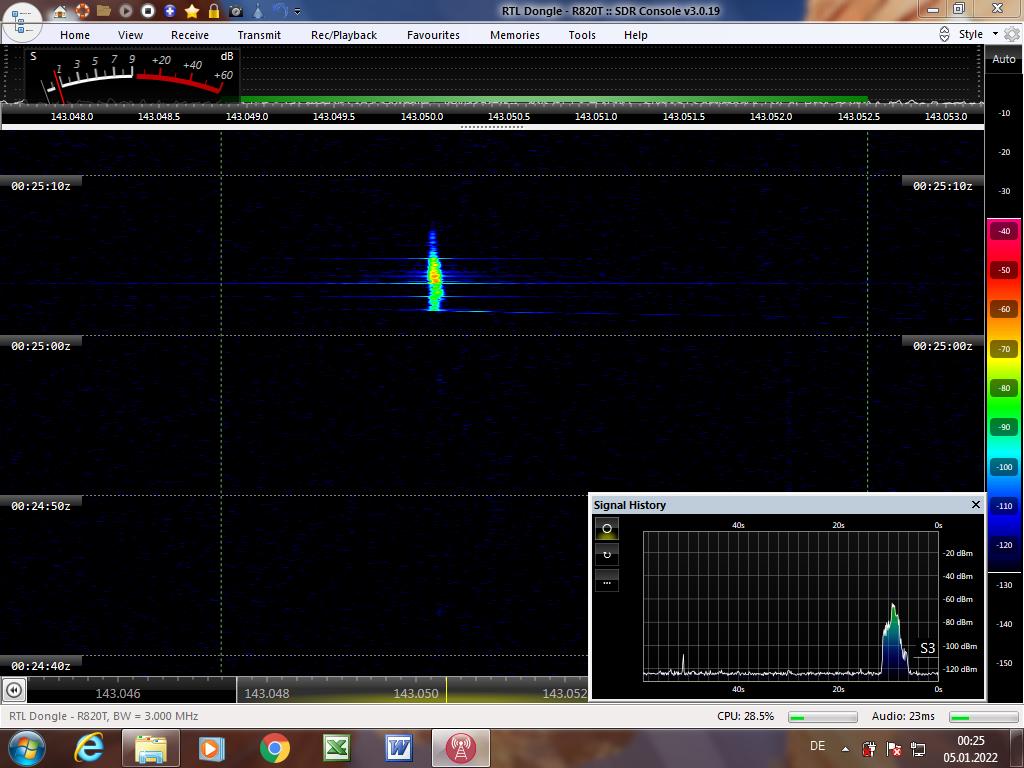

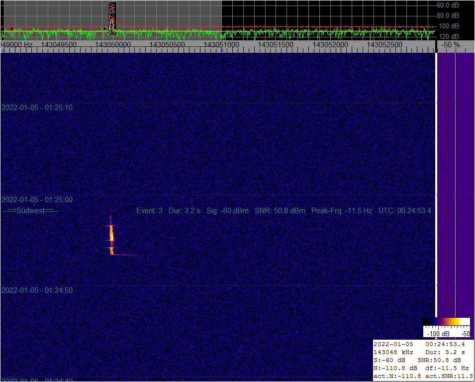

auch letzte Nacht immer noch auch etwas größere Krümel dabei, einer davon sogar bei -60dB. Zb:
event_20220104_155151_249_SW_bauchplatscher.pngevent_20220105_002515_3_SW_rassel_-60.pngevent_20220105_051729_52_SW_raucher.png
MG Okke

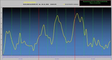

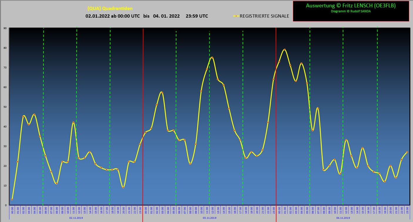

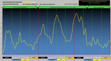

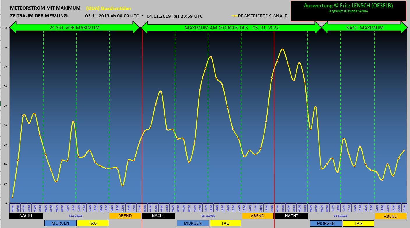

Meine Statistik der Quadrantiden zeigt ein Maximum in den ersten Stunden am 05. 01. 2022
Grüß aus Österreich Fritz
Lieber Fritz,
checkst Du das Datum noch mal, Du schreibst im Diagramm: Beobachtung 2.11.2019-4.11.2019, da scheint garnichts zu stimmen:
wir haben 2022
Quadrantiden sind nicht im November
Maximum am 5.1. wie im Posting paßt auch nicht, da Du danach noch mindestens 20 h Daten hast, es aber gerade mal 15:30 ist.
Was ist nun richtig aus Deiner Sicht?
Ulrich

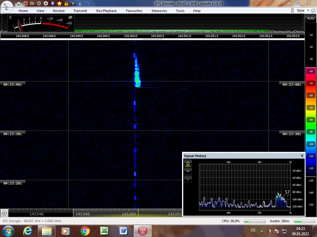

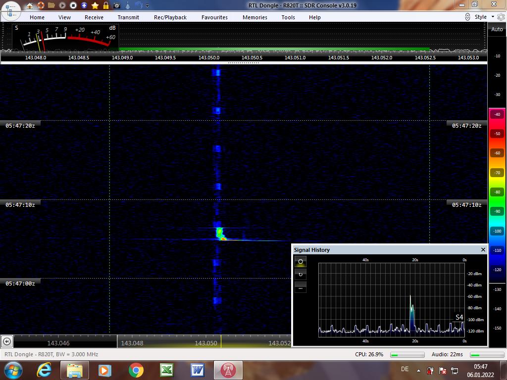

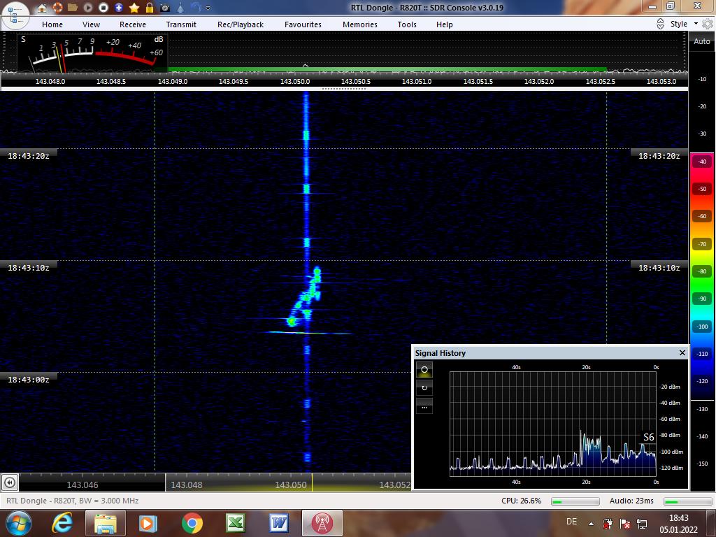

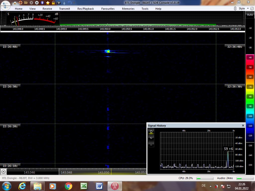

letzte Nacht 62 Ereignisse zw. -100 und -80 dB, einer zw. -80 und -60 dB und ein Kracher leicht über -60 dB: S9 +16 dB. Das war heute Morgen um 05:47. Gestern Abend um 18:43 gabs noch einen richtigen "Krummbügel".
LG Eberhard

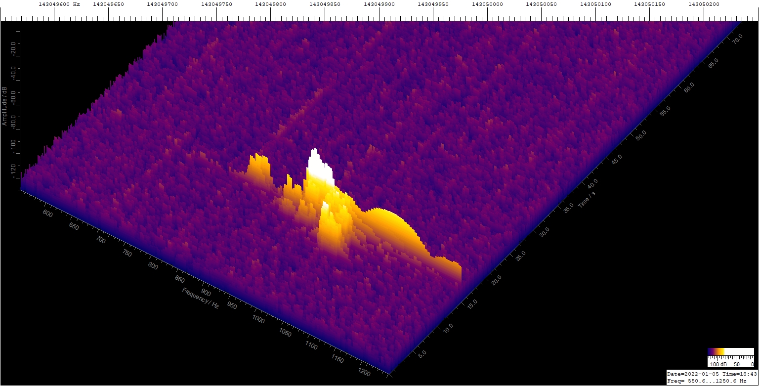

Guten Morgen.
Eberhard, heute bin ich mal etwas früher als du.
Den "Krummbügel" vom 5.1. von 18:43 UTC habe ich auch.
Viele Grüße,
Wilhelm

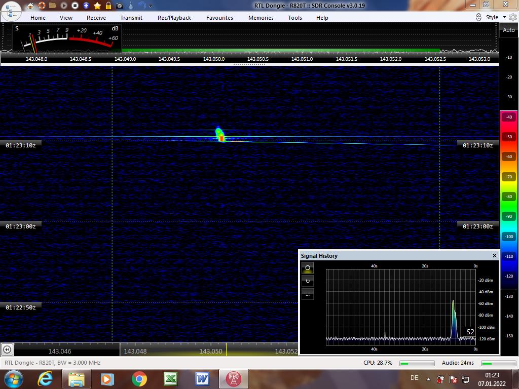

...tja Wilhelm, da muß ich Dir neidlos Recht geben....früher geht fast nimmer....
Letzte Nacht gab es recht viele kräftigere Einschläge zw. -80 und -60 dB.
62 Ereignisse zw. -100 und -80 dB, 10 zw. -80 und -60 dB und einer über -60 dB.
Das war heute Morgen um 01:23 mit über -60 dB einer der stärksten Verdampfer der letzten Monate.
Es gab nur schnelle Raser, die Raucher hatten dienstfrei.

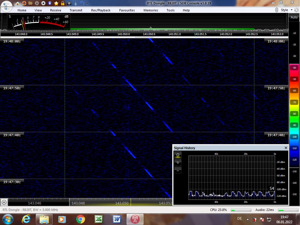

Zwischen 19:47 und 19:59 Vorbeiflug von Blechbüchsen....jeeeede Menge, siehe ersten screenshot als Beispiel. So ging das 12 Minuten lang.
LG Eberhard

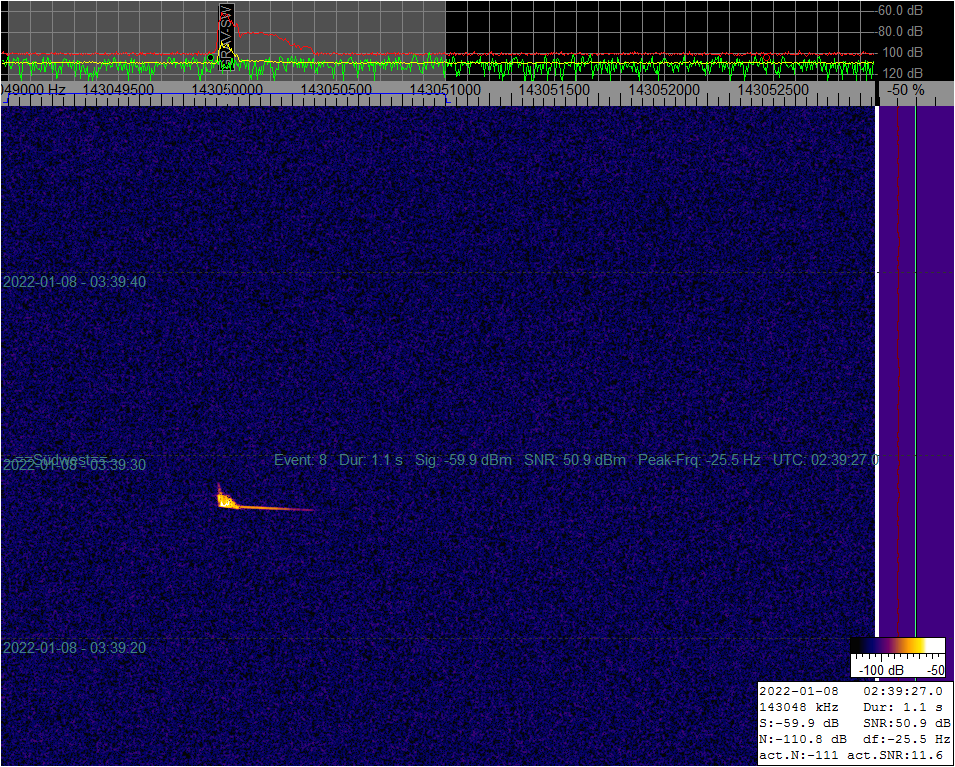

nur ein lauter über -60dB hier, der da:
Bemerkenswert wenig Non-meteor-echoes, also das Zeug:
MG Okke

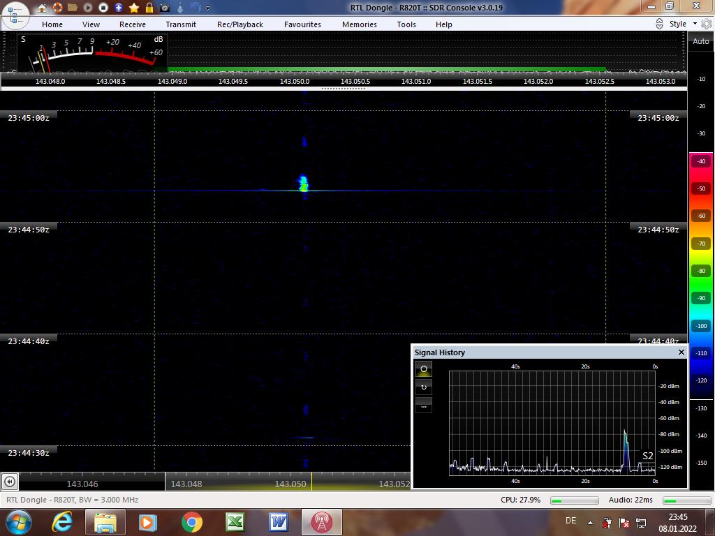

letzte Nacht müssen wir wohl durch ein Staubwölkchen geflogen sein.
Insbes. im Kleinsbereich unter -100 dB war recht viel los.

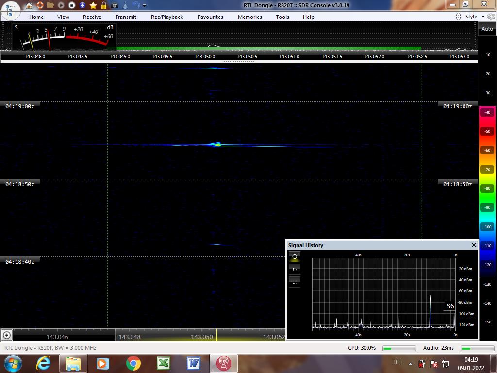

74 Ereignisse zw. -100 und -80 dB und sechs zw. -80 und -60 dB.

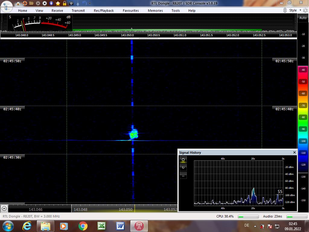

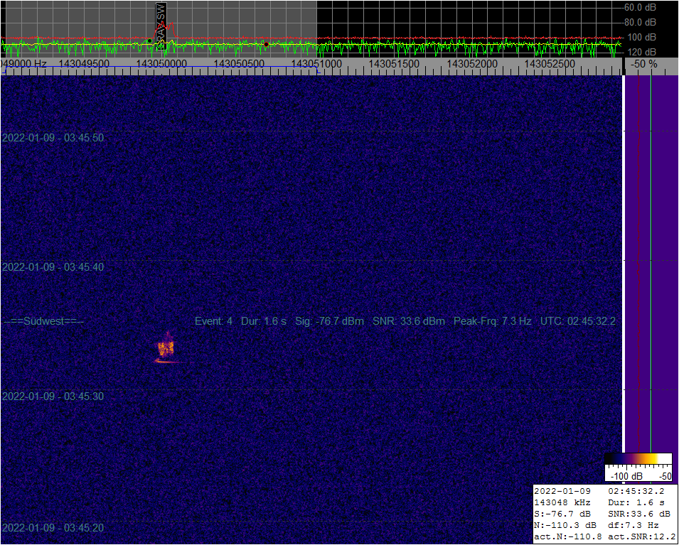

Das stärkste Signal heute Morgen um 04:19. Um 02:45 gab es ein
schönes "Explosionswölkchen" zu sehen. Typ: "Indianer auf dem Kriegspfad". ;)
LG Eberhard

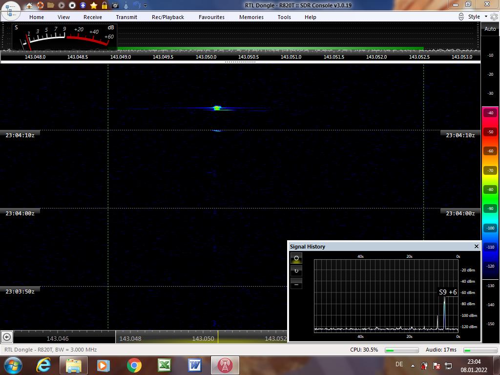

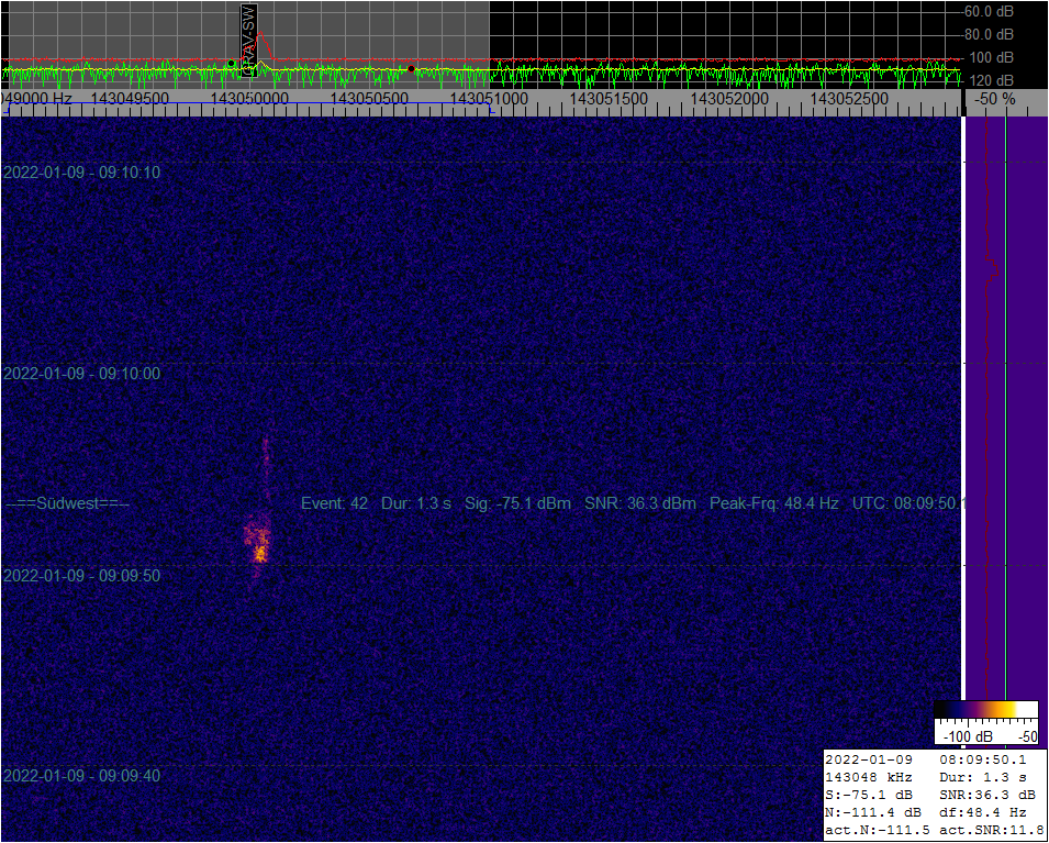

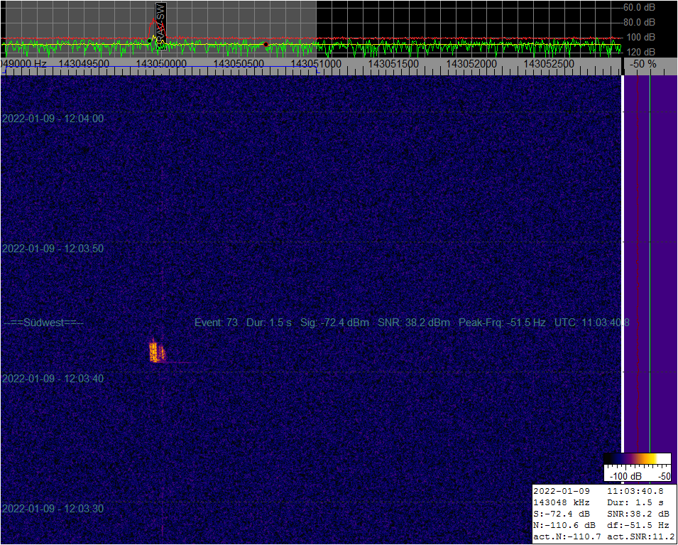

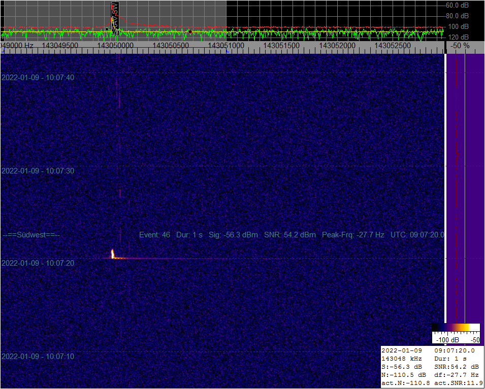

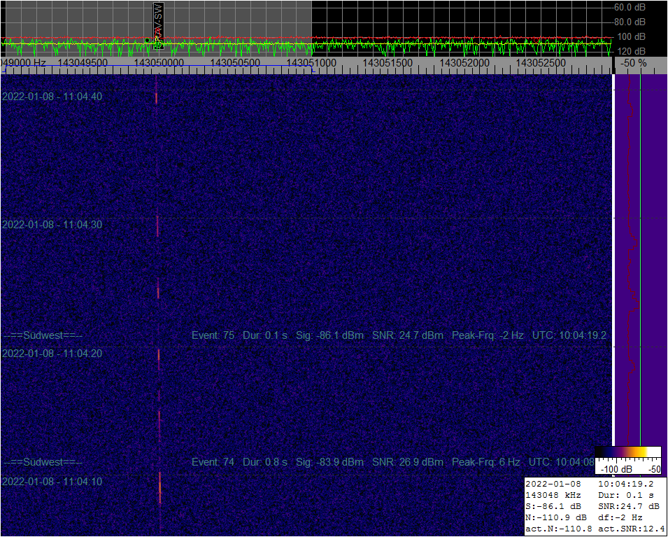

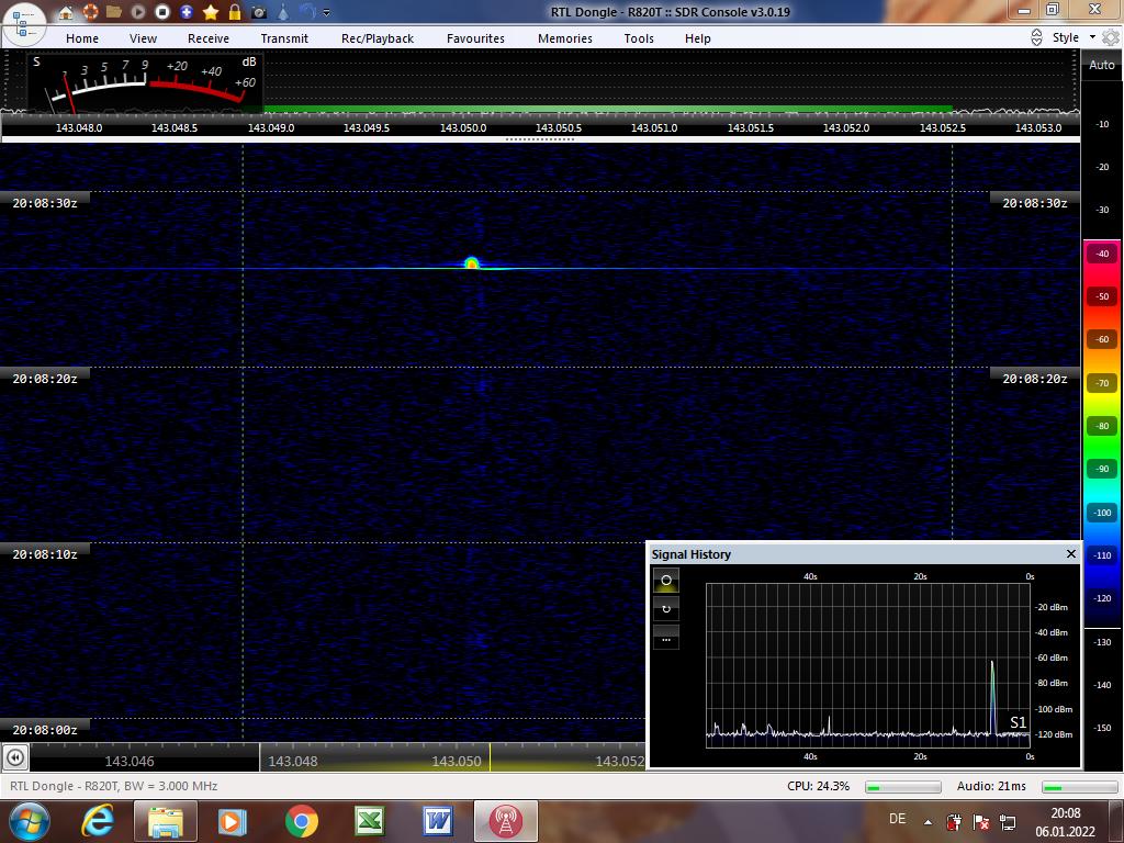

Tach,
ja, davon hab ich mehrere, den um 2:45:
Etwas länger um 10 nach 8:
Seine Eiligkeit "Don Caracho" mit -56,3dB geblitzt:
Und nochn Bauchplatscher:
MG Okke

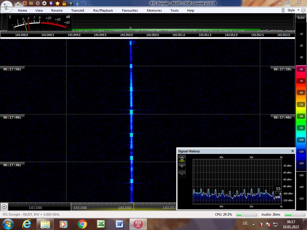

letzte Nacht 83 Ereignisse zw. -100 und -80 dB und nur drei zw. -80 und -60 dB. Aber alles nur Kleinzeug.
Zeitweise gab es sehr starke Echos - bis S 7 - der GRAVES-Signale. Siehe letzten screenshot von
06:17 heute Morgen.
LG Eberhard

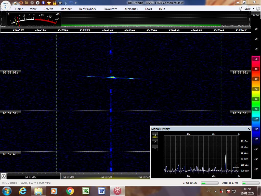

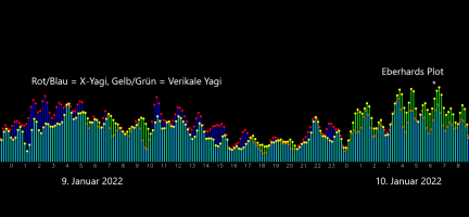

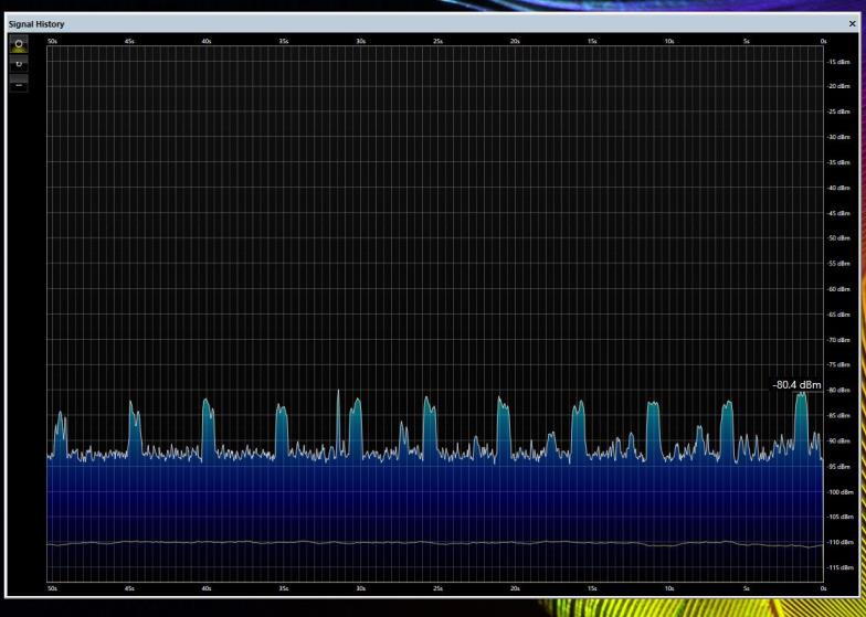

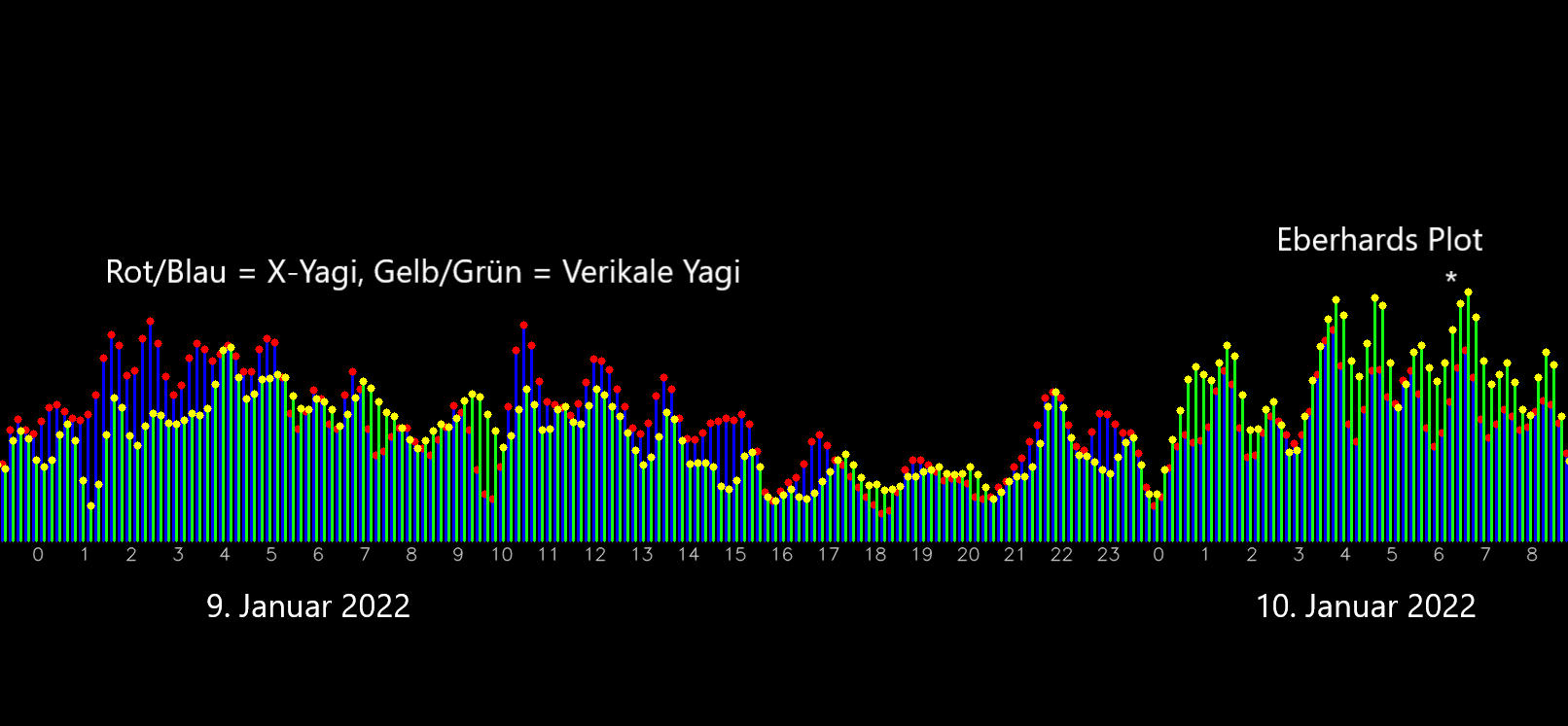

Guten Morgen,
es ist sonnig und nebelig. Vielleicht haben wir Überreichweiten durch eine Inversionswetterlage.
Hier habe ich den Träger zwar nicht, aber einen sehr lustigen Effekt: heute ist die vertikale Yagi mal besser als die X-Yagi.
Gibt es da einen Zusammenhang?
Viele Grüße,
Wilhelm
Tach,
Andreas: Das ist der Grund, warum ich die Signale per Hand auszähle.
Wilhelm: Das es sehr viele Faktoren gibt, die die Polarisationsebene beeinflussen: Würde sagen, ist zufallsbedingt.
LG Eberhard
Tach,
LG Eberhard
Ich setze meinen Trigger so , das die Signale soeben rausfallen. Jeden Tag ~2000 Bilder manuell durchzählen ist mir zu aufwendig. Wenn ich in Rente bin, dann ändere ich vielleicht mein Verfahren :giggle:
Bei der automatischen Auszählung machen die Signal echte Probleme.
Genau! Sach ich ja, seit Anbeginn! Drum: glaube keiner Statistik, deren Daten man nicht selber handverlesen hat!!! ;)
MG Okke
edit: und deswegen habe ich die Triggerschwelle von 17dB SNR auf 24dB SNR angehoben. So "bessert" sich das Verhältnis von Direktechos zu Meteoren auf immerhin 50/50. Davor war es um 10/1 Direktechoes/Meteoren!
MG Okke
Hm, verstehe ich nicht so ganz. Hier einmal ein Bild als Histogramm, wie es bei mir aussieht. Das Signal ist hier allerdings nicht übermäßig stark - es kann unter ungünstigen Umständen auch mal -70 dB haben. Das Rauschen erkennt man an der grauen Linie bei -110dB. Der Signal /Rausch Abstand ist dann um die 30dB. Korrekt?
Aber, wie kann ich das Verbessern, so dass die Signal besser ausgewertet werden können?
