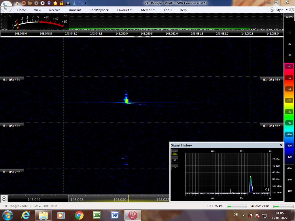

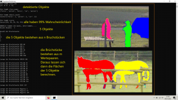

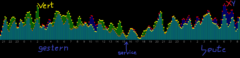

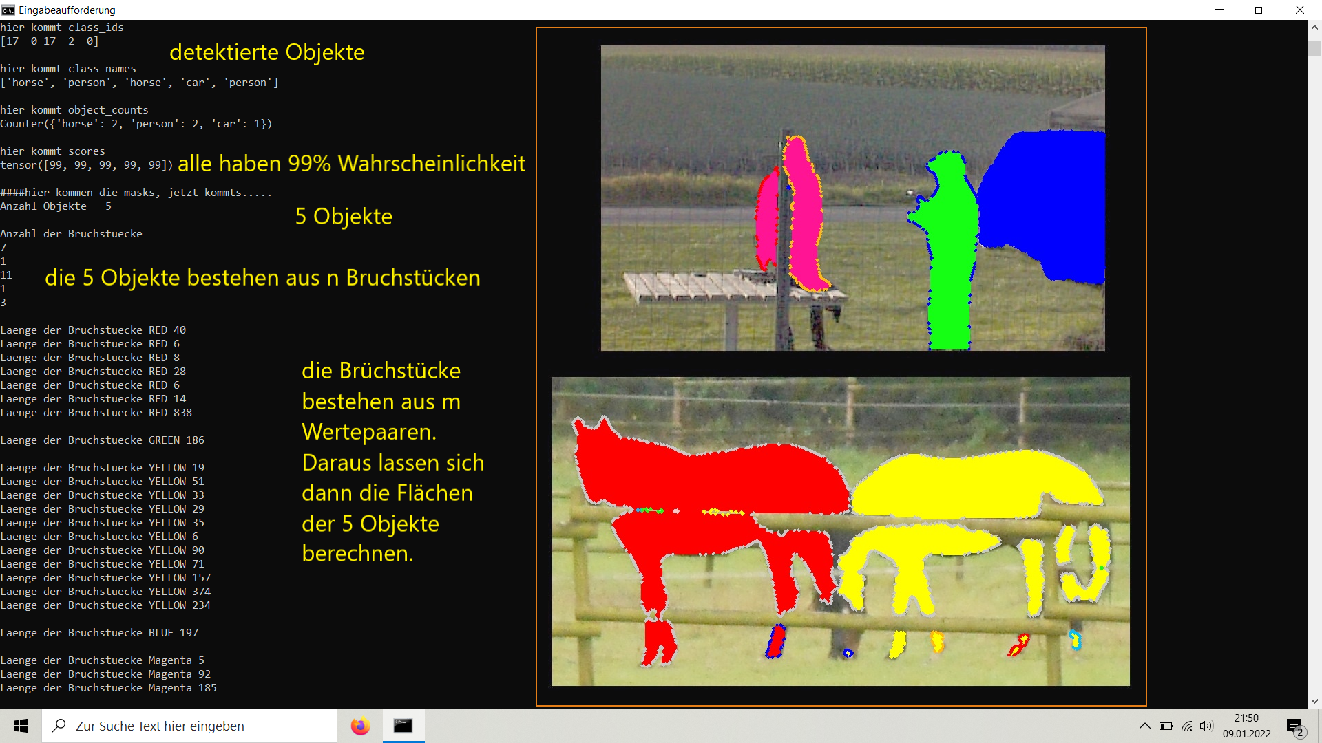

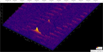

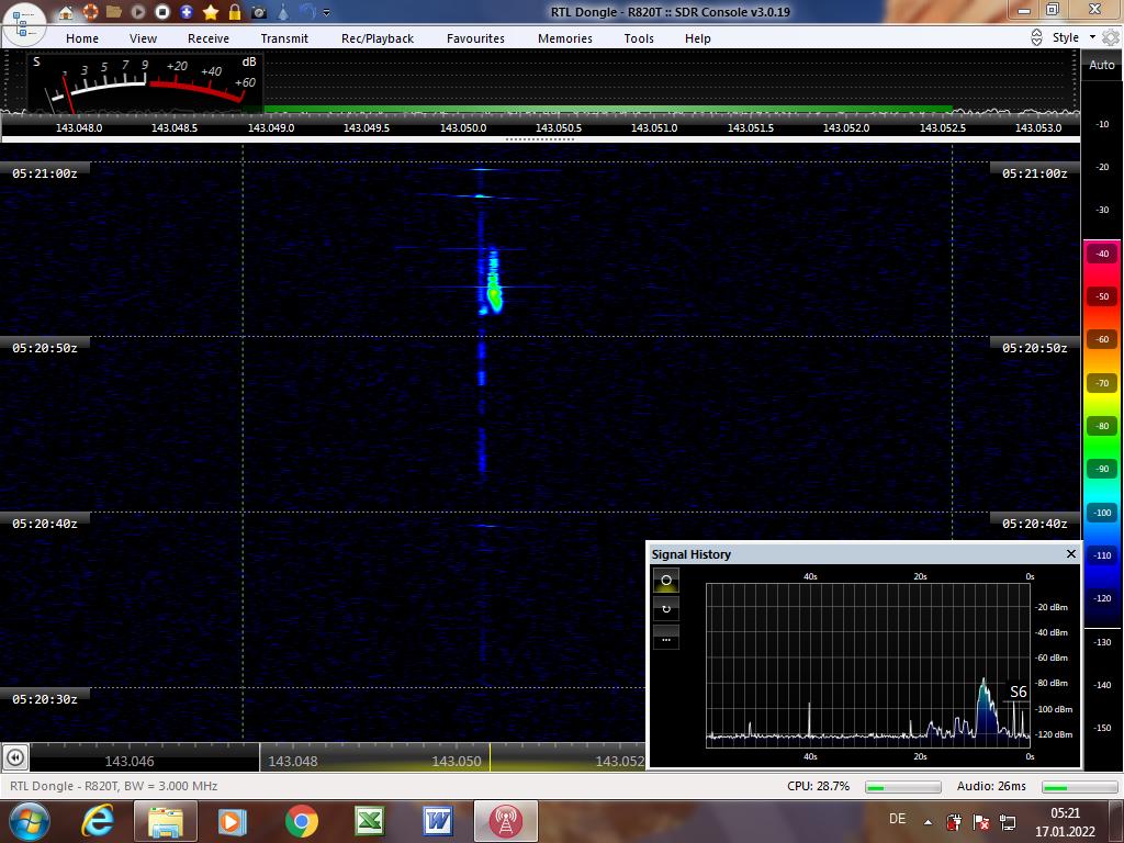

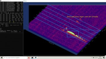

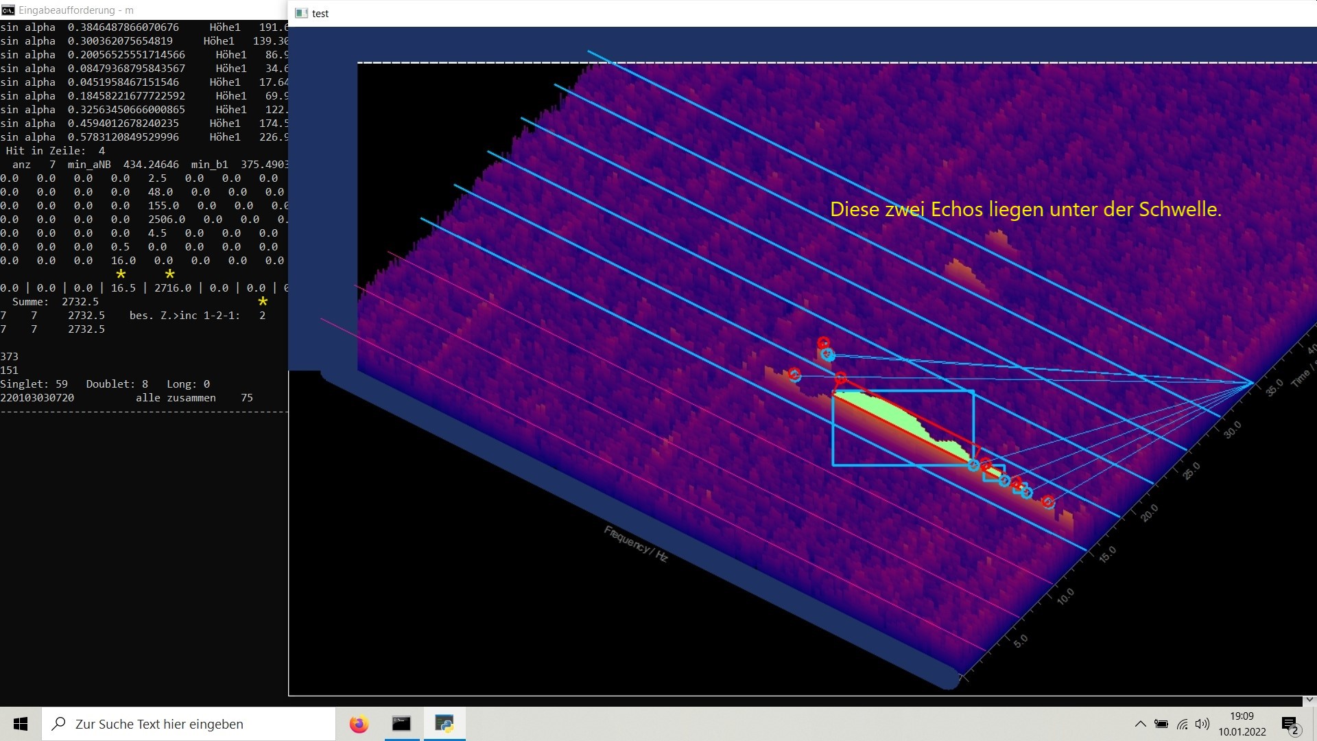

Ja, ich arbeite dran. Die Schnittstelle zwischen KI und Auswertung läuft fast, s. Bild 1.
Ein wesentlicher Punkt ist dann das Training. Das steht auch noch an.
Danach ist es so wie Okke schreibt: der Computer schaut sich das Signal an und „weis“ was es ist (mit einer Wahrscheinlichkeit). Das klappt auch, wenn das Signal kaputt ist, s. Bild 1. Es gibt keine Triggerschwelle mehr, so dass sich auch schwächere Echos detektieren lassen sollten, s. zweites Bild.
Andreas, der Träger von GRAVES kommt bei Überreichweiten horizontal polarisiert über Land, das Echo vom Meteor eher vertikal von oben, s. mein Post oben. Du musst also nur deine Antenne von horizontal auf vertikal stellen (behaupte ich mal).
Viele Grüße,
Wilhelm
Viele Grüße,
Wilhelm

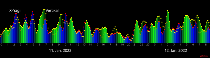

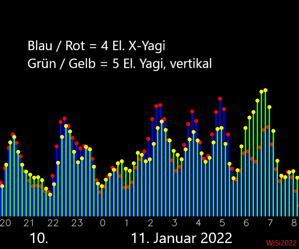

Guten Tag.
Eberhard, danke fürs raussuchen.

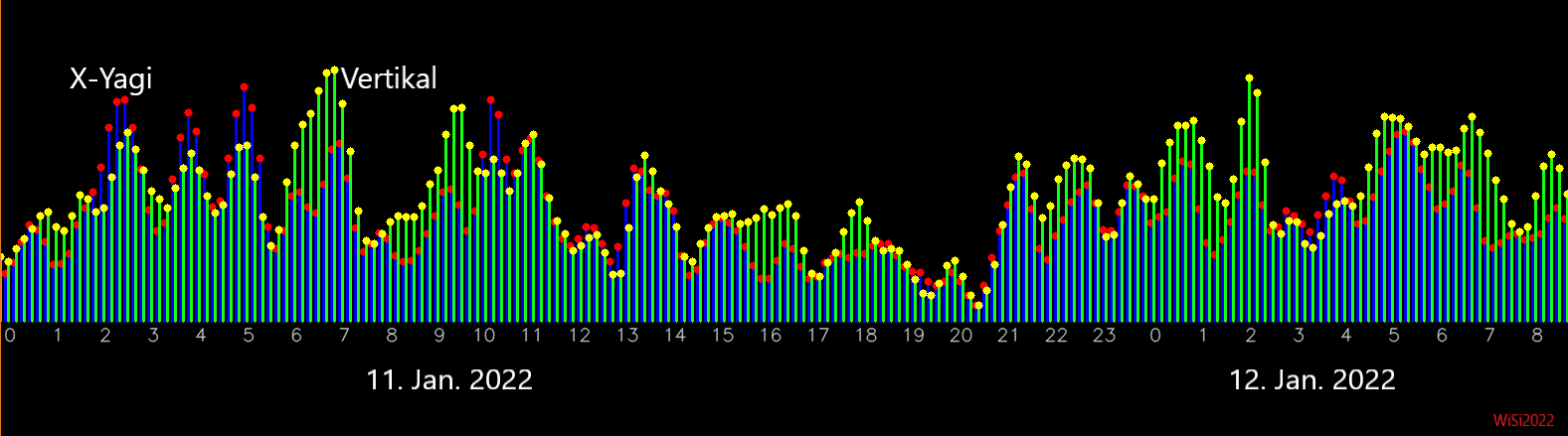

Ich habe etliche Messungen gemacht. Am besten ist in der Regel meine 2 x 4 Element Kreuzyagi mit zirkularer Polarisation. GRAVES verwendet empfangsseitig auch die zirkulare Polarisation, s. Eberhards Link. Dann kommt die vertikal polarisierte 5 Element Yagi. Am schlechtesten ist bei den Yagis die horizontal polarisierte 5 Element Yagi. Die Discone (vertikal) bringt etwa genau so viel.
Googelt man nach „Tropo, Sporadic-E, Polarisation“ findet man, dass Funkamateure (ich war auch mal einer) dabei überwiegend die vertikale Polarisation verwenden.
Vertikal polarisierte Antennen sind auch hier gezeigt, s. Figure 3, Seite 36 und am Ende des Artikels.
https://downloads.meteornews.net/ezine/eMetN2022_1.pdf
In dieser Woche haben wir eine stabile Inversionswetterlage, was zu Überreichweiten führt. Wie auch gestern schon sieht man am Bild unten, das die Counts der vertikalen Antenne zeitweise dominieren.
Die Zeit von 6-7 Uhr UTC habe ich per Einzelschritt kontrolliert. Es waren 14 Treffer mit der X-Yagi und 22 Treffer mit der vertikalen Antenne.
Nun höre ich mit dem Thema auch auf…
Einen schönen Tag wünsche ich,
viele Grüße,
Wilhelm

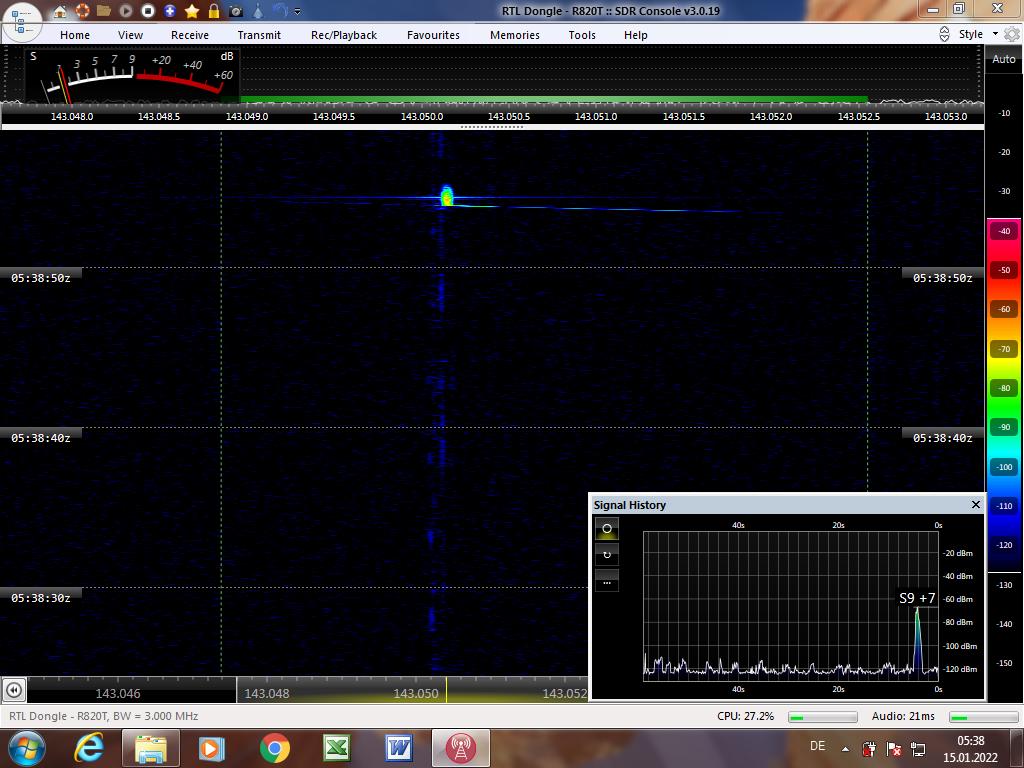

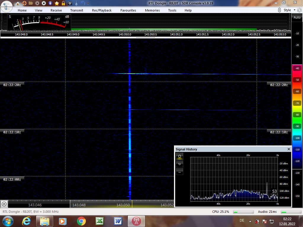

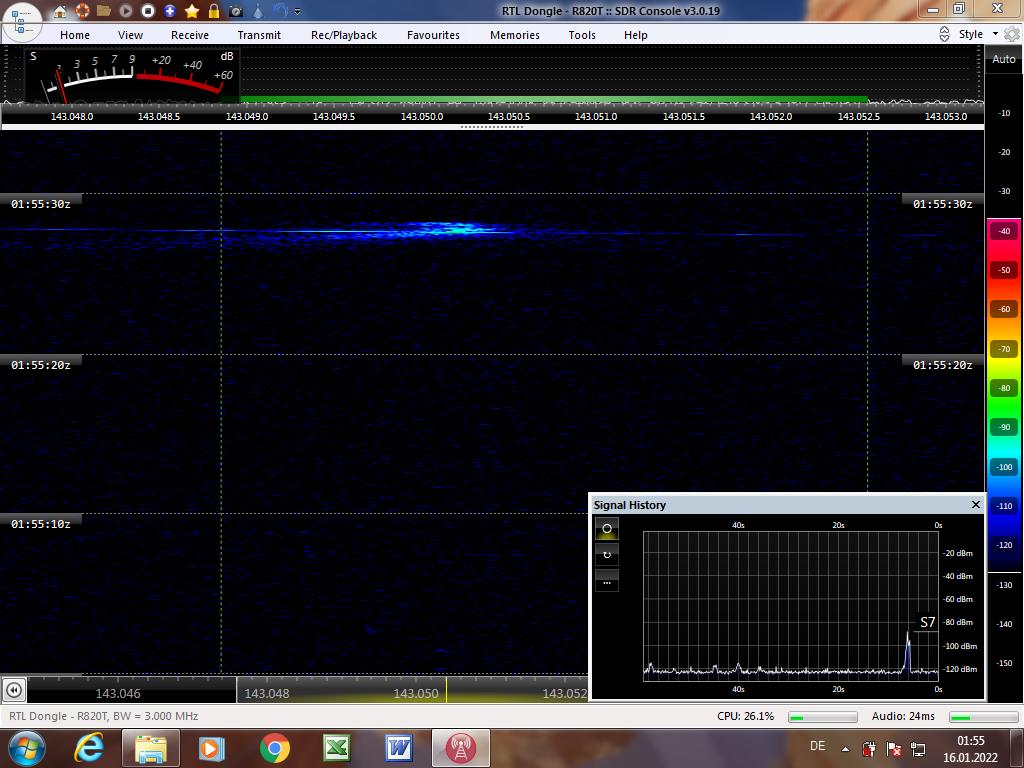

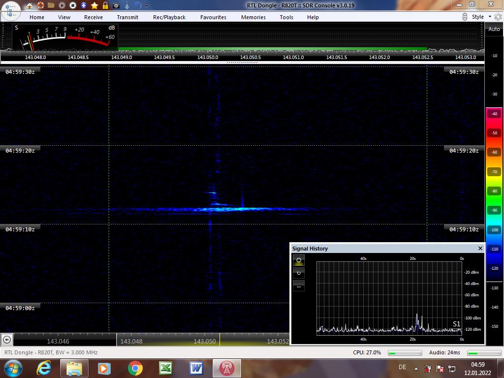

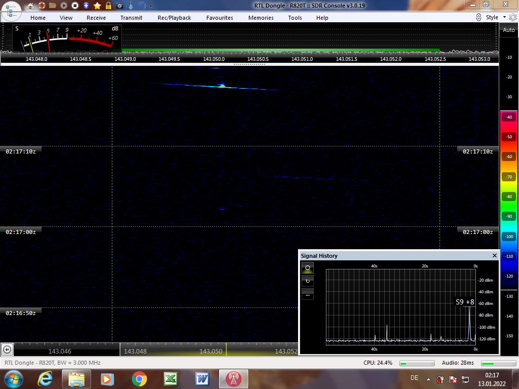

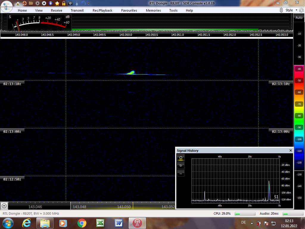

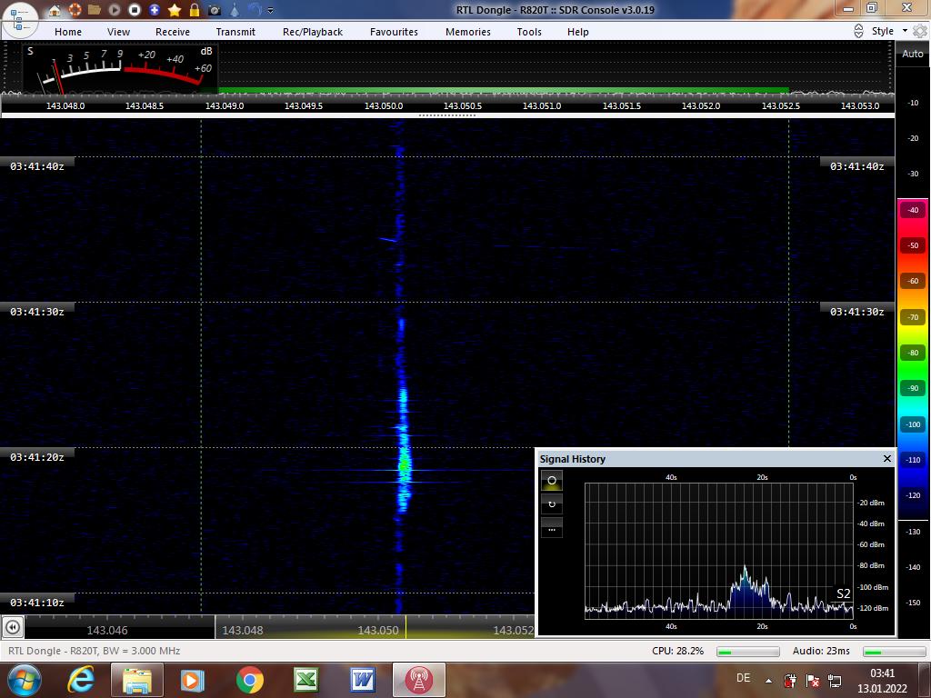

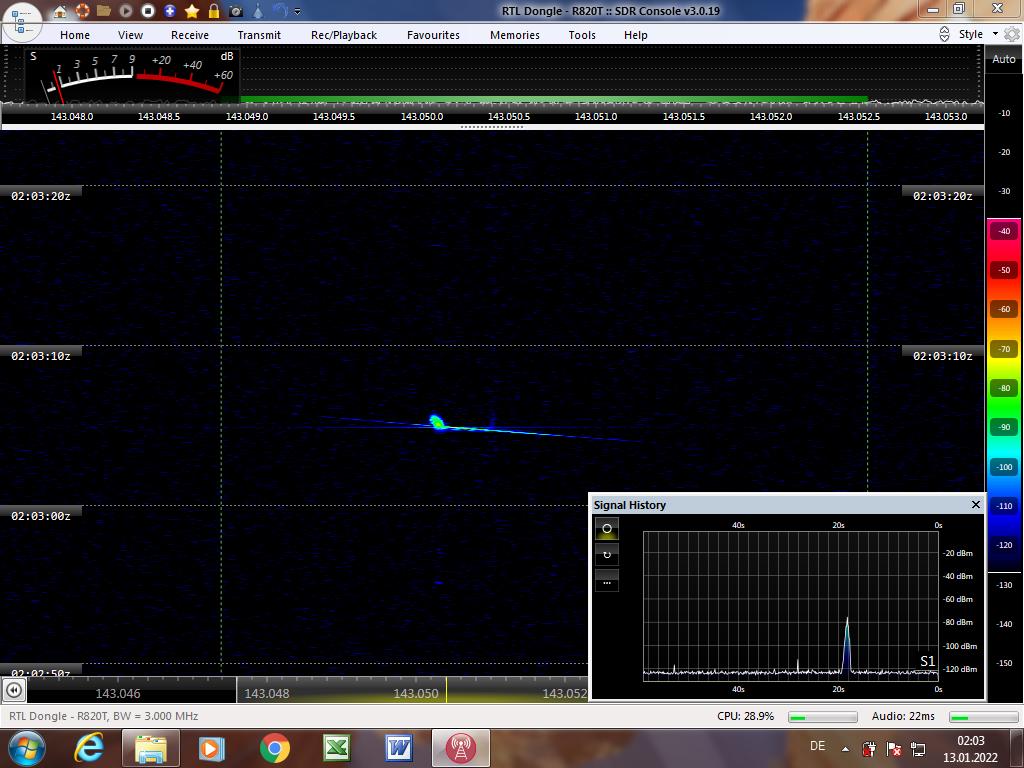

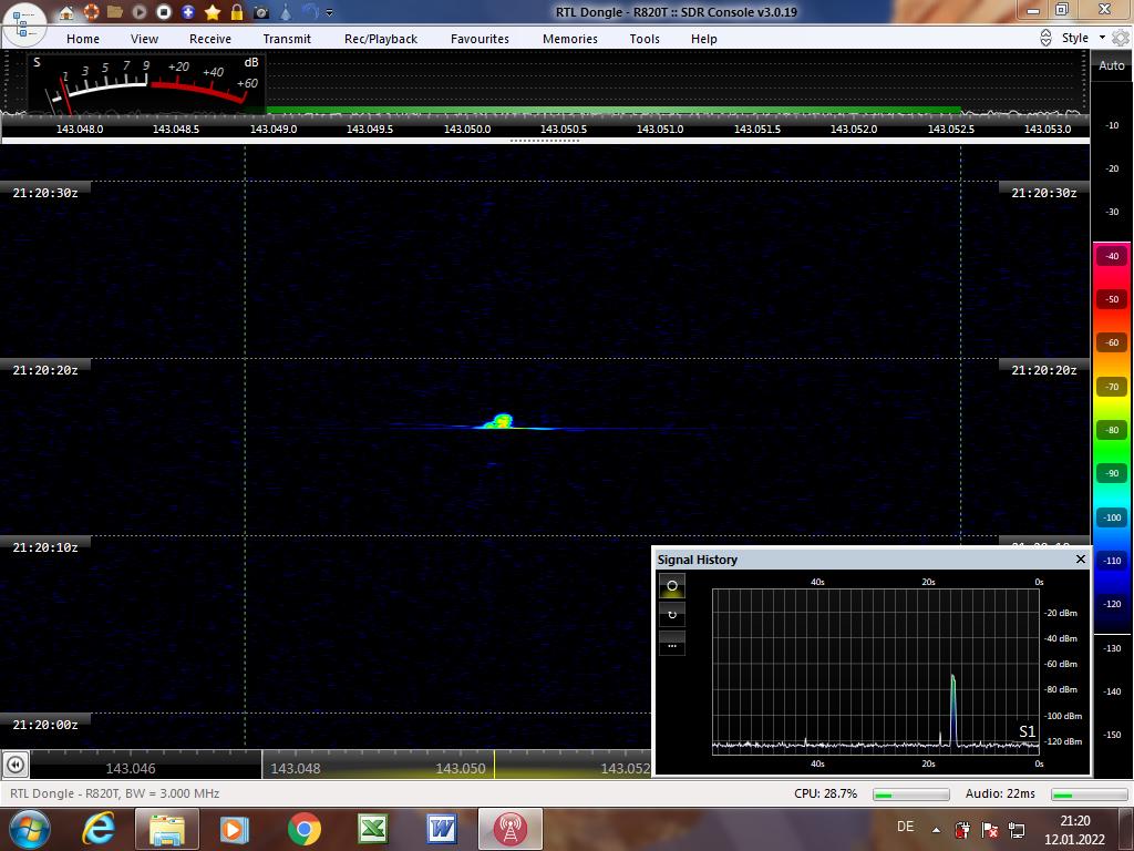

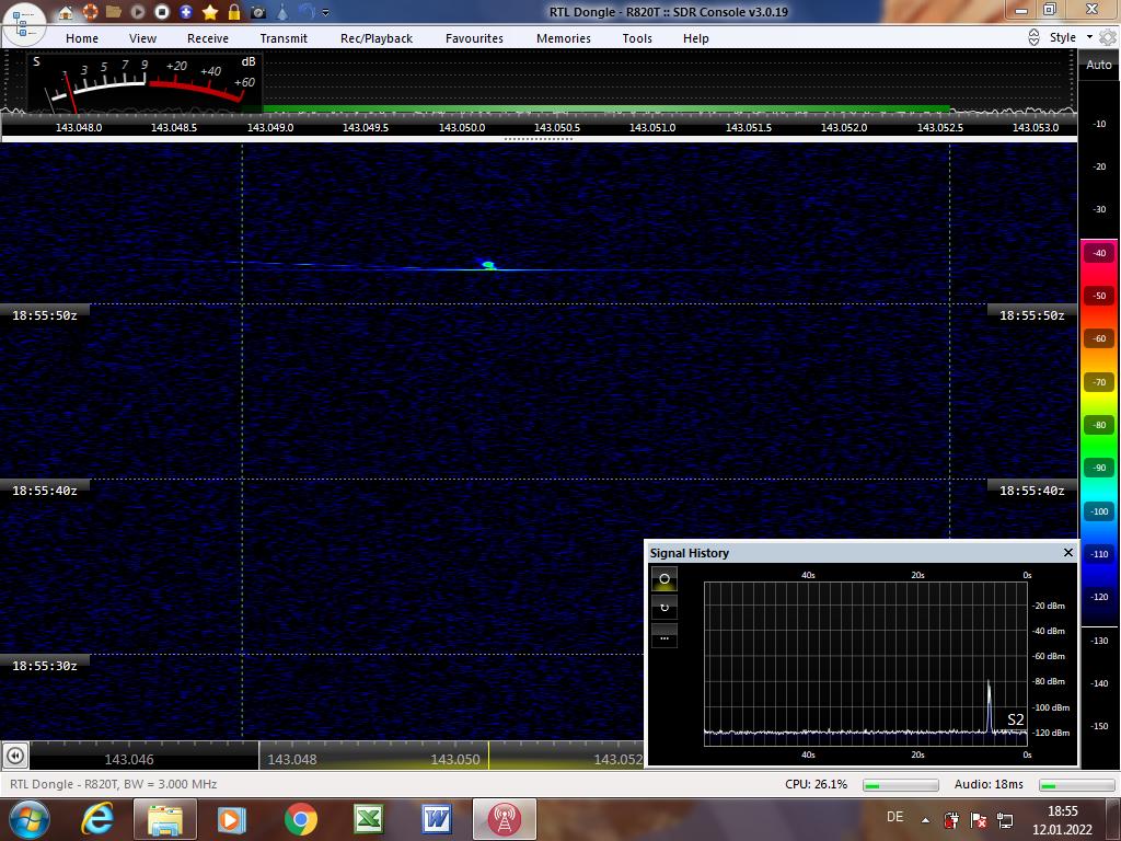

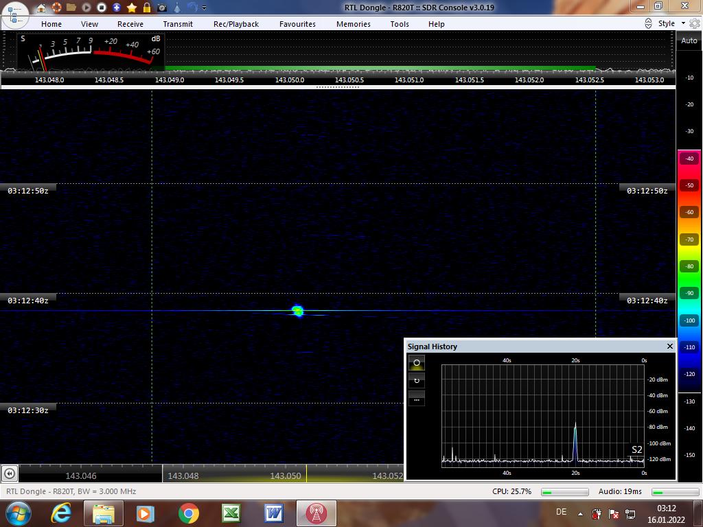

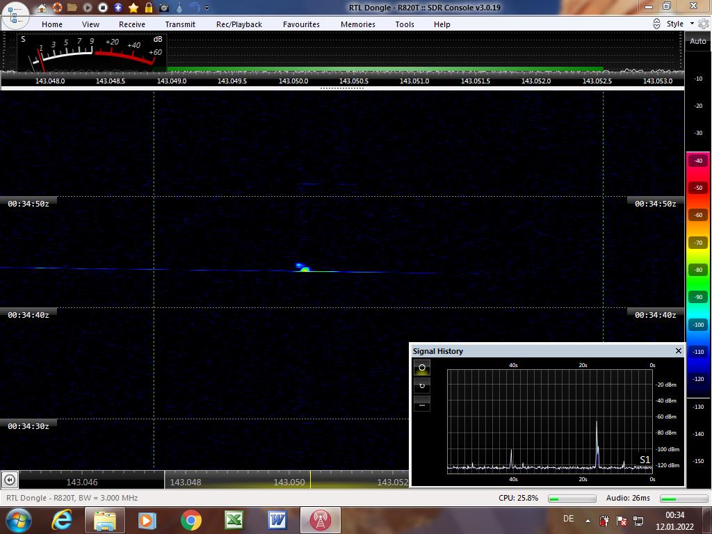

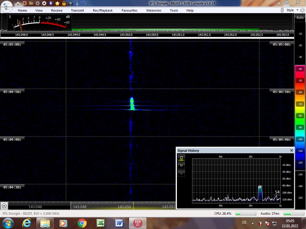

...so ihr Lieben....letzte Nacht haben wir vertikal beobachtet. Allerdings hat die Antenne 5 Elemente, nicht 4 wie ich gestern schrieb.
Erster Eindruck: Die Signale sind stärker....und die Zahl der "rapportierbaren" Einschläge höher...aber auch die GRAVES Echos. Bei der horizontalen Antenne sind die Echos oft scharf abgegrenzte Rechtecke, während bei der vertikalen durchgehende Signale erscheinen...siehe den letzten screenshot um 01:52.
Ansonsten habe ich einige interessante Verdampfer eingefangen...siehe screenshots.
114 Ereignisse zw. -100 und -80 dB und sehcs zw. -80 und -60 dB.
Werde mal weiter vertikal in die Nacht lauschen.
LG Eberhard

...so hier der Rest.
Der letzte screenshot zeigt, dass die GRAVES Echos nicht mehr scharf abgegrenzt sind, sondern oft eine "durchgehende Linie".
LG Eberhard

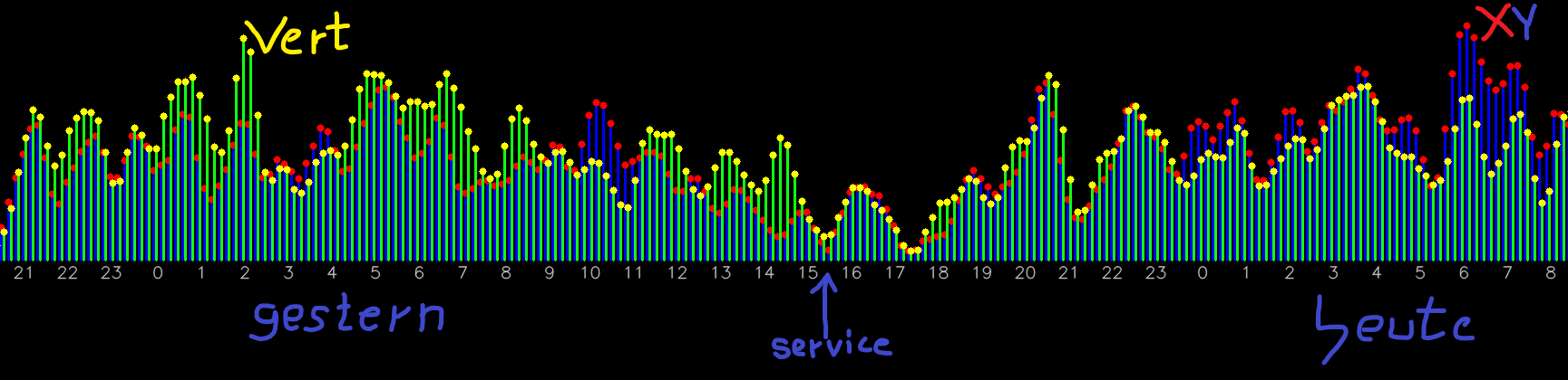

Guten Morgen,
Eberhard, nach meinen Logs gibt es immer noch kräftige Überreichweiten (immer dann, wenn die gelben Linien länger als die blauen sind).
Wie sieht das beim Amateurfunk auf 2m aus? Kannst du das bestätigen?
Viele Grüße,
Wilhelm

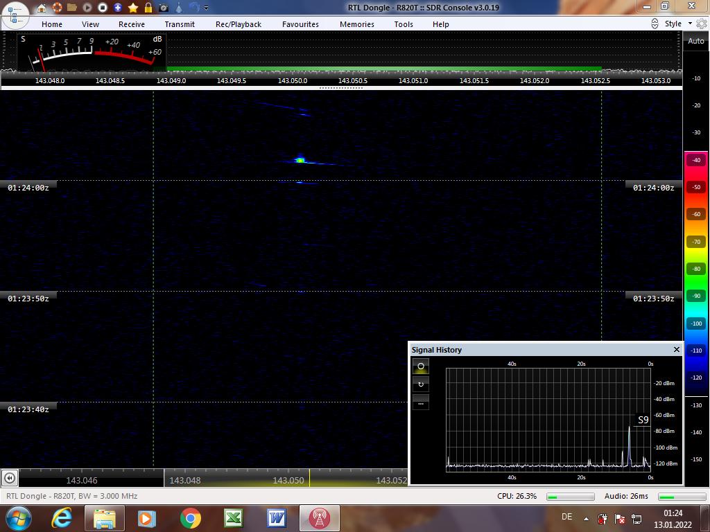

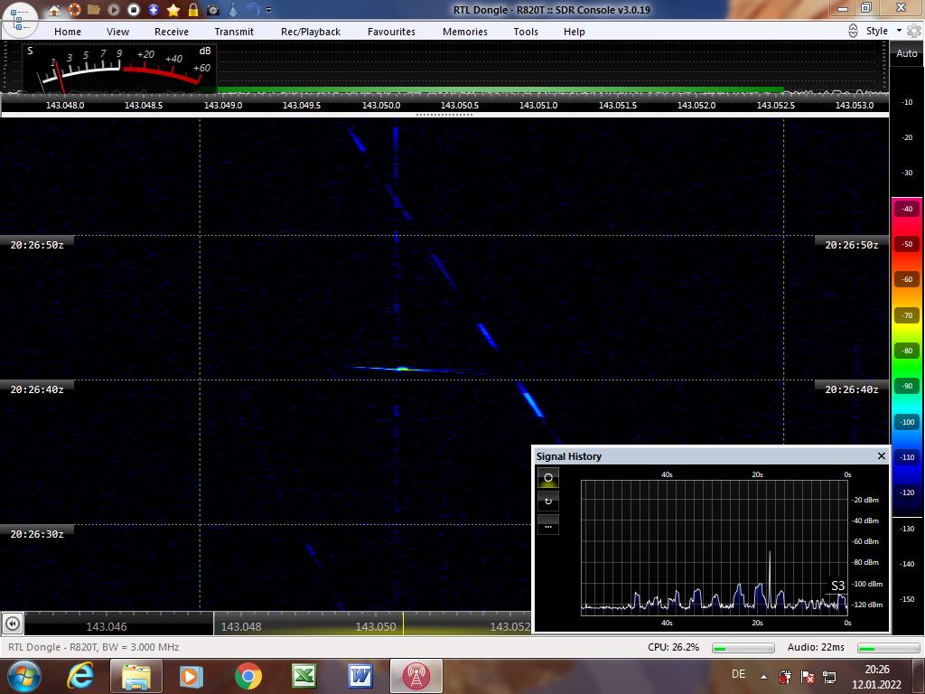

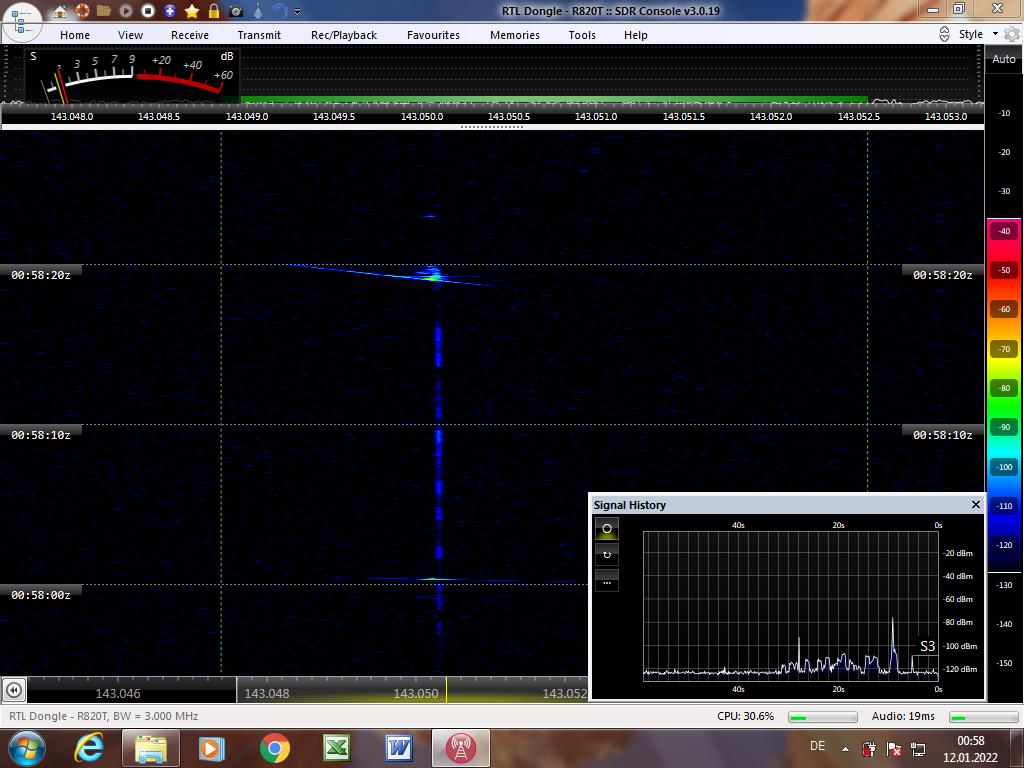

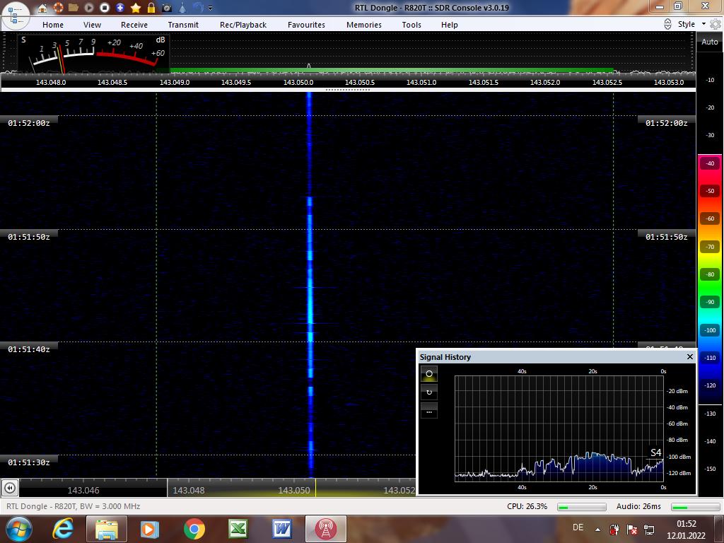

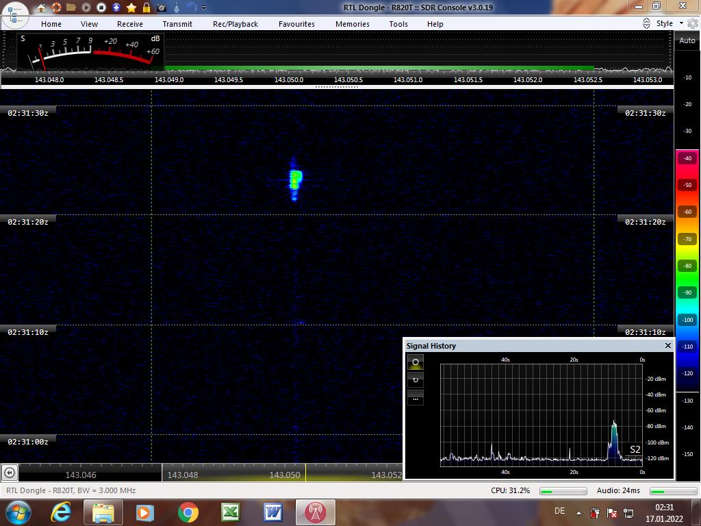

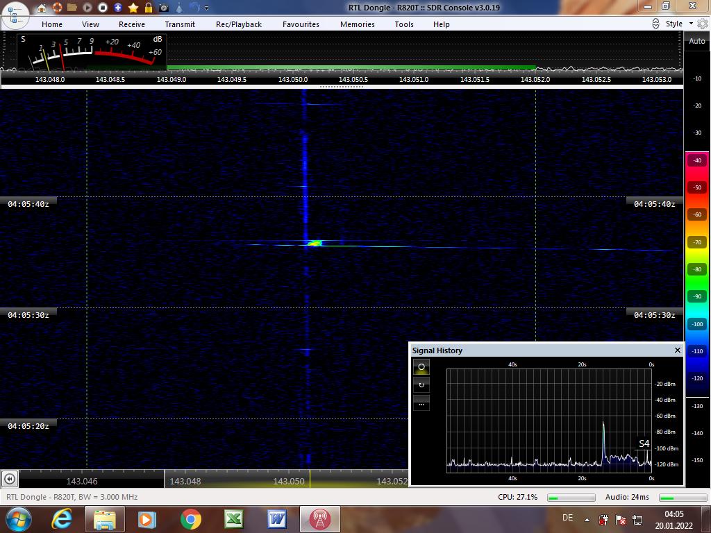

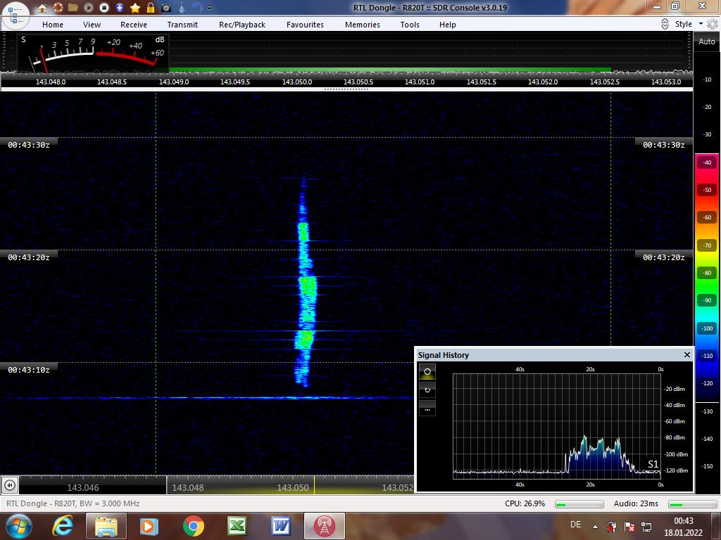

...so...die zweite Nacht mit vertikaler Antennenpolarisation.
Erstes Fazit: Die Signale der Meteörs sind stärker, die Signale der Echos schwächer.
Das sieht man auch an der Anzahl der Verdampfer zw. -100 und -80 dB.
Diese ist wesentlich höher, als ich bisher mit horizontaler Polarisation gezählt habe.
Das sieht man auch an der Anzahl der "vorzeigbaren" screenshots.
Letzte Nacht 121 Ereignisse zw. -100 und -80 dB und 10 zw. -80 und -60 dB.
Um 20:26 ein schönes Motiv: Meteorit meets Blechbüchse (2. screenshot).
LG Eberhard

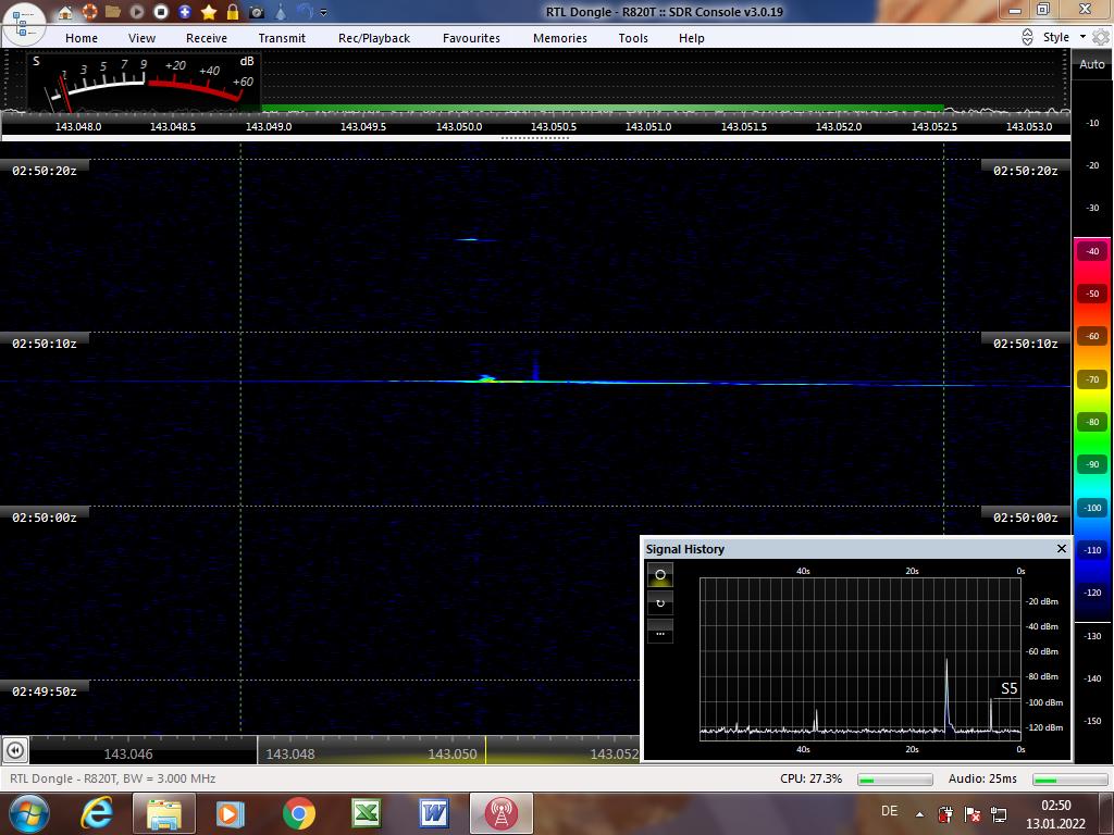

Super!
Heute gab es auch keine Überreichweiten mehr.

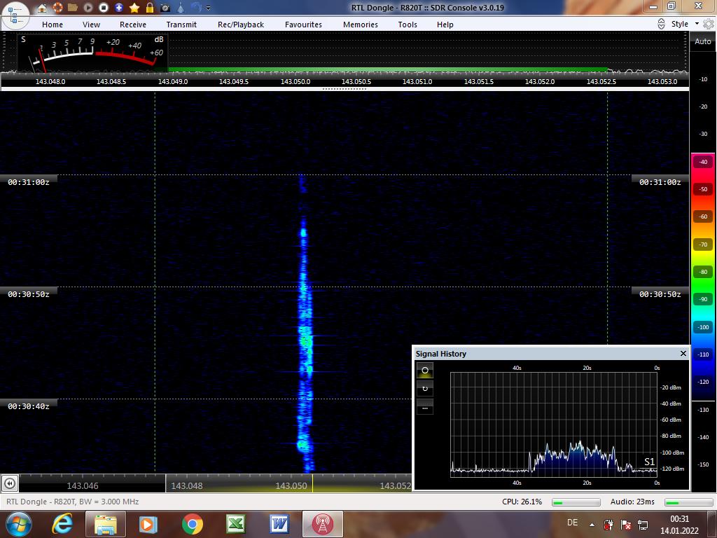

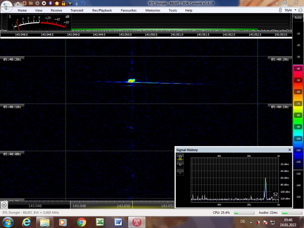

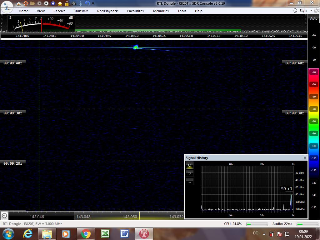

letzte Nacht 114 Ereignisse zw. -100 und -80 dB und fünf zw. -80 und -60 dB.
Um 00:31 gab es einen "fast" 30 sek. Raucher und das stärkste Signal mit
-60 dB vorhin um 05:40.
LG Eberhard

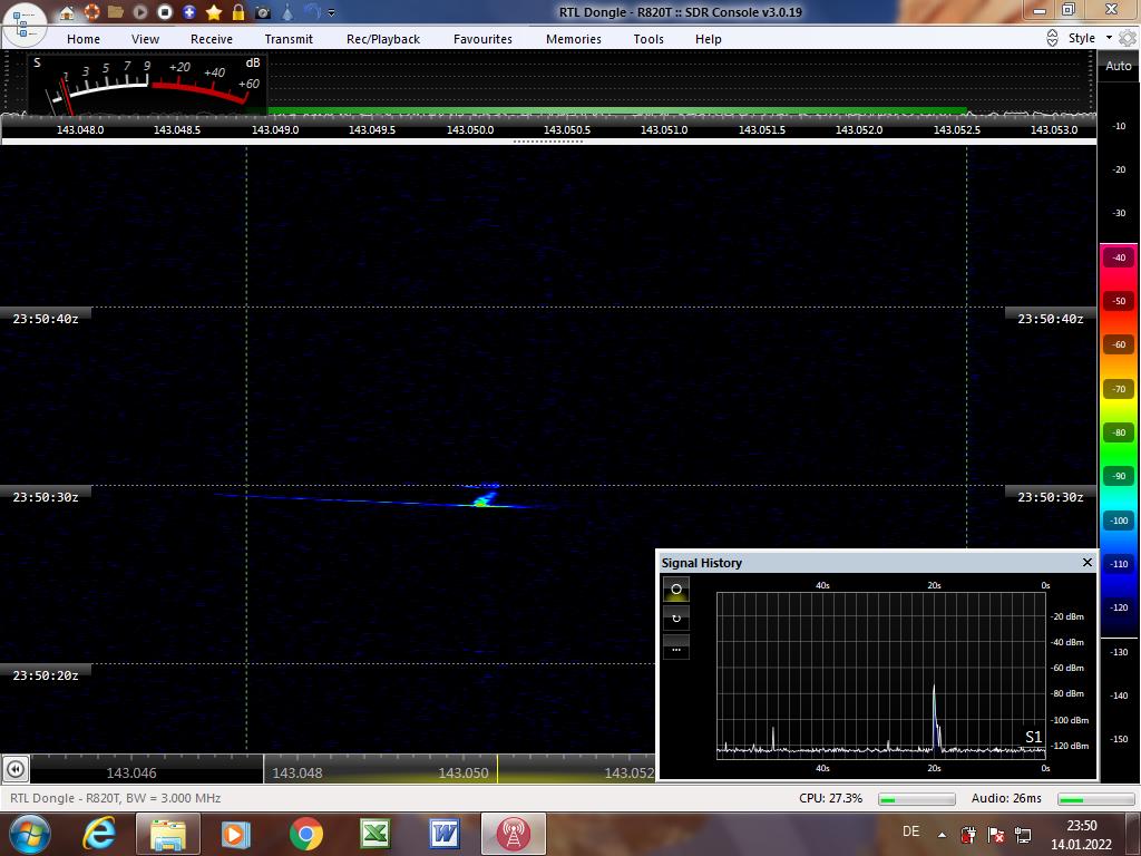

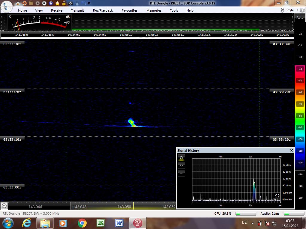

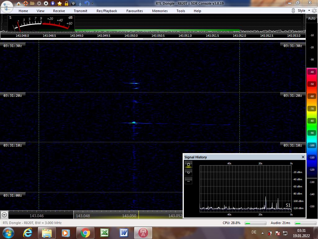

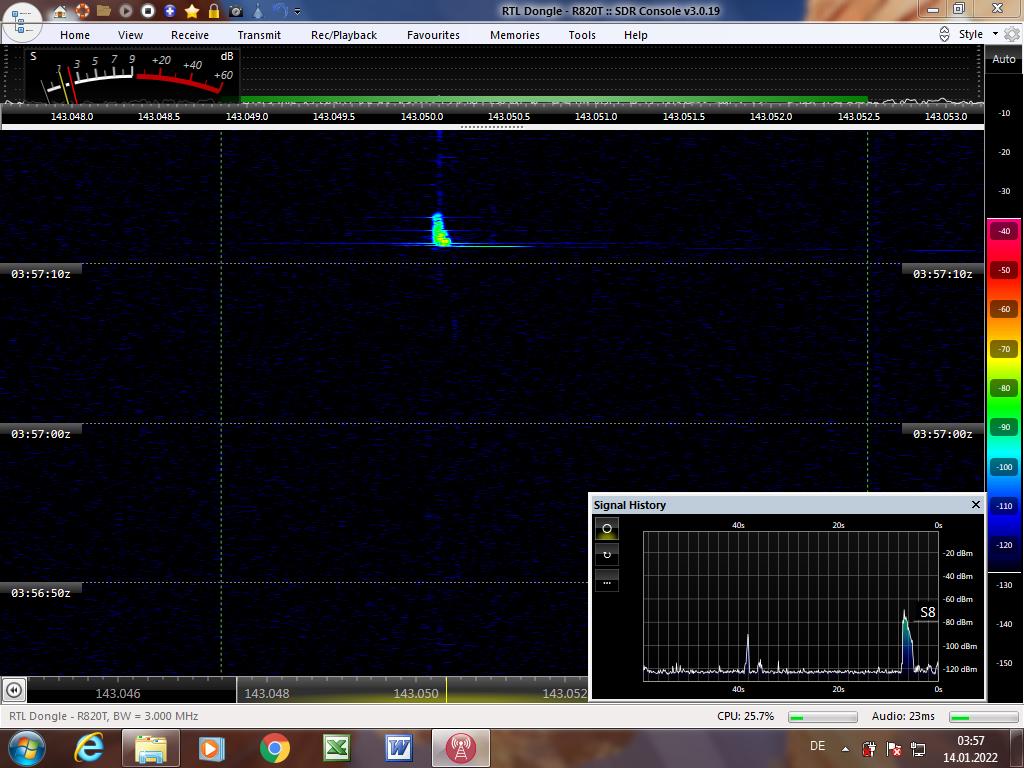

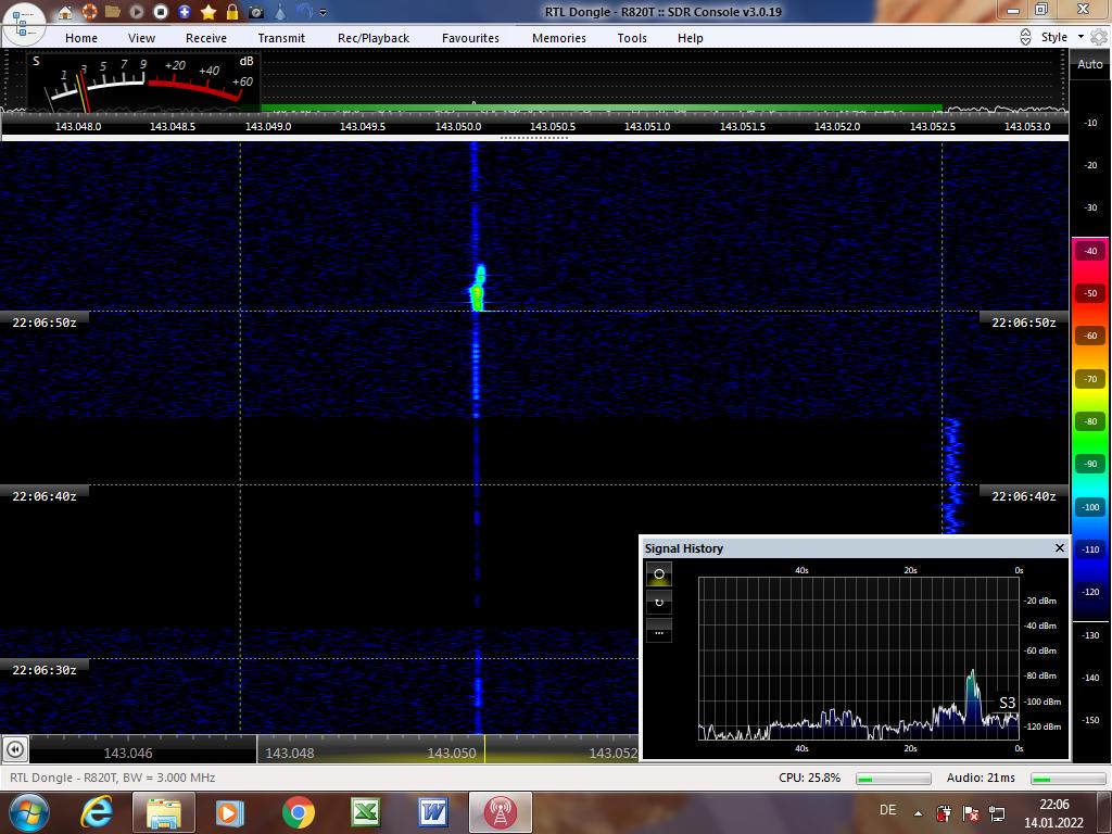

letzte Nacht war beim Kleinstzeugs unter -100 dB der Teufel los. Jede Menge Signale.
Zwischen -100 und -80 dB gabs 107 und zw. 80 und -60 dB immerhin 17 Ereignisse.
Den stärksten Verdampfer mit -60 dB gabs heute Morgen um 03:33.
"Best of..." in den screenshots.
Beachtet auch den 2. Teil.
LG Eberhard

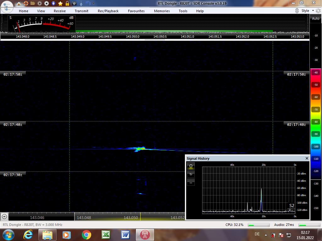

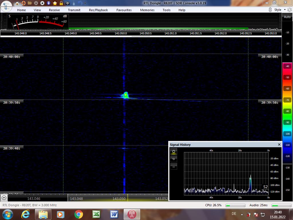

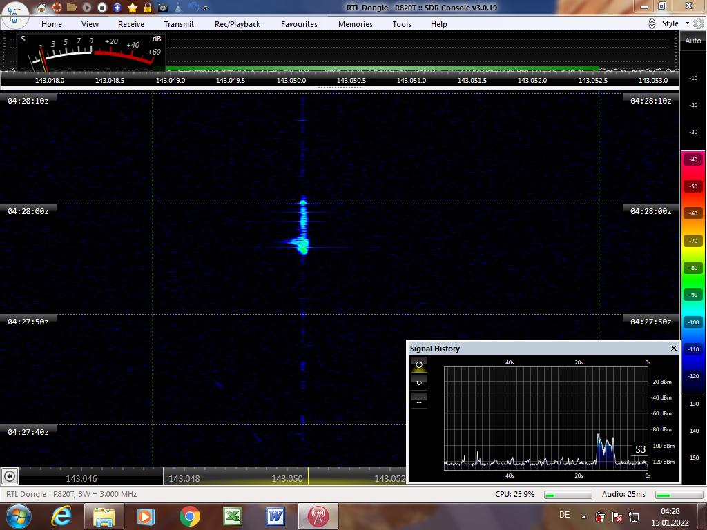

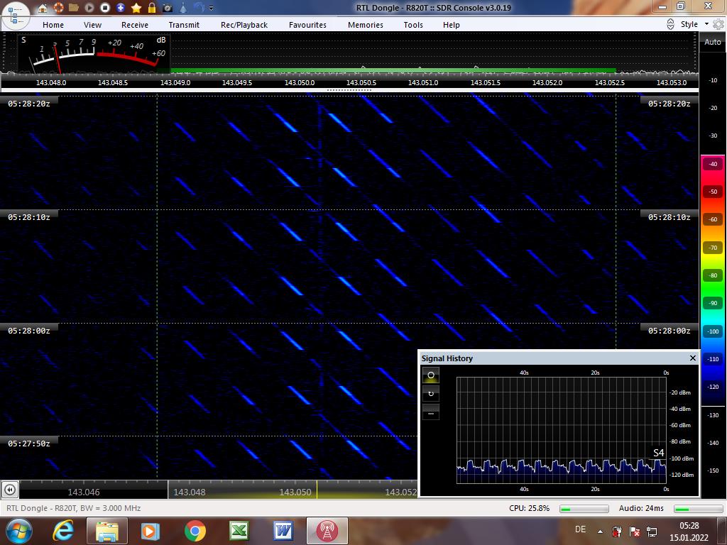

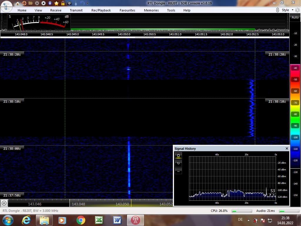

...so, hier der zweite Teil.
Um 21:38 gabs mal wieder Funkverkehr neben der GRAVES Frequenz (vorl. screenshot)
und zwischen 05:27 und 05:30 wurden wieder jede Menge neue Blechbüchsen registriert. Die müssen erst vor Kurzem hochgeschossen worden sein - so dicht, wie die noch zusammenstehen. S. letzten screenshot.
LG Eberhard

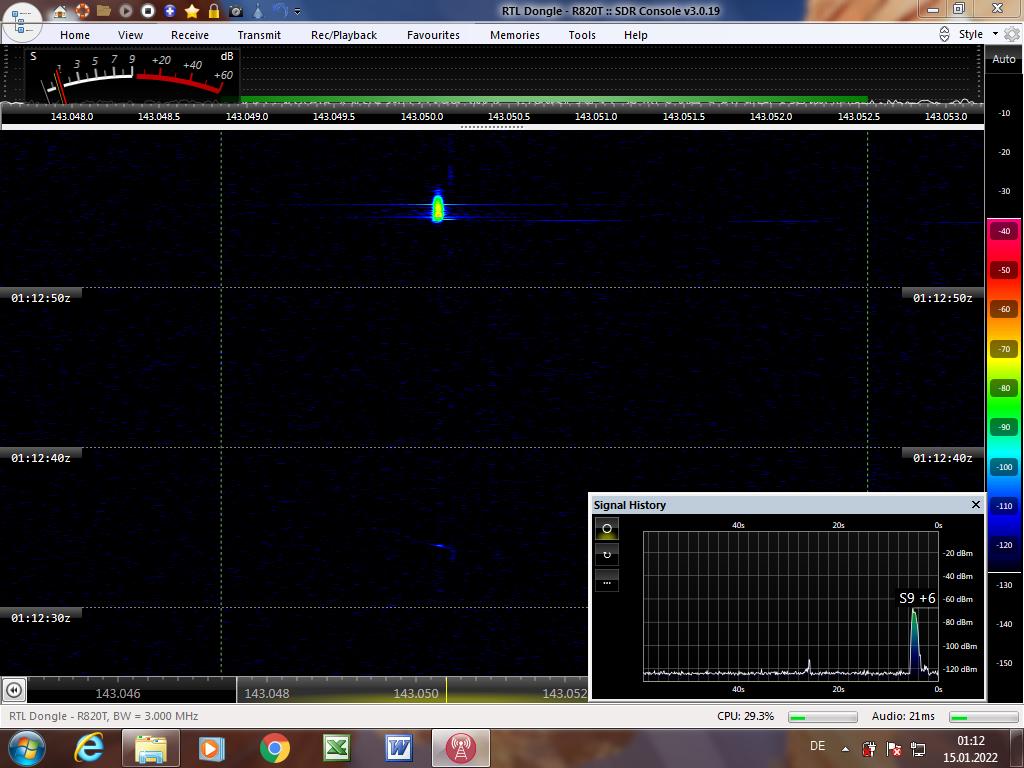

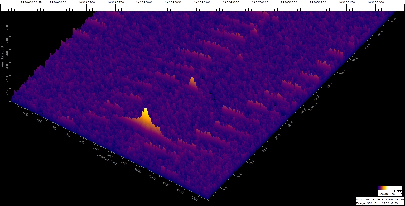

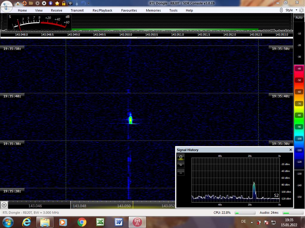

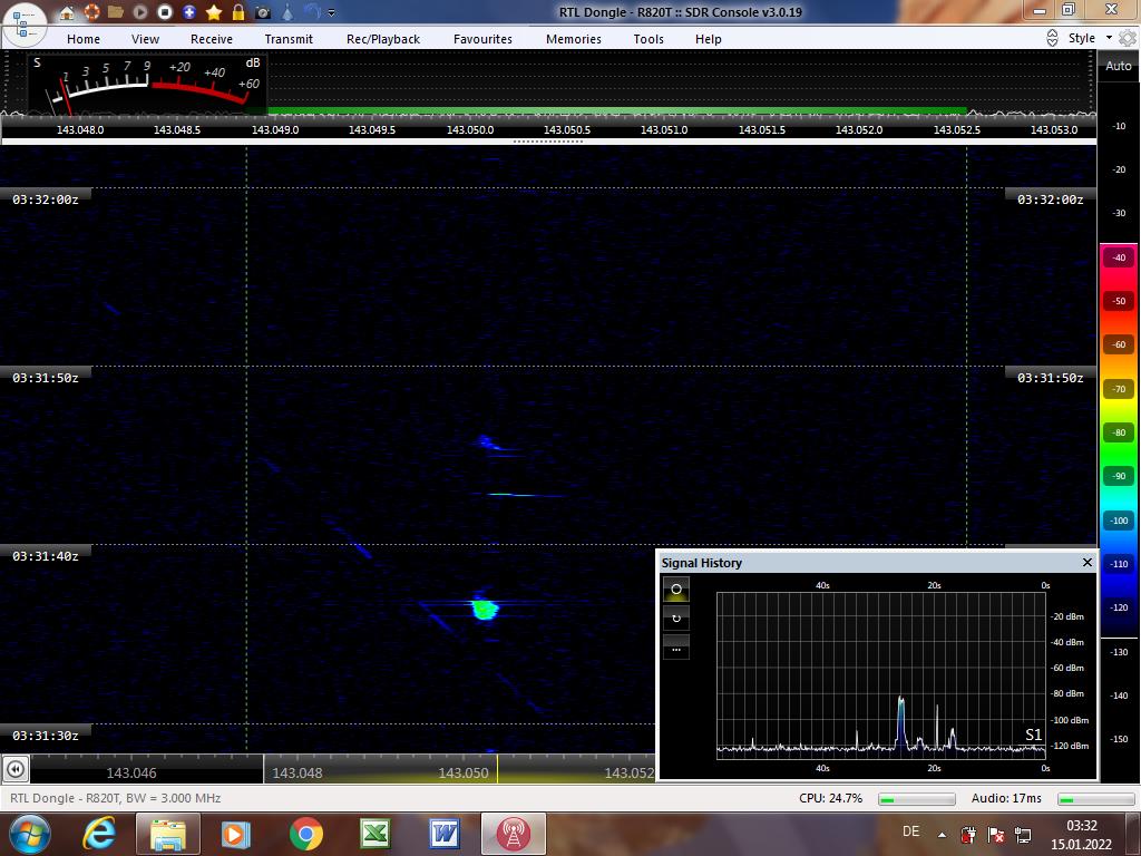

Guten Morgen,
bei mir ist die Satelliten Armada auch drauf, auf 2 Bildern sogar mit Meteore.
Viele Grüße,
Wilhelm

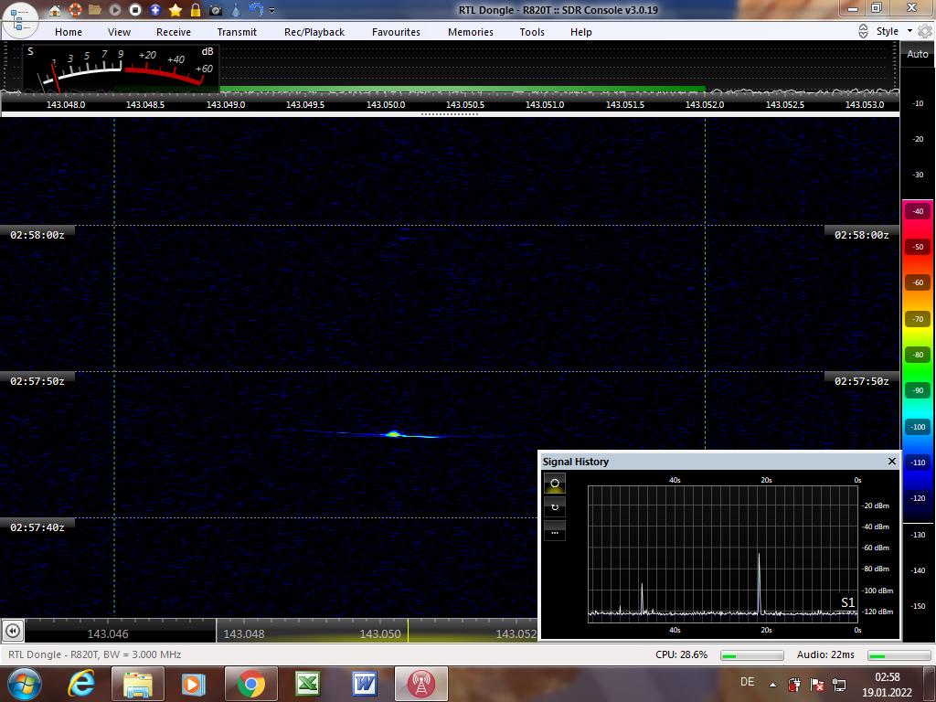

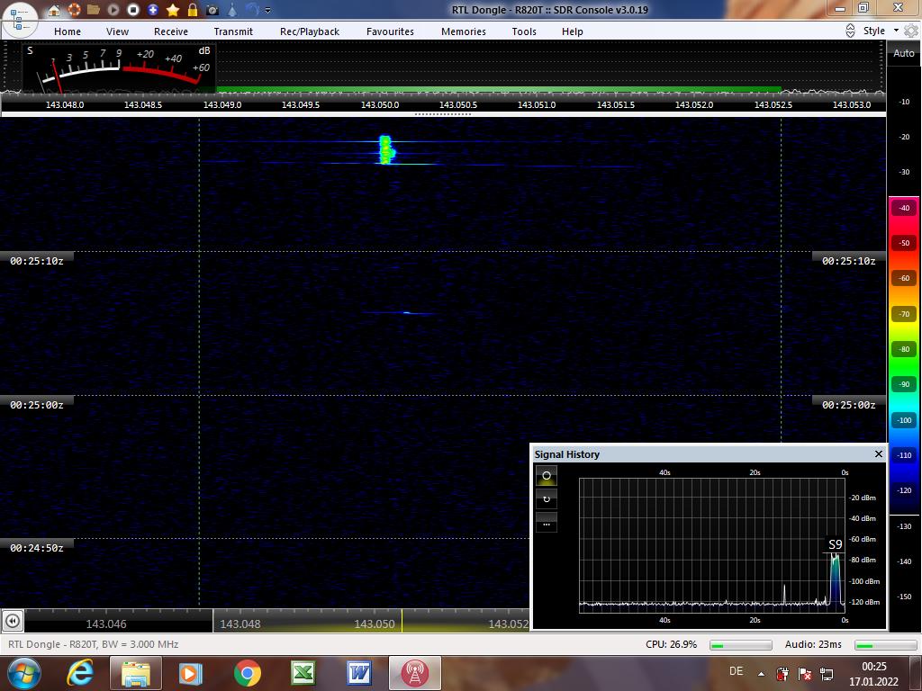

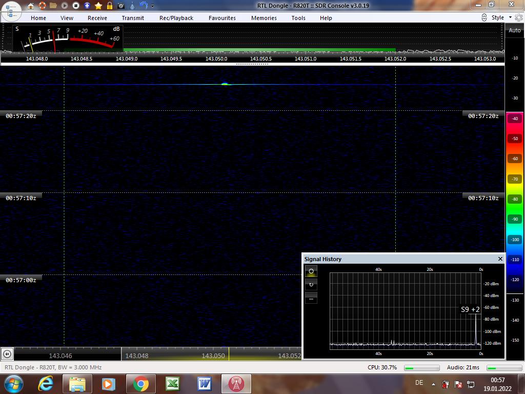

Fazit nach mehreren Nächten mit vertikaler Polarisation: Sie zeigt eindeutig stärkere Signale !
Letzte Nacht 135 Ereignisse zw. -100 und -80 und 10 zw. -80 und -60 dB.
"Hai-Leit" der Nacht war ein Pracht-Schneeball, der um 01:55 verdampfte.
LG Eberhard

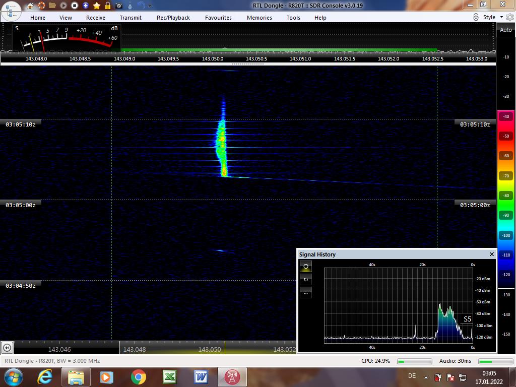

letzte Nacht 120 Ereignisse zw. -100 und -80 dB und acht zw. -80 und -60 dB.
Die erste Nachthälfte war recht ruhig, erst ab Mitternacht UTC gab es ein paar
fettere Einschläge.
Den fettesten Kracher gab es heute Morgen um 03:05 mit -60 dB. Der müsste auch auf
Sky-Cams zu sehen gewesen sein. Bei uns aber nur mal wieder Wolken.
LG Eberhard

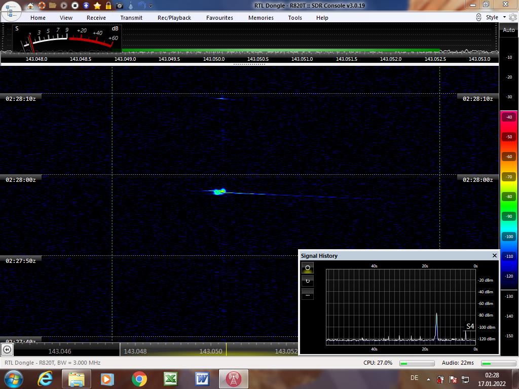

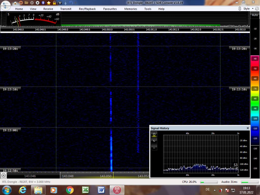

letzte Nacht gab es 121 Ereignisse zw. -100 und -80 dB und sechs zw. -80 und -60 dB.
Einziger Höhepunkt war ein Prachtraucher um 00:43.
Gestern Abend, so gegen 19 UTC, gabs wieder regen "Funkverkehr" neben der GRAVES Frequenz, s. letzten screenshot.
LG Eberhard

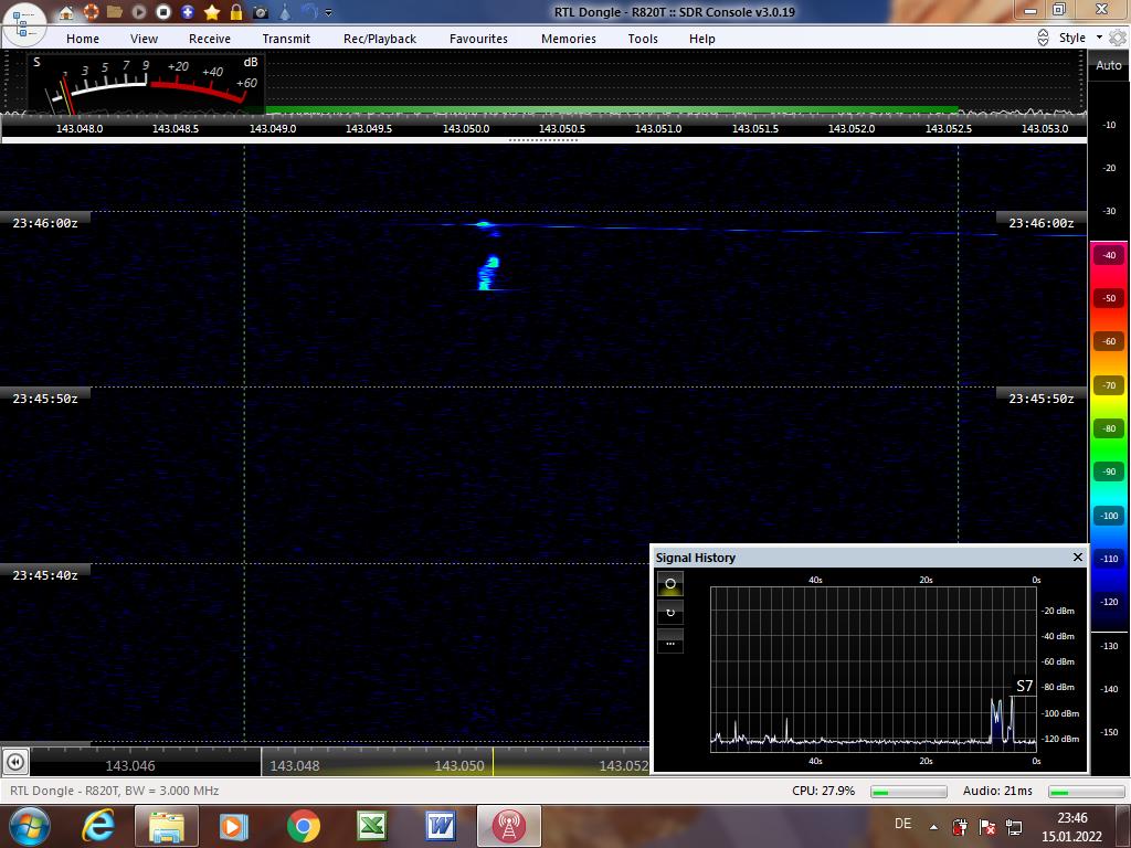

letzte Nacht 130 Ereignisse zw. -100 und -80dB und fünf zw. -80 und -60 dB.
Die Raucher hielten sich extrem zurück. Weitgehend nur Raser.
Während der ersten Nachthälfte war es weitgehend ruhig.
LG Eberhard

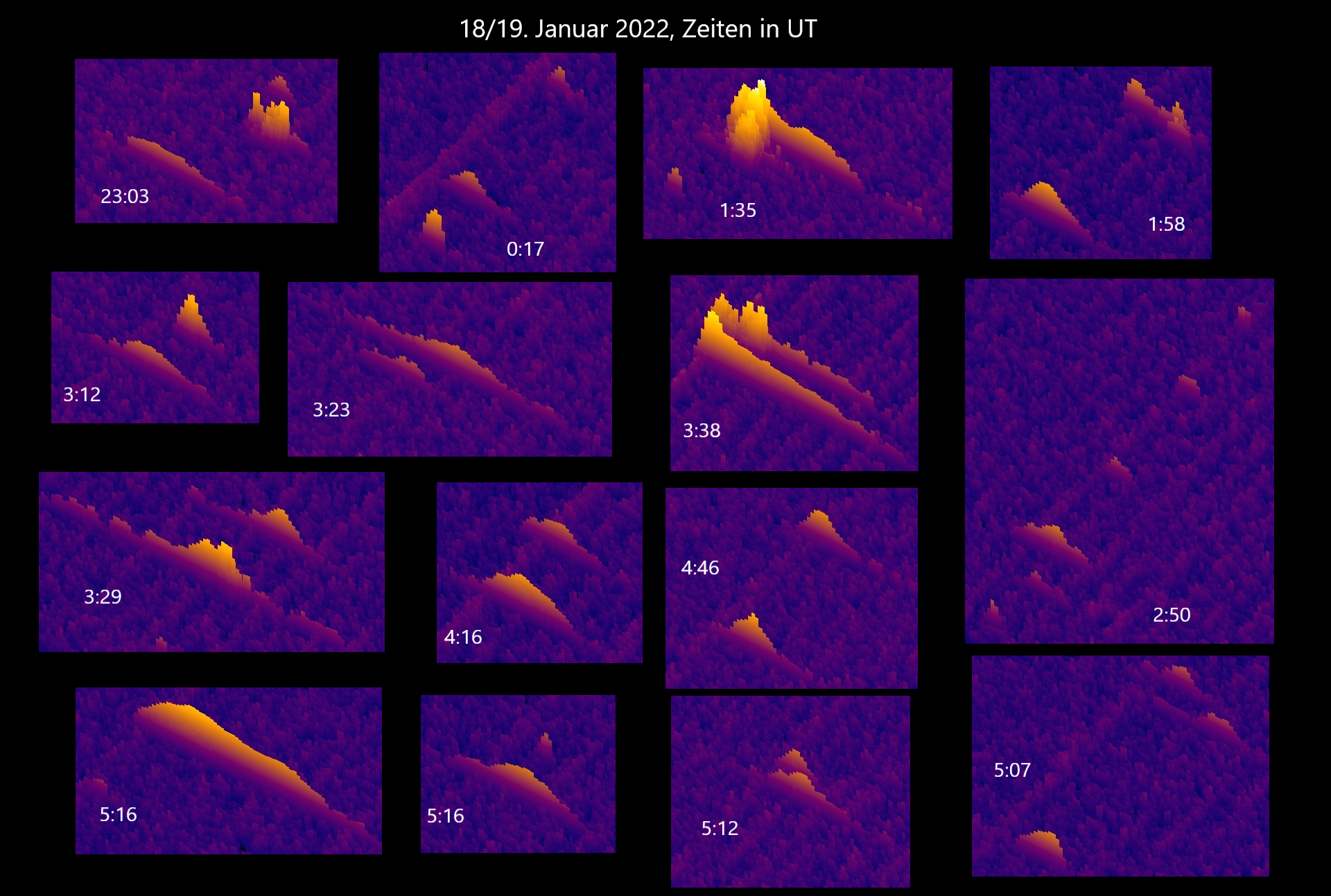

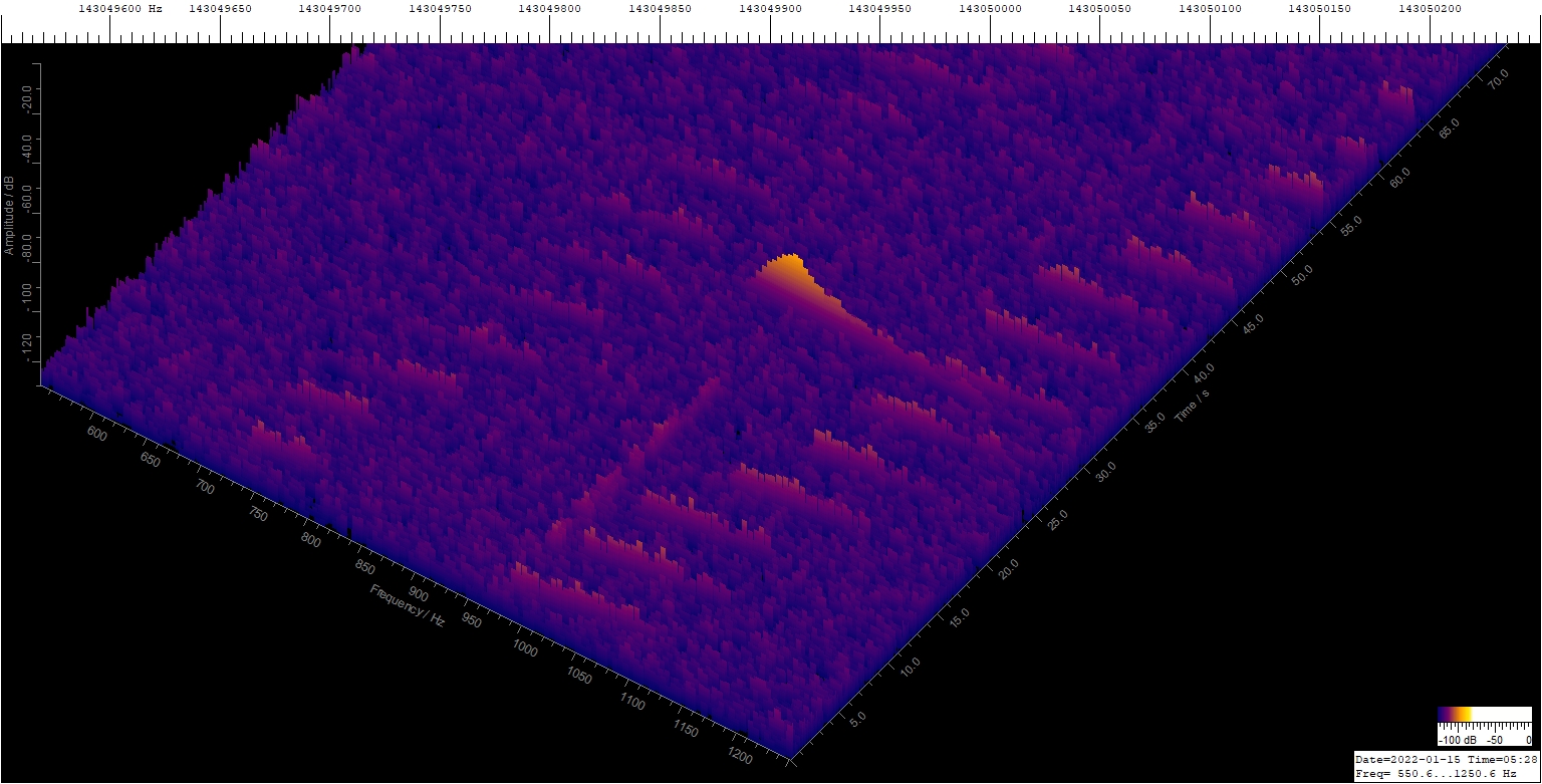

Guten Tag,
nach Meteornews hatten gestern die gamma Ursae Minorids (GUM) und heute die xi Ursae Majorids (XUM) ihre Maxima.
Es sind besonders viele kleine Meteore unterwegs. Daher habe ich mal wieder eine Postkarte gemacht. Um 5 Uhr war sie voll. Dabei habe ich nur die Plots genommen, die mehrere Echos enthielten.
Viele Grüße,
Wilhelm

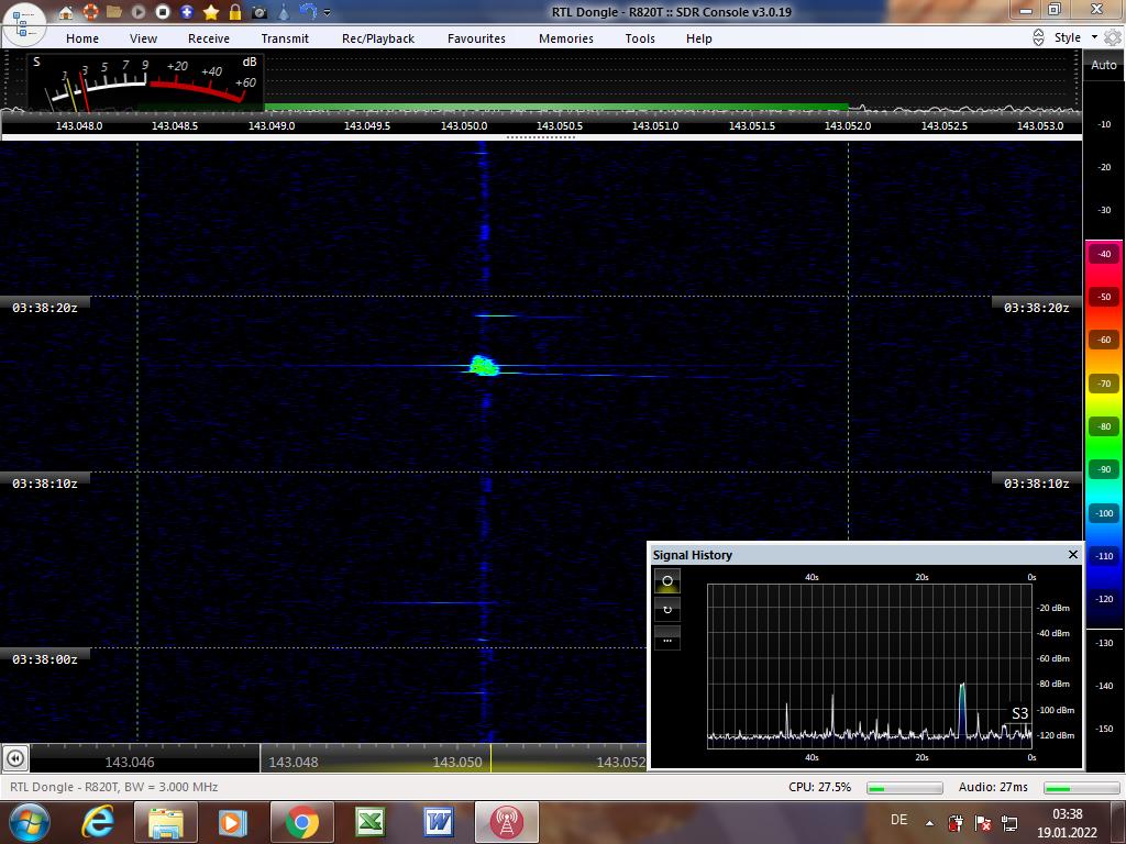

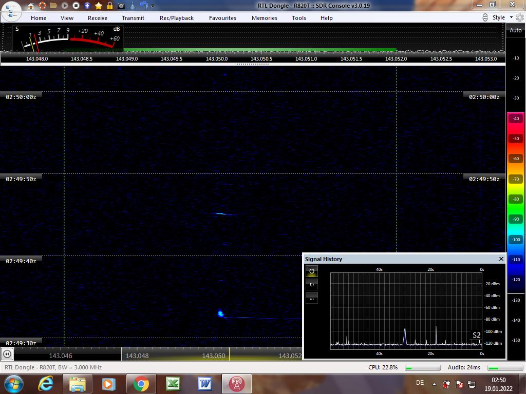

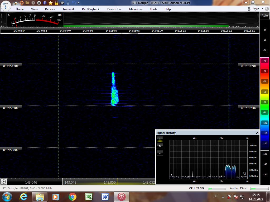

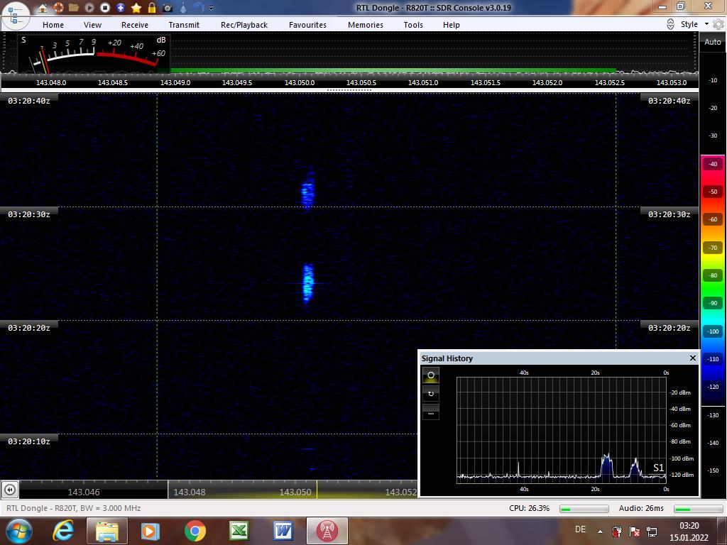

Moin Wilhelm,
habe mal einige Plots Deiner Postkarte mit meinen Aufzeichnungen verglichen.
Keine Signale habe ich um 23:03, 01:35 und 05:16.
Einen direkten Treffer um 03:38. s. ersten screenshot. Auch um 02:50 passts.
s. zweiten screenshot.
Dein Plot von 03:29 könnte mit meinen Signalen um 03:31 übereinstimmen.
Aber 2 sek. Zeitdifferenz - halte ich für zu lange. s. dritten screenshot.
Die Zeitdifferenz passt nicht mit den "direkten" Übereinstimmungen zusammen.
Für das Signal um 06:09 hatte ich die Anlage schon ausgeschaltet.
LG Eberhard

Eberhard, es ist aber normal, dass du einige Signale nicht siehst. Ich sehe auch oft Signale von dir nicht, wenn ich es mal vergleiche.
Die Sammlung ist auch unvollständig für den Zeitraum. Ich wollte eher auf die kleinen Signale und auf die Mehrfachsignale raus.
Mit so etwas wird demnächst die KI-Software konfrontiert.

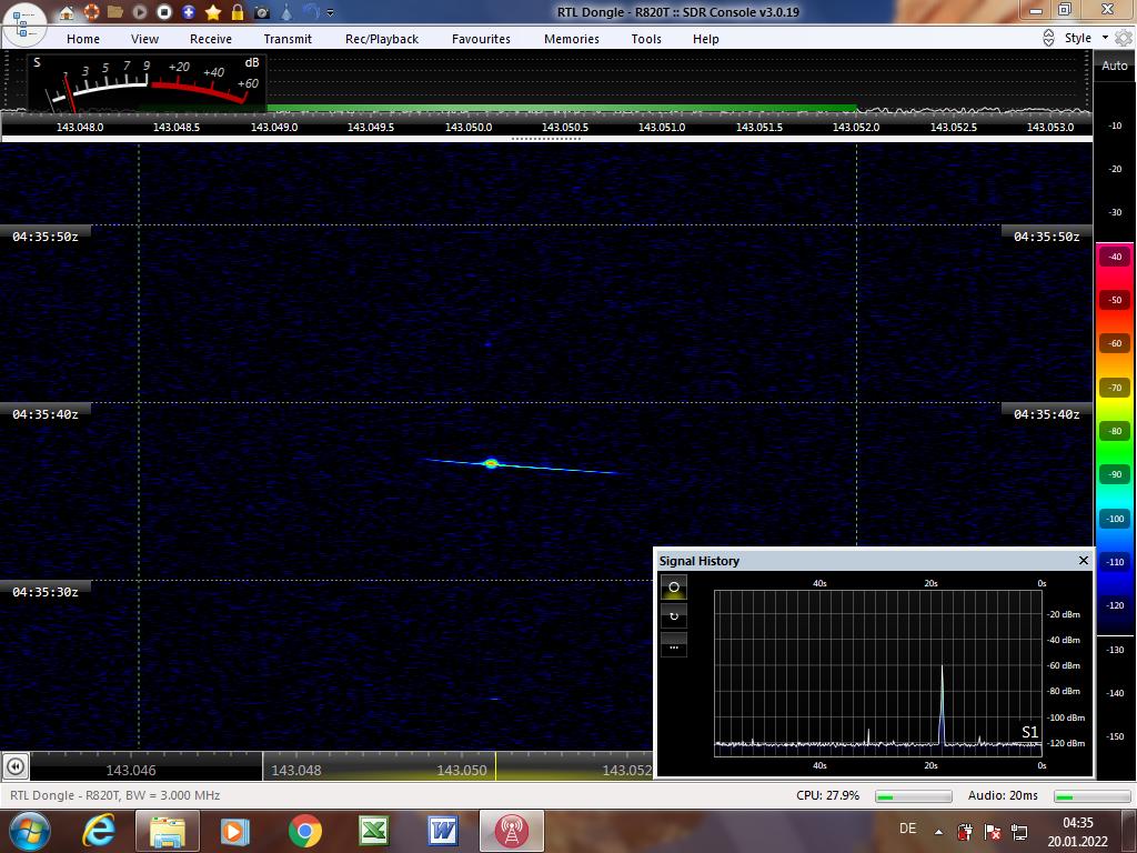

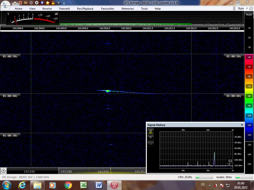

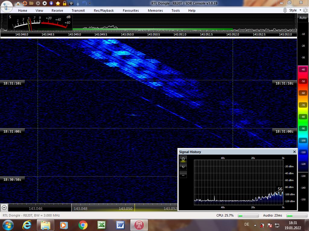

letzte Nacht 105 Ereignisse zw. -100 und -80 dB und acht zw. -80 und -60 dB.
Der stärkste Kracher heute Morgen um 04:35 mit -60 dB.
Um 18:31 ist wieder eine neue Ladung Blechbüchsen zu sehen - frisch ausgespuckt !
Ich stelle hierzu mal was in die Bildergalerie ein.
LG Eberhard
