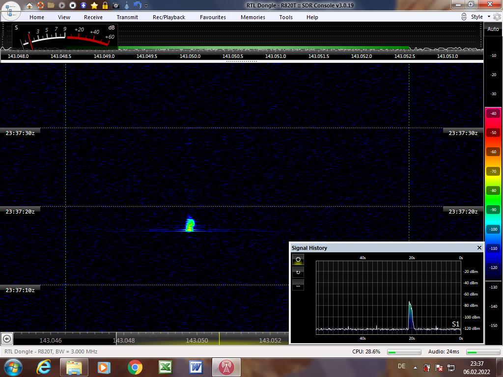

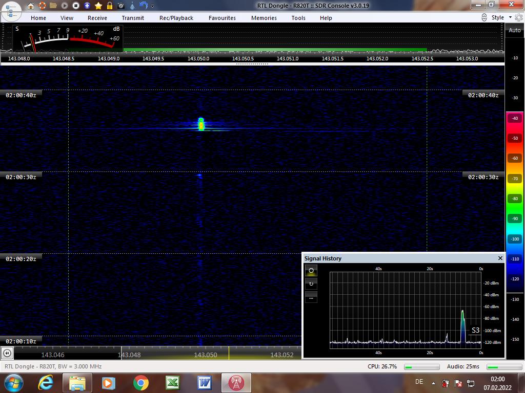

heute gibt es nur einen Teilreport. Meine Anlage blieb um 02:11 UTC stehen. Ist noch nie passiert.
Letzte Nacht hatten wir die ersten Gewitter dieses Jahres. Siehe ersten "Blitz"-screenshot. Zwischen 21 und 22 Uhr UTC und heute Morgen so gegen 02:30. Gestern Abend gab es einen einminütigen heftigen Hagelschauer, der so im Winkel von 45 Grad vom Himmel "gedroschen" wurde. Heftig.
Bis zum Ausfall der Anlage gab es 60 Ereignisse zw. -100 und -80 dB und drei zw. -80 und -60 dB.
Eher eine ruhigere Nacht.
LG Eberhard

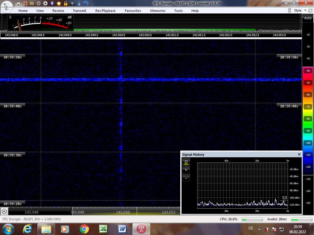

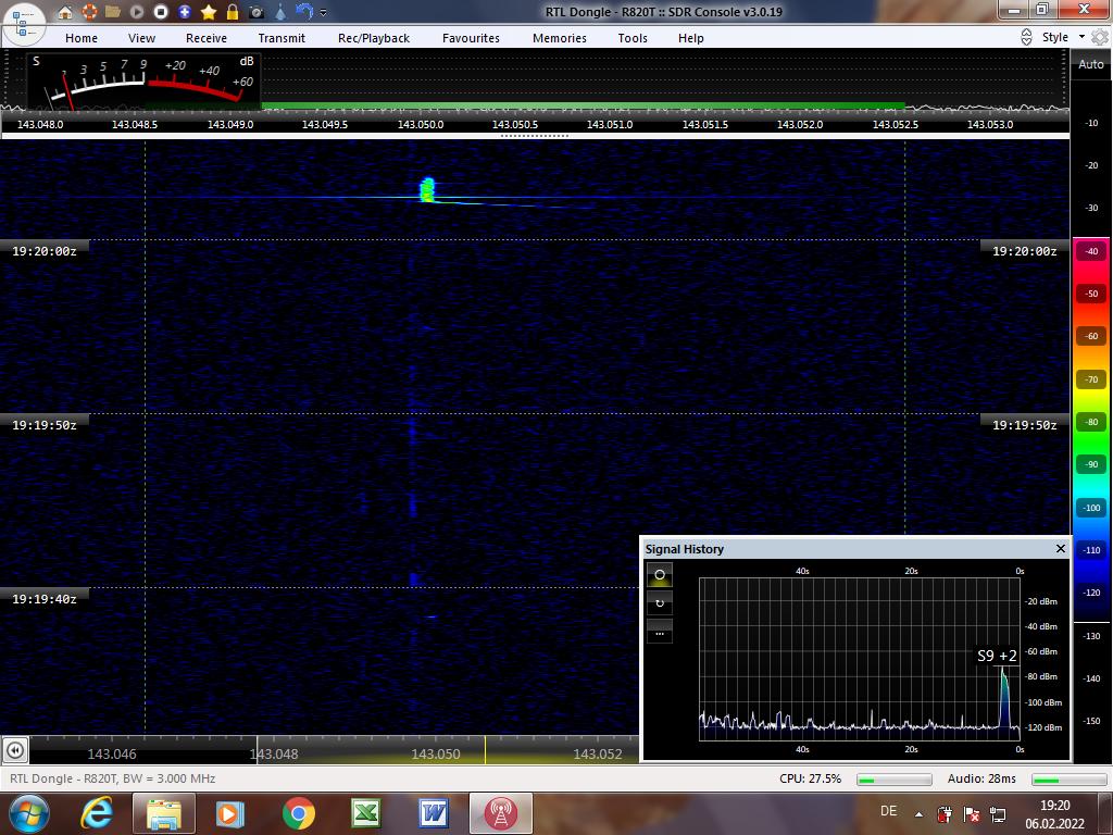

es gibt halt Nächte, wo es nicht so gut läuft, bei mir fehlte heute früh der Dourbes-Kanal, obwohl der Tab lief. Senderausfall?
Trotzdem war mal wieder eine betriebsamere Nacht mit einem Maximum gegen 04.00 UT. Auszählung folgt. Es sind endlich mal wieder ein paar (bescheiden) größere dabei und es scheint mal wieder eine ausgeprägte "Rudel"bildung zu geben.
Die drei größeren von Eberhard kann ich leider wieder nicht bestätigen, 19.20 UT war der Computer noch anderweitig beschäftigt, 23.37 UT ist wohl schwach vorhanden, 02.00 UT gar nichts drauf.
Dafür habe ich kräftige Echos bei Graves allein oder bei Graves und Ieper um 03.07(GI), 03.31(nur G),03.50 (GI), 05.06 und 05.30 (beide nur G). Dazwischen um 05:14 die Blechbüchsenarmee.
Ich melde mich vielleicht noch mal mit der Auszählung der Nacht.
Schöne Grüße
Matthias

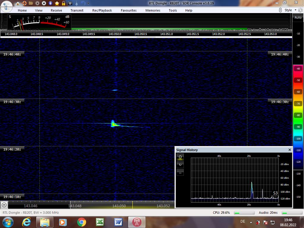

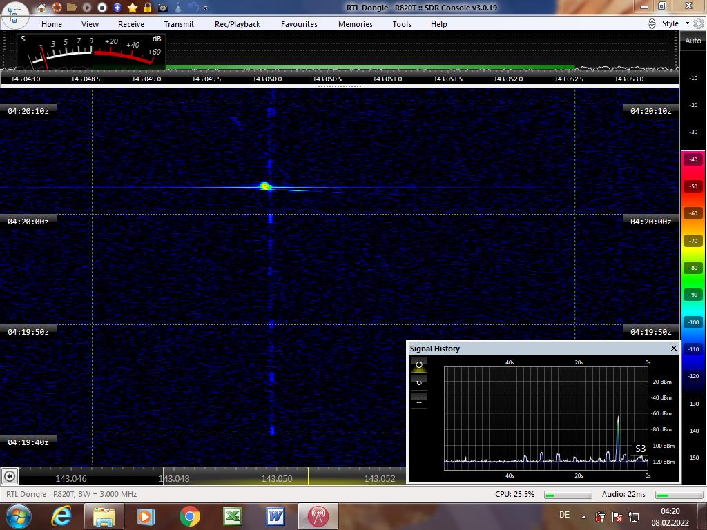

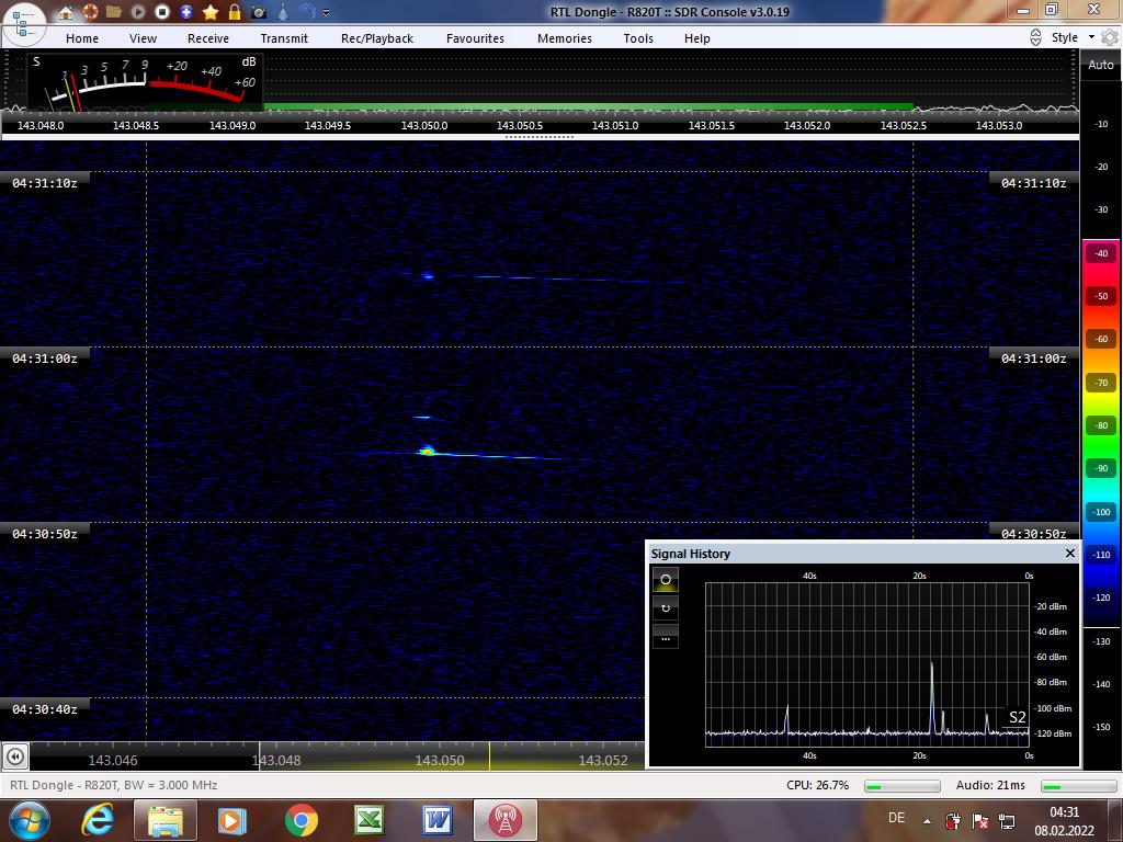

letzte Nacht viel Kleinzeugs.
114 Ereignisse zw. -100 und -80 dB und fünf zw. -80 und -60 dB.

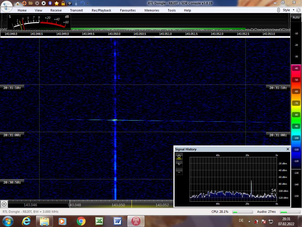

Um 20:31 ein schneller Raser mit 3 KHz Dopplershift und um 04:20 und 04:31 zwei
mittlere Kracher mit fast -60 dB.
Die Raucher waren mal wieder auf Betriebsausflug.
LG Eberhard

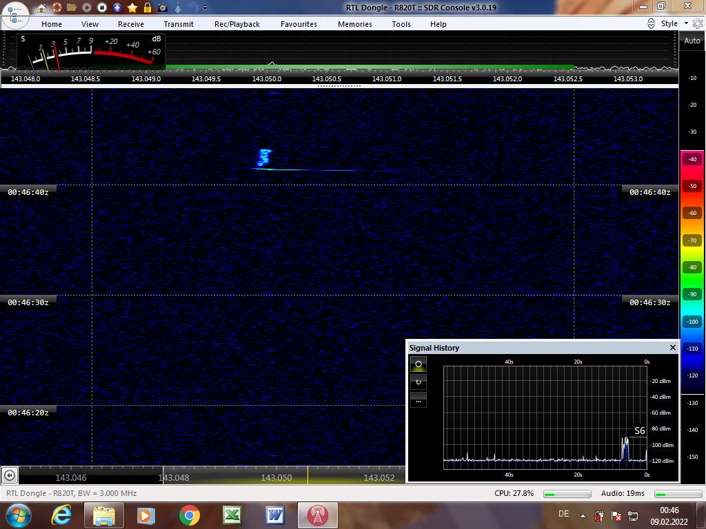

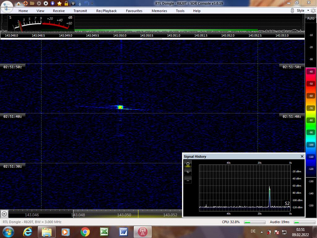

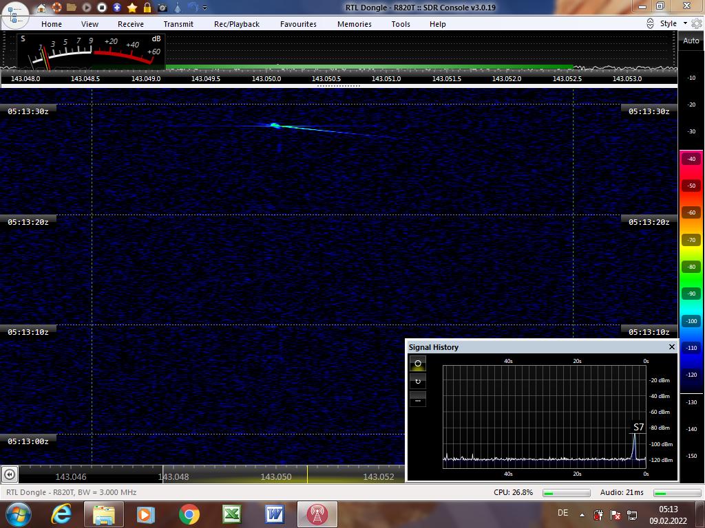

letzte Nacht gab es etwas mehr an Einschlägen, die die -80 dB leicht überschritten. Das waren aber meist aus der Abteilung "kurz und schmerzlos". S. ersten screenshot.
108 Ereignisse zw. -100 und -80 dB und 14 zw. -80 und -60 dB.
Der stärkste Kracher mit fast -60 dB um 02:51. Um 00:46 eine schöne Plasmaspur und Ionisationswolke mit Abdrift. Einen langsamen "Fallschirmspringer" gab es dann noch um 05:13.
Die Raucher sind weiterhin verschollen.... und jede Menge Blechbüchsen gabs auch noch.
LG Eberhard

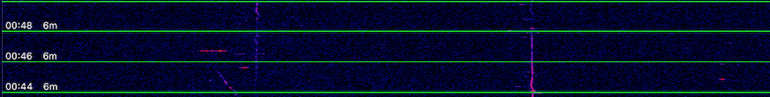

Hallo in die Runde,
leider läuft meine Technik immer noch nicht ganz zuverlässig, heute früh war um 04.18 UT Schluss.
Vorher aber doch noch ganz spannend.
Die 00.46 von Eberhard habe ich auch (nur bei 'Graves und interessanterweise mit der Referenzfrequenz als Strich daneben)
Die 02.51 habe ich an der Stelle nicht, allerdings wenig früher einen kräftigen "Dreier". Uhrendifferenz, Flugzeit oder Zufallstreffer ?

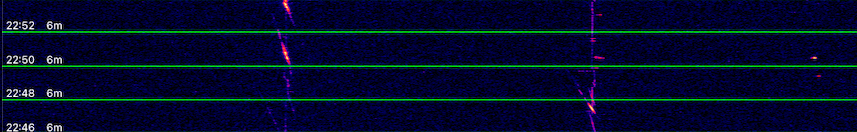

Bei der IMO gab es gestern Abend (ca. 22.48 UT) eine Feuerkugelbeobachtung (969-2022) , die dort berechnete sehr kurze Trajektorie endet irgendwo in der Nähe von Ieper, mit einem Beobachter auch in Frankreich fast in der Höhe von Dijon.
Hat zu dieser Zeit (die Zeitangaben variieren von 22.40 bis 23.00 UT, 22.48 scheint der Median zu sein) jemand etwas aufgezeichnet ?

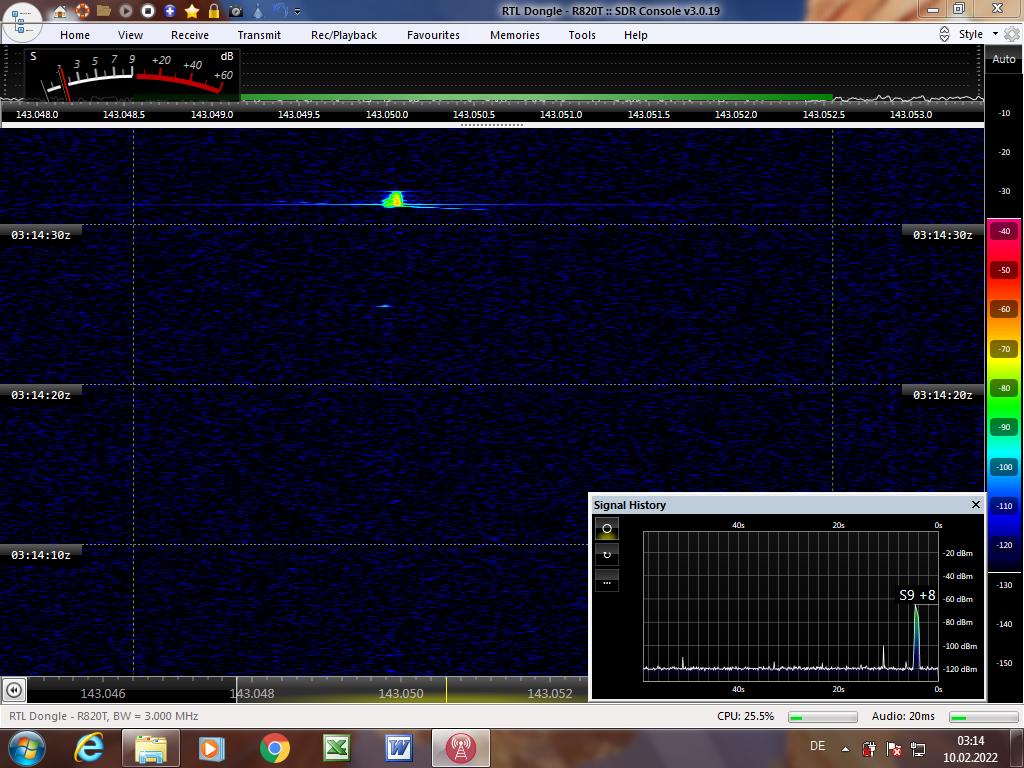

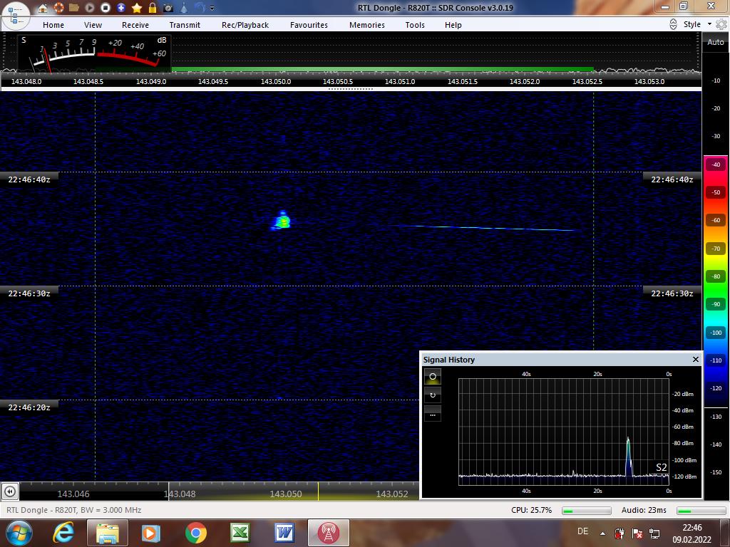

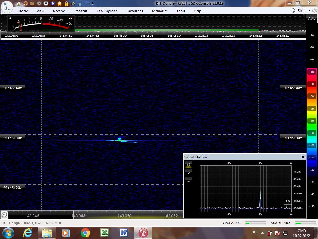

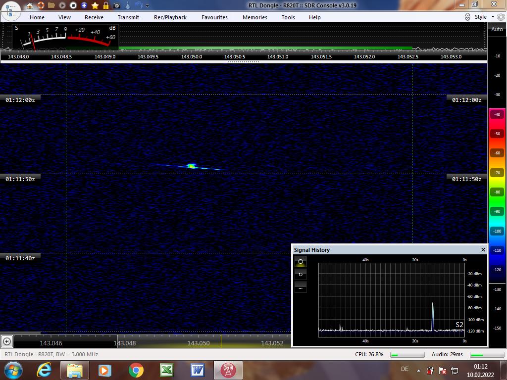

letzte Nacht wieder schöne Aktivität....
115 Ereignisse zw. -100 und -80 dB und 15 zw. -80 und -60 dB. Ab 02:30 UTC "gefühlt" deutliche Zunahme.
Der stärkste Verdampfer heute Morgen um 03:14 mit S9+8 dB. Eine interessante Plasmaspur im ersten screenshot.
PS: Gestern Abend war es mal klar am Himmel. Habe das :teleskop: rausgezupft und mal einen Spaziergang "rund um die Apenninen :mondzunehmend:" gemacht. Aaaah, was tat das gut.....:love:
...und dann noch die Nachricht, dass es 40 Blechbüchsen weniger gibt....:giggle:
LG Eberhard

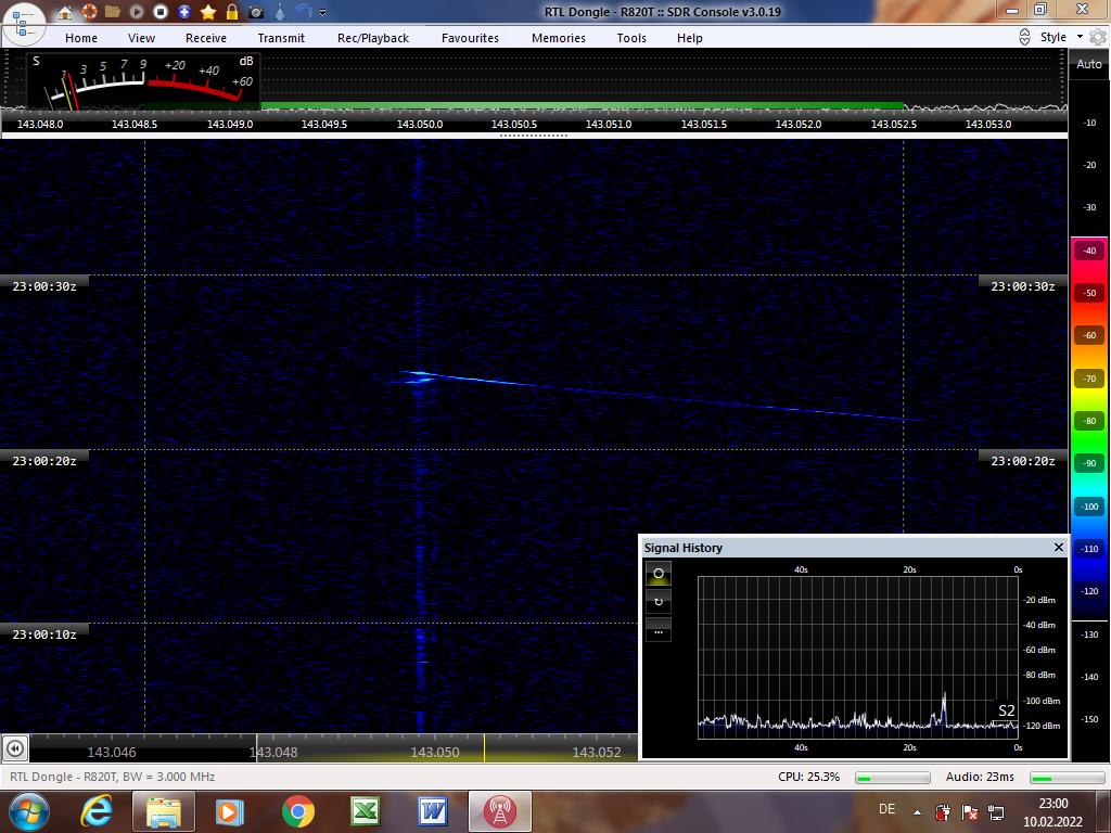

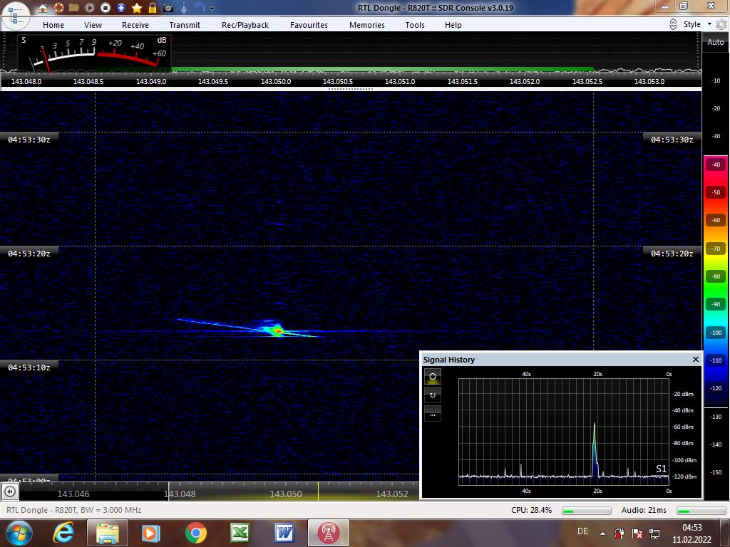

139 Ereignisse zw. -100 und -80 dB, fünf zw. -80 und -60 dB und einer schaffte es über -60 dB.
Sehenswert zwei langsame Fallschirmspringer: Um 23:00 mit 2 KHz Dopplershift und der
fette Kracher mit über -60 dB um 04:53.
LG Eberhard

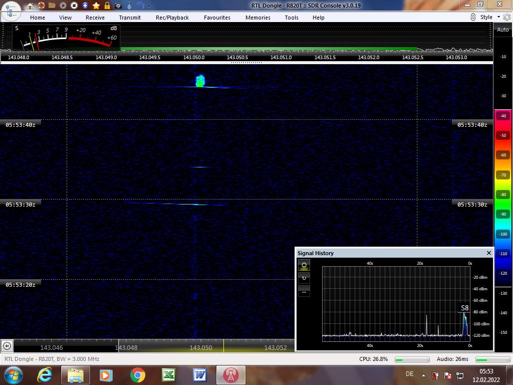

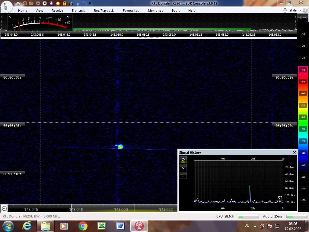

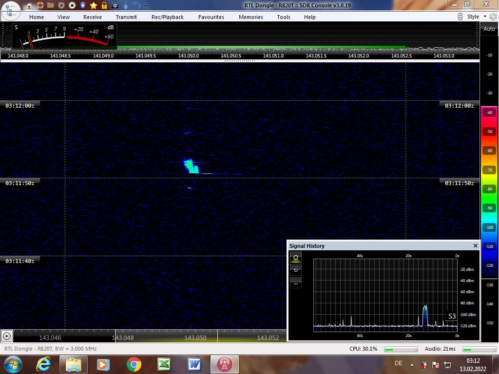

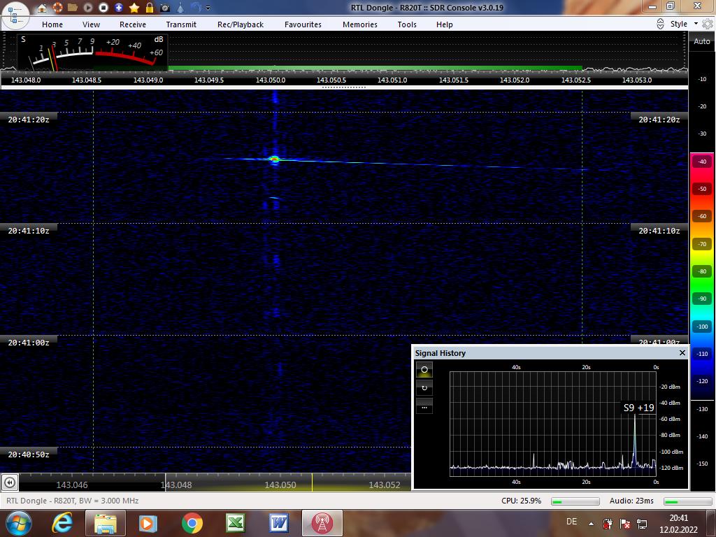

letzte Nacht munteres Verdampfen im Kleinstbereich unter -100 dB.
Darüber war es etwas verhaltener.
98 Ereignisse zw. -100 und -80 dB und vier zw. -80 und -60 dB.
Einer schaffte es über die -60 dB: Um 20:41 UTC mit S 9+19 und 2,5 KHz Dopplershift.
Ebenfalls 2,5 KHz brachte einer um 03:09 UTC.
LG Eberhard

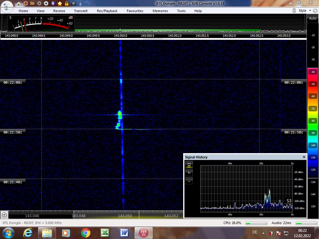

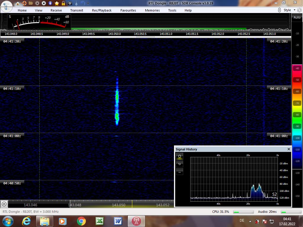

Sonntagsgrüße in die Runde,
ich war in den letzten Tagen etwas faul (resp. anderweitig fleißig), zwei Nächte sind komplett ausgefallen.
Den Zug um 20.41 UT habe ich nicht gefunden, 03.09 bei Dourbes und Graves deutlich, 03.11 ??

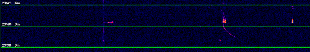

Im Nachbarthema ist das Thema Zuordnung zu IMO-Beobachtungen aufgekommen.
Zu IMO 1057 (12.02. 23.40) habe ich ein deutliches Signal auf allen drei Kanälen. Was könnte die "Einflugkurve" bei Dourbes sein ?
Die Trajektorie verläuft von Rotterdam bis Amsterdam, ein Beobachter mit Allsky-Cam sitzt nicht weit von IEPER. Aber wie kommt dann ein Signal auf GRAVES?
IMO 1058 (12.02., 19.03 UT über Schweiz und BW) habe ich nicht, vielleicht zu weit östlich ? Kurz vorher allerdings ein schönes Lagerfeuer.
(anderer Maßstab, andere Farbpalette, vielleicht etwas augenfreundlicher)

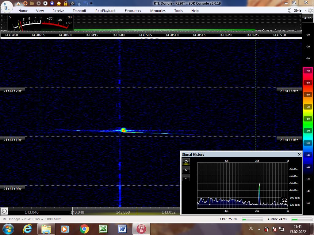

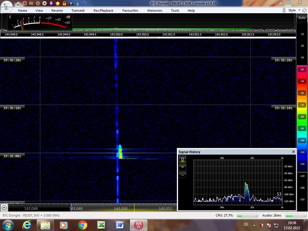

auch letzte Nacht recht muntere Aktivität im Klein- und Kleinstbereich.
151 Ereignisse zw. -100 und -80 dB, 10 zw. -80 und -60 dB und einer leicht über -60 dB.
Der war um 21:41 UTC.
Die Raucher bleiben weiter verschollen.
LG Eberhard

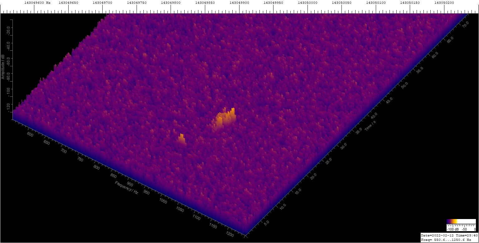

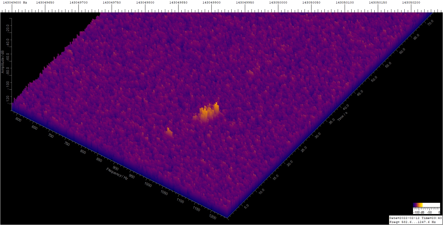

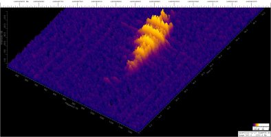

Hallo Matthias,
zu deinem Signal: IMO 1057 (12.02. 23:40 UT):
Als großer Fan von Rückkeulenechos habe ich natürlich direkt nachgeschaut. Ich wohne östlich vom Pfeil und etwas westlich von Münster und meine Antennen blicken Richtung GRAVES. Daher finde ich die Echos ok.
Viele Grüße,
Wilhelm

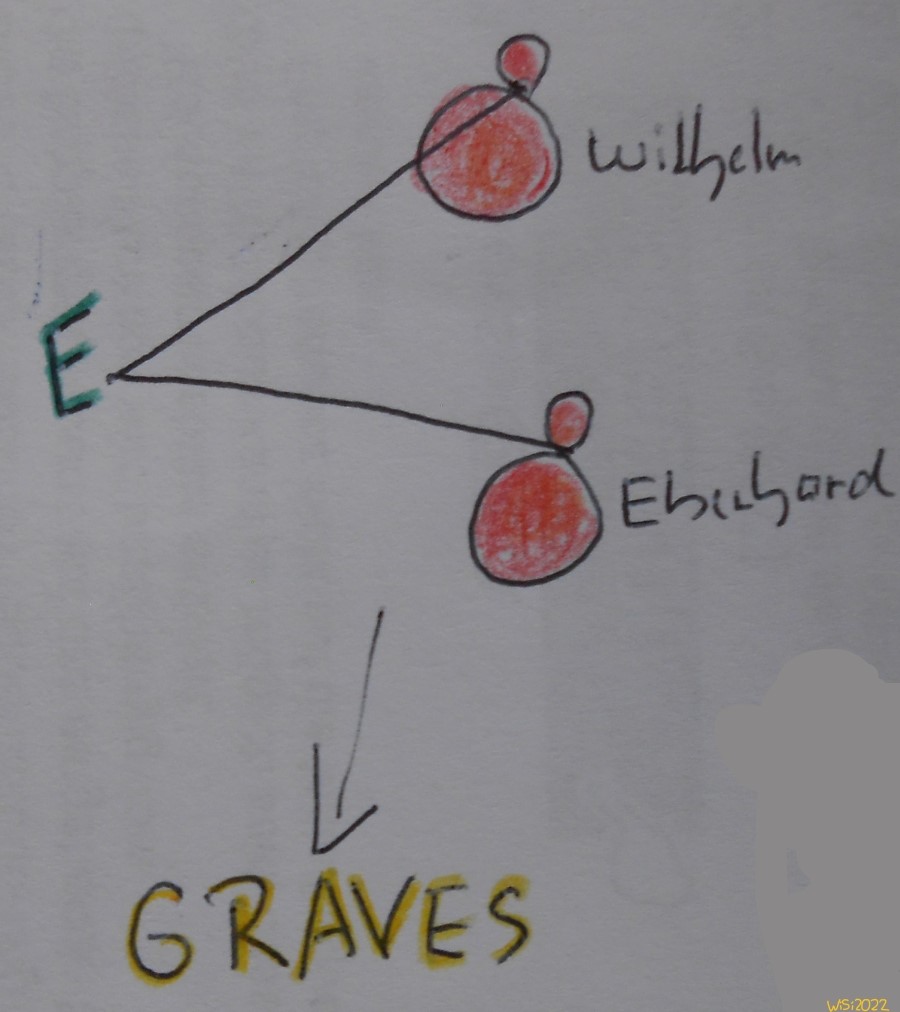

Eine mögliche Erklärung wäre auch, dass deine Antenne gerade ein Minimum in Richtung Echo hat.
Viele Grüße,
Wilhelm

Dito, nada. Aber ich bin ja auch noch weiter südlich als Eberhard. Mein Standort und Antennenausrichtung sind für Rückkeulenechos von GRAVES ohnehin eher ungeeignet...
MG Okke

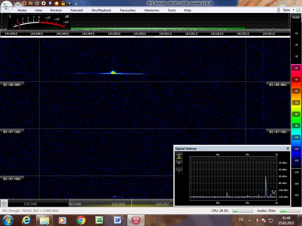

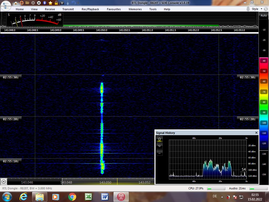

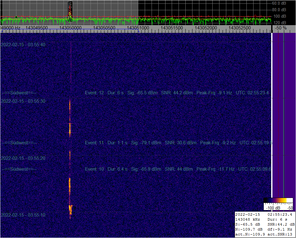

letzte Nacht wieder fast nur Kleinzeugs.
140 Ereignisse zw. -100 und -80 dB und fünf zw. -80 und -60 dB.
Der stärkste Einschlag mit -60 dB um 01:48 und um 02:55 endlich mal wieder
ein 20 sek. Kracher.
LG Eberhard

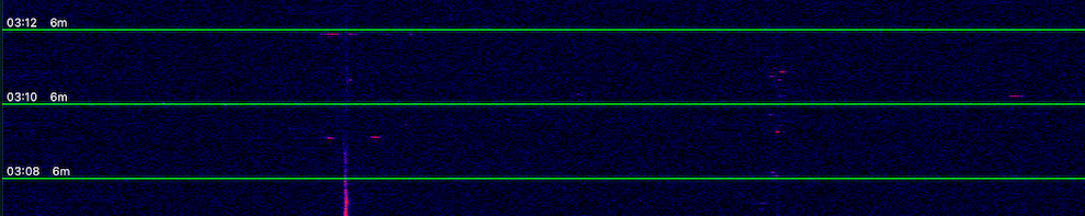

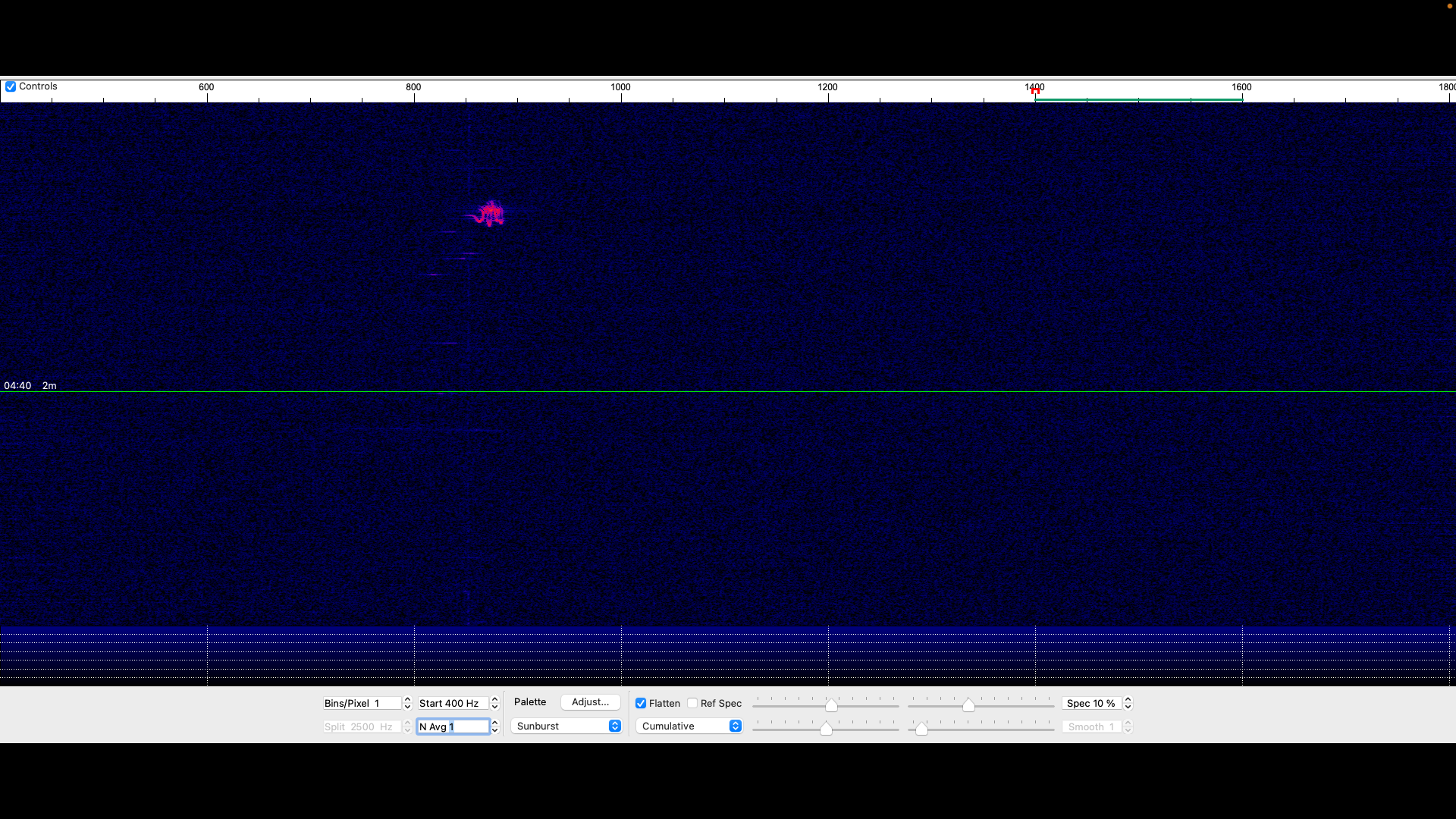

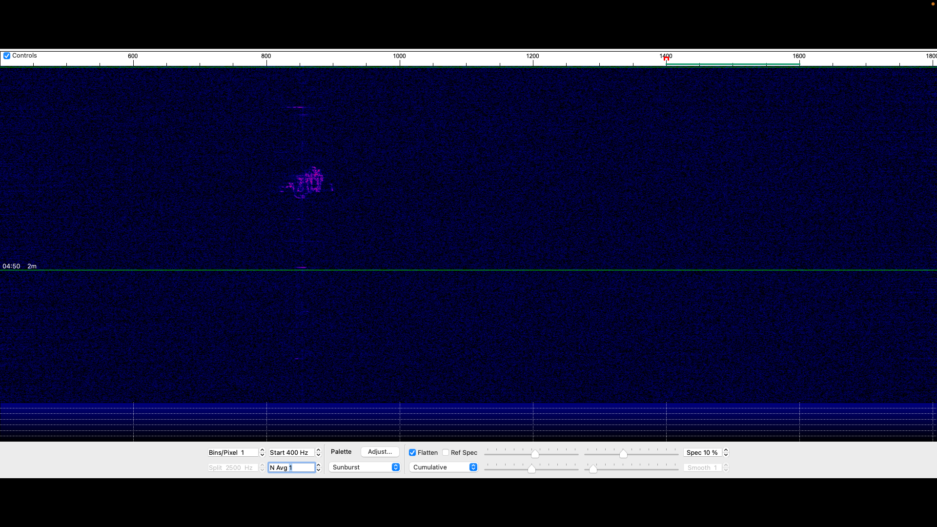

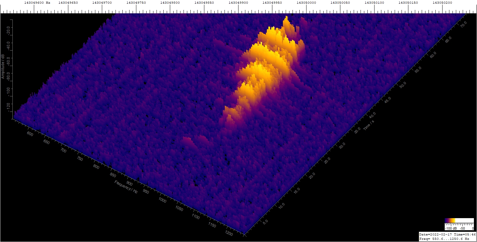

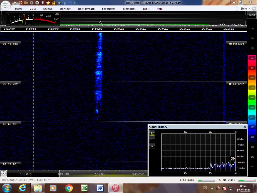

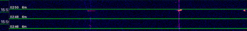

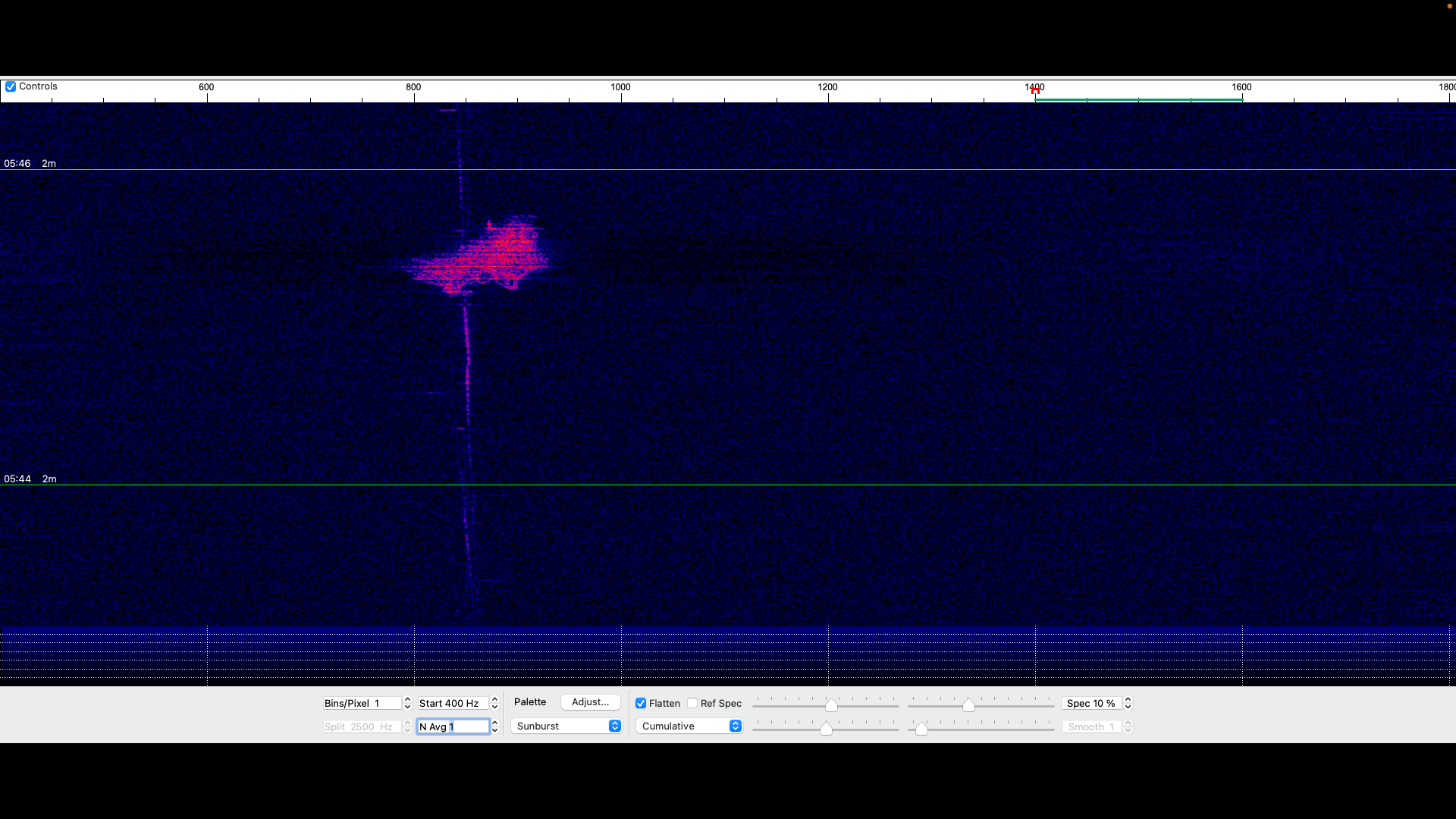

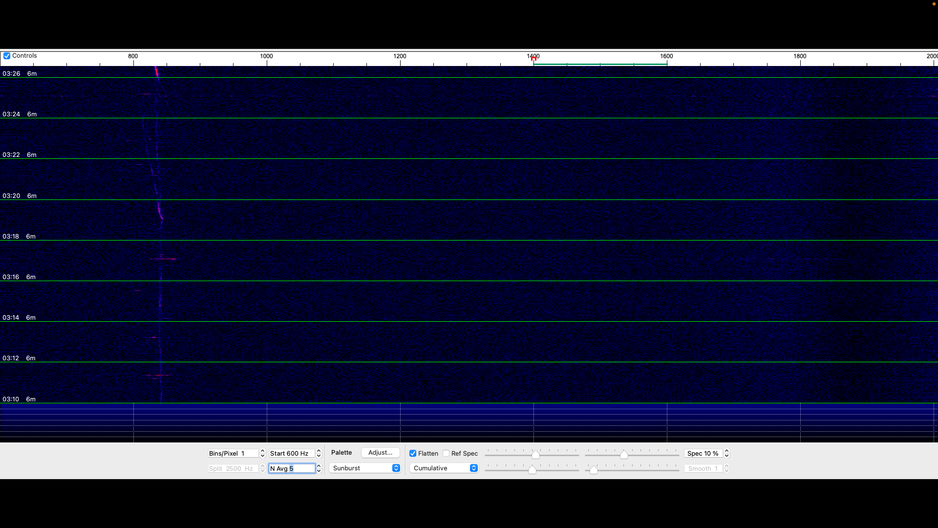

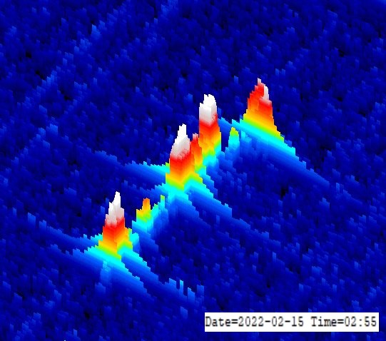

Guten Morgen in die Runde,
ich sollte die Screenshots früh doch weiterlaufen lassen. Dieses Prachtexemplar habe ich eben bei einem Seitenblick auf den Monitor zufällig gesehen.
So eine lange Bremsspur habe ich bei Graves noch nicht gehabt (bei Dourbes leicht angedeutet, Ieper nix)
Den um 02.55 habe ich auch, 01.48 zumindest als Pünktchen, auch bei Dourbes.

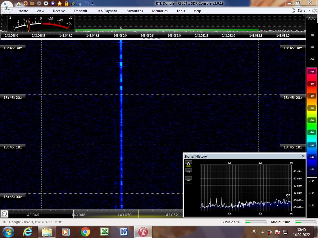

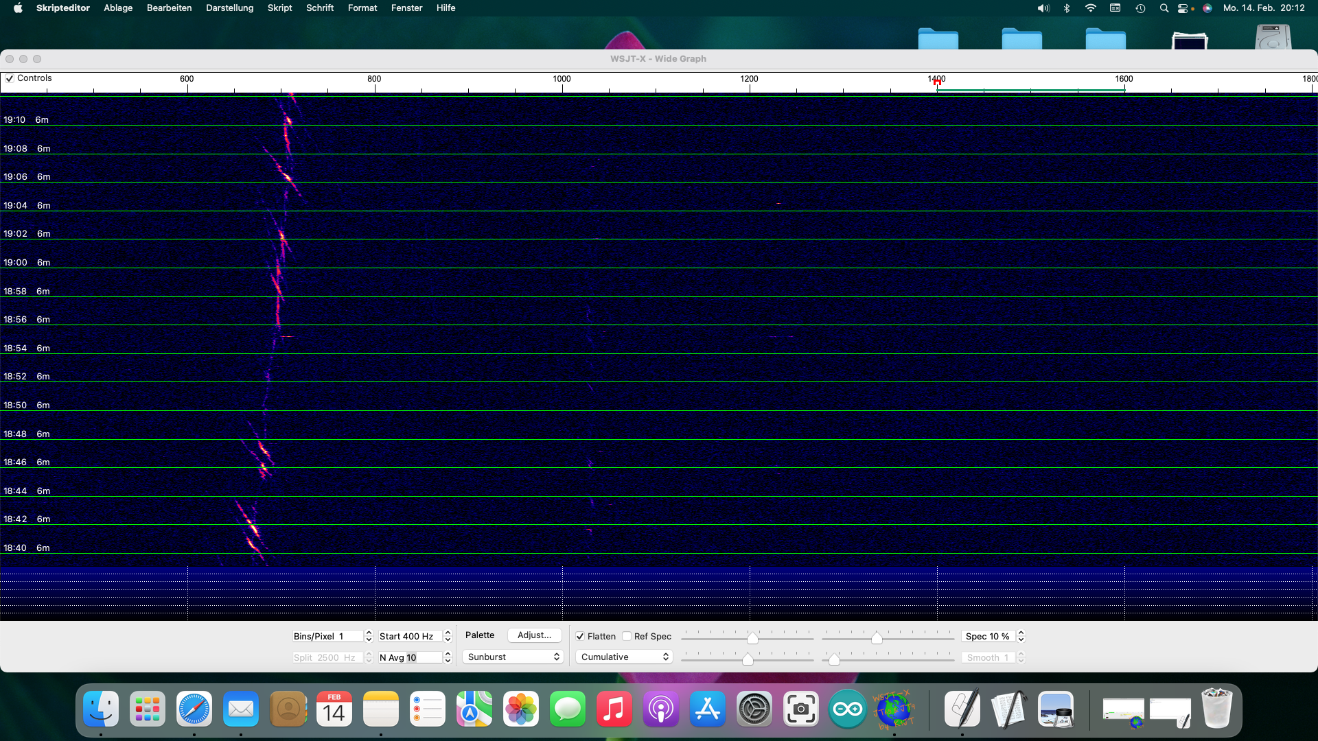

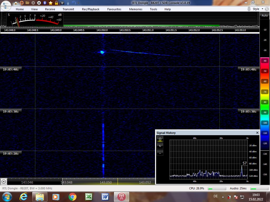

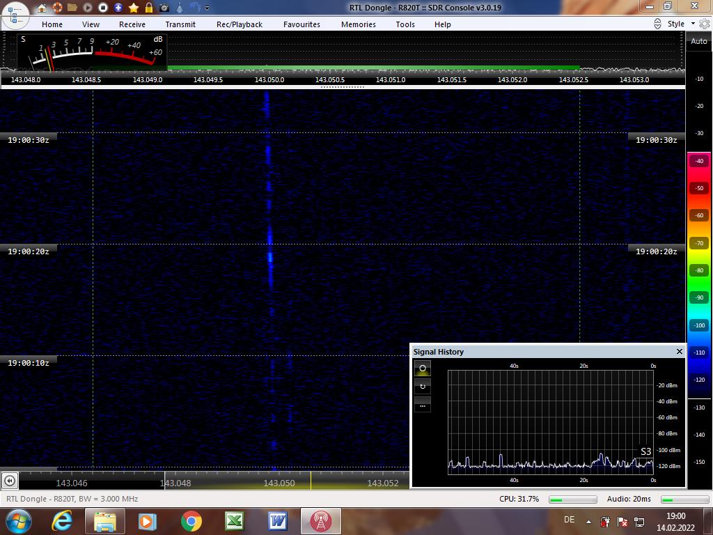

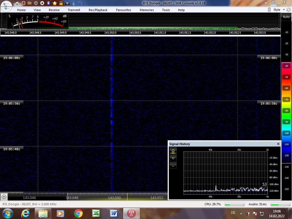

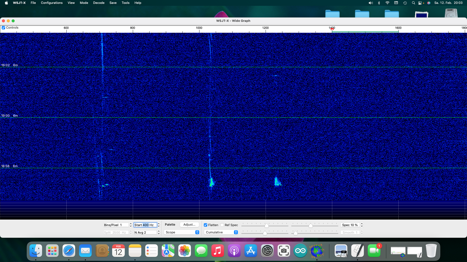

Gestern Abend (gegen 19.00 UT) habe ich ein seltsames Phänomen beobachtet. Im Laufe von ca. 1 h hat sich die Frequenz von Graves (und nur die) allmählich um ca. 100 Hz erhöht (sieht man deutlich an der gelegentlich sichtbaren dünnen Direktreflektions(?)Linie und an den "Mittelpunkten" der "Flugzeuge". Etwas später hat sich die Frequenz auf dem neuen höheren Wert stabilisiert. Hat da einer in Dijon die Frequenz nachgeregelt? Wohl kaum. Wie ist das mit dem Jetstream in Flugzeughöhe? Sieht man da die Windgeschwindigkeit oder die Windrichtung in Form eines anteiligen Geschwindigkeitsvektors? Ich werde mal versuchen, das zahlenmäßig abzuschätzen. Der Jetstream soll in 10 km bis zu 500 km/h erreichen und müsste ja die Flugzeuge entsprechend versetzen.
Hat jemand anderes gestern Abend oder früher schon mal so was gesehen ?

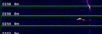

ja! Schön, mal wieder etwas längeres auf Graves zu sehen:
ü20sec... kann was! :D
MG Okke

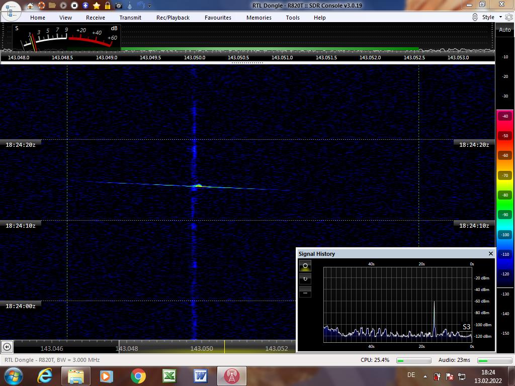

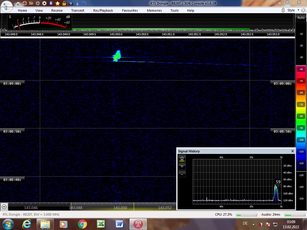

so sah er bei mir aus:
Dumme Frage: Dein System hat ihn als mehrere Events erfasst, bei mir sind auch zwei deutliche Unterbrechungen.
Ist das "echt", oder sind das die Umschaltungen der Graves-Antenne?
Schöne Grüße aus dem Norden
Matthias
Hallo Matthias,
Du hast Recht mit Deiner beobachteten Frequenzdrift von GRAVES gestern Abend.
Da ich mit einer größeren Bandbreite, sprich geringeren Auflösung, arbeite, ist mir das so
bei der Durchsicht nicht aufgefallen.
3 screenshots angehängt:
18:45 und 19:06: exakt auf der Frequenz
19:00: leicht unterhalb der "normalen" Frequenz.
Gründe: Schwer zu sagen ..... Dopplereffekt in der Reflexion der Signale ?
Frequenzdrift bei GRAVES kann ich mir nicht vorstellen - das sind ultra-teure Bauteile...
LG Eberhard

Guten Tag.
vermute ich auch.
Viele Grüße,
Wilhelm

MG Okke
letzte Nacht nur reichlich Kleinzeug.
155 Ereignisse zw. -100 und -80 dB, aber nur acht zw. -80 und -60 dB.
Gelegentlich mal ein ganz magerer Raucher.
Um 19:03 einer mit "unterbrochener" Plasmaspur. Ansonsten gabs nix Aufregendes.
LG Eberhard

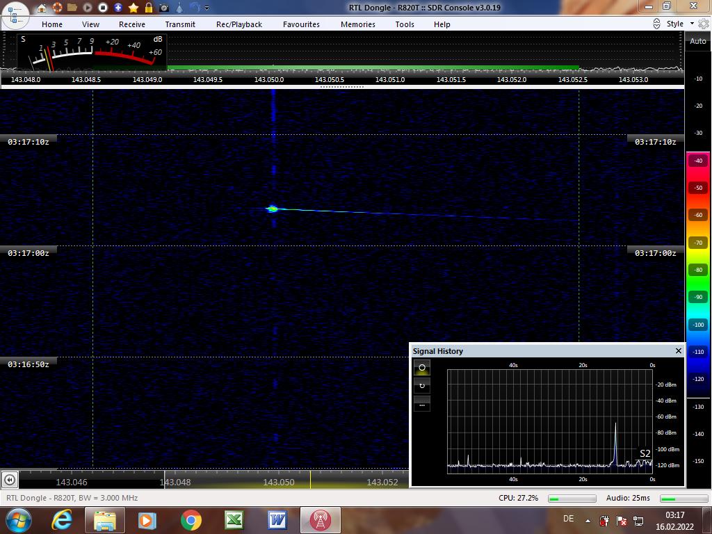

Moin in die Runde,
Bei mir hat heute nacht nur der Graves-Kanal funktioniert, Dourbes und und Ieper waren leider still. Sender oder Antenne in Dwingeloo?
Den um 03.17 habe ich auch, um diese Zeit noch einige weitere ähnlicher Größe, sonst meteorisch sehr still. Auffällig viel Satelliten.
Mal sehen, was der Sturm uns heute bringt.
Schöne Grüße
Matthias

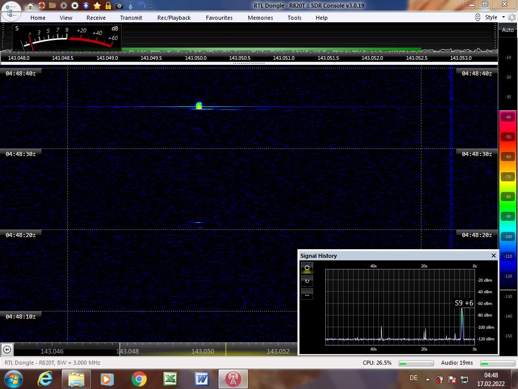

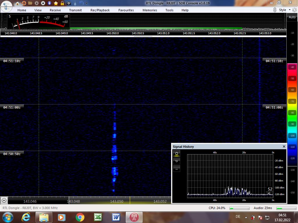

letzte Nacht 102 Ereignisse zw. -100 und -80 dB und sechs zw. -80 und -60 dB.
Die Raucher melden sich vereinzelt zurück. Stärkstes Signal um 04:48 mit S 9+6 dB.
Ansonsten keine Kracher.
LG Eberhard
Gutern Morgen,
ich hoffe, ihr seid alle ohne größere Schäden durch die erste Sturmnacht gekommen? Unsere Kundschaft ist ja nicht direkt betroffen, eher die manchmal störenden Flugzeuge, der Bildschirm war heute nacht zeitweise erschreckend dunkel.
Bei mir läuft immer noch nur Graves, 6 m geht nicht. Da Thomas im Nachbarfred berichtet, scheint es am Receiver in NL zu liegen.
Ich habe heute nacht in Vorbereitung einer automatischen Auswertung mal die Zeitachse geändert und alle 2 min den Screenshot gemacht. Insofern habe ich noch kein "Gefühl" für die Größe eines Signals.
Der Fang der Nacht um 05.45 UT (bei Eberhard auch da)
04.51 UT auch
die Qualle um 04.41 auch, 04.48 UT habe ich nichts gefunden.
Schöne Grüße in die Runde
Matthias
