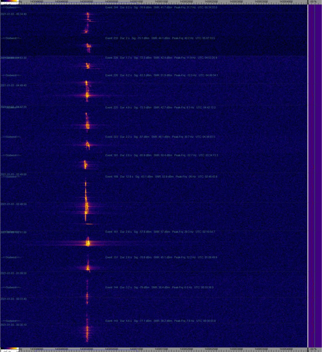

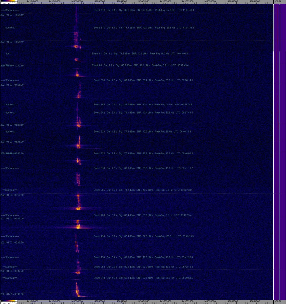

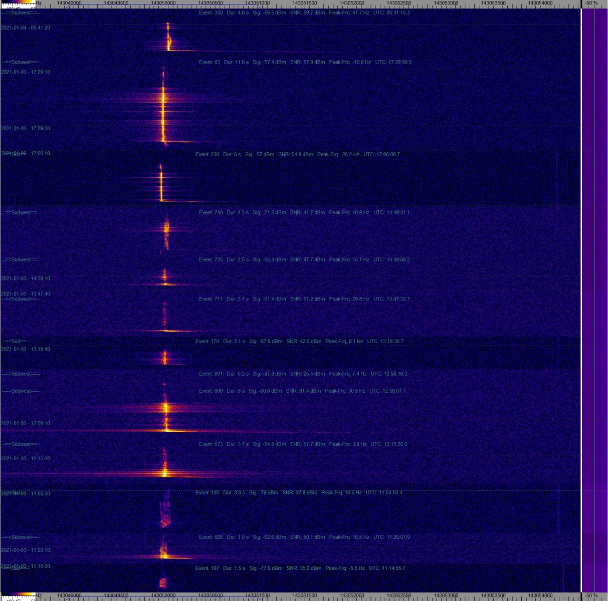

Nun aber zur Quadrantiden-Tapete, die 3geteilt wurde und auch nur die allerdicksten Brocken zeigt (sonst würde es jeglichen Rahmen sprengen):
Teil 3 (jüngste Ereignisse):
...und siehe da, die hellsten Brocken sind die späteren
Teil 2:
Teil 1 (älteste Ereignisse):
als jpg sind die bilder dann doch etwas unscharf... aber deutlich kompakter als das originale png-Format

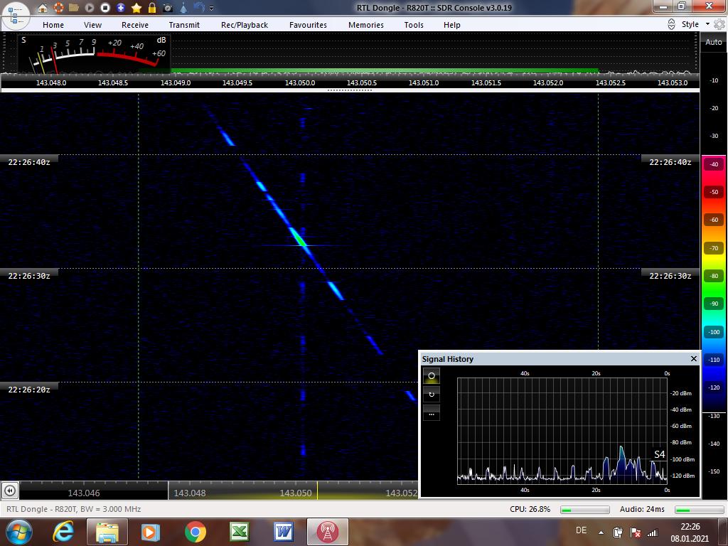

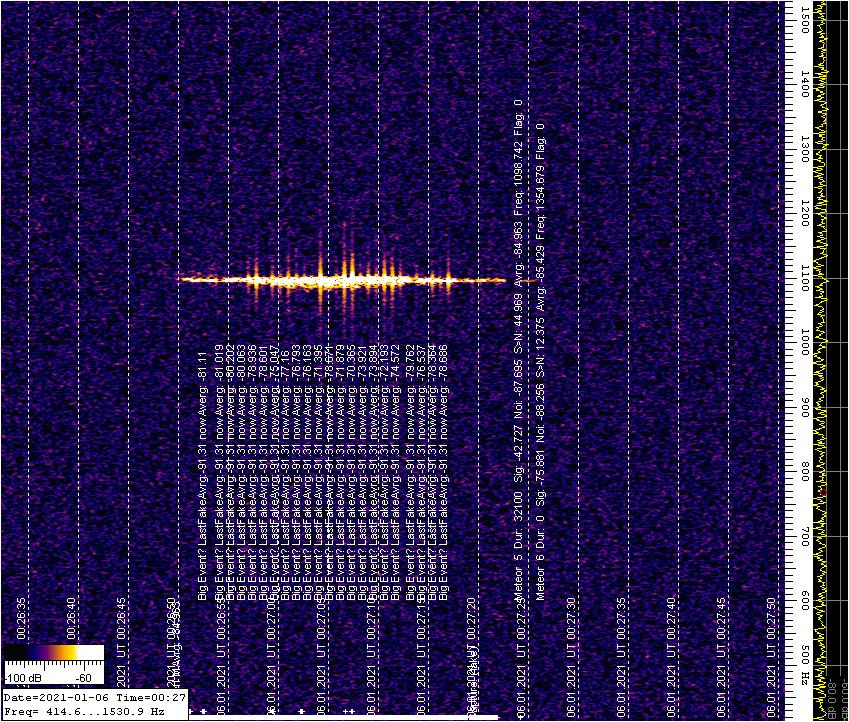

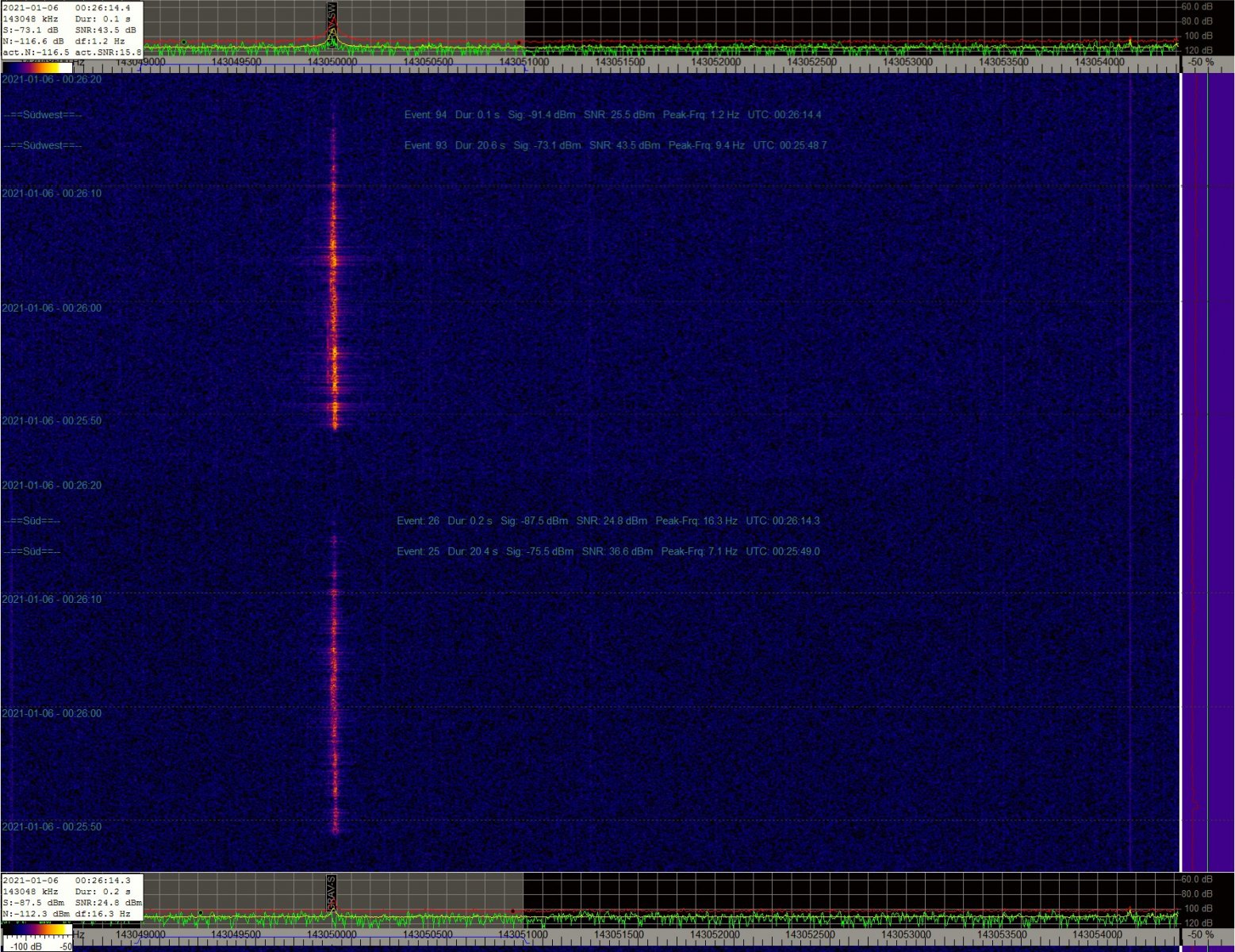

Und dann war da ja noch der zuvor erwähnte "Tausendfüßler" von vergangener Nacht:
etwa 30s lang, das ist doch mal ne Ansage, und dazu kaum ausgeprägte Sektoren, wie sonst üblich bei GRAVES. Ist das womöglich ein Indiz auf einen relativ weit nördlich gelegenen Eintrittsort? Je weiter südlich, desto ausgeprägter dürfte ja die Sektorierung des Signals sein...
Soweit erstmal... MG Okke

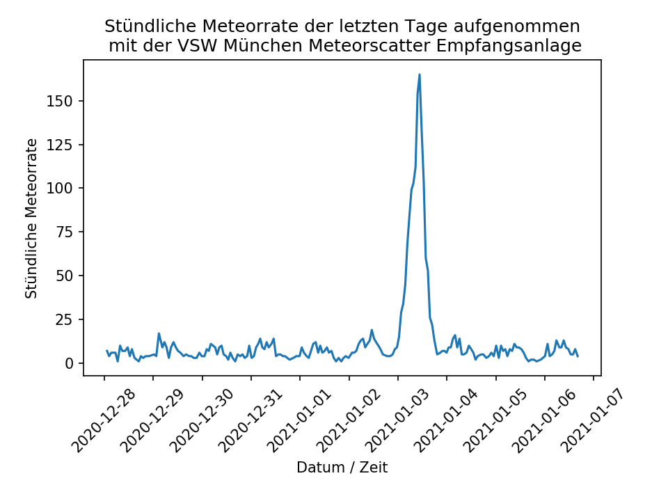

Aktuell kann ich heute in München noch keine besondere Aktivität nachweisen, siehe hier:
https://www.sternwarte-muenchen.de/media/projekte/last_x_days_hourlyrate.png
Doch den "Tausendfüßler habe ich wohl auch, bei uns heute 6.1.2021 von 0:26:50 UTC bis 0:27:26 UTC deutlichst zu sehen:
Habt ihr auch Screenshots von demselben Brocken, inkl. genauer Zeit?
Fritz Lensch, gabs denn auch in Österreich zu detektieren? Wann genau?
Okke: Deinen letzten Post mit der Tapete hatte ich noch nicht gesehen, beim Verfassen dieses posts.. Cool!
Zum Tausendfüßler: Bei mir trat er fast eine Minute später auf, auch interessant. Werde aber auch gleich nochmal die exakte Zeit kontrollieren, magst Du dies bitte auch tun? Nur wenn unsere PC-Uhren auf +-1s stimmen, können wir hier sinnvoll was draus ableiten.

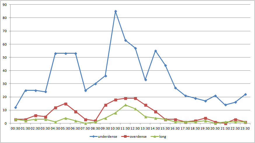

Hallo Zusammen,

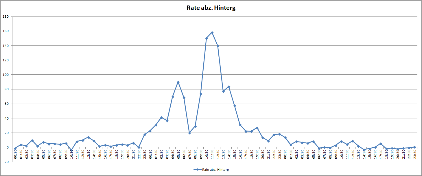

so, nun habe ich den Feiertag genutzt und die Daten der QUA ausgewertet. Die Spannung war ja schon weg, da ich wußte, was Ihr alles beobachtet habt, aber damit war der Druck auch größer, das selbe rauszubekommen ;)
Wie dem auch sei, es hat geklappt und paßt auch gut zu den Daten auf spaceweather.com, die machen ja auch nichts anderes als wir, hängen es eben mehr an die große Glocke.
Was habe ich gemacht: Hat sich bei mir bei den letzten Strömen bewehrt so vorzugehen:
stündlich alle Signale zählen und klassifizieren in drei Klassen: underdense, overdense, long lasting
alle Klassen bekommen ein unterschiedliches Gewicht, in der Reihenfolge oben sind das: 1, 2 und 5. Daraus berechnet sich die Rohrate.
also z.B. in einer Stunde 25 underdense echos =25, dazu 8 overdense echos =16, dazu 1 long lasting echo = 5, macht für die Stunde 46 als Rate
Jetzt da Mittel für die Rate im Tagesverlauf bestimmen für den Bereich außerhalb des Maximums, hier also 31.12., 1.1. und 5.1., dann gleitendes Mittel über drei Perioden bilden. Damit wird der Tagesrhythmus ziemlich ruhig.
Dann an den Maximumtagen, hier also 2.-4.1. von den Rohraten das Mittel abziehen. Ergebnis ist unten dargestellt. Jetzt ist es eigendlich noch notwendig die Radiantenhöhe einzubeziehen, die geht mit 1/sin h ein, ist noch nicht fertig, kommt asap.
Soviel fürs erste
Ulrich

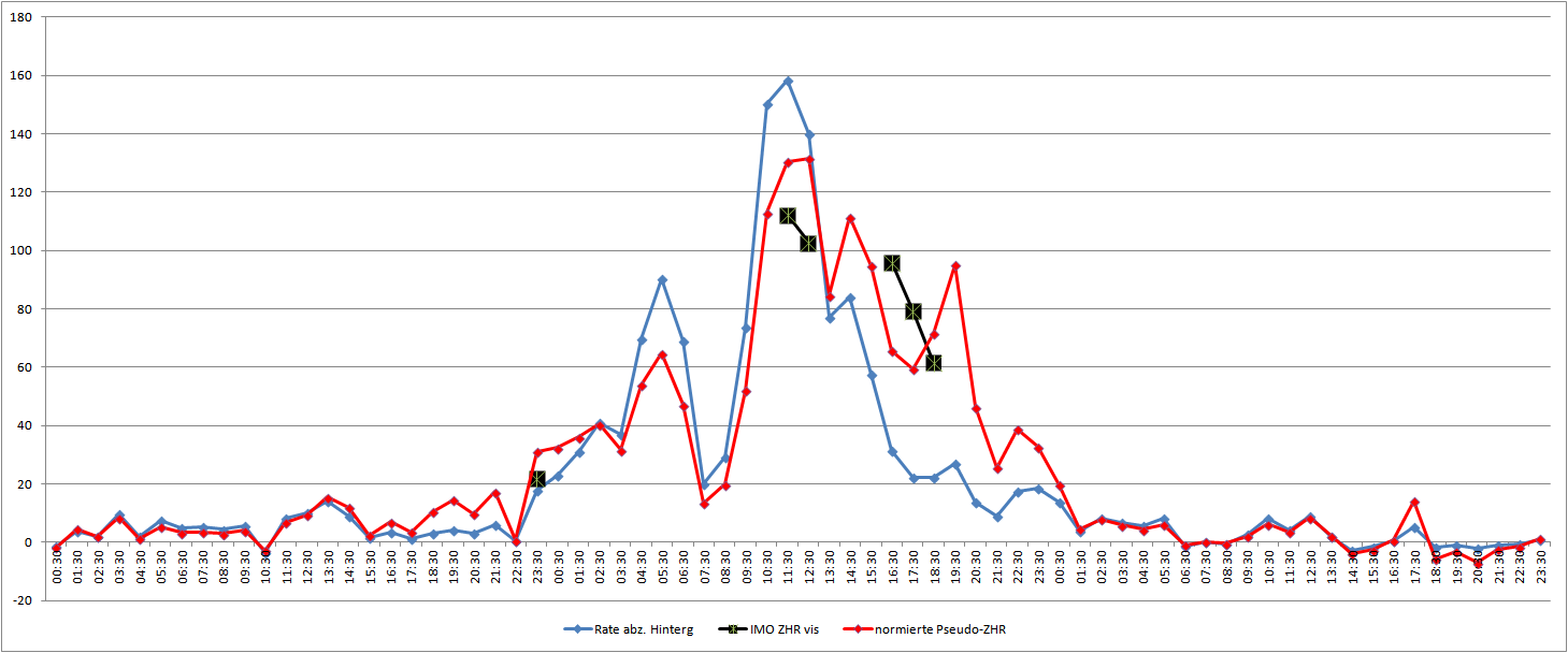

Danke, Michael
eine offizielle Analysemethode gibt es meines Wissens nach nicht. Allgemein ist bei den Profis forewardscattering nicht so gut angesehen, eher so wie Kaffeesatzlesen und dergleichen. Die ersten meist brauchbaren Ergebnisse produzierte aus den ganzen Radiodaten der IMO (RMOB) glaube ich Hirofumi Sugimoto
https://www.meteornews.net/2017/07/...timating-zhr-using-radio-meteor-observations/
und hier ist jetzt noch der Rest der Auswertung, also 1. auf Radianthöhe korrigiert (pseudo ZHR) und 2. ich habe dann noch die visuelle ZHR von den visuellen Beobachtern der IMO genommen, die zu den entsprechenden Zeiten zu meinen Pseudo-Zenitraten ins Verhältnis gesetzt und sie so versucht zu normieren, damit die Peakhöhe einigermaßen stimmt, ist aber nur Kosmetik!
Die IMO ZHR sind im Diagramm mit angegeben. Interessant ist, daß das vorhergesagte Maximum in der pseudo ZHR ganz gut sichtbar wird, scheint also nicht ausgefallen zu sein. Da können sich die Bahnmechaniker drum kümmern wo das 12:30 Max herkommt. Ein Planet ist da aber nicht einfach nur durchgeflogen und eine Normalverteilung reinzufitten lehne ich kategorisch ab, aber da mag jeder eine andere Meinung haben.
Ulrich

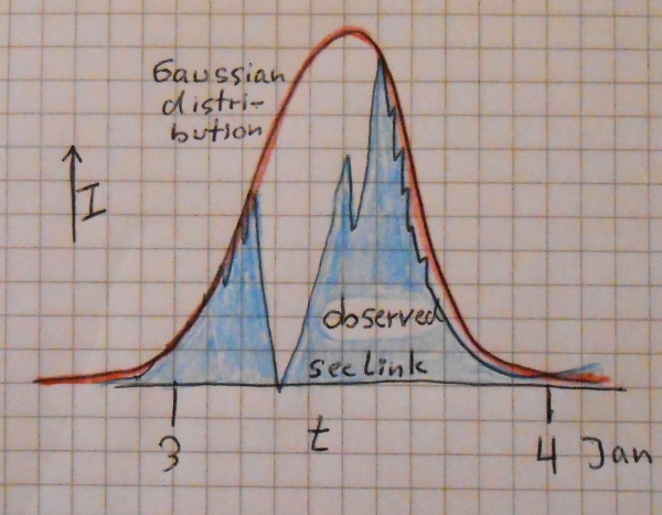

Hallo Wilhelm,
-> Gaussverteilung mit Kerbe anstatt zwei Maxima:
Definitiv würde ich sagen, siehe unsere Messung aus München, wir hatten diese Kerbe nicht, lediglich kurz eine Stagnation:
schöne Grüße
Michael

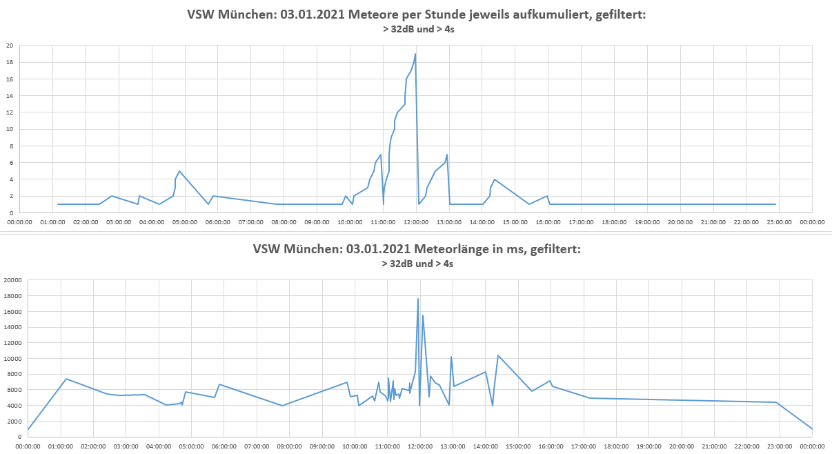

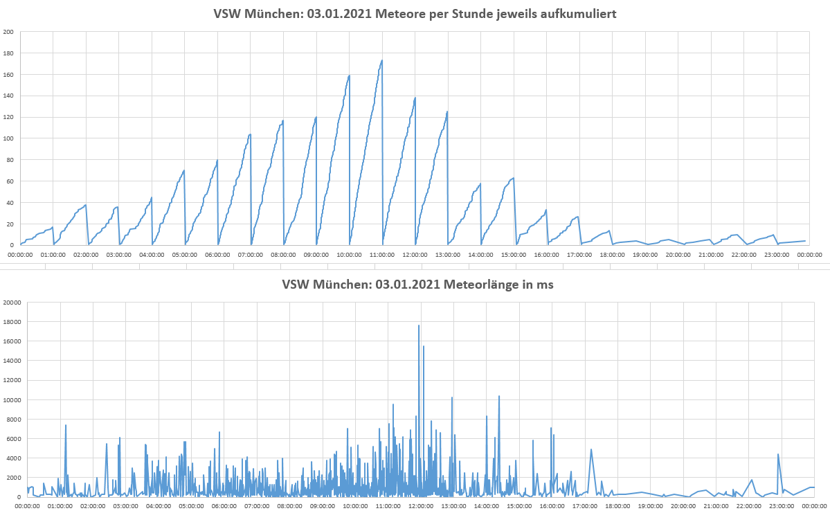

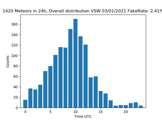

ich habe nun auch mal manuell mit Excel ein paar Auswertungen gemacht, mit den Rohdaten:
Das Entstandene Exel-Sheet inkl. Daten und Diagrammen findet sich in der Dropbox, Link siehe weiter oben.
Es ist schon interessant, in den Daten "herumzusurfen": Die Diagramme ändern sich entsprechend, wenn man im Daten-Reiter filtert, so kann man schön ausprobieren was sich wie auswirkt.
So kann ich schön nachweisen, dass wir das Maximum von der Anzahl her zwischen 10-11 UTC gemessen haben, doch wenn ich z.B. auf Meteore mit Amplitude > 32 dB ggü. Rauschen UND länger als 4s filtere, so verschiebt sich das Maximum um ca. 1-2h nach hinten.
Das beweist, dass von der Anzahl her erst viele schwächere Meteore detektiert werden, doch die größeren Brocken erst etwas später kommen. Visuell würde man eher die schweren Brocken sehen.
Ohne Filterung: auch hier sieht man alleine an der Meteor-Länge, dass die längeren erst später dran sind:
(1455 Meteore am 3.1.2021 detektiert)
mit Filterung auf >32dB und >4s: hier verschiebt sich auch das Maximum von der Anzahl her entsprechend:
(noch 58 von 1455 Meteoren erfüllen das Filterkriterium)

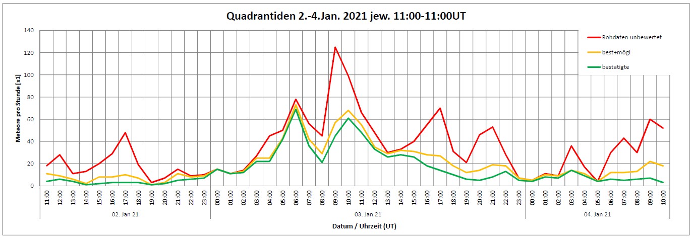

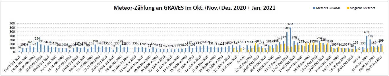

die Frage, warum sich meine Auswertung nur qualitativ mit euren Auswertungen deckt, sich aber quantitativ unterscheidet, ließ mir keine Ruhe und ich suchte nach der Ursache. Zum Glück hab ich alle Rohdaten noch, auch die von mir als Fake-Events bewerteten. Sobald ich die Daten komplett unbewertet lasse, bekomme ich dasselbe Bild wie bei euch (lediglich Überlappungen, also gleichzeitiges Auftreten an Süd- und Südwest-Antenne, wurden rausgerechnet).
Dann ergibt sich folgendes Bild:
Quadantiden stündliche Häufigkeitsverteilung Januar 2021 Linie alle Daten.jpg
und schon ist der zweite Peak das absolute Maximum... :oops:
Da ich damit quasi "der Ausreißer" bin, stellt sich zwangsläufig die Frage, was läuft bei mir anders?:unsure:
Daß die Daten selbst aufgrund unbekannter Faktoren bei mir "andersartig" sind, schließe ich zunächst mal aus. Bevor man "unbekannte Faktoren" einführt, hält man sich lieber erstmal an bekannte Größen bzw an die vorhandene, nackte Datenlage und die liefert obiges Diagramm, und zwar vor und nach der Bewertung. Es muß also an der Bewertung liegen. Ich gehe allerdings jede Wette ein, daß das, was ich als "Ausschuß" bzw "Pseudo-Event" bewerte, von euch nicht anders bewertet würde ;) Und ja, ich schaue mir jeden einzelnen Screenshot genau an.
Etwas schwierig wird es, die Daten mit euch zu teilen, es sind eiiinige Gigabyte nur für die 3 Tage. Und euch zu bitten, die knapp 3000 Screenshots jener 3 Tage gegenzusichten, wäre wohl etwas... vermessen. Wenn sich aber jemand dennoch die Mühe machen möchte, werden wir einen Weg finden, die ca 6GB Daten zu übertragen. Konvertieren vom PNG- ins JPG-Format würde die Datenmenge etwa halbieren, immerhin, aber immer noch heftig.
Zu schade, daß die BRAMS/VVS-Anlage zu dem Zeitpunkt noch nicht 24/7-fähig war, das hätte geholfen, denn die sind komplett frei von atmosphärischen Effekten. Deswegen war ich so erpicht darauf, diese beiden Sender einzubeziehen, auch wenn deren Screenshots nicht gerade "pretty pictures" abgeben, verglichen mit den GRAVES-Echos.
Eine Unterteilung in die Kategorien Under-/Overdense/Long hab ich auch noch vor aber nicht alles auf einmal, eins nach dem anderen, der Tag hat nur 24h... ;)
Wie angekündigt, ein eigenes Thema zur Bewertung speziell der GRAVES-Echos ist in Vorbereitung, aber es ist viel Arbeit und wird noch ein wernig dauern..... ?
Wilhelms Idee mit der "Kerbe" finde ich auch noch interessant, allerdings fiele mir angesichts dieser Ansicht ausm Weltraum kein plausibler Verursacher einer Kerbe ein (außer eben Inhomogenitäten in der Verteilung entlang der Trümmerbahn), nichtmal die Erddrehung, denn der Strom trifft uns ja fast senkrecht zur Ekliptik.

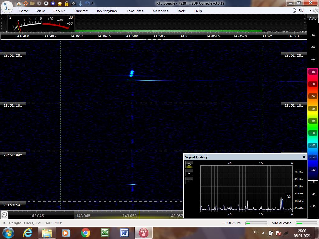

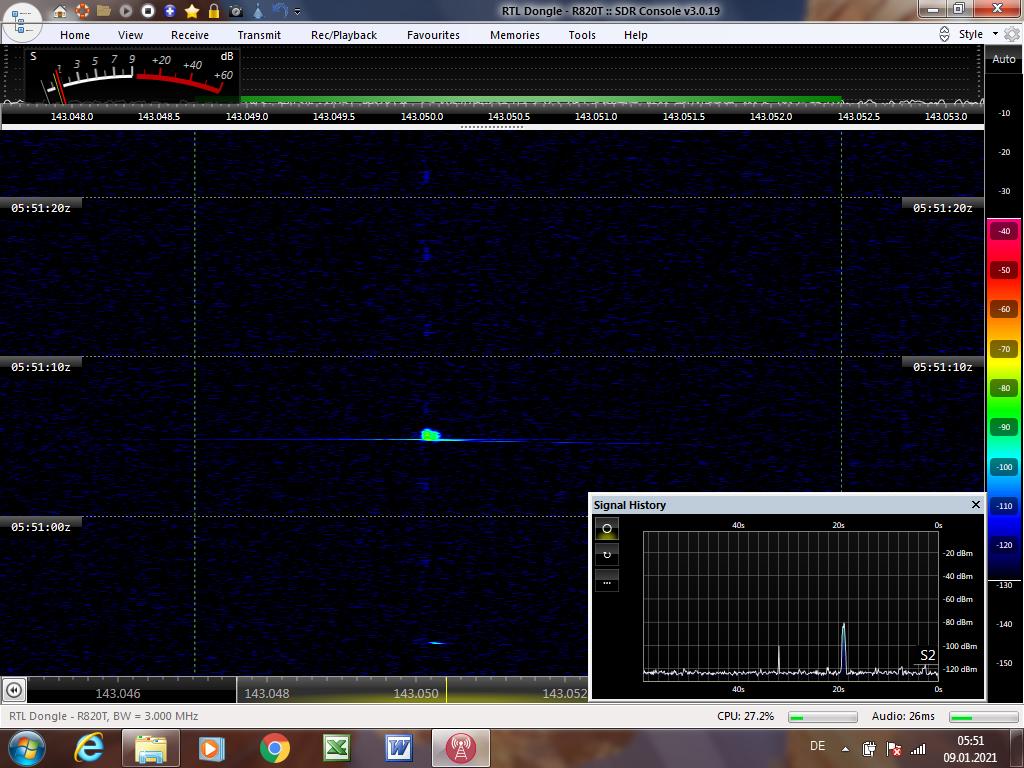

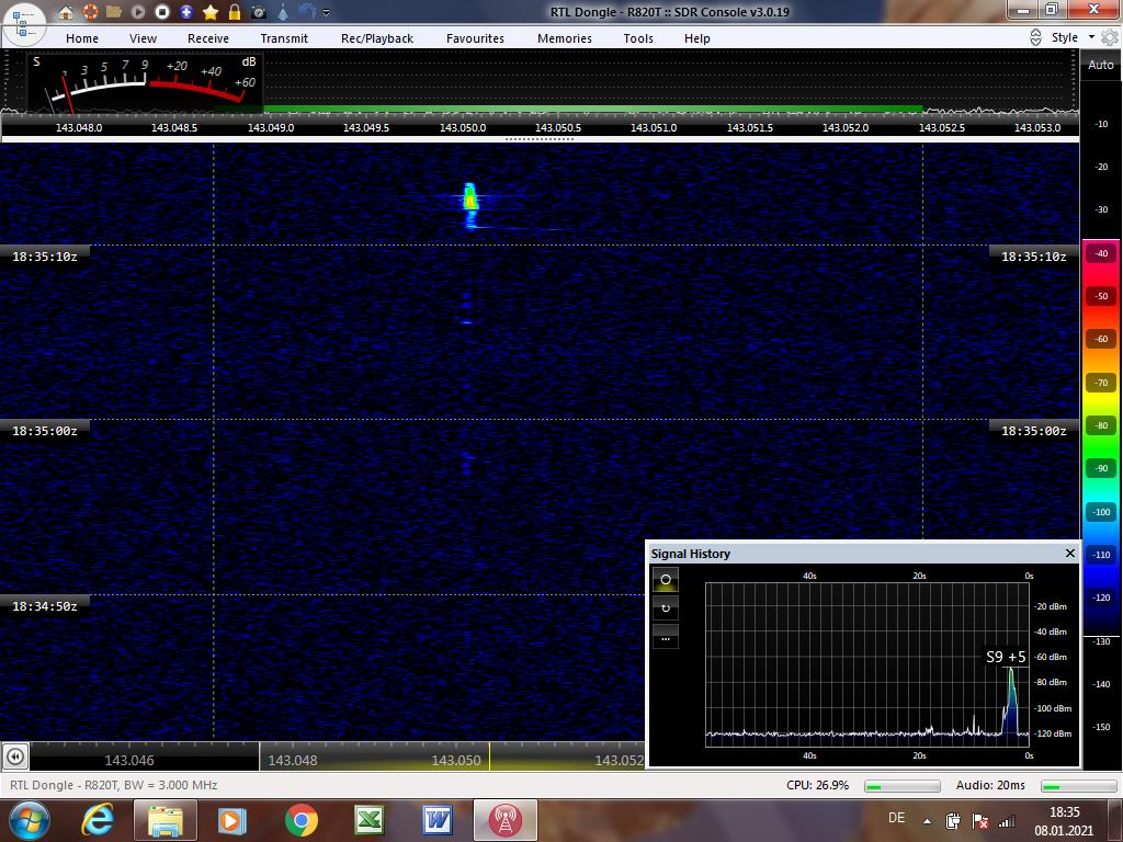

ich bastel gerade an den SpecLab Einstellungen rum, bin aber noch nicht ganz zufrieden. Irgenwie ist die Aufloesung noch nicht zufriedenstellend. Moegt Ihr mir bitte mal sagen, welche Einstellungen Ihr im Bereich Sample Rate, Decimate SR auf dem Audio I/O-Tab und auf dem FFT-
Tab habt? Vielen lieben Dank im Voraus...
Den ISS Durchflug habe ich auch schön drauf, inkl. Sound. Screenshot + Soundfile folgen, klappt grade mit dem Tablet nicht.
Nun könnte man nach sehen, wo die ISS denn zu dem Zeitpunkt genau war. Dies machte ich schon mal, da war sie ziemlich genau über Ancona, Italien zum besagten Zeitpunkt! Unsere Antenne ist von München aus jedoch auch eher Süd-Süd-West ausgerichtet.
schöne Grüße
Michael

Danach hats wieder nachgelassen, aber ich bin noch nicht weiter.... ?
ehem.. hüstel... da ist mir doch tatsächlich ein Eintrag verrutscht, :poop:! Gut, daß ich gefragt hab, sonst wärs mir erst morgen aufgefallen.... :rolleyes:
Achso, hier das richtige:
nur ein zarter Anstieg...
