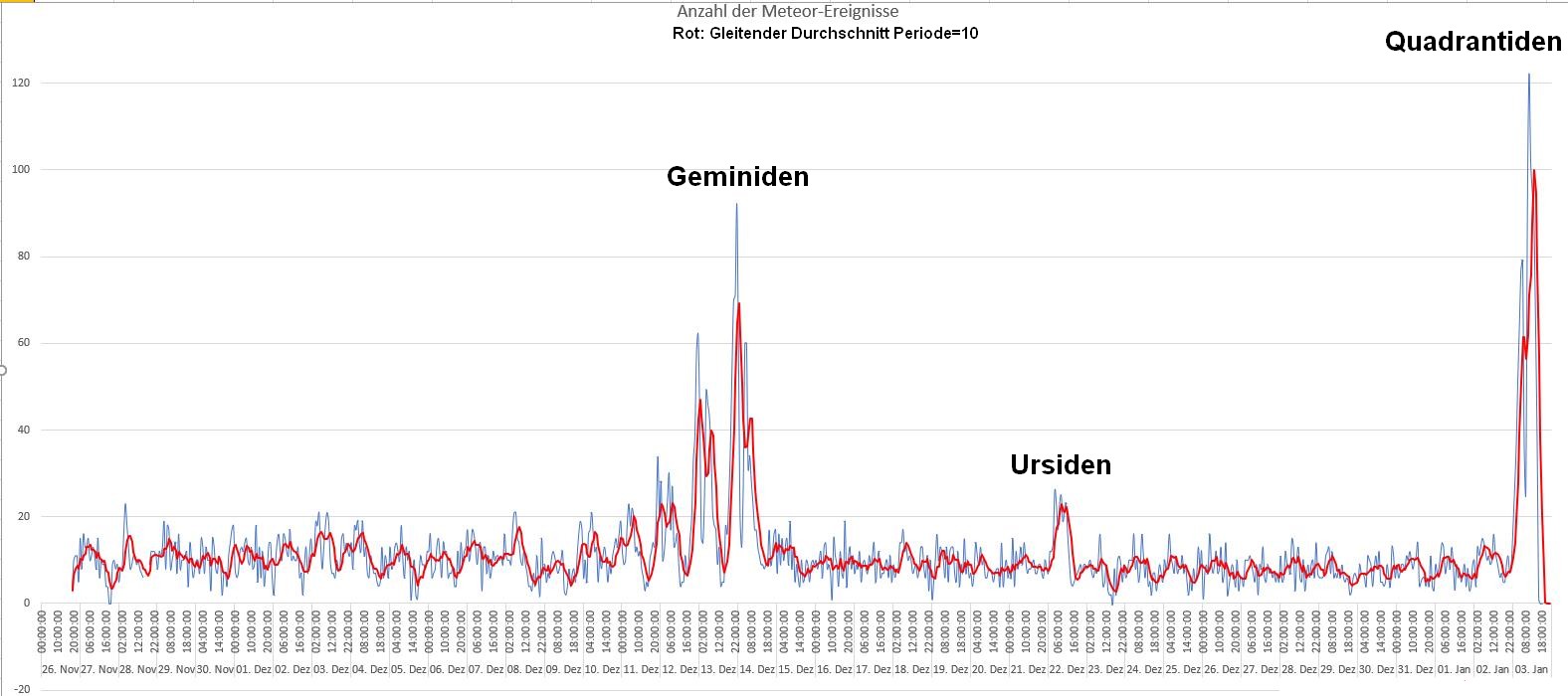

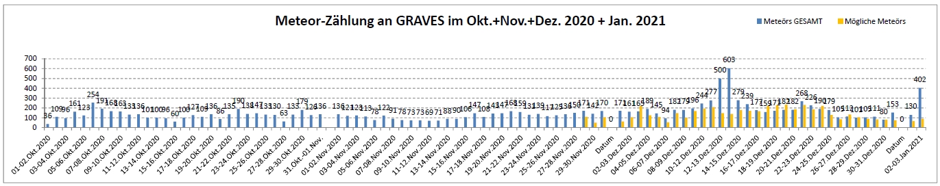

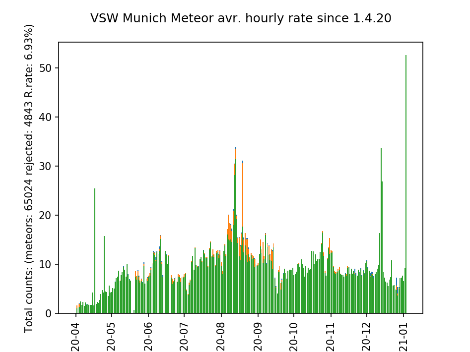

Das nenne ich mal nen Anstieg! :D
Die "x-Akten" (gelb) bleiben relativ niedrig, weil viele davon eindeutig als Meteor zu erkennen waren mit klassischen Merkmalen.

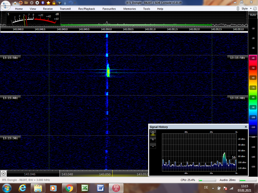

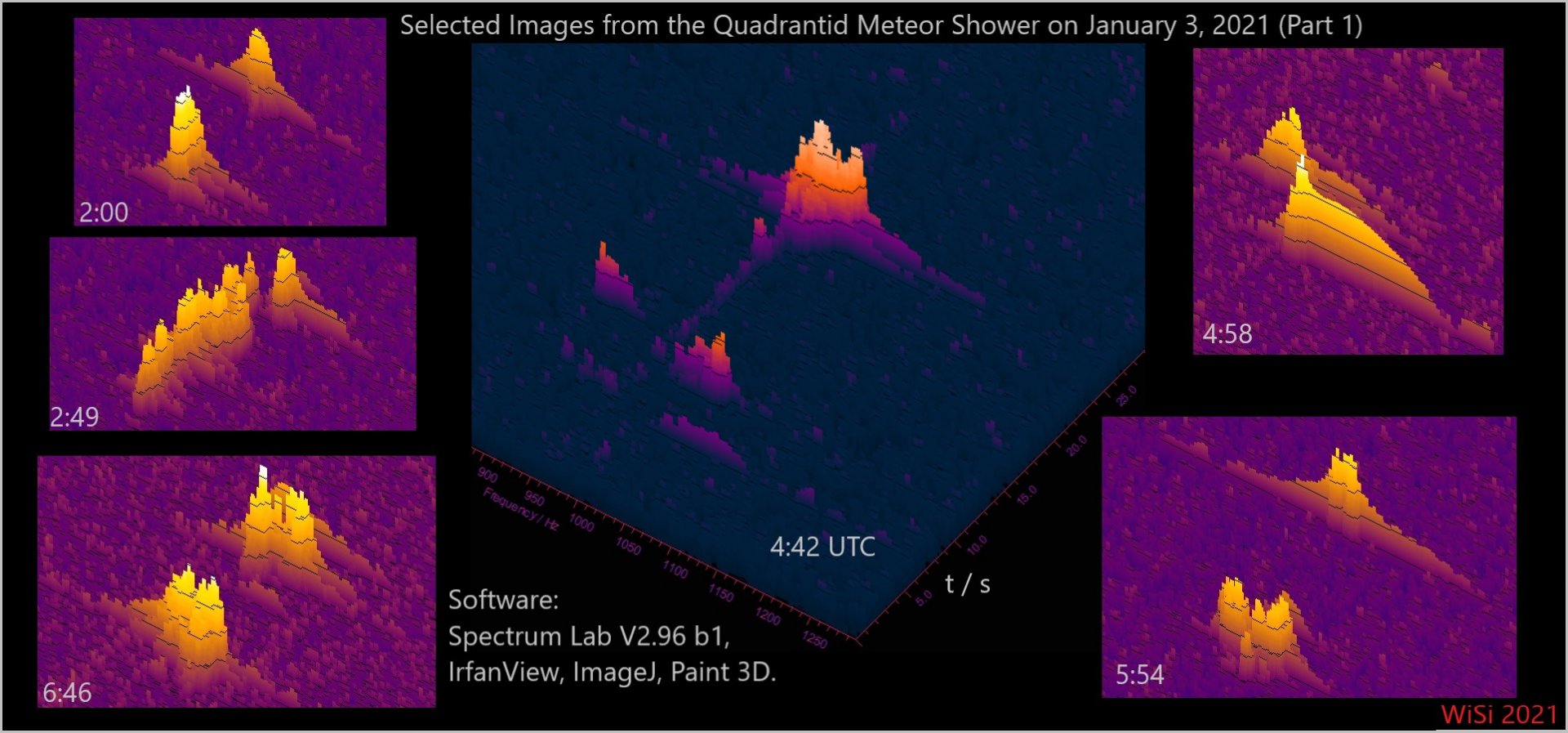

Die schönsten Echos habe ich in 2 Bildern zusammengefaßt.
Ein paar Originale sind in #1609 abgebildet.

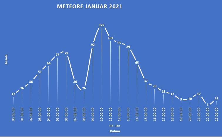

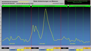

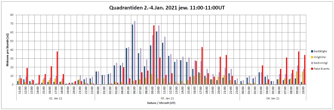

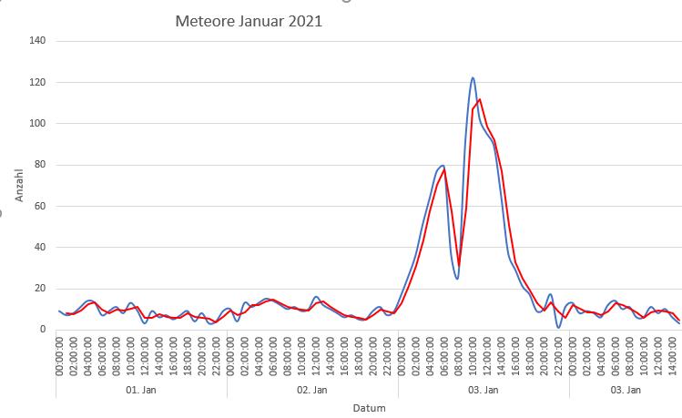

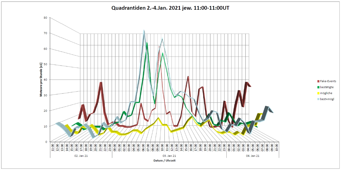

Dann hier noch schnell meine "Mittagspausen-Auswertung der Quadrantiden - es wurden nur Signale >1 Sekunde ausgewertet:
Moinmoin,
erstmal die besten Genesungswünsche an Eberhards Familie!!
Ja, die Qudrantiden boten ein beeindruckendes Schauspiel zum Jahresanfang, möge das ein guter Auftakt für 2021 sein!!

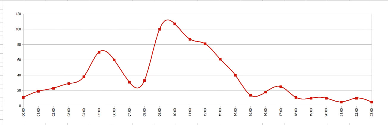

Die Auswertung habsch nun auch fertig und bestätige die Vorverlegung des Maximums von 1430UT um ein paar Stunden - zumindest vorerst. Könnte die Bewegung und Orientierung der Erde zur Bahn der Kometenschweifhinterlassenschaften diese Abweichung erklären?
Oder eine Konzentrationsschwankung innerhalb des Trümmerstroms, die Teilchendichte ist bestimmt nicht überall gleich entlang des Orbitals...

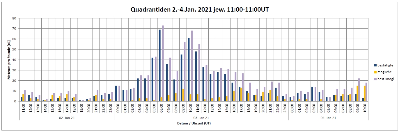

However, so sieht das von meiner Warte aus, einmal als Lattenzaun....:

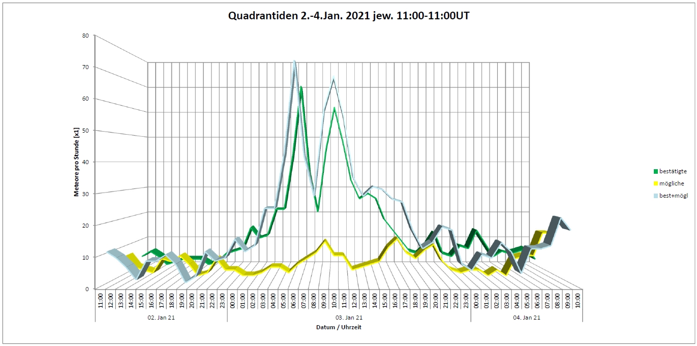

...und einmal perspektivisch:
Demnach war der Peak sogar schon um 06:30ut rum, danach ein deutlicher Einbruch mit einem Minimum gg 08:30, und anschließend ein sekundäres Maximum um 10:30 herum. Allerdings hab ich auch relativ kleines Zeug mit drin und nicht erst ab kapitaler Größe aufgezeichnet. Könnte das der Grund für die quantitative Diskrepanz sein? Qualitativ liegen wir ja alle ziemlich nahe beieinander...
Die dickeren Brocken häufen sich nämlich tatsächlich erst um 10:30 rum, auch bei mir.

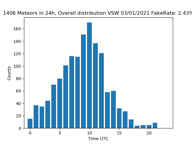

Hallo zusammen!
vielen Dank für Eure Auswertungen, das bestätigt unsere Messungen gegenseitig!
Den Einbruch um 7 / 8 Uhr UTC beobachteten wir bei uns in München nicht, da stagnierte es lediglich kurz, ganz minimal weniger Meteore wurden um 8:xy Uhr UTC bei uns aufgezeichnet. Also kein Minimum, fast kontinuierliche Steigerung der Fallraten bis zum Maximum 10:xy UTC - obwohl wir sogar auch noch eine "Fake-Aussortierung"-Algorithmus am laufen haben, welcher ganz kleine Events die auch Störungen von irgendwas sein könnten aussortiert.
Ein anderes VSW-Mitglied unserer Gruppe (J.G., Physiker) kommentierte den Versatz des Maximums folgendermaßen:
"durch verschiedene Effekte werden normalerweise die Meteoroiden im Staubband je nach Größe unterschiedlich stark nach aussen getrieben, es
findet also eine Sortierung statt. Und wir sehen mit Radio Scatter kleinere M. als mit bloßem Auge, also unterscheiden sich die Maximumszeiten sehr wohl."
Was meint ihr zu dieser Aussage?

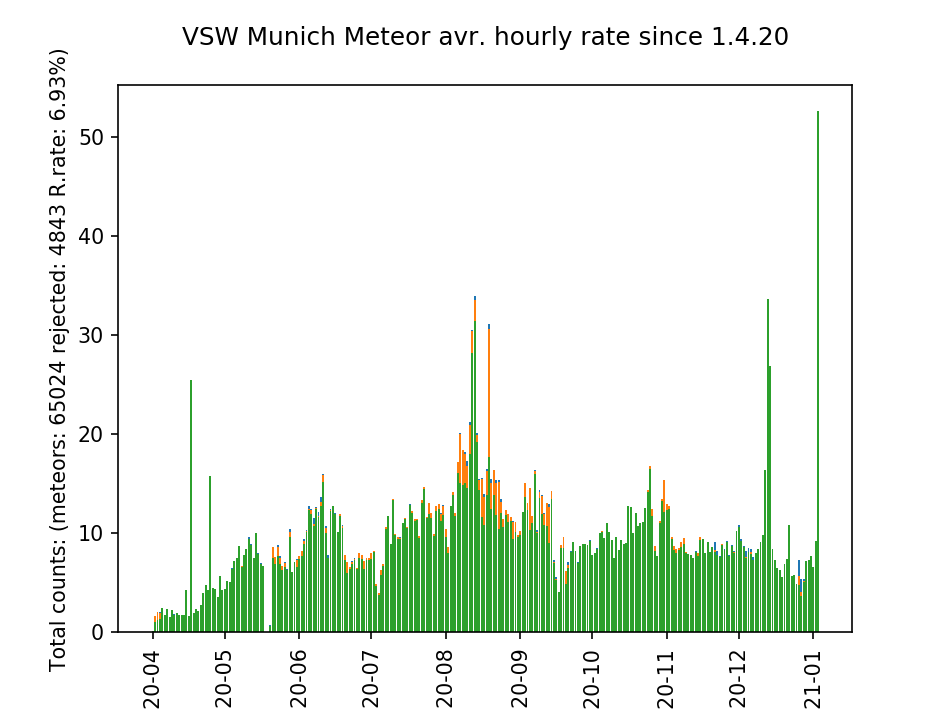

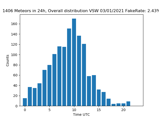

Hier ein paar live-Links zu unserer Anlage:
last meteor Screenshot: https://www.sternwarte-muenchen.de/media/projekte/latestMeteorShot.jpg (wird minütlich aktualisiert)
last 10 days hourly rate diagram: https://www.sternwarte-muenchen.de/media/projekte/last_x_days_hourlyrate.png
long term diagram, daily avr. rate: http://www.volkssternwarte-muenchen.de/media/projekte/latestMeteorscatterChart-highres.Png
Und hier noch etwas "Werbung", auf der Projekte-Seite unserer Homepage gibts auch die longterm-Auswertung quasi "live", und eine kurze Beschreibung dazu, sowie weitere Interessante Projekte unserer Sternwarte:
bayr. Volkssternwarte München e.V. -> Projekte

zunächst klingt das mal nicht verkehrt. Vor diesem Hintergrund werde ich mal schauen, ob und wie sich eine Wichtung/Sortierung einstellt, eine "Tapete" wollte ich eh noch zusammenstellen, weil einfach eine Ladung schöner, vorzeigbarer Brocken zusammenkam (wie man bei den Kollegen ja schon sehen konnte). Dafür hatte ich mir vorgenommen, mal auf eine solche Verteilung zu achten.
So "gefühlt" würde ich aber sagen, nope, auch die Mehrzahl der dicken, und damit auch "äugisch" sichtbaren, Brocken hatten ihr Max. um die beobachteten Peaks. Aber: ein "gefühlt" ... kann auch täuschen... ;) Alle Daten sind ja vorhanden, mal sehen, wa rauskommt.
Am bemerkenswertesten find ich den Nicht-Einbruch eurer Kurve, während alle anderen Grafiken hier einen aufweisen. Du erwähnst zwar, daß ihr Rejection und Fake-Aussortierung betreibt, aber nicht biologisch, sondern algorithmisch. Trau schau wem.... bzw traue keinem Algorithmus, den du nicht selbst programmiert hast... :giggle:
Noch ist der PC-Papierkorb nicht geleert und ich kann nochmal verifizieren, ob ich während der fraglichen Zeit besonders viele "Pseudos" rausgeschmissen hatte. Zwischendrin gabs mal einen gefühlten Burst an Pseudos, erinnere ich mich, mal prüfen, ob der zur fraglichen Zeit paßt... werde berichten.

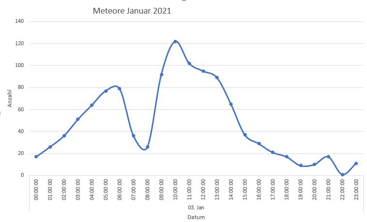

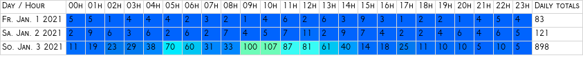

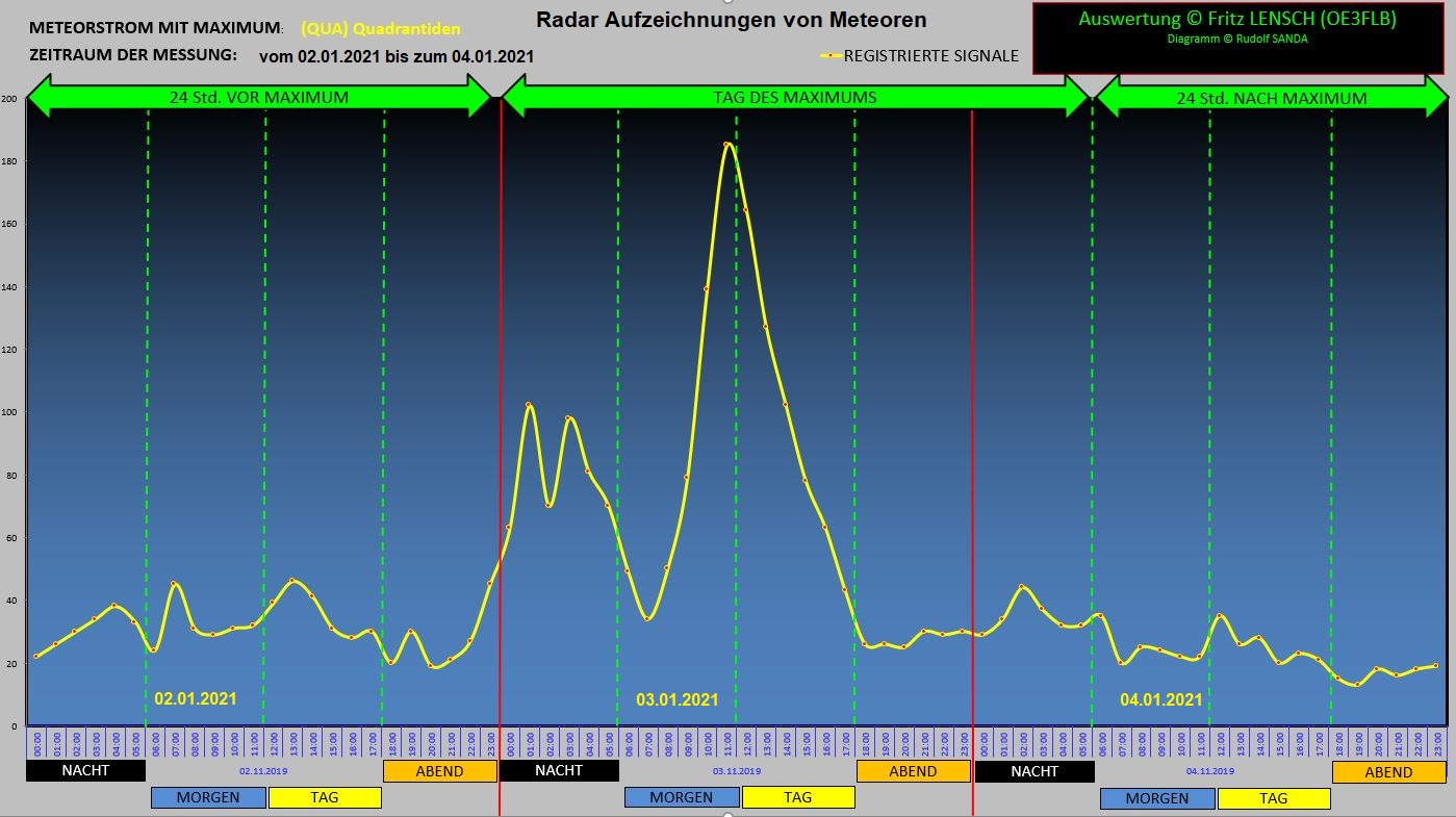

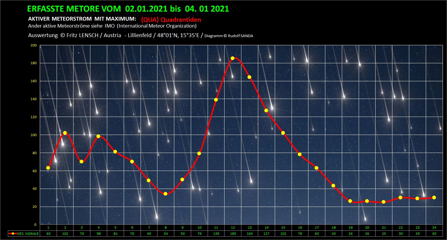

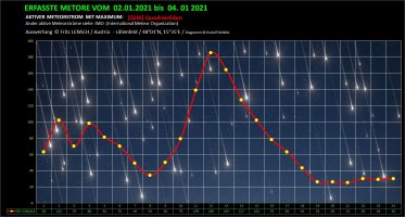

Der Quandrantiden-Meteorschauer 2021 am 03. 01 2021 im Osten von Österreich
hatte seinen sichtbaren Höhepunkt in den frühen Morgenstunden des 03.01.2021, aber das tatsächliche Maximum mit 185 Meteoren pro Stunde war am 03. 01 2021 in der Stunde von 12h bis13h UTC.
Schöne Auswertung!
Laut Grafik ist das Maximum zw. 11 und 12 Uhr. Ist die Skala in der Grafik MEZ oder UTC? Falls MEZ, wäre es 10-11 UTC wie bei mir und den anderen auch beobachtet, nicht 12-13.
Schöne Grüße
Hm, 12-13 UTC, also zwischen 13 und 14 Uhr MEZ, da passt dann was an der ersten Grafik nicht, der zufolge würd ich 11-12 ablesen, was demnach aber nicht passen kann.
Es würde mit unserer Messung übereinstimmen, wenn dort in der 1. Grafik 11-12 UTC gemeint wäre. Die zweite Grafik wäre dann 12-13 Uhr MEZ, so würds zusammenpassen.
sodele, der Sache mit dem Einbruch bzw Nicht-Einbruch zwischen den beiden Peaks bin ich nochmal anhand meiner Daten nachgegangen und die aussortierten mit einem eigenen Graph bedacht, natürlich in rot und, was soll ich sagen, so wirklich einen Zusammenhang vermag ich nicht zu erkennen. Mal als Lattenzaun, mal perspektivisch in 2 1/2D (die Graphen von oben wurden um die Fake-Events erweitert):
Eine Erklärung gibt das m.E. nicht her. Vermutlich wäre es fruchtbarer, mal die stündlichen atmosphärischen "Verhaltina" mit einzubeziehen, evtl gäbs dort mehr Signifikanz...? :unsure:

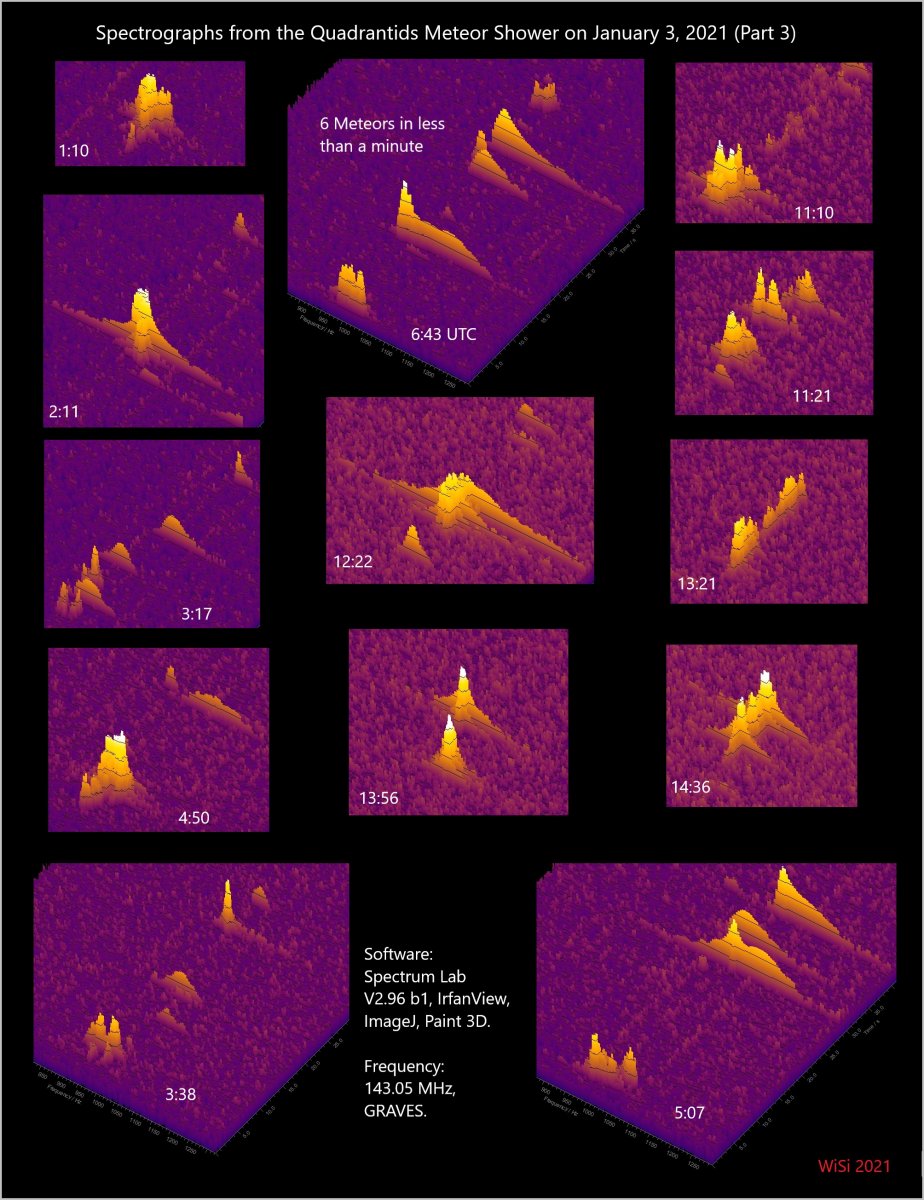

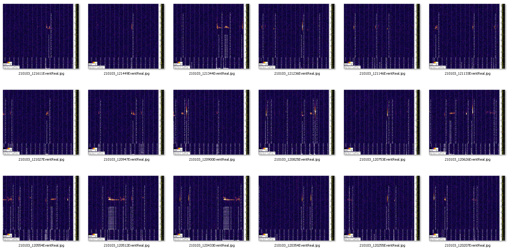

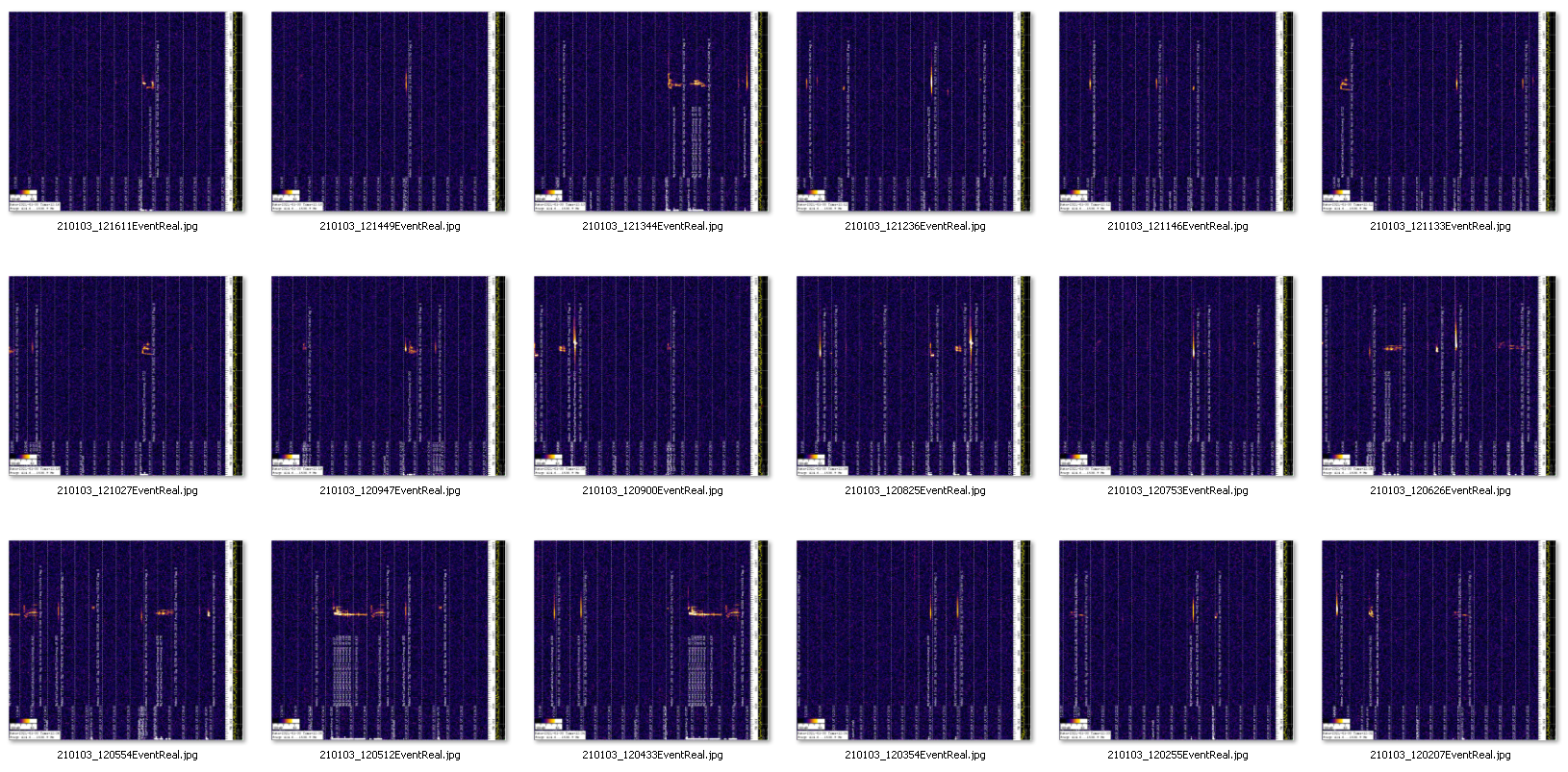

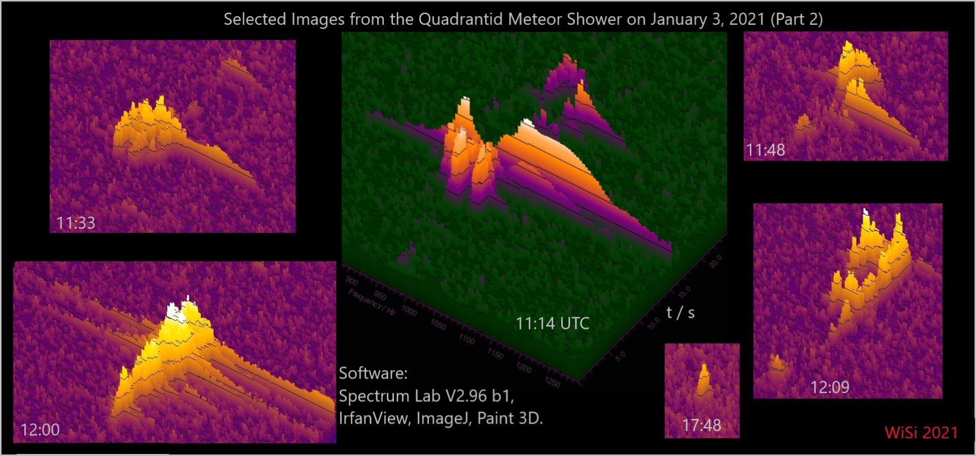

Der Rest vom Schützenfest.
Hier kommen noch weitere Quadrantiden-Spektrogramme, die in den ersten beiden Bildern nicht zum Zuge gekommen sind.
Das Ganze ist nun nicht chronologisch geordnet, aber so bleiben sie der Nachwelt erhalten. Beim nächsten großen Schauer versuche ich es systematischer zu machen.
Viele Grüße,
Wilhelm
