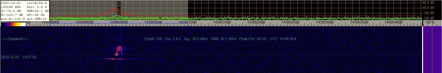

Live Beobachtungen GRAVES

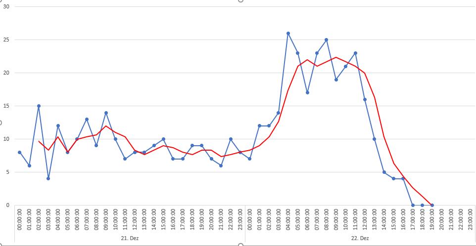

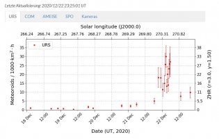

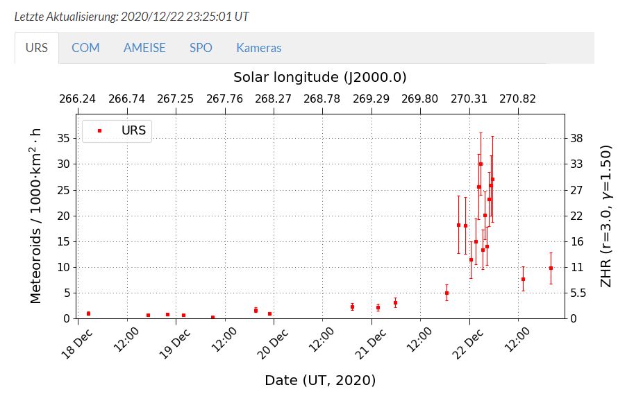

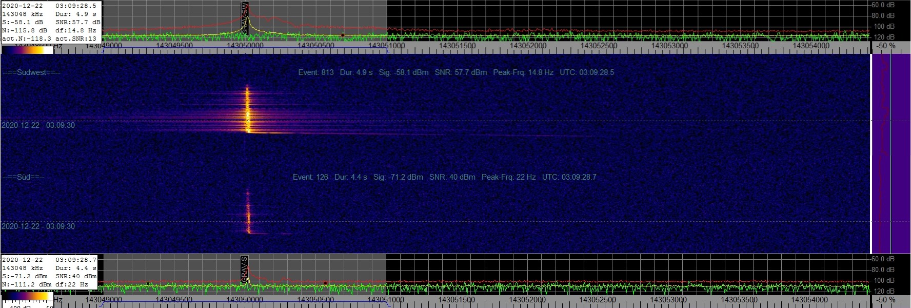

Hier einmal meine Daten zu den Ursiden (rot ist gleitender Durchschnitt, t=UT).
....das tut gut zu sehen, dass die frühmorgentlichen empirischen Einschätzungen eines älteren Herren mit wenich Haaren aufm Kopp durch mehrere wissenschaftliche
Untersuchungen bestätigt werden.... ;)
Tolle Arbeit die ihr da macht :y:
LG Eberhard
Na das sieht doch schon mal nicht sooo schlecht aus.
ich denke die Diagramme zeigen Möglichkeit und Grenzen der Methode ganz gut.
Ich habe jetzt angefangen die Daten für 2020 zu archivieren/sichern. Sind immerhin rund 750.000 Files :rolleyes:

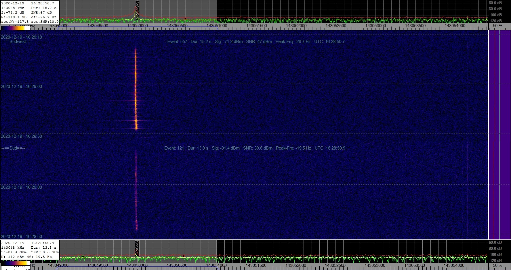

Hallo, anbei eine Grafik von IMO.NET vom Meteorbeobachtungen von Gestern 22. 12.2020. Kann ich auch bestätigen. Auch bei mir von 23:30h UTC bis 11h UTC viele starke Meteore. Vorher und nachher ganz vereinzelte Beobachtungen.
siehe www-spaceweather.com von heute:
URSID METEOR OUTBURST:
The annual Ursid meteor shower peaked on Dec. 22nd. Normally, the shower peaks with a handful of meteors per hour--but this year was not normal. "We experienced great Ursid meteor activity last night with an outburst of meteors between 0300-0400 UT," reports Paul Martin of Beaghmore, Northern Ireland. Here is one of the unexpected fireballs: (Bild gelöscht)
"In all, we counted 72 Ursids between 0100 and 0530 UT," says Martin.
"This is my personal highest Ursid count to date," adds Martin McKenna, who observed the shower alongside Martin. "On several occasions we observed two Ursids at the same time, and we also witnessed three fireballs."
What happened? Ursid meteors are debris from Comet 8P/Tuttle. This year, Earth passed unusually close to two streams of debris, one deposited by the comet in 815 AD and another in 829 AD. These 1200-year-old streams produced the outburst.

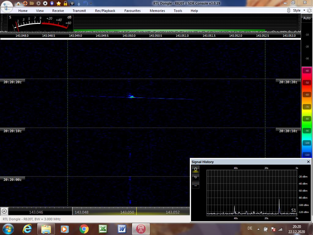

Naja, eine wissenschatfliche Abhandlung wollen (können) wir ja nicht bringen. Aber grundsätzlich finde ich das schon gut, wie sich hier eine Gruppe etabliert hat, die sich mit diesem Thema befaßt. Weiter so!

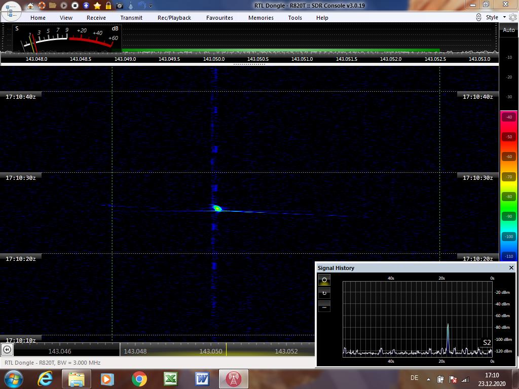

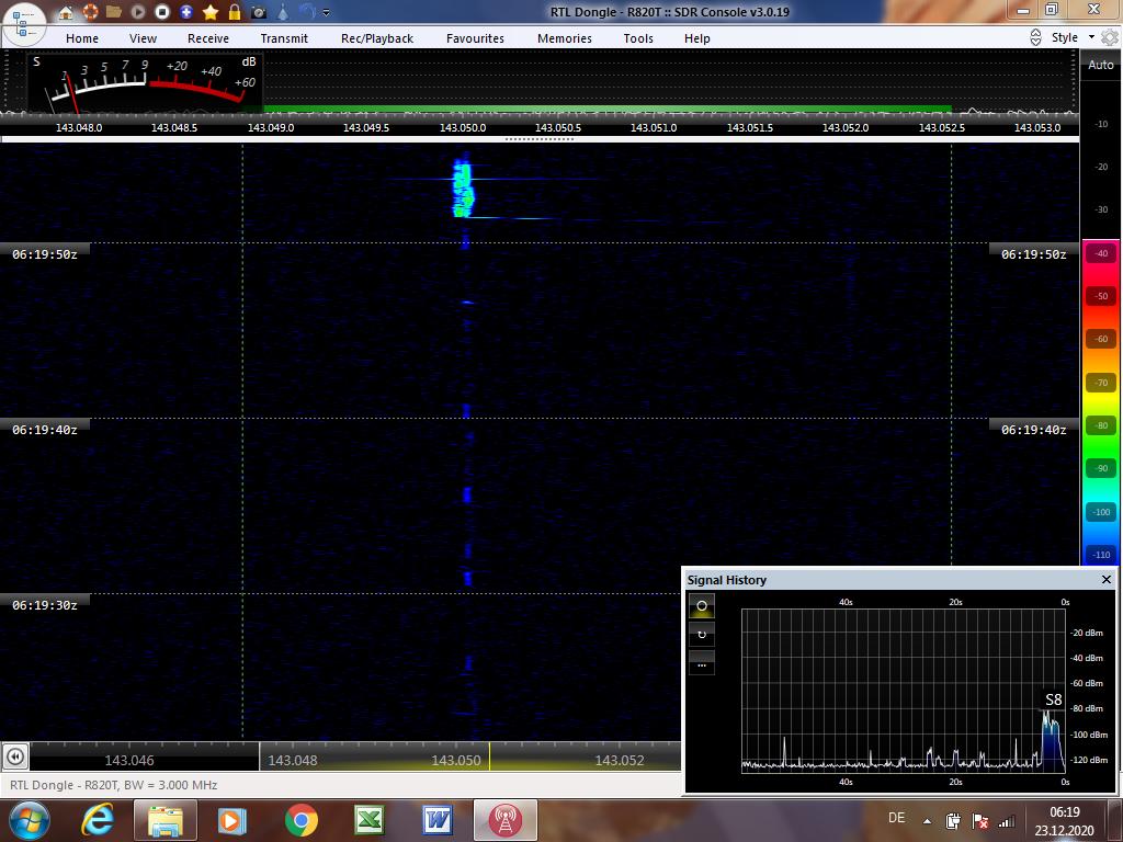

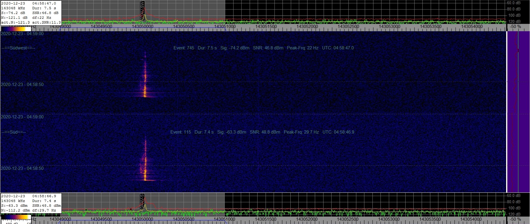

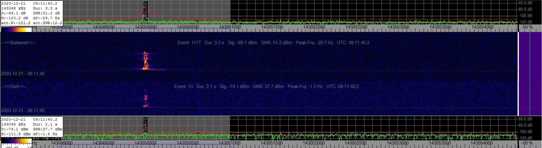

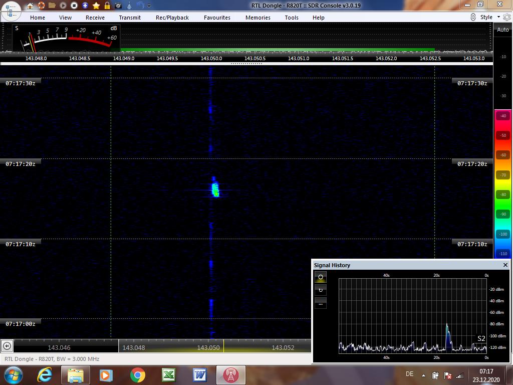

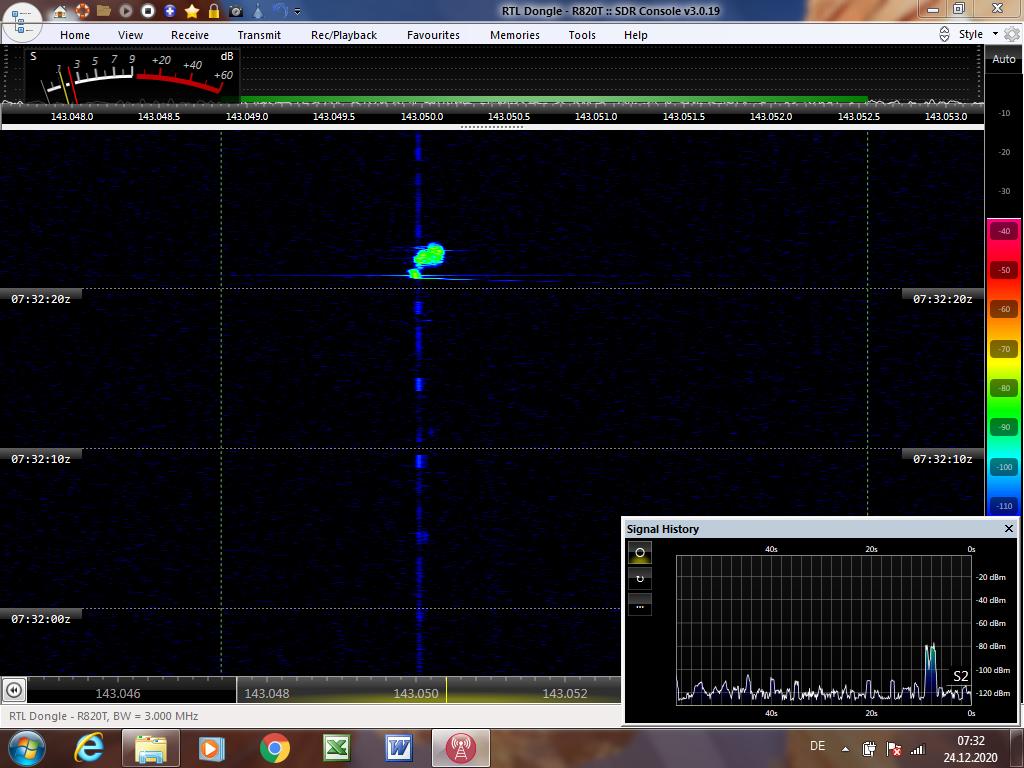

letzte Nacht war "ruhig - normal". Einige Einschläge der unteren Mittelklasse, meist langsame Meteörs. Größere Ereignisse gab es nicht.
Einer der optisch schönsten Verdampfer um 07:32: Langsamer Meteör mit großer Ionisationswolke, die von starken Höhenwinden abgetrieben wird und darin noch ein "Klitzekleiner".
GESUNDE Weihnachten ! (Frohe W. kann man bei den Schreckensmeldungen ja kaum wünschen)
LG Eberhard

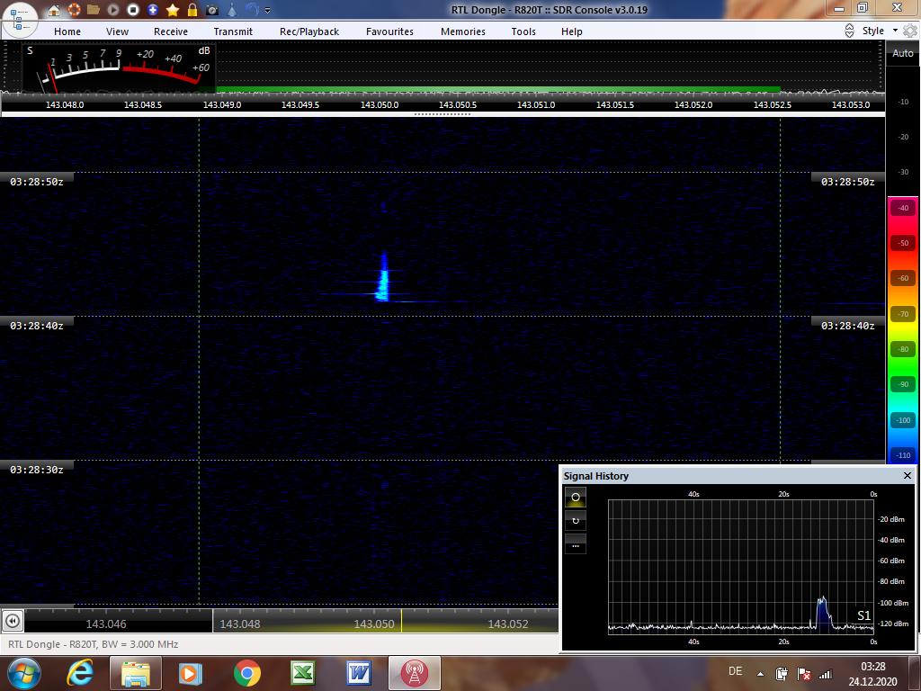

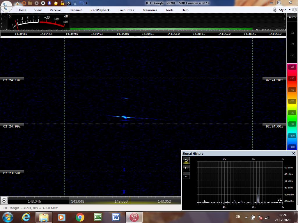

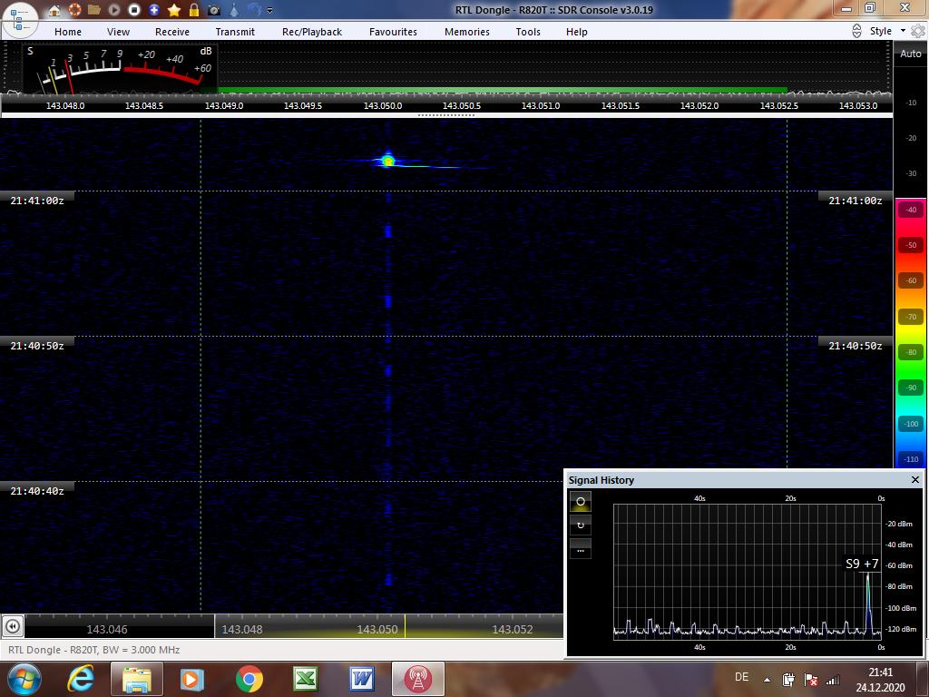

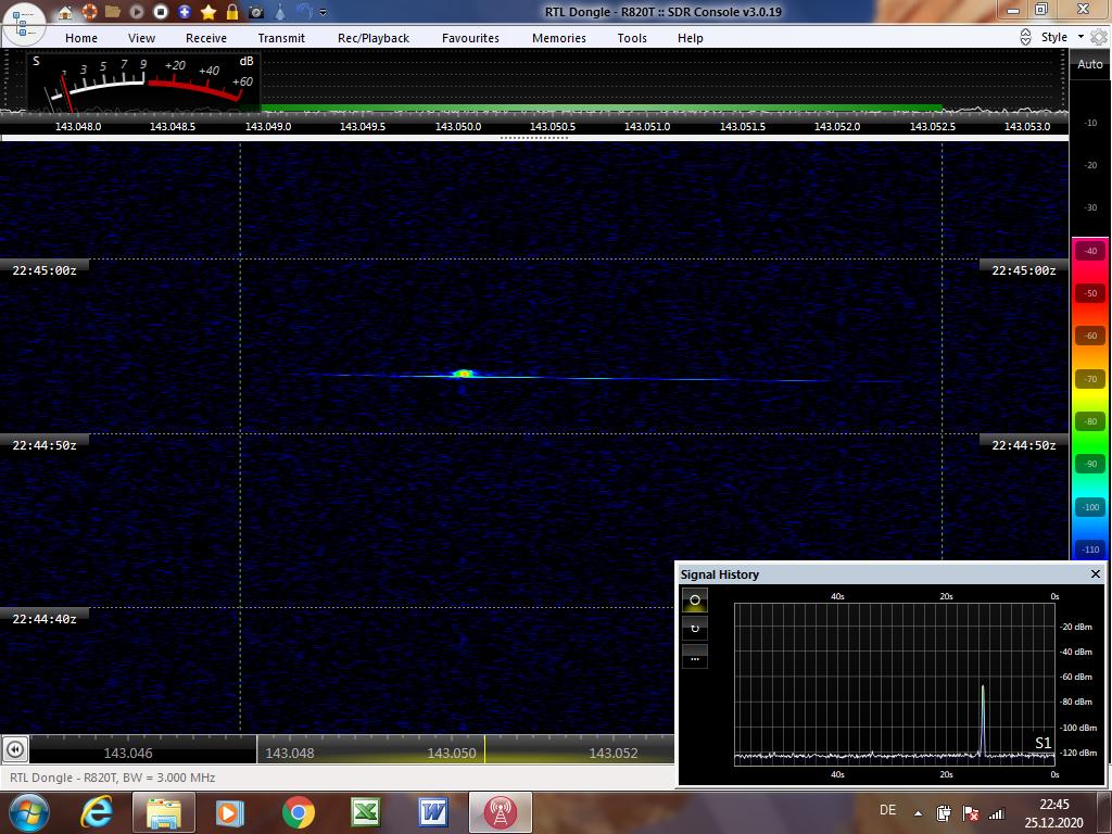

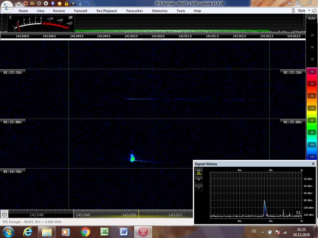

letzte Nacht war Fallschirmspringen angesagt. Viele langsame Meteörs, meist nur Kleinzeugs oder untere Mittelklasse. Ein paar magere Raucher gabs auch - bis auf den frühmorgentlichen Extremschmaucher um 04:55.
Den stärksten Einschlag gabs um 21:41 - sonst wars überschaubar.
LG Eberhard

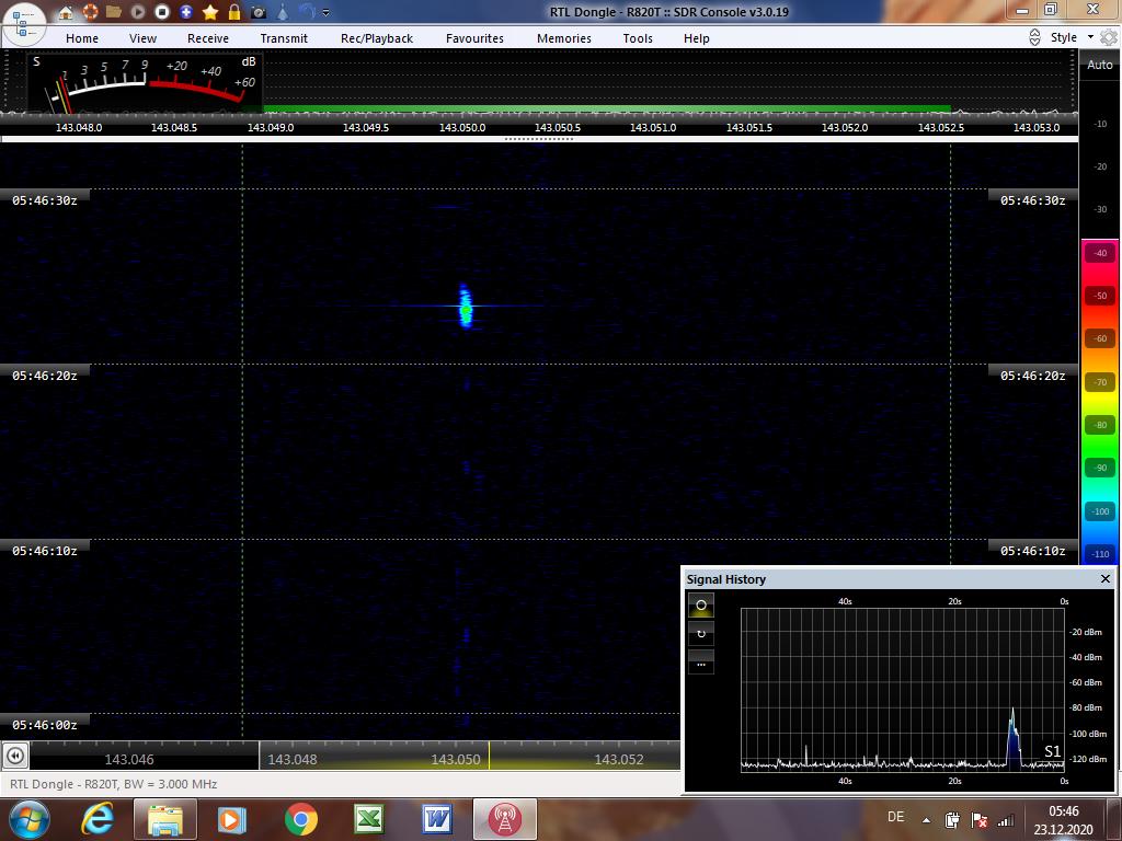

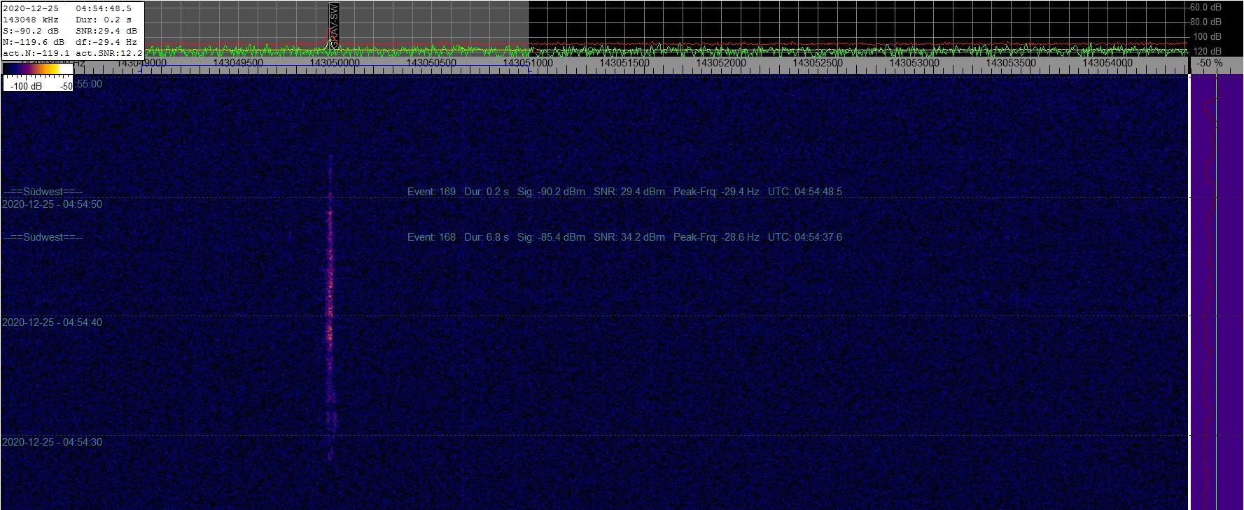

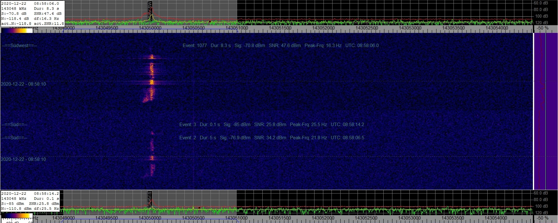

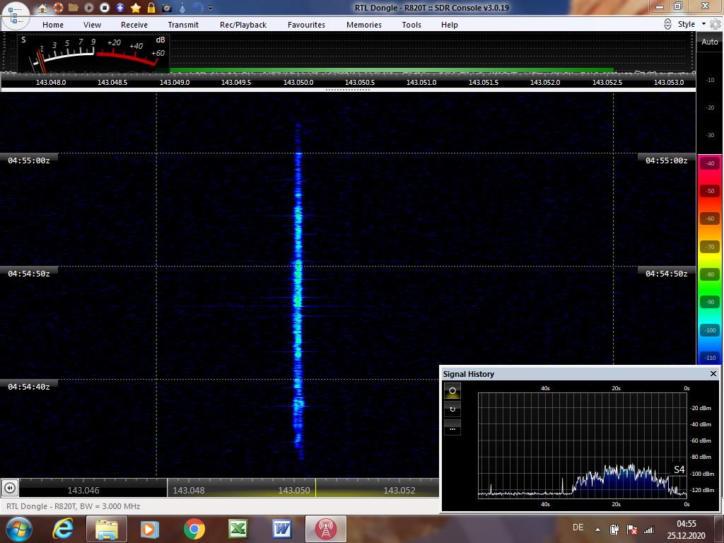

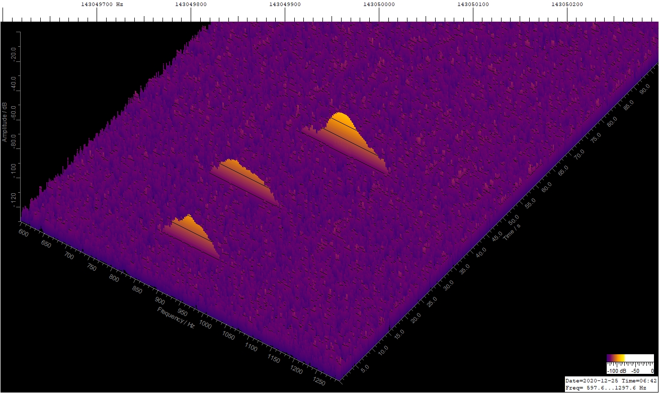

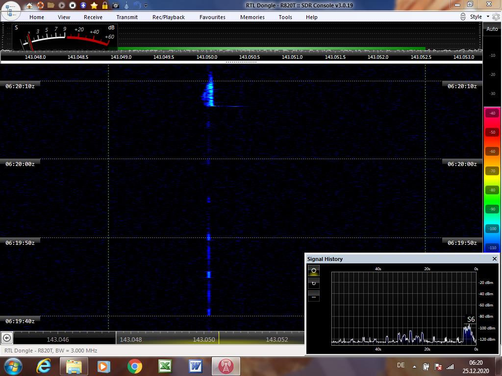

Frohe Weihnachten.

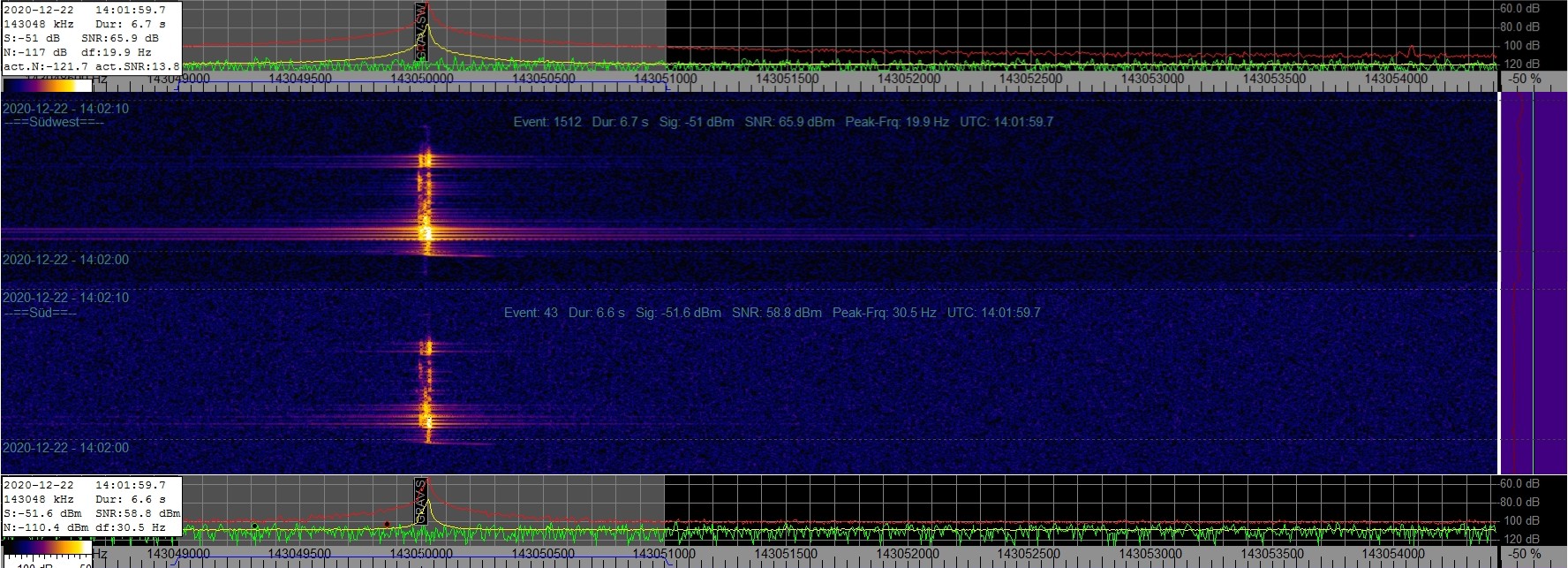

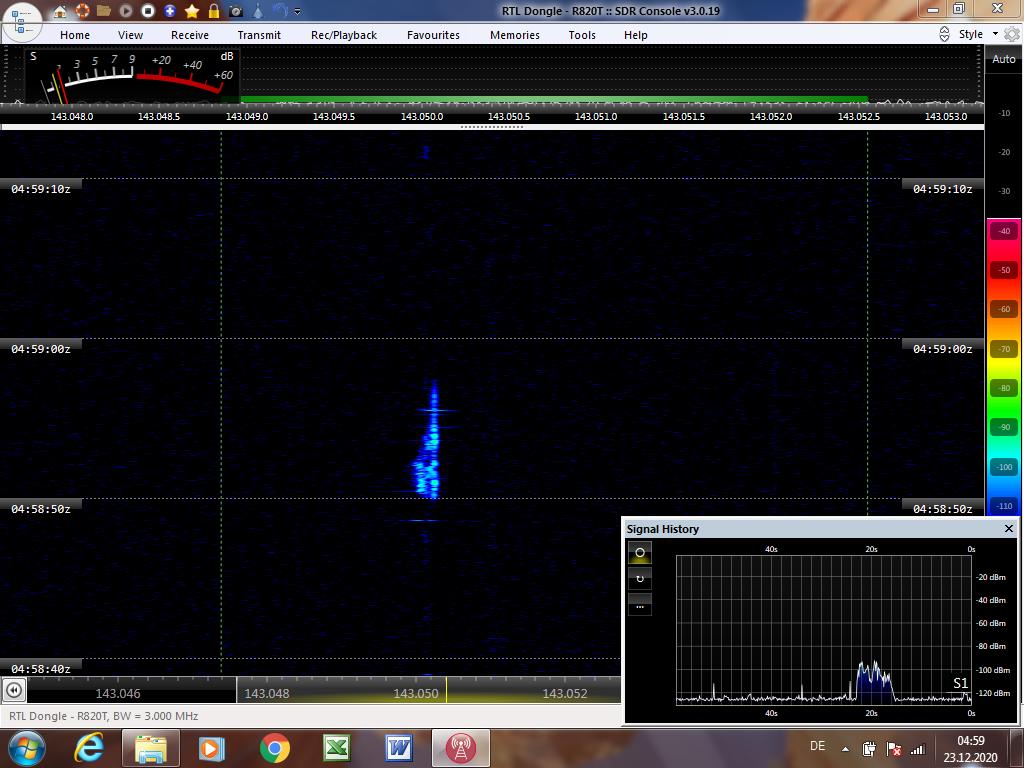

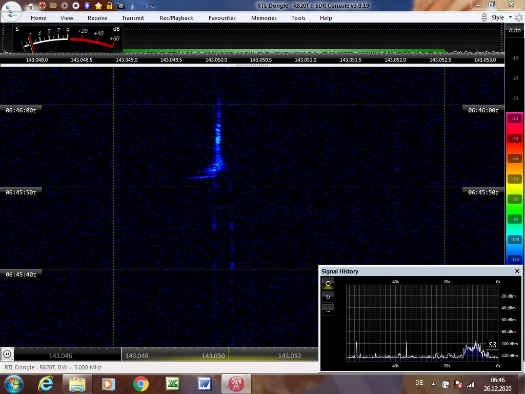

Eberhard, deinen Extremschmaucher um 04:55 von ca. 30s Länge hab ich auch eingefangen.
6:42 Uhr, drei Stück.
8:08 Uhr, ein dicker Meteor mit GRAVES Spikes.
Viele Grüße,
Wilhelm

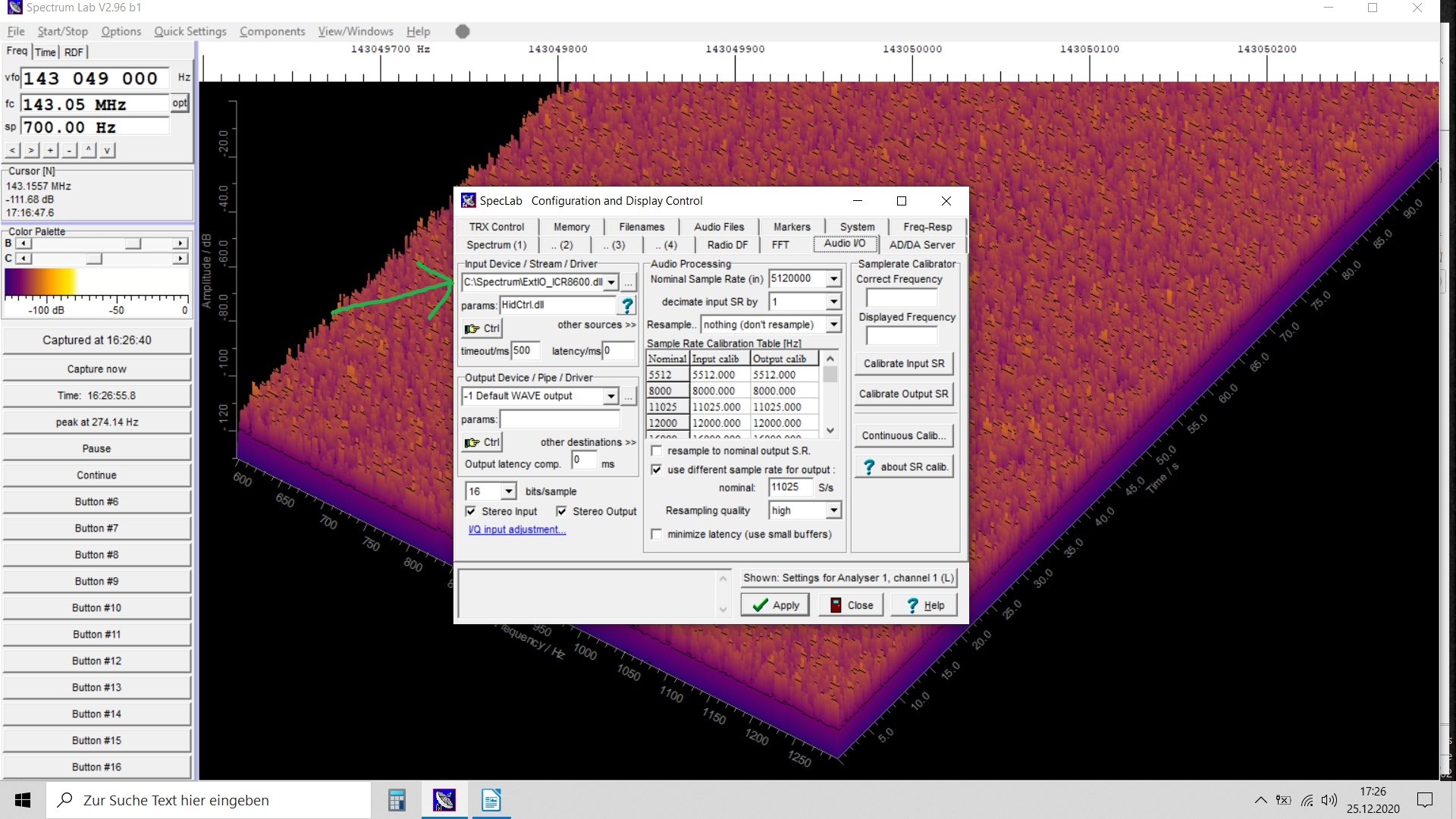

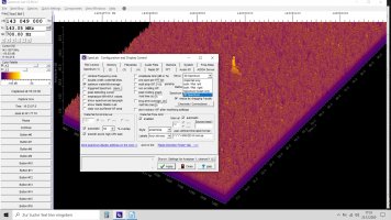

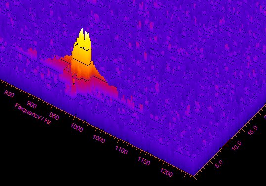

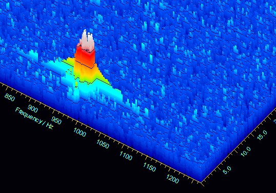

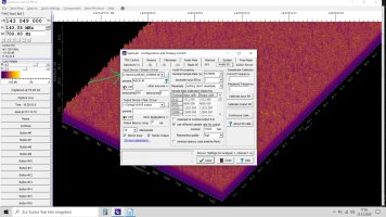

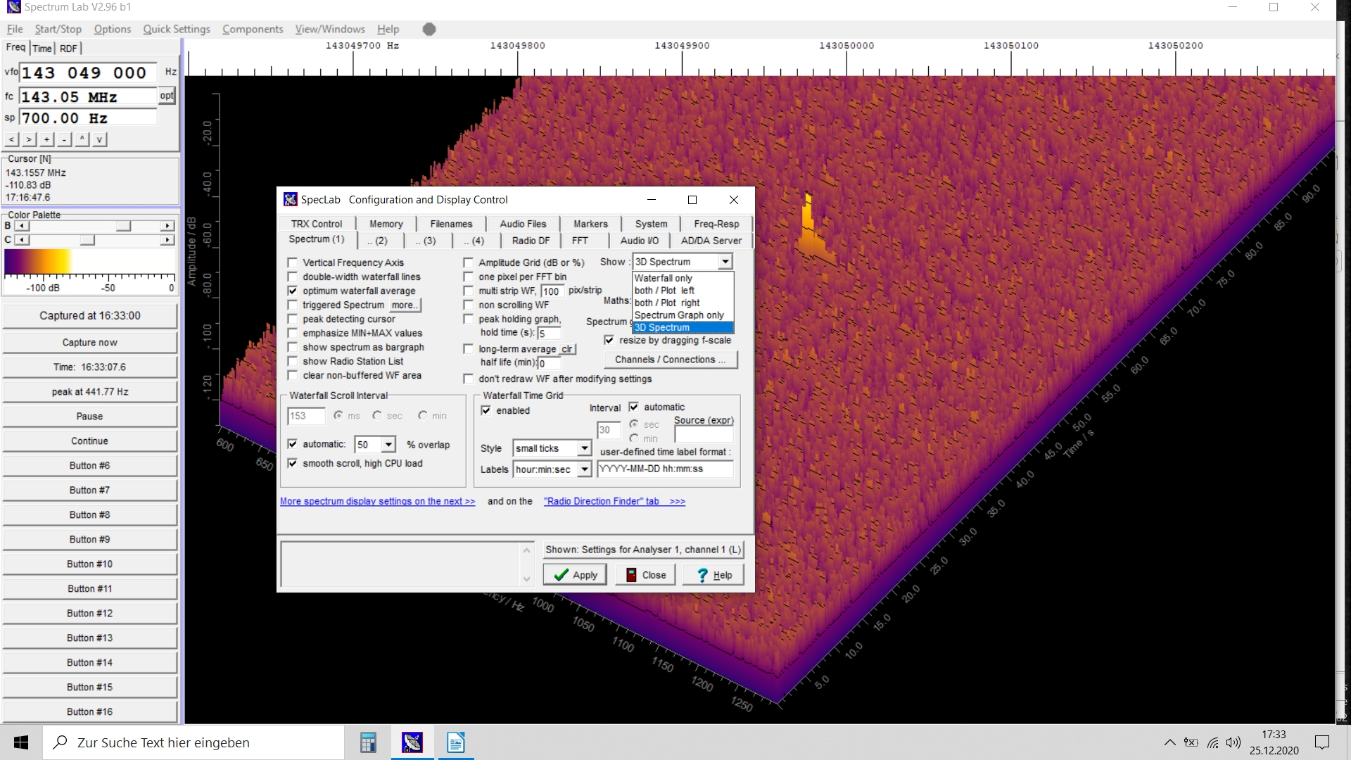

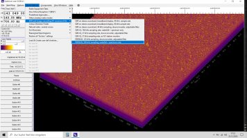

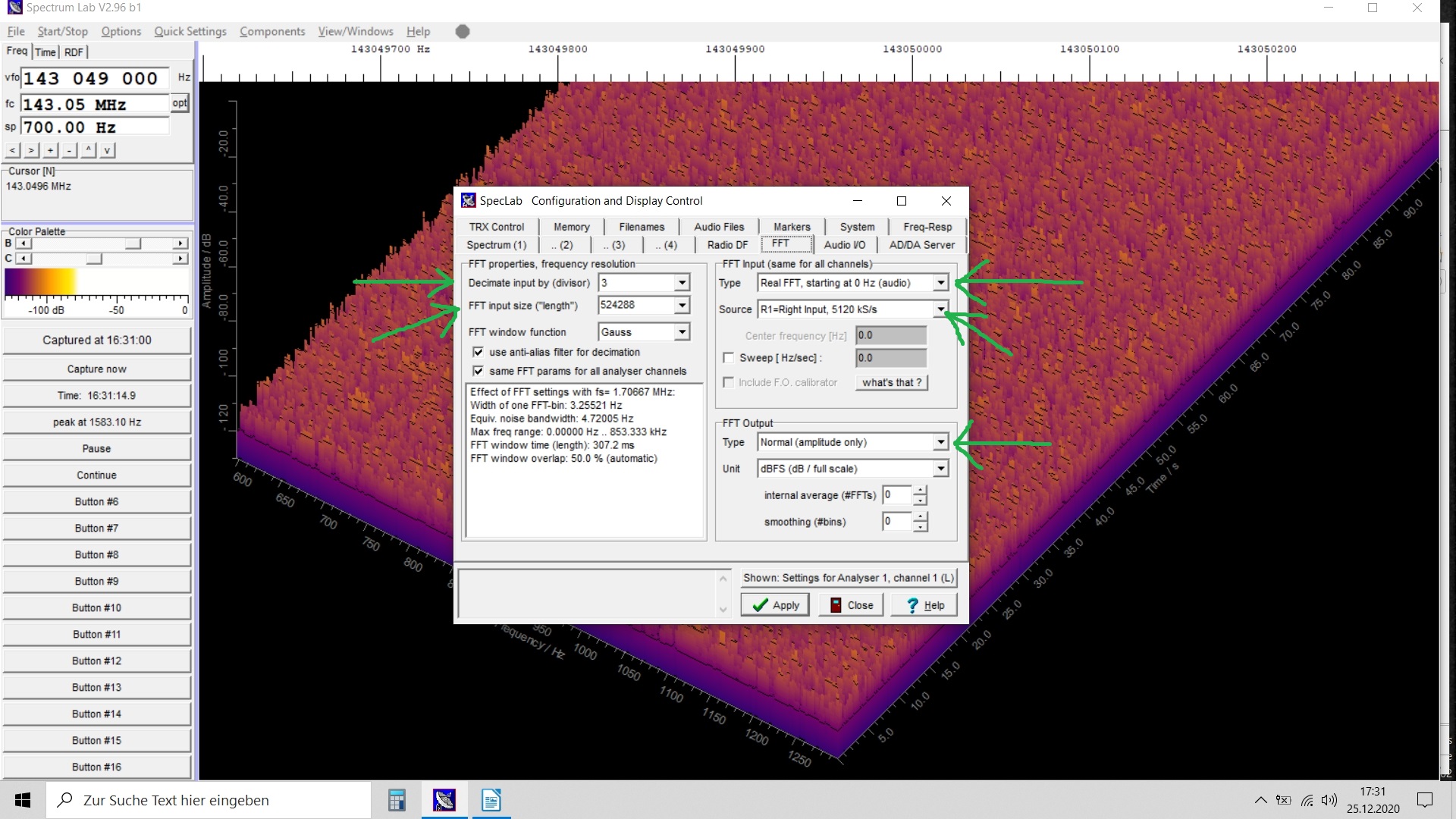

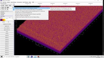

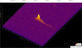

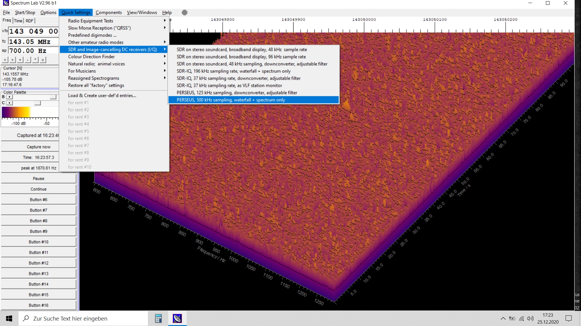

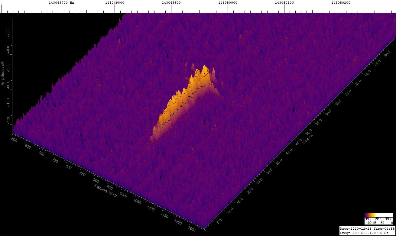

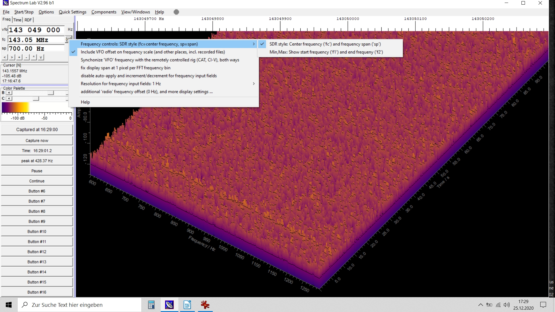

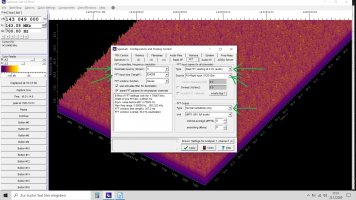

Danke, Eberhard, vielleicht magst du es auch probieren.
Nach dem Neustart von Spectrum Lab stelle ich zunächst Quicksettings Perseus (fürs Grobe) ein und lade dann meinen INI File.
Fängt man neu an, sollte es so klappen:
Bild 1, Quicksettings Perseus
Bild 2, Input Device / Radio einstellen
Bild 3, bei opt die beiden Häkchen setzen und die Frequenzen eintippen
Bild 4, FFT Settings
Bild 5, Spektrum, 3D-Spektrum.
Viel Erfolg und Spaß damit,
Wilhelm

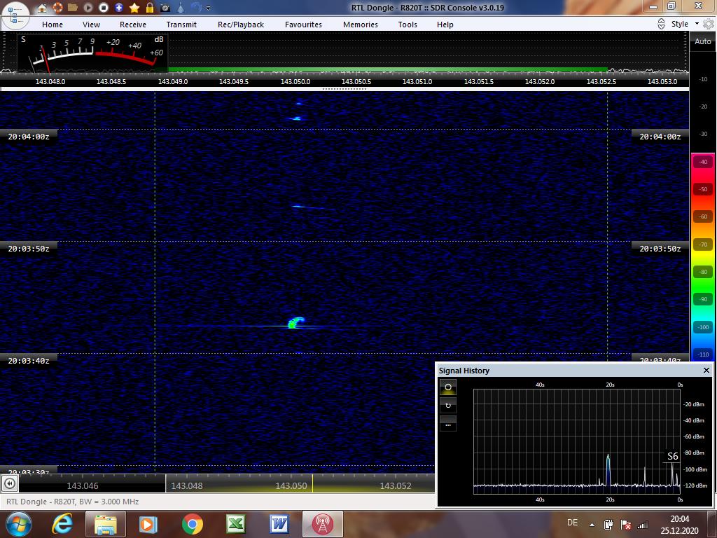

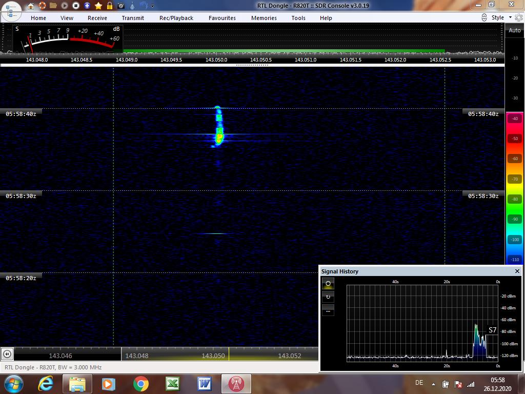

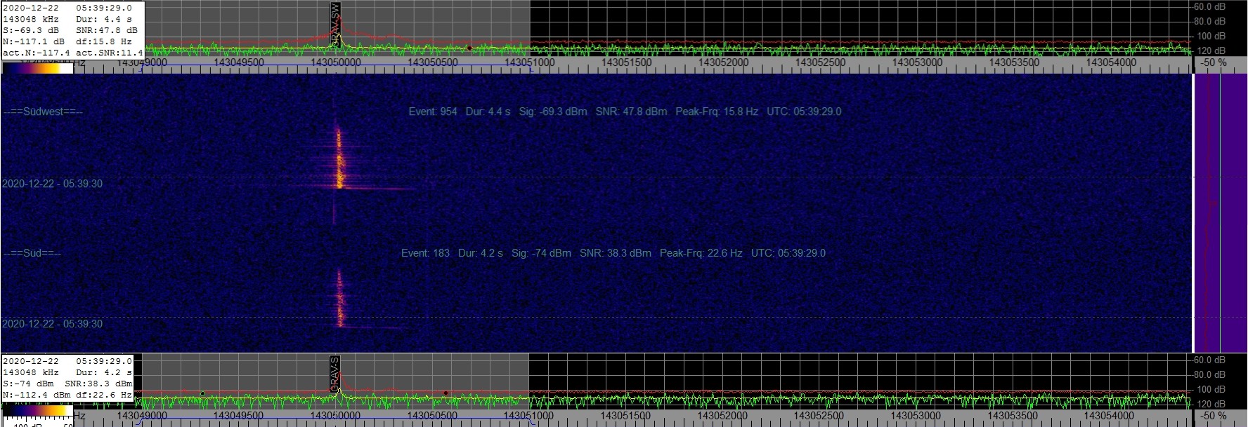

letzte Nacht war es recht ruhig. Nur ein paar mittlere Ereignisse, nix Spektakuläres....
Hallo Wilhelm: Ich bleibe bei Console...Für 3-D haben wir ja jetzt Dich :love: zumal wir hier um Forum damit ja eine sehr gute Arbeitsteilung haben....ich mache das "Grobe bei GRAVES", Okke, Jörg und Andreas die Statistik, Thomas beobachtet BRAMS und Du machst 3-D. Natürlich gibts im Hintergrund auch noch viele "aktive" Beobachter, die sich bei Fachfragen zu Wort melden....und das alles sachlich und humorvoll. So solls sein !
LG Eberhard

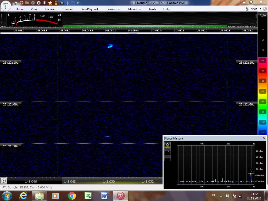

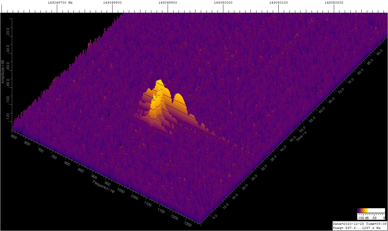

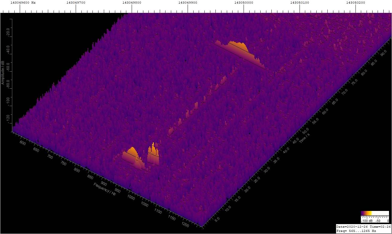

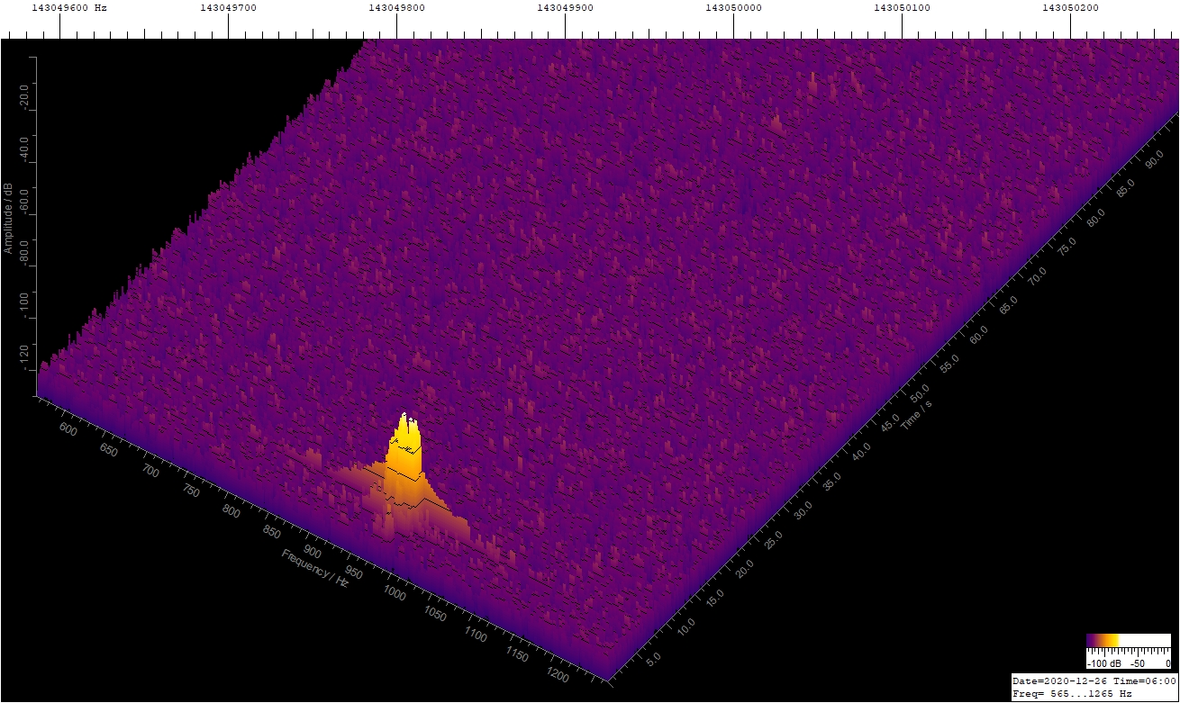

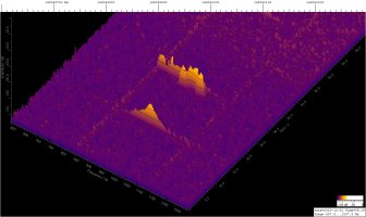

Guten Morgen.
Ok, Eberhard.

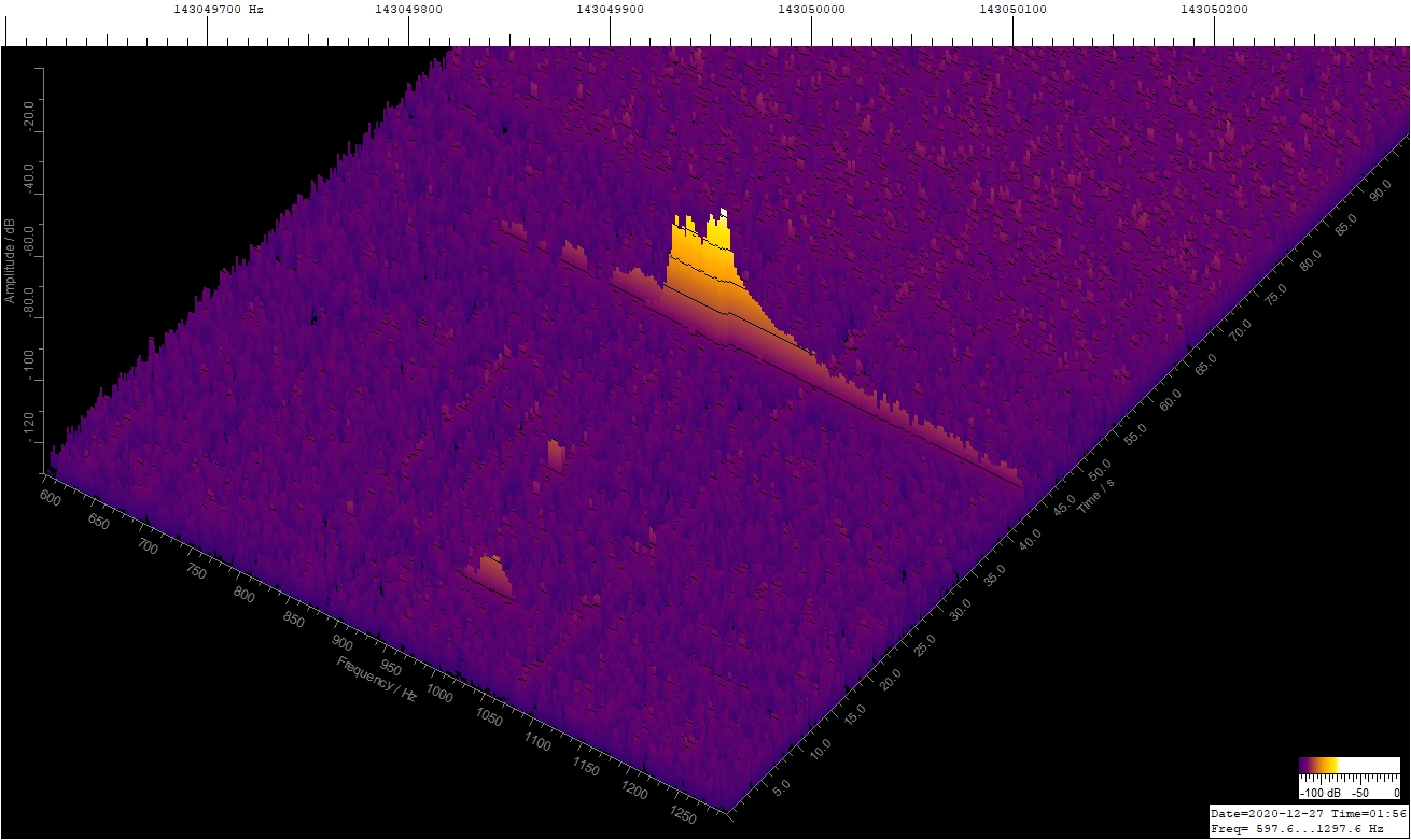

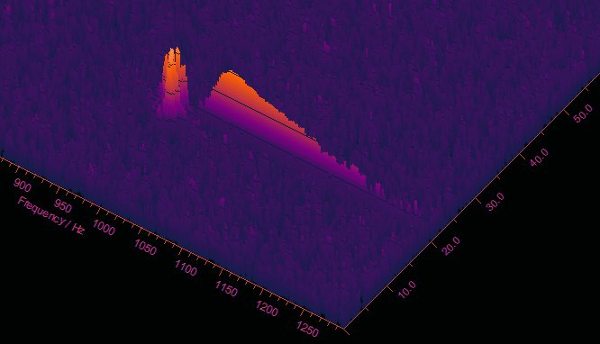

Gegen Morgen hatte ich wieder ein Schreibproblem. Es werden zwar immer neue Bilder mit korrekter Uhrzeit generiert, aber der Bildinhalt ändert sich nicht.
Zwei Aufnahmen habe ich angefügt: eine interessante Kombination von 2:26 Uhr und einen stärkeren Meteor von 6 Uhr. Den habe ich mal etwas gepimt.
Viele Grüße,
Wilhelm

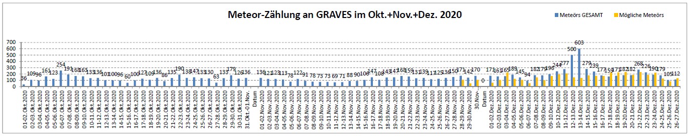

Moinmoin,
hier mal ein paar Highlights der letzten Tage, allerdings hinke ich noch immer 2 Tage hinterher.... ?
Auch der Arc de Triomphe war dabei:
...und Krawallmacher:
...und kapitale Raucher:
...und noch ne Krawallnudel:
...oh, die 8 sind erreicht, weiter im nächsten Post...
...sodele, weiter gehts mit geplatzten Rauchern:
...und einer vom Winde verweht:
Und noch ein Lattenzaun bis eben nur zum 24.12. 11utc:
der Ursiden-Peak ist durch den heftigen Geminiden-Peak etwas unscheinbar, aber dennoch deutlich zu erkennen.
More to come....
MG Okke

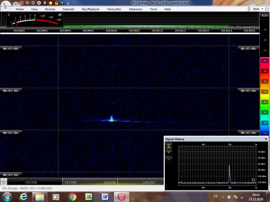

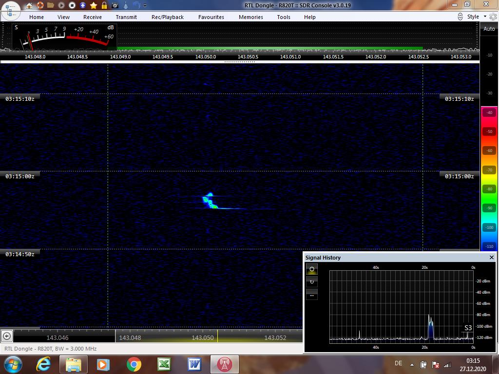

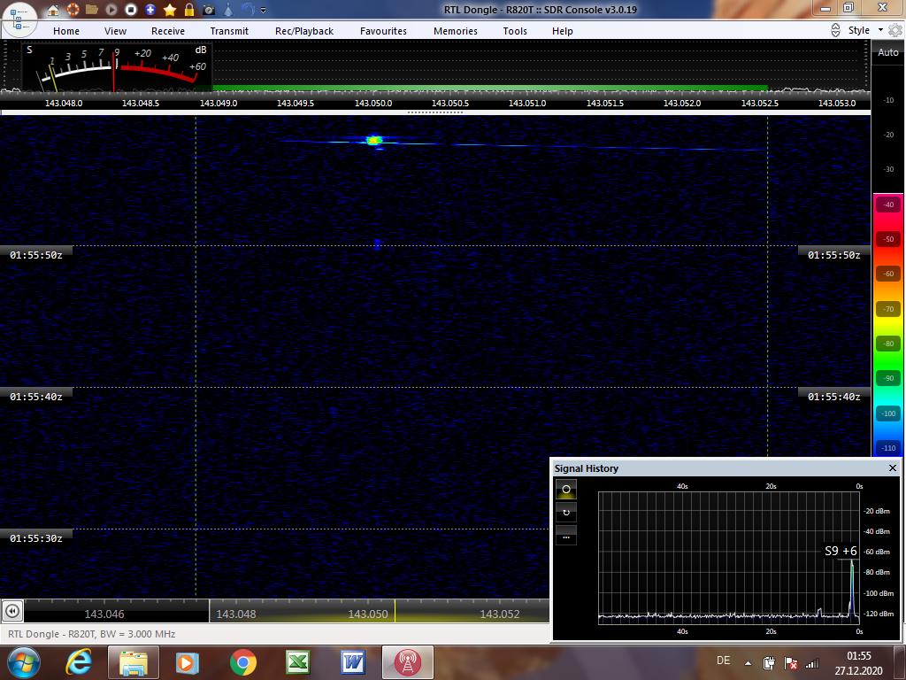

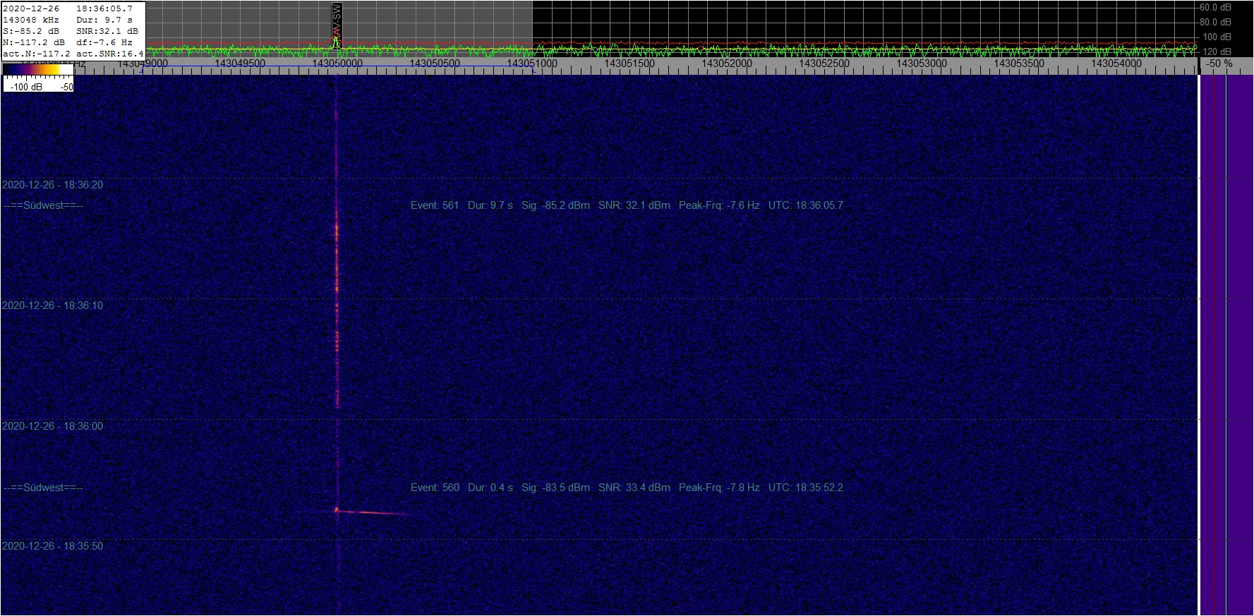

auch letzte Nacht war es ruhig. Kleinzeug aller Art, ein paar der "oberen Mittelklasse" gabs dennoch....
Nichts Großes. Aus der Abdrift der Ionisationswolken herrscht nicht nur am Boden "starkes Gebläse"...
LG Eberhard

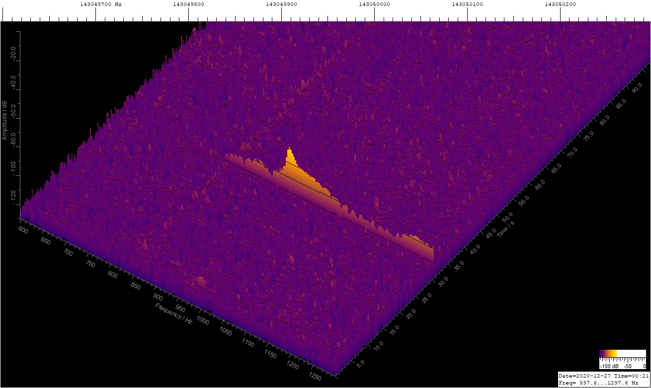

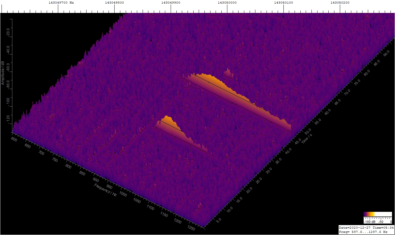

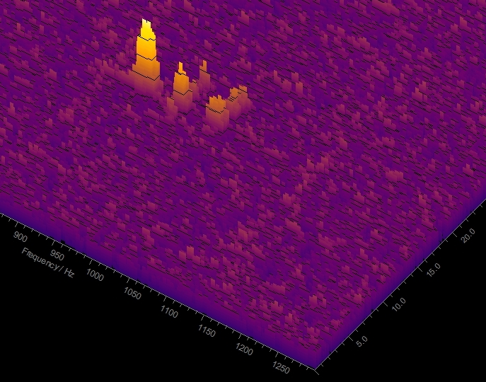

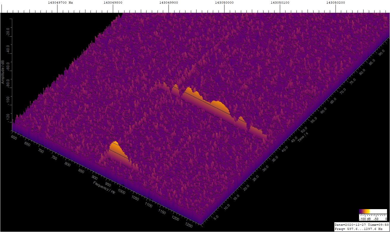

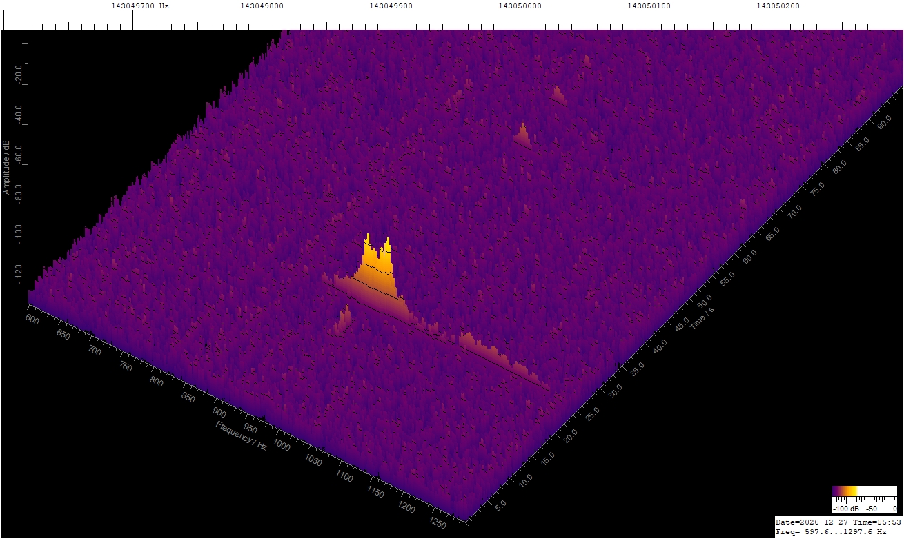

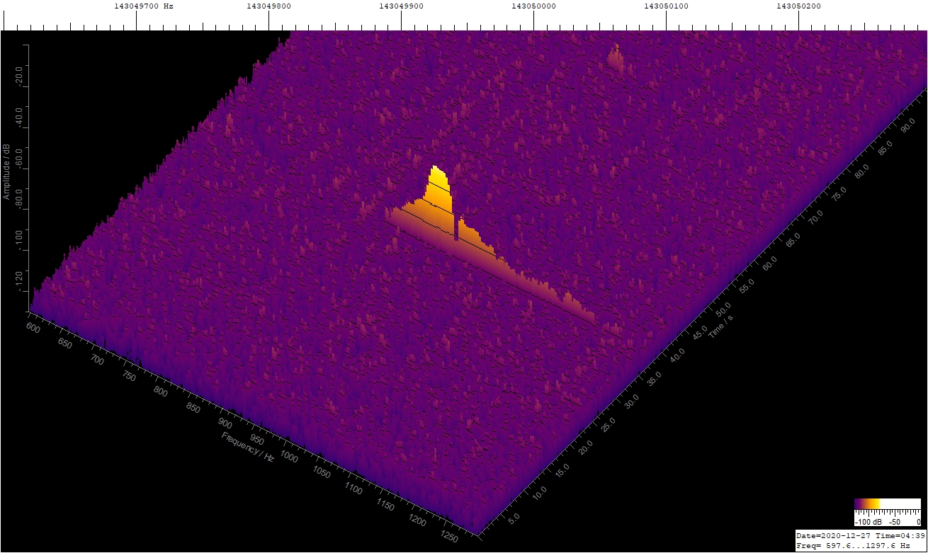

Guten Tag,
bei mir hatten auffällig viele ein Signal bis zum Rand. Nur die haben es dann in die Endrunde geschafft.
Sind das echte Kopf Echos?
Viele Grüße,
Wilhelm

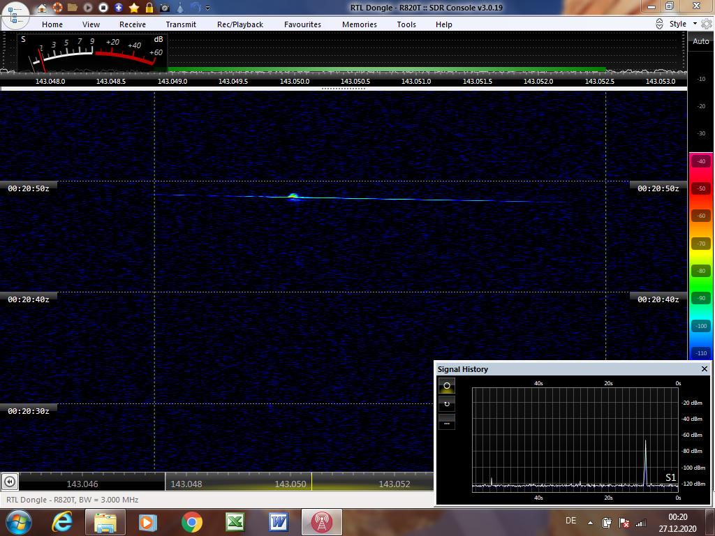

die schnellen Gesellen kann ich bestätigen, die habsch auch zuhauf.
Den "Langen" vom 25.12. fand ich ebenfalls, wenn auch nicht ganz so prominent aus meiner Blickrichtung:
Auch "Seine Eiligkeit" war unterwegs:
Und bzgl. x-Akten gehen mir fröhlich solche Dinger ins Netz:
der "Zinken" und Auslöser ist evident, aber die Schleppe zeigt alle Merkmale einer Schleppe. Ich sammle.... ;)
Und nun noch nen aktuellen Lattenzaun dazu:
MG Okke

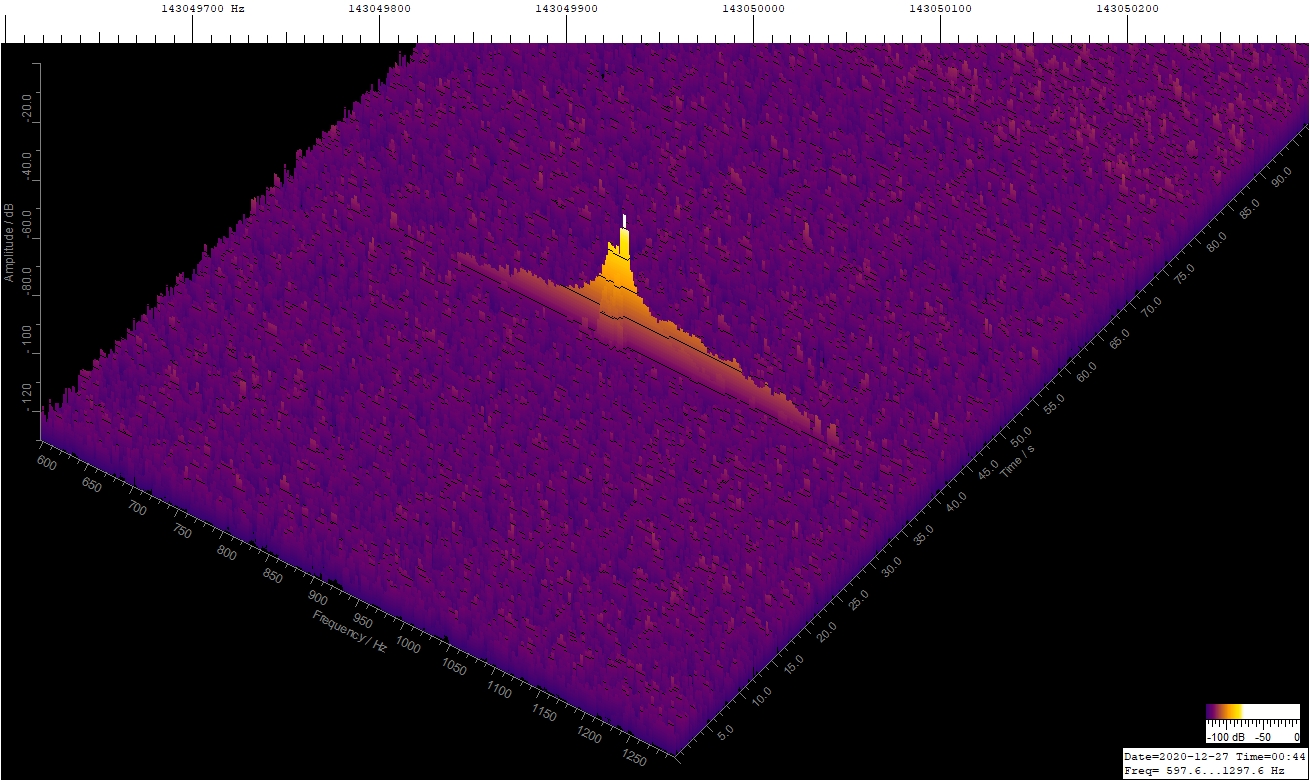

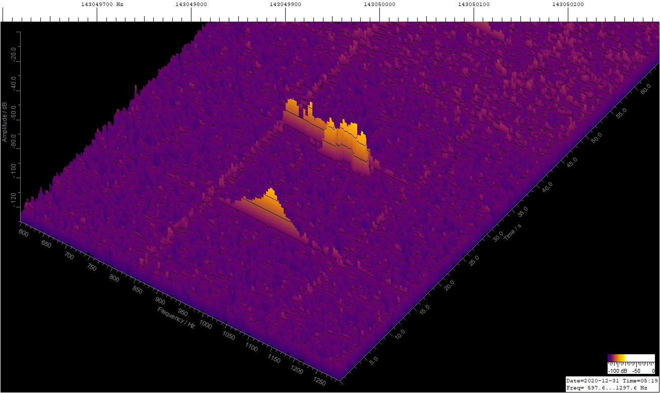

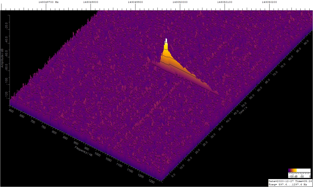

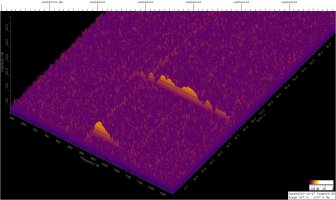

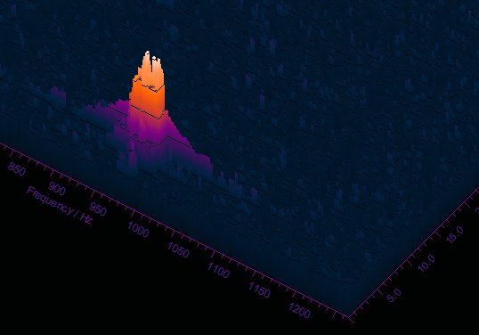

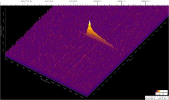

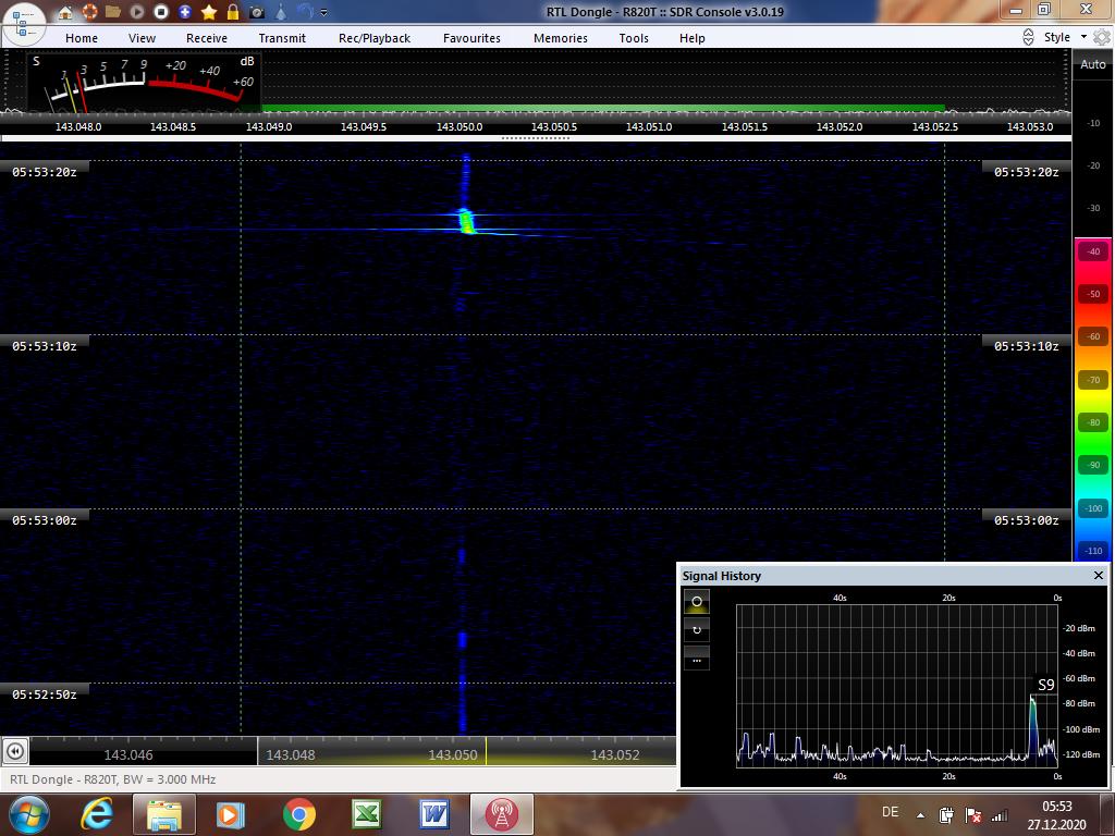

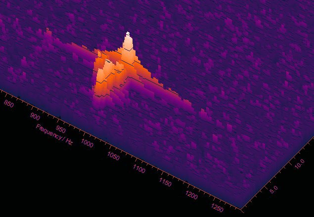

Hallo Wilhelm,
den 05:53er (Spätlese, Nordhang) haben wir beide ja hier als Anhänge dem geneigten Publikum vorgestellt.....;)
Interessant ist der Vergleich der beiden Darstellungsvarianten. Beide weisen im Plasmastrahl eine kleine "Delle" auf und
dann im Maximum zwei Spitzen. Deine 3-D-Darstellung ist absolute Spitze in puncto Details :y:
LG Eberhard

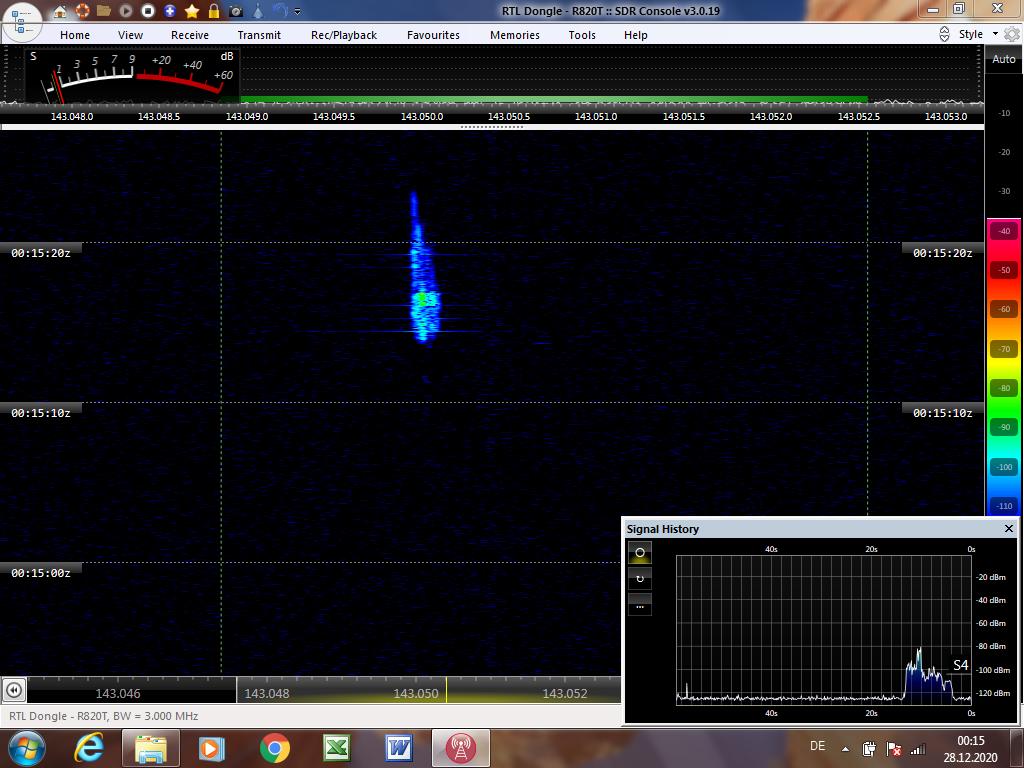

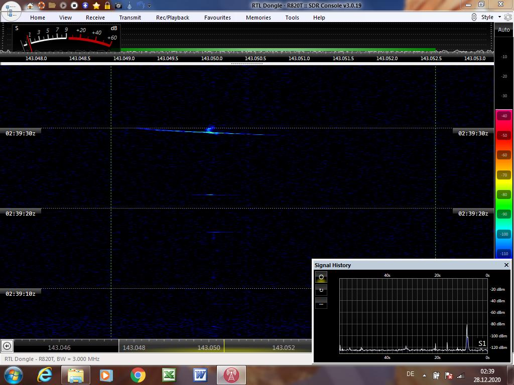

letzte Nacht war es recht ruhig. Etwas Kleinzeug und einige mittlere Verdampfer, meist langsame Meteörs.
Der letzte screenshot zeigt einen langsamen Meteor mit kleiner Ionisationswolke.

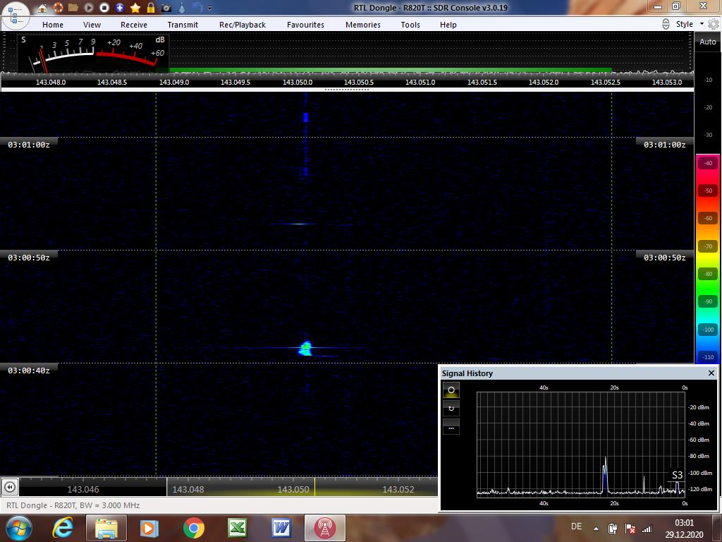

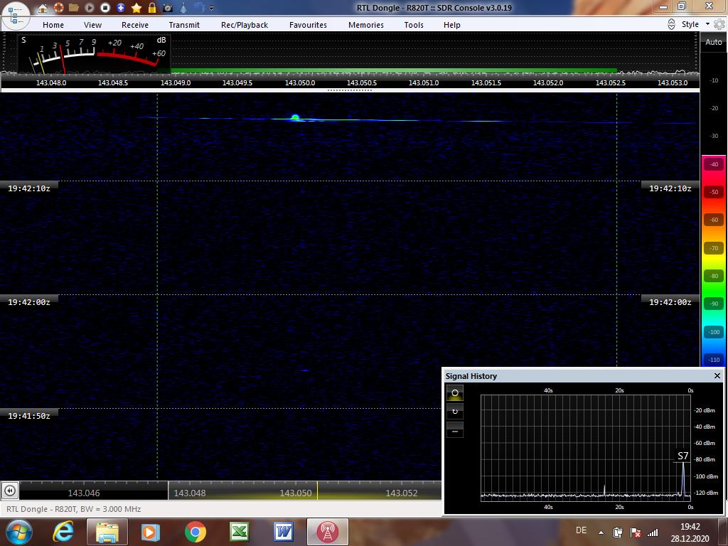

auch letzte Nacht wars ruhig. Etwas Kleinzeug, ein paar mittlere Einschläge (langsam, schnell - sehr schnell, mickrige Raucher) - aber nix Großes...
LG Eberhard

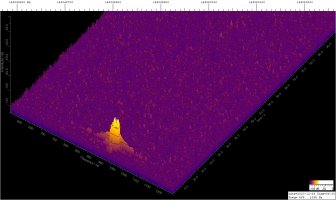

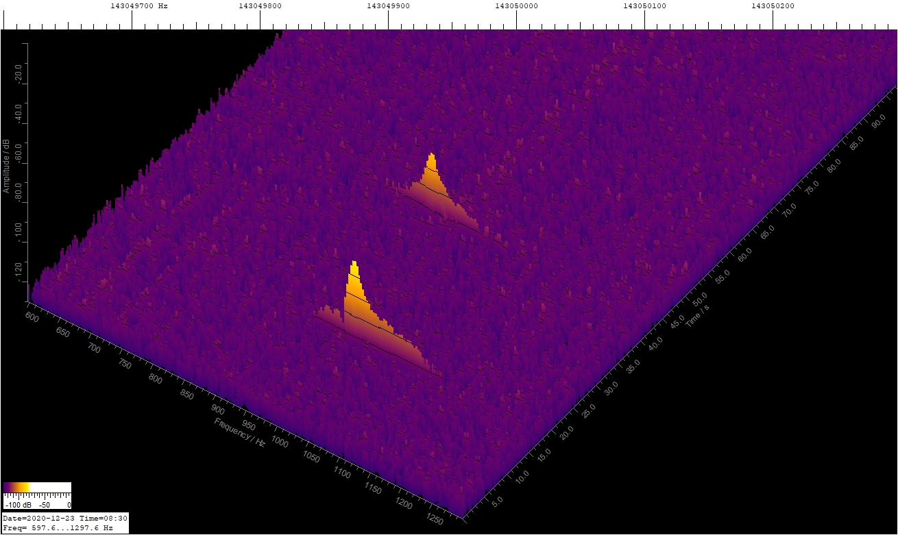

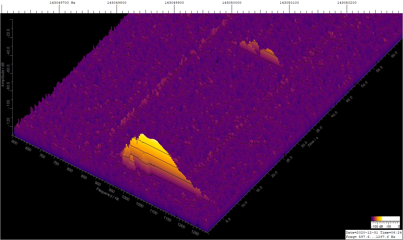

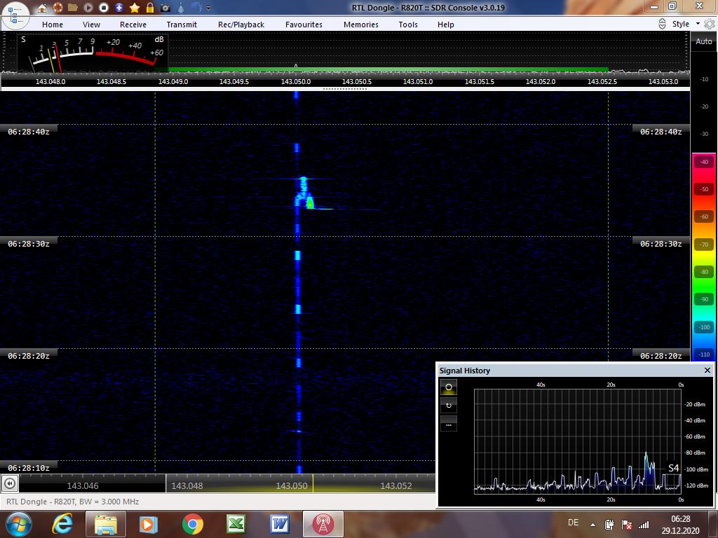

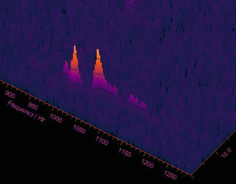

Guten Morgen,
hier haben es nur zwei Bilder mit Doppel-Peaks geschafft.
Die Farbpalette Gem (das Juwel) stammt vom Programm ImageJ, zum Scrollen, Schneiden etc nehme ich IrfanView.
Viele Grüße,
Wilhelm

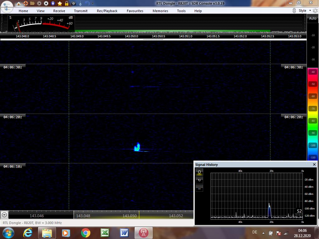

Moin, letzte Nacht war es auch recht überschaubar.
Etwas Kleinzeug, ein paar mittlere Einschläge....aber alles "Einfache Standardware".
LG Eberhard

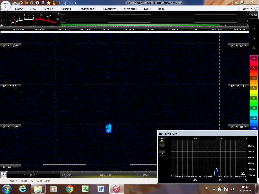

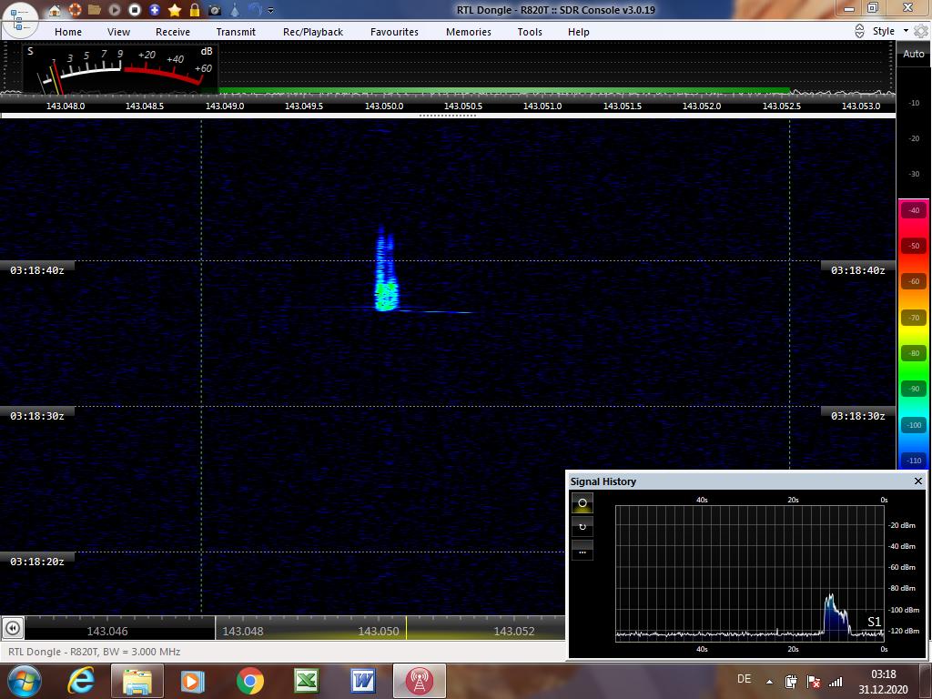

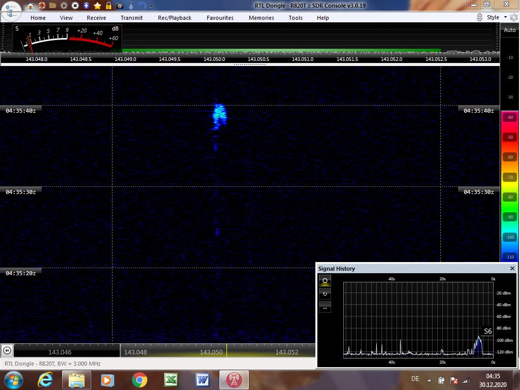

Die Aufnahme von 4:47 Uhr zeigt offenbar 3 Meteore, die gleichzeitig, aber mit unterschiedlicher Geschwindigkeit eintreffen.
Die unterschiedlichen Geschwindigkeiten können natürlich auch daran liegen, dass die Winkel ihrer Flugbahnen zum Betrachter unterschiedlich sind.
(Der Autor von SL weiß um die niedrige Auflösung in dieser Darstellungsart.)
Viele Grüße,
Wilhelm

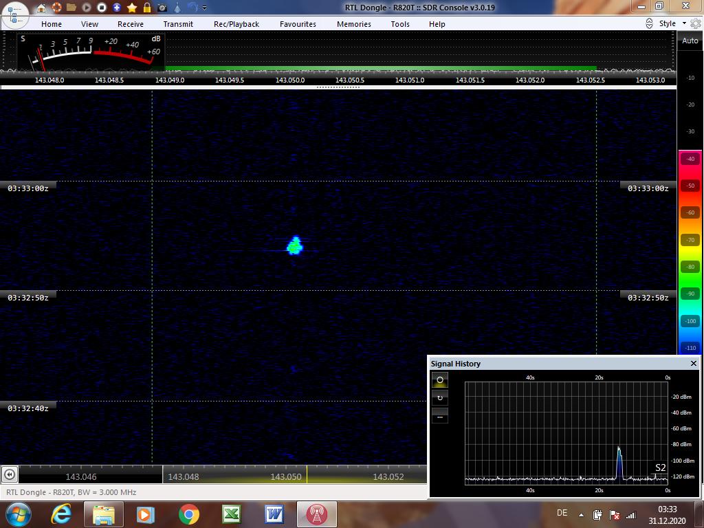

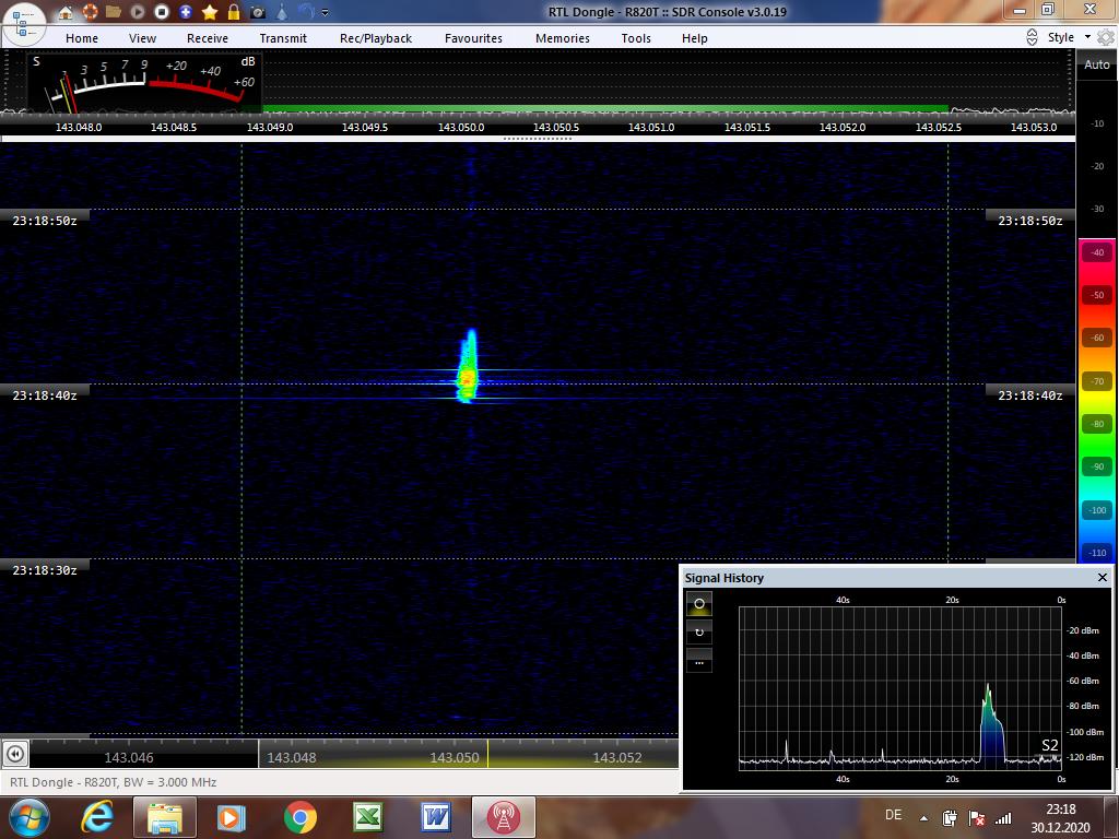

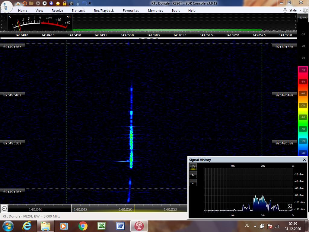

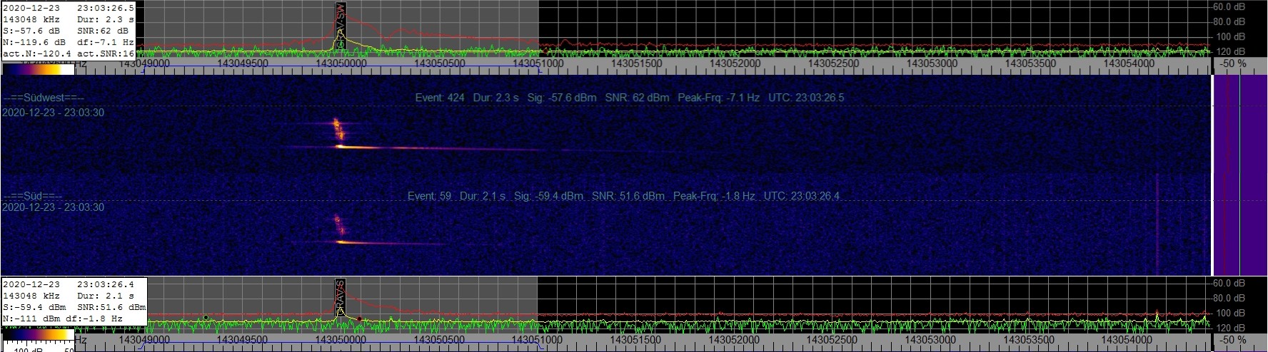

letzte Nacht war es insgesamt auch recht ruhig - allerdings gab es ab ca. 23:00 einige fettere Kracher - siehe Anhänge.
Einen guten Rutsch und vor allen Dingen GESUNDES Neues Jahr !
LG Eberhard
