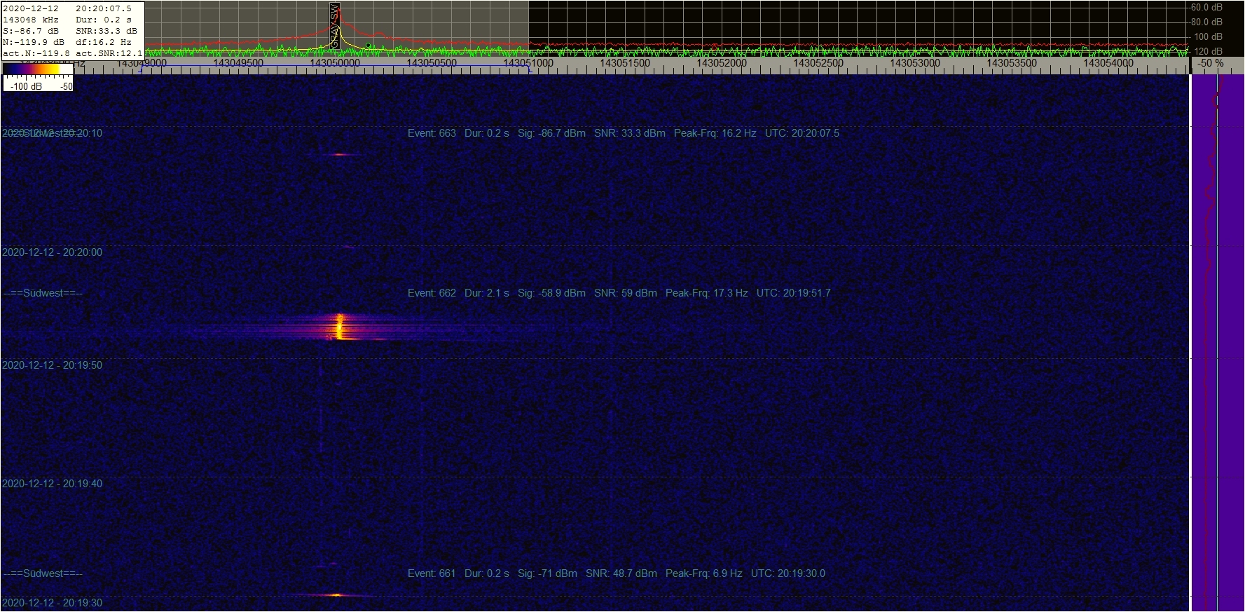

Live Beobachtungen GRAVES

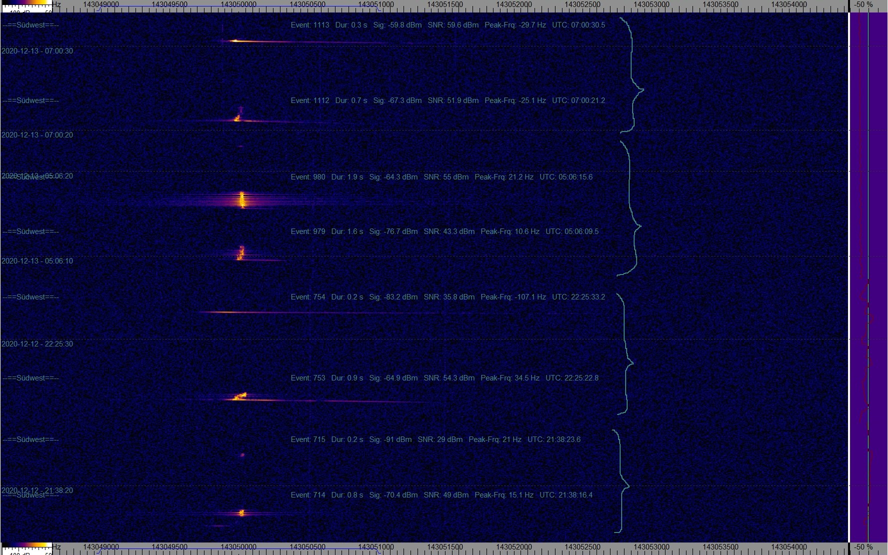

Moinmoin,
Wie bei Eberhard war auch hier im Münsterland wohl einiges los.
es dürfte überall ziemlich was los gewesen sein :cool: Tja, die Perseiden waren verglichen allein mit der gestrigen Nacht eine lustlose Veranstaltung und das Maximum will erst noch kommen....

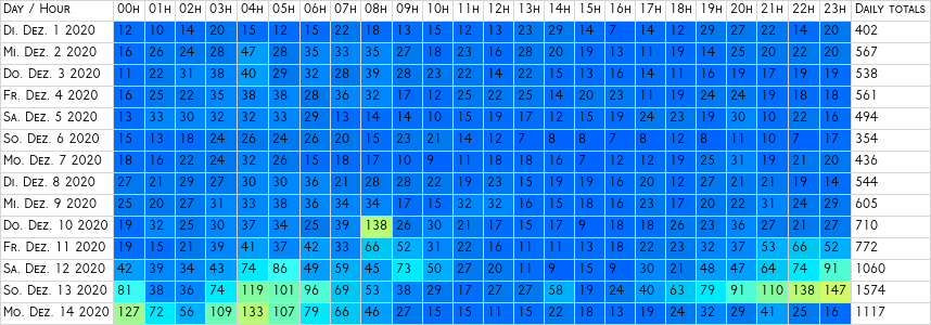

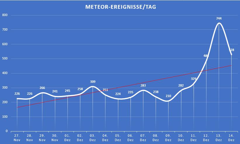

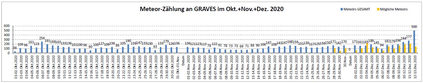

Allein schon die Zahl von 1480 Rohereignissen hob mir die Augenbrauen, normal ist das weit unter 1000, typisch um 500 - vor der Durchsicht! Die Tapete könnte heute "etwas" länger werden....

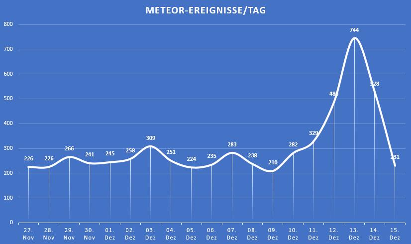

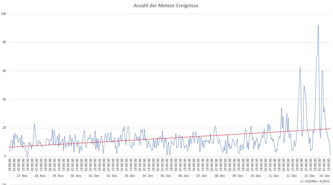

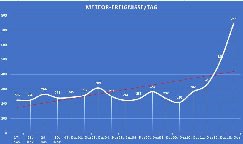

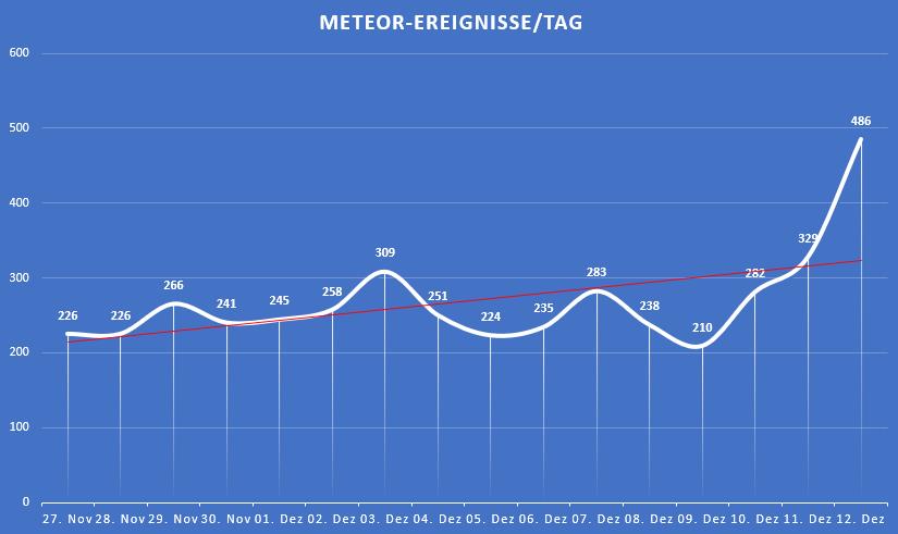

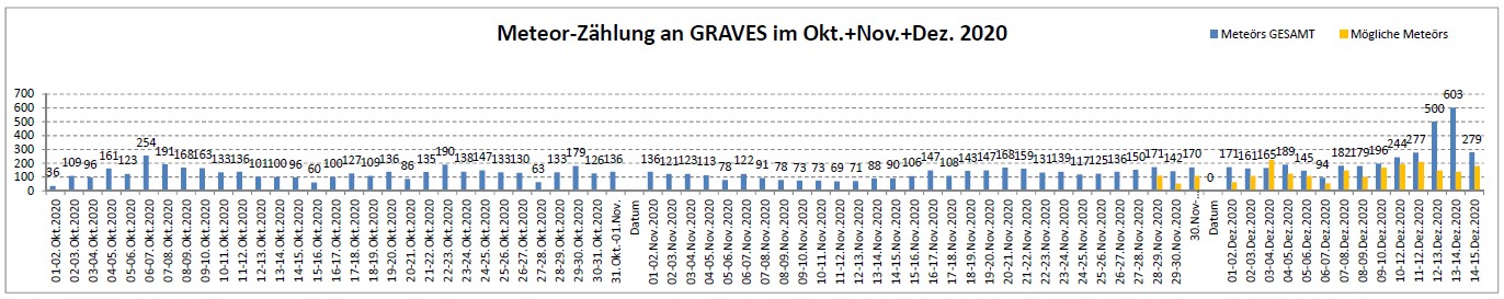

Aber zunächst mal nen Lattenzaun:
Puh! Der Peak überragt alles bisherige bei weitem! :oops::love::cool:

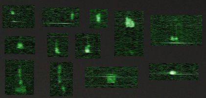

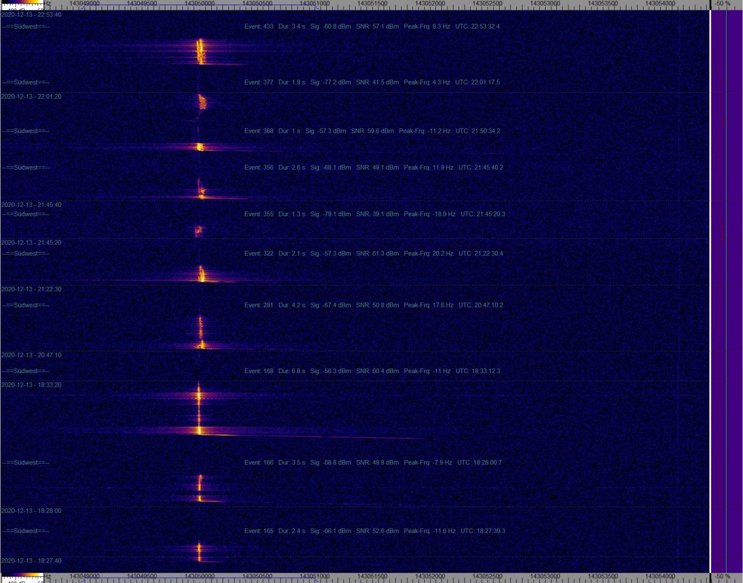

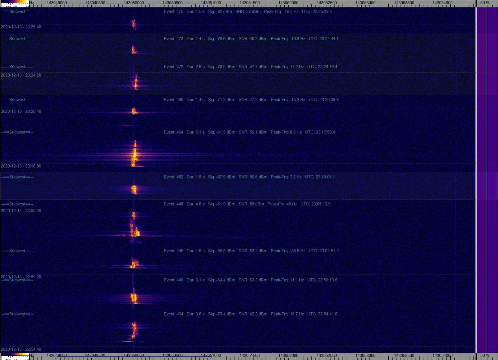

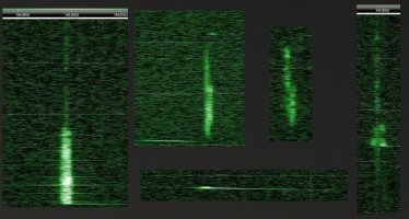

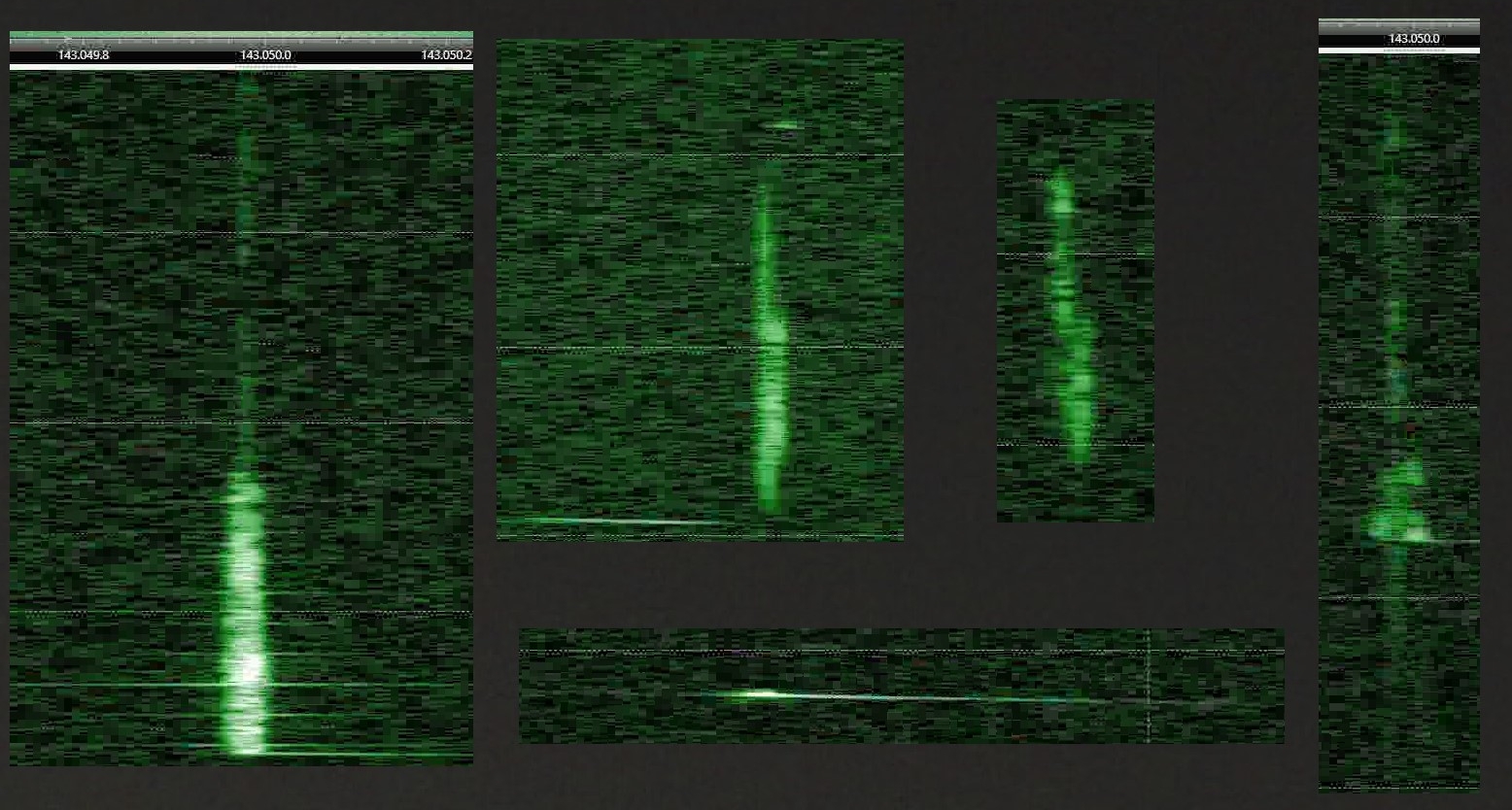

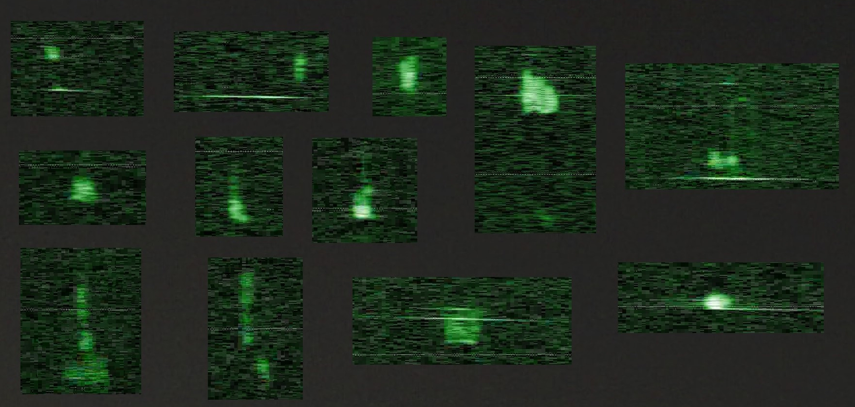

Und nun zu den Meteörlich, den dicksten Qualmer vorneweg, darf ich vorstellen "El Cigarro":

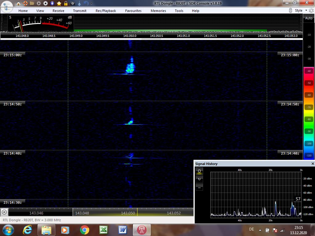

und ein paar Doppelte (F)Lottchen:

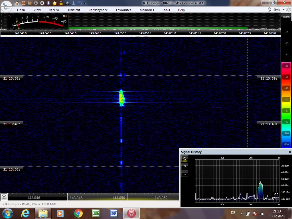

manchmal gabs sogar Gedränge (single screenshot, uncut):
...und es geht noch doller, sieben auf einen Streich (single screenshot, uncut):

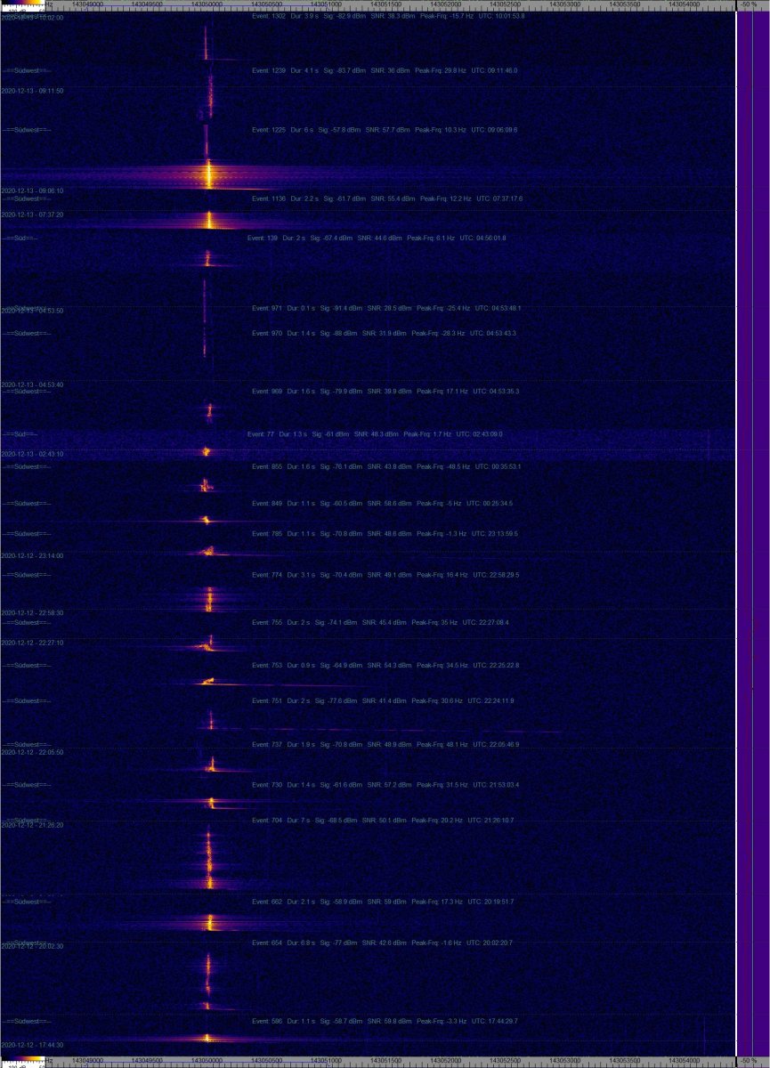

Und die restlichen (dickeren) Brocken als Tapete:
Es gab noch viel mehr, auch Kurioses, sogar ne fliegende "Freakshow", aber das alles zu posten, könnte den Rahmen ein wenig sprengen.... ?

Oh fein, das sieht doch schon recht ähnlich zu meiner Statistik aus (lediglich mein 6-7.12.20-Balken hatte ein paar Stunden Antennenausfall, weiß nur nicht, wie ich den Ausreißer in der Darstellung kommentieren kann...)
Den Weihnachtsbaum von Fritz fand ich bei mir leider nicht, allerdings nur Minuten davor immer wieder starke "X-Akten"-Events, bei denen ich ja Unterschiede ausmache zu den atmosphärischen Reflexionen.
Btw: das Thema X-Akten-Fälle wurde jetzt erstmal hintangestellt, aber ich sammle natürlich weiter die Daten. Auch habe ich hi und da Einwände à la "ja, aber..." zu dem "how to meteor scatter" (oder sinngemäß, oben jüngst von Wilhelm verlinkt), nach dessen Lektüre ich solche Events zunächst ignoriert und ausgeschlossen hatte. Es ist die Phänomenologie, die mit der Zeit die Zweifel sähte... sobald ich eine untermauerbare Argumentation zusammen hab, mach ich einen eigenen Fred dazu auf... ;)
MG Okke
MG Okke
Habe einmal unsere Daten auf Korrelation getestet (nur für die Dezember-Werte): Korr=0,54 könnte besser sein. Wir müssen eben noch viel üben und wenn wir direkte Vergleiche machen wollen, dann sollten wir uns irgendwann einmal überlegen, ob wir nicht einen gemeinsamen Standard einführen. Vielleicht können wir ja einmal eine Google-Excel Datei generieren, wo mehrere Beobachter sich einloggen können und ihre Daten einbringen können.
Jou, das könnte schon allein an den Zählgrenzen liegen. ZB zähle ich immer von 1100 bis 1100 utc. Da können schon mal Differenzen auftauchen, wenn ein anderer zB von 0000 - 0000 zählt ?
Die Idee finde ich gut. Am besten wäre es, wenn die Uhrzeit noch als Daten gespeichert würde. Fehlt mir noch, steht nur im Dateinamen, nebst Datum. In Echoes läßt sich das supersimpel einrichten, hatte ich intuitiv hinbekommen, aber ich nutze SpecLab. Da geht das zwar auch, müßte ich aber erst reinfummeln, die Daten lassen sich passend formatiert in eine txt-Datei schreiben, sodaß man sie in zB Excel einlesen kann. Muß man halt als Programm basteln im Conditional Actions Tab. Wäre ein Anreiz, das endlich mal umzusetzen... :whistle:

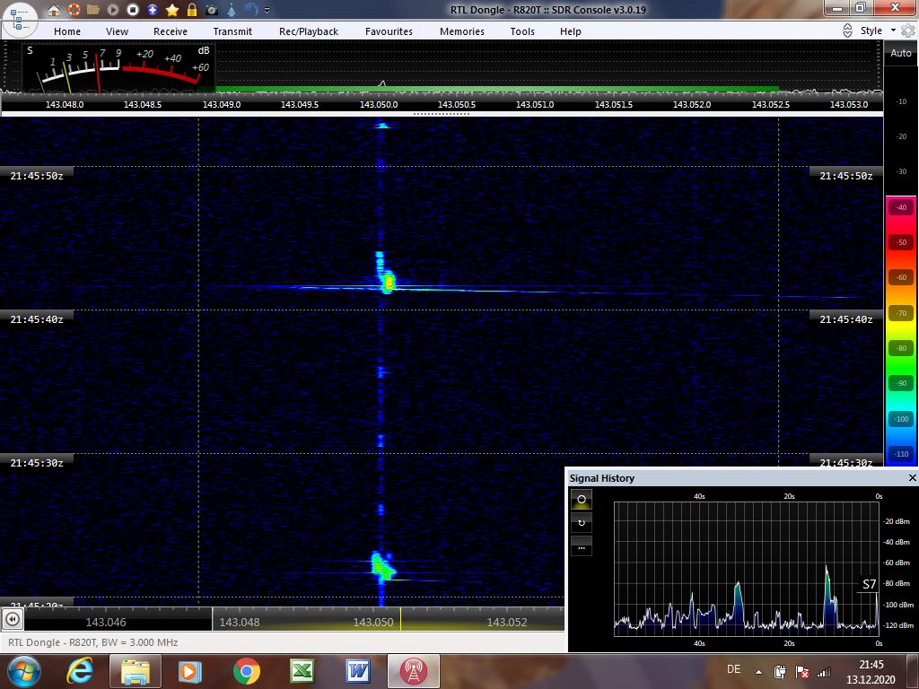

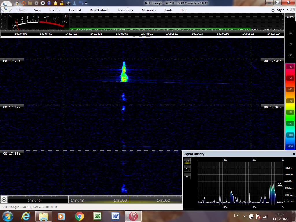

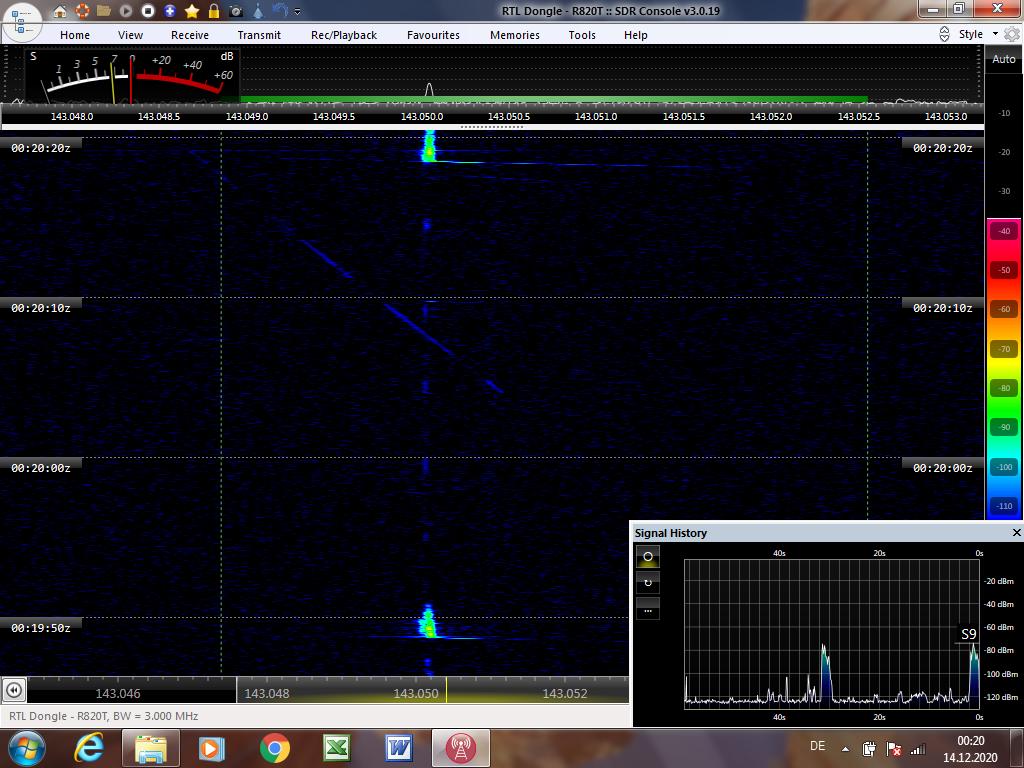

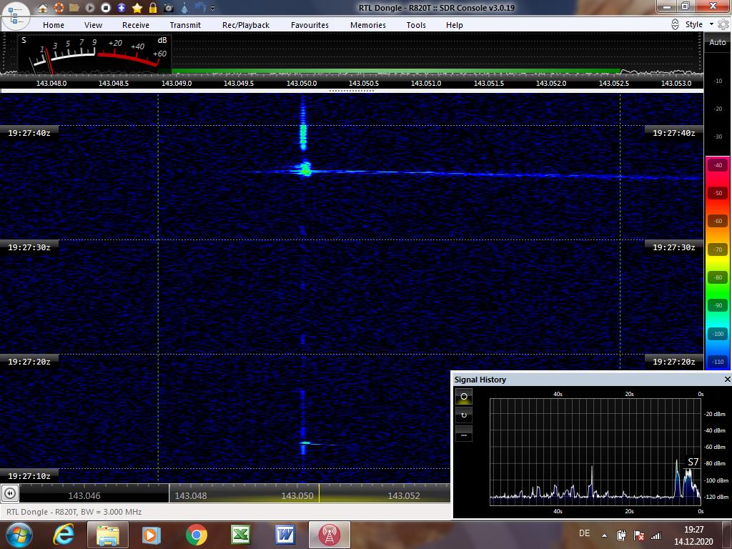

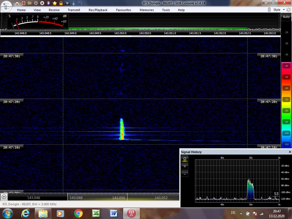

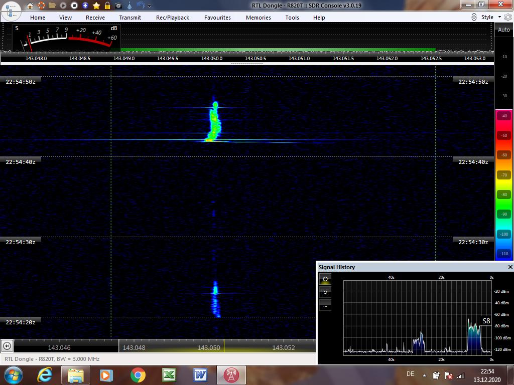

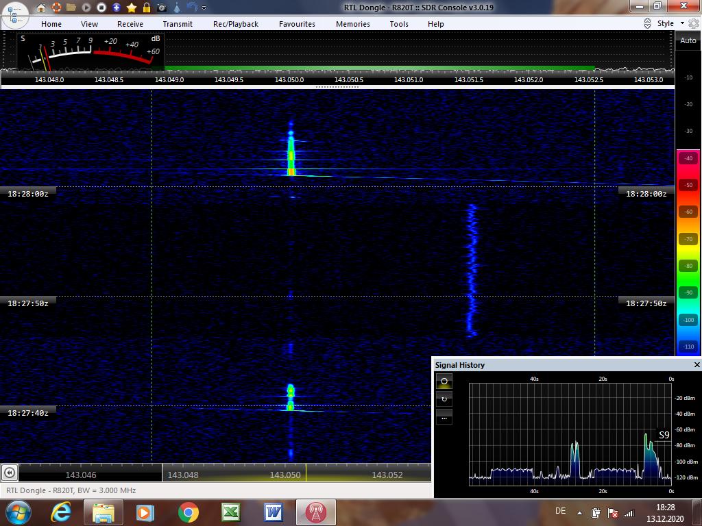

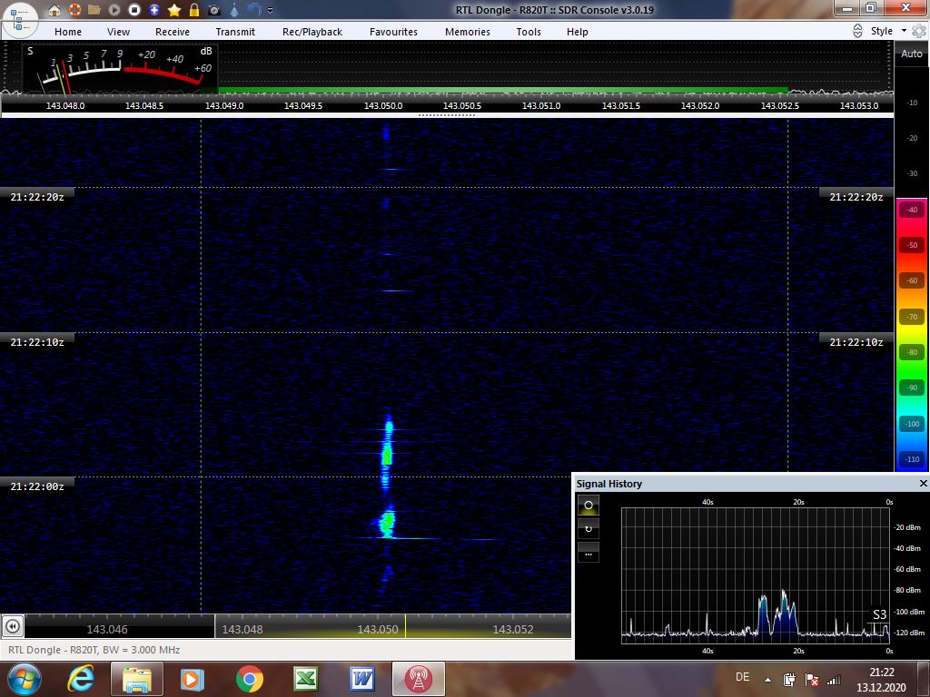

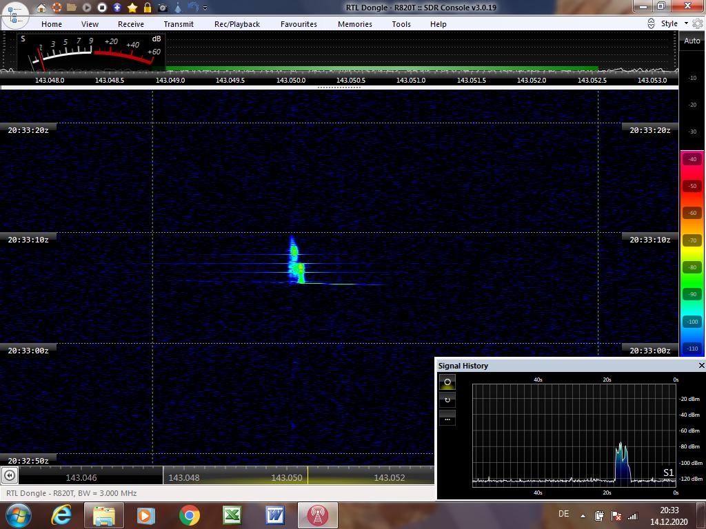

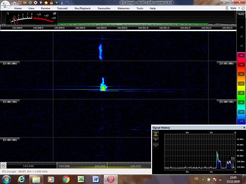

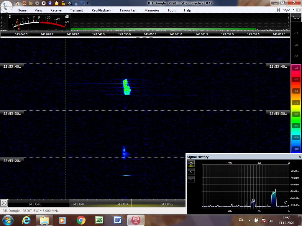

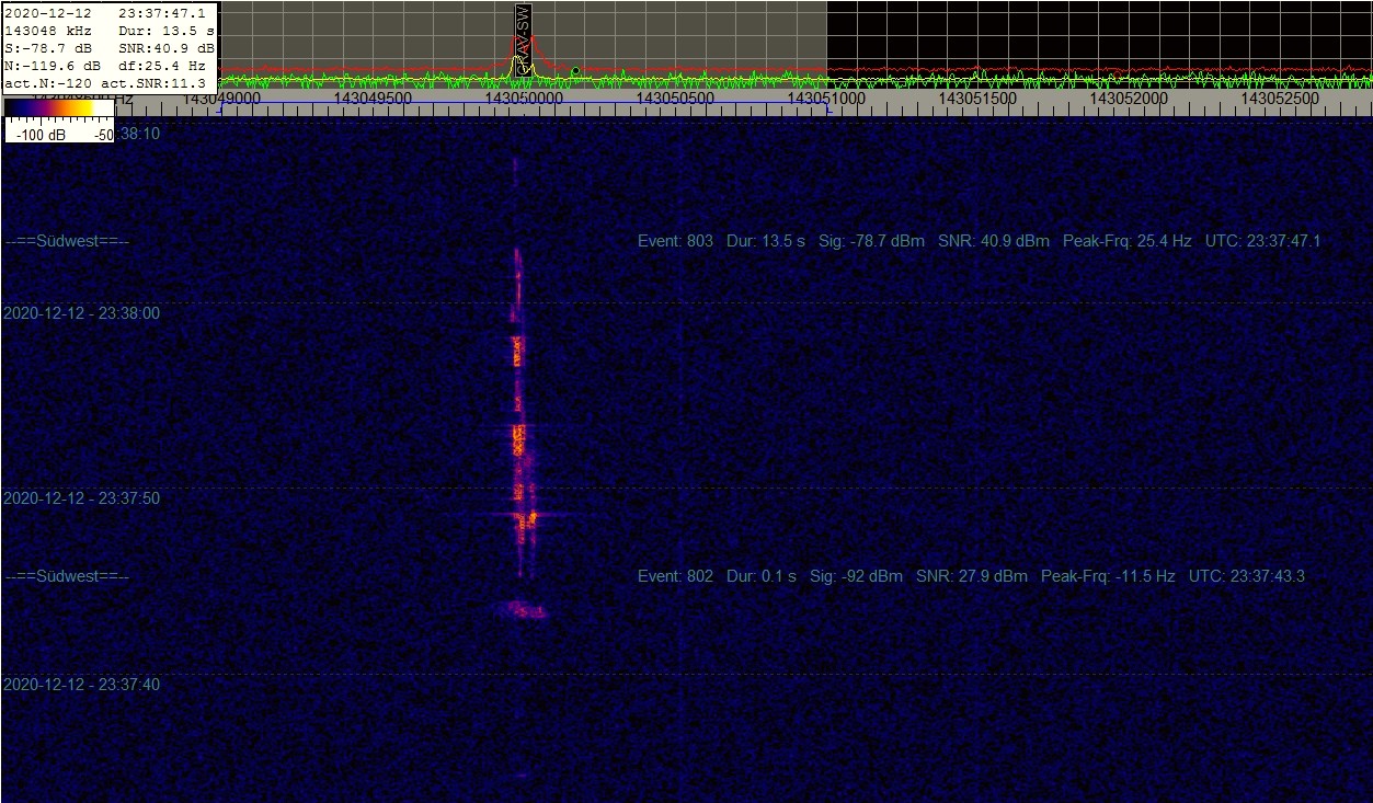

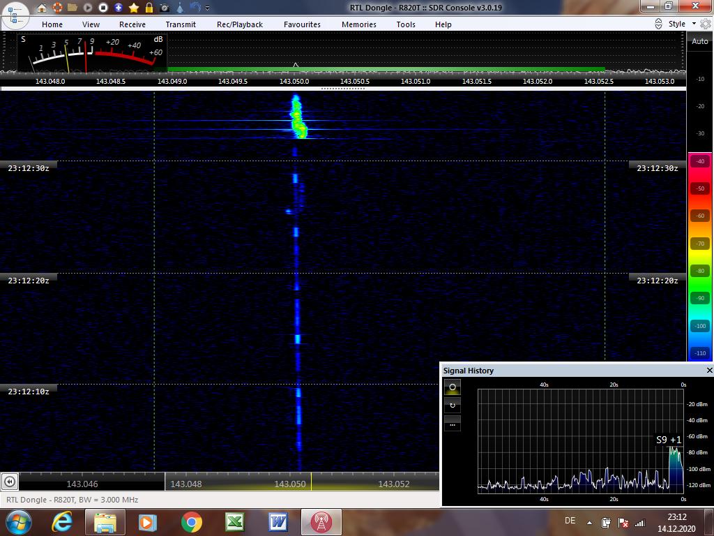

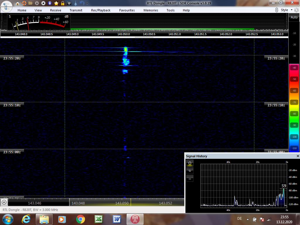

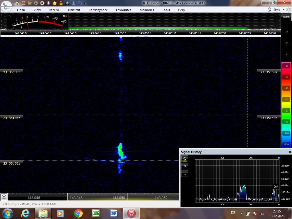

...also - ich bin "ferddisch"....habe mir die Aufzeichnung der letzten Nacht angesehen....vorgestern-gestern wars schon der Wahnsinn - aber was letzte Nacht abging, das war der helle Wahnsinn. Letzte Nacht hatte auch die schweren Geschütze ungehindert "Feuer frei". Insbes. zwischen 21 und 01 Uhr muss es am Himmel nur so gezischt haben. Zwischen 01 und 03 war dann ein spürbares Loch, ab 03 gings dann weiter.....
Das erste Mal, dass ich auch viele große Einschläge aussortiert habe - sonst wärs hier ne Klopapierrolle geworden.
Also m.E. war das der absolute Peak, insbes. an heftigen Einschlägen....
Viel Spass beim Anschauen der Anhänge.
(182808 mit Störsignal)
LG Eberhard

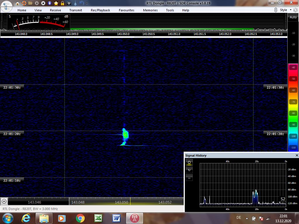

Teil 2

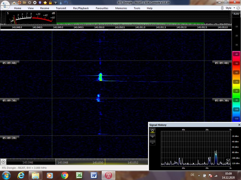

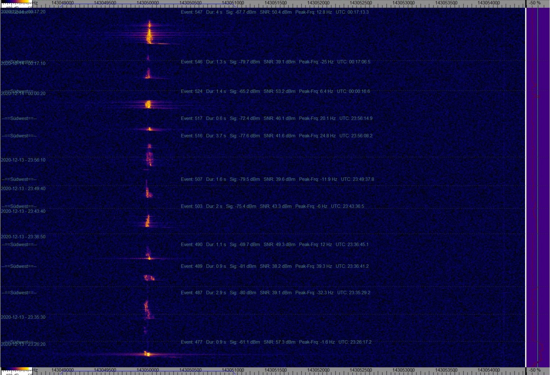

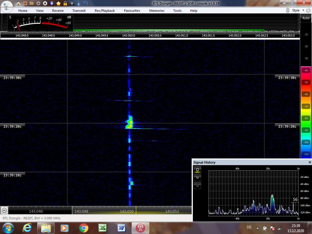

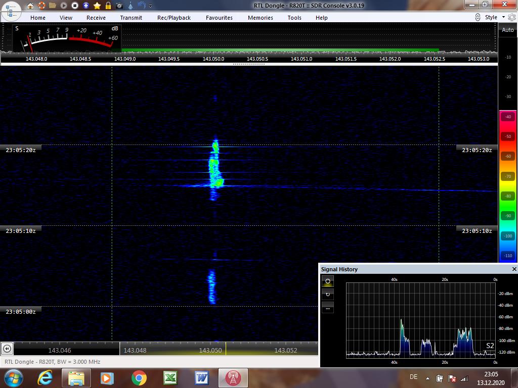

Jau!!! Genauso siehts bei mir aus!!! Einfach irre o_O:cool::love:
- 1506 Rohereignisse
- davon 821 Meteörs (abzgl der Überlappung Süd-/Südwest-Antenne, da werden aber trotzdem locker über 500 übrig bleiben)
- sogar ein ganze Dynastie von Boliden war da, von "Rumpel dem Ersten" bis "Rumpel dem 48sten"
- und unzähliges anderes Geballere, das es zu normalen Zeiten locker auf ne Tapete geschafft hätte, aber für die zurückliegenden 24h keine Chance!
Qua Tapete muß ich mir was anderes einfallen lassen diesmal, mal schauen...

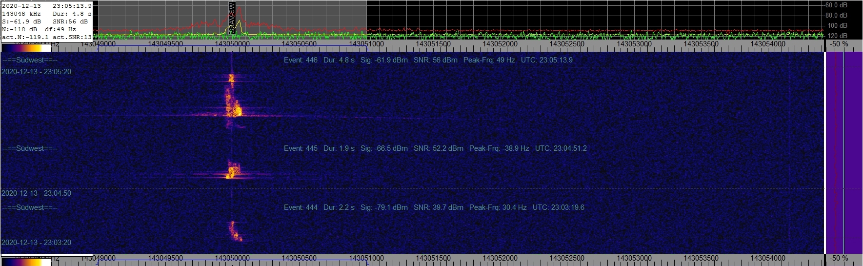

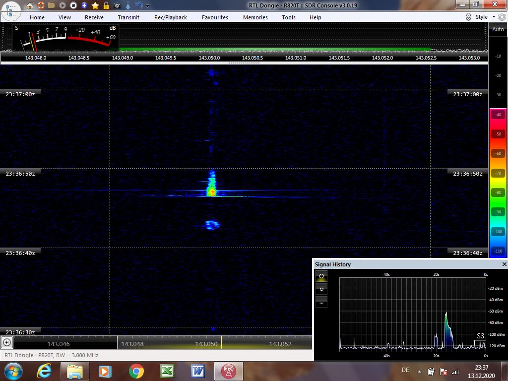

zB diese Truppe hier, Rumpel der siebte, achte und neunte in kurzer Abfolge:
event_20201213_230536_444-446_SW_bube_dame_könig_bzw_rumpel_der_siebte-achte-neunte.jpg
jede Minute einer!
Die Erde dürfte demnach dieses Jahr wohl die meisten Pfunde im Dezember zugenommen haben - jetzt schon! Die Perseiden waren ne Lachnummer gegen die Geminiden dieses Jahr o_O

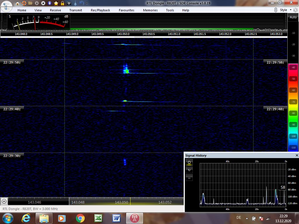

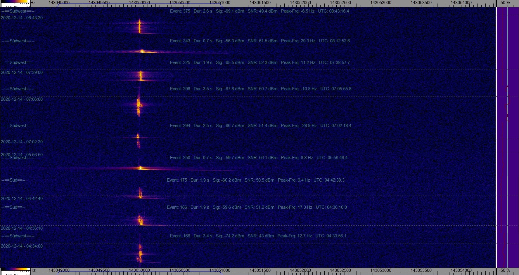

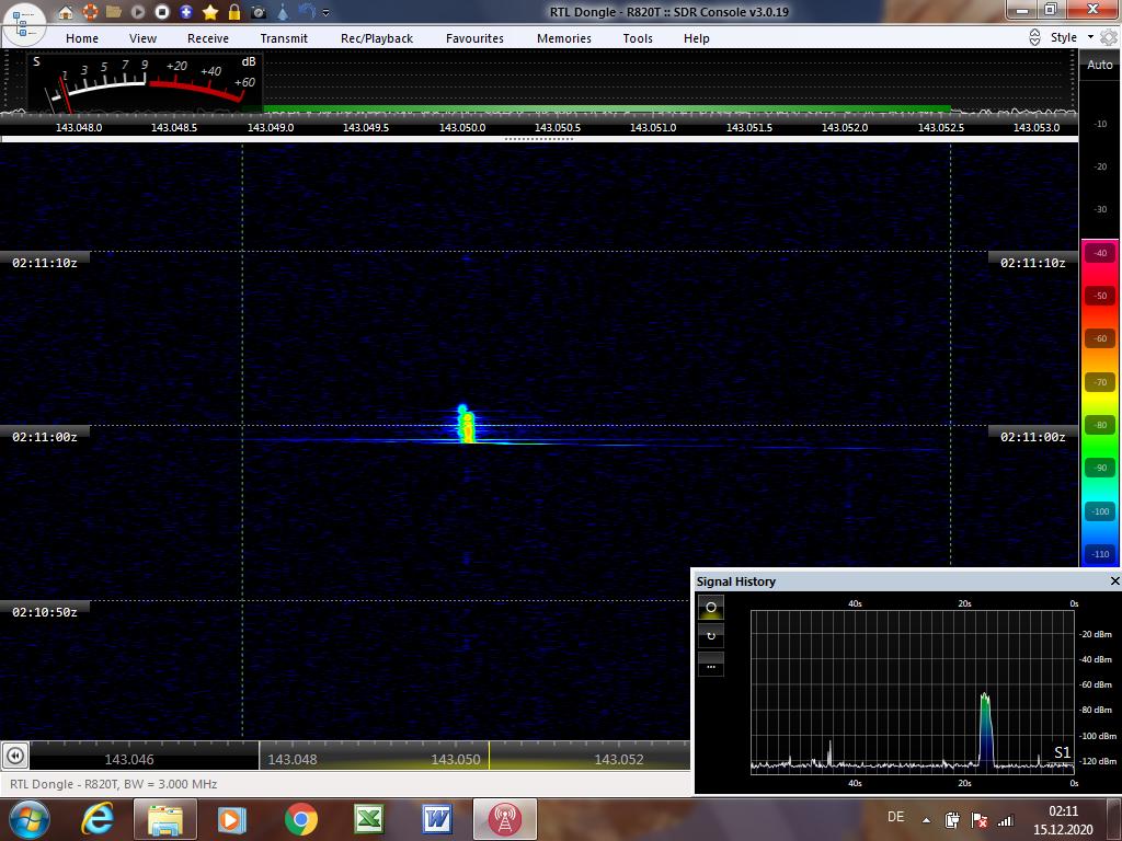

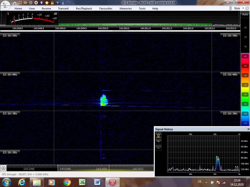

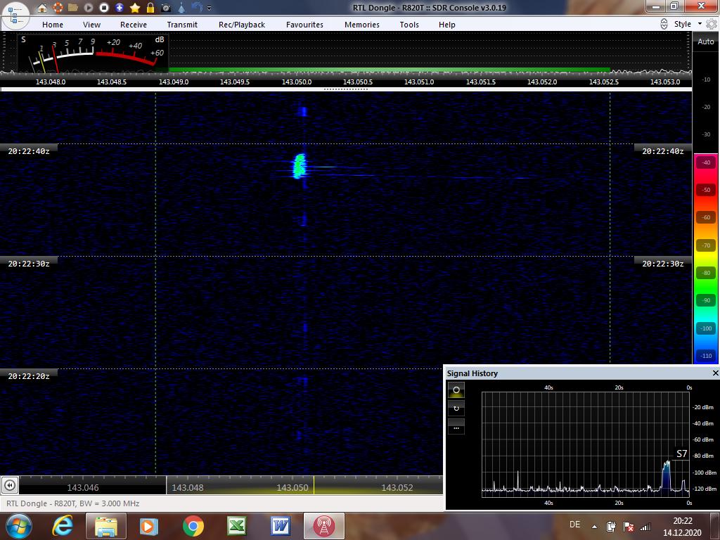

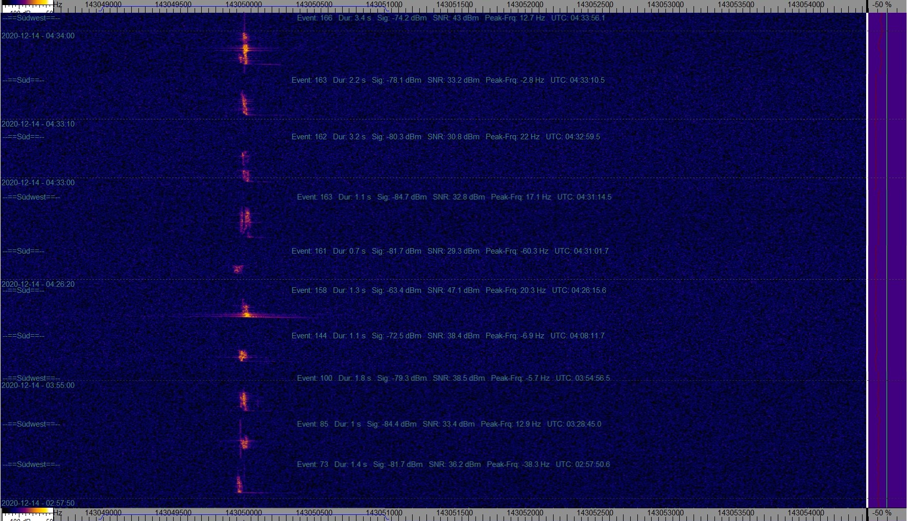

..so, die Geminiden sind durch !....letzte Nacht ein dramatischer Rückgang der Einschläge...es gab zwar noch vereinzelt ein paar fette Nachzügler (Peak zw. 22 und 24 Uhr), aber sonst fast "Normalbetrieb". Kein Vergleich zu den letzten beiden Nächten.
LG Eberhard

..und hier der "klägliche" Rest...

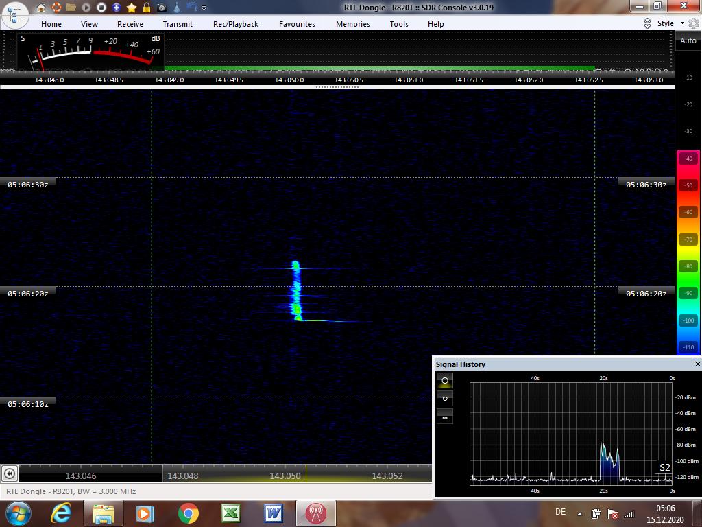

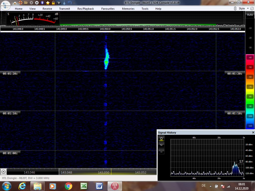

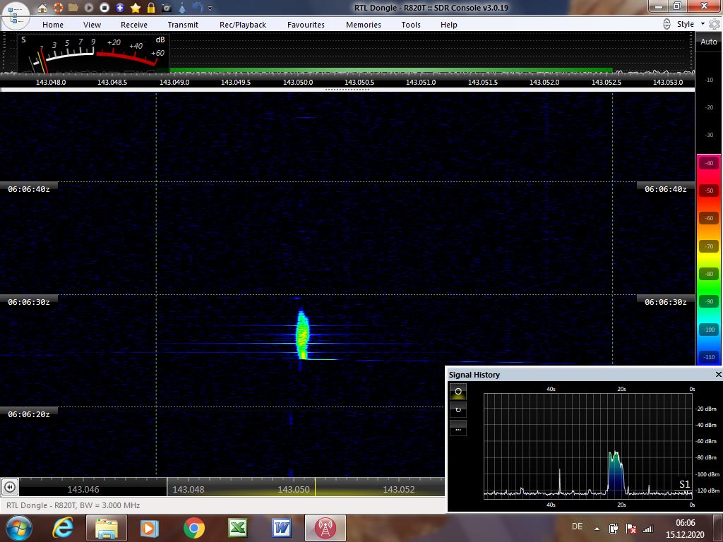

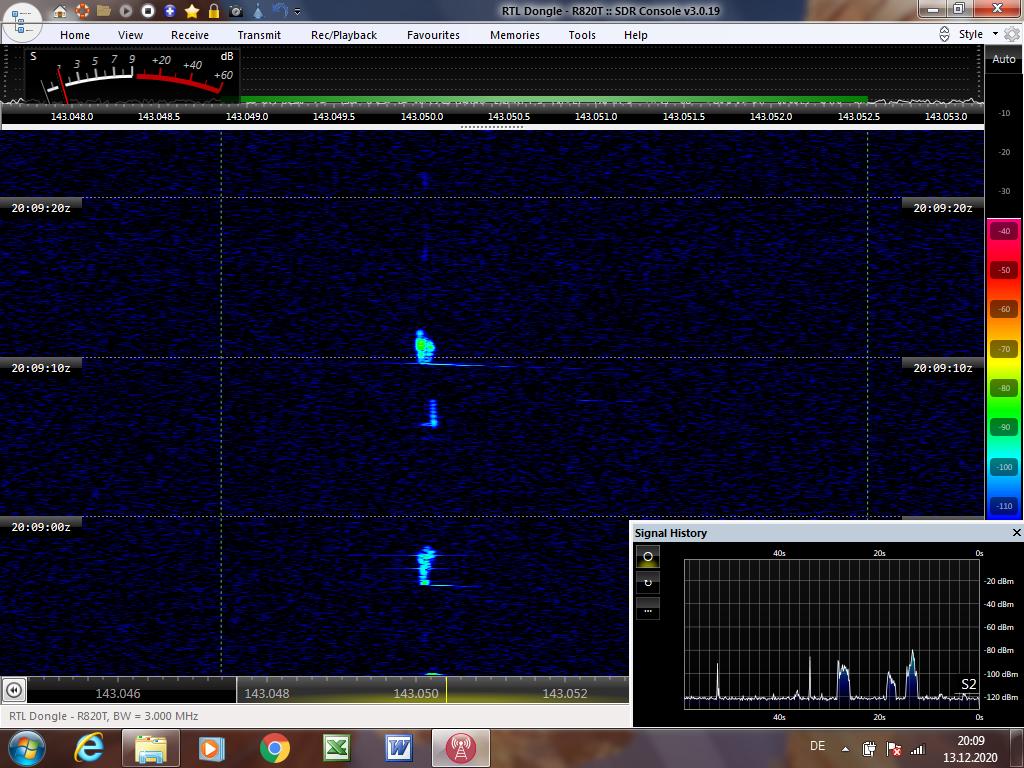

da war ja ganz schön was los. Wenns klar war konnte man auch gut was sehen, leider dieses Jahr mangels Zeit ohne Kamera, das hätte man auch in den Strichspuren deutlichst gesehen. Schade, vielleicht beim nächsten Mal wieder. Dann vielleicht mit ASC.
Jörg

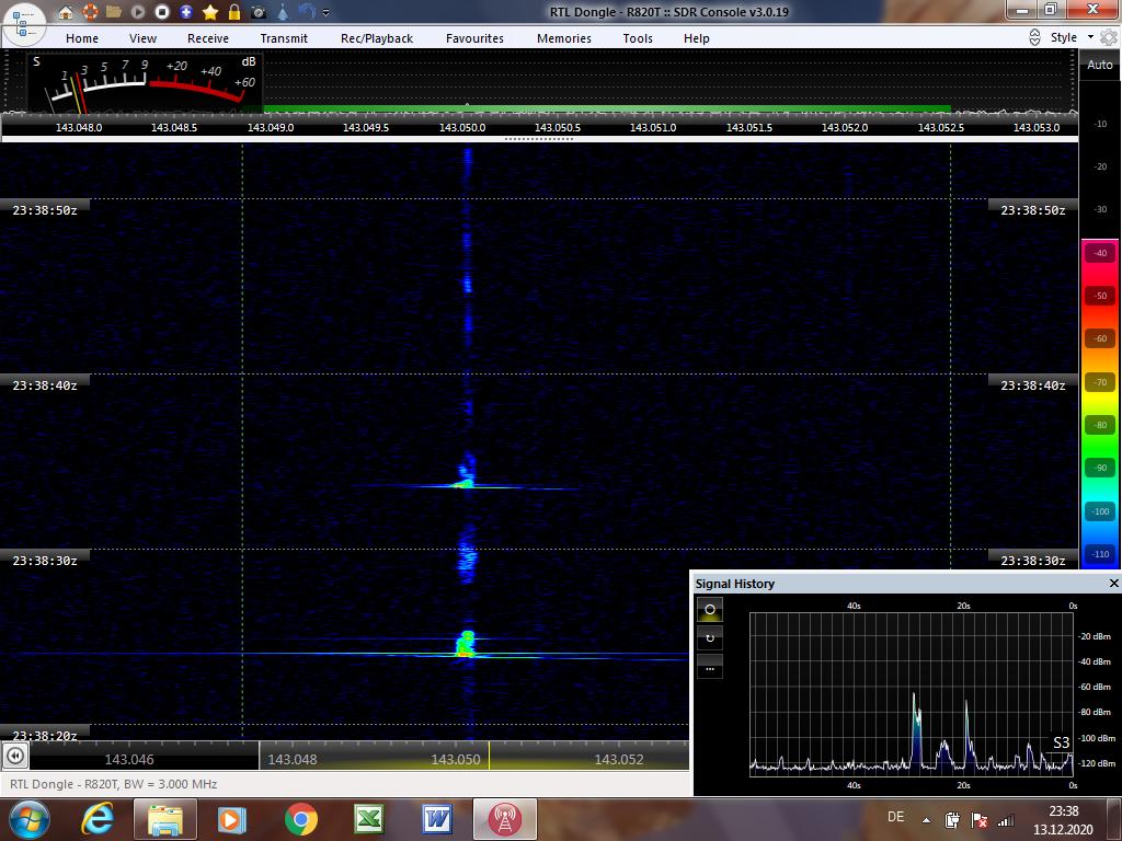

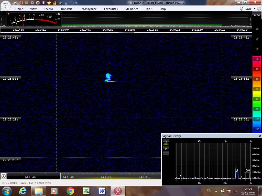

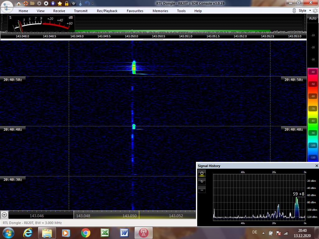

Moin zusammen,
na dann reihe ich mich mal ein. Ich habe die Ergebnisse zwar noch nicht als Kurve vorzuweisen, aber ein Diagramm mit den absoluten Zahlen zeigt ebenfalls eine eindeutige Tendenz.
Und das beste ist: Ich bin diesen Monat bisher von den Störungen durch Y-Reisen verschont geblieben. Somit habe ich doch tatsächlich 15 Tage am Stück ohne Störsignale ;)
Ich glaube kaum, dass ich es in den nächsten Tagen schaffen werde die Zahle in eine Excel Tabelle zu übertragen, aber wie gesagt: Die Tendenz ist auch so erkennbar.

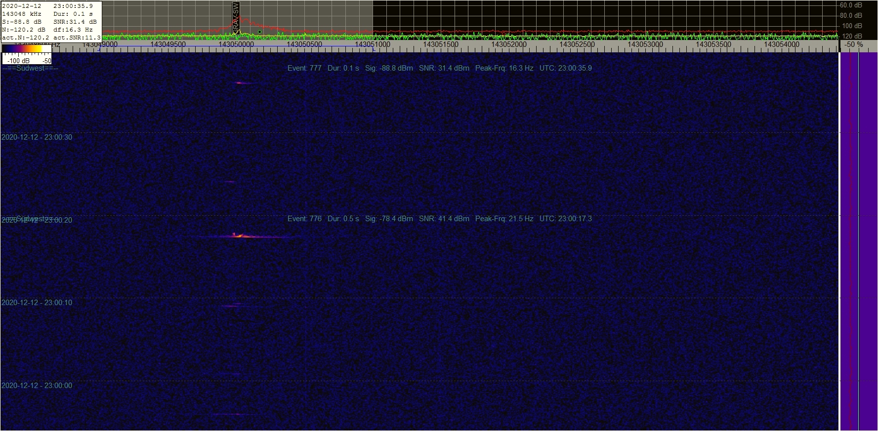

Stand heute 1100utc:
Bei so viel Andrang fiele eine Tapete etwas unpraktisch aus... deswegen sinds fünf ?
Und das ist nur die "Dynastie" von "Rumpel, dem Ersten" bis "Rumpel, dem 49sten". Natürlich war der ganze "Hofstab" drumrum auch noch da, die gezählten 603 kommen ja nicht von ungefähr. Außerdem kam letzte Nacht noch ne Menge kurioses Zeug hinterher inkl einer Geistershow - soweit gesichtet (bisher nur gezählt).
Aber hier erst mal die Rumpels (die jüngsten oben, die ältesten unten):
Bemerkenswert ist die gut 2,5h lange Pause zwischen dem obigen und dem nächsten Set. Freilich war auch in der Pause weiterhin Aktivität, aber keine Brocken, nur Krümel.
Knapp 50 "Trümmer" sind doch klasse für nur eine Nacht, also, das oben war nur die vorletzte Nacht, die letzte habsch bisher nur gesichtet, ausgemistet und gezählt. Ein paar schöne Böller waren auch dabei, aber beiweitem nicht mehr so viele - siehe Lattenzaun oben - da schau ich jetzt erstmal genüßlich durch... :giggle:

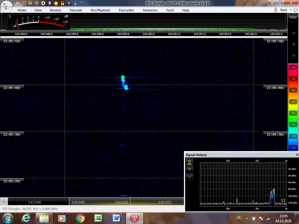

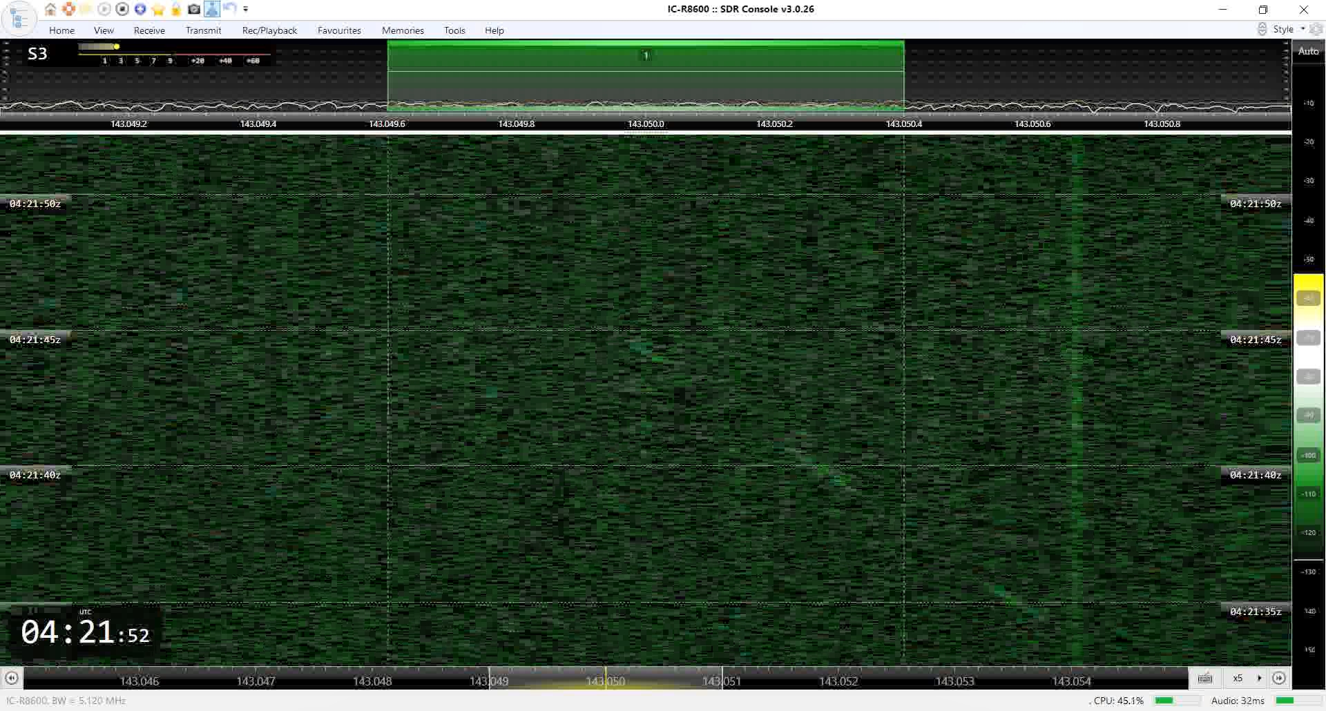

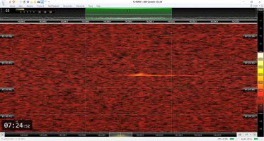

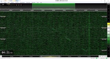

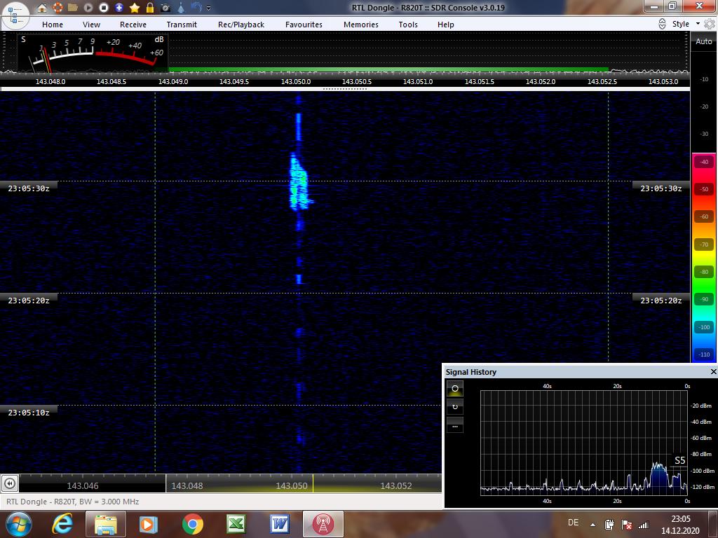

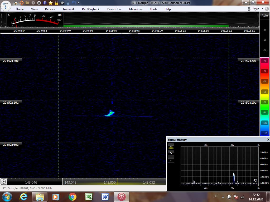

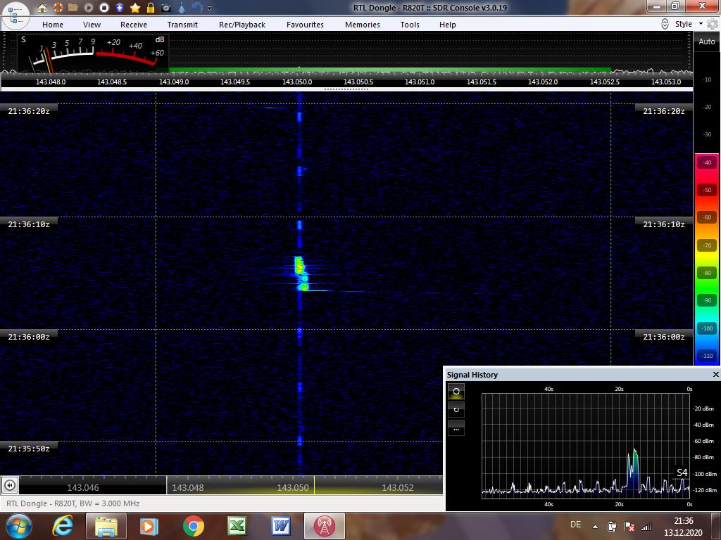

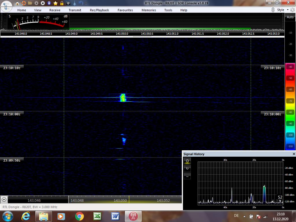

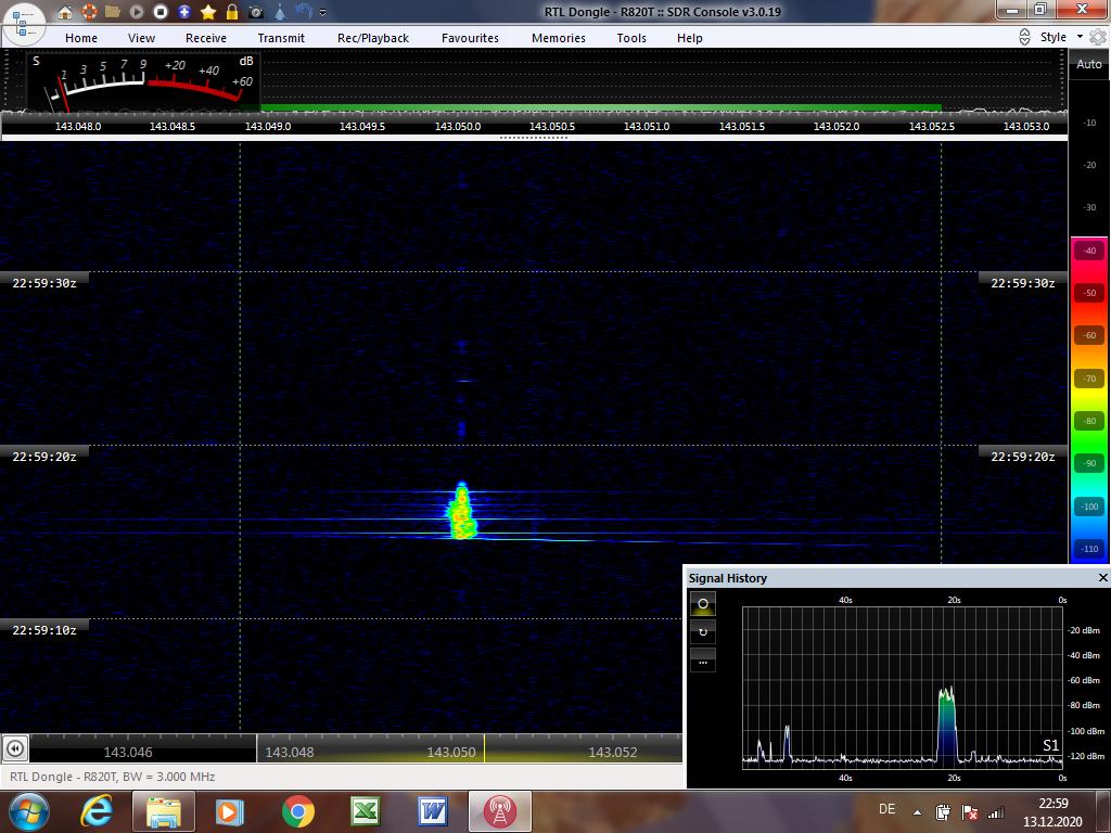

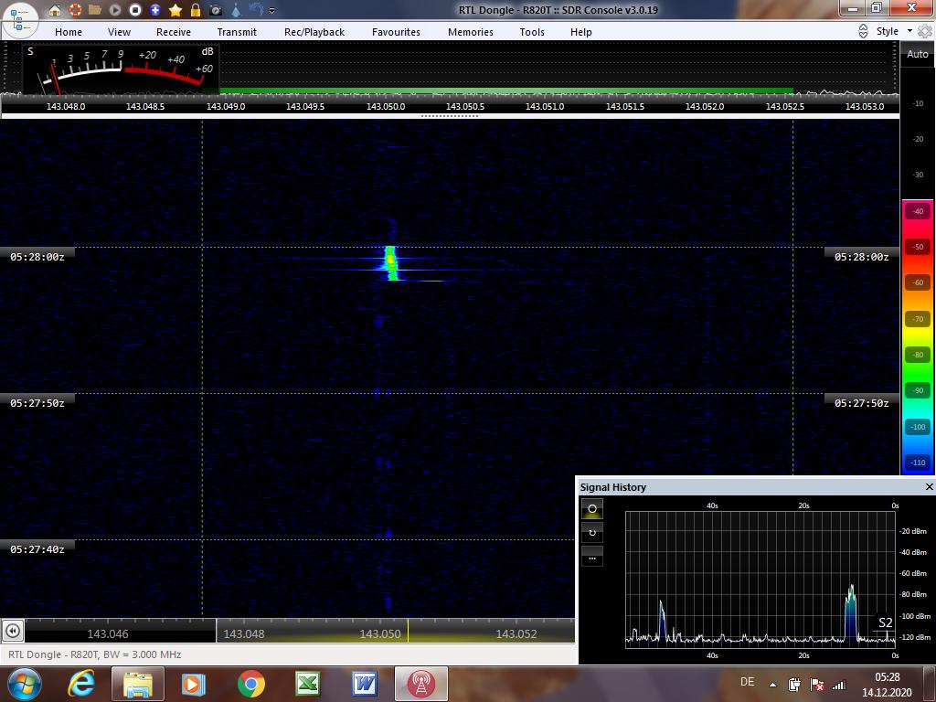

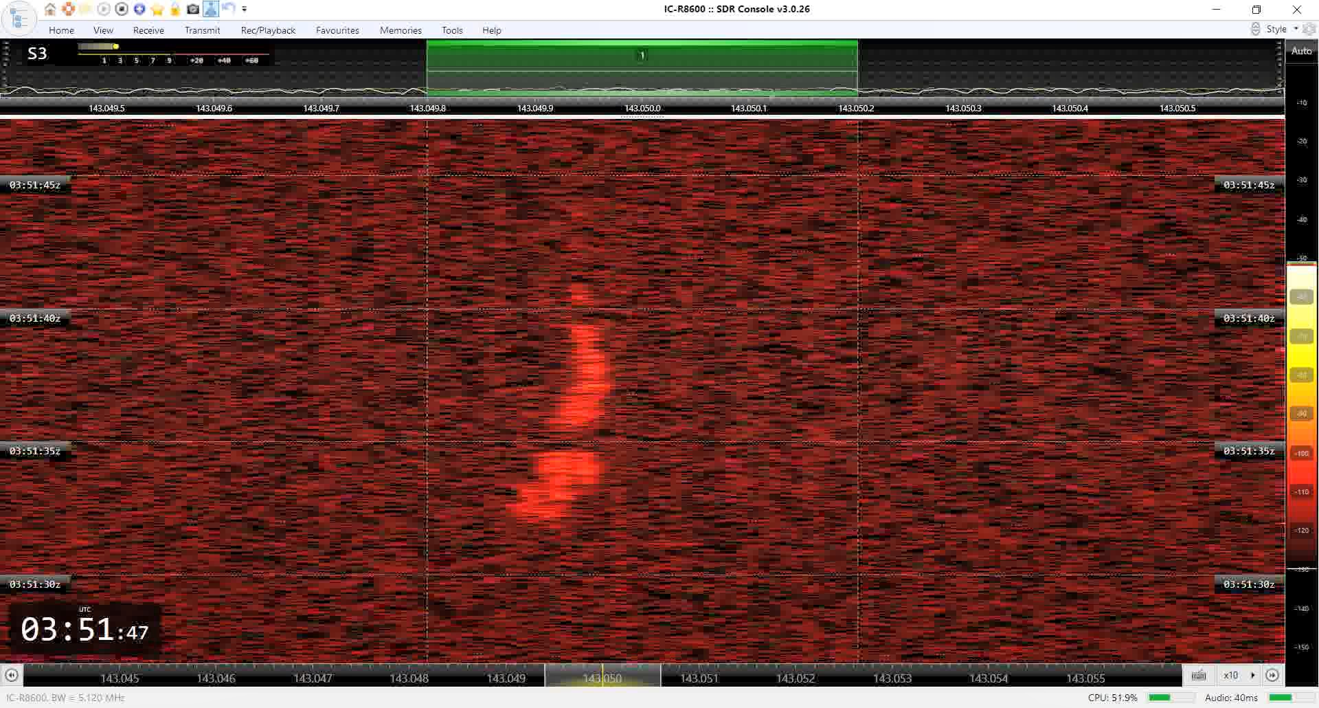

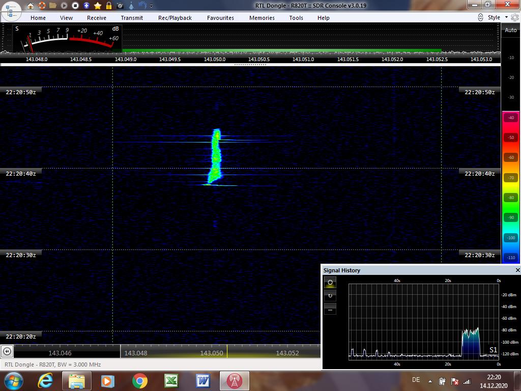

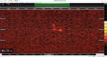

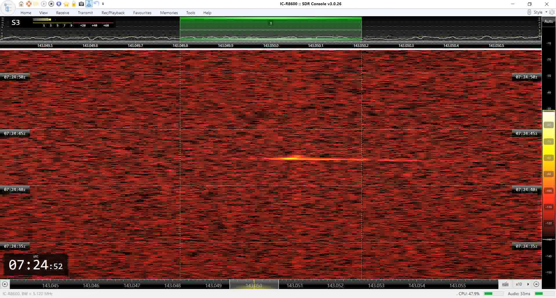

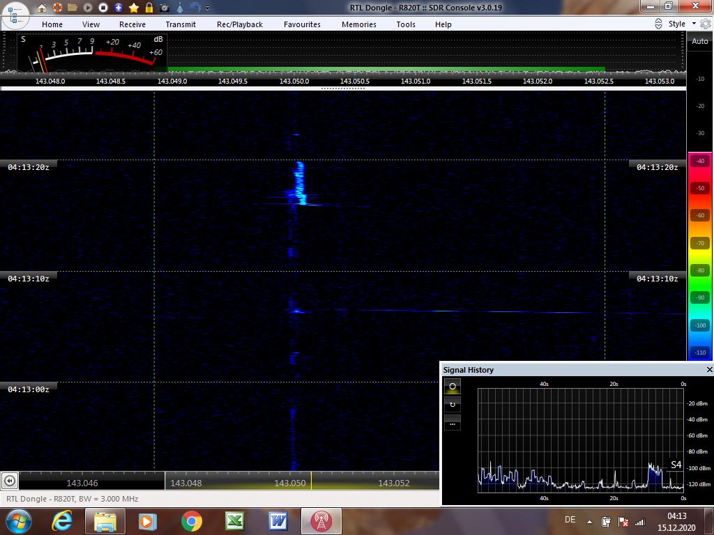

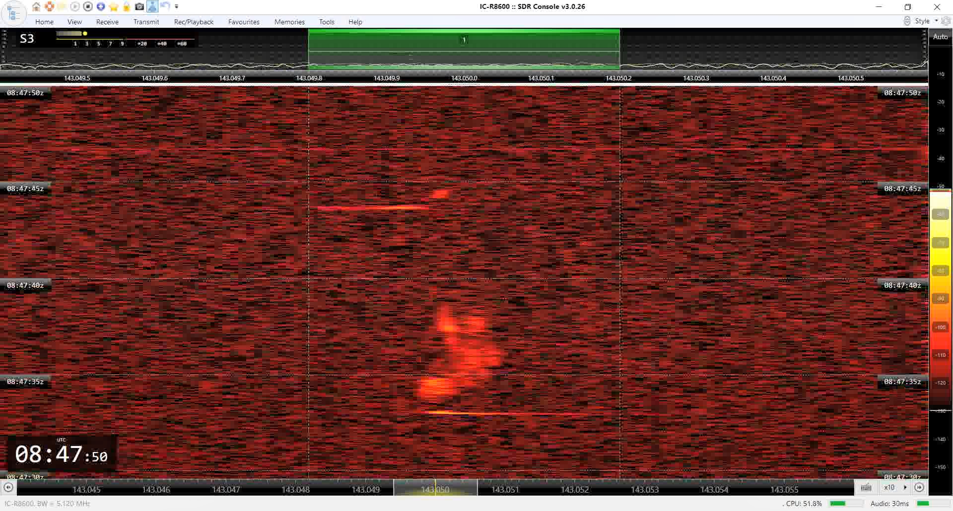

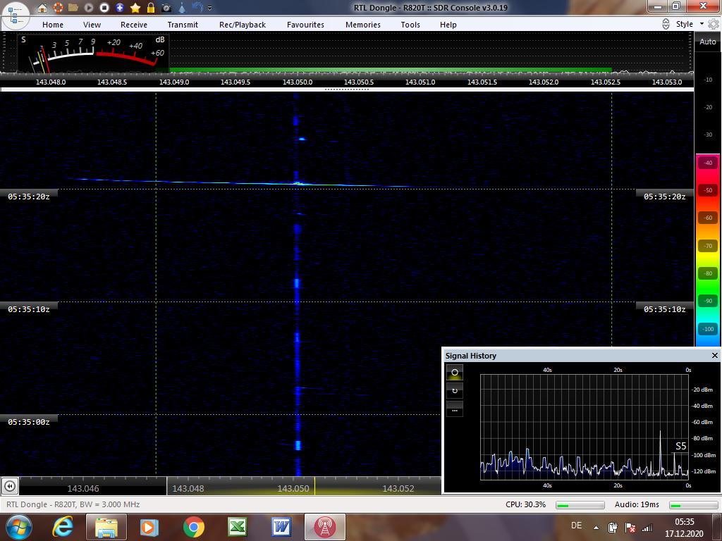

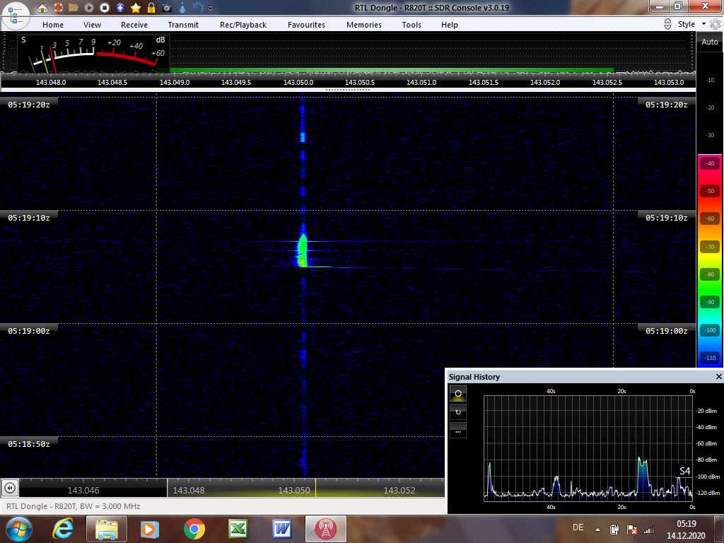

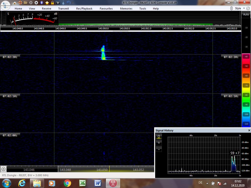

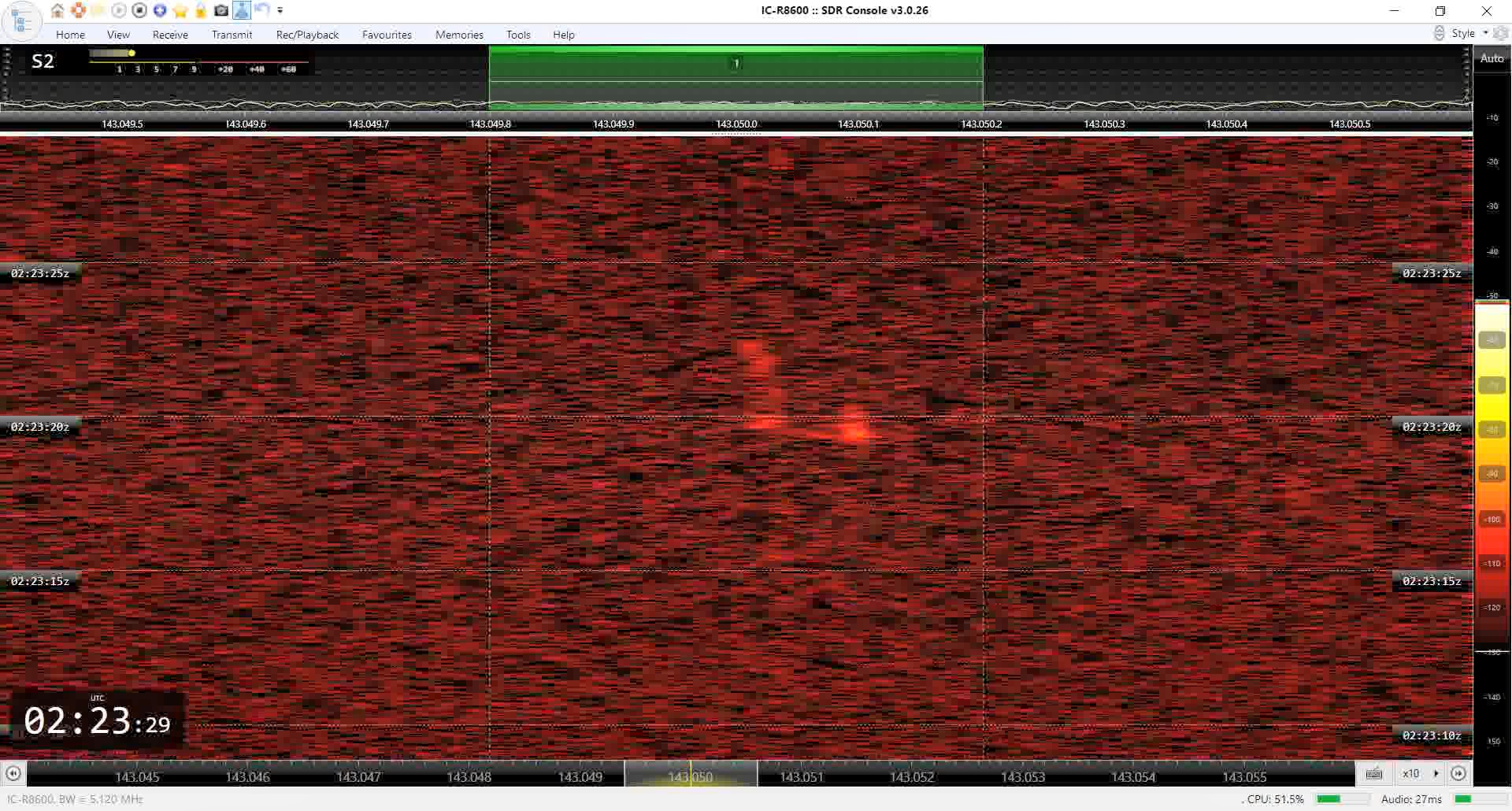

Es war wieder einiges los.
Ich finde die unterschiedlichen Formen der Meteore sehr interessant. Das geht aber bestimmt noch besser.
Auch ein Satellit (oder die ISS) kam um 4:21 Uhr vorbei.
Viele Grüße,
Wilhelm

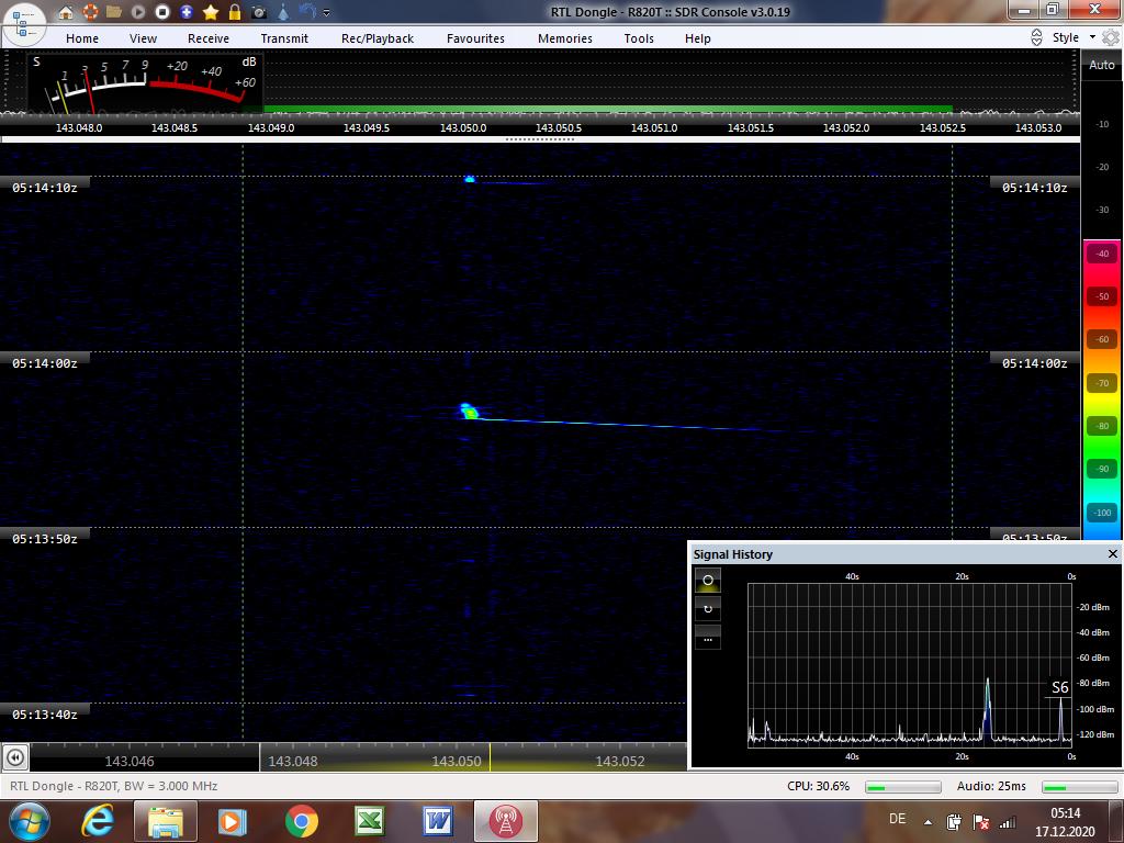

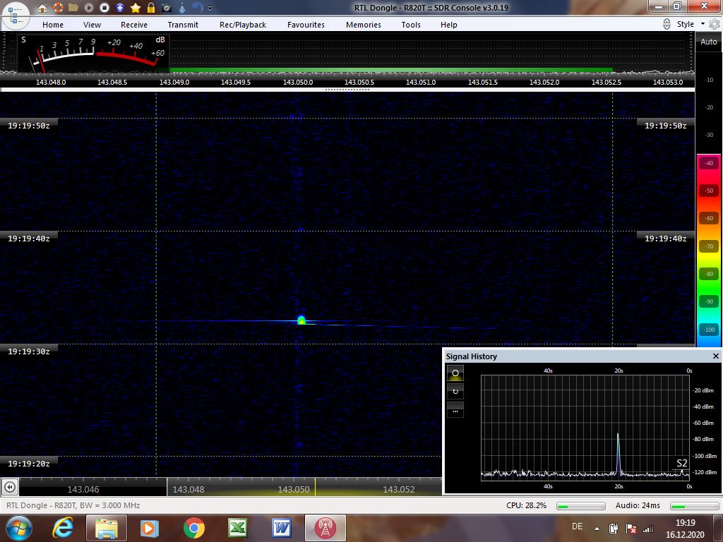

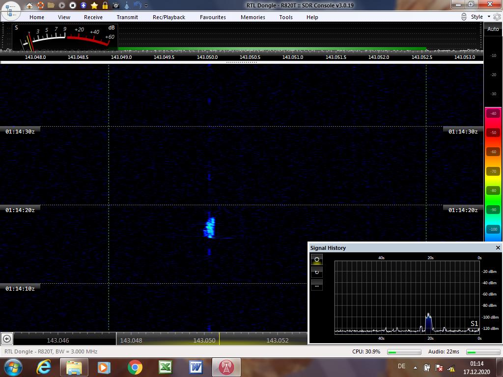

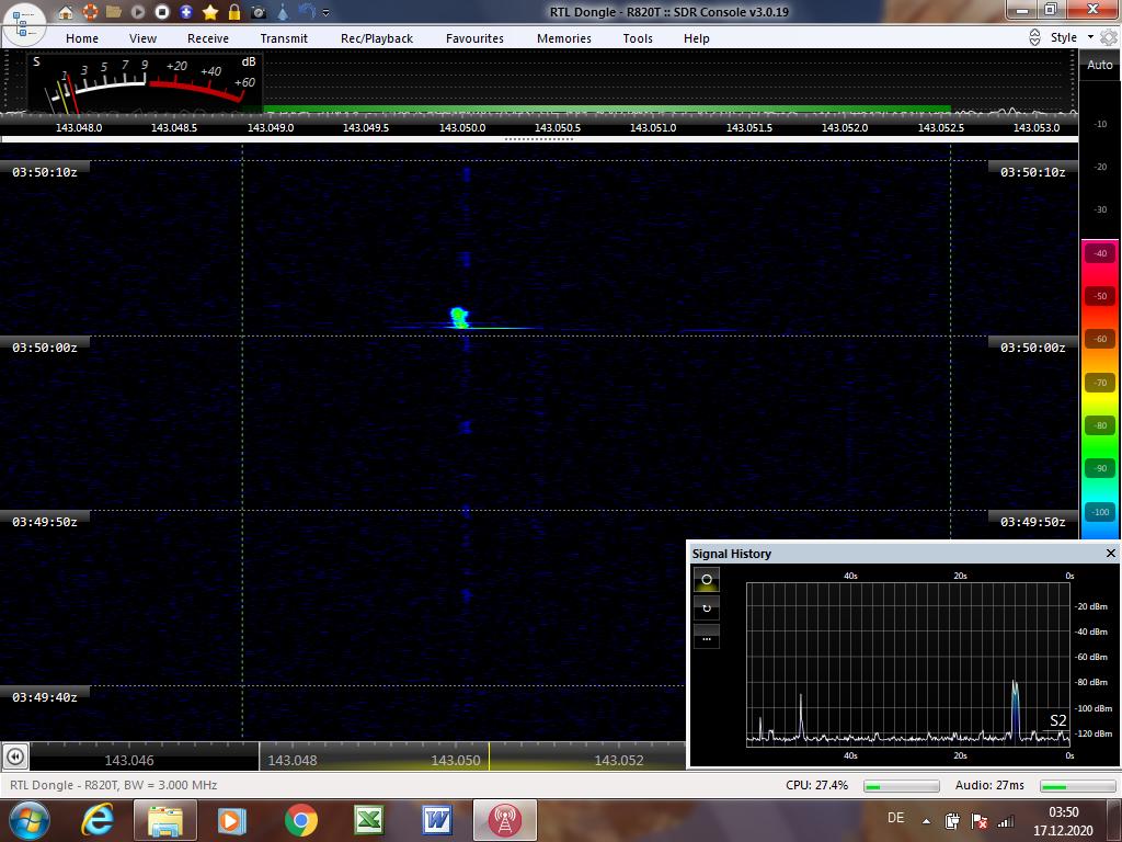

letzte Nacht war es weitgehend ruhig. Weite Strecken einfach nur Nichts, dann gabs einige schnelle - sehr schnelle, wenige mittlere Raucher und eine Schippe voller langsamer "Fußgänger". Nur ganz wenige mittlere Einschläge. Dafür gabs teilweise sehr starke Echos der GRAVES-Signale, bis teilw. S 8.
LG Eberhard

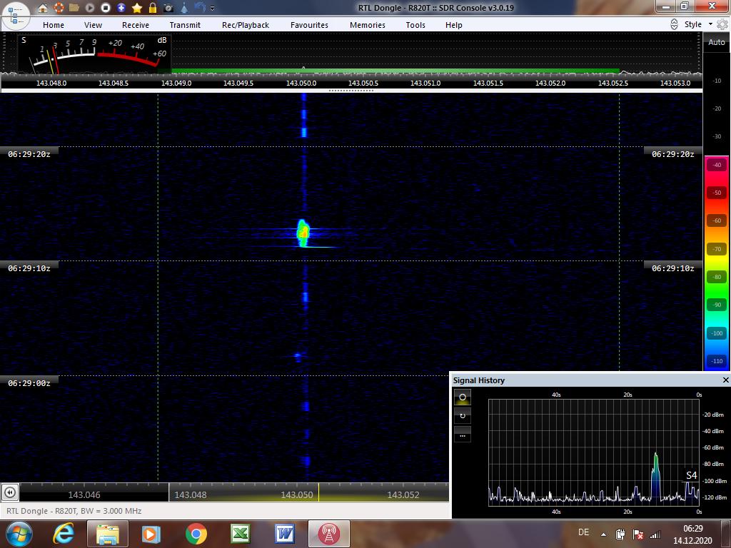

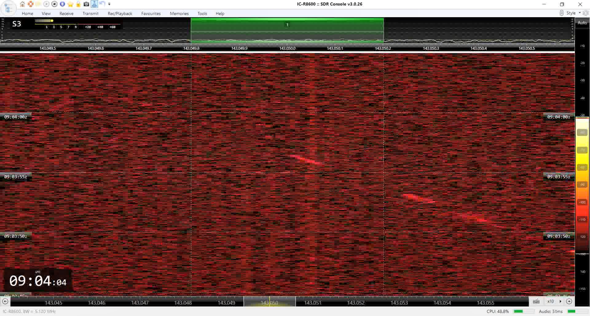

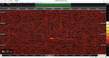

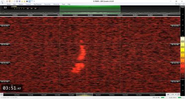

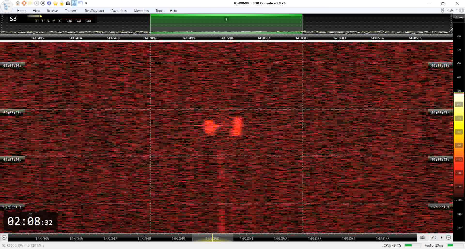

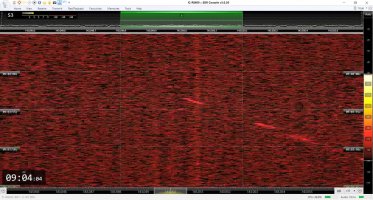

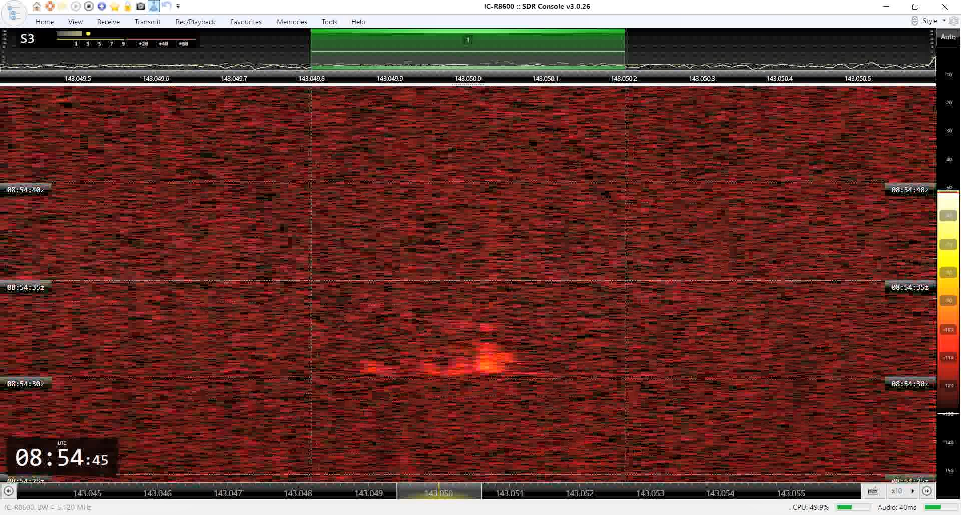

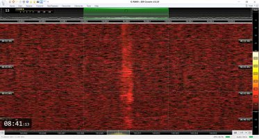

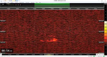

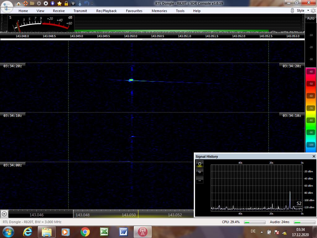

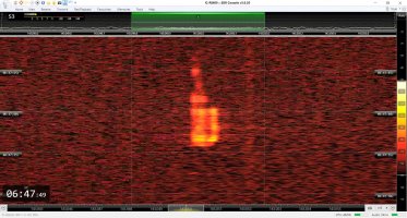

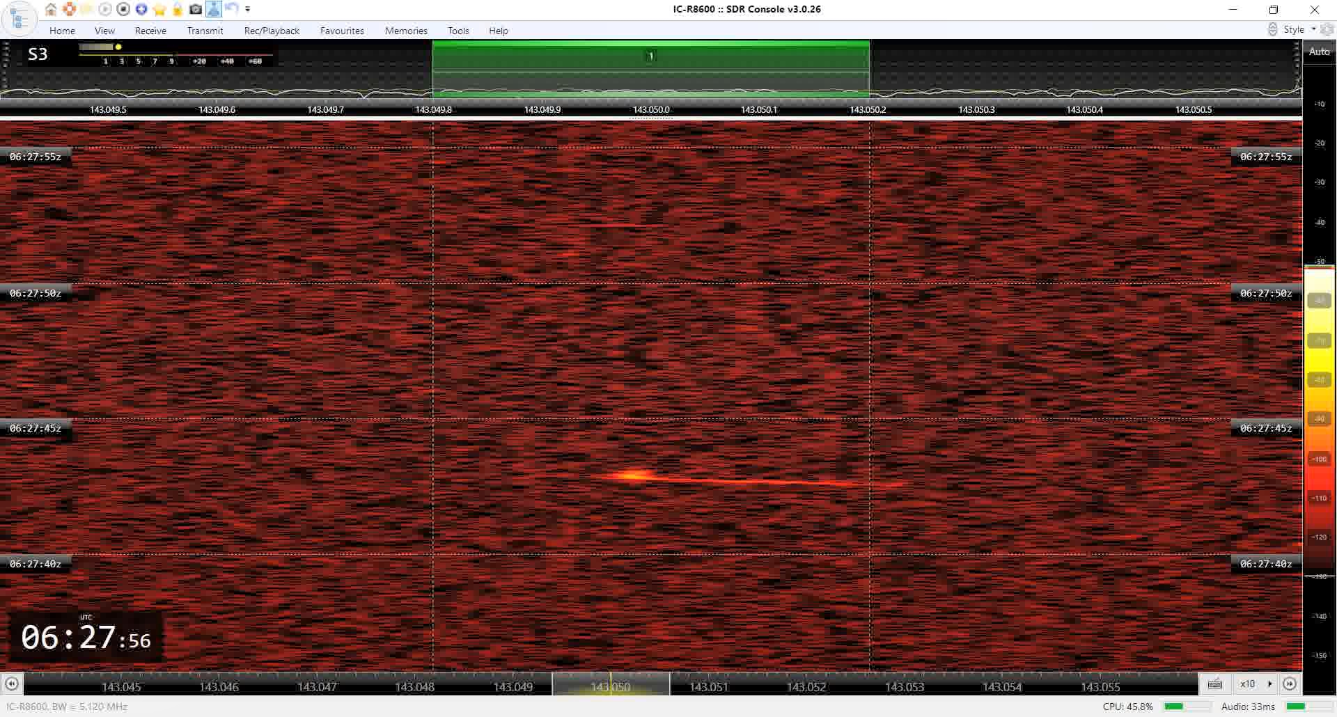

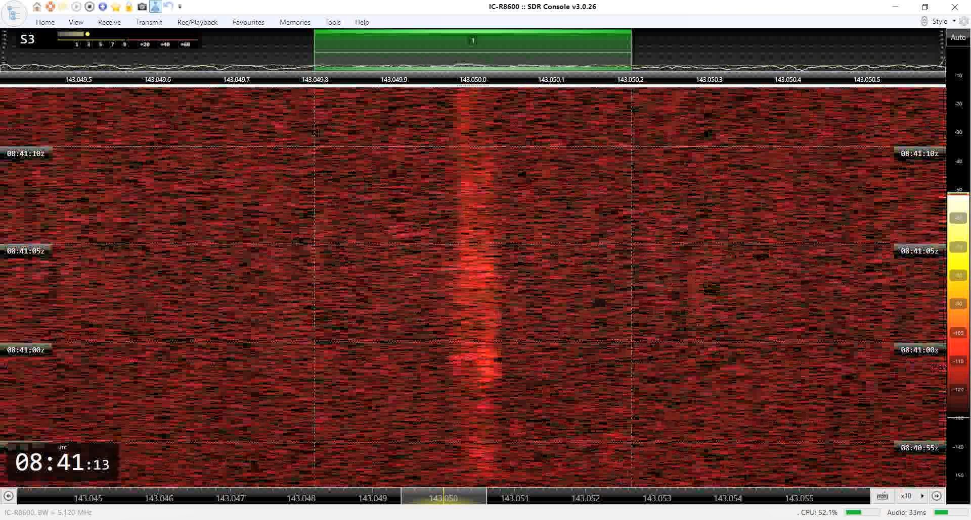

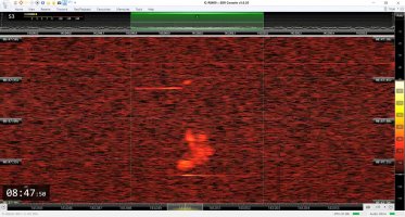

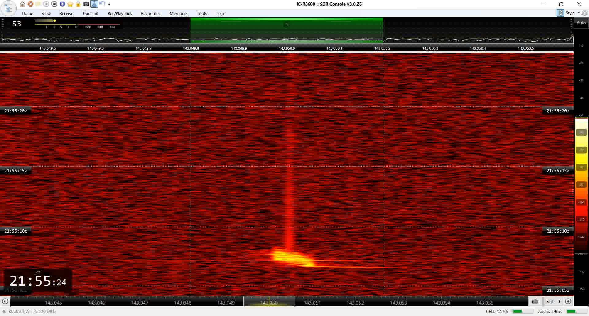

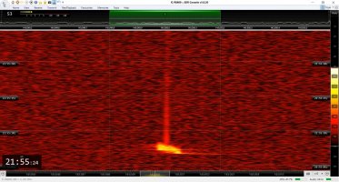

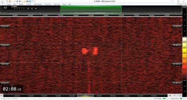

Guten Morgen.
Ich hatte den Eindruck, dass es heute auch sehr viele waren. Viele mit sehr unterschiedlichen interessanten Formen und mit unterschiedlicher Dopplershift (und die ISS) waren dabei.
Viele Grüße,
Wilhelm
Hier der Rest. Es wurden nur 8 Bilder akzeptiert.

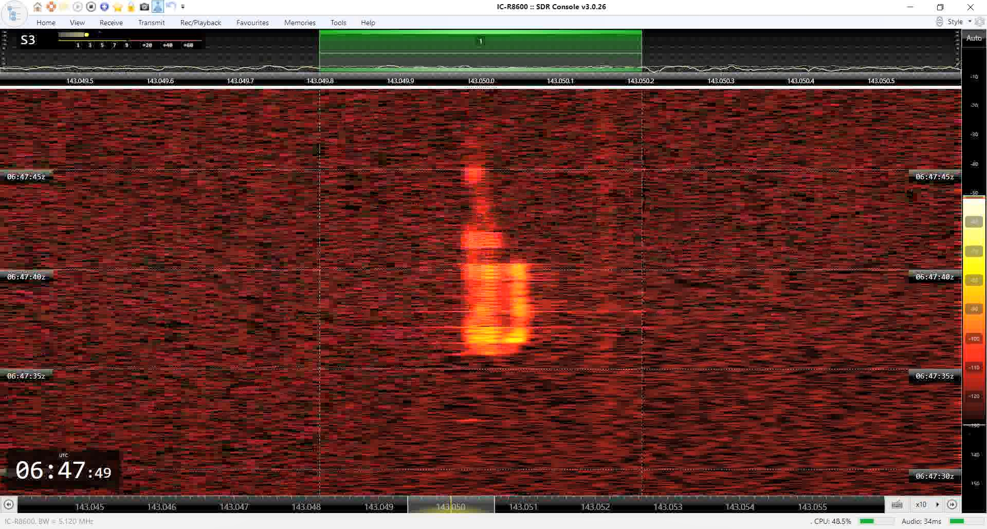

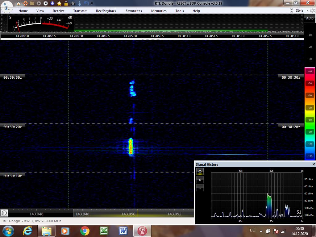

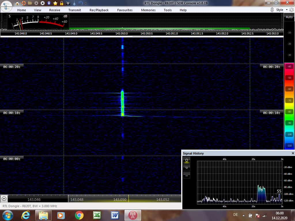

Hallo Wilhelm,
nur mal so ein paar Gedanken zu deinen Einstellungen für SDR Console:
Es ist zwar alles Geschmacksache - es funktioniert ja mit Deinen Einstellungen auch.
Die Geschwindigkeit würde ich etwas langsamer einstellen (so auf 10 s /gestrichelte Linie). Ansonsten musst Du zu viele Bilder/Tag durchsehen. Ausserdem ist Deine Vergrößerung zu stark hochgezogen. Das Bild wird dann einfach zu pixelig. Die Farbeinstellung würde ich auch ändern. Der Vorteil ist, dass am rechten Rand die dBm Skala einfach farblich besser ablesbar ist.
Was für einen SDR benutzt du?
