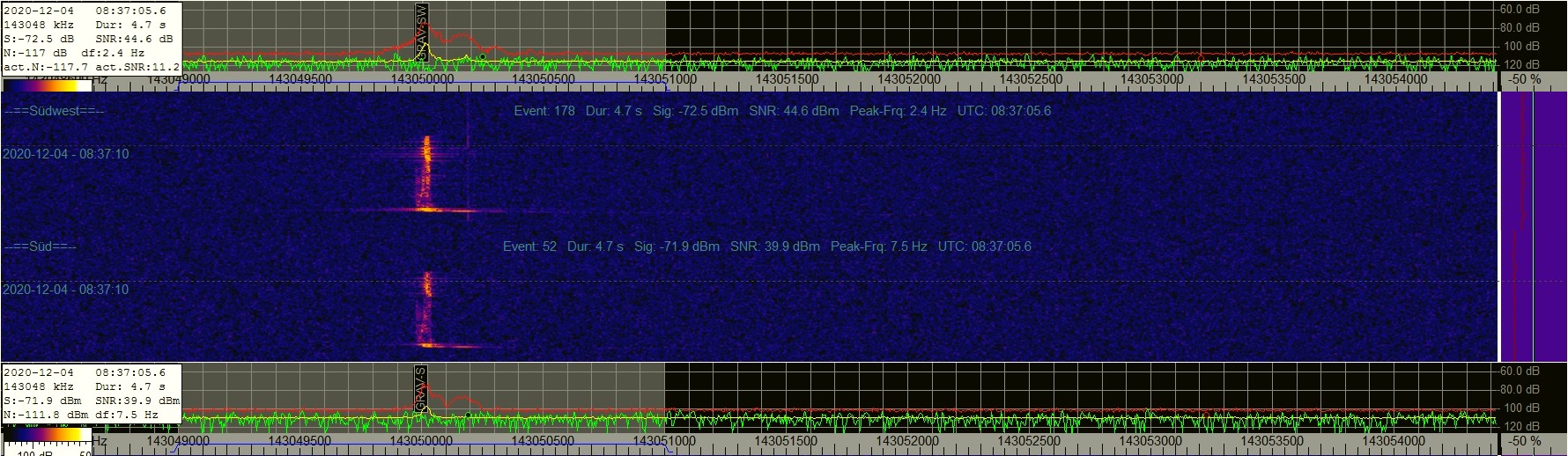

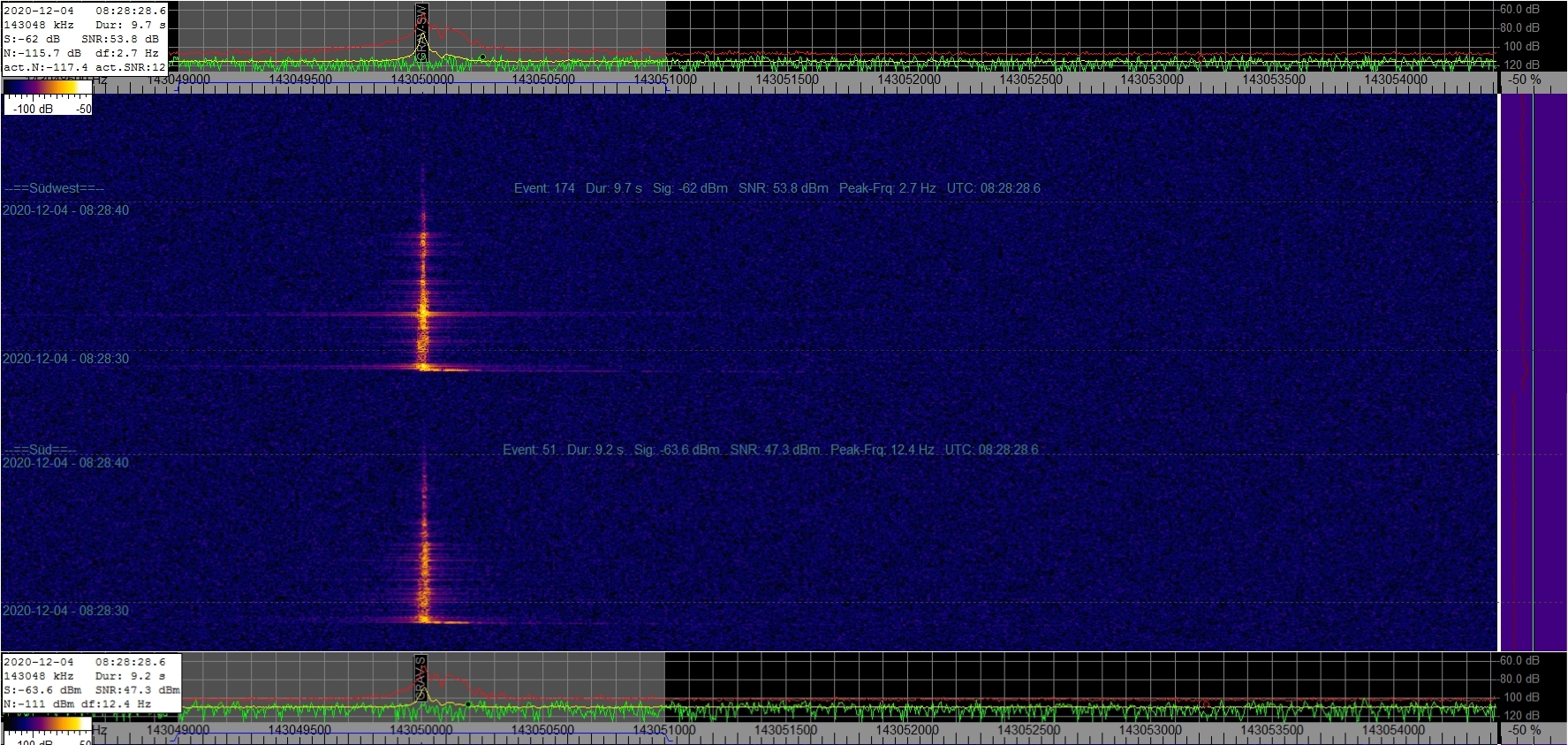

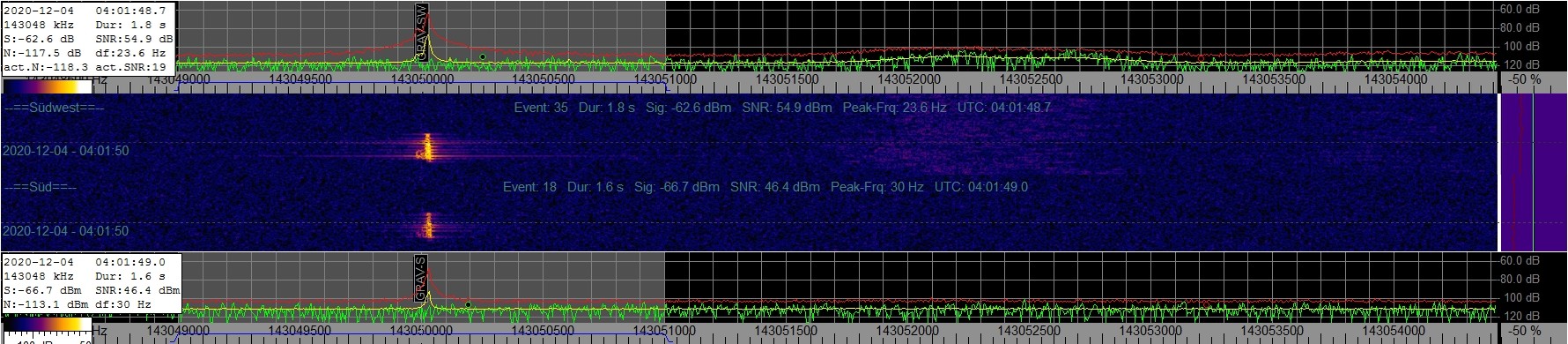

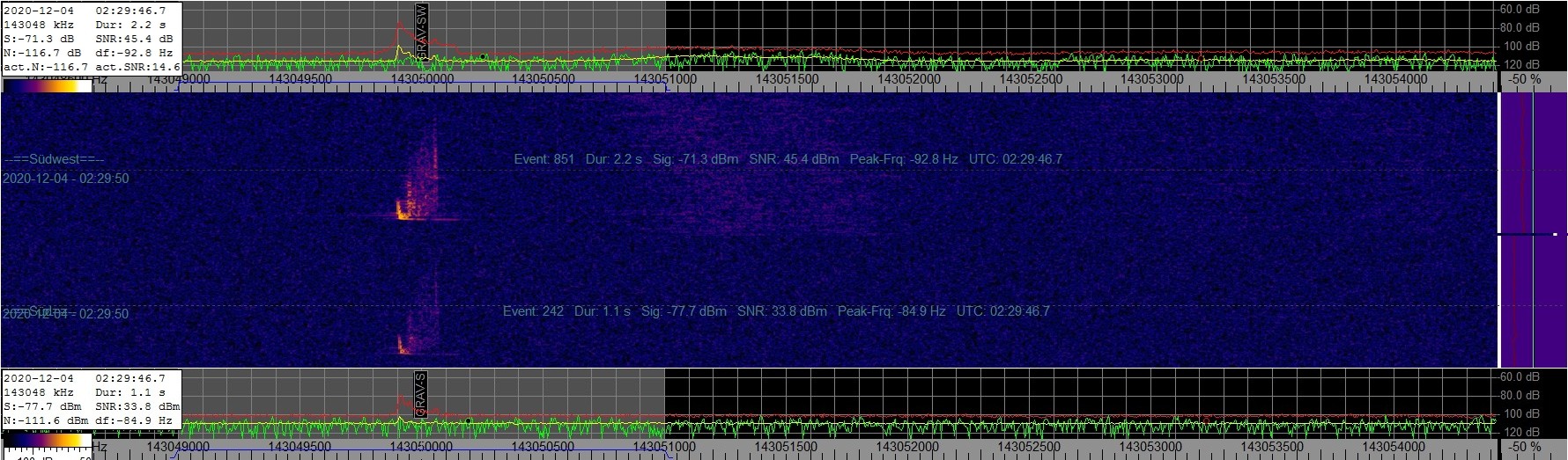

Moinmoin,

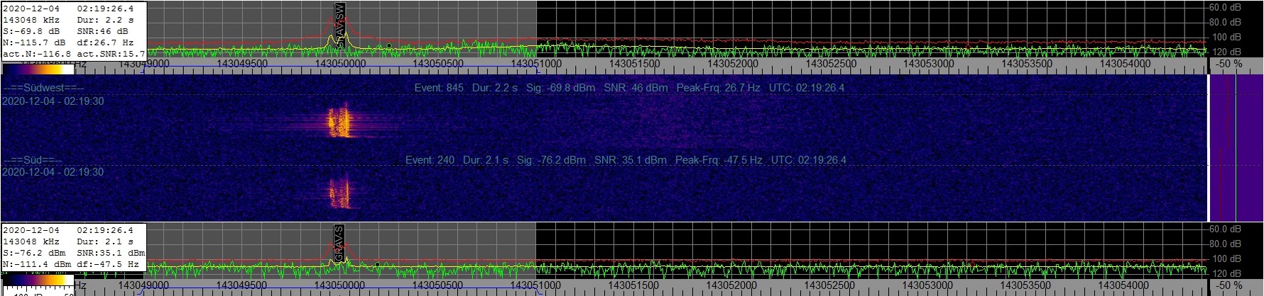

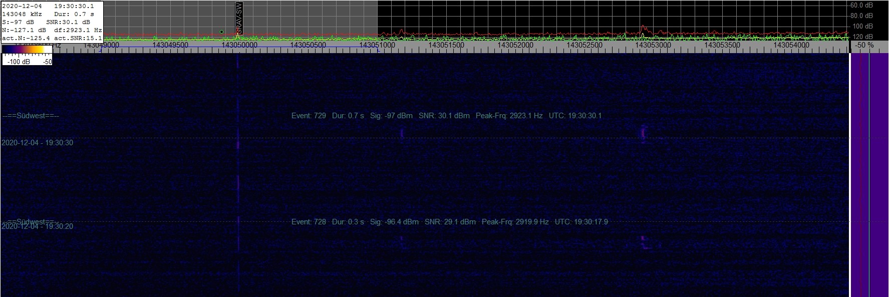

weiterhin hohe Aktivität, anteilig weniger Raucher als gestern, dafür viel schnelles Kleinzeug. Hier eine kleine Auswahl:
dieser und der obendrüber liegen nur 10min auseinander. Ein ziemlich breitbandiges Signal übrigens... :oops:
und nur kurz nach dem Knallraucher vom Vorpost kam der hier:
dieser und der vom Vorpost liegen ebenfalls nur 9min auseinander

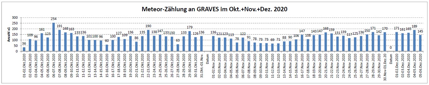

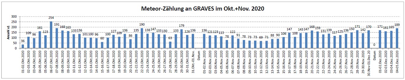

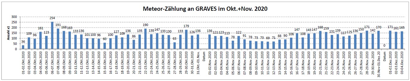

Am Lattenzaun zeichnet sich wieder ein leichter Anstieg ab:
Zudem ist der 4.12. als Beginn der Geminiden verzeichnet, aber auch noch ein paar andere mit wohl irregulären Größen.
Für die Geminiden ist ein Anstieg bis 2050 von derzeit ca 150/h auf 190/h im Maximum vorhergesagt, fein, dann sind wir im Dezember schomma für die kommenden 30 Jahre versorgt. Hat was :cool:
Am 14.12. will man uns das Maximum gönnen... na schaumermal... ☄ ☄ ☄

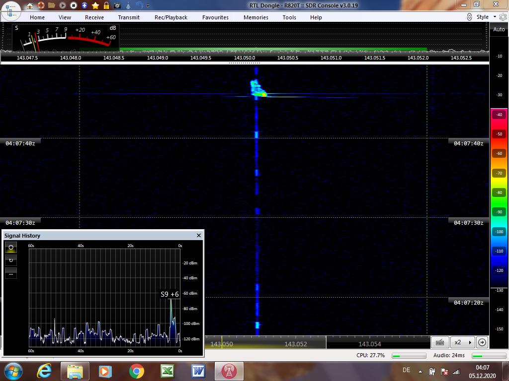

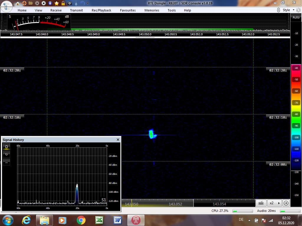

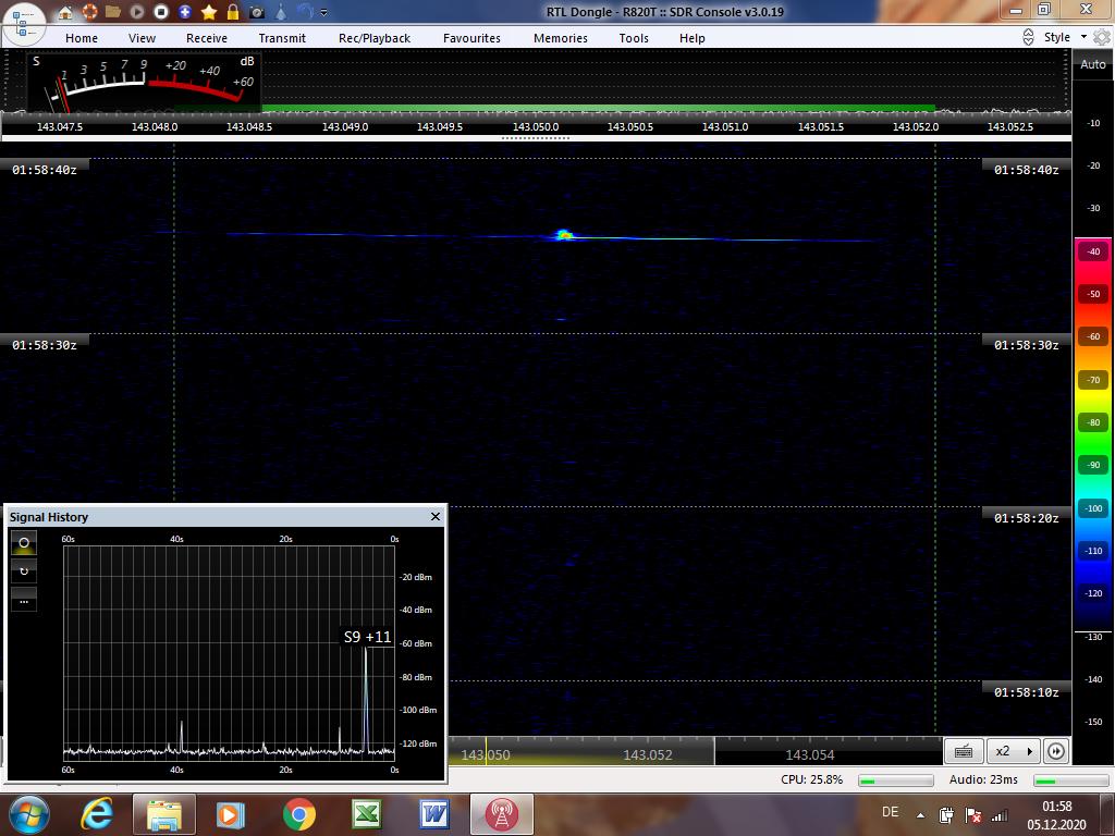

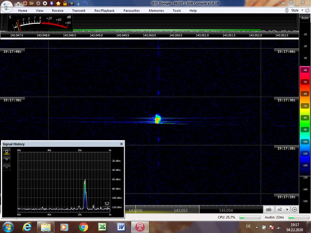

so....letzte Nacht m.E. etwas weniger Betrieb. Es gab zwar ne Schippe schneller Raser mit teilw. ordentlicher Signalstärke, einige langsame, ein paar Raucher...aber m.E. reduziertes Niveau. Leichte Zunahme ab 02 UTC heute Morgen. Einige wenige fetter Kracher gabs dennoch....
LG Eberhard

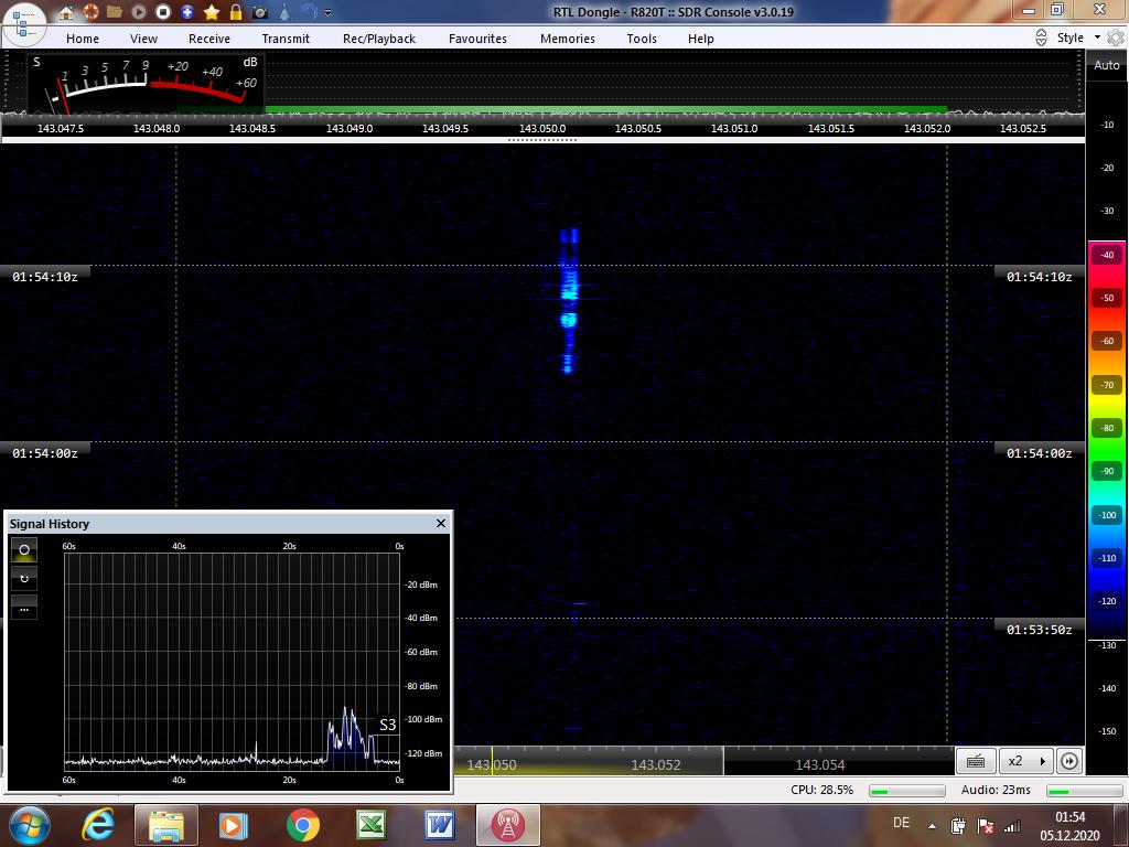

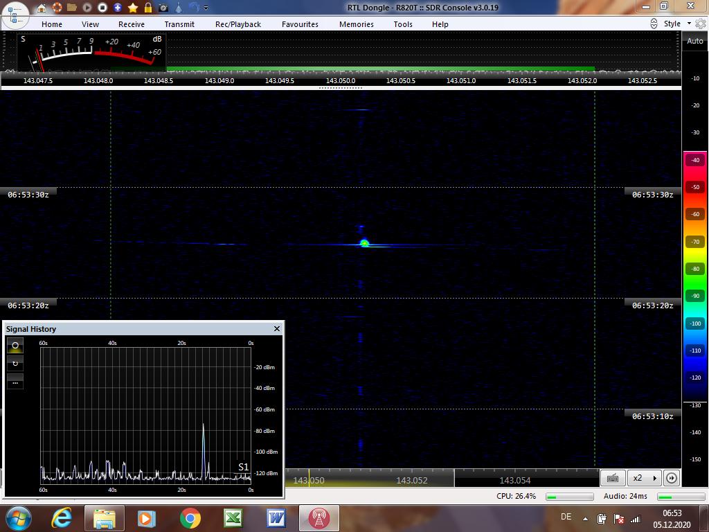

Moinsns,
"weniger Betrieb" galt definitiv für die Raucher - die hatten wohl Ausgeh- oder Rauchverbot... ? (es gab dennoch ein paar zaghafte Verstöße, gibts ja immer und überall... ? )
Insgesamt war aber sogar mehr los, Unmengen an Kleinzeug rieselte da oben rum. Eine Tapete lohnt nichtmal im Ansatz, hier der einzige ansehnlichere Brocken:
Aber im Kontext ist die Marke signifikant, Highscore seit 23.Oktober! :
Insgesamt gab es 1051 Roh-Events, also S und SW und Schrapp zusammen, gut 10% mehr als tags zuvor. Da zeichnete sich die Tendenz schon ab.
Auch gab es ein paar Atmosphäreneffekte, die für Echos/Spiegelungen sorgten, zB sowas hier:
dabei war auch der Himmelshintergrund gut 10dB dunkler als normal:oops:

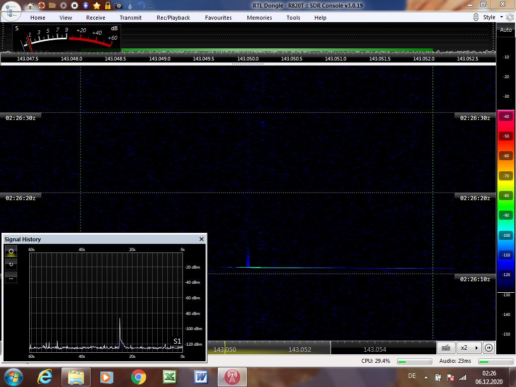

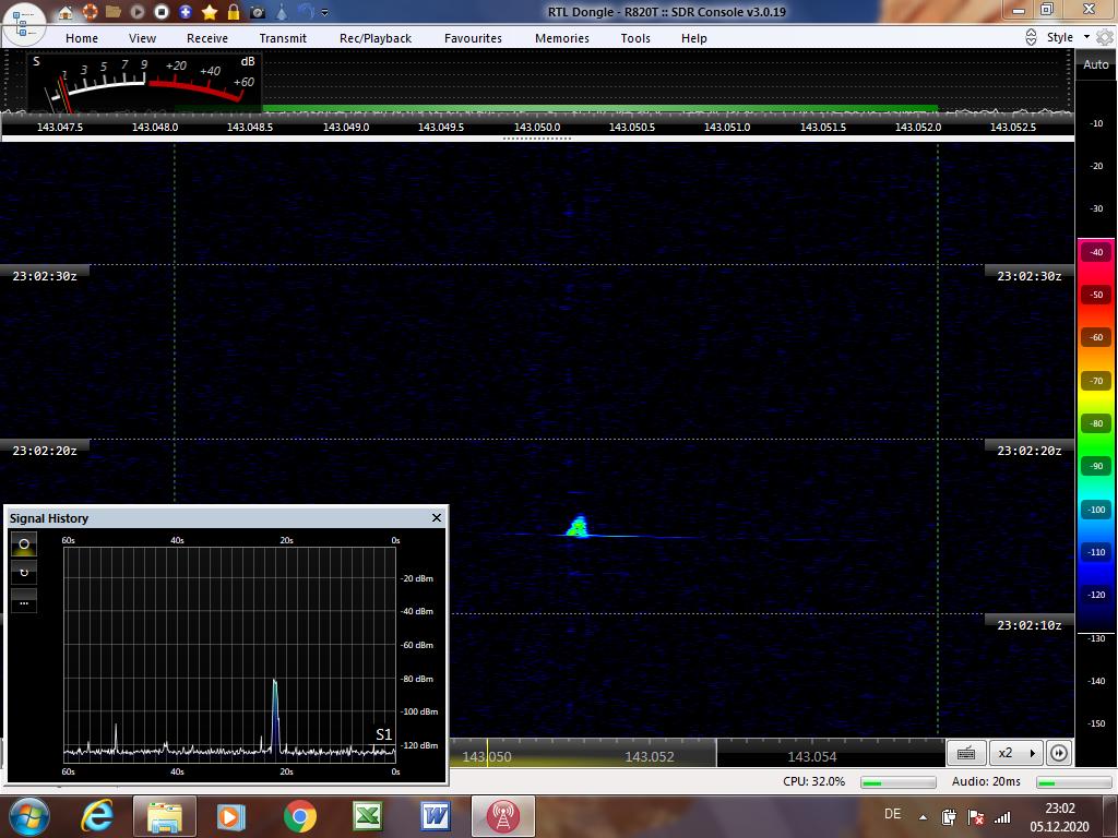

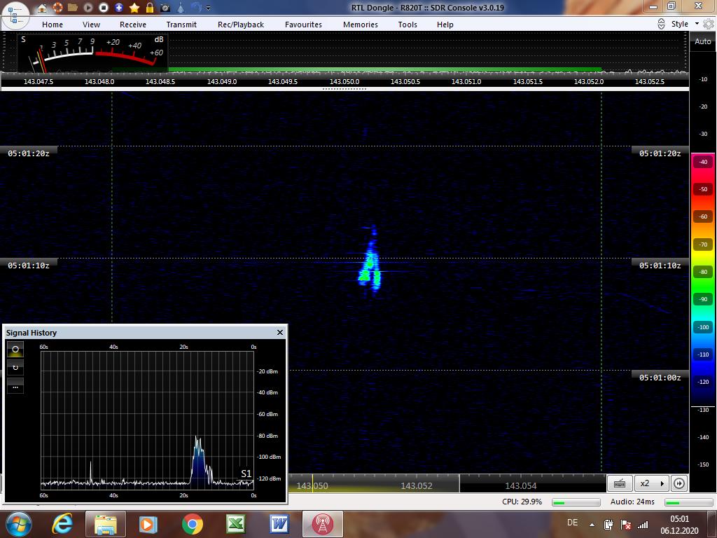

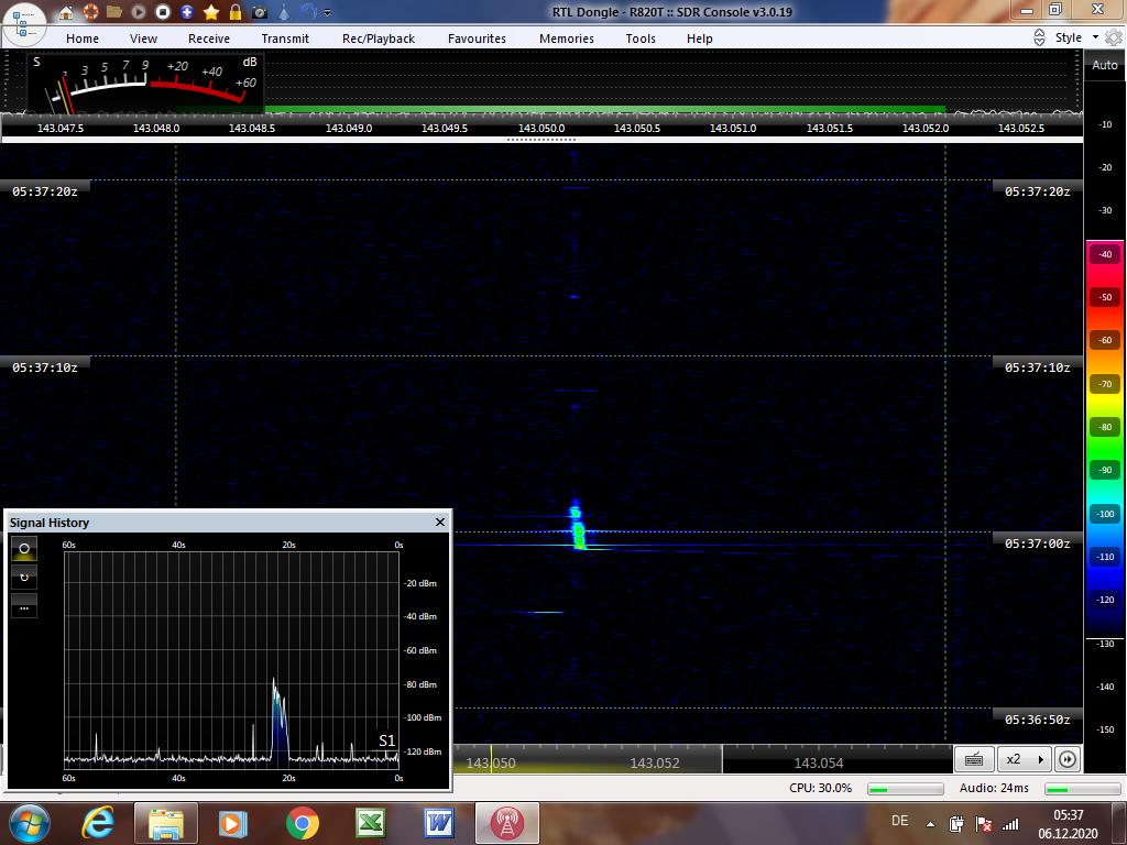

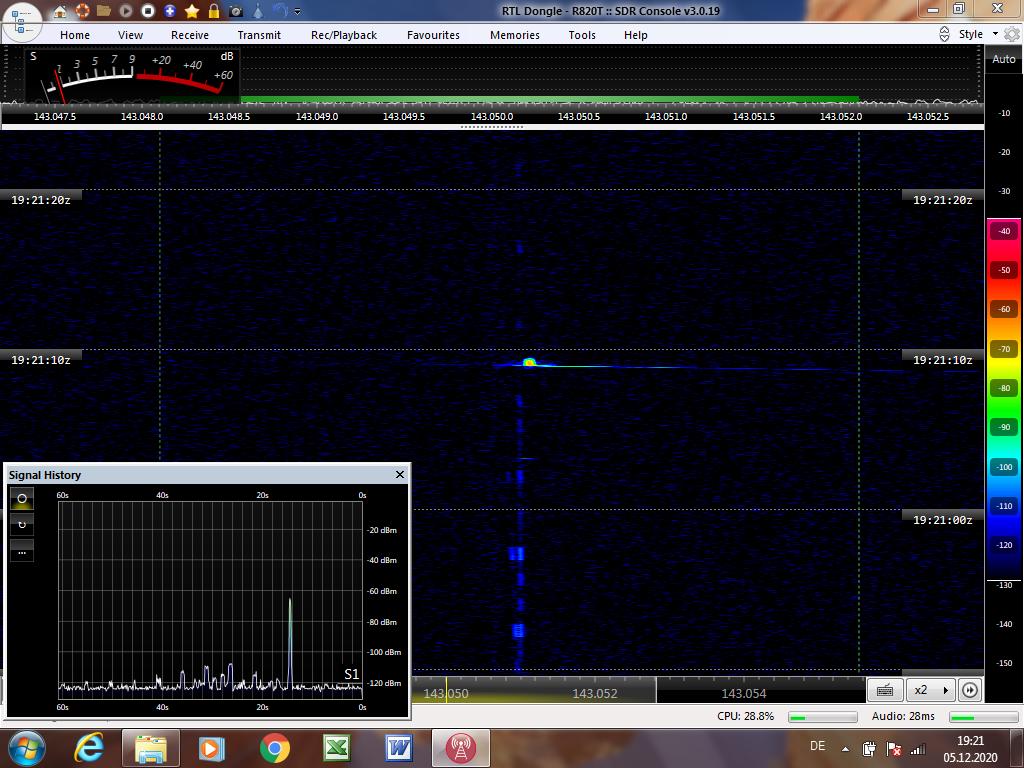

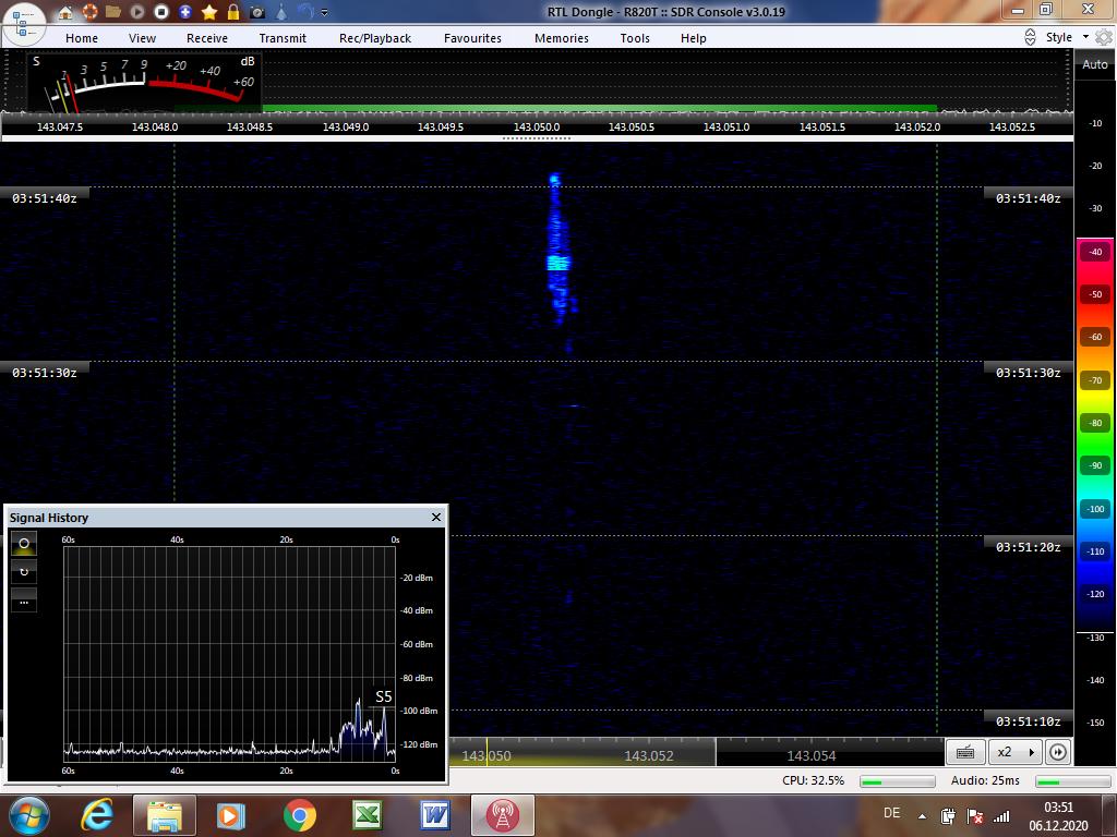

letzte Nacht hohes Niveau, insbes. beim Kleinzeug, schnelle und auch viele langsame Meteörs. Die Raucher meldeten sich eindrucksvoll zurück. Deutliche Steigerung ab 02 UTC.
Teilweise sehr starke Echos der GRAVES-Signale.
Eine kleine Auswahl in den Anhängen....
LG Eberhard

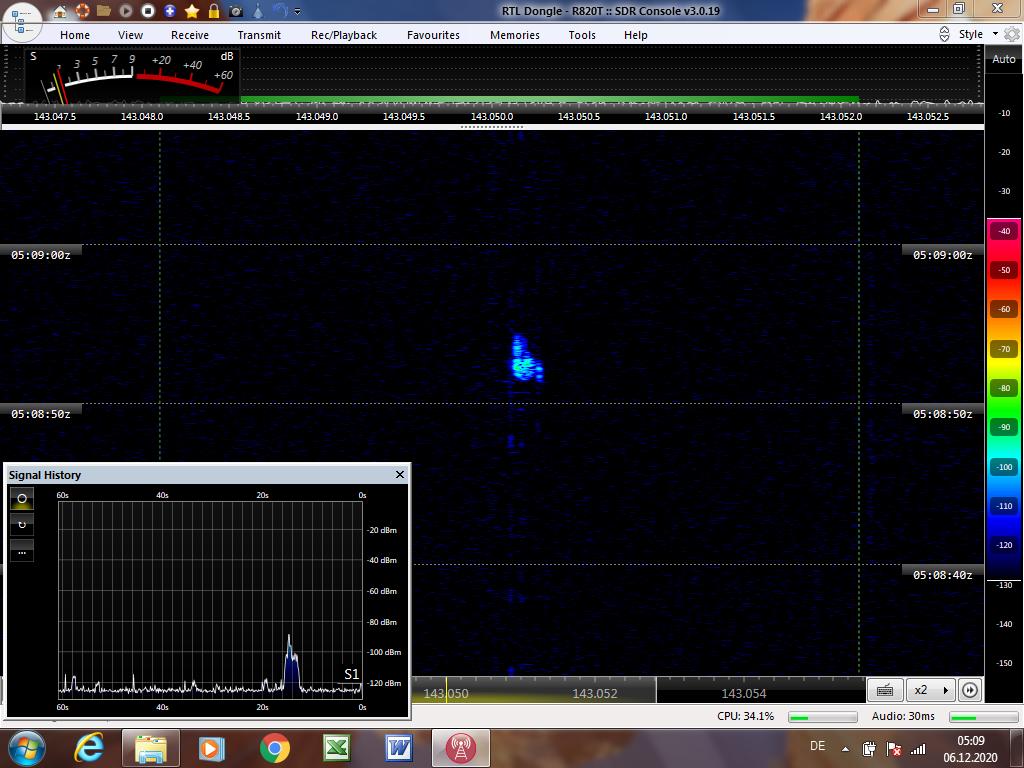

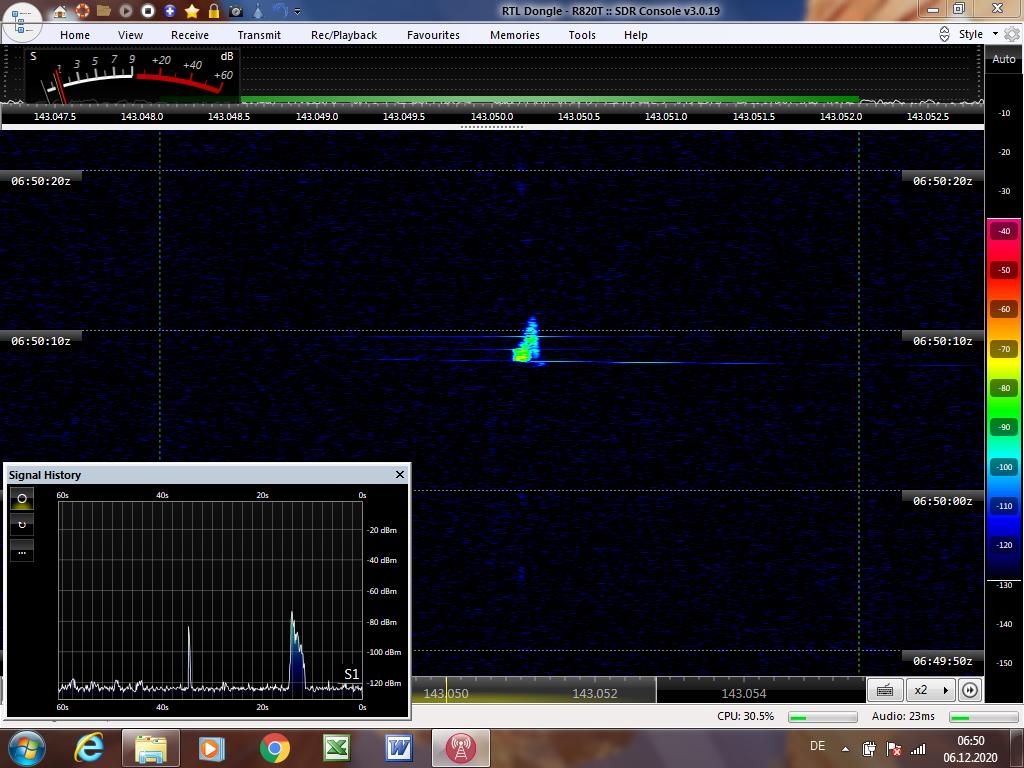

...und der Rest von letzter Nacht....

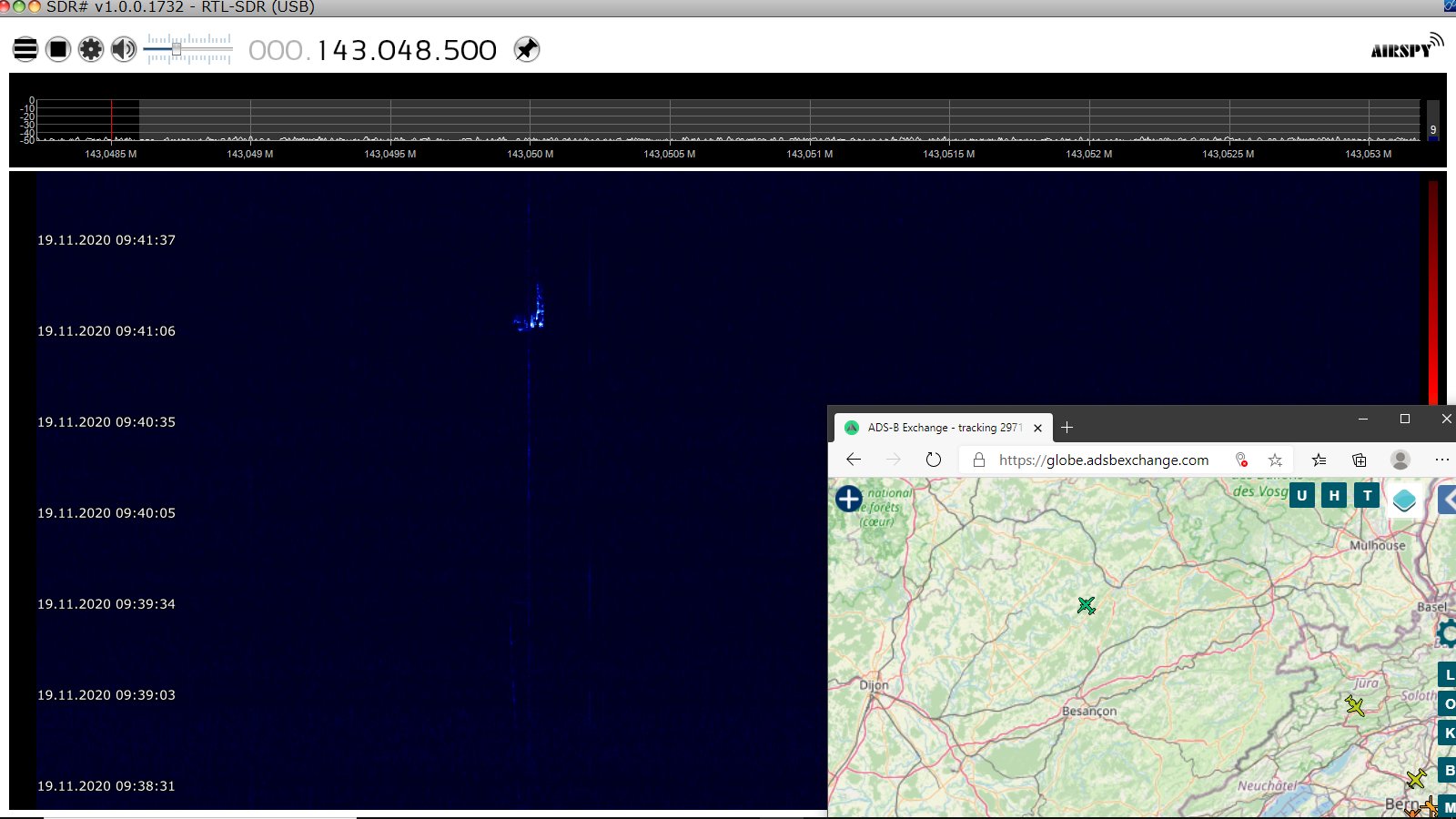

Tja, so richtig erhellend war mein Nachlesen zum Thema "Spikes" in verschiedensten PDF-Dateien nicht. Fakt ist, dass sie bei starken Echos auftauchen - bei mir besonders, wenn grössere Flugzeuge vorbeikommen. Bei schwächeren Echos tritt dieser Effekt nicht auf. Das müsste er aber eigentlich, wenn die Quelle der Sender ist.
Der schweizer Richard Walker (HB9BSU), schreibt in "meteordetektion-durch-forward-scattering.pdf" beispielsweise:
In Abb. 5 sind auch symmetrisch zu den Spuren liegende "Spikes" zu sehen – Artefakte welche von starken Echos erzeugt werden, aber keine "Meteor Pings" darstellen
"Artefakte" ist wohl der richtige Ausdruck. Ob man da was machen kann, kann ich nicht sagen. Aber die SDR-Sticks haben interne Register, mit denen man beispielsweise einen Bandpass über das Signal legen kann...
Damit es nicht völlig OT wird, hier noch mein bisher längster Raucher. Da an dem Tag auch Audio mitlief, gibt es auch etwas für die Ohren. Interessant ist das mehrfache, leiser werdende Echo am Schluss. Ich messe etwa 2.3 Sekunden Verzögerung. Der Radarbeam kommt also aller 2.3s an der Rauchwolke vorbei.
LG Heiko

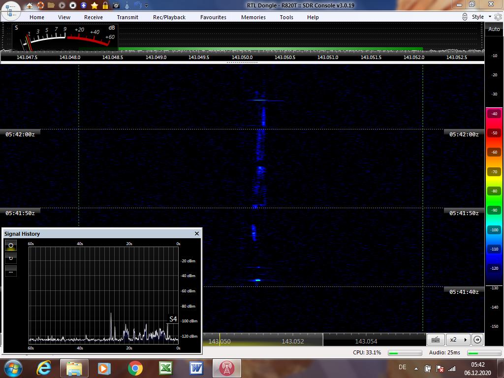

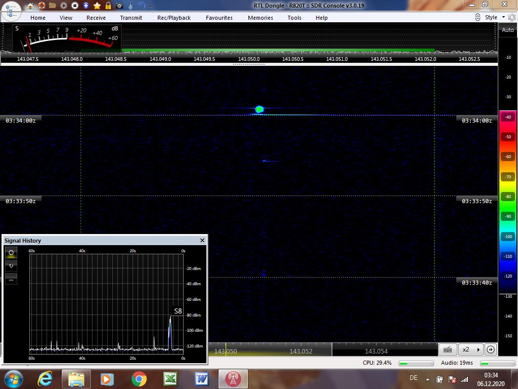

tja, hier war ein deutlicher Rückgang zu verzeichnen, das Maximum lag dabei wieder in den sehr frühen Morgenstunden. Dickes Zeug war Mangelware, vermutlich um den Nikolaus nicht zu erschrecken... ?
Auch graphisch klar zu erkennen, der Rückgang:
A propos Spikes, zu dem Thema hat sich das Firmament auch mal kurz geäußert:

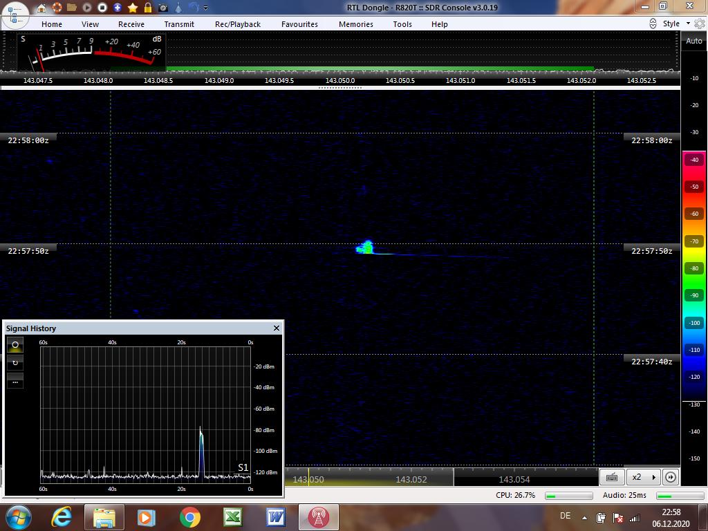

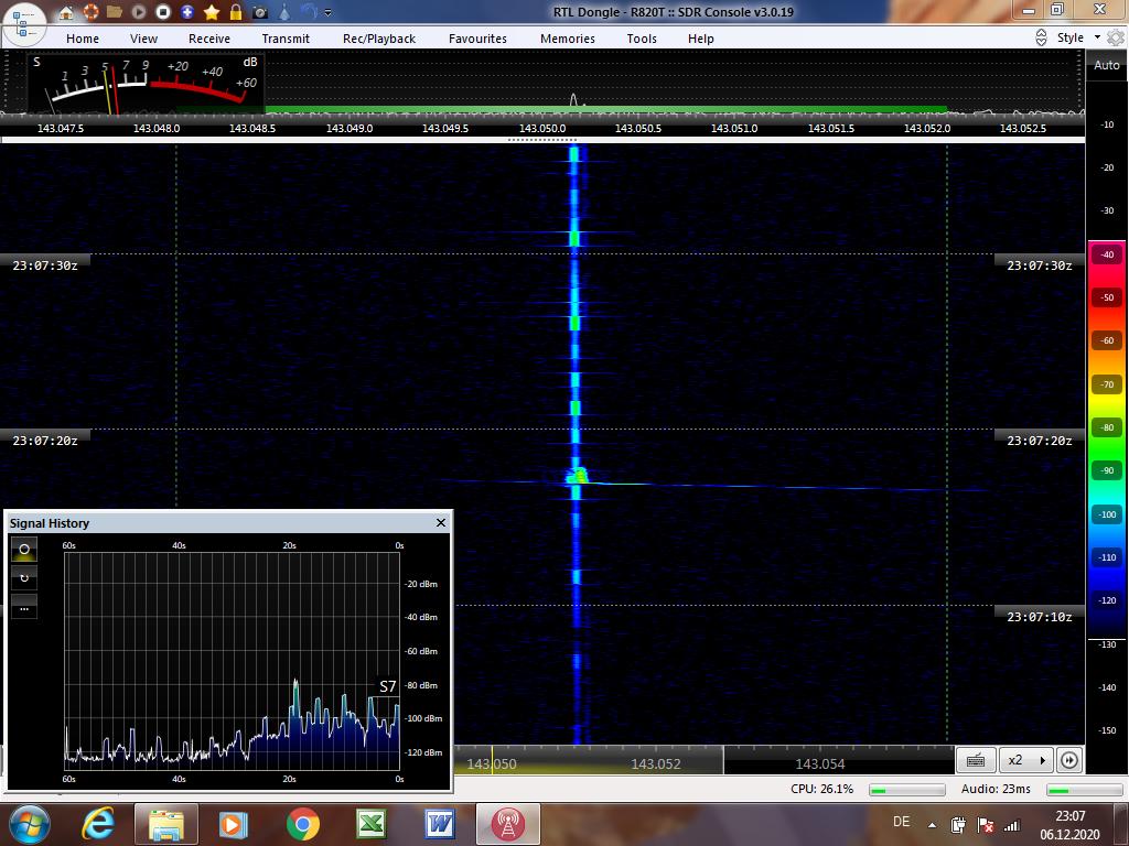

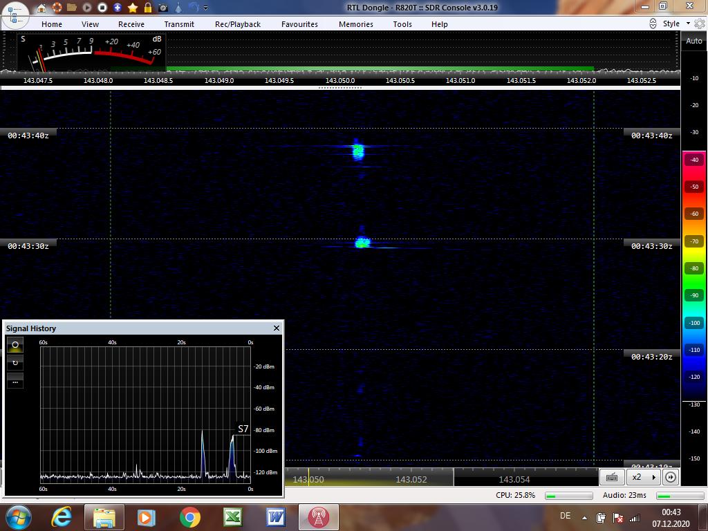

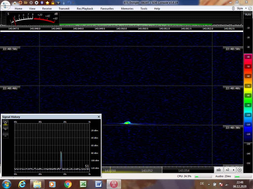

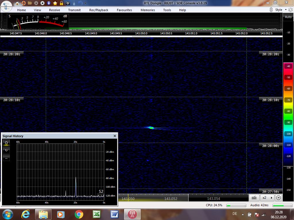

gemäß "www.spaceweather.com" durchflogen wir letzte Nacht bzw. noch aktuell einen kleinen Meteorstrom "Sigma Hydriden"....
Das kann ich nur bestätigen. Deutlicher Anstieg, insbes. bei den mittleren und kleineren Ereignissen. Aber auch größere Verdampfer waren letzte Nacht an der "Tagesordnung". Ich musste bei den Anhängen kräftig aussieben, damits nicht zu viel wird.....
LG Eberhard

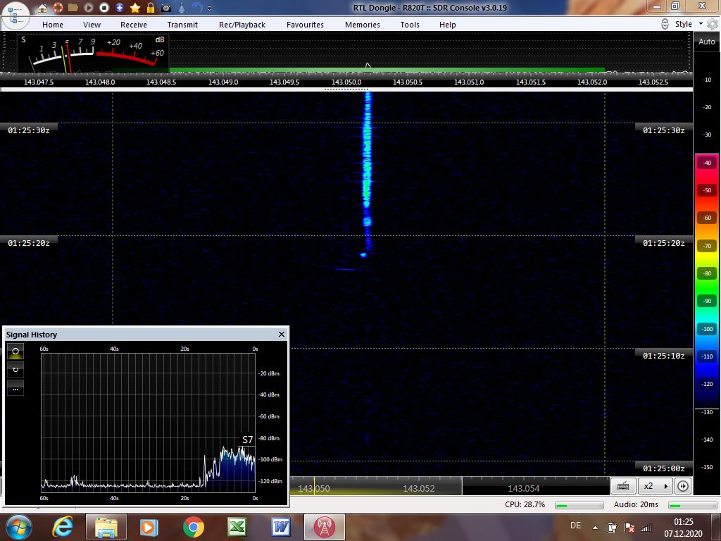

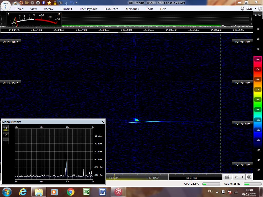

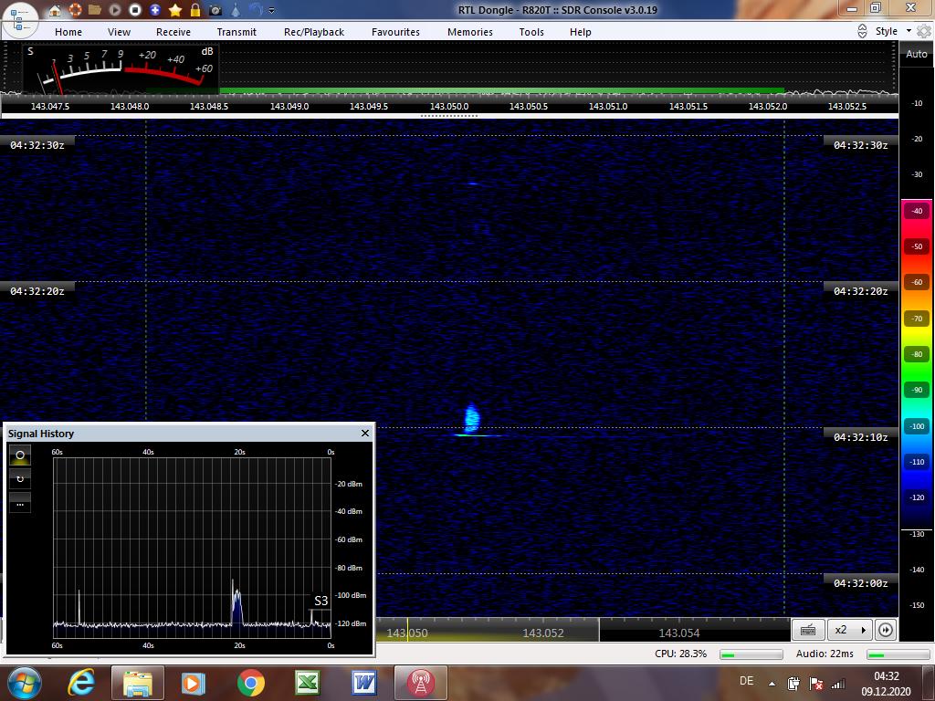

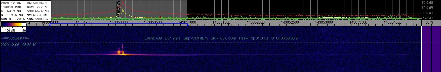

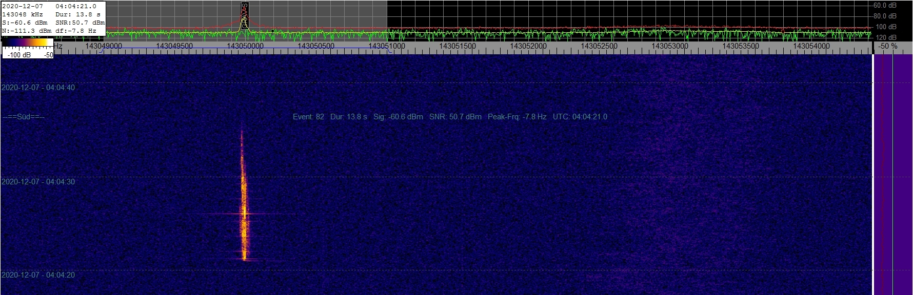

tja, leider hatte ich gestern einen plöden Programmausstieg bei SL auf der SW-Antenne, der bis heute morgen unbemerkt sodaß ich heute nur "Nachtdaten" von der S-Antenne hab... die von "tief im Wehehestöhöhön" (frei nach Grö) fehlen somit ganz, schade...
Von den Sigma-Hydranten war aber definitiv was zu bemerken, das hier war das Highlight:

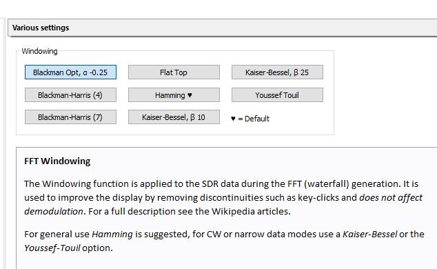

Mir liess das keine Ruhe, also habe ich nochmal nachgelesen. Die "Spikes" entstehen durch den sog. "Leck-Effekt".
Vereinfacht gesagt, entstehen dadurch im Frequenzspektrum neben der eigentlichen (real vorhandenen) Freqenzspitze auch zahlreiche Nebenmaxima, rechts und links davon, die mehr oder weniger schnell schwächer werden.
Was hat das mit uns zu tun?
Nun, bei starken Echos treten diese Nebenmaxima halt aus dem Grundrauschen hervor und werden damit im Wasserfalldiagramm sichtbar. Das sind unsere Spikes. Und logisch, bei schwachen Signalechos versinken sie total im Rauschen - sind praktisch unsichtbar.
EDIT: Diesen Effekt bitte nicht mit dem Dopplereffekt verwechseln, den unsere Meteöre hervorrufen! Deren Bremsspur sieht ja auch etwas anders aus - ist nicht völlig symmetrisch.
Beeinflussen kann man die Stärke der Nebenmaxima mit den verschiedenen "Fenster-Funktionen", also "Blackman" etc. Diese Einstellungen dürfte eigentlich jedes Programm anbieten und es lohnt sich sicherlich, die verschiedenen "Fenster" mal auszuprobieren.
PS: Wie immer gilt: Die englischsprachigen Artikel sind etwas besser, bzw. ausführlicher.
Have fun
Heiko

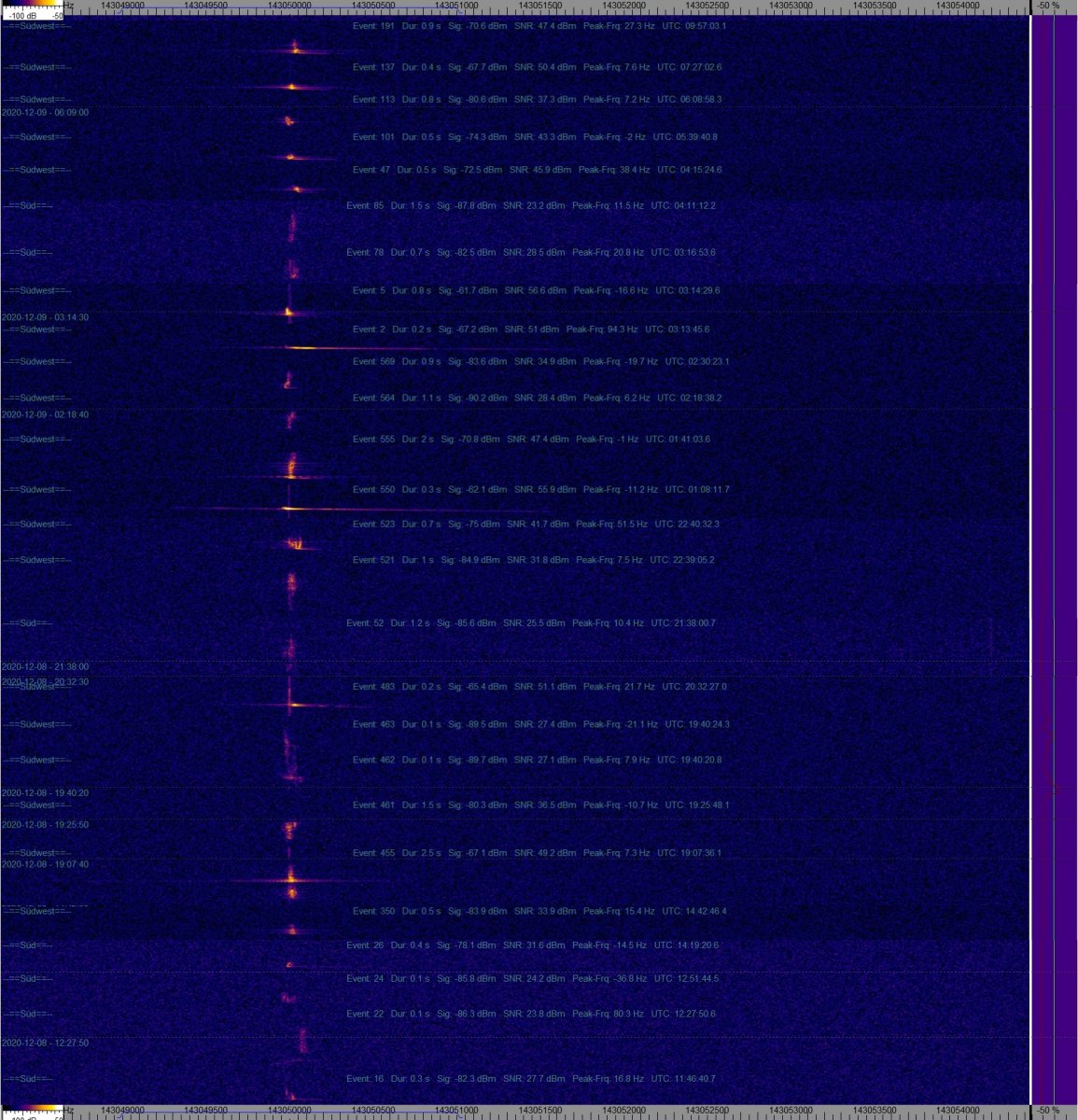

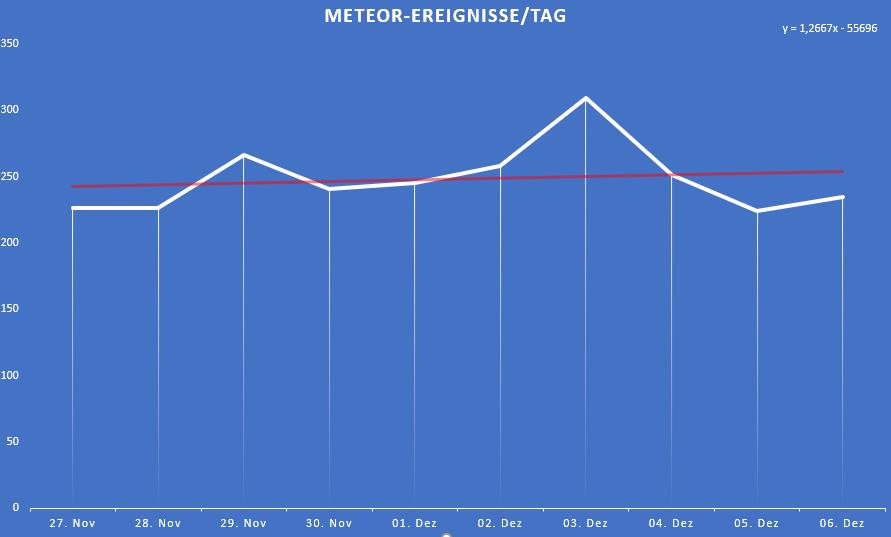

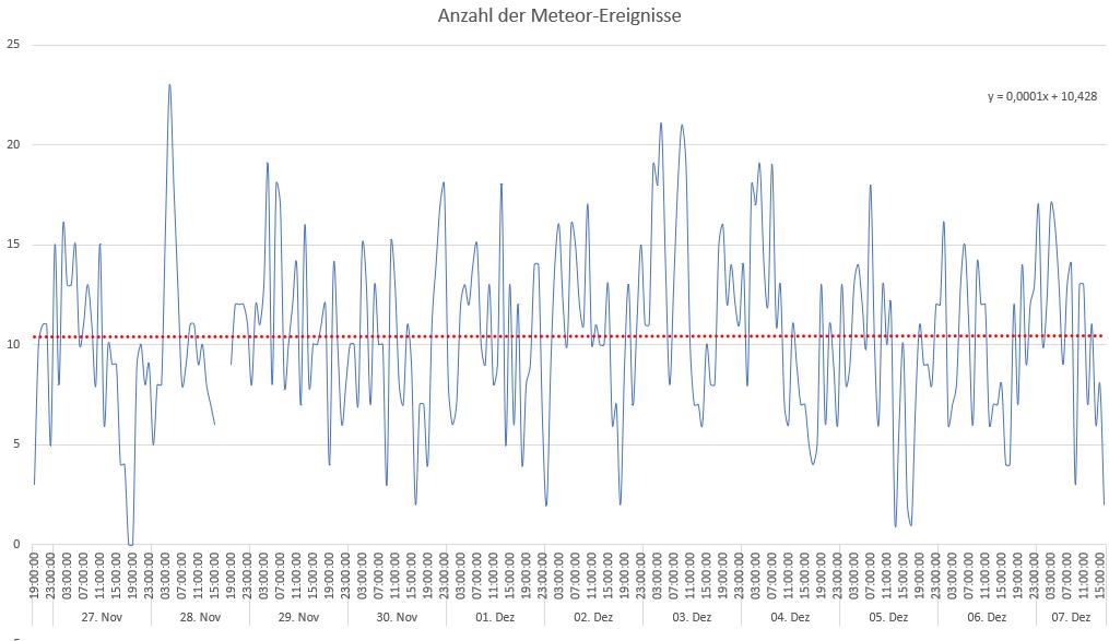

Hallo, aus meinen Daten kann ich keinen signifikanten Anstieg für die Sigma Hydriden ableiten. Hier einmal meine Ergebnisse der vergangenen Tage. Die Trendlinien sind zwar leicht ansteigend - aber eben nicht besonders auffällig. Laut IMO-Kalender kann das Maximum auch ein paar Tage später kommen (9.12-14.12). Mit ZHR 5-8 ist da aber auch nicht so viel zu erwarten. Bin gespannt ob ich da in den nächsten Tagen noch etwas ändert.

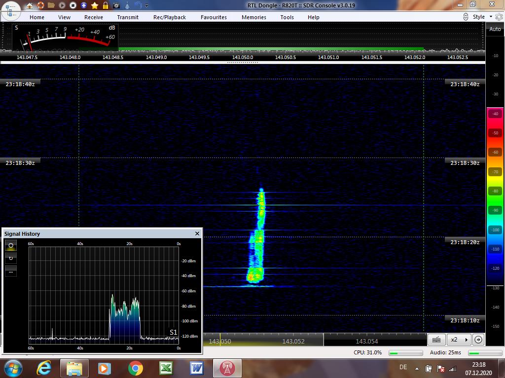

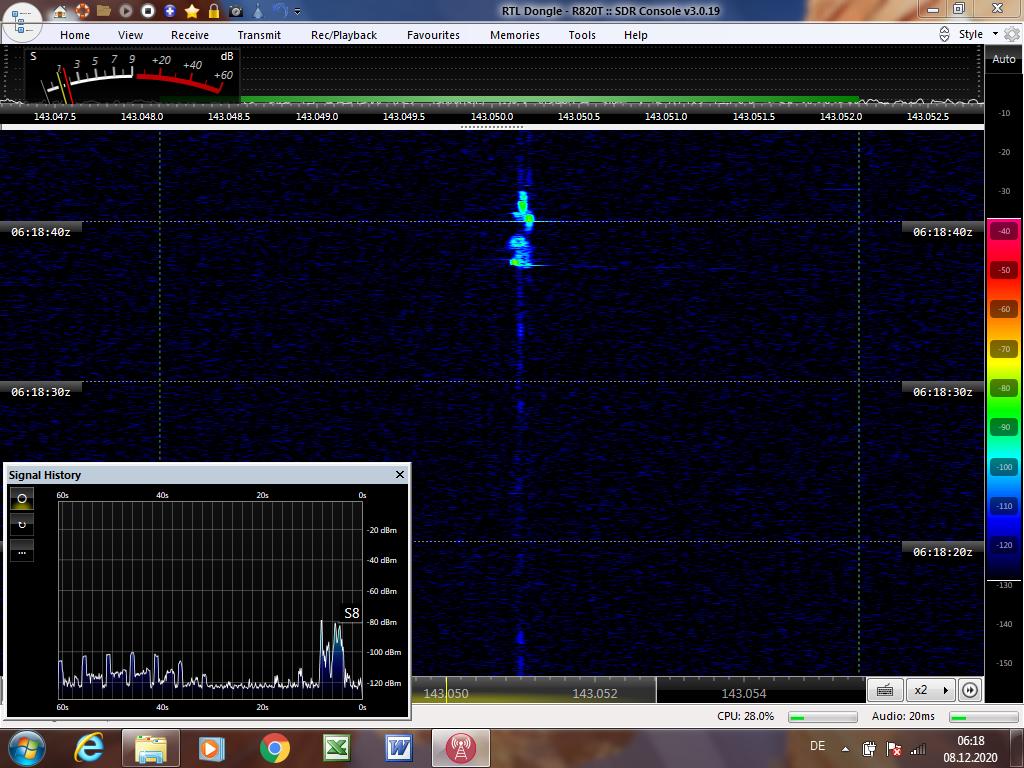

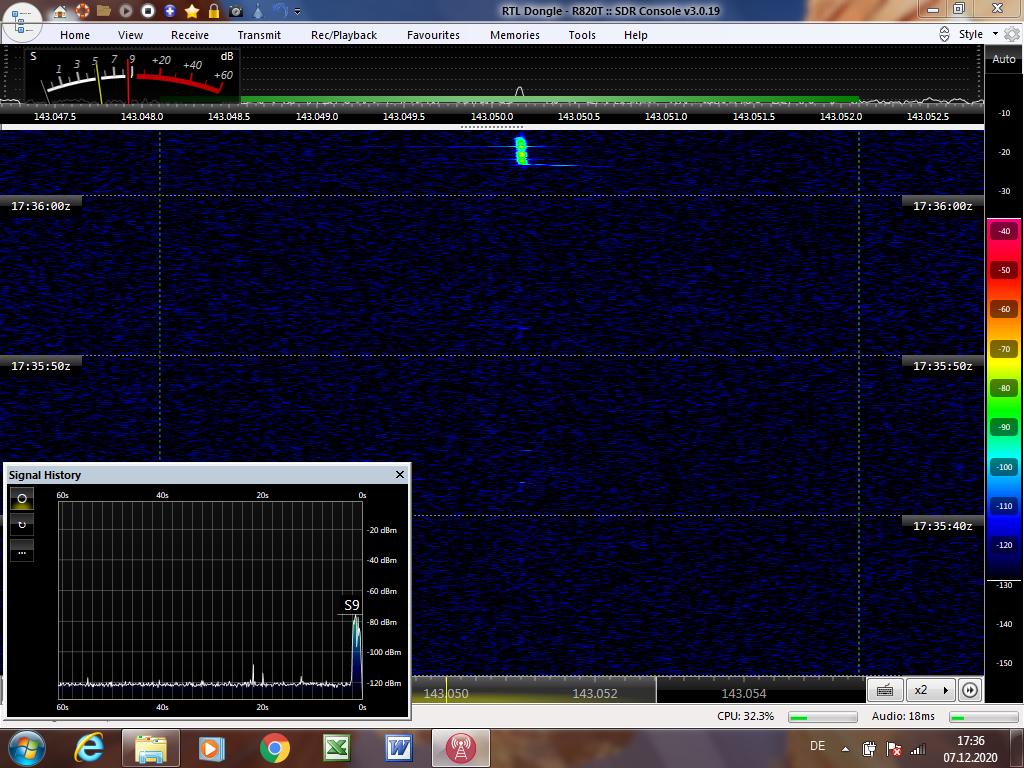

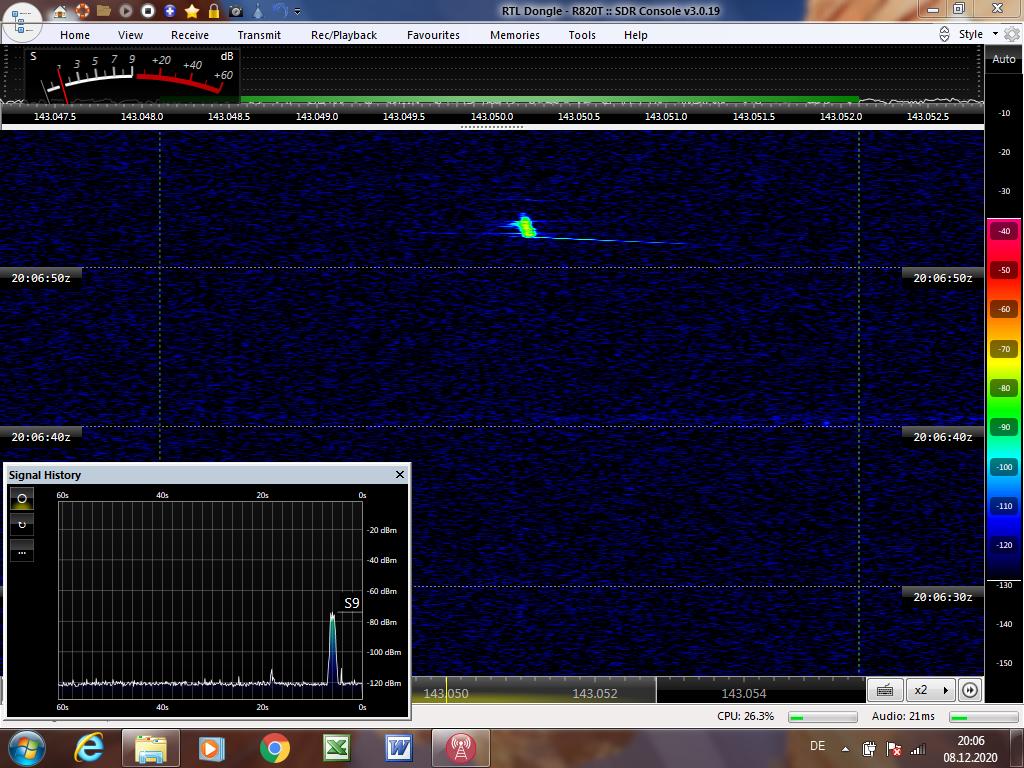

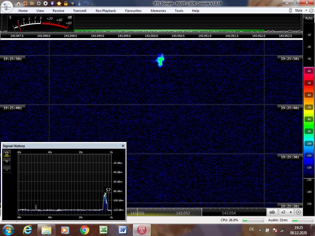

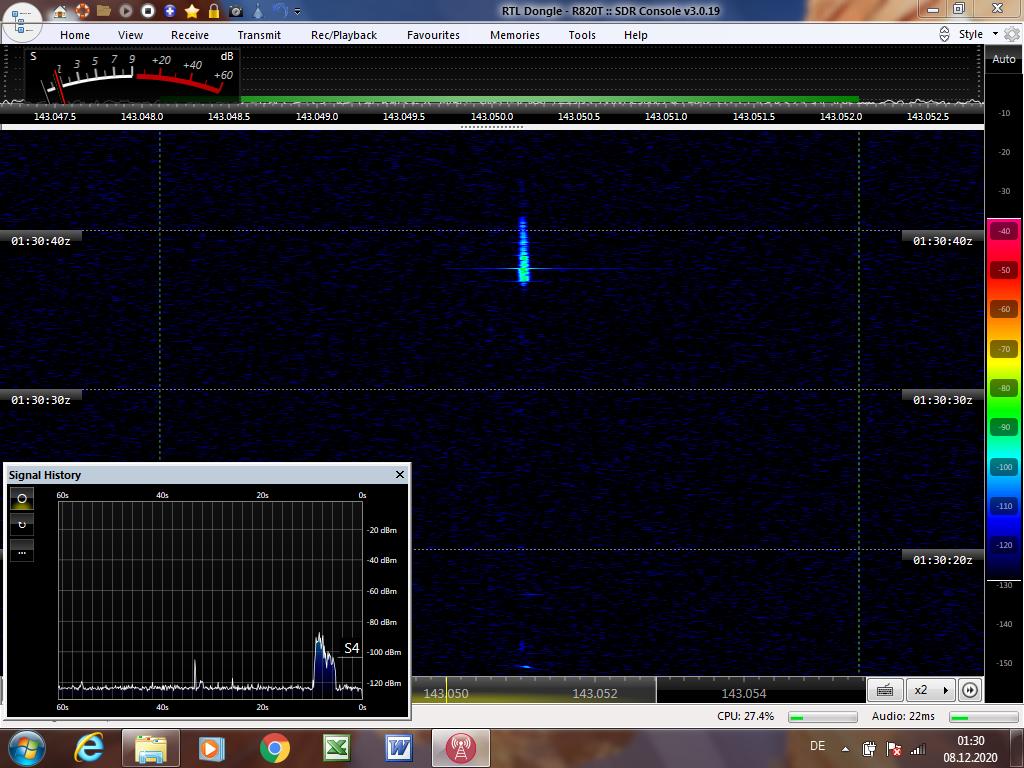

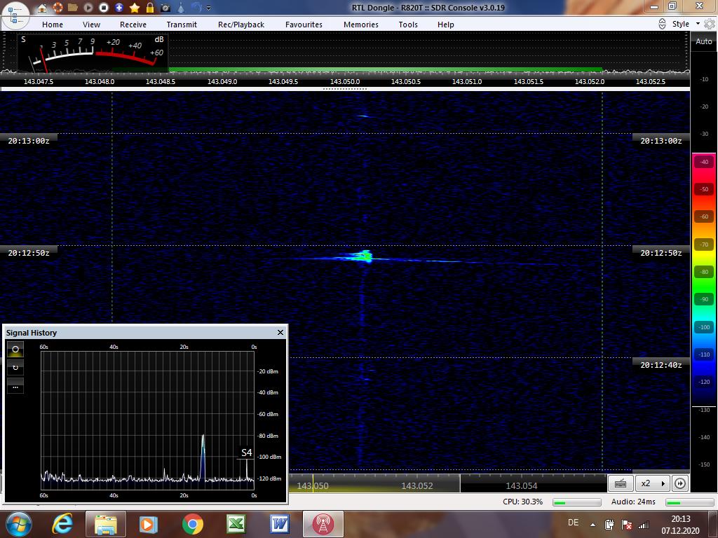

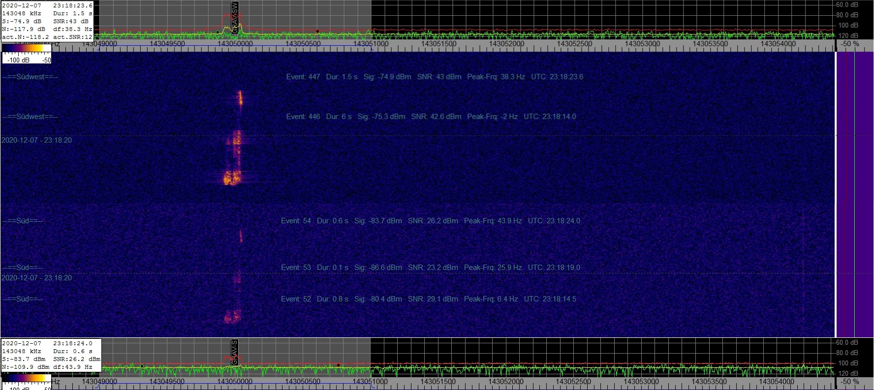

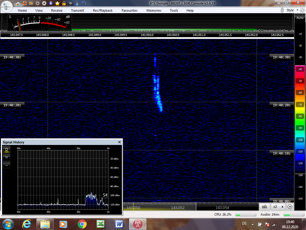

Andreas: Danke für die Statistik....meine Zählweise ist "empirisch"....Abweichungen daher durchaus möglich ;).

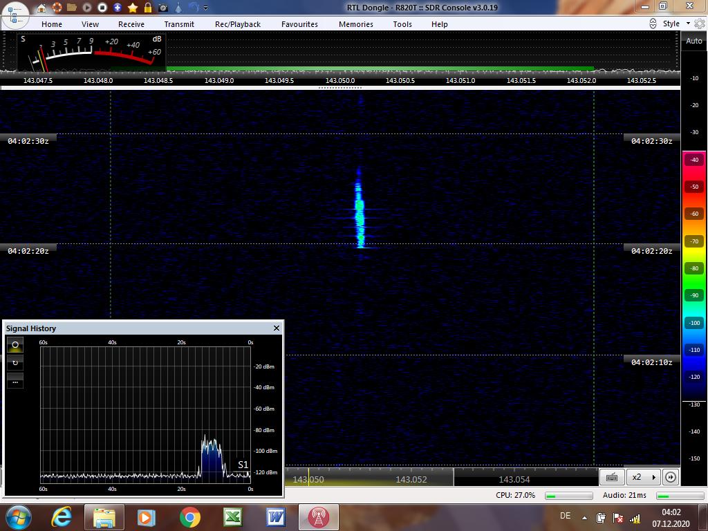

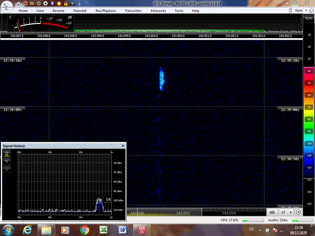

Letzte Nacht etwas weniger...aber immer noch ne ganze Menge mittlere Einschläge.
Um 231841 UTC gabs dann mal einen richtig fetten Kracher.
Eine kleine Auswahl als Anhänge.
LG Eberhard

Hallo, wer kann denn mal Experimente mit verschiedenen Fensterfunktionen "Blackman" ...... machen. Ich habe bei mir statt Standard "Hamming" einmal Blackman eingestellt und lass das mal heute Nacht durchlaufen.

auch letzte Nacht war ordentlich was los. Viel Kleinzeug und mittlere Einschläge mit durchaus "kräftigem Signal im Abgang".
Anbei eine ganz kleine Auswahl...ich musste wirklich viele mittlere Kandidaten wieder nach Hause schicken...sonst wärs zu viel geworden...

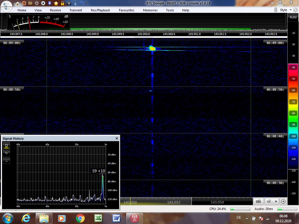

...so, hier der Rest mit dem signalstärksten Verdampfer...heute Morgen um 060859

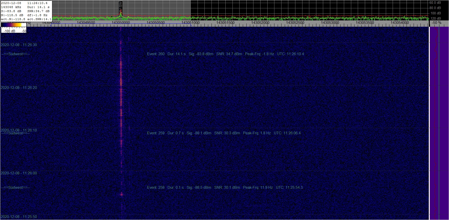

Moinmoin,
jou, es geht was! Hohe Frequenz, sehr viel Kleinzeug, viel mittlere Kaliber und einige Raucher. Aber, massenweise "X-Akten" (also solche, die ich im Verdacht habe, zu unrecht als Schrott auszusortieren), zB solche Fälle hier:
Der "Ploff" ganz unten - Event 258 - ist einer, ok. Aber die Fahne darüber... wie ist die zu bewerten? Ich tendiere stark dazu, sie als tatsächliche Rauchwolkenreflexion anzuerkennen, statt sie als "unmotivierte" Atmosphärenreflexion abzutun. Solche Gebilde, nur ohne sichtbaren Auslöser, hab ich allein letzte Nacht über 100 Stück! Damit sind zwar immer noch 50% echter Ausschuß bzw Doppelmoppelungen, aber vor der neuen Betrachtung waren es gerne um die 70-80% Schrott.... :unsure:
ZB so:

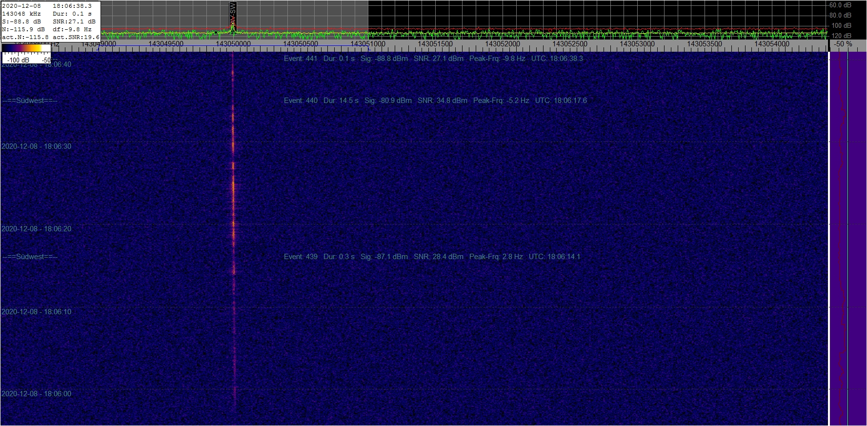

oder so:
oder:
Noch ne Tapete dazu oder nicht...?
Ok, Tapete:
viel "Mittelzeuch"....
Balken gibts heut abend...
