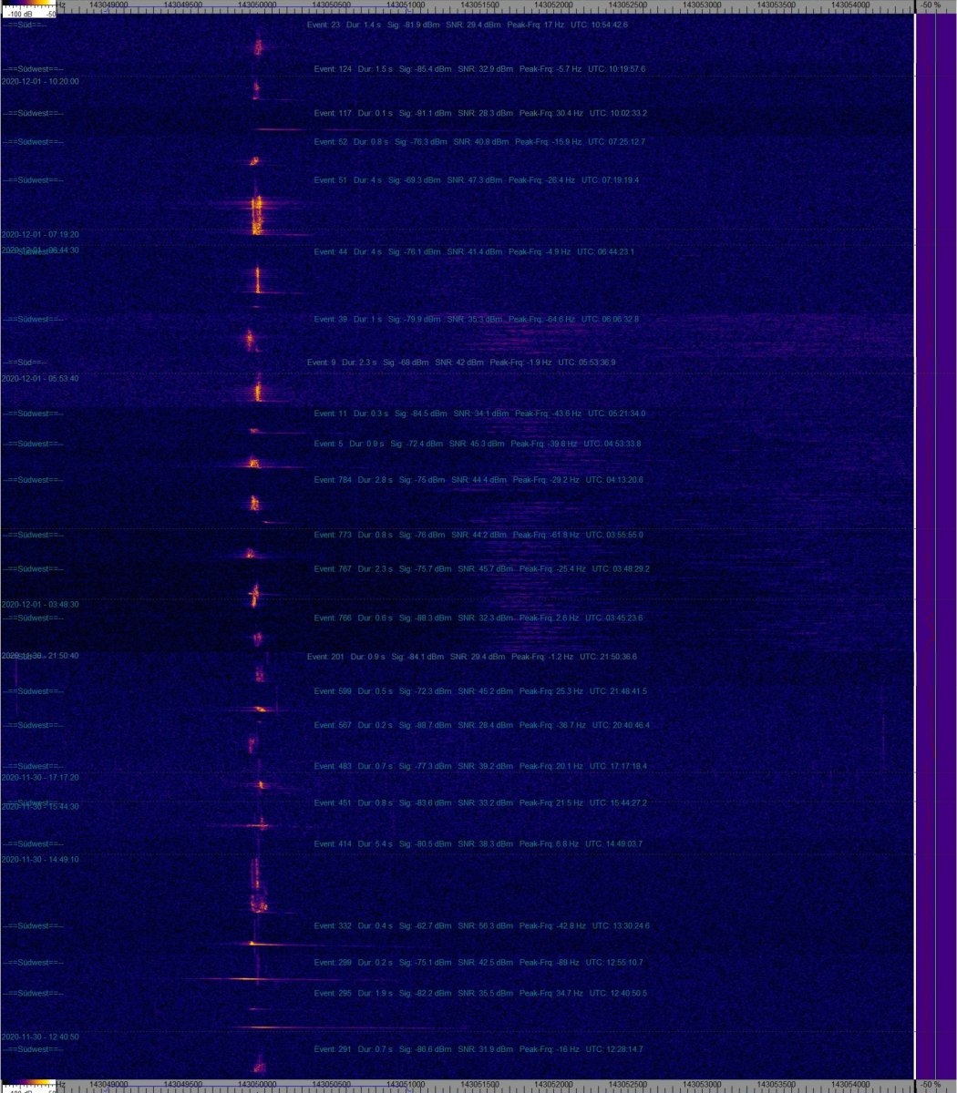

Live Beobachtungen GRAVES

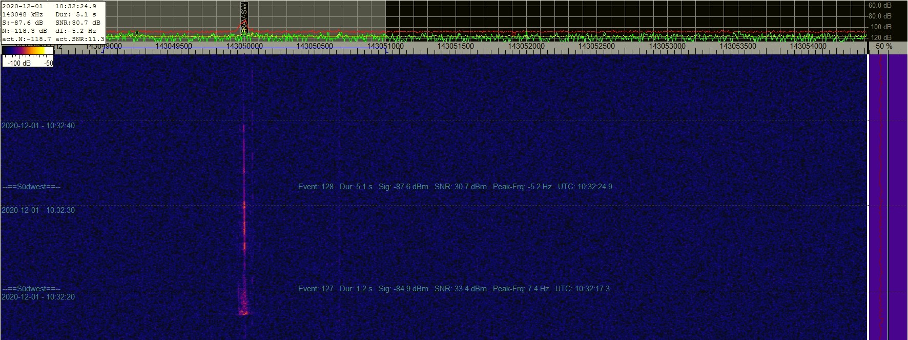

Eberhard, schöne Ergebnisse hast du.
In dem letzten Bild sind horizontale Streifen zu sehen. Hier wurde schon mal beschrieben, dass sie vom Umschalten der Antenne stammen.
Es ist vermutlich ein Dopplereffekt. Durch das Umschalten sieht es ja so aus, als würde sich die Antenne sehr schnell von A nach B bewegen.
Besonders ausgeprägt ist der unterste Strich im letzten screenshot 12-01-2020-071939. In diesem Fall wäre die Antenne in Richtung Meteor umgeschaltet worden.
Der Effekt wird bei DVOR (Doppler-VOR) Drehfunkfeuer Navigationsanlagen ausgenutzt. Dort hat man in der Mitte einen AM Sender und ein konstanter Träger läuft außen herum. Durch den Dopplereffekt sieht der Beobachter den äußeren Träger FM moduliert. Die Phasenverschiebung zwischen AM und FM Träger ergibt dann einen Winkel zwischen Beobachter, Sender und eine definierte Referenz.
(Ich hoffe mal, das das neu ist…)
Viele Grüße,
Wilhelm
Moin Wilhelm,
danke für Deine Info.
Da ich nur eine Antenne nutze, wird hier nix umgeschaltet. Ich hatte hier schon mal versucht, diese "spikes" aus meiner Sicht zu erklären.
M.E. sind das "Spannungspitzen" im Empfänger des SDR-Sticks zu Beginn eines starken Signals...wird dann wieder "heruntergeregelt". Da wird hier im "Einseitenbandmodus USB" sind, wird der zweite Teil des Signals und damit die "spikes" bei der Demodulation "gespiegelt"...so wie das in der Einseitenbandtechnik üblich ist. Daher sind die "spikes" immer symmetrisch.
Da GRAVES ja hintereinander Radarimpulse sendet, kann es sein, das bei einem Ereignisse mehrere "spikes" auftreten.
Dieses Phänomen tritt auch bei den Kollegen auf...siehe die Bilder auf der vorhergehenden Seite.
LG Eberhard

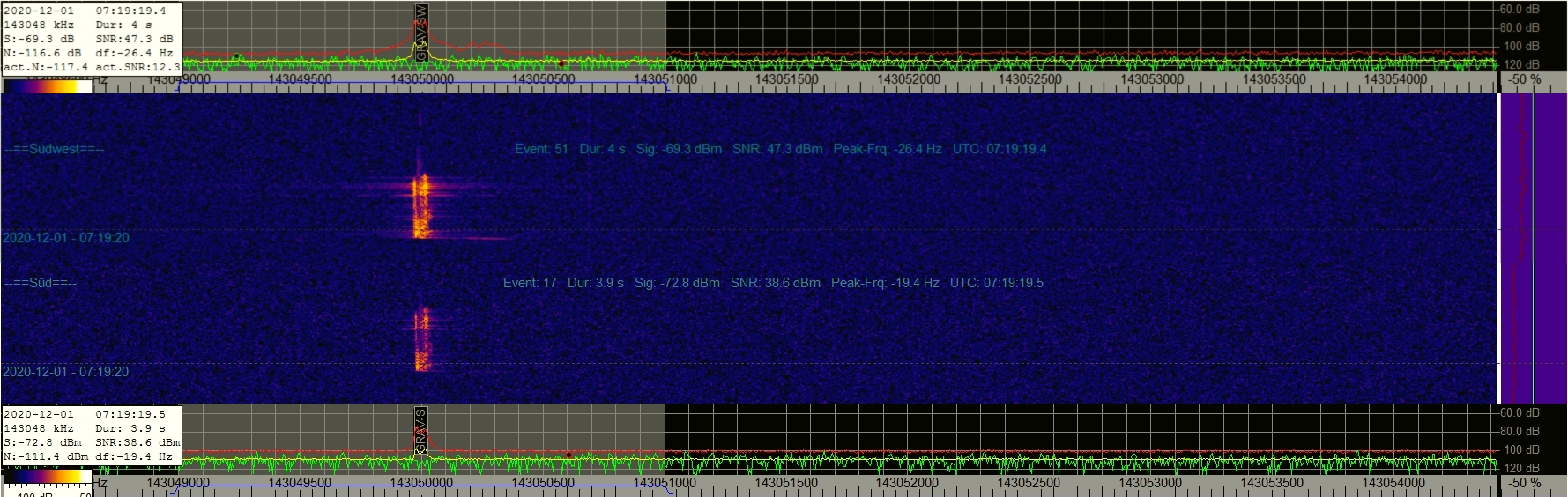

Moinmoin,
bei mir sah es wohl geringfügig anders aus, mehr und größere Ereignisse als gestern, vor allem in den Morgenstunden - Morgenstund' hat Meteör im Mund ? - kann es mit Zahlen aber erst heute abend untermauern. Auch schwankte der Himmelshintergrund deutlich.
Das Highlight war heute morgen um 0719utc:
MG Okke

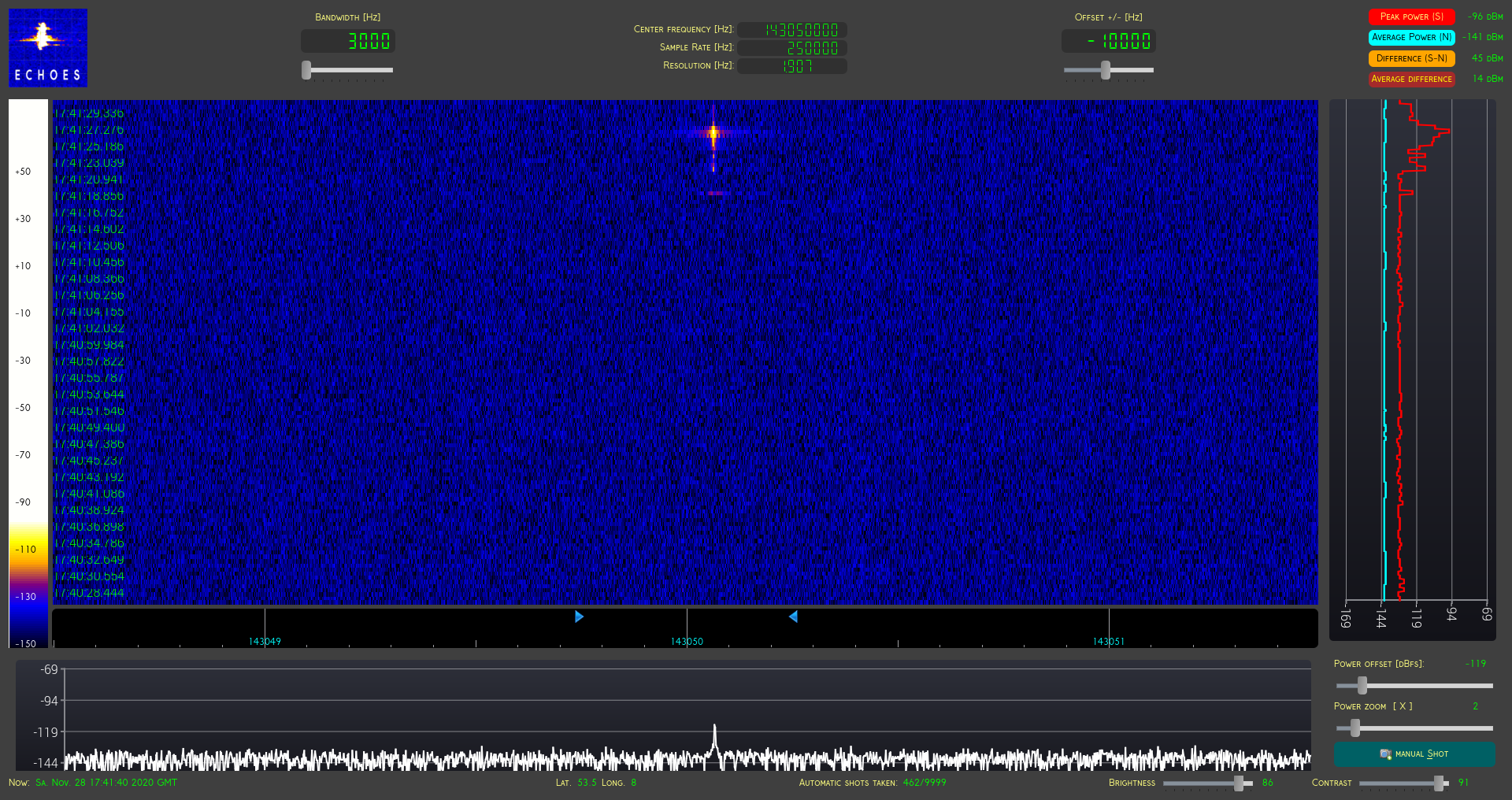

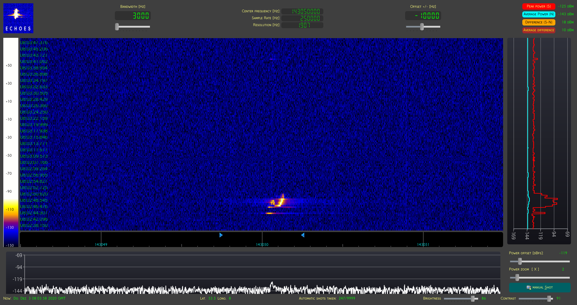

Feuerkugel über Deutschland, Samstag gegen 18.40 MEZ.
Siehe Spiegel: Feuerkugel am Himmel über Deutschland lässt Hobby-Astronomen rätseln - DER SPIEGEL
Habt ihr da was mitbekommen ?
Moin Eberhard,
danke für den Hinweis. Ich habe ein Signal auf GRAVES um 17:41 UT empfangen. Auf BRAMS leider Fehlanzeige.
Die Allsky Kamera konnte auf Grund der Wolken hier nichts aufzeichnen.
Bei imo.net gehen die Zeitangaben über einen Zeitraum von >10 Minuten auseinander also auch nicht weiter hilfreich.
Somit werte ich das Ereignis mal als nicht beobachtet ;)

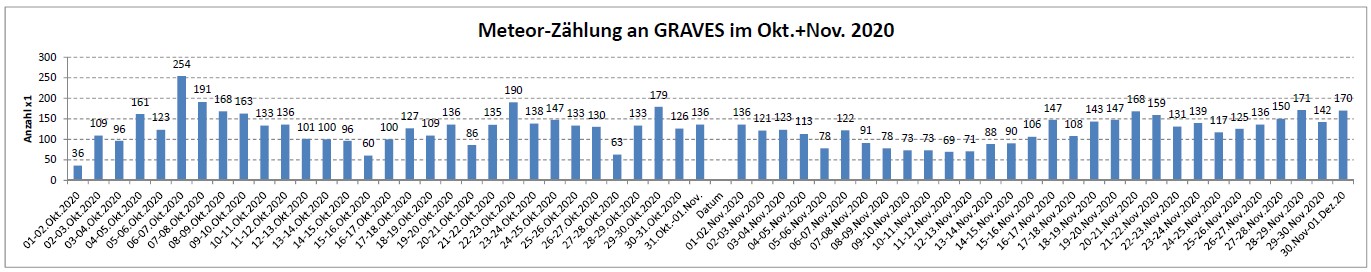

tatsächlich, das Aufkommen war erhöht, vorallem in den Morgenstunden und den Vormittag hinein wurde ordentlich geliefert, durchaus einige Raucher - kleiner als der oben - aber immerhin. Der Monatsabschlußzaun sieht nun so aus:

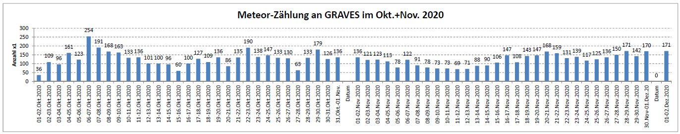

zu den 170 kämen 98 weitere dazu, die evtlle Kandidaten für "also-doch-ein-Meteör" wären....
In der laufenden Sammlung gibts einige Kuriositäten, aber auch Knaller und Raucher, ordentlich was los da :cool: Mal schaun, was da noch kommt...

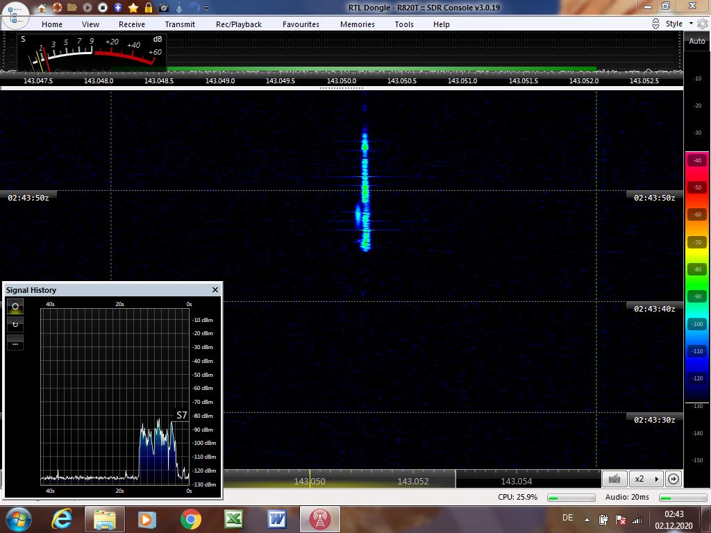

letzte Nacht gab es teilweise längere Strecken mit Nichts oder nur Kleinzeugs...aber dann hat es teilweise recht heftig geprasselt...durchaus kräftige Singalstärken. Insgesamt nach wie vor hohes Niveau. Insbes. ab 02 UTC...
Neben den Standardverdampfern gabs letzte Nacht auch ein Potpurri an sehr sehenswerten Spezialitäten....siehe Anhänge.
LG Eberhard

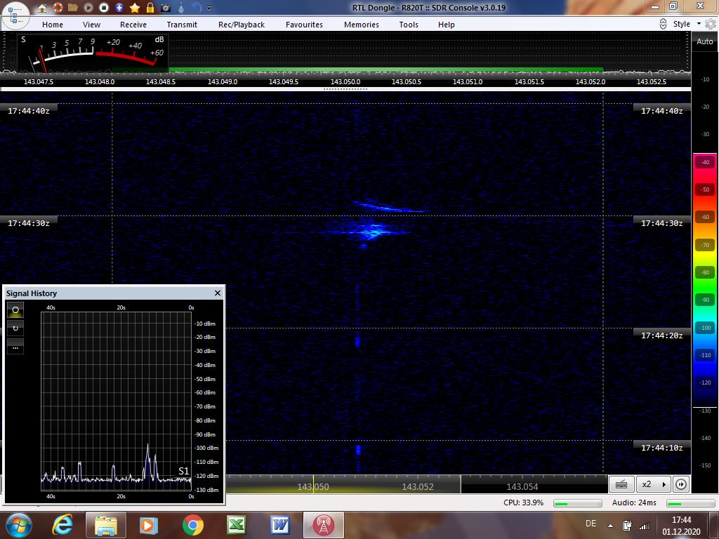

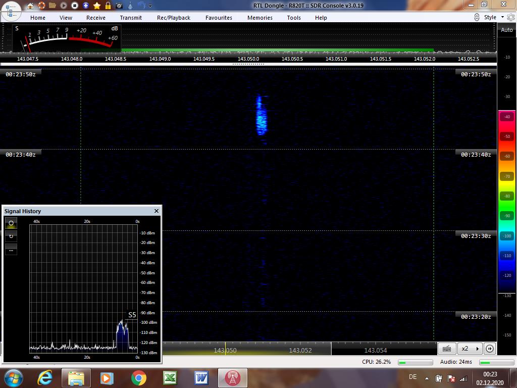

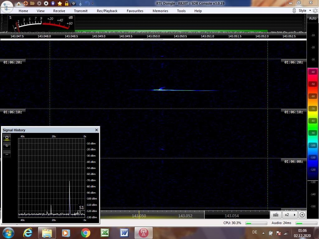

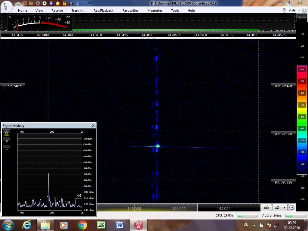

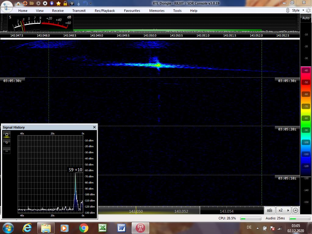

..und hier der Rest von letzter Nacht mit dem absoluten "Matchwinner" 030537 ! ...einfach nur schön....

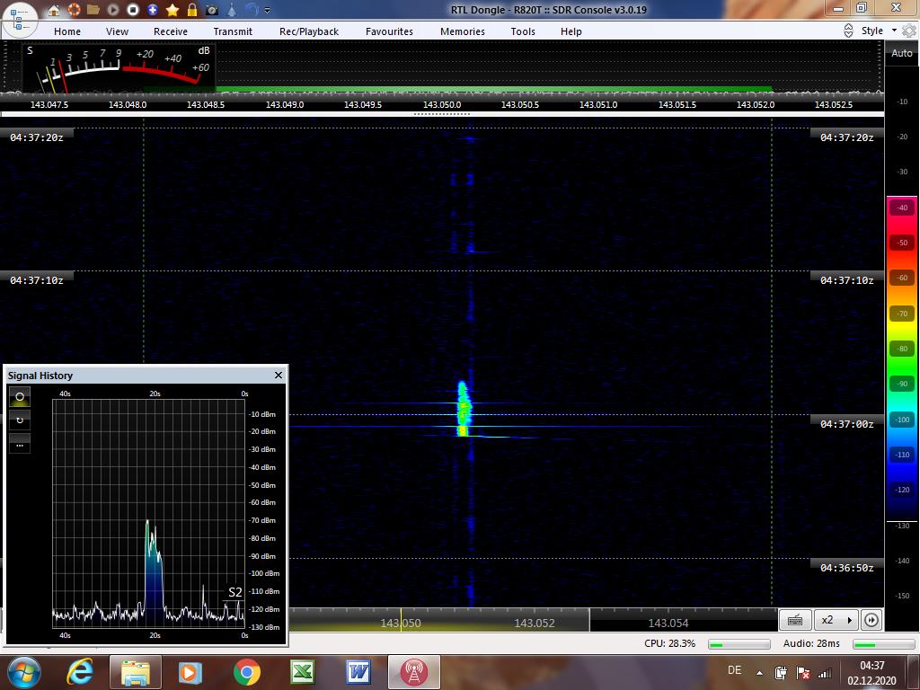

Hallo Wilhem,
zum Thema "spikes":

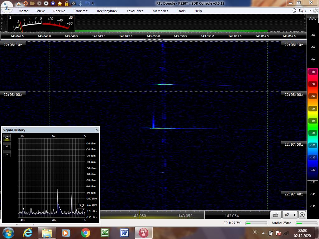

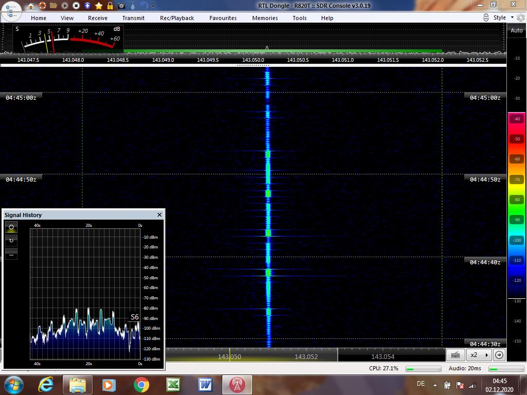

Anbei ein screenshot ohne Meteörs...nur mit den, von der Atmosphäre reflektierten Echos des GRAVES-Radars. Diese kommen bei mir mit teilweise "S 8" an der Antenne an. Auch dort sind die spikes am Anfang und Ende eines starken Signals zu sehen.
Da kann man nun "sinieren", ob es vom Sender oder Empfänger verursacht wird.....:unsure:
LG Eberhard

Eberhard, sehr interessant. Gab es da Überreichweiten?
Die Spikes werden wohl durch das Umschalten erzeugt, erkennbar an den Intervallen von 0.8 s.
Meine Überlegung bzw die Frage ist, ob der Dopplereffekt sie dann für den Beobachter sichtbar macht.
Viele Grüße,
Wilhelm

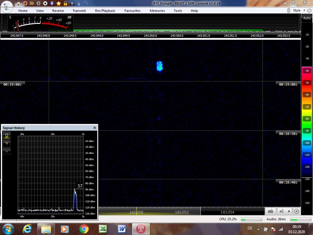

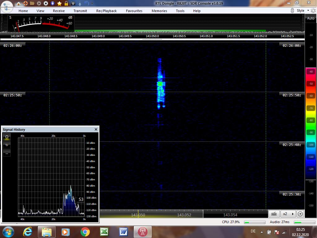

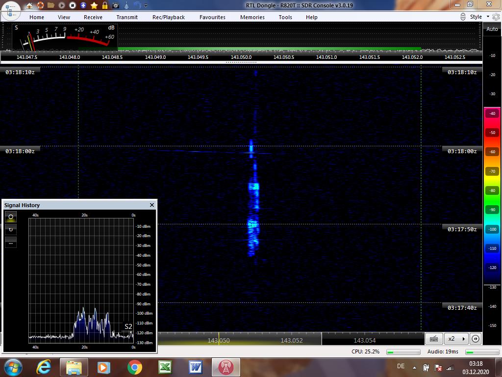

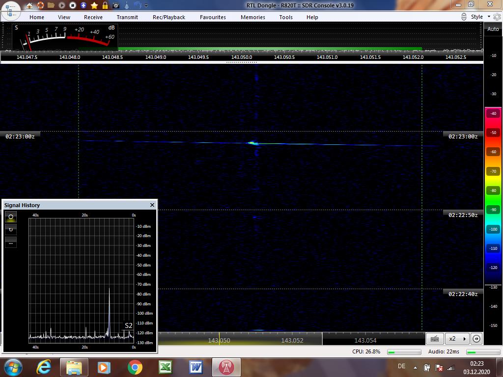

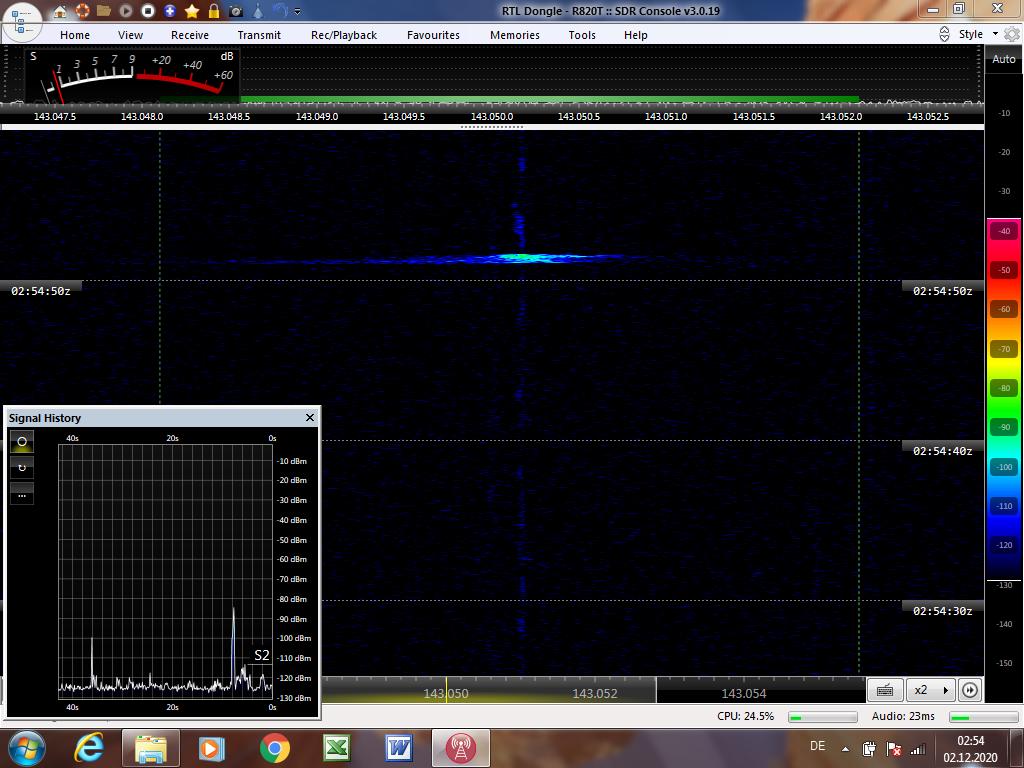

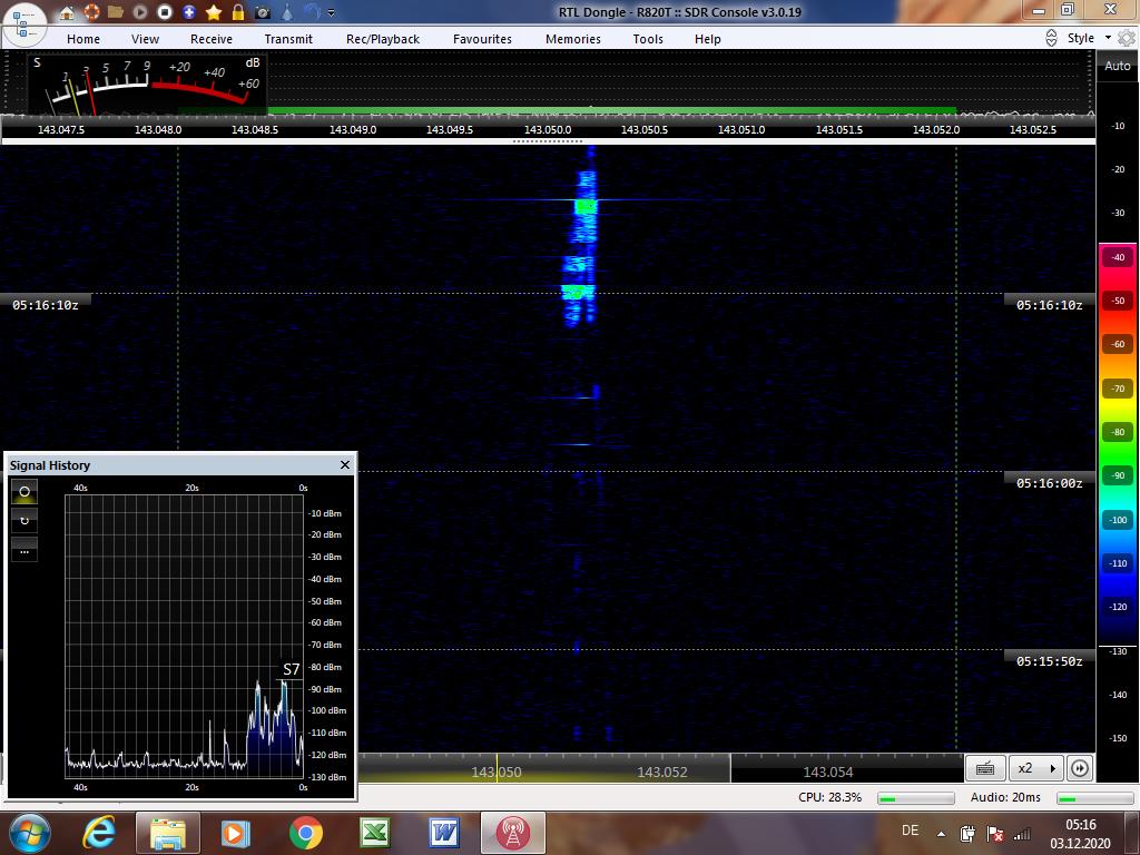

Holla....was war denn letzte Nacht los ? !!
Bis etwa 01 UTC recht durchschnittlich...alle Varianten waren vertreten, mit durchaus prächtigen Signalen....aber dann ab 01 UTC und nochmals ab 03 UTC...da wurde geballert was die Rohre hergaben....schnelle Raser, mittlere Raucher, sehr langsame....und dann sehr in der Überzahl: lange Raucher...
siehe Anhänge....Mengenmäßig m.E. mehr als gestern....
In den (zahlreichen) Anhängen nur eine kleine Auswahl...
LG Eberhard

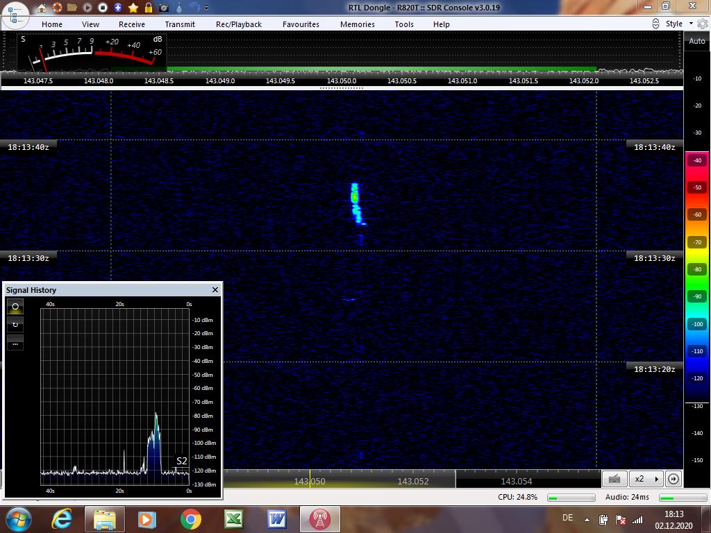

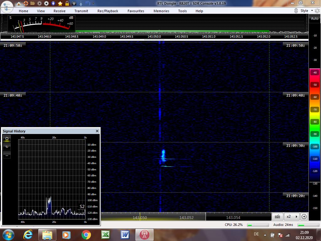

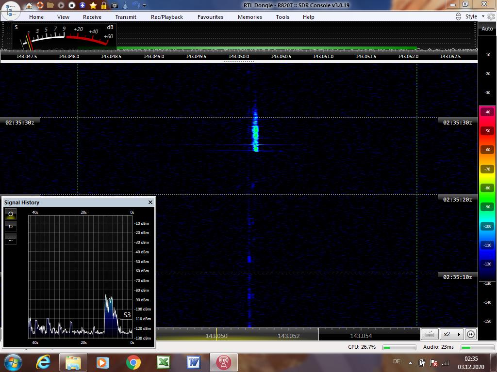

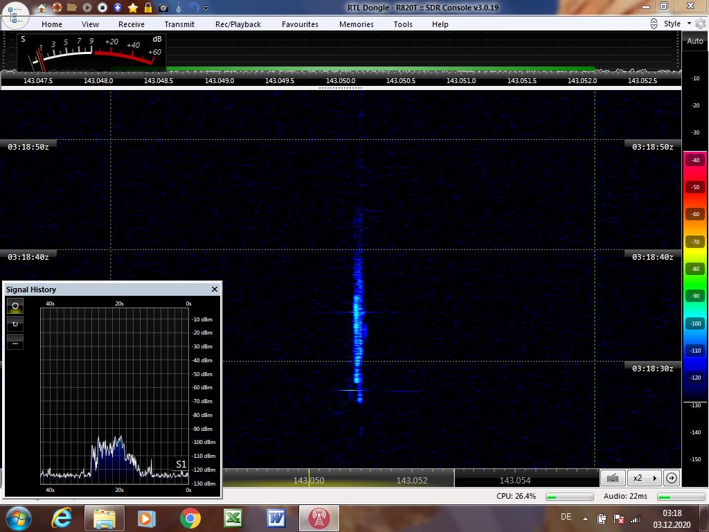

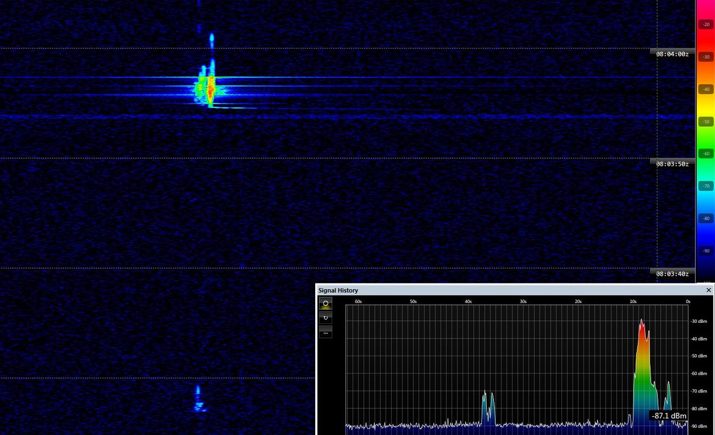

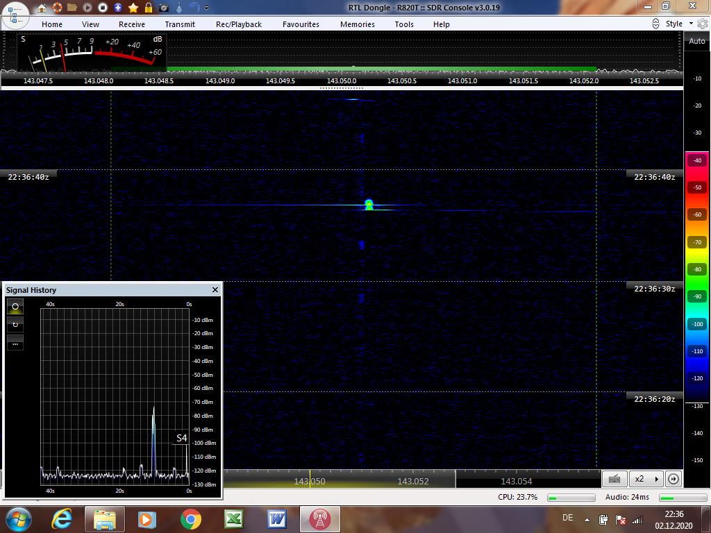

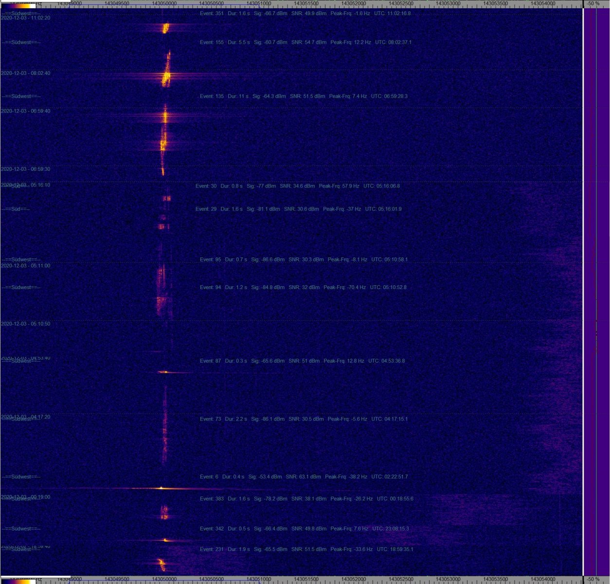

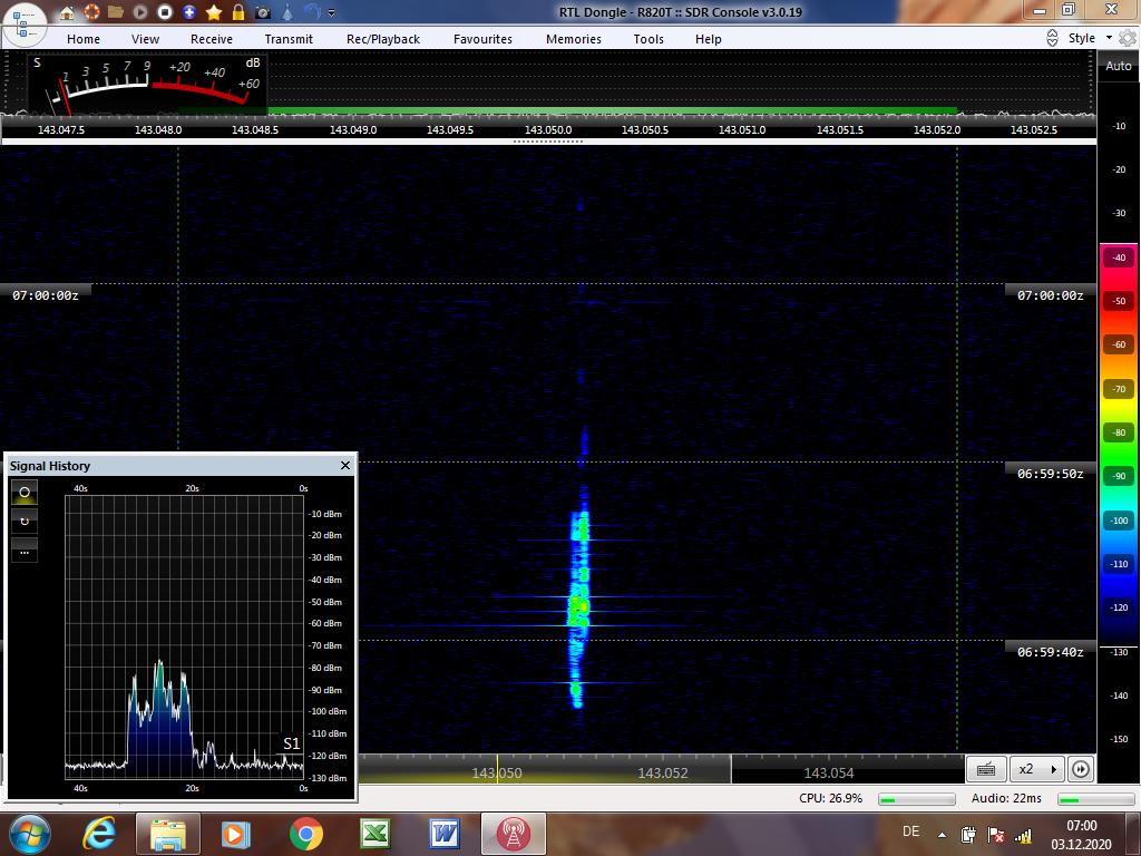

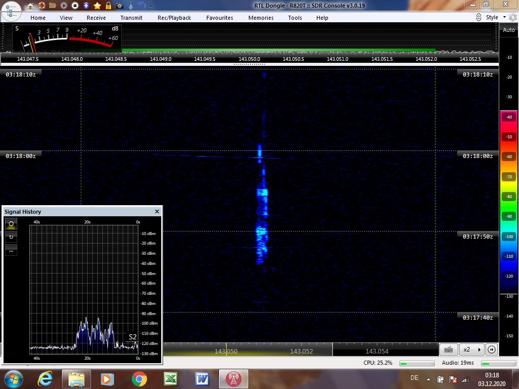

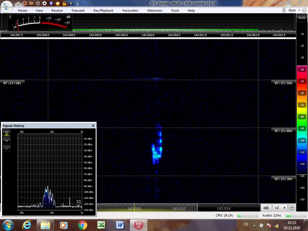

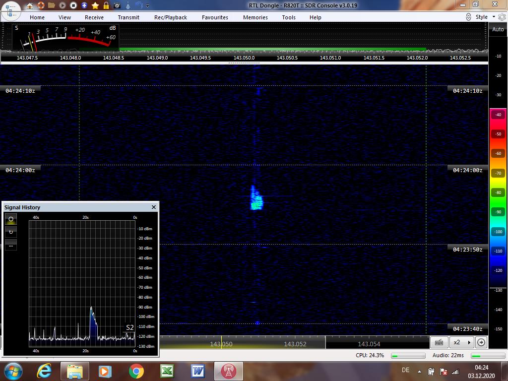

Heute Morgen gab es ein recht auffälliges Ereignis, das meine Anlage registriert hat.
Das Signal liegt 60dBm im Maximum über dem Rauschen.
Hallo Andreas,
wer so etwas um sich wirft, muß aber recht wütend gewesen sein....:cool:
Glückwunsch zu dem Fang....ich hatte da meine Anlage schon heruntergefahren....und gerade auf Kurzwelle mit Hong Hong, Vietnam und Australien gefunkt.....
LG Eberhard

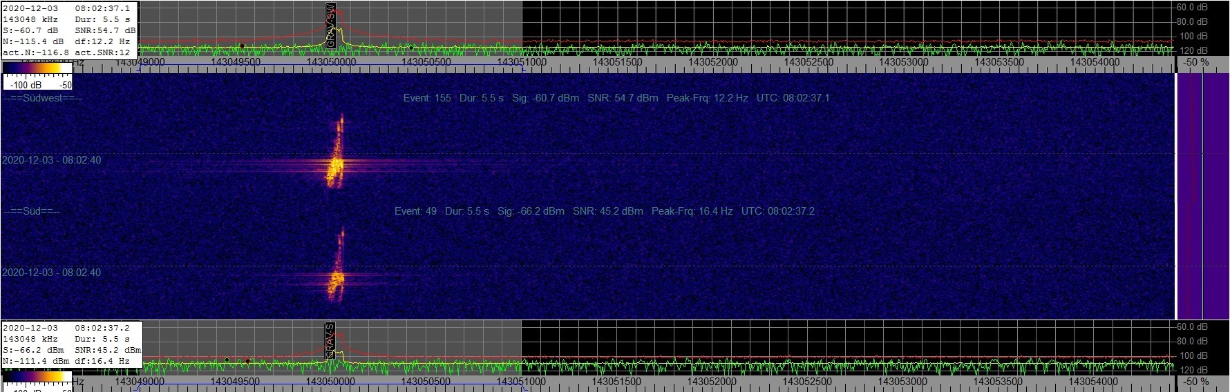

Moin Andreas,
den habe ich auch eingefangen, allerdings stimmt die Zeit nicht 100%ig.
Ich vermute, dass der Raspberry da ein wenig in die Knie gegangen ist (lief jetzt ca. 2 Monate durch) und daher die Zeit nicht stimmt. Auf jeden Fall was das Ding gerade eben so langsam, dass erst mal ein Neustart gemacht werden musste.
Vom Signalverlauf passt es aber ;)

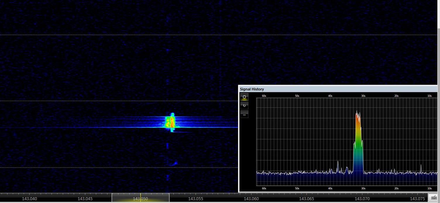

Hallo Andreas,
Sehr schön. Welchen Empfänger und welche Antenne verwendest du?
Gibt es eine Erklärung für die linke, parallele Spur? Es sieht aus, als seien es mehrere.

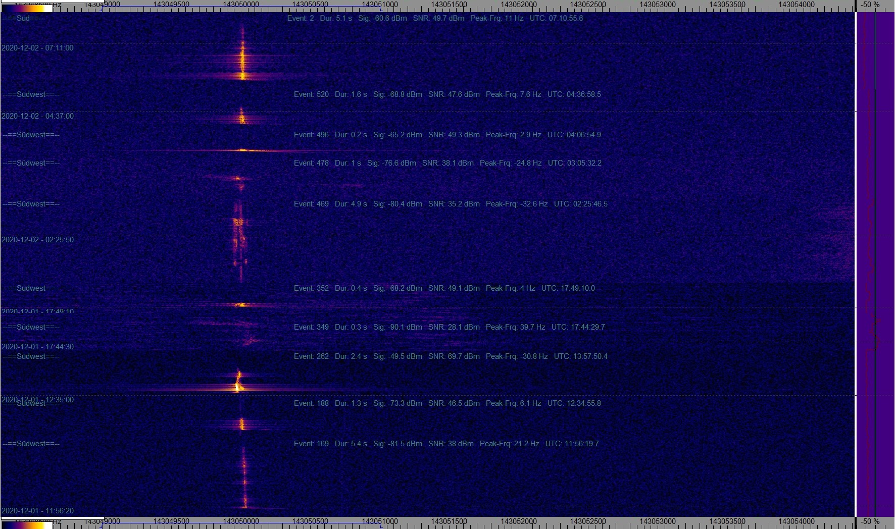

ich bin nicht sicher, obs derselbe ist, mein Zeitstempel ist ne gute Minute früher (Fehlerbalken bei ca t+4 bis +6sec, mangels Autosync):
unten Süd-Antenne, oben SW-Antenne. Zeitspempel wie gesagt +4 bis +6sec. Das paßt zu Jörgs Zeitskala.

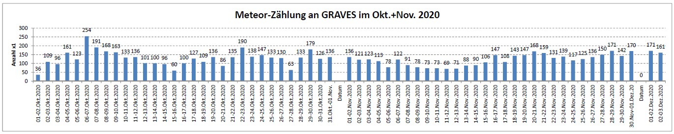

...stimme ich in diesen Chor mit ein! Das war eine rauchige Nacht, hier die schönsten Exemplare aneinandertapeziert. Deutlich dickeres Kaliber in den Morgenstunden:
Insgesamt liegt der Zählerstand immer noch auf rel. hohem Niveau mit 161, zwar wenige Prozent geringer als gestern, aber dafür mehr Raucher. Es gab noch mehr als abgebildet, aber die waren nur schemenhaft zu erkennen, noch schwächer als die 3 oben gezeigten.
Im Verlauf dann so:

ich benutze ein 4 Elemente Selbstbau Antenne. Als Empfänger den SDRPlay (RSP1A).
Was die Mehrspurigkeit angeht, da hat sich der Meteor in mehrere Einzelteile zerlegt. In diesem Fall sind es 3 oder 4 (so genau kann ich es nicht erkennen). Vielleicht gibt es noch andere Beobachter, deren Antenne vielleicht günstiger stand und die eine besser Detailauflösung haben. Ich speichere die Daten mit dem Programm Console V3... . Allerdings nehme ich nicht (wie die meisten User) das Audiosignal für meine Auswertung sondern die Intensität in dBm. Die Auswertung kann dann mit Radio Sky Pipe, oder wie in meinem Fall mit einem selbst konstruiertem Programm gemacht werden. Das Programm muss dazu ganz schön akkern - immerhin werden da pro Tag ca. 800000 Zeilen mit Daten vollgeschrieben.
Um nochmal kurz auf die "Spikes" im Wasserfalldiagramm zurückzukommen.
Meiner bescheidenen Meinung nach, hat das Ganze mit dem "Gibbs'schen Phänomen" bei der digitalen Signalverarbeitung zu tun. Und auch damit, dass man bei einer FFT immer nur eine gewisse Anzahl Samples verarbeitet und eben nicht eine unendlich lange Reihe. Das ist kompliziert. Damit sind wir aber unweigerlich bei unseren SDR-Sticks. Real werden diese "Spikes" wohl nicht vorhanden sein.
Ich kann mir auch nur schwerlich vorstellen, dass man bei GRAVES die einzelnen Antennen "einfach so" (also bei einer zufälligen Phasenlage) umschaltet, denn das ergäbe übelste Oberwellen (durch die "Sprungantwort", bestes Beispiel aus dem realen Leben sind Dimmer mit Phasenschnittsteuerung), die man mit reichlich Entstör-Aufwand bekämpfen müsste. Und wir reden hier ja auch nicht von ein paar Watt, sondern von fetten (L/C-) Lasten. Ich tippe vielmehr auf eine Umschaltung der Antennen (ziemlich) genau beim "Nulldurchgang" des sinusförmigen Sendesignals. Ich bin kein Elektroniker, gehe aber mal davon aus, dass man sowas heute bei rund 150 MHz und mehreren kW Leistung "kann", im Griff hat.
Ich gehe auch davon aus, dass sie ordentliche Bursts senden.
Sonst würden sie ja jede Menge Oberwellen produzieren.
Für die Dopplereffekt Theorie spricht:
A) das Intervall von 0.8 s,
B) dass sie in der Form bei BRAMS nicht zu sehen sind.
