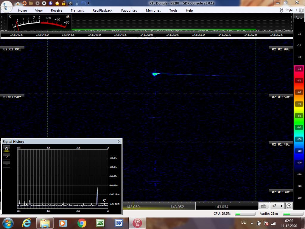

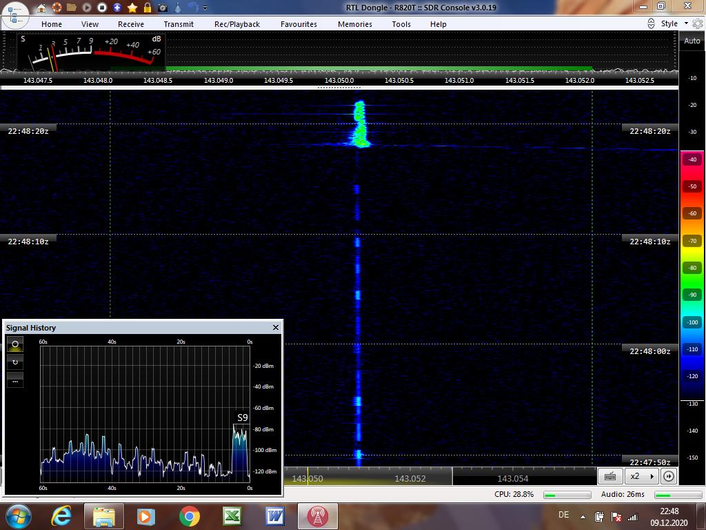

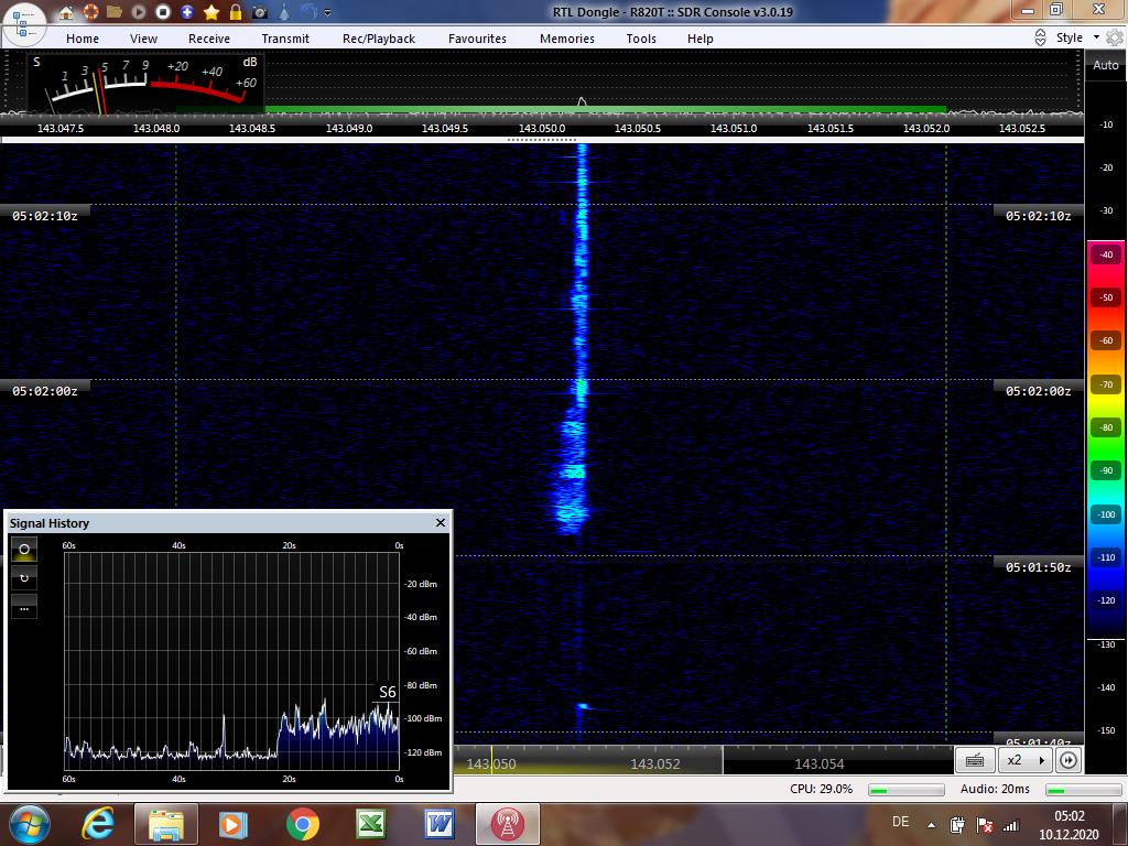

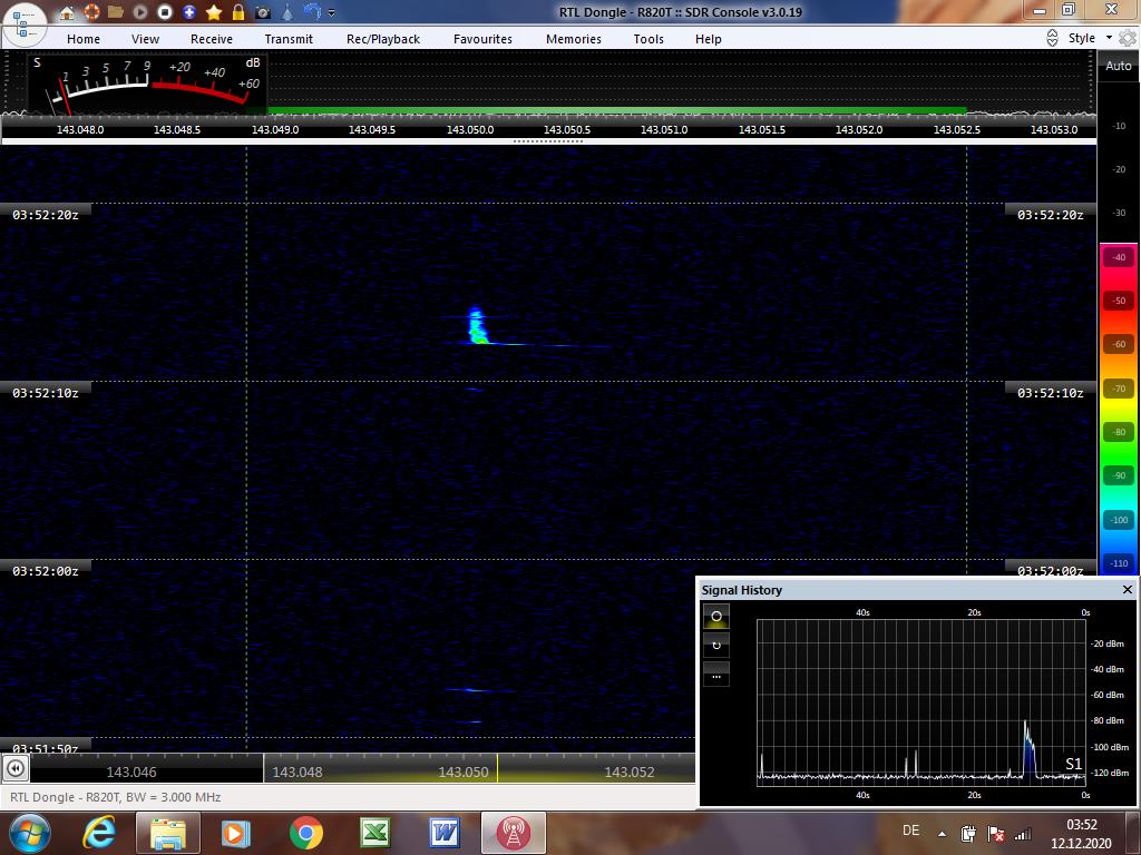

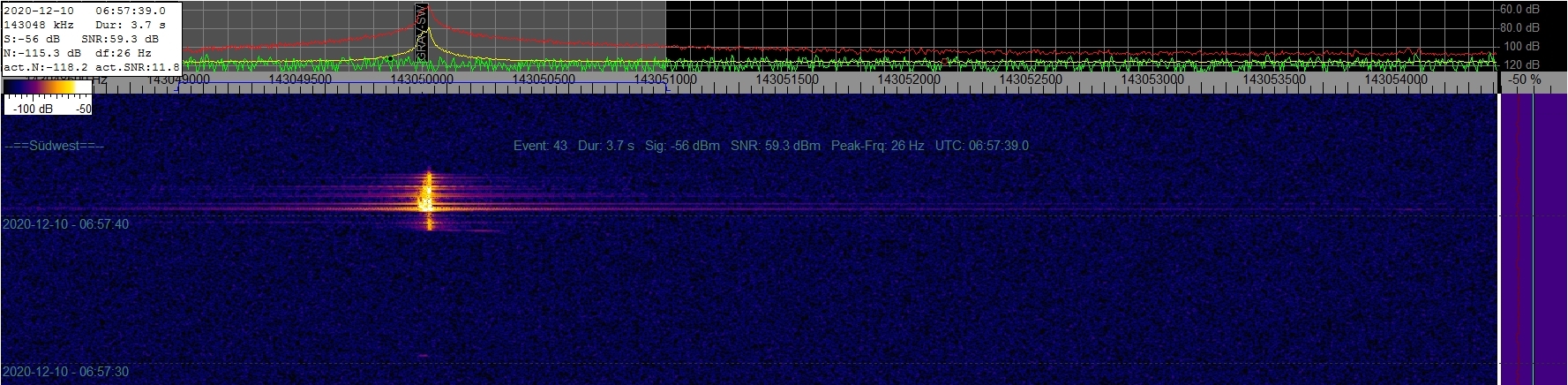

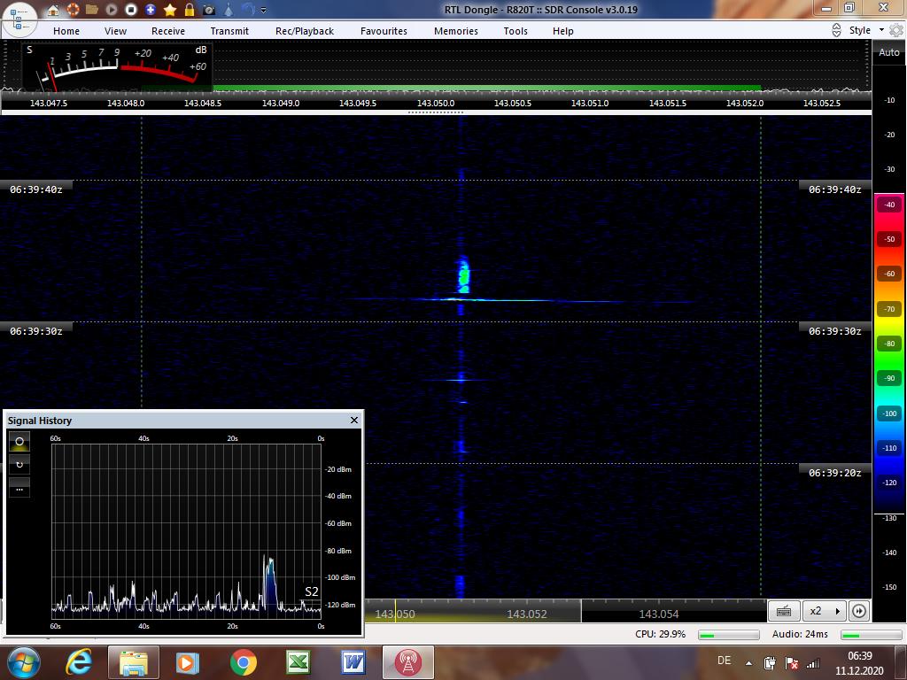

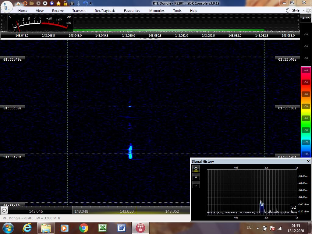

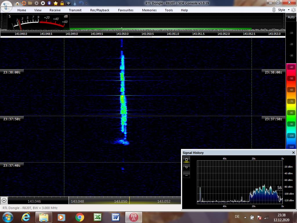

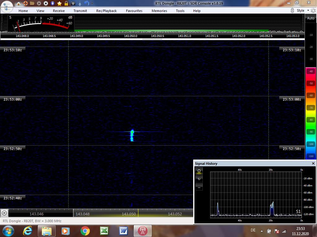

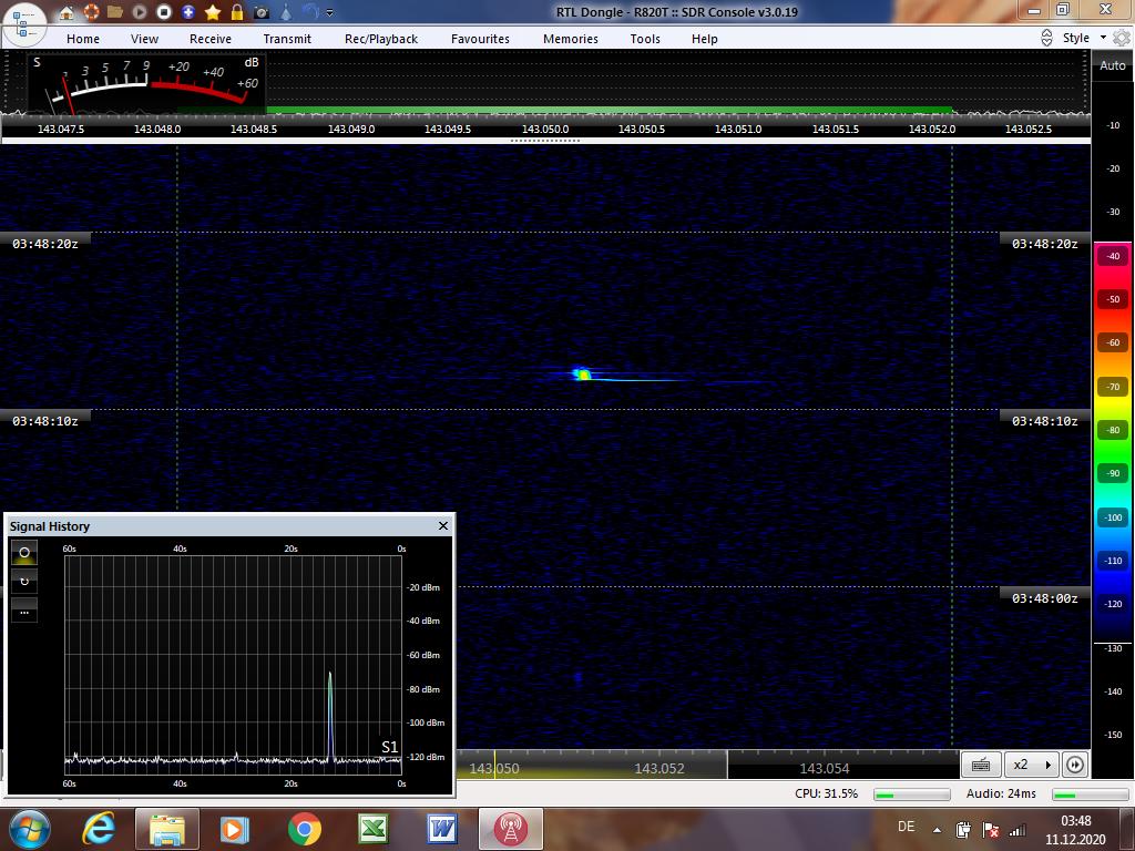

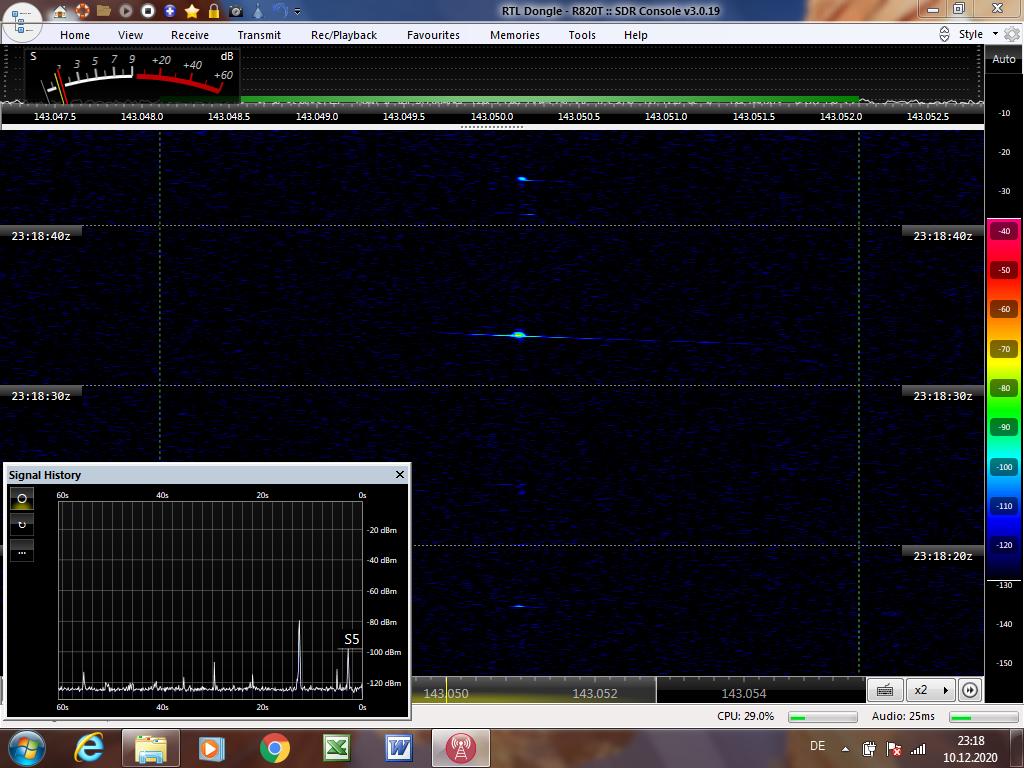

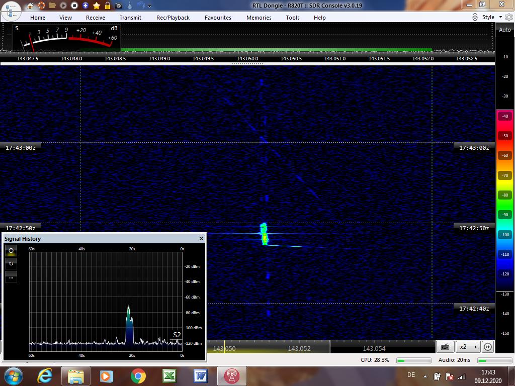

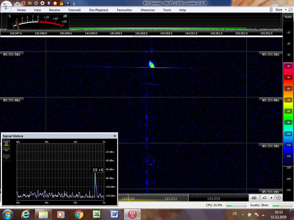

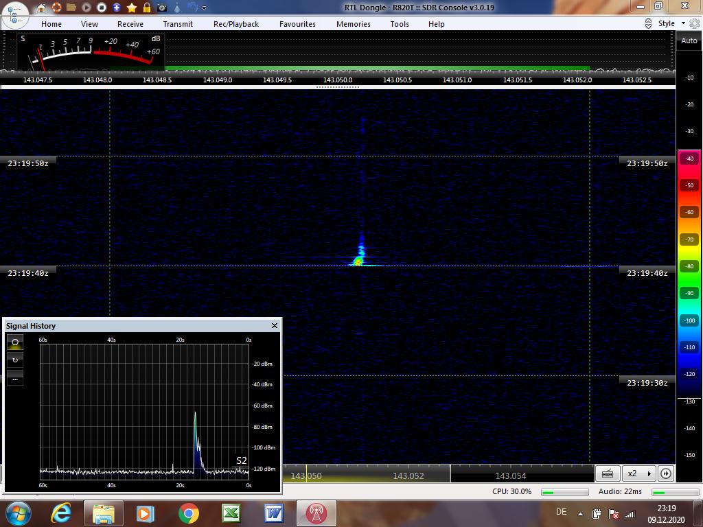

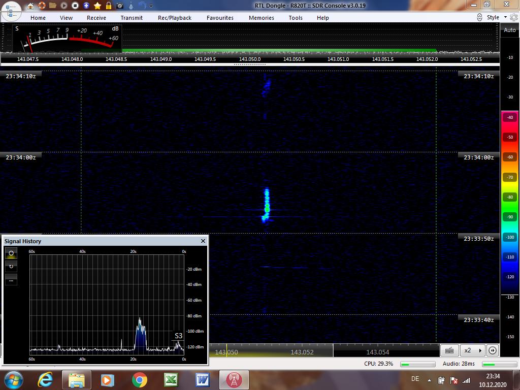

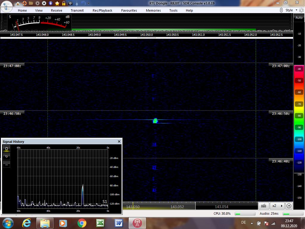

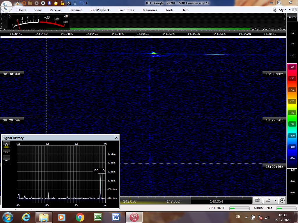

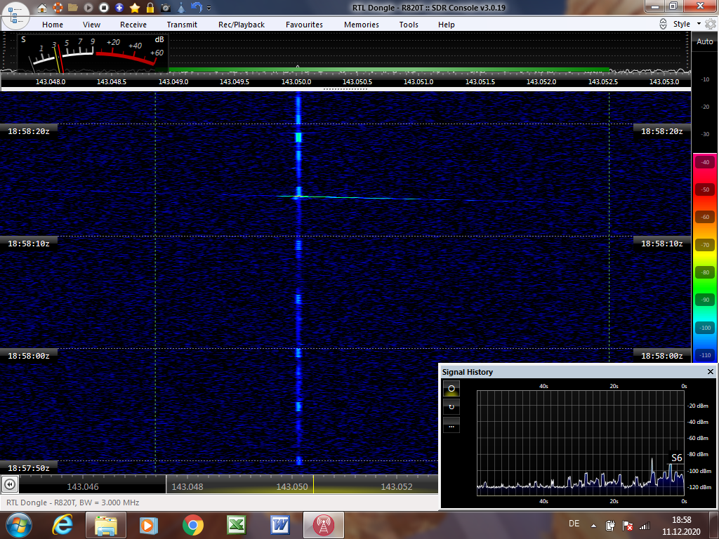

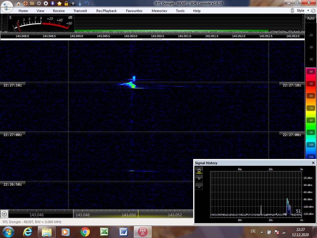

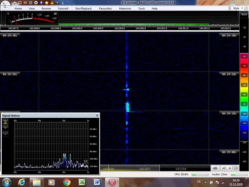

Live Beobachtungen GRAVES
letzte Nacht war etwas weniger los, auch beim Kleinzeug. Wenn aber dann einer verdampfte, dann mit ordentlich Wumms....
ansonsten gabs alle Kategorien....und insbes. gegen Morgen extrem starke Echos der GRAVES-Signale, bei mir bis teilweise S 7-8.
Wie immer, eine kleine Auswahl in den Anhängen.
LG Eberhard
...und hier der Rest...
darunter der signalstärkste Kracher und der längste Raucher....

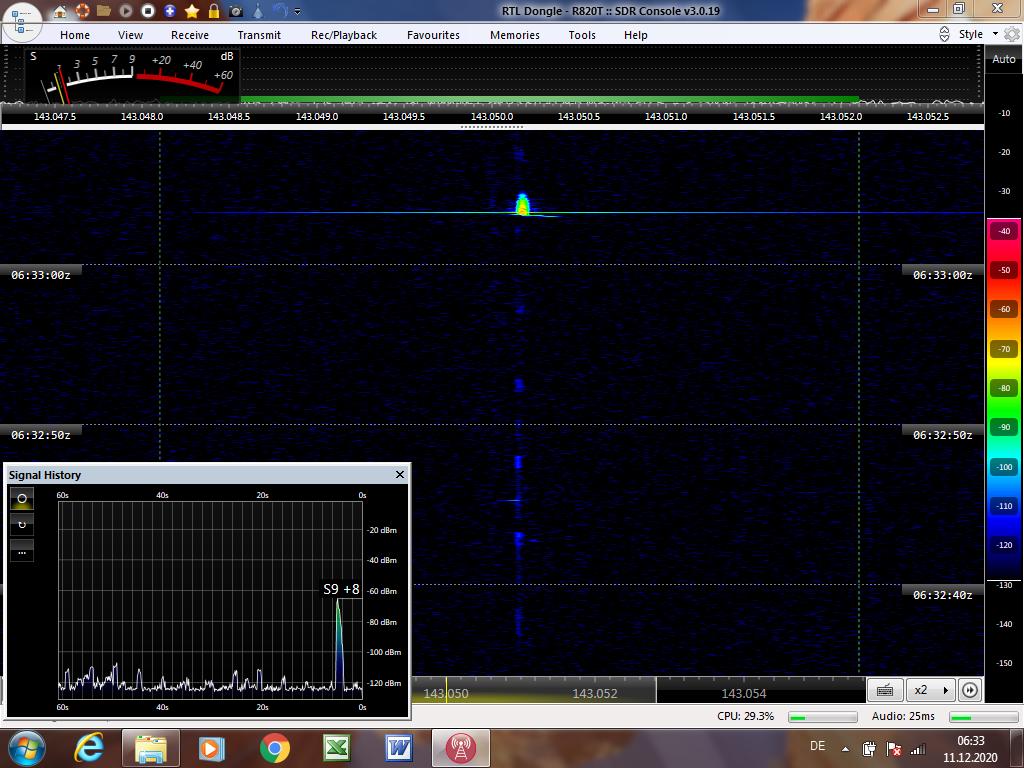

Moinmoin,
wenn der CME der Sonne gestern gg 1600 war und mit 800km/s unterwegs ist, isser in 51 h da, also morgen abend oder so... Na schaumermal... sehen wir dann Polarlichter im Radarecho? :oops: o_O ?
Hab noch nicht gesichtet, nur gestern vorm Schlafengehen schomma ein bissi gespickelt und das ein oder andere Ansehnliche war durchaus bereits dabei....
So long... MG Okke
Tach Okke,
der Rumms war schon vorgestern.
Hier die aktuelle Meldung aus spaceweather:
THE CME HAS ARRIVED, BUT NO STORM YET: A CME hit Earth's magnetic field on Dec. 10th (1:30 UT), suddenly raising the solar wind velocity to nearly 600 km/s. So far, the impact has not triggered a geomagnetic storm. There is still a chance of storms in the hours ahead as Earth moves through the CME's turbulent wake, but this is not shaping up to be a major space weather event.
lt. www.spaceweather.com "täten die Geminiden da sein tun"....

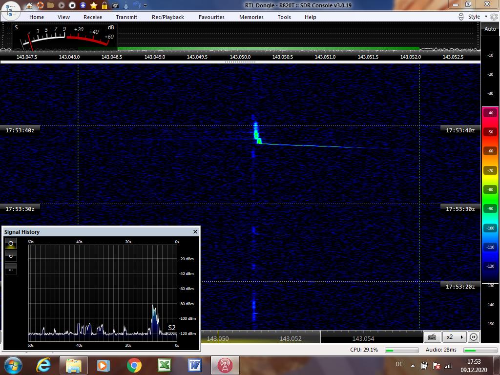

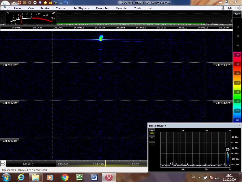

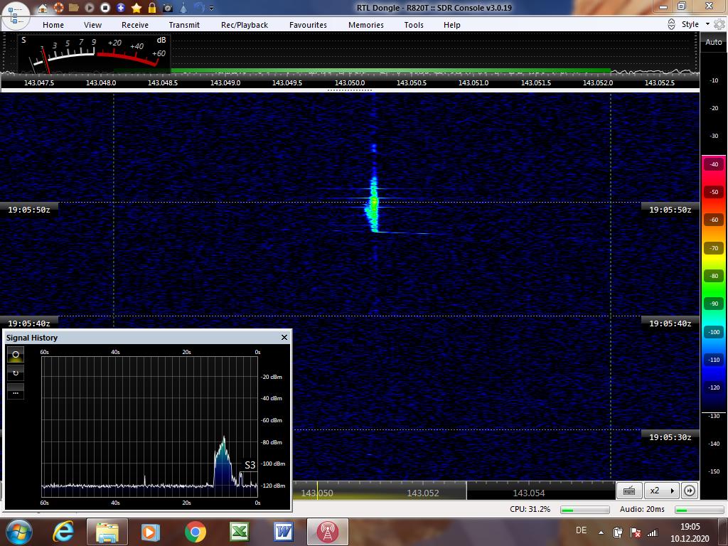

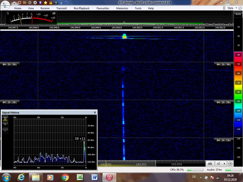

Ich kann das nur bestätigen. Heute Nacht war echt viel los, insbes. nach Mitternacht. Viele mittlere Einschläge und da wurde alles geboten: schnelle, langsame, Raucher und punktförmige Einschläge.
Bei den Anhängen eine wirklich nur ganz kleine Auswahl der schönsten Verdampfer.
LG Eberhard
...und hier der Rest....

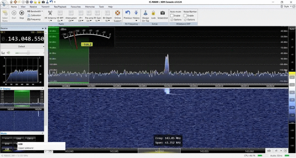

Eberhard,
ich habe nun auch SDR-Console installiert und den gleichen Offset wie du, obwohl mein Gerät genau ist. HDSDR war auch genau. Ist das ein Bug?
Gibt es Infos dazu?
Viele Grüße,
Wilhelm

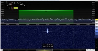

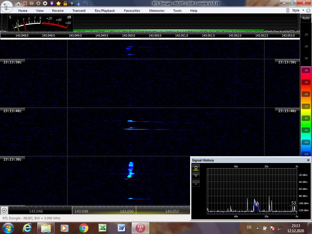

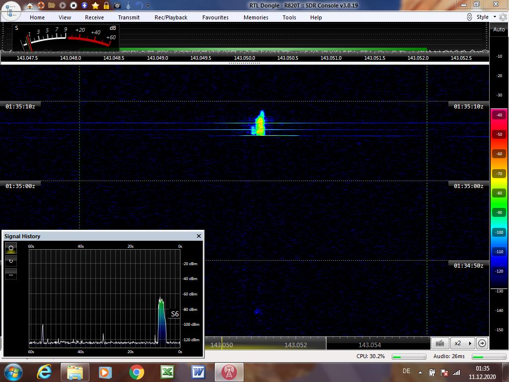

Moinmoin,
ui! :oops: Letzte Nacht war richtig was los, Donnerwetter! Allein über 1000 Rohereignisse (tags zuvor auch schon über 900), knapp die Hälfte blieb nach Durchsicht übrig. Von allem war was dabei bei GRAVES, nur ausdauernde Raucher nicht. Diese gabs dafür auf BRAMS und VVS. Also ich würde mich auch dazu hinreißen lassen, das als Beginn des Geminiden-Stroms zu erkennen, eigentlich gestern schon - achso, die Auswertung für gestern fehlt ja noch... tststs ?
Hier mal ein Wuchtbrümmchen aus dem Sortiment von vorletzter Nacht:
erst ein kleiner Fitzel als Vorbote und wenige Sekunden später dann der Rumms :cool:
Am WE gibts dann wieder ein bissl was fürs Auge ?
MG Okke

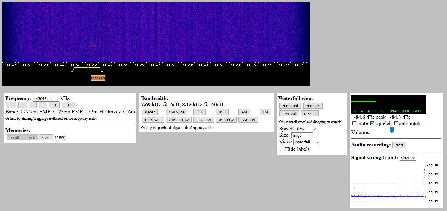

Hallo Wilhelm,
damit das Signal genau unterhalb der 143.050 auftaucht, musst Du ganz unten (unterste Reihe im Bildschirm)den kleinen gelben Strich zwei Teilstrich nach rechts verschieben. Dann passts genau....
siehe screenshot...
LG Eberhard
............................................. I diesen kleinen gelben Strich oben
Eberhard, danke, damit funktioniert es.
Es kam gerade ein Brocken vorbei, als ich nach den Einstellungen für einen Zeitstempel gesucht habe.
Kannst du mir noch einen Tipp dazu geben?

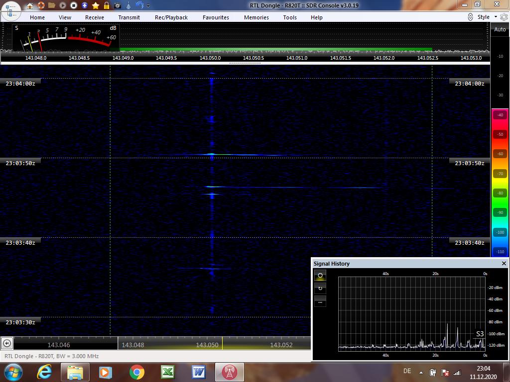

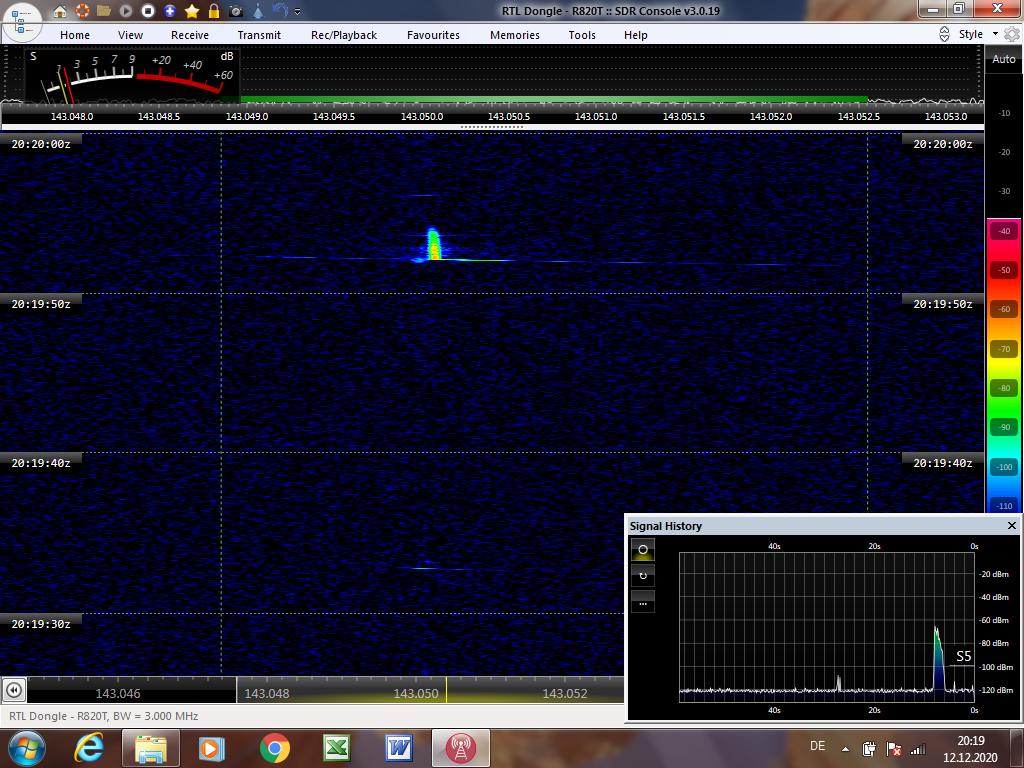

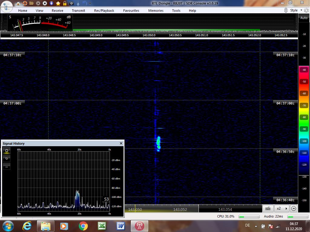

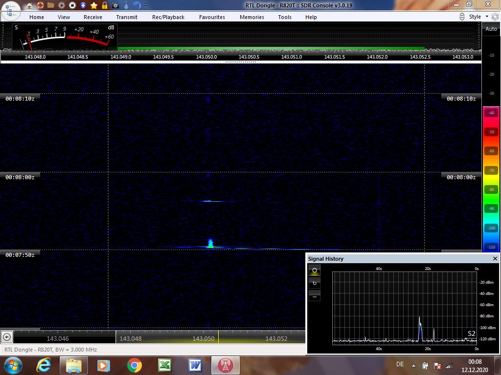

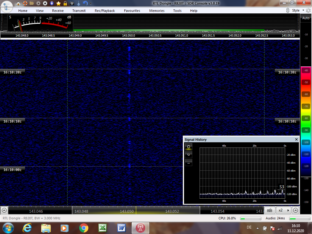

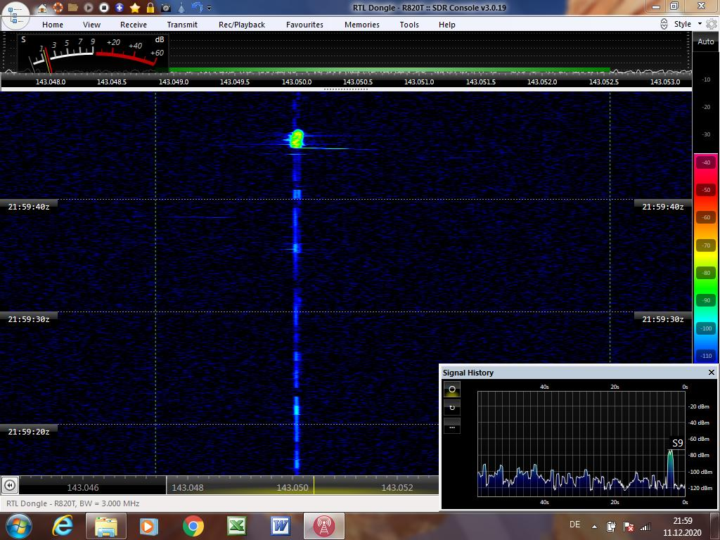

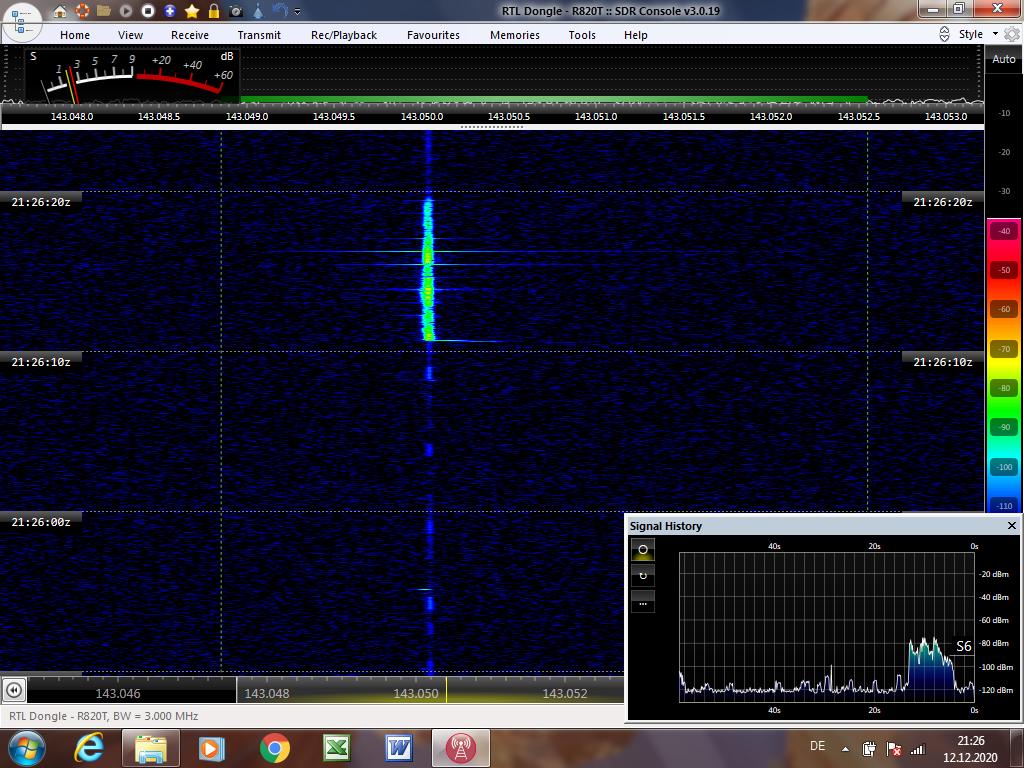

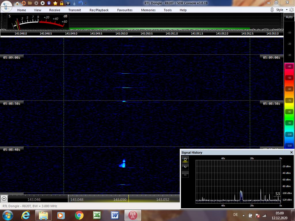

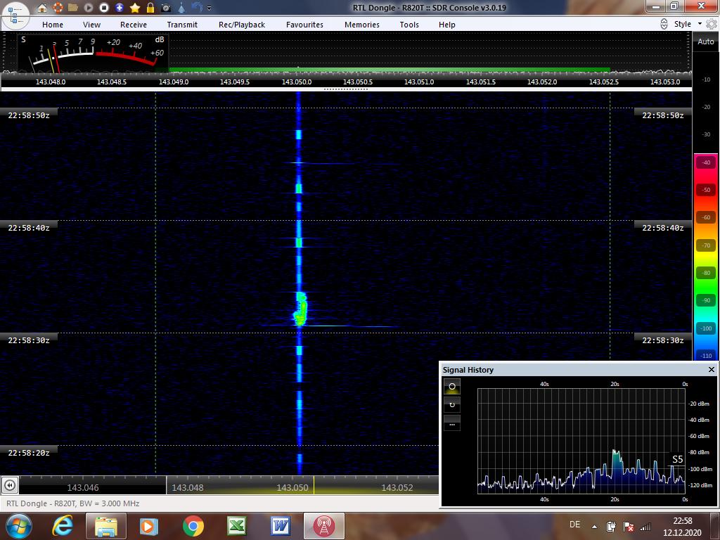

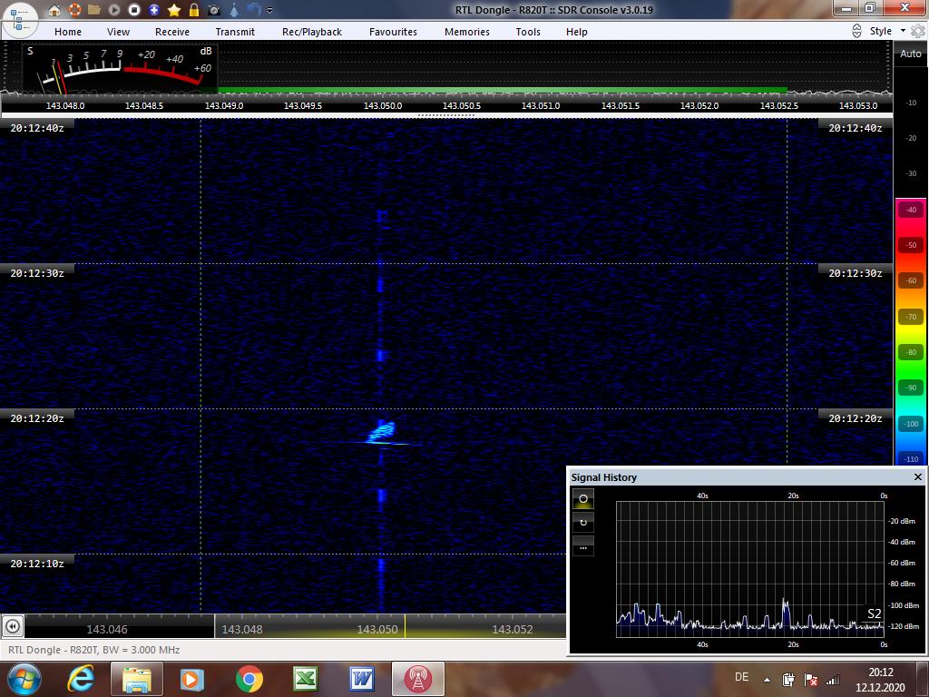

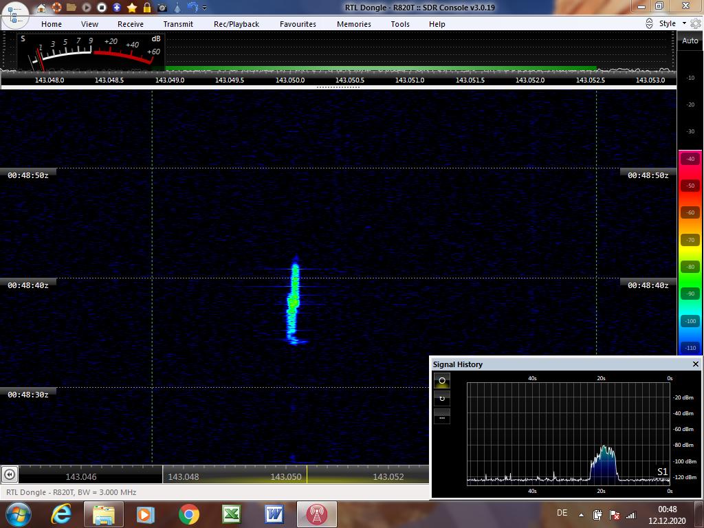

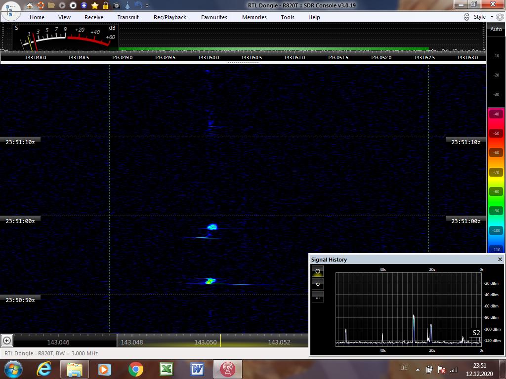

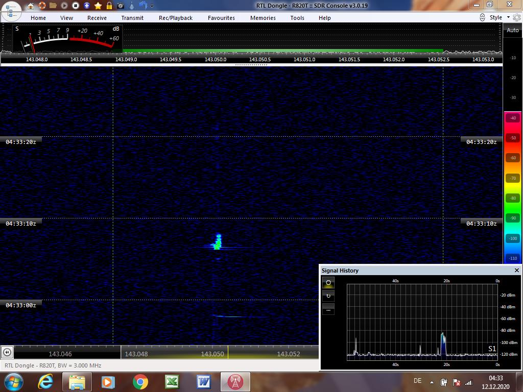

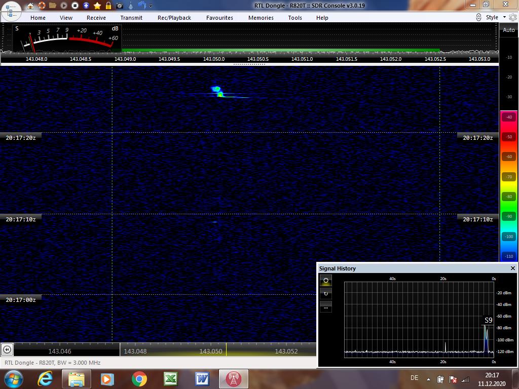

Jau, es prasselt ganz ordentlich, viele kleine Kracher dabei, bis zu 5 Raser auf einem Screen (ca40sek) :oops: Da geht was! Freu mich schon aufs Durchblättern zum Frühstück - das gibt bestimmt nen Zwischen-Peak im Diagramm :cool:
Moin.
also die Geminiden lassen sich wirklich nicht lumpen !
Letzte Nacht hat es geprasselt wie Tsau ! Insbes. heute Morgen ab 04 Uhr gabs dann noch mal einen drauf.
Alle Kategorien waren vertreten, insbes. viele in der mittleren Klasse. Viele Raser mit hoher Dopplershift.
Anbei eine wirklich nur minimale Auswahl....sonst gäbs ne Klopapierrolle...
Siehe screenshots 230401 und 050903: Hier sind innerhalb weniger Sekunden einige Meteörs verdampft
LG Eberhard
PS Wilhelm: Wegen dem Zeitstempel melde ich mich später...muß gleich weg...
...und weiter gehts....
Eberhard, danke, die Sache mit dem Zeitstempel und weiteren Einstellungen habe ich herausgefunden. Das Programm gefällt mir sehr gut.
Vielleicht könnt du oder Okke mir und den Mitlesern ein paar Dinge erklären?
Was genau versteht ihr unter Raser und Raucher?
In der Literatur finde ich under dense und over dense.
Wie groß ist die maximal beobachtete Dopplershift?
Ich hatte DVOR Hamm geloggt und sehe dort Ereignisse weit ab vom Träger. Daher interessiert mich das Thema Dopplereffekt sehr.
Es eilt nicht, Lasst euch Zeit!
Viele Grüße,
Wilhelm

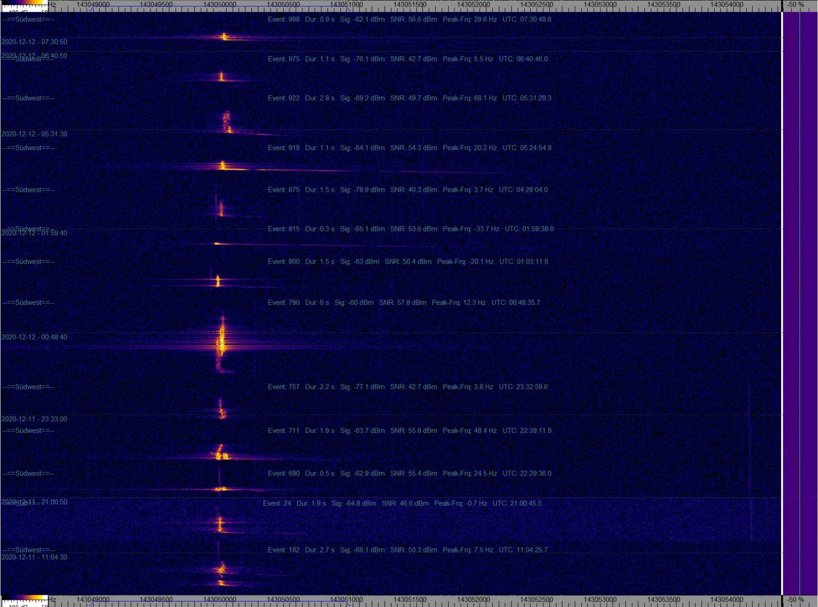

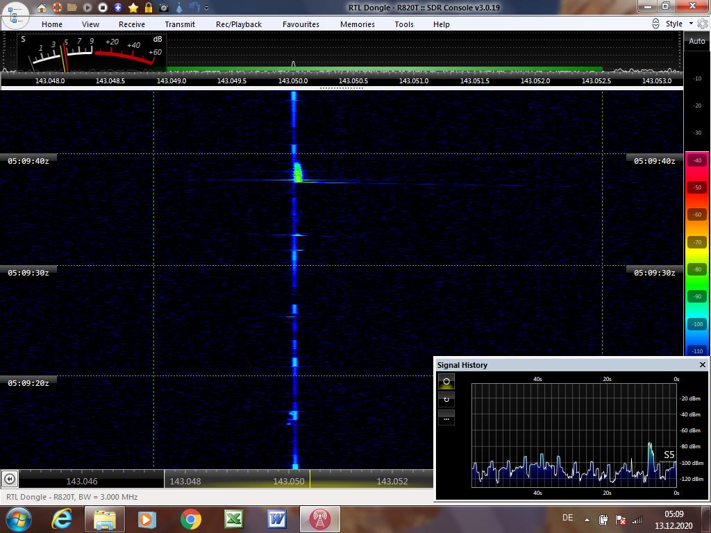

Moinmoin!
Was mich gerade erfreut: draußen regnets (ok, das ansich freut nicht) und die Meteorbeobachtung schert sich einen Kehricht ums Wetter, 's ist grad egal! :love:
Wetter? Kann mich mal! :p

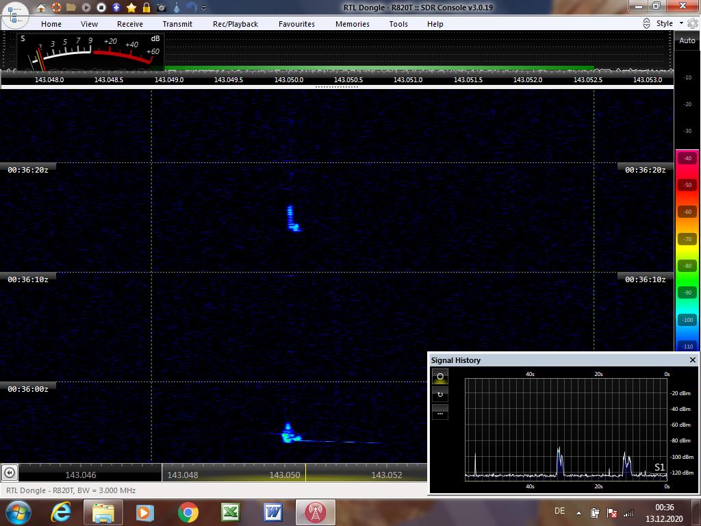

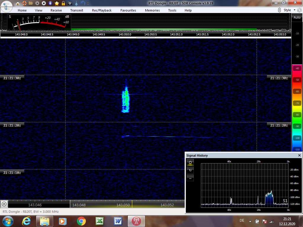

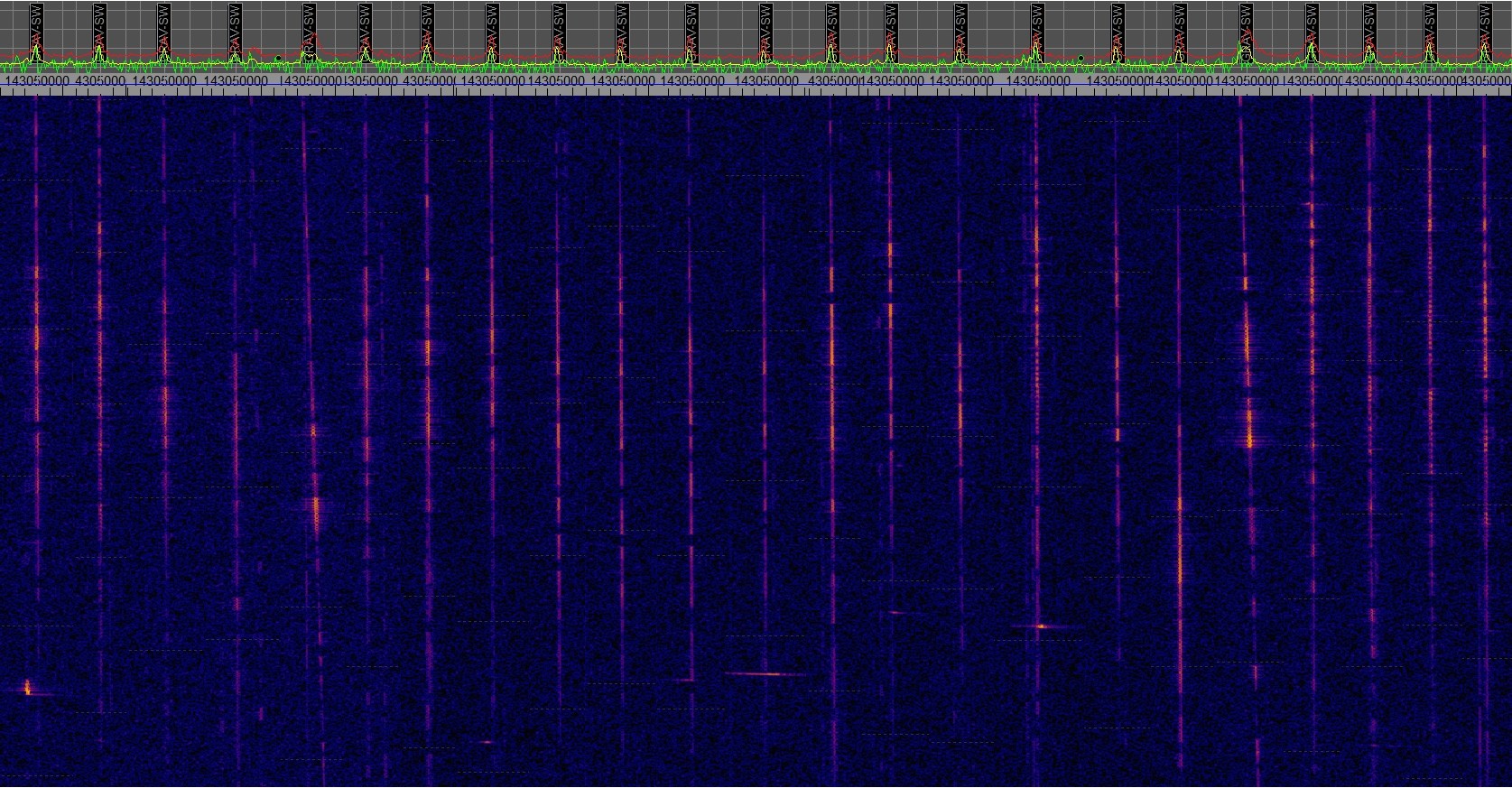

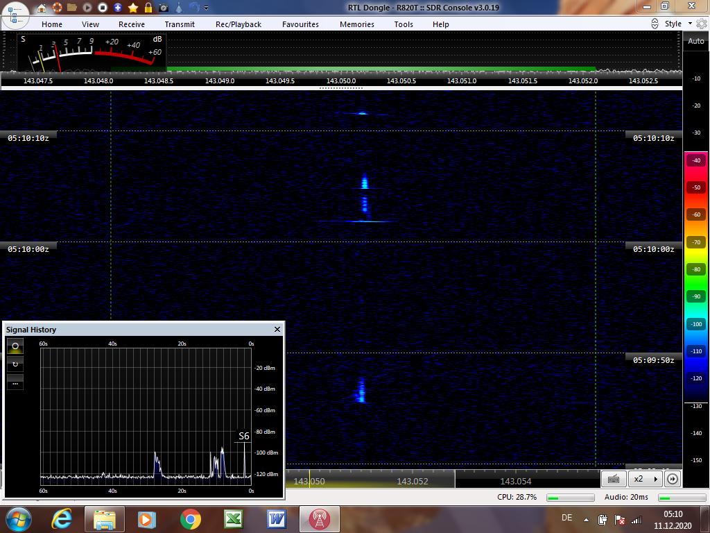

@ Wilhelm: ich bin zwar gerade dabei, meine bisherigen Erkenntnisse etwas zu relativieren, aber: Raucher sind die, die langanhaltende Ionisationsspuren in der Atmosphäre hinterlassen bzw eine heiße Partikelwolke zurücklassen und Raser diejenigen, die einen (über)deutlichen "Anlauf-Zinken" in seitlicher Richtung zeigen bzw hauptsächlich oder gar ausschließlich diesen, je weiter zur Seite ragend (Dopplershift), desto ras. Ich blättere gerade die Sammlung von letzter Nacht durch, da picke ich mal zwei Musterbeispiele raus (12.12. 01:59=Raser, 12.12 05:31=Raucher, allerdings gibt es auch viele Mischformen). Die Raser sind dabei weniger ablativ (Eisen-/Nickel-Gedöns, kompakt), von denen würden wir tagsüber nahezu keine Hinterlassenschaften erkennen, während Raucher stark ablativ sind (aller möglicher anderer "Dreck", Silikate, org. Verbindungen, Wasser, etc...) und eine Menge deutlich sichtbare Rauchwolken hinterlassen. Man könnte auch sagen, diejenigen, die in sehr viele kleine Fragmente zerfallen (zB durch Desintegration und Ablation), die dann auch sehr schnell abbremsen, wenn auch je nach Korngröße mehr oder weniger stark, weisen dann auch ein breites Dopplerprofil auf. Für Meteorscatter zählt aber nur, ob ionisiert (reflexionsfähig) oder nicht ionisiert.
However, diese Unterscheidung greift anscheinend noch etwas zu kurz, da das Erscheinungsbild stark standortabhängig ist, sodaß man zB guten Empfang des Plasmakopfes hat, aber der Winkel der Ionenspur so steht, daß in die eigene Richtung nix reflektiert wird, sondern woanders hin. Dorthin, wo der Winkel günstig ist, reflektiert eine Ionenspur gut und man hat ein lange dauerndes Signal. Das ist ähnlich einem glänzenden Metallrundstab im Sonnenlicht, von dem der Beobachter nur dann starke Reflexionen der Sonne sieht, wenn der Winkel stimmt (immerhin, die Chance, wenigstens etwas zu sehen, ist größer als bei einem Planspiegel).

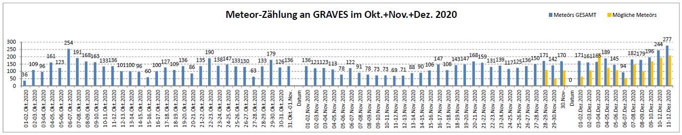

das ist nur eine kleine Auswahl, es war noch viel mehr los, aber es soll ja auch noch was zu erkennen sein.
Am Lattenzaun gibts eine neue Lattenfarbe, die ich seit einigen Tagen als "zu berücksichtigen" einstufe, aber (noch) nicht offiziell mitzähle, quasi meine "X-Akten" ?. Derzeit bin ich mir ziemlich sicher, daß diese bis dato zu unrecht verworfen wurden. Leider sind vor jenem Zeitpunkt auch die zugehörigen Daten verworfen, sonst könnte ich nachtragen.... aber.... weg ist weg! Hingegen sind alle dargestellten Daten auch als Rohdaten noch vorhanden, sodaß sich das aktuelle Statistikgebilde jederzeit überprüfen/verifizieren läßt (zum Glück, das hat mir bei der Rekonstruktion einer verschusselten Statistik schon mal sehr geholfen!).
Deutlich ist der Geminiden-Anstieg zu erkennen, die letzten 24h waren demnach das "Allzeithoch" dieser Statistik:
Eigentlich müßten blau und gelb addiert werden, aber dann geht der relative Bezug zum Verlauf von vorher verloren.

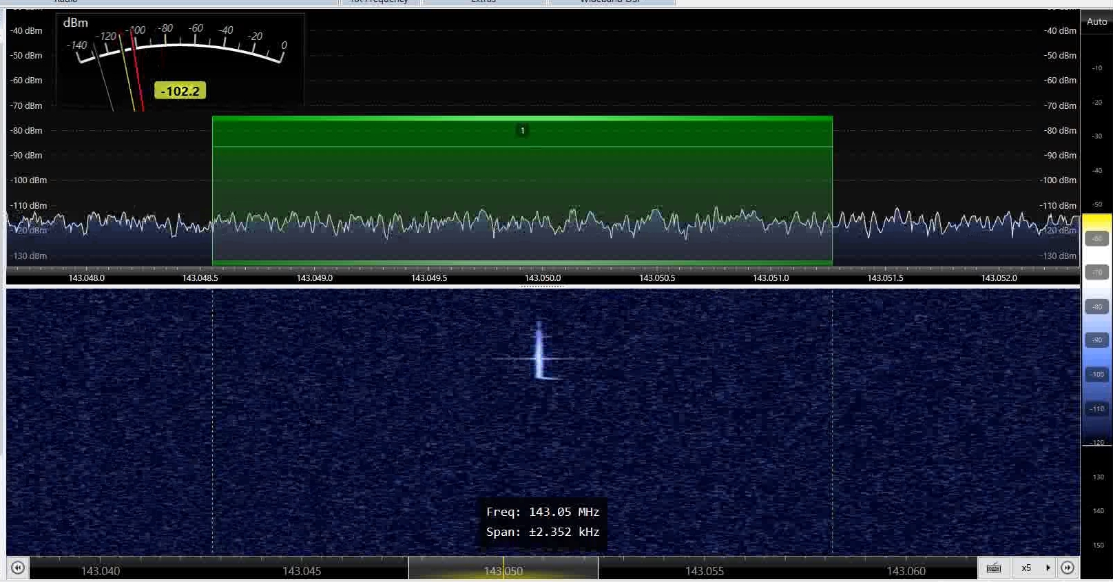

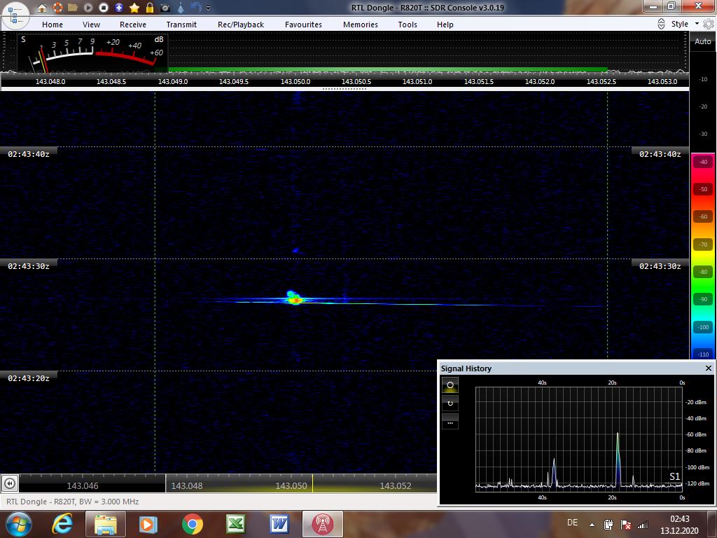

Zu den "möglichen Meteörs" gehören zB solche:
die Akte-X-Fälle... :alien:
MG Okke

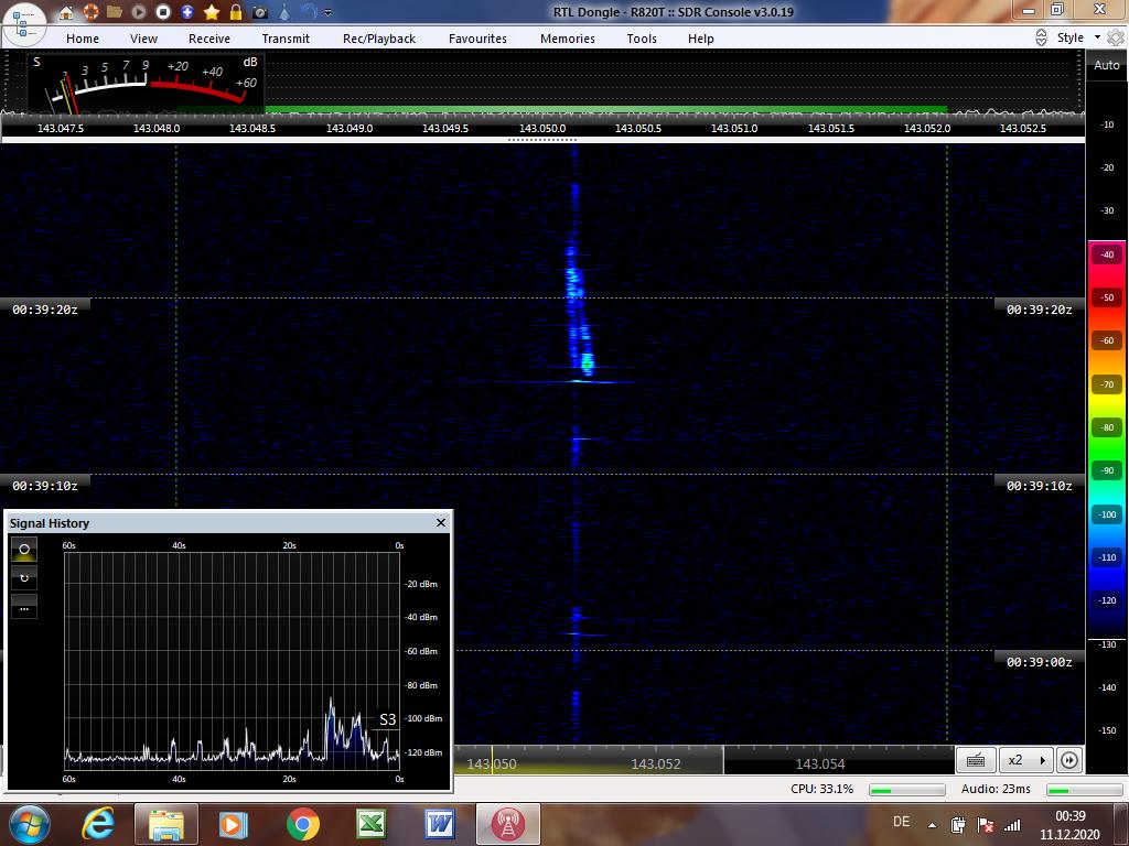

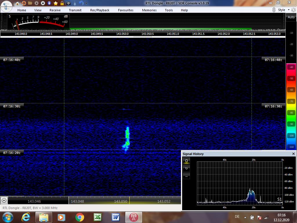

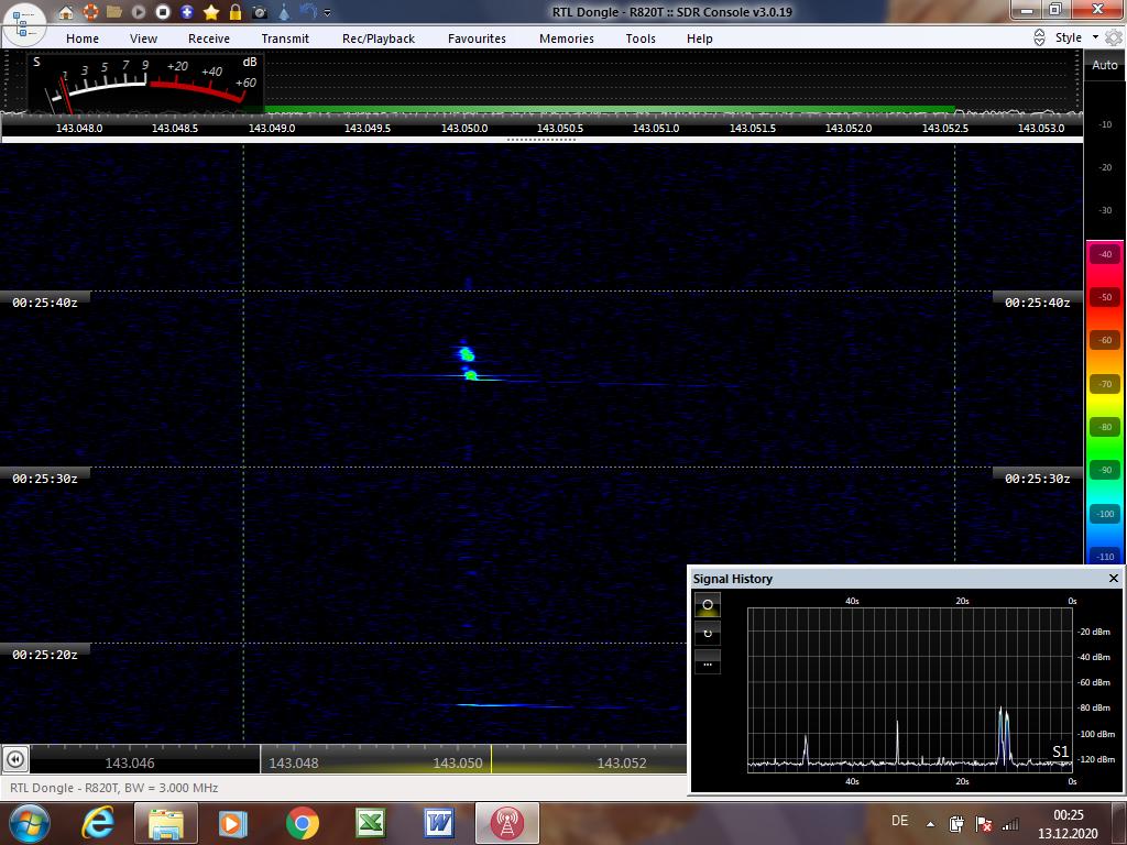

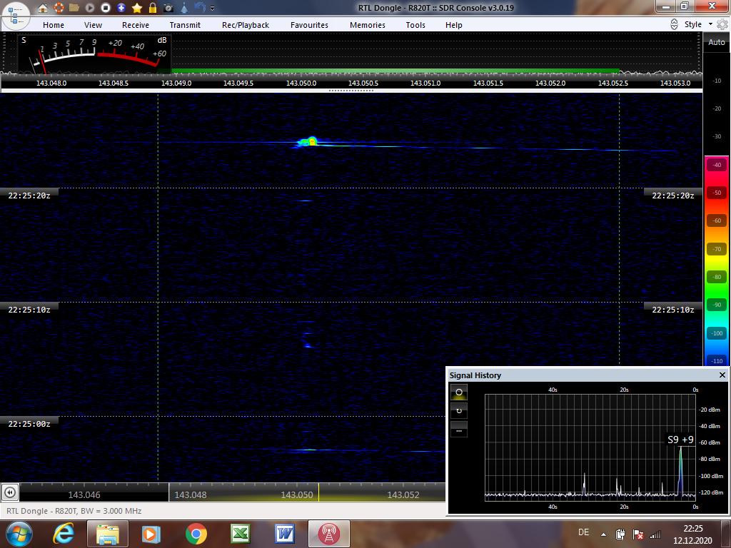

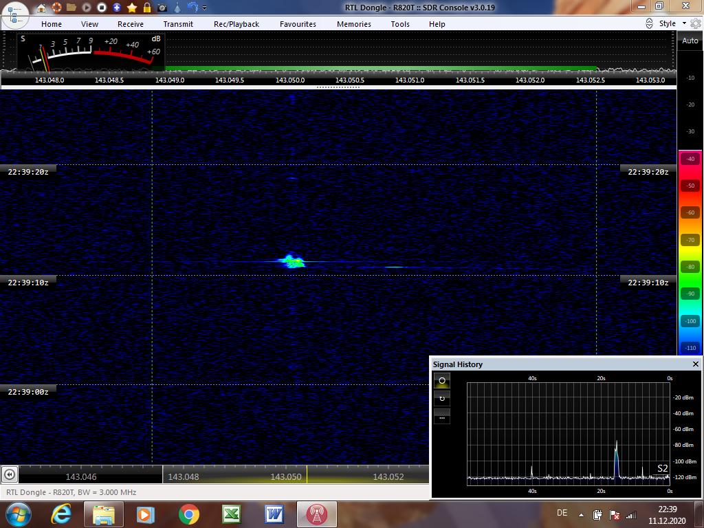

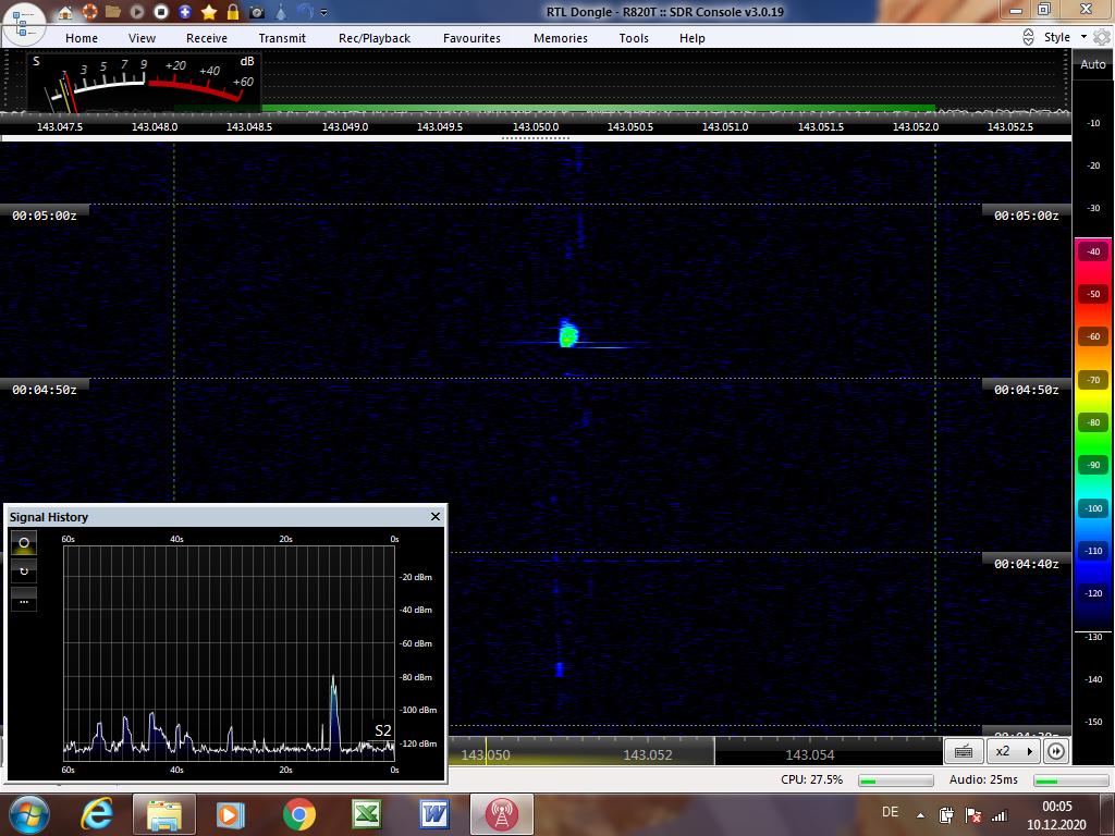

Hallo Okke,
m.E. zeigen Deine "Akte X-Fälle" starke Echos der Graves-Signale.
Siehe mein Bild von letzter Nach.
Das ähnelt sich sehr. Unterhalb des Einschlags sind die Echos. Haben aber nix mit dem Meteör zu tun. Reflektionen der Radarimpulse.
LG Eberhard

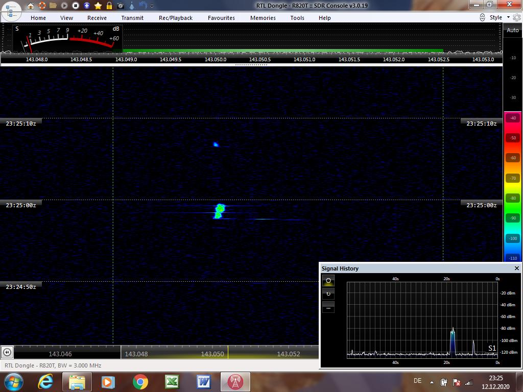

Okke, vielen Dank für deine Erklärungen. Allmählich verstehe ich es. Nach meiner Vorstellung müsste der heran fliegende Meteor-Kopf eine riesige Dopplerverschiebung verursachen. Nur sehen wir das nicht mit amateurmäßigen Mitteln. Was wir sehen, ist der Überrest davon als Haken. (Ich hoffe, das es so halbwegs richtig ist.)
Bei den Flugzeugbeobachtungen verhält es sich genau so, wie du es mit dem glänzenden Metallrundstab beschreibst. Die Winkel müssen stimmen. Einfallswinkel = Ausfallswinkel.
Die gestrichelten Linien deiner Akte-X-Fälle und von Eberhards Plot sind wohl Fresnel Oszillationen, s. Link Figure 5.
Danach addieren oder subtrahieren sich die Wellen wie beim Fading im Funk. Das müssen also besonders langlebige Spuren sein.
Einen schönen Abend noch,
Wilhelm

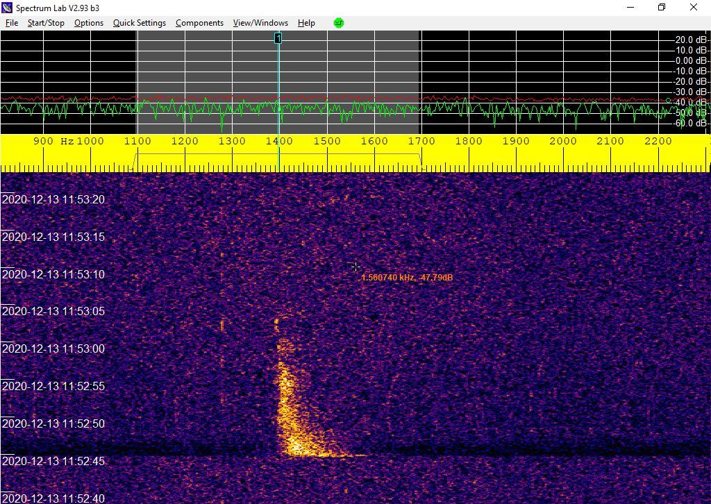

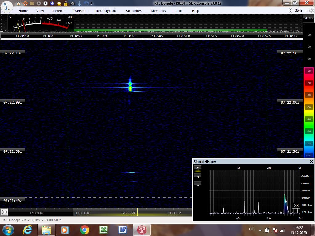

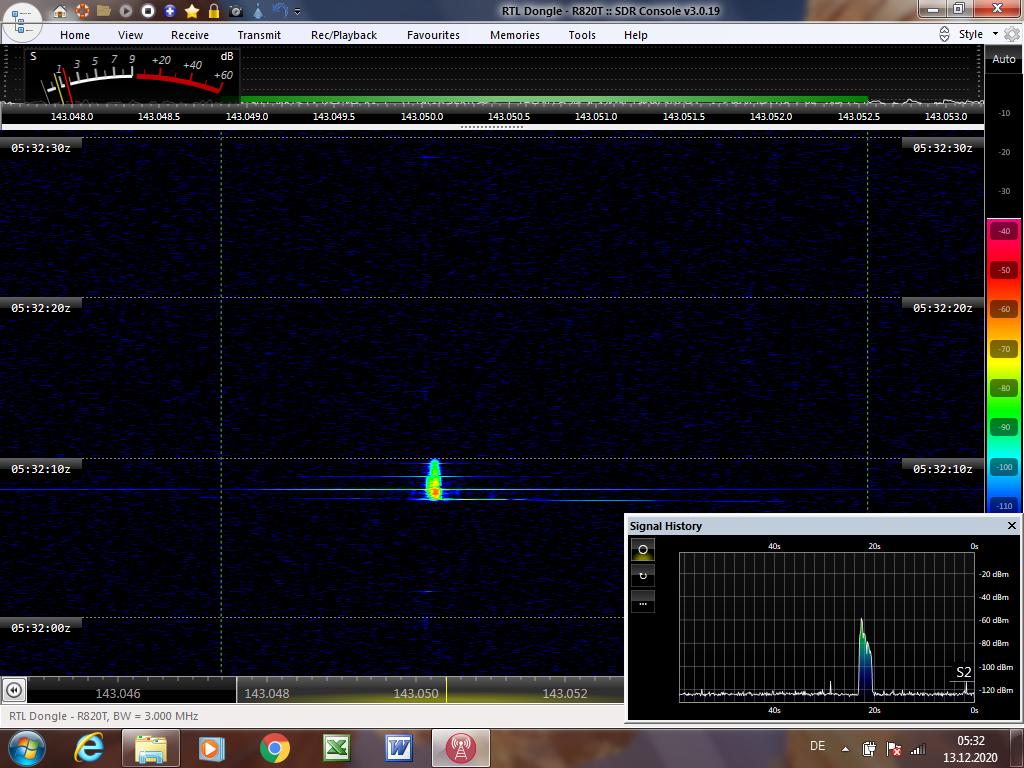

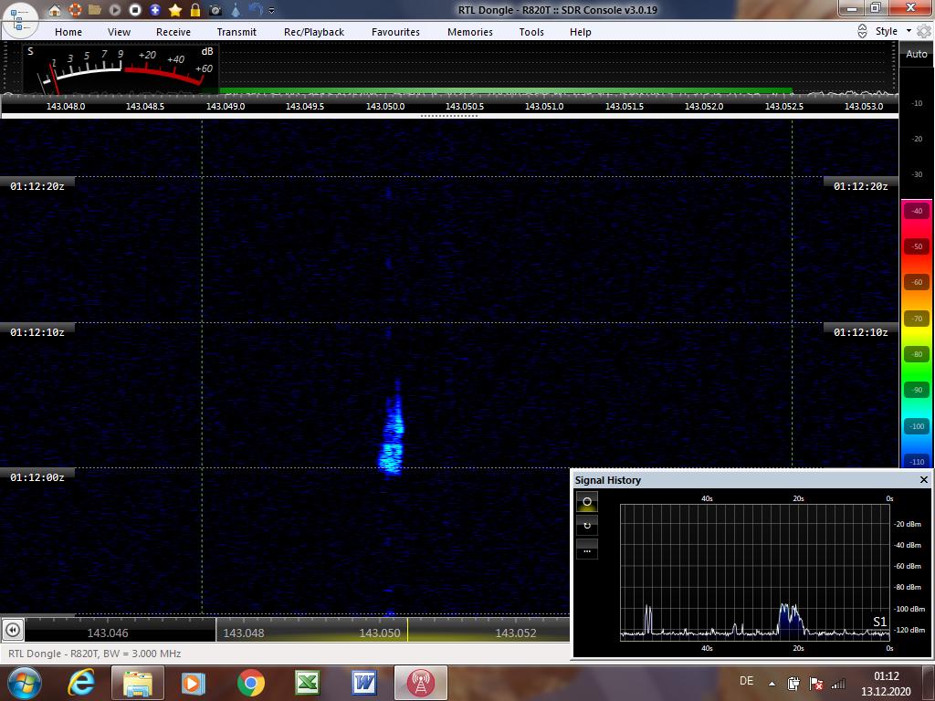

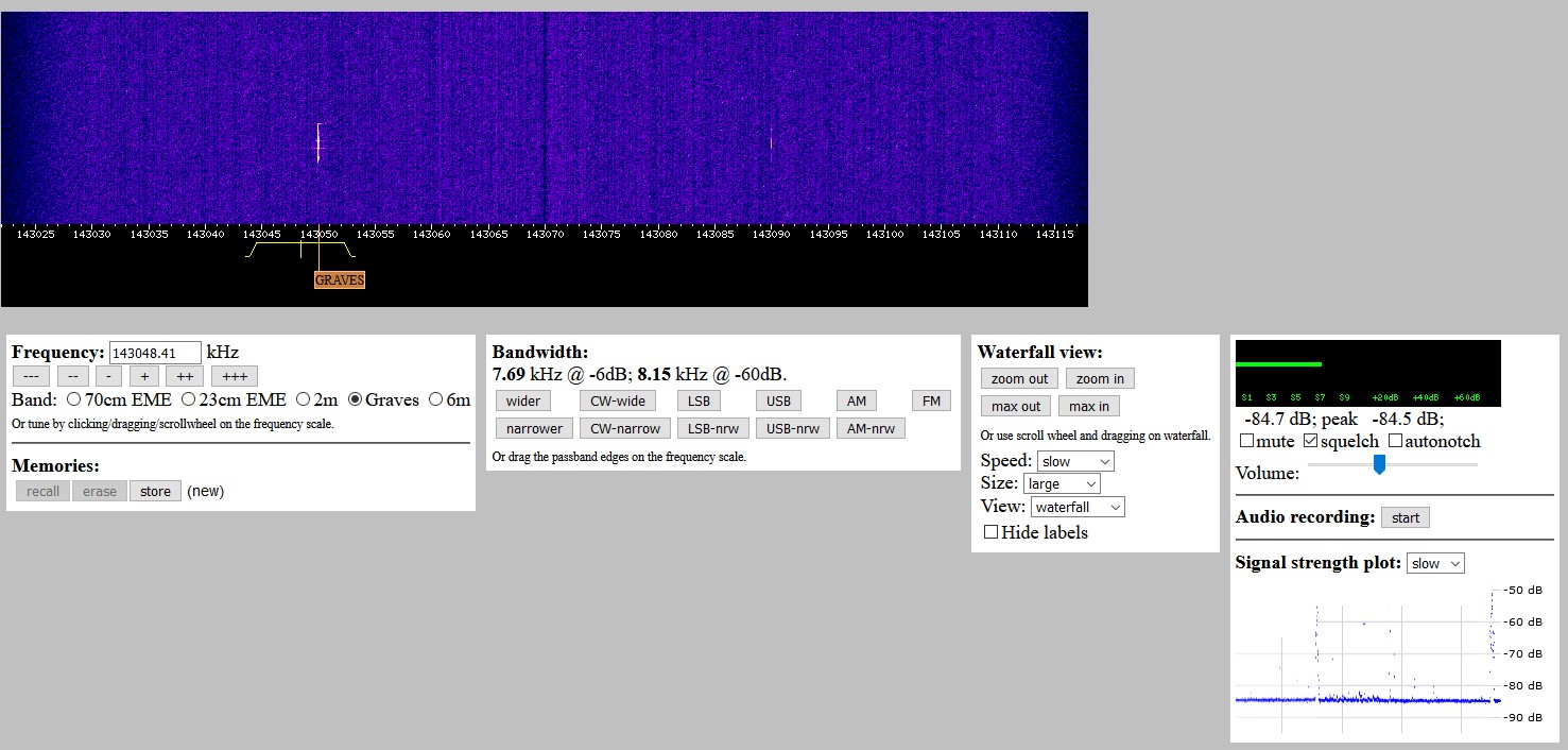

Hallo ihr Herren (und Damen, wobei hier keine sind :ROFLMAO:) - hat irrgendjemand von euch einen klaren Himmel gehabt?:regen:_schnee:_wirbelsturm: - eher nicht

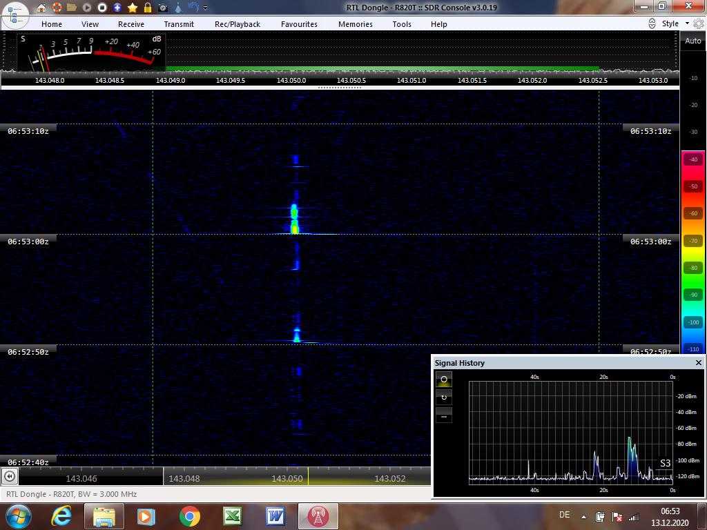

Nun wegen dem :poop: Wetter und den Geminiden schaue ich öfters in CARMAS nach: ich hab auch gerade was zufällig erwischt: 8:01 Uhr MEZ , 8:17 Uhr und 8.20 Uhr (waren meine esten Geminiden in GRAVES, oder ?) - auf alle Fälle nicht langweilig
CS Tobias

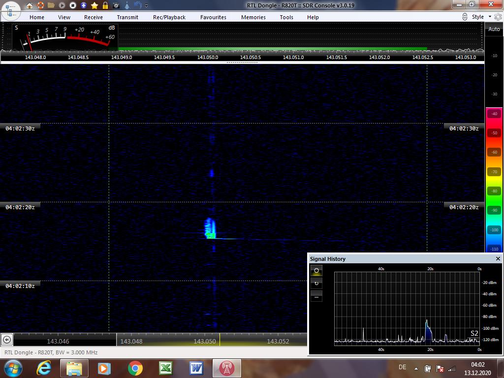

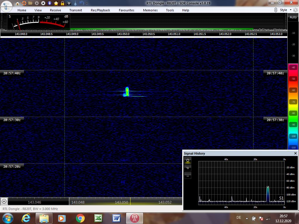

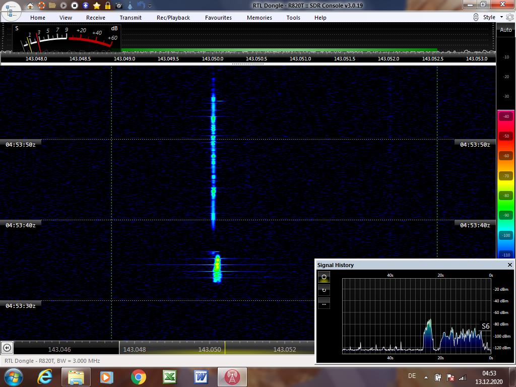

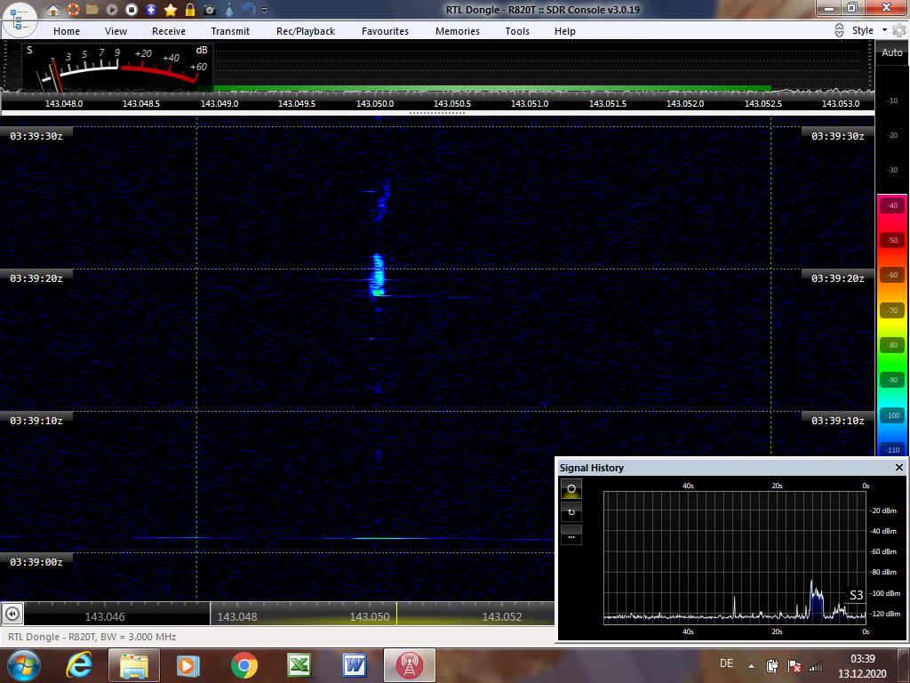

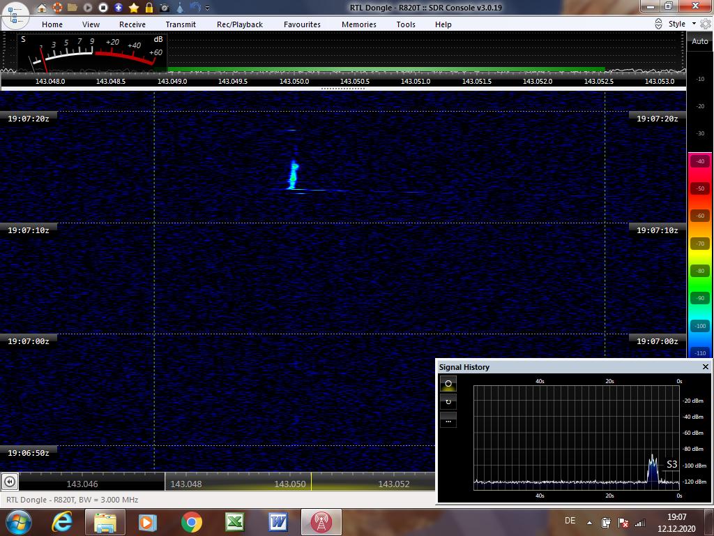

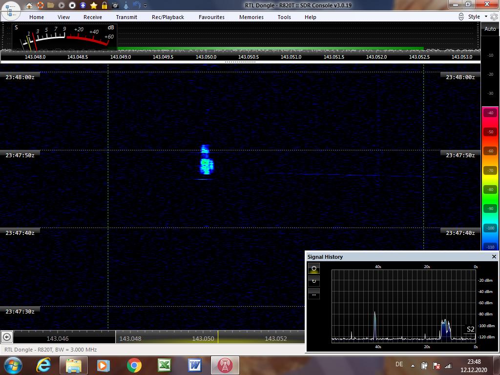

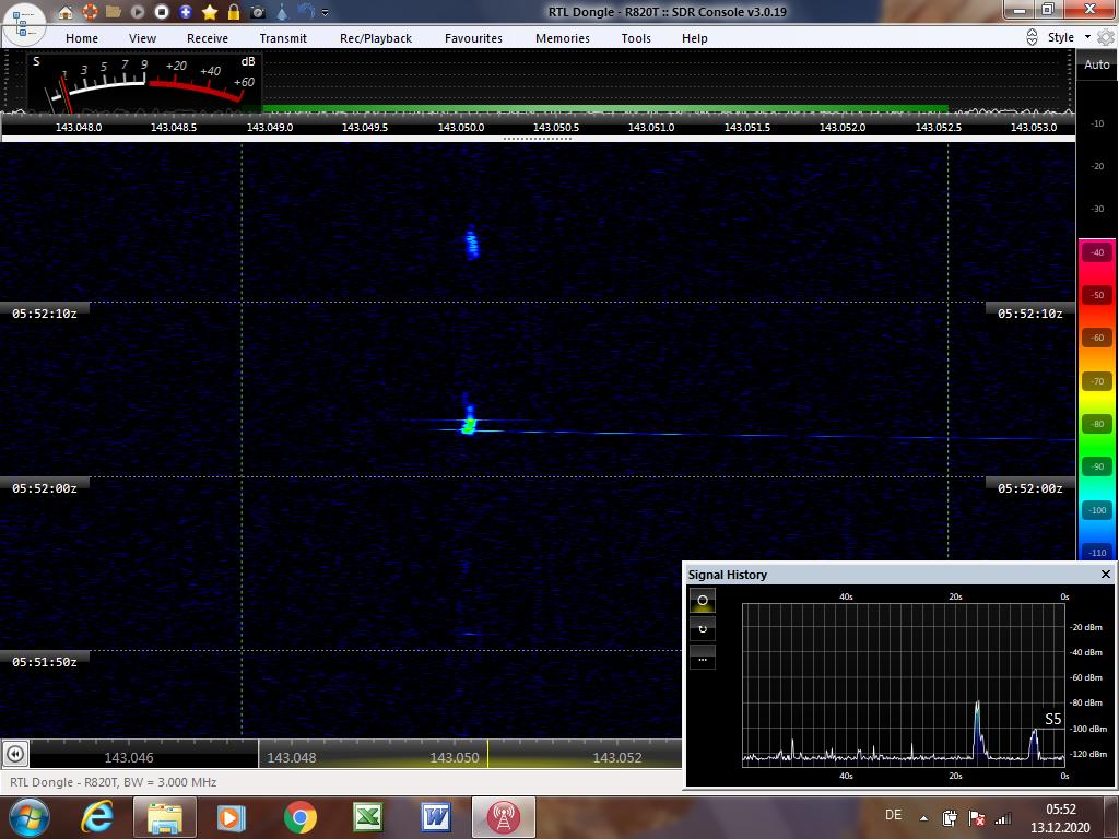

also letzte Nacht...da war echt die Hölle los. So viele Einschläge habe ich noch nicht beobachtet - dagegen waren die Perseiden ein müdes Geplänkel. Die gesamte Nacht hat es aus allen Rohren geballert. Absoluter Spitzenwert ! Viele mittlere und größere Ereignisse. Es ist unmöglich, hier alle größeren Ereignisse als Anhange zu zeigen...das würde dreistellig werden !
Daher nur eine kleine Auswahl.
Interessant die screenshots um 201239, 231553, 235118, 033930 und 053124.
Die zeigen imposant, wie es geballert hat. Innerhalb weniger Sekunden mehrere Einschläge.
LG Eberhard
...Teil 3....
...und der Rest...... puuuhhhhhh :p
Guten Morgen.
Ich habe scheinbar von zwei DVOR Radarstationen Meteore geloggt.
Wie bei Eberhard war auch hier im Münsterland wohl einiges los.
Neuer Thread dazu kommt später.
Viele Grüße,
Wilhelm
