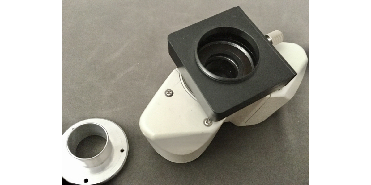

einen letzten Gedanken noch. Stichwort Filter: am Bino bräuchte es zwei. Eigentlich, wenn sie klassisch ins Okular geschraubt werden.
Ich habe statt eines Adapters eine Made-in-China-Filterkassette mit T2-Anschluß direkt mit drei Schrauben an das Bino geschraubt.
Zwei Fliegen mit einer Klappe. Adapter gespart und Filterkassette gewonnen.
Man muß nur drei Gewinde in die Kassette bohren (können).
Und mit T2 und Baader Schnellwechsler oder ähnlichem Gedöns ist alles Weitere kein Thema mehr.

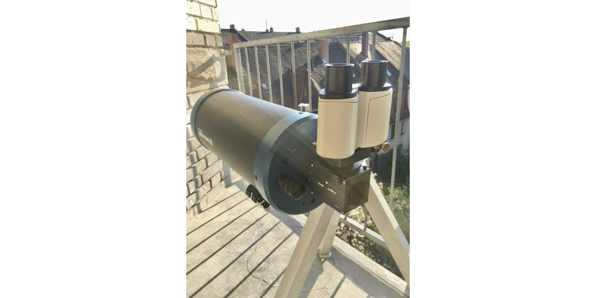

Hier mit Herschelkeil und Kombifilter (ND3, Polarisation, KG3) in Filterkassette an (feuerfesten) Meade ETX-125

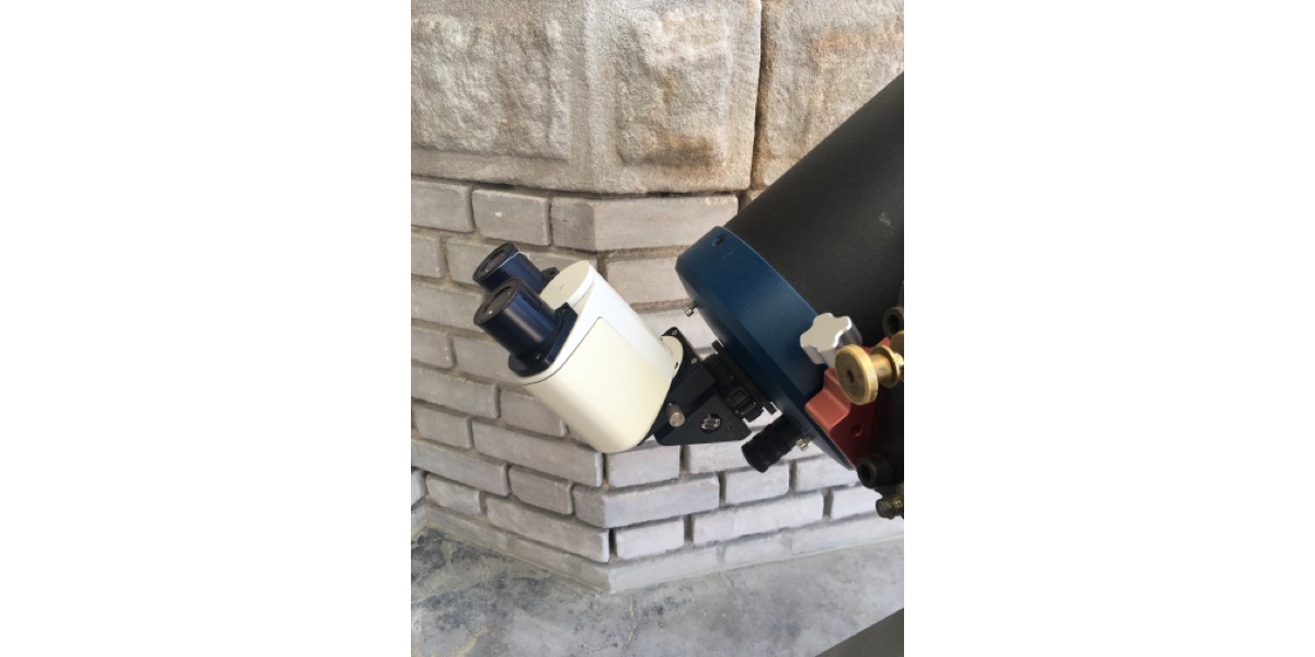

Hier an Meade M6 (Mak 150) an Flipspiegel.
Alles in T2-Anschlußtechnik. Hochgradig kompakt das Ganze.

Ja, macht ungemein Laune. Lädt ein zum „kleinen Guck zwischendurch“. Und dann kann ich nicht weg davon. Da ich dieses Großfeldbino noch nicht so lange im Einsatz habe, habe ich mit Sternen nur kurz und Planeten gar keine Erfahrung. Nur Sonne und Mond. Unglaublich.
Der mechanische Wegbedarf im Bino plus Filterkassette ist ungefähr 160mm. Der Brennweitenwert der Gesamtkombi hat sich sicherlich vergrößert. Gemessen habe ich noch nicht. Da ich die Brennweitenerhöhung so gering wie möglich halten wollte, habe ich alles auf Kompaktheit ausgelegt.

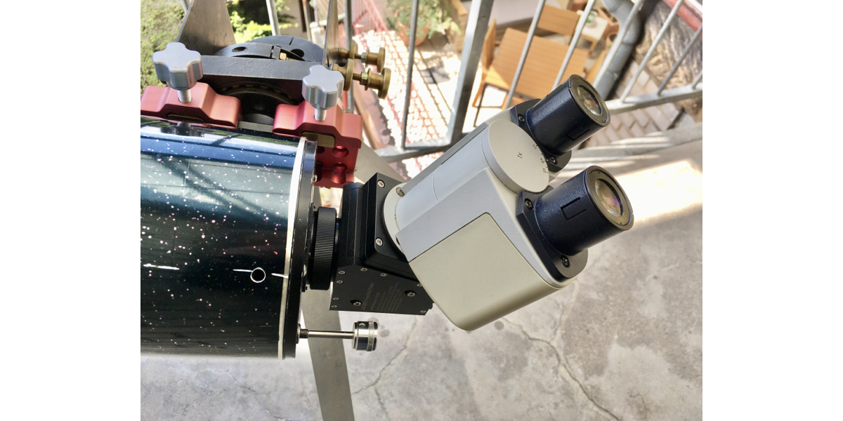

Hier in der Variante mit einem T2-Zenitprisma.
An meinem Mak 102/1300 habe ich pro 11mm Backfokus eine Brennweitenerhöhung von 36mm gemessen. Von daher ist die Brennweitenverlängerung schon erheblich, aber dennoch kleiner als bei Verwendung eines GWK.
