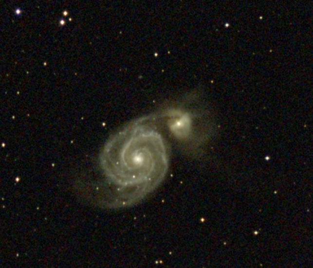

Bild 1 : S50 - Das aus dem S50 ausgelesene gestackte Bild mit 2.-4.3. bearbeitet

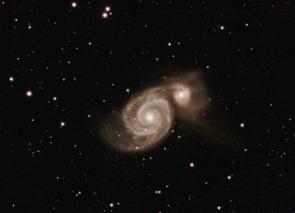

Bild 2 : S50 - Die Subframes (Lights) von zwei Tagen ausgelesen, insgesamt 850x10 sek, Workflow: 1.-4.3.

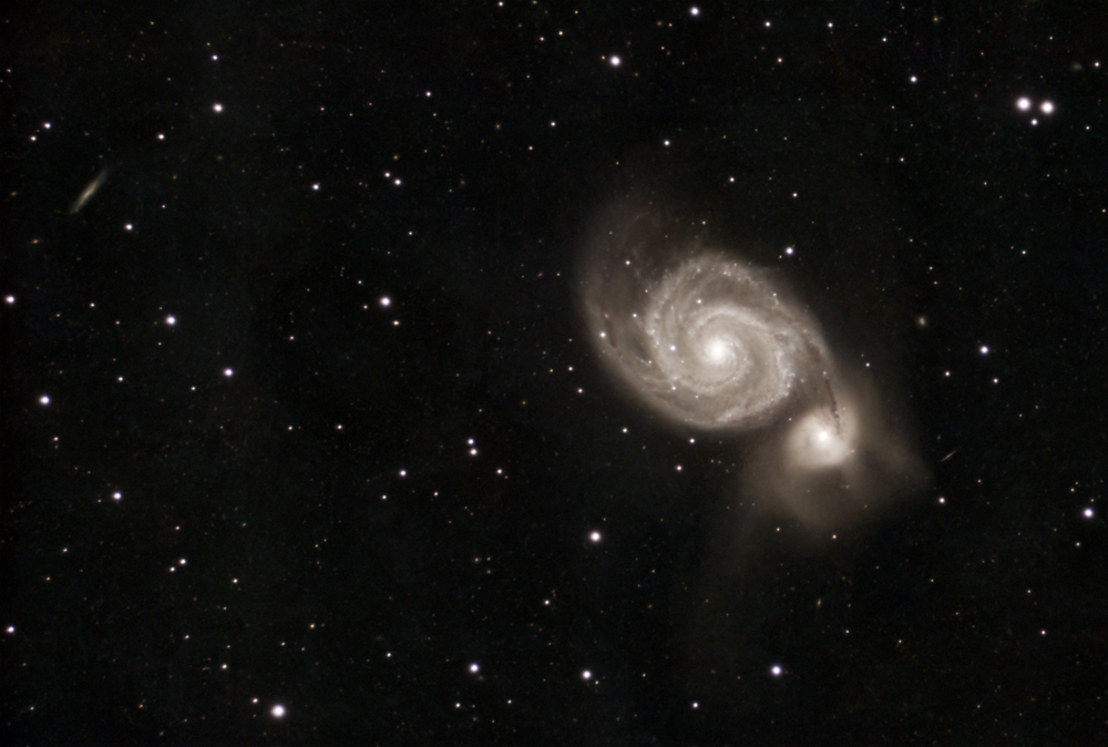

Bild 3 : 80mm APO : 150x90sek Lights (von 2 Tagen) und 10 Darks , Workflow: 1.-4.3.

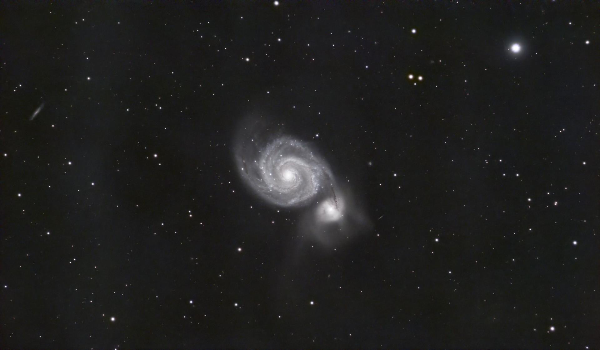

Bild 4 : 120mm APO : 97x90sek Lights (von 1 Tag) und 10 Darks , Workflow: 1.-4.3.
Eine Frage von mir : auf Bild 4 sieht man oben links eine Galaxie. Weiss gemand, wie die heisst ? In Stellarium wird sie nicht angezeigt.
Servus Jürgen!
Die kleine Galaxie im Bild 4 ist IC4236.
Der Unterschied ist schon enorm, wobei die Bildbearbeitung wohl noch in den Anfängen steckt!?
Gruß Thomas
es dürfte sich um IC 4263 (Quelle: SIMBAD), nicht IC 4236 handeln, eine Galaxie in etwa 130 000 000 Lichtjahren Entfernung...

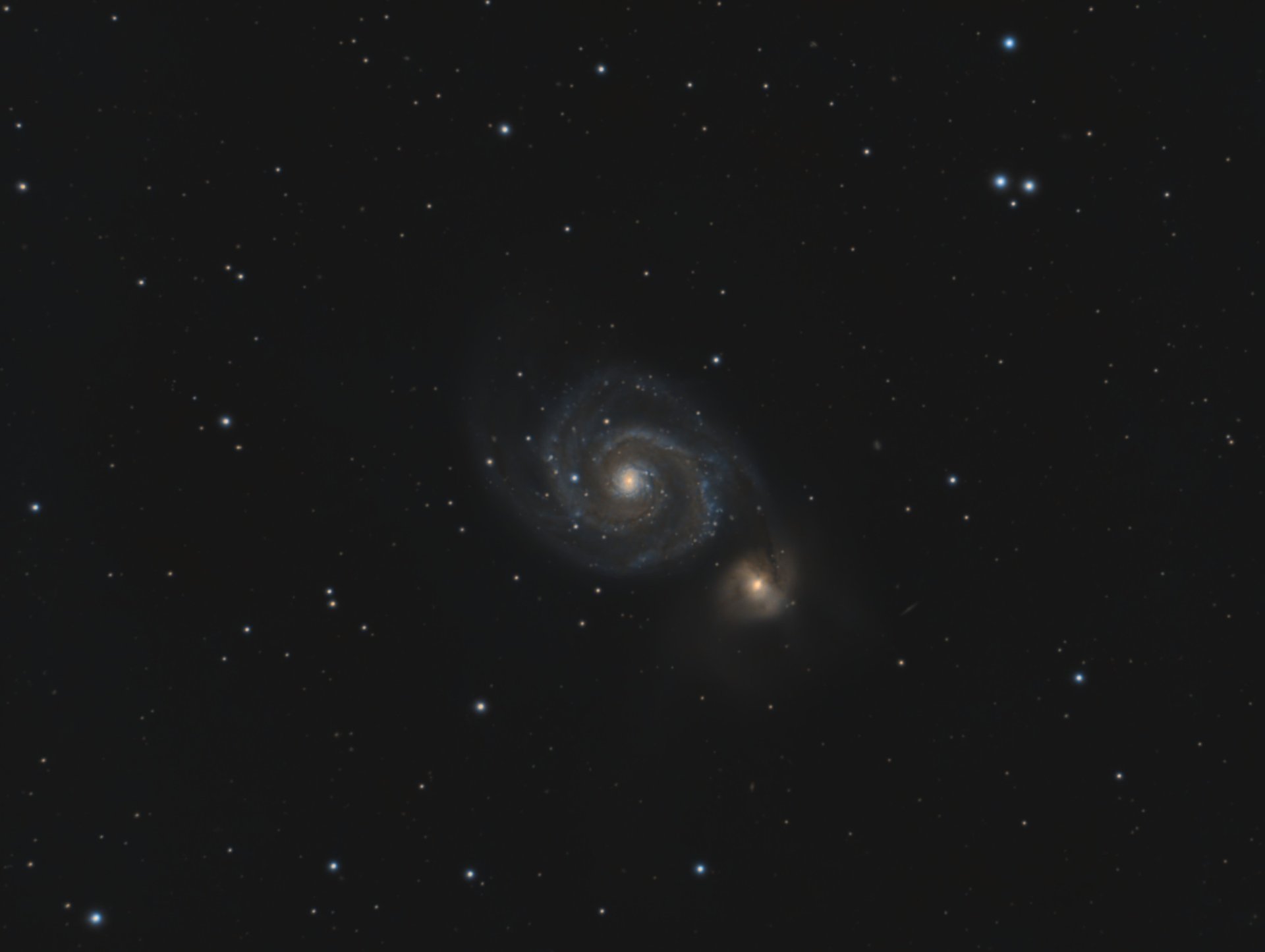

Anbei meine schnelle Bearbeitung in Pixinsight. Profi bin ich aber auch keiner..... ;)
Die fehlenden Flats sind doch sehr deutlich zu spüren!!
Gruß Thomas
Servus Jürgen,
also ich finde der 120er hat eine echt gute Abbildungsleistung. Ist zu beneiden. Habe das Bild bei mir eben fix 5 Minuten durch SiriL, GraXpert und Photoshop gejagt. Nix aufwändiges, kein Entrauschen oder schärfen. Lediglich Hintergrund mit GraXpert entfernt, mit SiriL mittels GHS gestretcht, danach Starnet++ aufgeteilt in Sterne und Hintergrund, diesen in PS zusammengefügt, etwas Sättigung erhöht, fertig.
Bei deiner Bildbearbeitung fiel mir auf, dass du erst stretcht und dann irgendwas mit dem Hintergrund machst. Sollte eigentlich umgekehrt sein. Eine Background Extraction macht man auf das komplett lineare Bild, dafür hat GraXpert auch die Funktion mit dem Autostretch, um zu sehen wie es aussehen wird. Was mich auch wundert, du meintest GraXpert braucht zum Entrauschen lange? Wie alt ist der PC denn? Bei meinem Rechner ist das eine Sache von 5 Sekunden ca. _affeaugen:

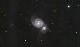

Hallo Thomas,
vielen Dank. Ja, muss zugeben, das Bild ist etwas besser als meins.
Habe eben mal mit GraXpert den Hintergrund bereinigt.
(Daher mache ich keine Flats mehr, weil das damit prima funktioniert.)
Ich habe mir gerade mal das YT-Video angeschaut.
Im Grunde mache ich das aber in PS auch alles. Und GraXpert kann die Gradienten entfernen und Entrauschen.
Dafür ist halt alles kostenlos. Der Photoshop CS2 war vor Jahren mal bei einem Siemens-PC mit dabei.
Jürgen

Wie ich oben bereits erwähnt hatte. Wenn das Denoising über die CPU läuft, ist das normal. Bei mir nutzt es automatisch die Grafikkarte mit ihren CUDA Kernen und dadurch wird es um Welten schneller. Geht aber nur wenn man eine Nvidia Karte hat. Mit den integrierten Grafikeinheiten wird das nicht gehen.
Ich habe den ganzen Worklflow nochmal durchgeführt und die Gradientenentfernung mit GraXpert ganz zuerst mit dem linearen Bild durchgeführt.
Das scheint tatsächlich besser zu sein.
Insgesamt denke ich, bin ich jetzt an dem Ergebnis von Thomas (#14) , was ich mir als "Referenz" genommen habe, ganz schön dicht dran, alles nur mit DSS, GraXpert und PS-CS2.

Doch, das, was ich zum Download hochgeladen hatte, war genau das, was aus DSS als Autosave.tif rausgekommen war.
Da das die gekühlte ist, fällt der Dunkelstrom als Ursache schonmal weg.
Da fallen mir dann eigentlich nur noch zwei Ursachen ein. Das erste wäre ein fehlender Luminanzfilter. Im Nah IR wird die Bayermatrix durchsichtig. Das füllt dir ab 850nm alle Farbkanäle gleichmäßig mit IR Signal auf. Dadurch geht Farbkontrast verloren. Das kann man zwar bei der Farbkalibration abziehen, aber das Rauschen bleibt.
Eine weitere Ursache sind die fehlenden Flats. DSS hat ja die Farbkanäle ausgerichtet. Ohne die Flats kann das Programm das aber eigentlich nicht korrekt machen. Das Bild hat auch nach dem Ausrichten der Kanäle noch einen Farbstich. Das ist dann schwierig zu kalibrieren, da der Farbstich nicht im Hintergrund sondern auf dem Objekt liegt. Graxpert geht bei der Ebnung davon aus, dass der Hintergrund in der Mitte schon neutral ist und kann das nicht korrigieren. Das sollte man nicht unterschätzen. Wenn man bei der EBV schon so früh falsch abgebogen ist, kriegt man das ohne Verluste nicht mehr hin. Ich würde auch darauf tippen, dass der Violettstich da her kommt. Es sprechen auch die im Vergleich kräftigen Farben der hellen Sterne dafür, dass der Farbmangel daher kommt. Denn je heller das Objekt, desto weniger ist es von der Verschiebung betroffen.
Ich hab mir auch mal die Sensordaten von der Kamera angesehen. Bei deinem Bild sind die hellen Sterne schon arg ausgebrannt. Das ist zwar erst mal nichts schlimmes, solange der Galaxienkern noch intakt ist und da man die hellen Sterne sowieso in die Sättigung streckt, aber es sollte halt nicht so sein, dass schon die Ladung in die Nachbarpixel überfließt und die Teile in die Breite gehen. Gerade bei Aufnahmen in der Milchstraßengegend hat man dann dicke Sterne im Ganzen Bild. Mit dicken Sternen sieht ein Bild immer unscharf aus, auch wenn es das gar nicht ist.
Die Kamera ist mit dem hohen HCG Level und dem hohen Rauschen im LCG nur für kürzere Belichtungszeiten geeignet. Bei Gain 252 hat man einen effektiven Dynamikumfang von nur noch etwa 3000e-, wenn man das Offset berücksichtigt. Mit dem Gain runter gehen, bringt eigentlich nichts, da im LCG das Rauschen schon beim Unity Gain so hoch ist, dass man kaum hintergrundlimitiert sein kann. Da sollte man nur so lange wie nötig und so kurz wie möglich belichten. Die 585 ist so eine Art EAA Weltmeister. Langzeitbelichtungen gehen natürlich auch, aber deren Stärken liegen wo anders.
Wenn ich meine Erfahrungen von der ASI533 bei f/6 rum übertrage, dann würde ich den optimalen Spot für Luminanz eher so um die 30-40s einordnen, 90-120s eher mit Duoband/UHC und 300s mit Duoschmalband.
Ich würde das Bild auch mal mit Siril stacken. Dort hat man den Vorteil, dass man vor der Ebnung die stark abfallenden Ecken wegschneiden kann. Oder man schaltet das Ausrichten der Kanäle in DSS aus, wenn das geht. Dann kann man die Ecken direkt in Graxpert croppen. Graxpert richtet die Kanäle beim Ebnen übrigens auch automatisch aus.
