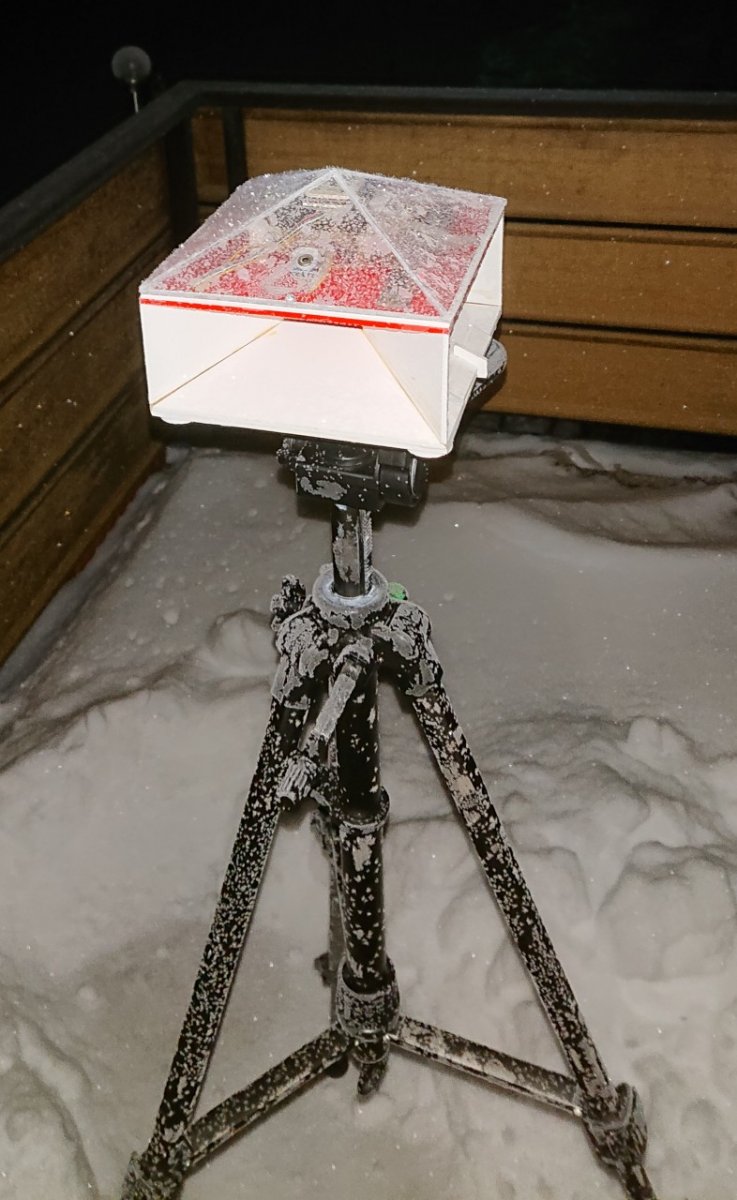

BTW: Im Anhang meine Wetterstation am Freitag Abend um 23:45 bei -16°C. Die Daten der optischen Sensoren alle wertlos -> Eingefroren.
