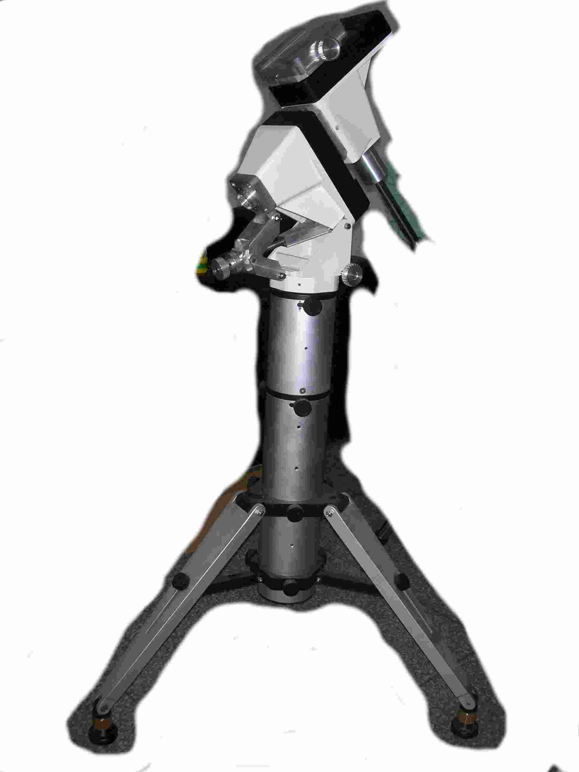

Hallo Peter,
nur ein Prototyp-Schnappschuß, der die Version mit Säule zeigt. Man sieht, daß die Säule bei Bedarf verlängert werden kann und zerlegbar ist. Die Neigung kann grob an der Spreizung der Füsse und fein direkt am Fuß eingestellt werden. Die Produktionsversion wird natürlich keine blanken Metallteile mehr haben.
Die Montierung ist sehr kompakt - man sollte das aber nicht unterschätzen. Die konische RA-Achse hat am vordersten Drucklager einen Durchmesser von 70mm - das ist erheblich mehr als andere Montierungen. Zusätzlich ist die Achse 5-fach gelagert, um die Kräfte optimal an die Struktur weitergeben zu können.

Hallo Tassilo,
was wird das Stativ den wiegen? Habt Ihr bereits für die MTB-70 eine Preisvorstellung? Kommt die MTB-70 mit selbigen Stativ?
Uwe
Hallo Tassilo,
die Montierung sieht kompakt, gedrungen und schlicht aus. Ähnelt etwas der Byers 812, wirkt aber konsequenter. Wenn das Rückschlüsse auf die Stabilität und das Schwingungsverhalten zuläßt, wird die Montierung ein sehr solides Arbeitspferd werden.
Was mir nicht gefällt (wenig):
1. Krafteinleitung vom Polachsblock in die Säule - die Polhöheneinstellung und die Achse, um die sich der Block beim Einstellen der Polhöhe bewegt, kommen mir etwas ungünstig vor.
2. Füße (nicht Beine) des Stativs - wirken unterdimensioniert.

Hallo Uwe,
die MTB-70 kommt leider noch nicht in absehbarer Zeit. Mit Glück habe ich den ersten Prototyp auf dem ITV dabei, sorry. Bis dahin habe ich auch noch keinen belastbaren Preis - nur eine Zielvorstellung. Die liegt bei einem VK von 1399€ mit Stativ. Säule entsprechend teurer.

Hallo fquadrat,
die Byers 812 (und auch die ähnlich aussehende Mountain Instruments MI-250) hat technisch gar nix mit meiner Montierung zu tun - das Design der konischen RA-Gehäuse wurde damals von Russel M. Porter in USA propagiert (das ist der, der Stellafane mit gegründet hat). Ich weis das erst seit kurzem - für mich war die Konstruktion der Byers eher ein abschreckendes Beispiel - wer statt eines kompletten Schneckenrads nur ein Segment verwendet, das man dann nach einer Stunde komplett zurückkurbeln muß um weiter tracken zu können, der gehört in meinen Augen (tief durchatmen, entspannen, alles ist gut...).
Zu Deinen Kritikpunkten:
1. Die Krafteinleitung in das Stativ ist auf dem Bild nicht zu sehen. Du hast recht, daß das bei fast allen Montierungen im Markt ein Schwachpunkt ist. Bei mir sitzt die Montierung nicht irgendwie plan auf, und rutscht in einer zentralen Bohrung hin und her. Das Stativ weist eine große Ringschwalbe auf. Da sitzt die Montierung auf - also weit aussen, damit die Kippmomente der Montierung optimal auf den Unterbau übertragen werden. Nach der Poljustage wird die Montierung zusätzlch durch vier radiale Schrauben gesichert (eine ist auf dem Bild zu sehen), die auf die Schräge der Ringschwalbe drücken und damit eine definierte Auflage auf vier Punkten erzeugen, und durch die Schräge der Ringschwalbe auch noch zusätzlich als Kraftverstärker wirken (Keilnutreibung). Der zentrale "Knubbel", den auch diese Montierung hat, dient also nur als Drehachse. Beim großen Bruder, der MTB135 hatte ich ja einen Konus als Verbindung zum Stativ, meine Tests haben aber ergeben, daß der erheblich billiger zu fertigende Ringschwalbenansatz genauso steif ist. Deswegen diese Lösung.
2) Die unteren Mikroverstelleinheiten sind nur direkt mit Druck beauftragt, und haben einen vollkommen ausreichenden Durchmesser. Sobald keine Momente mehr im Spiel sind, reicht das - die Einheiten sind ja auch sehr kompakt. Schau Dir mal an, auf was für - vergleichsweise winzigen- Gewindestangen große Kräne sitzen.

Hallo Tassilo,
nicht nur das konische R-Gehäuse, auch das D-Gehäuse erinnert mich an die Byers. Tatsache ist, daß jemand diese günstige Form zur Zeit nicht einsetzt, erst Du greifst wieder darauf zurück.
Nachführungen, welche nach einiger Zeit zurückgestellt werden müssen, gibt es einige (Barndoor, EQ-Plattform); früher waren Konstruktionen mit Stahlband und Segment verbreiteter. Komfortabel sind sie natürlich weniger, aber das gilt auch für Tangentialspindelantriebe. Die sind dafür steif.
Zum Thema Krafteinleitung habe ich mich vielleicht etwas mißverständlich ausgedrückt. Es ging mir nicht um den Einleitung von gesamten Montierung in die Säule, sondern vom Polachsblock in die Säule, über einen Flansch oder eine ähnliche Vorrichtung.
Die beiden Bereiche, über deren Steifigkeit ich mir nicht sicher bin, habe ich auf dem Bild der Montierung mal markiert. Hoffentlich klappt der Upload.
Bei "1" sehe ich eine Achse unbekannter Dicke, welche in Pfeilrichtung läuft. Der Lochleibungsdruck dürfte sehr groß sein und dadurch das Material elastisch verformen. Ich hätte das Ganze auch seitlich geklemmt.
Unter "2" findet sich eine Konstruktion mit langen Hebeln, welche wie eine Feder wirken könnte.
Na gut, die meisten anderen Hersteller machen es auch so, aber wenn man eine so solide Montierung anbietet wie Du, darf man ruhig auf solche Problemstellen verzichten.

auf dem HATT 2012(!...) hatte ich die Möglichkeit zwei Prototypen zu begutachten.
Die machten schon einen sehr, sehr guten, hochwertigen und "mechanisch richtigen" Eindruck.
Die Konstruktion erinnerte mich sofort an die MAM-Montierungen und die sind ja wohl über jeden Zweifel erhaben.
Tassilo bestätigte auch, dass es da durchaus eine Verbindung gibt, man kennt sich halt in München.
Wenn die Fertigungsqualität stimmt, sehe ich für diese Montierungen bei dem Preis sehr gute Chancen am Markt.

Hallo fquadrat,
jetzt ist das klar. Und ich sehe, daß ein wichtiges Teil fehlt: die Klemmstrebe. Ich trenne immer konsequent Klemmung und Verstellung - eine Verstellschraube, die auch klemmen soll erfüllt in der Regel beide Aufgaben nicht gut. Deshalb gibt es zwei seitliche Streben mit Langloch. Nachdem man am "Wagenheber" die richtige Höhe eingestellt hat, klemmt man die seitlichen Streben. Dann geht die Kraft am hinteren Ende des RA-Gehäuses direkt in den Block darunter. Wieder sind es reine Zugkräfte, weil das Ganze ein Dreieck bildet. Ich hänge mal ein Bild an, das meinen Prototypen mit unserem 208/812 Photonewton zeigt, da sieht man das.
