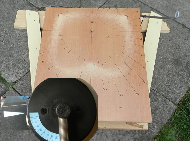

ich habe einfach mit dem Geodreieck jeweils eine Gradskala auf der Plattform und dem Höhenrad angebracht.
Dann brauche ich nur die Werte aus Stellarium nehmen und den passenden Bereich abschwenken. Aufgesucht habe ich mit dem 25mm Okular.

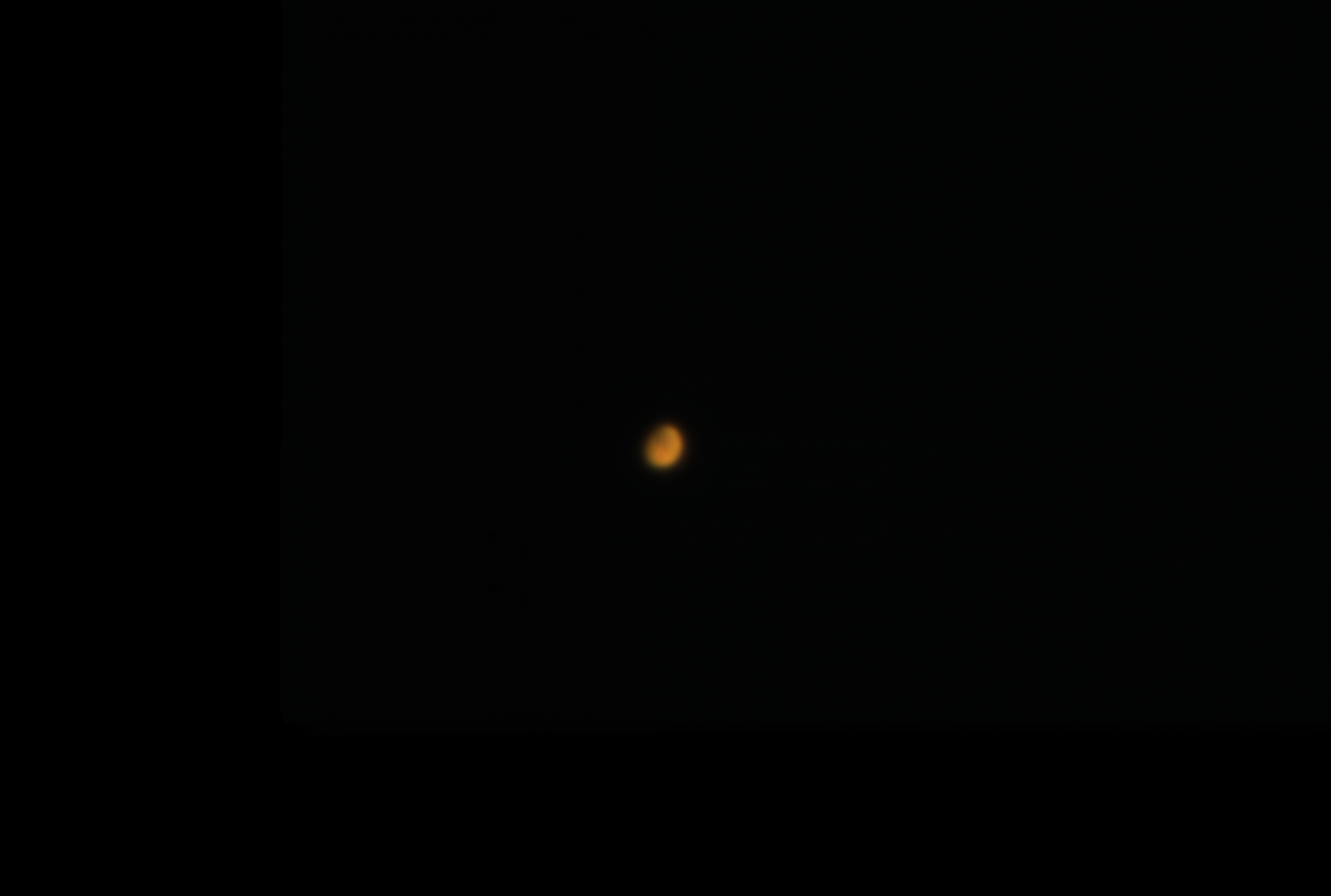

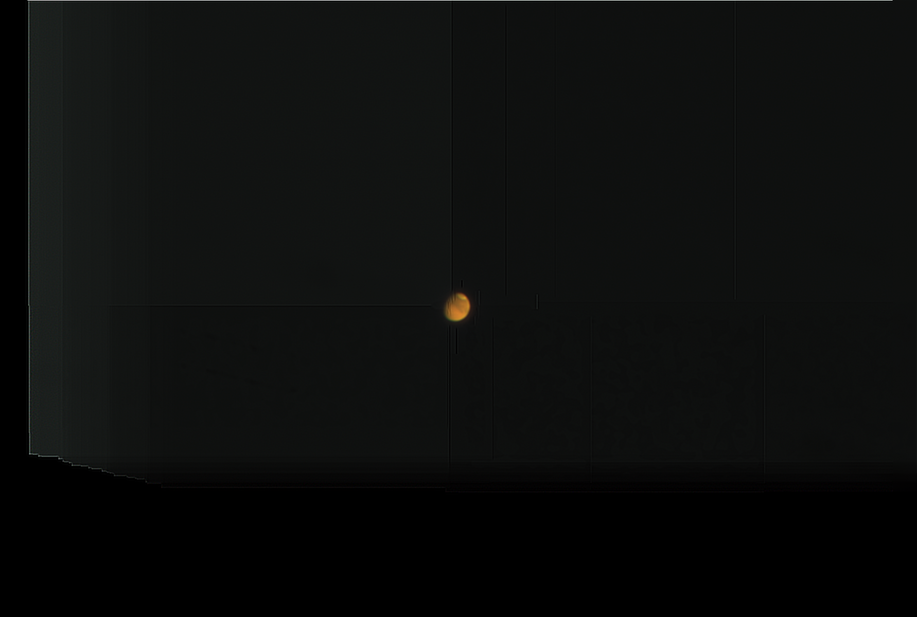

Hey Ich hab jetzt ersmal ein Mars bild gestackt (Autostackert) geschärft (Registax) nachdem ich die einzelbilder in ein Video umgewandelt habe mithilfe von Python. Es sind viel weniger bilder als die gemachten 5000 nur 1600 ka wo die restlichen sind. also etwa 20 minuten Video deshalb las ich es erstmal dabei. werde dan noch meinen Saturn Video schneiden um daraus ein Bild zu stacken. an dein Bild Holger kommt es nicht ansatzweise ran.
Beim schreiben fast vergessen wie ihr seht sind risse/Striche im Bild und das ganze ist in einer art 4 eck ka wie das passiert ist weis ich nicht. das war schon im gestackten Bild beim schärfen wurden es nur stärker hervorgehoben kann ich das irgendwie entfernen. Aufgenommen wurde das ganze mit einem 6 Zoll Zeis Refraktor Seeing war eher schlecht
hier vergrößert
hier noch der Roh stack

Hallo Felix,
so ein großes Summenbild für den kleinen Mars, jetzt ahne ich warum das Video so lang geht.
Hast Du keine Roi (kleines Fenster um den Planeten) gezogen und mit voller Sensorfläche mit entsprechend niedriger Framerate aufgenommen ?
Nutz Du auch firecapture ?
Ich ziehe immer ein schmales rechteckiges Fenster um den Planeten und komme so auf Frameraten um die ca. 300fps.
So kann ich in 1-2 Minuten über 10000 Frames aufnehmen.
Kennst Du die Freeware fitswork ?
Da kannst Du das Farbsummenbild in die drei Farbkanäle zerlegen.
Du wirst erstaunt sein, wie viel besser der Rotkanal sein wird. Den dann bearbeiten und mit dem Farbbild ein L-RGB erstellen.
Holger

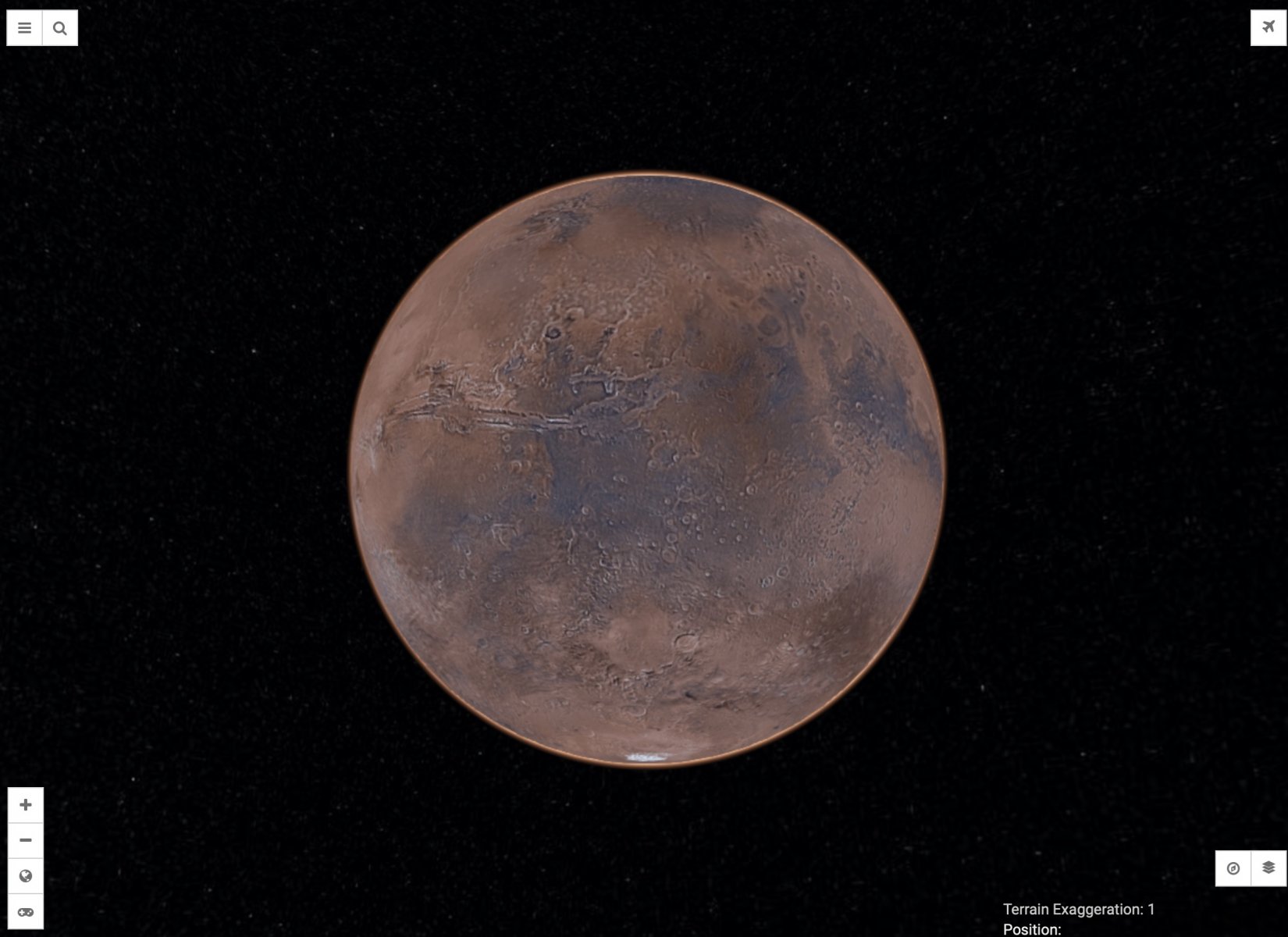

Hallo Holger,
auf die Schnelle....Star Walk 2, da kann man den Mars-Globus zoomen und drehen. Dabei sieht man auch gleich, das die Südpol Kappe unsymmetrisch ist. Mal mehr Mal weniger davon zu sehen. Bei ZM 300 Grad hat sie die größte Ausdehnung.

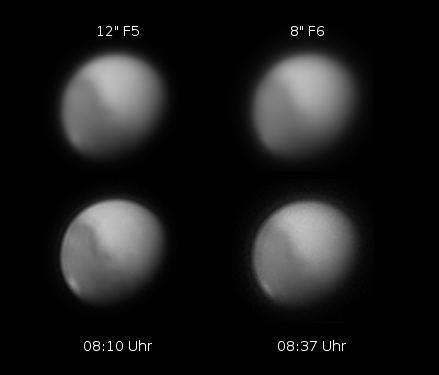

nachdem der Jupiter zur Zeit sehr problematisch bei mir ist, kamen schon Zweifel an der Qualität meines 12" Dobson auf.
Heute bot sich dann die Gelegenheit am Beispiel Mars einen Vergleich zu starten.
Um 8:10 Uhr bei durchschnittlichen Bedingungen kam der 12er zum Einsatz. Dann sollte eigentlich möglichst schnell der parat gestellte 8er kommen. Also 12" Tubus zurückgetragen, Rockerbox von der Plattform und 8" F6 Dobson rauf.
Alles lief so schön schnell und dann schlichen sich die Probleme mit dem Auffinden ein. Trotz Skala am Höhenrad und der Plattform musst ich ca. 30 Minuten mit dem Okular rumsuchen, bis der Mars dann doch endlich auftauchte.
Um 8:37 Uhr folgte dann erst die Vergleichsaufnahme, ärgerlich.
Bei beiden Versuchen habe ich im Pause / Rec Modus gearbeitet, um nur die besseren Momente zu erwischen.
Hier das Ergebnis mit Summenbild und grober Bearbeitung:
Die Ausgangsgrößen habe ich aufeinander angepasst. Durch die Zeitdifferenz aber auch generell durch Seeingschwankungen, ist die Aussagekraft des Vergleichs natürlich nicht so hoch. Aber immerhin schlägt hier der 12er den 8er und ich bin etwas beruhigter.
Das beste Ergebnis konnte ich um 07:41 Uhr erzielen:

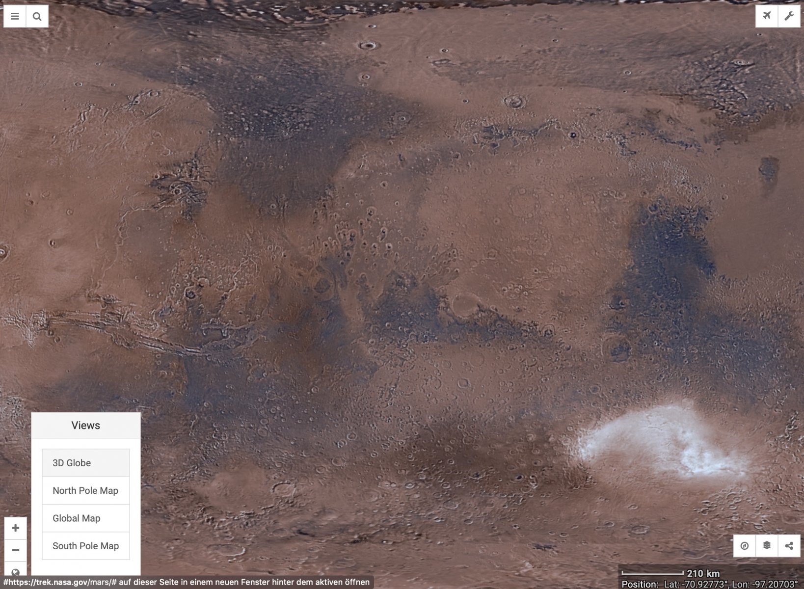

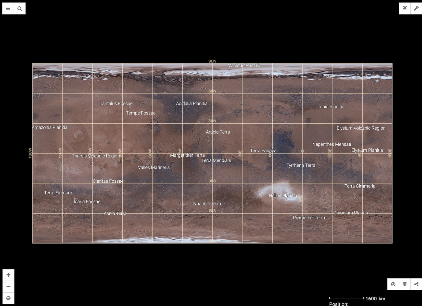

Aber nach einer guten Marskarte, um die Gebiete zuzuordnen, suche ich vergebens. Immer diese komischen rechteckigen Maps.
Links unten auf das kleine Globus-Icon klicken und 3D Globe auswählen und dann den Globus mit der Maus zurechtdrehen... für eine schnelle Bestimmung ist das ok, bei der flächigen Karte kannst Du rechts unten bei "Layers" auch Gradnetz und Bezeichungen einblenden.
lg
Niki
(Quelle: Mars Trek)
Danke Niki,
das sieht schon mal besser aus. Schade, dass die Beschriftungen nicht auch im 3D Globus eingeblendet werden können.
