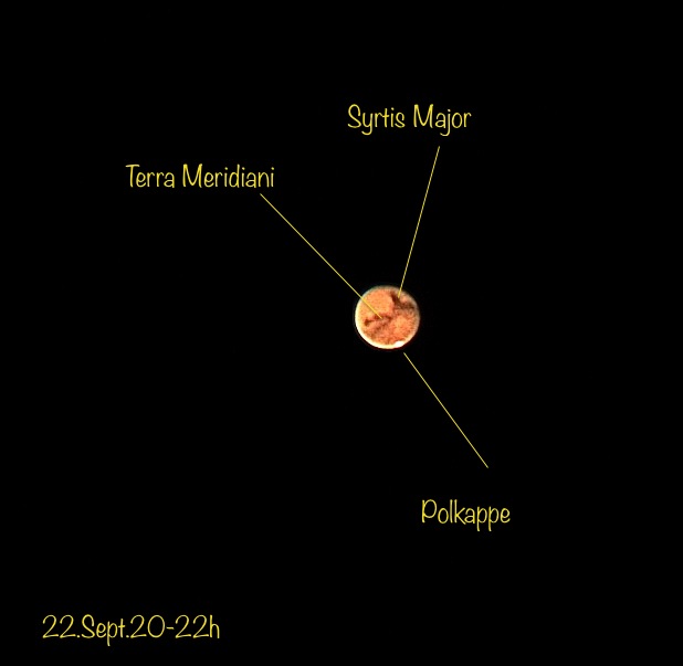

Anette_Aslan
Mitglied
Hi Marsians,
gestern am 22.09. habe ich Mars durch Cirren beobachtet, hatte mein Geraffel bei sich aufklarendem Himmel aufgebaut, dann zog er mit Cirren zu und ich habe dann vor vor lauter Trotz auf Mars gehalten, weil er immer noch irgendwie gut zu sehen war und schon im 27 Panoptikum durch meinen 120/900ed (5") habe ich geahnt, dass mich da was erwarten wird und dann gleich das 8mm Hyperion drauf, ich war fassungslos, hier schon durch das kleine Teleskop scharf begrenzte Strukturen erkennen zu können, dann sofort das 5mm Hyperion mit leichtem Violettfilter vor: ich war sprachlos! Wie ein Foto, so deutlich habe ich Mars noch niemals selbst durch mein Teleskop beobachten können und dabei stand er gerade mal hoch im Osten und das auch noch von Gewölk und Cirren umgeben.
Das Seeing muss exorbitant gewesen sein! Habe mich dann ernsthaft bemüht noch den Laptop anzuschweissen und die QHY-5- Planetenkamera anzuflanschen. Meine Bildbearbeitungsprogramme sind nicht die tollsten, doch ich bin schon froh, das irgendwie mal festgehalten zu haben. Die Polkappe ist aber im Vergleich zu anderen Beobachtungstagen so klein geworden, kann das sein?
Ist ein kleines Bild, halt durch 120mm Öffnung, aber genau so habe ich ihn gesehen und Mars war für mich immer all die Jahre nur eine Enttäuschung. Das ist wahrlich ein echtes Marsjahr!!!

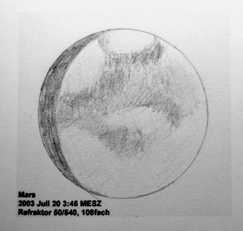

Ja, das geht!
Leider bin ich dieses Jahr noch nicht dazu gekommen, den Mars zu bewundern, aber noch isser ja da... Ich habe zwar noch meinen Zweizöller, aber wahrscheinlich werde ich bei der nächsten Gelegenheit mit 6" Richtung Mars unterwegs sein. Deshalb habe ich mal eine uralte Zeichnung rausgesucht - auch 2003 war ein gutes Marsjahr!

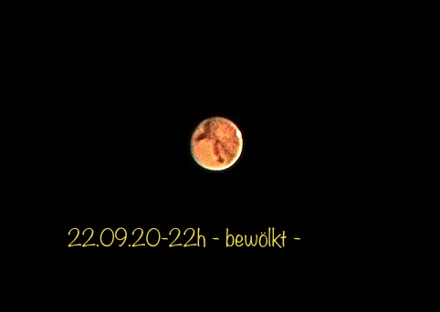

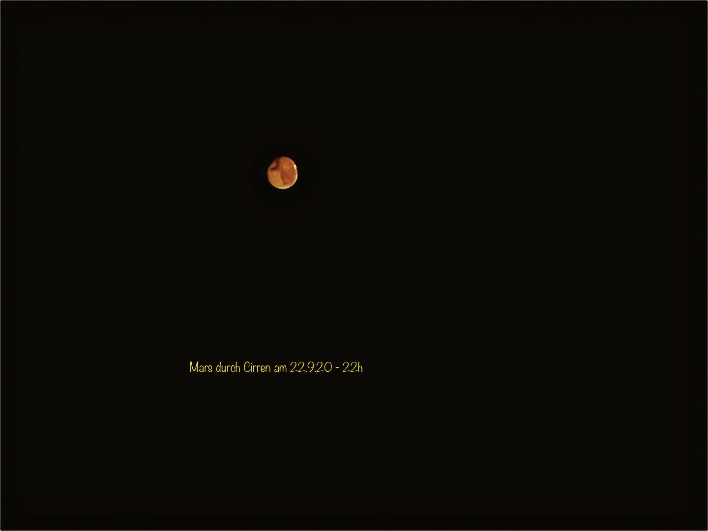

Das war heute vielleicht ein Frust hoch Drei!!!!!
Zunächst klarte es gegen Abend schön auf, ich hatte solch eine Hoffnung auf Mars und nahm noch ein letztes mal Jupiter und Saturn durch meinen 6" FH und der QHY-5 auf, das Seeing war aber grottenschlecht. Konnte fast keine Details an beiden Planeten erkennen, weder am 10ner Dobson noch durch den 6Zöller FH (152/1200) - gegen 23h stand dann Mars endlich vorm Dachgiebel vom Nachbarn und mit Mühe und Not bekam ich ihn in den Screen von SharpCap - dann fiel die Kamera aus, der Laptop soff ab, und Wolken zogen auf ...... da hat mir ein böser Geist aber einen dreifachen Streich gespielt.... Leider zeigte sich Mars durch den Dobson extrem hell, selbst mit Filter konnte ich nichts herausbringen .... auch durch den Fraunhofer am 5mm, 13 oder 8mm kaum Details sichtbar.

silver
Mitglied
Ja, die Stimmung auf dem 2. mit den Zirren hat was richtig Gehässiges. Ist ja dann auch eine treffende Dokumentation des Beobachtungsabends. *Plümchensmiley*
Anette_Aslan
Mitglied
Danke Euch für den Zuspruch. Was an Mars ja tröstlich rüberkommt auf dem wolkenverhangenen Bild ist seine kleine Aureole, er ist mit zunehmender Helligkeit kurz vor seiner Opposition nun das vierthellste Objekt am Himmel. Da kann er sogar in Eiswolken einen kleinen Heiligenschein bilden, nicht uninteressant das in den kommenden Tagen mal zu beobachten.
