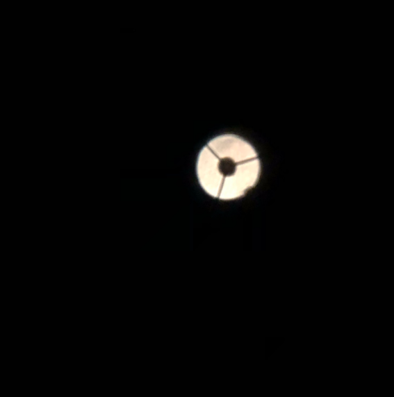

ich bin neu hier und habe ein paar Fragen zu einem Problem, welches mir bei meinen ersten Observationen vorgefallen ist.
Da ich generell schon sehr begeistert von der Astronomie war, hat mein Vater entschlossen, mir dieses Jahr ein Teleskop zu kaufen. (Bresser Pollux 150/1400 Newton)
Ich habe damit jetzt auch schon ein paarmal den Mond beobachtet und das verlief auch völlig reibungslos. Ich konnte alle Okulare, die ich bis jetzt habe (PL25mm, PL10mm mit und ohne Barlow 2x) gut scharf stellen und viele Details des Monds beobachten und sogar Standorte mit meiner Mondkarte ausfindig machen.
Natürlich hat es nicht lange gedauert, bis ich auch mal einen Planeten sehen wollte und weil Mars zu dem Zeitpunkt perfekt in meinem im Himmel sichtbar war, richtete ich mein Teleskop
auf Mars aus. Anschließend versuchte ich ihn scharf zu stellen und dabei trat auch schon auf mein eben kurz erwähntes Problem.
Erst sieht man nur einen orangenen Punkt wie ein Stern, und wenn man diesen dann versucht, scharf zu stellen, spiegelt sich mein Teleskop in meinem Okular. Ich bin mir nicht sicher, ob man das Problem genau so beschreiben kann, deshalb habe ich sicherheitshalber ein paar Fotos gemacht, um so schnell es geht, eine Lösung zu finden. Zusätzlich ist mir aufgefallen, dass ich beim Scharfstellen eher ran zoome statt wirklich scharf zu stellen.
Hoffe ihr versteht mein Problem und könnt mir bald weiter helfen.
Ich habe das Thema einfach mal in das ''Teleskop'' Board gestellt, weil ich nicht genau weiß, wo das Problem denn ist.
Elias
Hallo Elias.
Der kleine orangene Punkt ist die schärfste mögliche Einstellung.
Größer ist der leider nicht.
Wenn man dann noch weiter kurbelt, zoomt man nicht ran, sondern stellt das Bild nur wieder unscharf, dadurch erscheint er größer.
Dein Teleskop ist nicht gerade als Leistungswunder am Planeten bekannt, bei vernünftigen Bedingungen sollte aber schon was zu erkennen sein.
Mit dem 10er Plössl ist eine angemessene Vergrößerung möglich.
Nicht auch noch mit der Barlow kombinieren, das bringt nichts.

Hallo Elias,
erstmal willkommen im Forum.
Dein Bild zeigt eine defokussierte Ansicht des Mars. je weiter du aus dem Fokus kommst, um so größer erscheint die "Scheibe". Derzeit hat der Mars keinen allzu großen, scheinbaren Durchmesser, so dass es sein kann, dass Du zunächst "nur" ein kleines, oranges Scheibchen wahrnimmst. Möglicherweise tut die Luftunruhe ihr Übriges dazu. Es kann helfen, wenn du das Teleskop draussen auskühlen läßt, so dass das sog. Tubusseeing reduziert wird. Wenn Du unscharf stellst und es wie auf Deinem Bild aussieht, siehst Du die wabernde, warme Luft aus dem Teleskop ziehen. Nach dem Auskühlen sollte, dieser Effekt deutlich geringer werden. Die Ansicht von Objekten im Okular verbessert sich dann.
Nimm Dir ein wenig Zeit am Okular, bei unruhiger Atmosphäre erwischt man immer wieder ruhige Phasen, in denen das Bild dann klarer erscheint. Je nachdem welche Seite des Mars sichtbar ist, kannst Du dunkle Bereiche erkennen. Da die Entfernung zw. Erde und Mars zunimmt, wird dies aber von Monat zu Monat schwieriger.
Der Mond ist da sicher zunächst ein dankbareres Ziel. Wenn dich Sternhaufen interessieren, bietet es sich an, zunächst offene und Kugelsternhaufen aus dem Messierkatalog ins Visier zu nehmen. Für rd. 19 € kannst du den "Atlas für Himmelsbeobachter" ergänzen und hast Damit schon mal 250, meist hellere, Objekte, die Du am Himmel aufsuchen kannst. Ich finde das Sternhaufen und/oder Doppelsterne gute Objekte sind, um das Beobachterauge zu schulen. Galaxien wirken auf den ersten Blick manchmal enttäuschend; die sind sehr anfällig für Streulicht. Die helleren sind aber für Dein Teleskop gut zu erreichen und erscheinen als diffuser Fleck, Oval oder Spindel.

Mars ist derzeit schon recht klein (ca. 10"). Damit man da mehr als ein orangenes Scheibchen sehen kann, muss die Optik schon sehr gut sein. Und ich denke man muss derzeit schon auf so 200x hochgehen um die Albedostrukturen sichtbar zu machen. Von der Polkappe sieht man mit deiner Öffnung nix mehr. Die ist fast komplett abgetaut.
Die Barlows, die da so beiliegen...ich wäre erst mal skeptisch, ob die dir einen Wahrnehmungsgewinn liefern können. Was für Okulare sind denn das? Plössl? Kellner? Mit Glas- oder Kunststofflinsen? Probiere mal mit maximaler Vergrößerung, ob man an einem mittelhellen Stern im Zenit einen Interferenzringe sieht. Hast du das Teleskop mal justiert? Auf dem Foto sieht ja alles zentrisch aus, aber das ist schon arg außer Fokus. Und war das Teleskop ausgekühlt? Einem Newton sollte man schon 45-60 Minuten geben, bevor er sein volles Potenzial entfalten kann.

Das funktioniert nicht. Der Haupspiegel ist spährisch (Kugelspiegel) und die Abbildung dürfte noch schlechter sein.
Das ist auch keine Barlow, sondern, zumindest in der Theorie, ein Jones-Bird Korrektor. Damit sollen die Bildfehler durch den Kugelspiegel korrigiert werden.
Ein Justage hilft das beste aus dem Teleskop heruaszuholen, aber man darf keine Wunder erwarten...

Hallo Elias,
inzwischen hat man dir schon erzählt, welche Art von Teleskop das ist. Ich habe solche Dinger in 3 verschiedenen Größen, weil sie mir mal zugelaufen sind. Lass mich dir einige Tipps geben:
Komm bitte nicht auf die Idee das Barlow Element ausbauen zu wollen. Du brauchst es um den Kugelgestaltsfehler des Hauptspiegels auszugleichen.
Dein extrafokales Bild sieht gar nicht so schlecht aus; diese Systeme zu justieren ist krumpelig. Wenn das halbwegs stimmt, lass die Finger weg.
Scharf stellen ist bei diesen Röhren nicht einfach. Besonders wenn das System noch nicht vollständig ausgekühlt ist, ändert sich der Fokus laufend. Der Okularauszug schrumpft beim abkühlen minimal; in Verbindung mit dem Barlowelement verschiebt sich der Ort des scharfen Bildes schnell um ein paar Millimeter, und beim fokusieren bei höherer Vergrößerung geht es um Bruchteile von Millimetern. Da hilft Geduld, Feingefühl und am Anfang eine hohe Frustrationstoleranz.
Dieser 150/1400 ist, wie er ist. Erwarte keine Wunder ab klopp ihn auch nicht in die Tonne.
