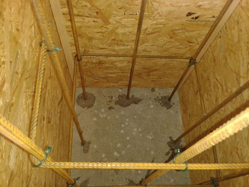

Armierung im Pfeiler: 8 Stäbe BSt 10mm. Die Stäbe in den Ecken gehen bis nach oben durch, die in der Mitte der Seiten nur bis zur halben Höhe. Die Stäbe sind in das Fundament geklebt. Alle 50cm sind Klammern aus 8mm BSt aufgesetzt.
(Bewehrungsanschlüsse im Fundament: 25cm tief, gereinigt mit Spezialbürste und ausgeblasen, geklebt mit 2K Injektionsmörtel. Die Bewehrungsanschlüsse an dieser Stelle sind entscheidend für die Kippsicherheit der ganzen Chose!)
Schalung: OSB-Platte. Beton-Überdeckung der Armierung 5cm (sonst droht auf die Dauer Korrosion und Abplatzung)

Blick von oben in die Schalung:

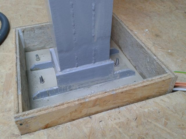

Die Stahlsäule Marke Eigenbau aus U160-Profilen steht mit einem breiten Flansch auf 8 Stehbolzen (in Pfeilerkopf eingeklebt), nach der Justierung kam eine Minischalung drauf. Dann habe ich den Flansch mit Quellvergussmörtel unterfüttert. Der fließt ganz wunderbar unter den Flansch und schwindet nicht beim Abbinden. Das brachte nochmals einen Kick bei der Stabilität. Ich hatte vor, die Stahlsäule mit feinem, trockenen Pflastersand zu füllen, um Schwingungen zu dämpfen - aber es gibt keine Schwingungen zu dämpfen..!
