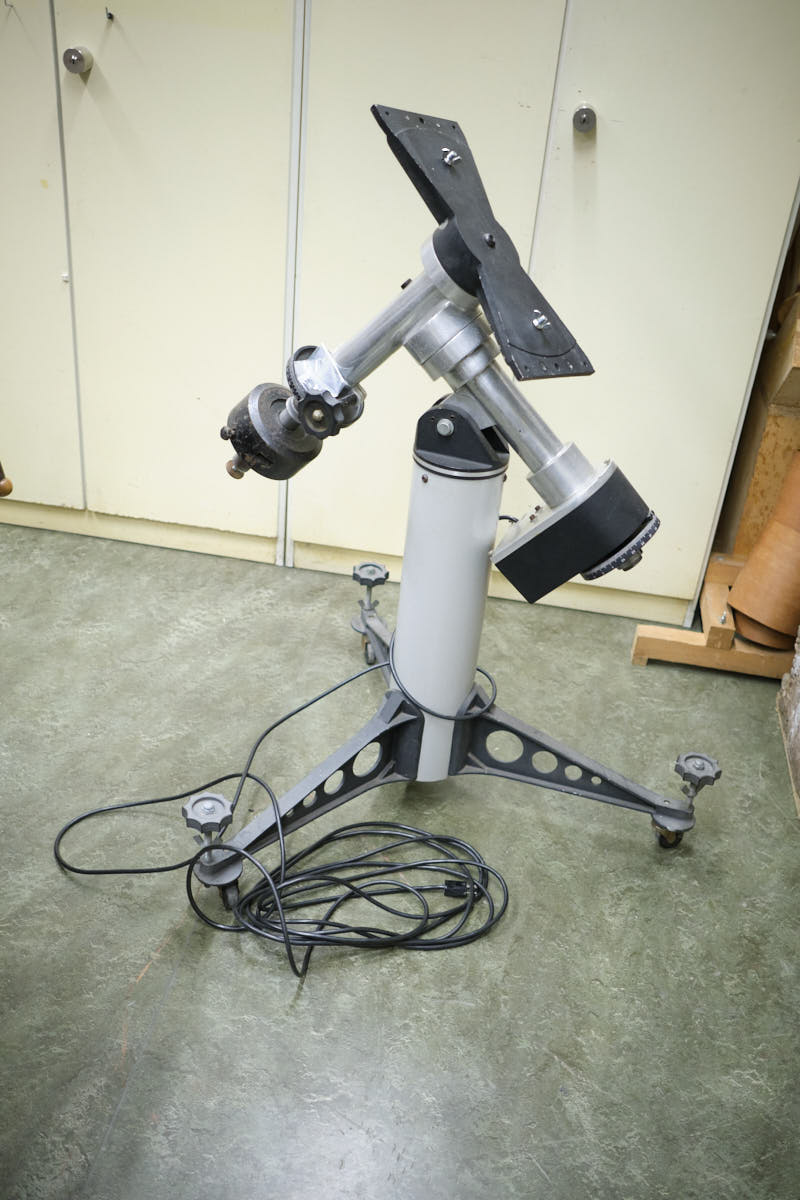

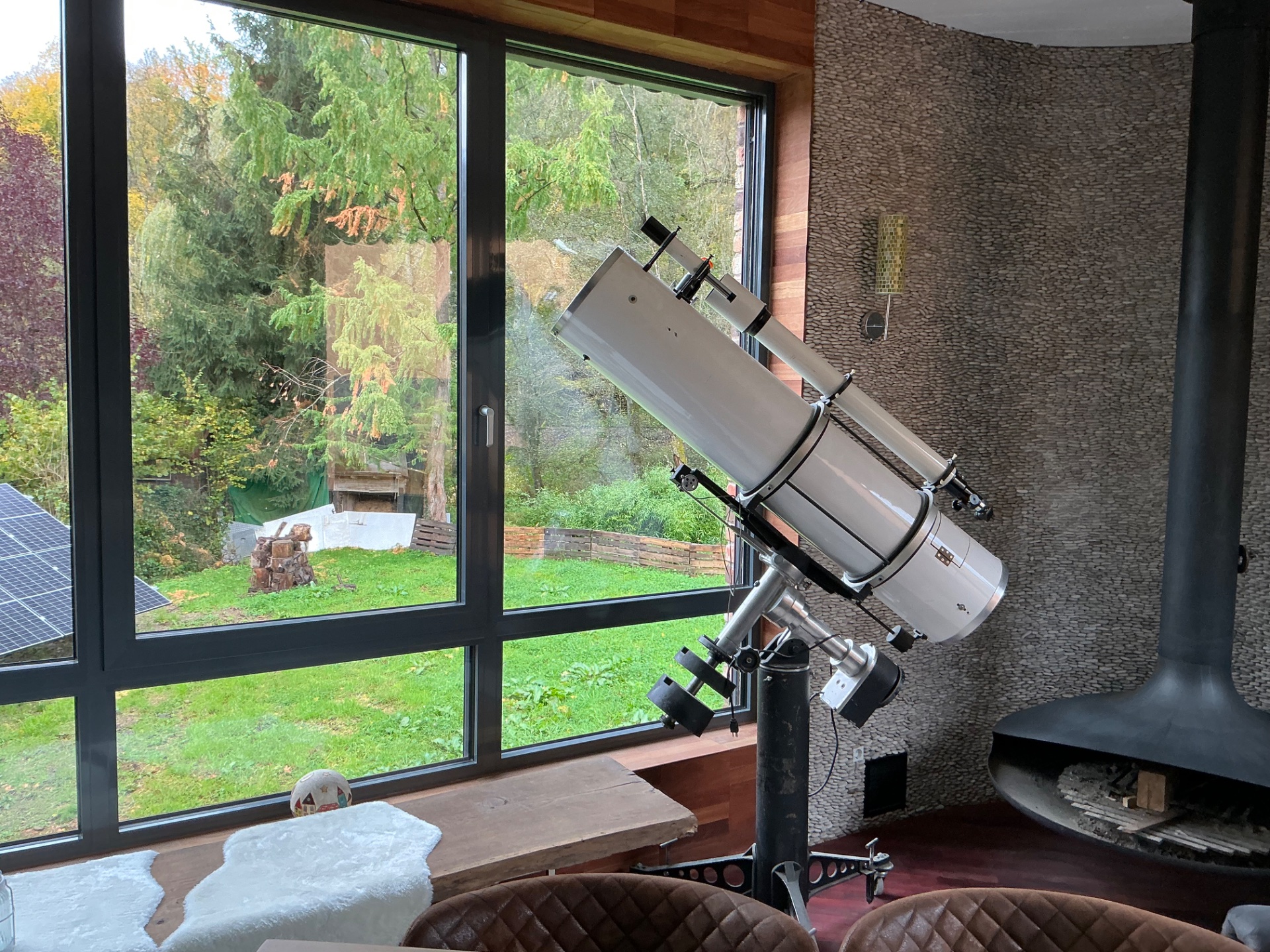

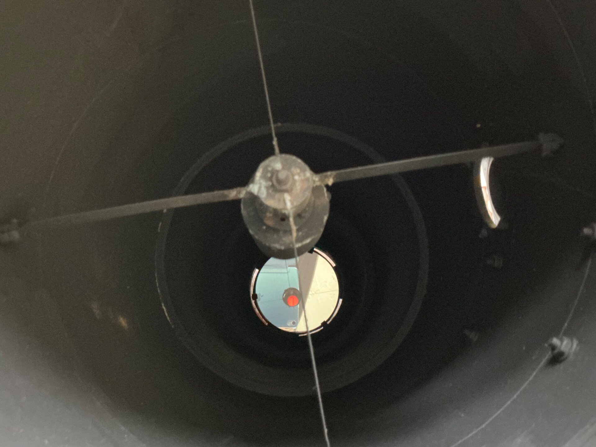

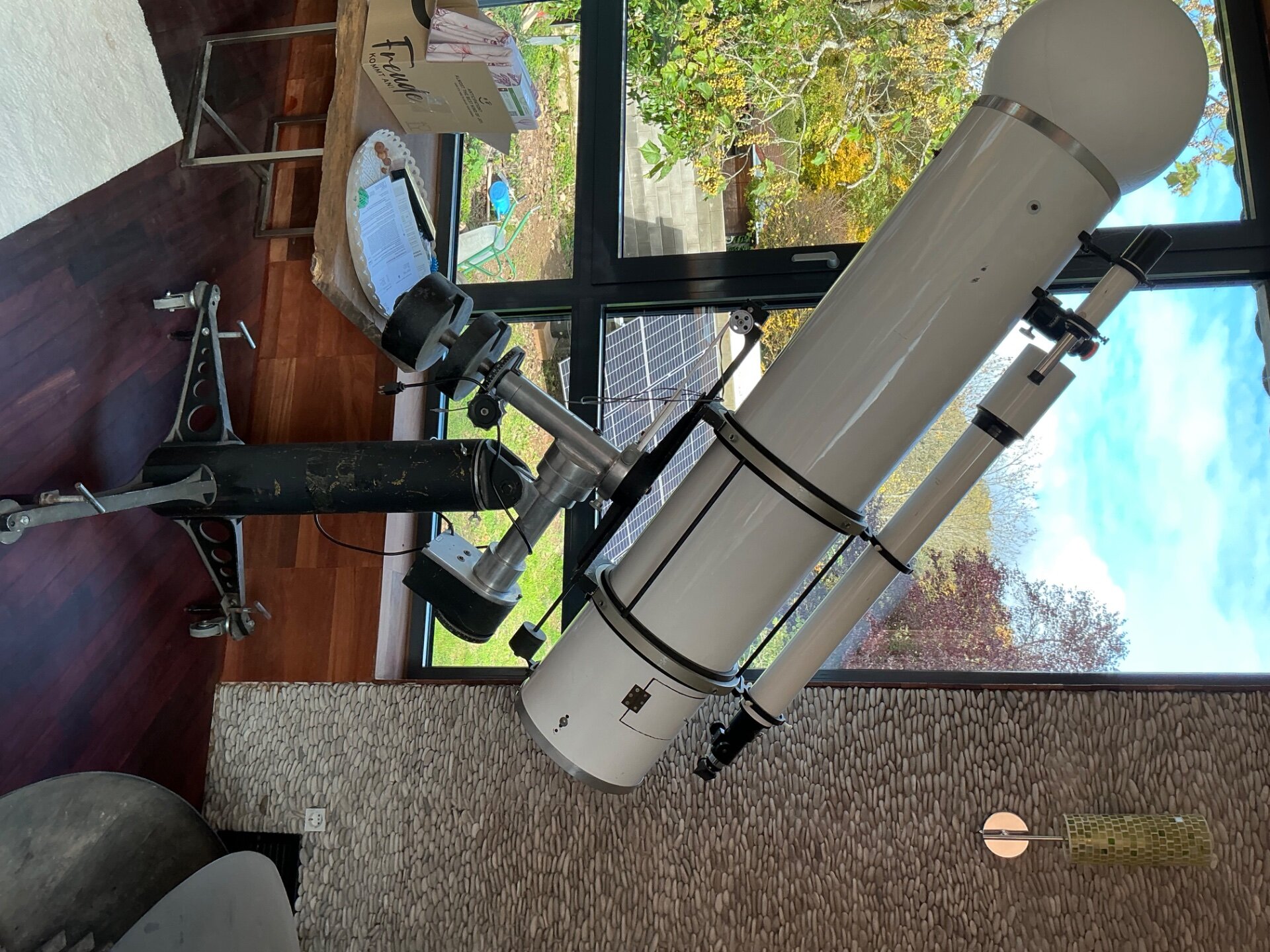

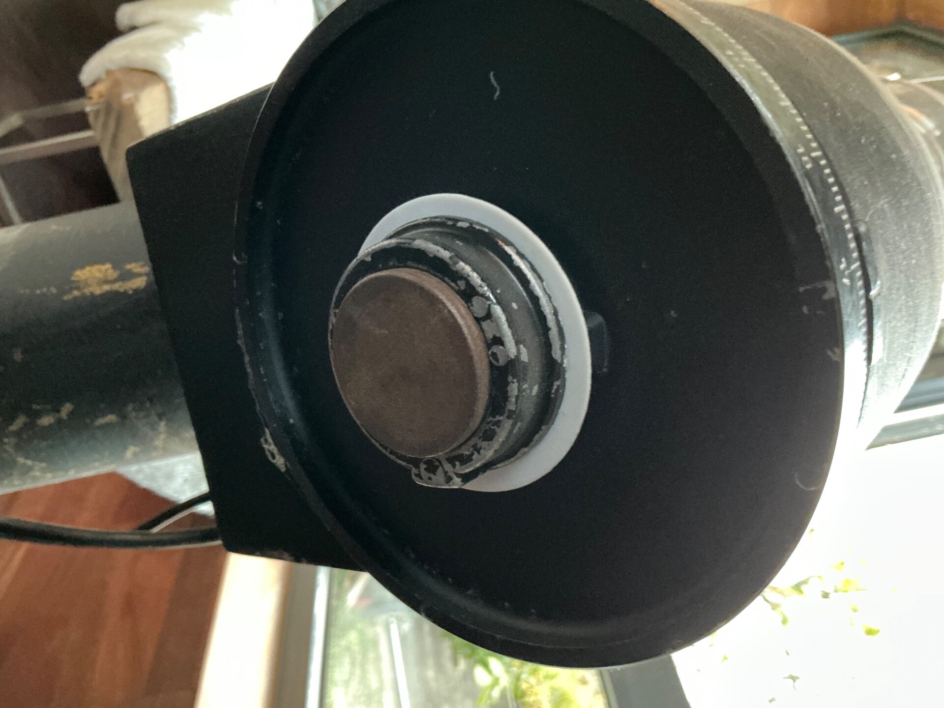

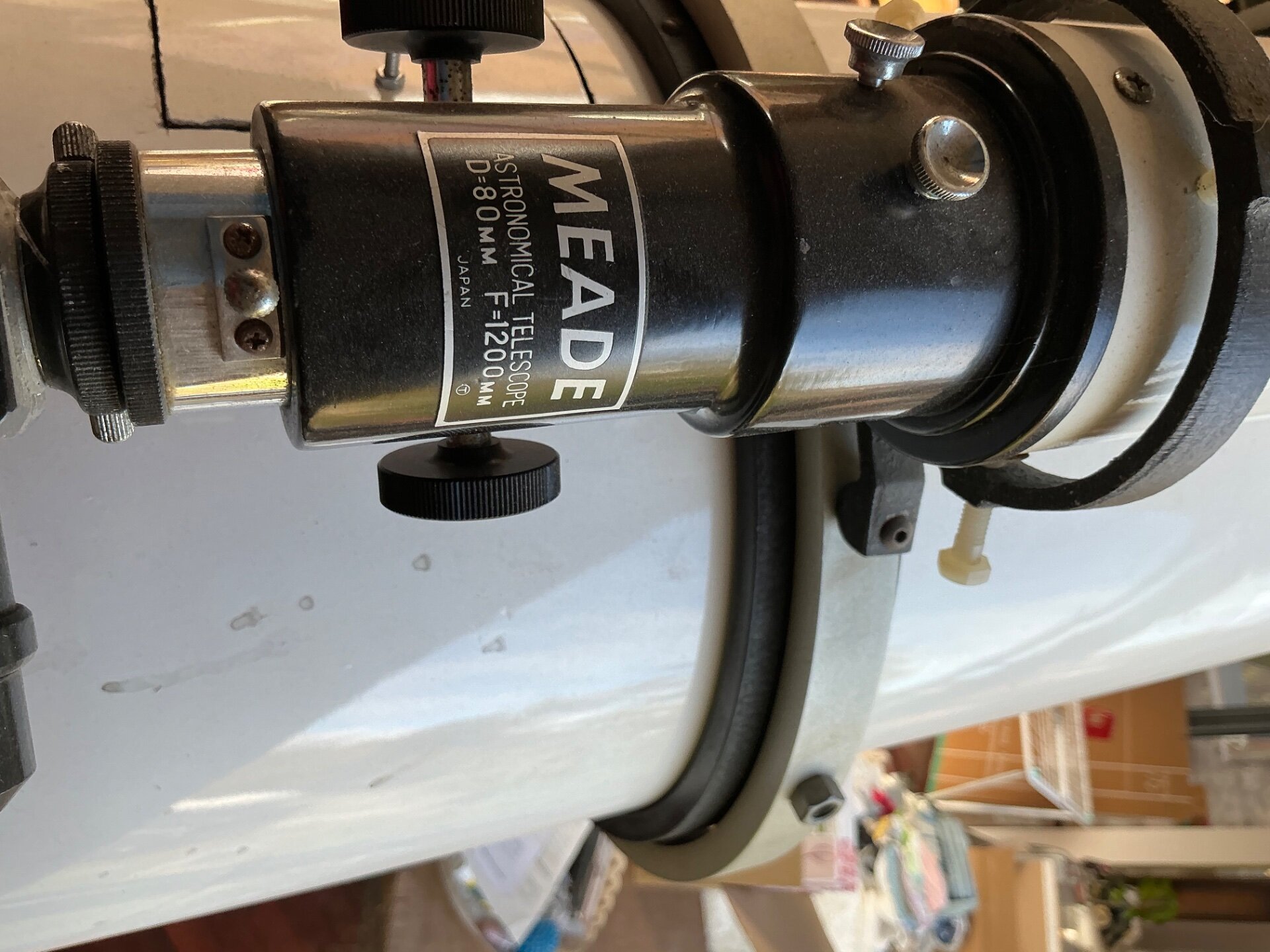

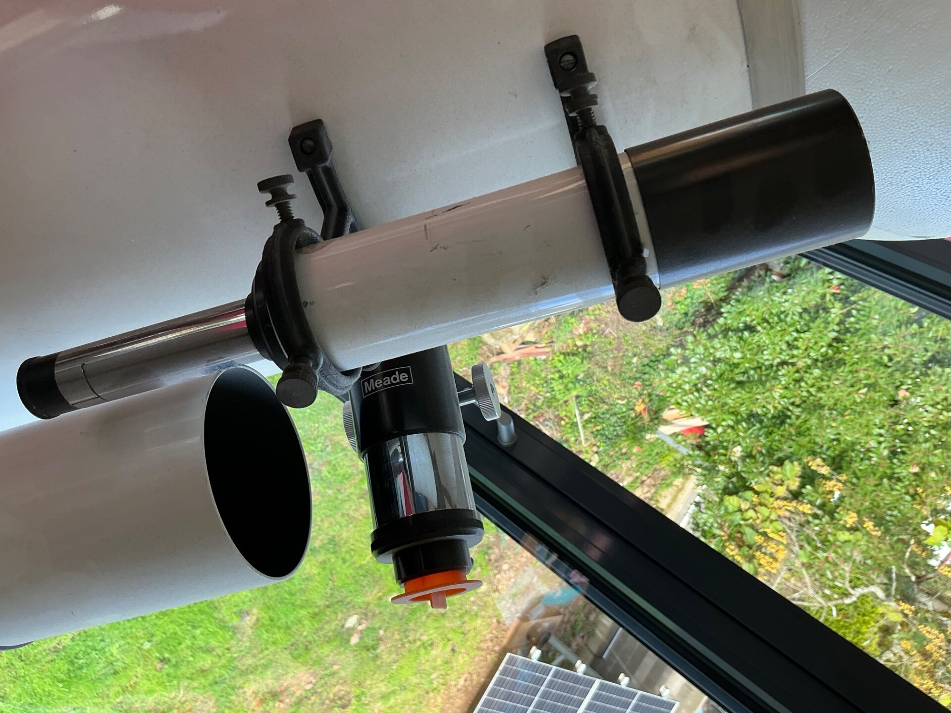

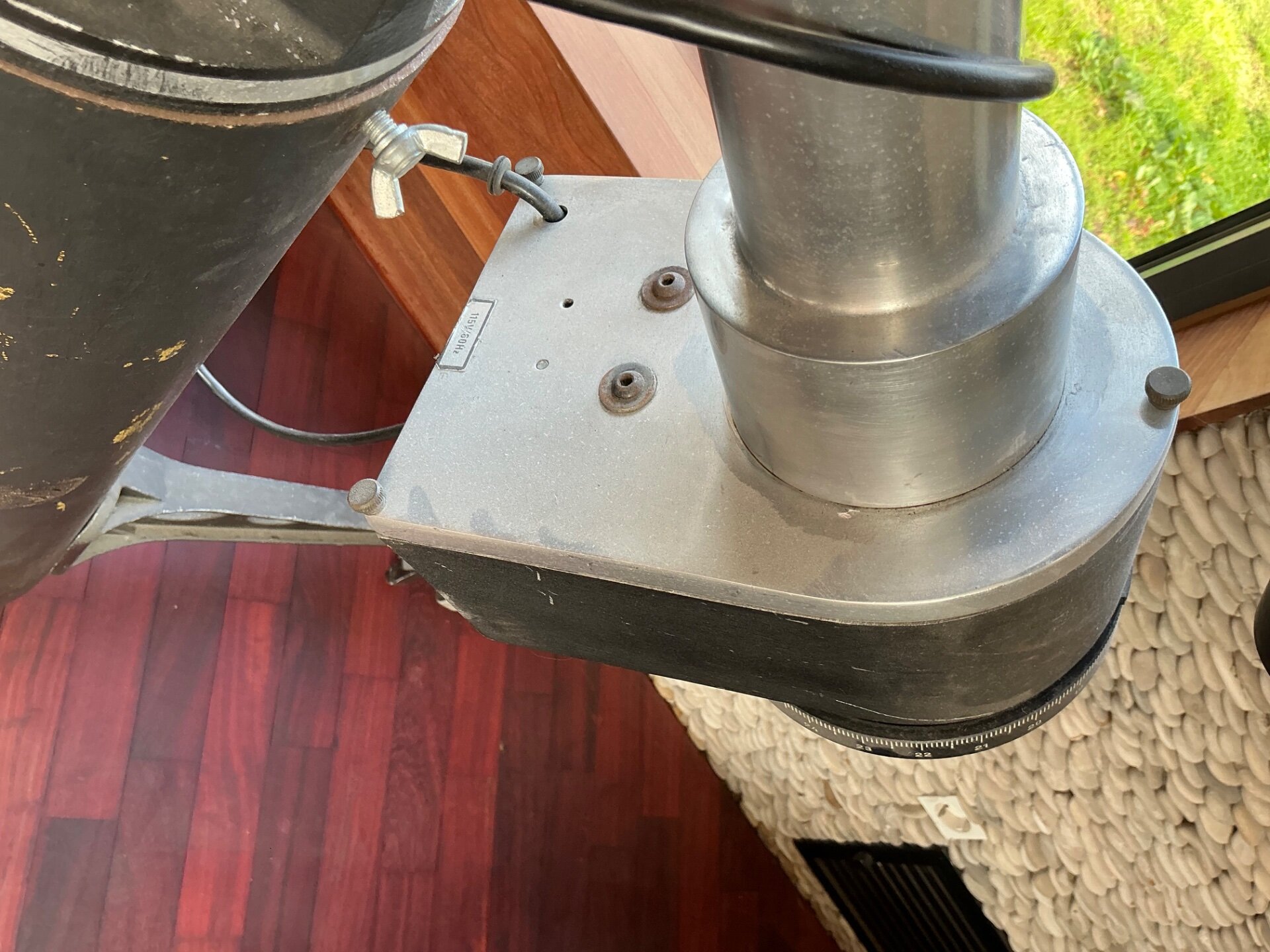

Wir haben ein Haus mit einem Meade Teleskop gekauft! Der Besitzer ist leider verstorben!
Da wir überhaupt keine Ahnung von diesen Sachen haben bitte ich hier um Unterstützung und Verkaufs- und Preisempfehlungen!
Wir haben auch noch diverse Kleinteile gefunden von denen wir nicht wissen ob es ebenfalls Astronomiezubehör ist oder nicht
Anbei einige Fotos! Bei der unteren Röhre hab ich kein Typenschild gefunden! Es ist aber ca 152 cm lang und hat einen Durchmesser von 33 cm!
Vielen lieben Dank für eure Hilfe!

Moin Kerstin, also: wenn jemand bei Euch sternenbegeistert ist: Volltreffer! Behalten!! Da habt Ihr einen echten klassischen Schatz aus den 80ern ... das Meade 1060 (254/1524mm) mit aufgesetztem 80/1200er Refraktor von Towa. Das ist die sogenannte Meade-"Research"-Serie, die damalige Oberklasse. Und die war richtig teuer. Da habe ich damals als ca 20jähriger mal das ganz große Sabbern bekommen. Die alten Spiegelteleskope der Vor-China-Ära hatten häufig extrem gute , weil kaum industriell gefertigte Spiegel aus den USA. Da gab es mal den legendären Meade-Katalog mit dem Herrn im weissen Kittel - der genau d i e s Gerät bewirbt. Versuch da mal, weiter zu recherchieren (insbes. auf "cloudy nights"; gutes US Forum). Und wenn da Okulare ("Linsen") dabei sind und - wider jeder Erwartung das Wetter mitmacht, rausstellen gute Stunde warten (Optik muss kalt werden), Mond und Saturn anpeilen. Wird eine Freude. Da habt Ihr ein echt seltenes Schätzchen. Und - nicht abschwatzen lassen á la "ich geb Dir 200€ und hols ab. Never!! ;-)
LG Hannes

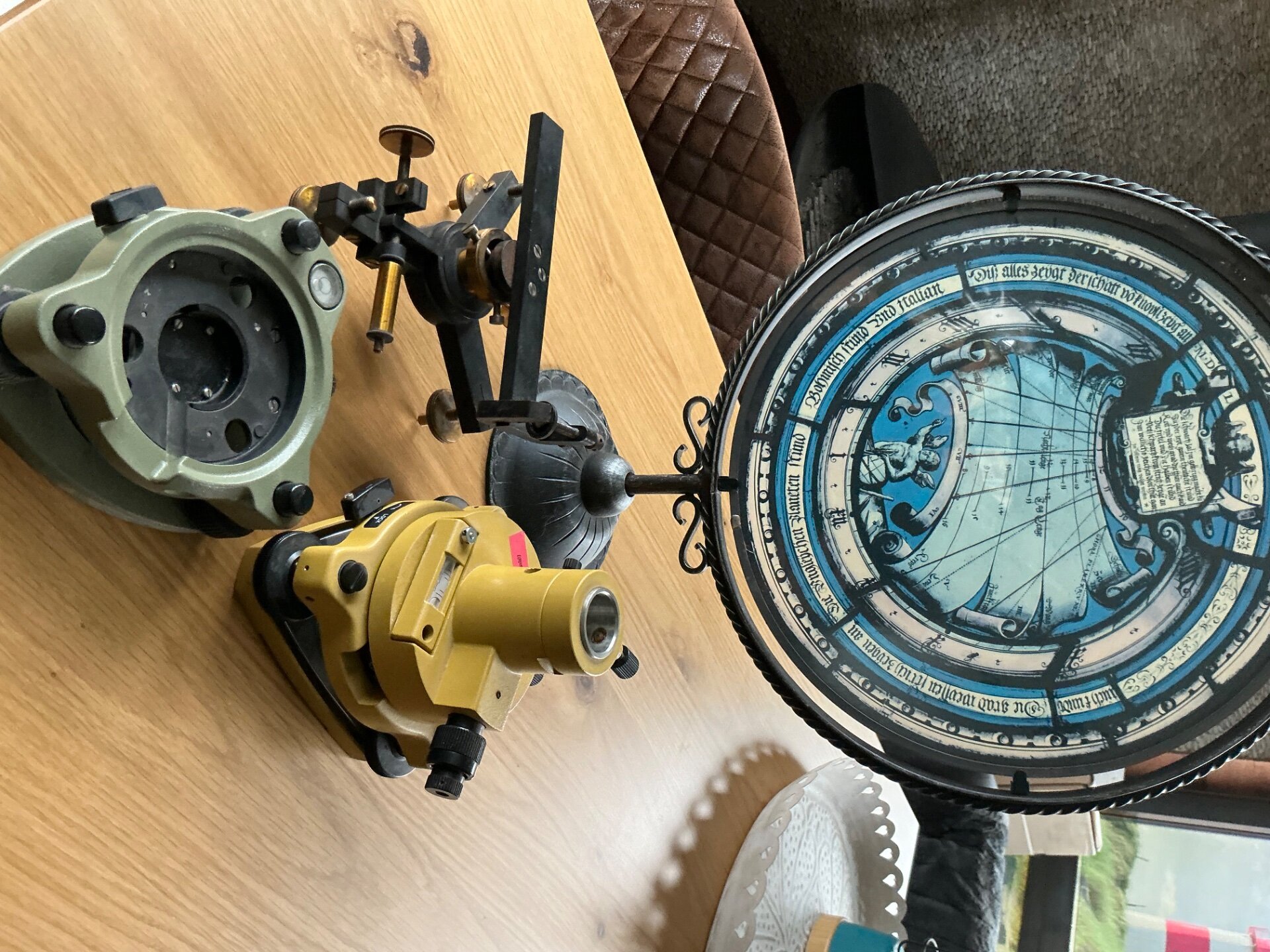

Hallo Kerstin, hier der entsprechende Meade Produktkatalog aus den 80er Jahren, ab (Druck)Seite 33 / PDF-Seite 35 findest Du die Meade Newton Baureihe. Hannes hat es schon auf den Punkt gebracht, feines Teil und seinerzeit bestimmt der unerreichbare Traum vieler Hobby Astronomen. Wenn Interesse eurerseits besteht, behalten und viel Freude damit haben.

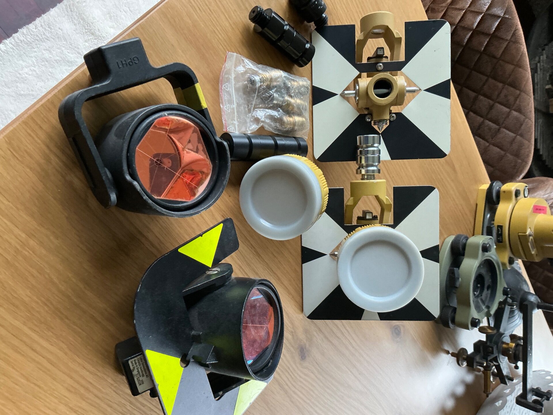

Die weiteren Teile auf Deinen Bildern 5 und 6 sind typische Zubehörteile aus dem Vermessungsbereich / Geodäsie (Zielmarken, Prismen, Nivellieraufsätze für Stative...).
Viele Grüße Kay
Es ist und bleibt ein altes Teleskop für das sich eventuell Liebhaber interessieren. Ein hoher Preis wird dafür sicherlich nicht bezahlt werden.

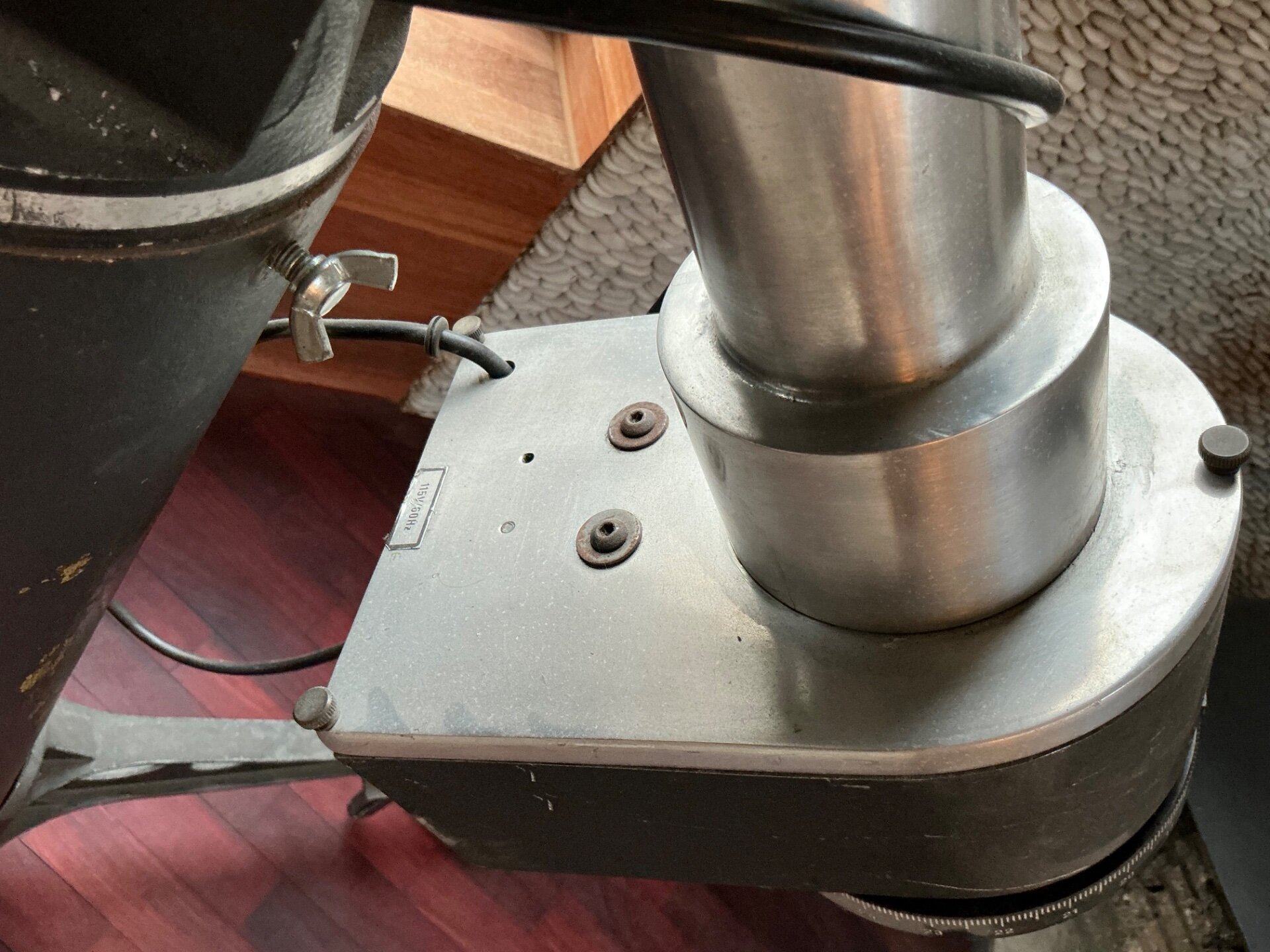

An der Montierung vermisse ich die Steuerung für den R.A. Antrieb und den Tangentialmotor der Deklinationsachse.
Für die damalige Zeit war das sicher der Traum vieler Leute, für die heutige Zeit ist das ein zu schweres Teleskop für das eventuell keine große Nachfrage mehr besteht.
Gerd
Gerd
Moin Gerd,
nun man muss definieren, was ein "hoher Preis" ist. Sicher ist das Gerät nicht auf dem technologisch neuestem Stand. Aber vieles kann man heutzutage nachrüsten und die Chance, das sich eine klasse Optik im Gerät verbirgt, ist hoch. Ich hatte mal das Glück, mal einen 12er Dobson zu bekommen, aus der Zeit (sogar etwas später; wohl frühe 90er) und bei der notwendigen Spiegelwäsche lächelte mich ein Jerry-Wilkinson Spiegel an. Der wird auch gerne mal in der Kategorie Zambuto genannt. Und was man nur für einen Zambuto-Spiegel zahlen darf, sollte bekannt sein. Die Chance, das da ein Spiegel ähnlicher Kategorie in diesem Teleskop vorhanden ist, ist realistisch.
Grüßles Hannes
Hallo Kerstin,
lass dich von den Fans des modernen Krams nicht nervös machen; höre lieber auf Hannes.
Die Montierung hat einen Synchronmotor zum Nachführen. Das reicht zum Beobachten völlig aus. Die Feinbewegung in Deklination musst du, nachdem du ein Objekt eingestellt hast, praktisch nicht mehr betätigen; höchstens wenn du auf dem Mond mal etwas nach oben und unten spazieren gehen willst. Das schaffst du mit drehen am passenden Knopf locker von Hand.
Wenn du an unserem schönen Hobby Spaß findest, wirst du in diesem Leben mit den Möglichkeiten dieser Ausrüstung nicht fertig!
Es bleibt zu hoffen, das die Steuerung für den Motor noch vorhanden ist und auch funktioniert. Auf dem Bild sind nur die Stecker der Motoren zu sehen, aber nicht das Gegenstück.
Dazu muss dieses Teleskop auch gut eingenordet werden, sonst läuft ein Objekt aus dem Gesichtsfeld vom Okular heraus. Diese Meade Montierungen haben keinen eingebauten Polsucher.
Für solche Teleskope habe ich mich damals ebenfalls interessiert. Ich bin froh, keinen solchen Schwerbau erworben zu haben.
Dieses Teleskop findet sicher einen Käufer, zu welchen Konditionen auch immer. Ich sehe nur hier im Marktplatz vom Foren die Verkaufsversuche von in den Jahren gekommen Teleskopen und auch in oder neben der Tonne vom Recyclinghof, das es Zeit oder den entsprechend (niedrigen) Preis braucht, bis so ein Teleskop verkauft wird.
Ich lasse mich auch gerne eines besseren belehren. Eventuell findet sich auch schnell ein Käufer. Hannes, das Teleskop wäre doch was für dich...

Hi!
Um mal eine Zahl in den Raum zu werfen: Einen neuen 250mm-Newton (ohne Montierung) kriegst du für rund 1300 Euro. Nochmal vielleicht 3000€ für eine passende Montierung. Für Neuware bringt der Gebrauchtmarkt grob etwas über die Hälfte, wenn man es zeitnah loswerden will – für Sachen, die es noch gibt und auf dem aktuellen Stand der Technik sind.
Beim Wiederverkauf musst du halt jemanden finden, der
  • immer noch davon träumt
  • den Platz dafür hat
  • dieses Gerät als unverbastelten Klassiker sucht – eine zeitgemäße Montierung dafür oder das Umrüsten auf Motor/Computersteuerung in beiden Achsen kostet Zeit und Geld. Ich habe das mit einem anderen Oldtimer durch: Für das Geld, was ich an Adaptern und fehlenden Teilen gezahlt habe, hätte ich was neueres, größeres und transportableres gekriegt. Aber Oldtimer fährt man nicht, weil man es muss, sondern weil man es will.
  • ihn abholen kann – das Gerät sicher verpackt zu verschicken, ist nicht trivial
Von daher ist das zwar ein Volltreffer, wenn man sowas in gutem Zustand sucht – aber jemanden zu finden, der das sucht, ist nicht so einfach. Zum Weiterverkauf ist das kein Volltreffer, ein Vermögen ist der nicht wert. Kleine Geräte, die als Deko taugen und versandfreundlicher sind, wird man eher los. Geldanlage sind Teleskope keine, und die Preise sind niedriger, als man denken mag.
Nicht falsch verstehen: Falls du ihn nutzen willst, ist er ein tolles Gerät! (Ich gehe mal davon aus, dass die Optik okay ist – mach keine Putzversuche am Spiegel, solange du nicht weißt, was du tust.)
Ed Ting hat ein Video über die Restaurierung von so einem Gerät:
Da sieht man am Ende auch die Größe und warum ich keines wollte, auch wenn man mir 200€ dazu gäbe :)
In dem Zustand lohnt sich sehr wahrscheinlich die eigene Nutzung (Kontakt zur nächsten Sternwarte aufnehmen, ob dir da jemand eine Einführung geben will), wenn dich das Thema interessiert. Und du wirst wahrscheinlich auch jemanden finden, der es dir abnimmt. Aber es ist kein Vermögen mehr wert, dafür sind die Optikpreise zu stark gesunken, und die Astronomie wandelt sich grad sehr Richtung Fotografie.
Wenn sich noch Zubehör wie die Okulare findet, würde ich irgendwas vierstelliges für realistisch halten, aber du brauchst Geduld, wenn du es verkaufen willst.
Viel Erfolg (oder viel Spaß beim selber nutzen!),

Hallo, sehr viel Input für mich da ich wirklich absolut Ahnungslos bin!
Der Vorbesitzer war wohl sehr aktiv und hat sich bestens ausgekannt! Es gab hier noch viele andere Teleskope! Diese konnten jedoch gut von der Erbengemeinschaft transportiert werden!
Auf unserem Flachdach ist auch eine Vorrichtung für Teleskope, und auch das große Fenster und die 3,10 Meter Deckenhöhe, war glaube ich sehr auf sein Hobby ausgelegt!
Es nimmt uns echt viel Platz w aber ist auch ein tolles Deckostück! Bin selbst hin und hergerissen!

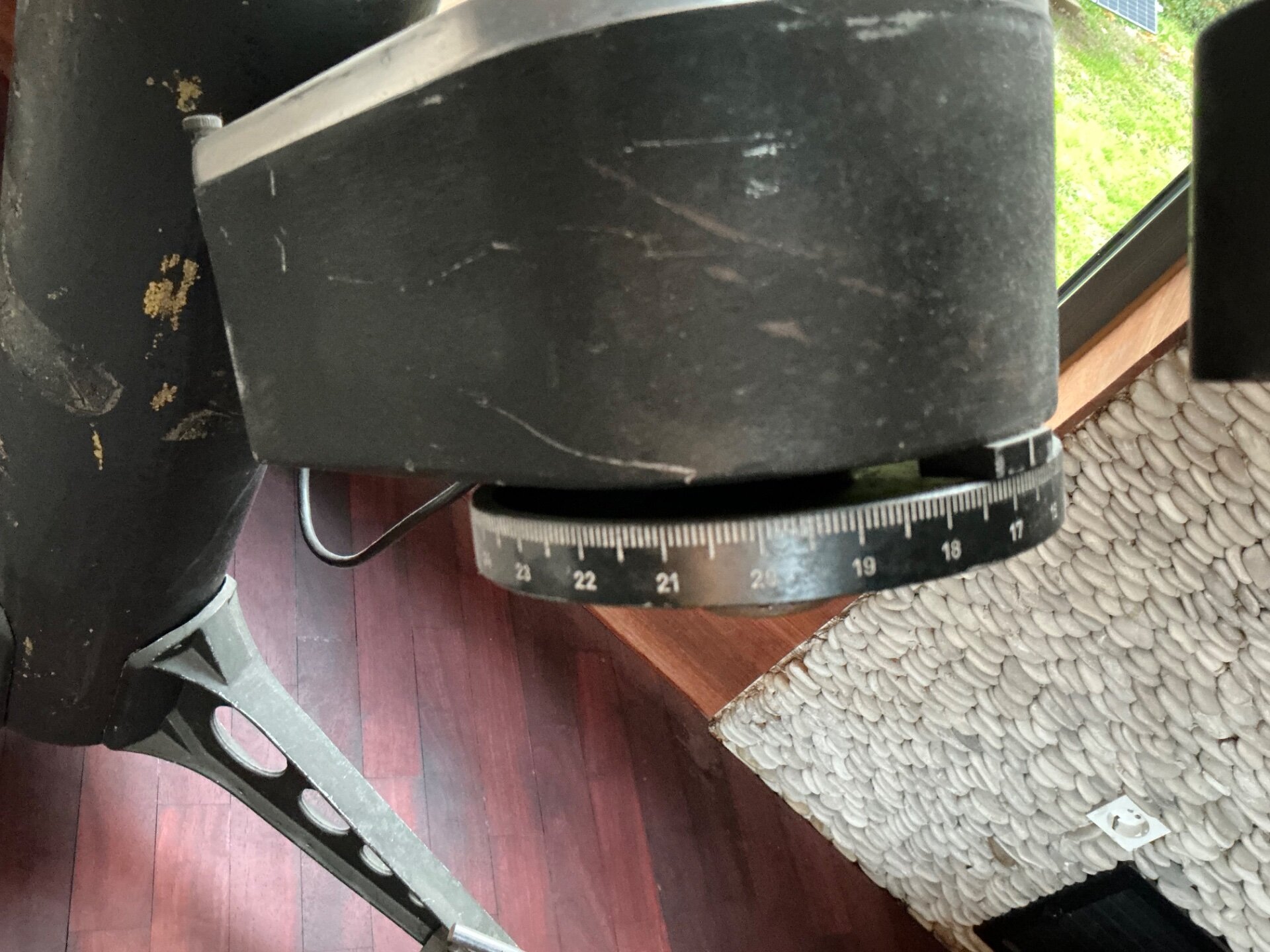

Hallo Kerstin,
das Kabel, das da aus dem Motor kommt, hat einen dreipoligen amerikanischen Stecker. Zu der Entstehungszeit hatten das sowohl amerikanische "Inlandsmodelle" als auch die offiziell nach Europa exportierten. Das Problem ist evtl. der Motor. Für Deutschland wurden Synchronmotoren für 230V / 50Hz eingebaut, wer in den USA kaufte hatte einen Motor für 10V / 60Hz.
Vielleicht gibt es bei eurer Motoreinheit aber auch ein Batteriefach, wie ich es bei einer ähnlich alten Montierung von Meade habe. Die lässt sich so auch mit einem Pack Akkus betreiben.
Stellt vielleicht noch mal Bilder des Motors aus verschiedenen Perspektiven ein, dann kann man euch da weiter helfen.
CS Gerhard

hier noch mein Senf dazu.
1. Das auf den Bildern 072 und 073 im initialen Beitrag zu sehende hat mit dem Teleskop nichts zu tun. Ich weiß nicht ob das bereits erwähnt wurde, oder irre ich mich da? Für mich sieht das aus wie Vermessungsinstrumente für Straßenbau oder Winkelbestimmungen am Himmel.
2. Die Montierung sieht optisch noch echt gut aus, die wird trotzdem niemand kaufen wollen, außer vielleicht die Person, die sich das Gerät als reine Deko irgendwo hinstellt.
3. Das Hauptgerät selber kann man noch nutzen, allerdings ist zweifelhaft ob jemand mit dem 1 1/4" Okularauszug (ist doch einer, oder?) in der heutigen Zeit arbeiten möchte. Einen 2" Okularauszug zu adaptieren ist sicher möglich, vermutlich muss dann der Fangspiegel erneuert werden.
4. Wie ist der zustand des Hauptspiegels bei einem ca. 40 Jahre alten Gerät, muss dieses neu belegt werden? Auf dem Foto 79 sieht er auf den ersten Blick noch gut aus, soweit man das erkennen kann. Interessant ist was Ed Ting ab Minute 10 in dem Video über den Spiegel und vor allem die Spiegelzelle berichtet.
Ich mag das Gerät, als Zeitzeuge löst es bei mir ebenfalls bestimmte nostalgische Gefühle aus. Arbeiten kann man damit bestenfalls stationär, so wie es der Vorbesitzer wohl getan hat. Da muss ein positiv Bekloppter kommen und das Teil haben wollen.
Preis: 1.000 Euro für alles. Die KI sagt Neupreis sei ungefähr 3.500 Euro gewesen.

Hallo Kerstin,
das linke Bild vom Motor habe ich mir heraus vergrößert. Da kann man tatsächlich das Typenschild lesen. Diese Montierung hat tatsächlich einen Motor für 115V/60Hz.
Wenn du es übers Netz betreiben möchtest, benötigst du tatsächlich einen Trafo samt Frequenzwandler. So etwas gab es tatsächlich. Ich kann mal schauen, ob so etwas bei mir noch herumliegt - zusammen mit altem Meade und Celestron Geraffel. Versprechen kann ich nichts!
Also z.B. so etwas:
Spannungs- und Frequenzwandler für amerikanische Elektrogeräte
Gruß, Peter

Das war allerdings alles in längst vergangenen Zeiten...
Setz das Gerät doch ab 1€ bei Ebay rein! Dann wirst Du den Marktpreis bekommen.
Ich glaube nicht an über 1000€ und denke es werden eher +/- 500€ werden.
Denn heute gibt es ganz andere Sachen.
Für ein Sternwartengerät ist der Newton zu klein, und für den mobilen Einsatz zu unflexibel.
CS und Gruß
Frank
