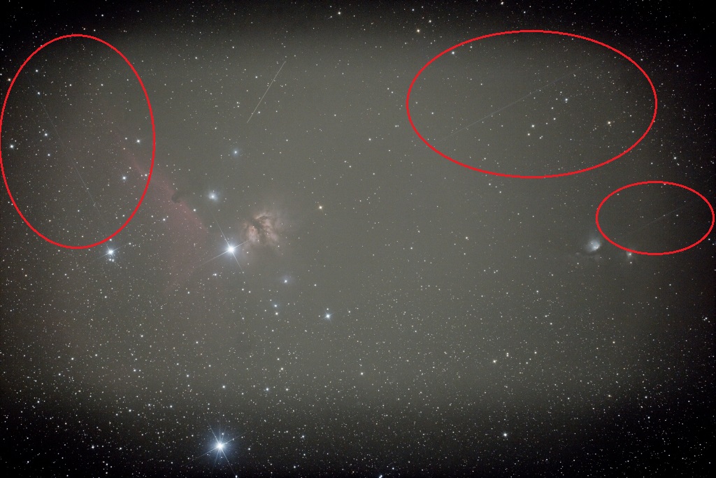

Moinmoin,
das Gerät ist toll keine Frage. Und ich mag Spikes, auch keine Frage. Aber, es gibt an hellen Sternen exorbitante Spikes, die sogar mir viiieeel zu ausladend sind. Als Beispiel sei folgendes Bild gezeigt (nicht sooo genau gucken, ich hab die "höhlenartigen" Nebel vergeigt, Korrektur erfolgt noch...) :
Die "Spike-Fortsätze" gehören zu Alnitak und Alnilam (der außerhalb des Frames ist). Krass oder? :oops:
Mein erster Ansatz wäre Veloursfolie um die Spinnenbeine kleben. Was meint ihr?
Danke und viele Grüße,
Okke
RaBaeh
Hallo Okke,
die Spikes sind ja Beugungserscheinung durch die FS-Spinne. Da bringt Velours nichts, ausser daß die Arme noch dicker werden, und damit noch stärkere Spikes hervorruft...
Alnitak ist ein fieser Kollege...der macht allen Teleskoptypen zu schaffen. Dünnere Spinnenarme, Curved Spider würden da Helfen, aber durch die starke Spinne hält auch der FS stabil...
Grüße Rainer

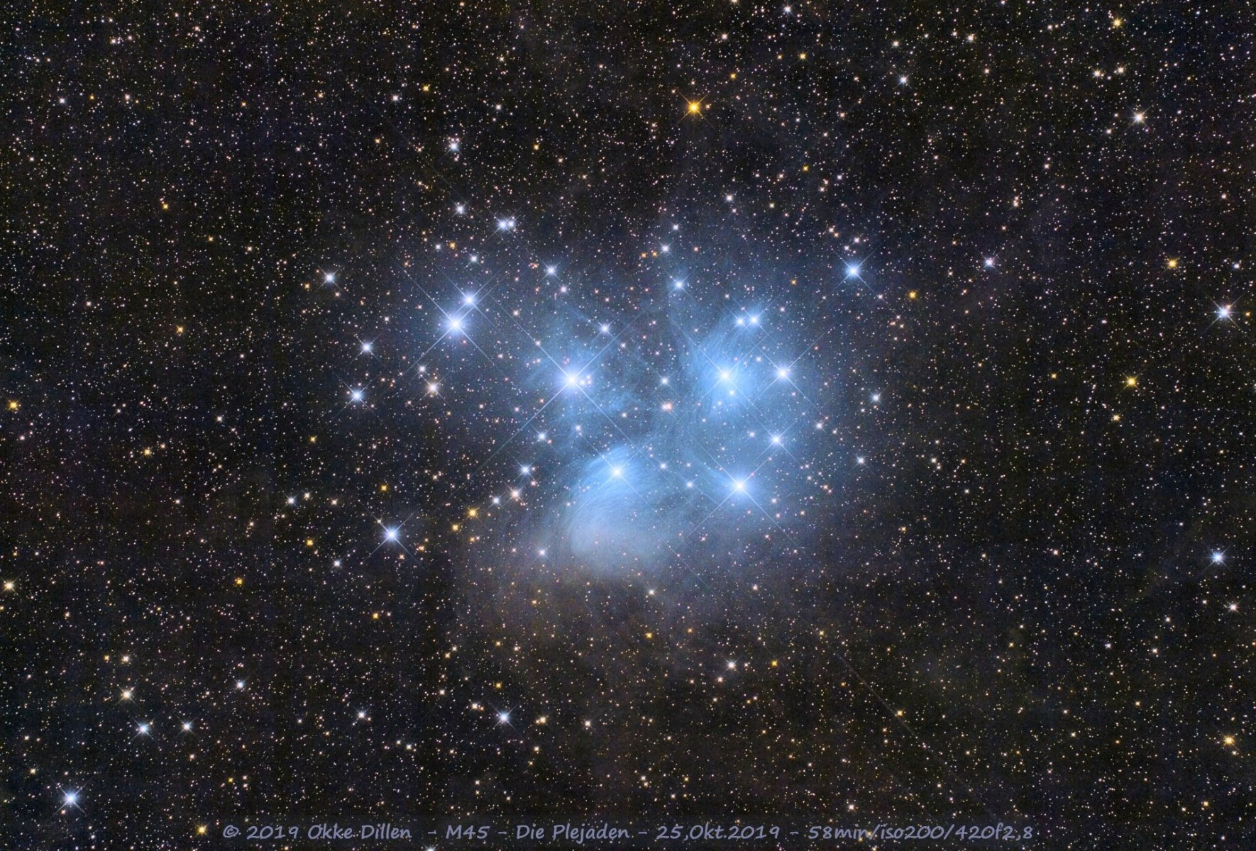

VMC_Andre
Hallo Okke ,
tja, nun ist es wohl nach einiger Zeit der Tests oder Aufnahmen zu sehen welche Nachteile solch kleines kurzes System hat .
Ich finde das die Spiks so so dick aussehen auf deinen Bildern bei einem 150er Spiegel ,dass ich da nur mit dem Kopf schütteln kann . Warscheinlich bedingt , wie schon oben erwähnt , damit die FS schön stabil hängt bei dem sensiblen System . Ich habe bei meinem Spiegel die dicke Fangspiegelstreben gegen Edelstahldünbleche , hochstabil und biegefest , ausgetauscht . Halten tuts genauso wie vorher , nur die Sternabbildung und Spiks sehen besser aus .
Ich denke aber durch die kurze Bauweise des Tubus tritt vielleicht das Sternlicht nicht nur frontal auf dem Spiegen sondern auch noch seitlich /schräg auf den HS und wird noch , obwohl der Stern nicht auf den FS geworfen wird , eben mit den Spiks abgebildet . Das dazu wegen der Spiks die noch zu sehen sind obwohl der Stern nicht mit auf dem Foto ist .
Zu deiner Taukappe noch : ist wohl wenig Platz dort vorn am Rohr zum befestigen . Vielleicht solltest du auch ein wenig selber handwerklich werden und nicht alles kaufen was angeboten wird, weil es nicht eigendlich was passendes gibt . Die Streulichtbelende kannst du selber bauen aus zb. Isomatten zum Campen . Richtigen Durchmesser schneiden , innen mit Matt schwarz besprühen , mit Klettband ums Rohr festmachen oder ähnliches . Denn du wirst schnell merken das solch halber schirm nicht immer wirkt gegen Luftfeuchtigkeit und Kälte .
Ich würde aber gerne auch wissen warum die Fangspiegelstreben , die ja von innen schwarz sind , trotzdem einen hellen Spike ergeben . Vorstellen kann ich mir das die Himmelshelligkeit und das Sternlicht was vom HS kommt an die Streben zurückgeworfen wird und sie dann hell abgebildet werden.
Ich da gerne noch andere Meinungen sehen.

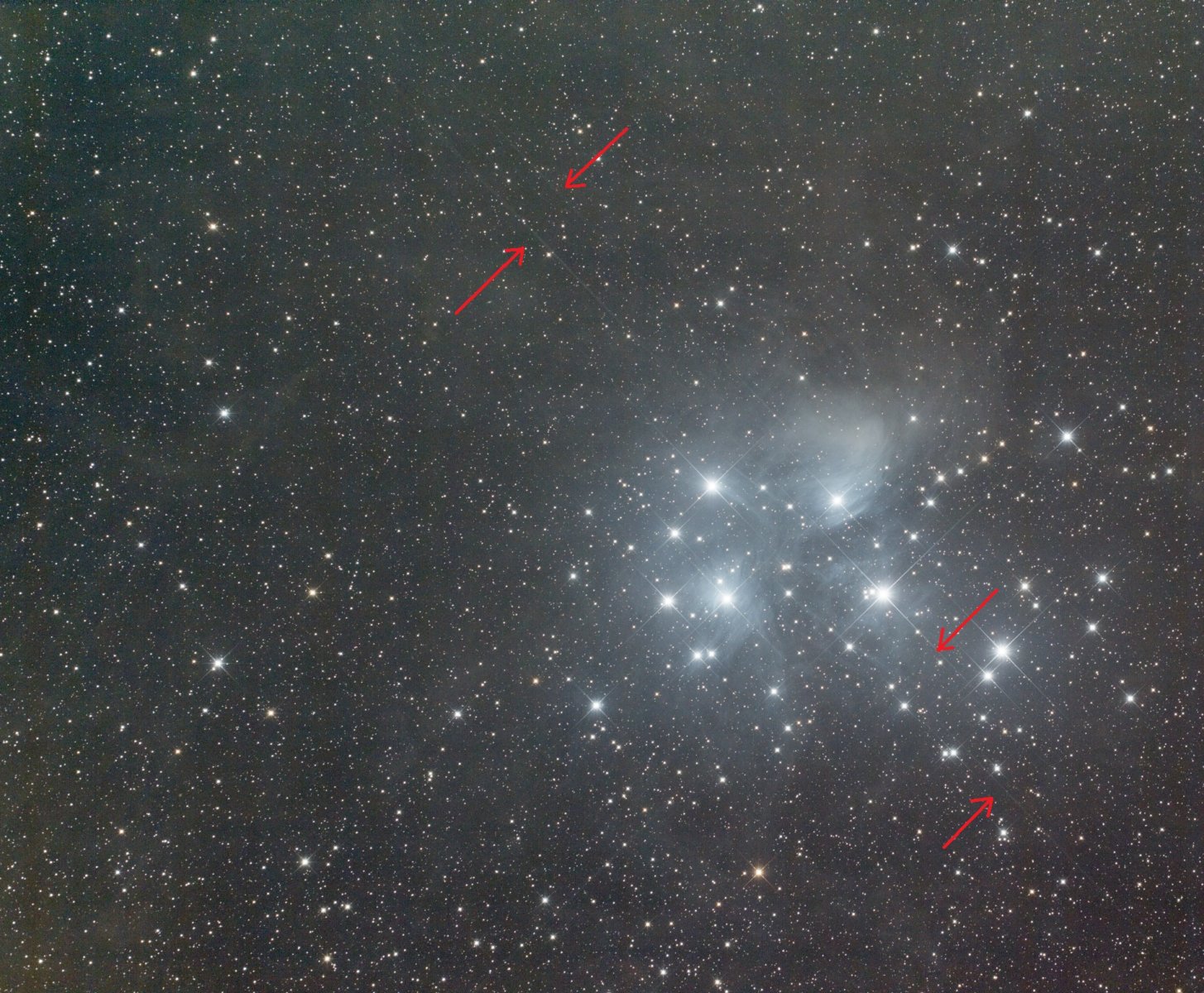

Okke_Dillen
Moinsn,
erstmal danke für eure Erklärungen!
Die gezeigte Aufnahme ist ein crop. Alnilam ist innerhalb des frames! Macht aber nix, dir Aussage, dass spikes auch von Sternen außerhalb der Sensorfläche erzeugt werden, ist richtig!
Es geht mir allerdings NICHT um die Hauptspikes, die direkt und ohne "Absetzen" an den Sternen dran sind. Es geht mir un die abgesetzten. Die, die nach einer Dunkelphase plötzlich wieder aus der Dunkelheit auftauchen und zudem recht "breit" dastehen, in det gedachten Verlängerung der Standard Spikes.
Könnten diese durch Velourfolie auf den spinnenbeinen unterdrückt werden? Meinetwegen gerne unter Inkaufnahme von längeren Spikes "erster Ordnung".

Michael_Haardt
Die Beugung ist abhängig von der Wellenlänge. Wo sich alle sichtbaren Wellenlängen treffen, wird es weiss.
Dünne Streben mit scharfen Kanten ergeben dunklere Spikes in allen Regenbogenfarben. Die reichen genau so weit, aber man sieht es nicht, weil sie dunkler sind.
Dickere Streben ergeben hellere Spikes, und wenn die Streben nicht scharf und völlig gerade sind (z.B. sich verjüngende Streben), werden die Spikes auch noch dicker und die Farben mischen sich mehr. Die Spikes addieren sich alle. Die einzige Chance zur Verringerung bedeutet weniger Fläche.
Anschaulich: Du hast ein fettes Boot und willst weniger Wellen erzeugen. Zusätzlich mit einem dicken Algenbart wird das nichts, weil Du noch mehr verdrängst.
Michael

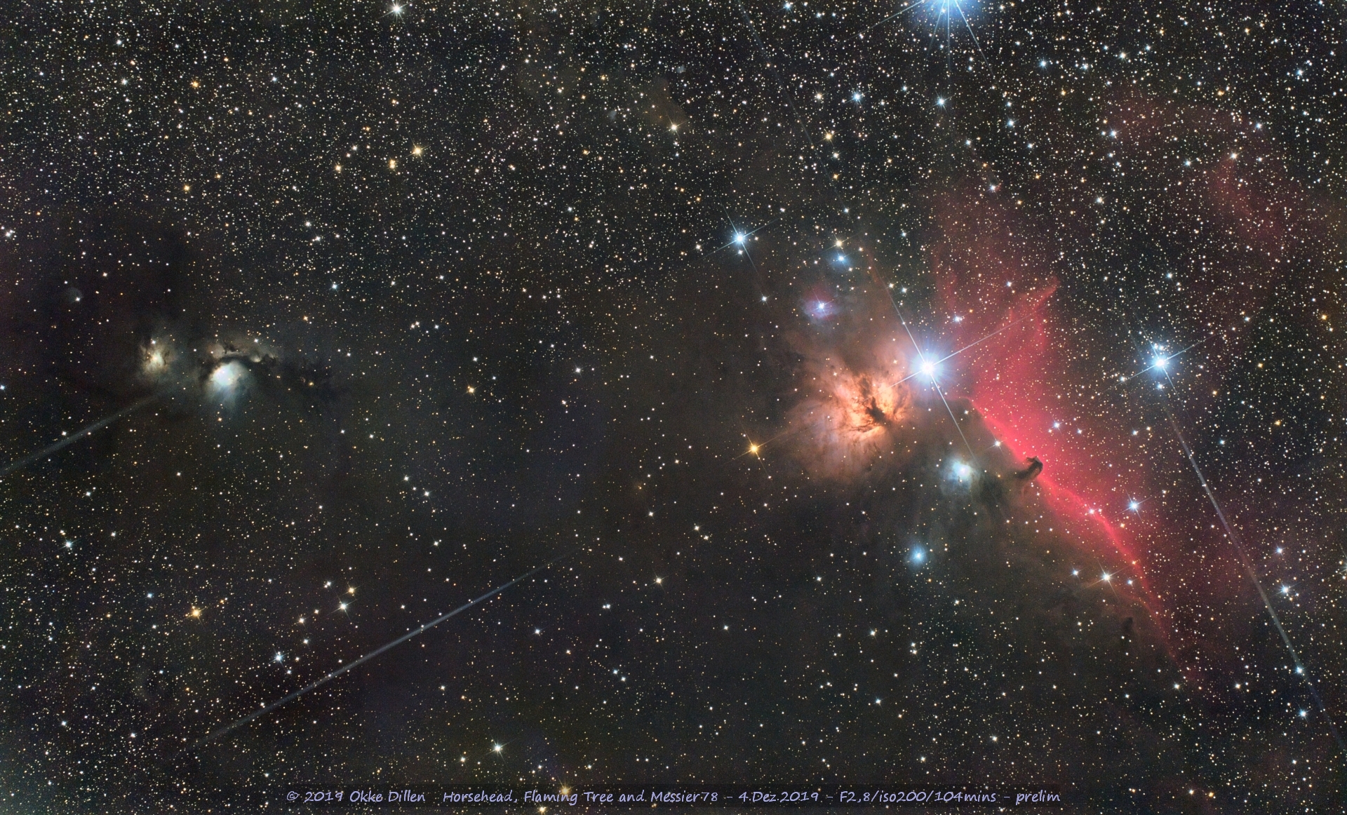

Okke_Dillen
evtl ist noch ein Detail interessant: die Kanten der dicken Spinnenbeine sind sowohl oben als auch unten sehr scharfkantig. Es fühlt sich sogar nach einem ganz leichten Grat an. Kann es sein, daß hier beide Kanten am Werk sind? Wäre es dann so, daß sich die Spikes anders ausgestalten, wenn man die Kanten rundet/bricht? Was würde das bewirken?
Dazu müßten sich ja eigentlich bereits ganze Generationen von Astronomen Gedanken gemacht und auch veröffentlicht haben, oder? :unsure:
Ein Umbau à la André wäre prinzipiell möglich, da der Außenring sehr kräftig ist.
Das aktuelle Design ist so, daß Außenring, Spinne und FS-Aufnahme ein Teil ist und aus einer Aluplatte aus dem Vollen gefräst wurde. Mein Ansatz wäre Redesign mit dünneren, aber tieferen Streben und wieder aus dem Vollen fräsen.
Achja, noch ein möglicherweise signifikantes Detail, ein unsichtbares: ich habe gedithert und das Winzorized Sigma Clipping hat beim Stäkken Teile der "äußeren" oder "verlängerten" Spikes rausgerechnet, die dann aufm Ergebnis nicht mehr zu sehen sind. Das bedeutet, daß dither-Lagen-abhängig mal Spikes in den Einzelnen Frames zu sehen sind, in anderen nicht!

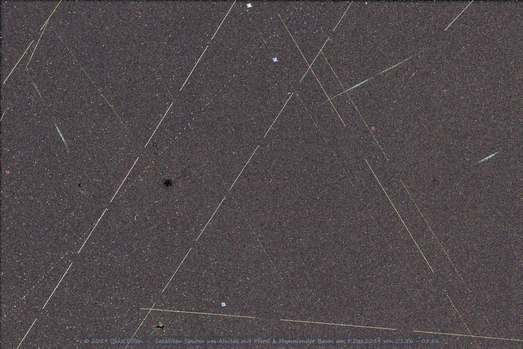

Hier ein Bild dazu, das Rejection-Frame:
Die breiten Spuren sinds, das andere sind Starlink, Flieger&Co (dieses Bild ist 180° gedreht im Vergleich zum obigen!)
Danke und Grüße,
Okke

etalon
Hi Okke,
bist du dir sicher, dass das auf deinem Differenzbild wirklich Spikes sind? Dann sollten diese nämlich orthogonal zueinander stehen, oder hat das Teleskop eine 3-Arm Spinne?
Auch passt die gleichbleibende Periodizität in Abstand und Intensität nicht zu Interferenzerscheinungen. Die sollten sich eigentlich gemäß einer Airyfunktion verhalten, sowohl was Intensität, als auch was die Abstände zwischen Maxima und Minima betrifft.
Sind das sicher keine Flugzeugspuren?

Okke_Dillen
vllt sollte ich nochmal beide Bilder in gleicher Drehlage gemeinsam in einem Post einstellen, damit man es besser erkennen kann.
Also, die breiten kurzen sinds ;) Die dünnen Striche sind alles Flieger, Sats und UFOs, die üblichen Verdächtigen halt ;)

etalon
...ah, sehe gerade, dass du das Bild gedreht hast. Dann sind das, was ich meinte tatsächlich Flugzeugspuren. Wer lesen kann ist halt klar im Vorteil...
Die Beugungsmuster der Spikes sehen dann schon nach einer Airyfunktion aus, das passt schon. Mit den Spikes ist es halt wie mit dem schwanger sein: ein bisschen gibt es nicht. Wenn du das jetzt so umbaust, dass du an extrem hellen Sternen keine Spikes mehr siehst, dann wirst du an den allermeisten anderen Sternen erst recht keine mehr sehen. Ich fürchte das hilft nix, einen Tod wirst du sterben müssen. Die Frage ist halt, wie oft hat man solch extrem helle Sterne im Bildfeld, dass sie so stören?
Hier muß man schon danach suchen, aber sie sind da. Ich schnapp mir mal nochn Einzelframe und strecke dieses, denn das obige ist wieder nur ein Crop! ;)

Tja, auf einem Einzelframe konnte ich sie nicht wirklich rausarbeiten, also der Rohstäkk. Achtung häßlich! :sick:
Um die hier deutlich schwächeren Exos besser ausmachen zu können, habe ich weggeschnippelt, wo nix ist, um vergrößern zu können. Die linke obere Ecke ist die echte Bildecke, alle anderen demnach nicht:
Die Plejaden sind eigtl genau mittig. Ich hoffe man erkennt was...
GRüße
