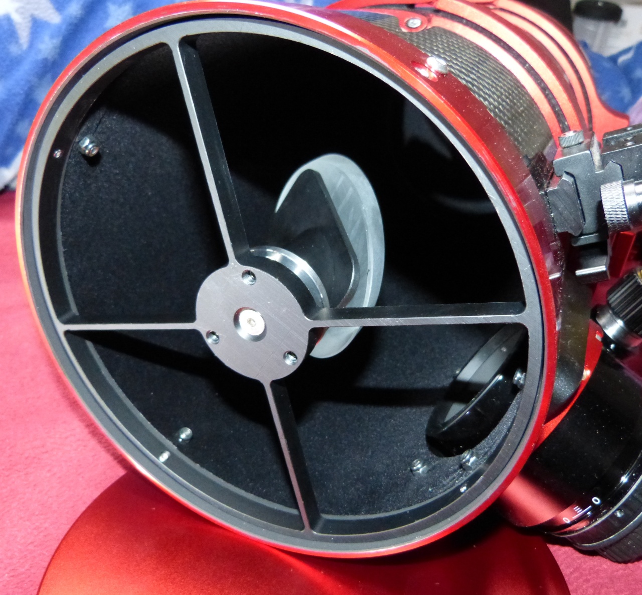

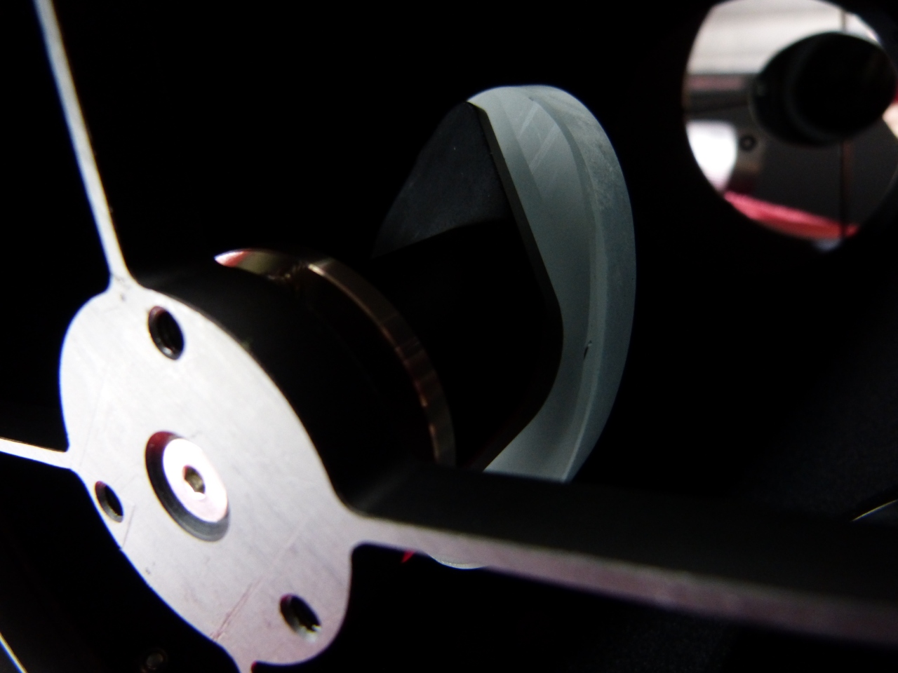

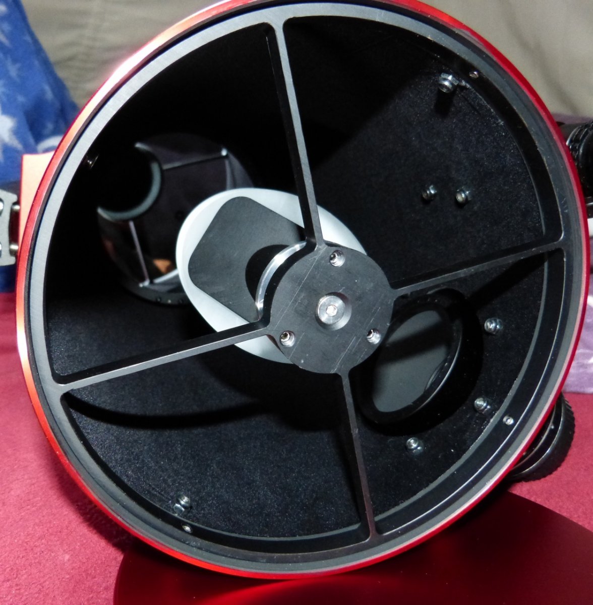

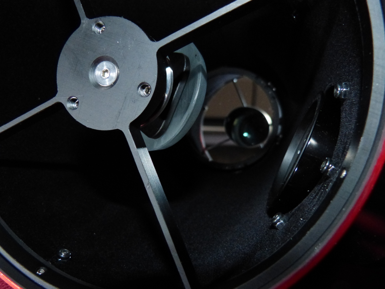

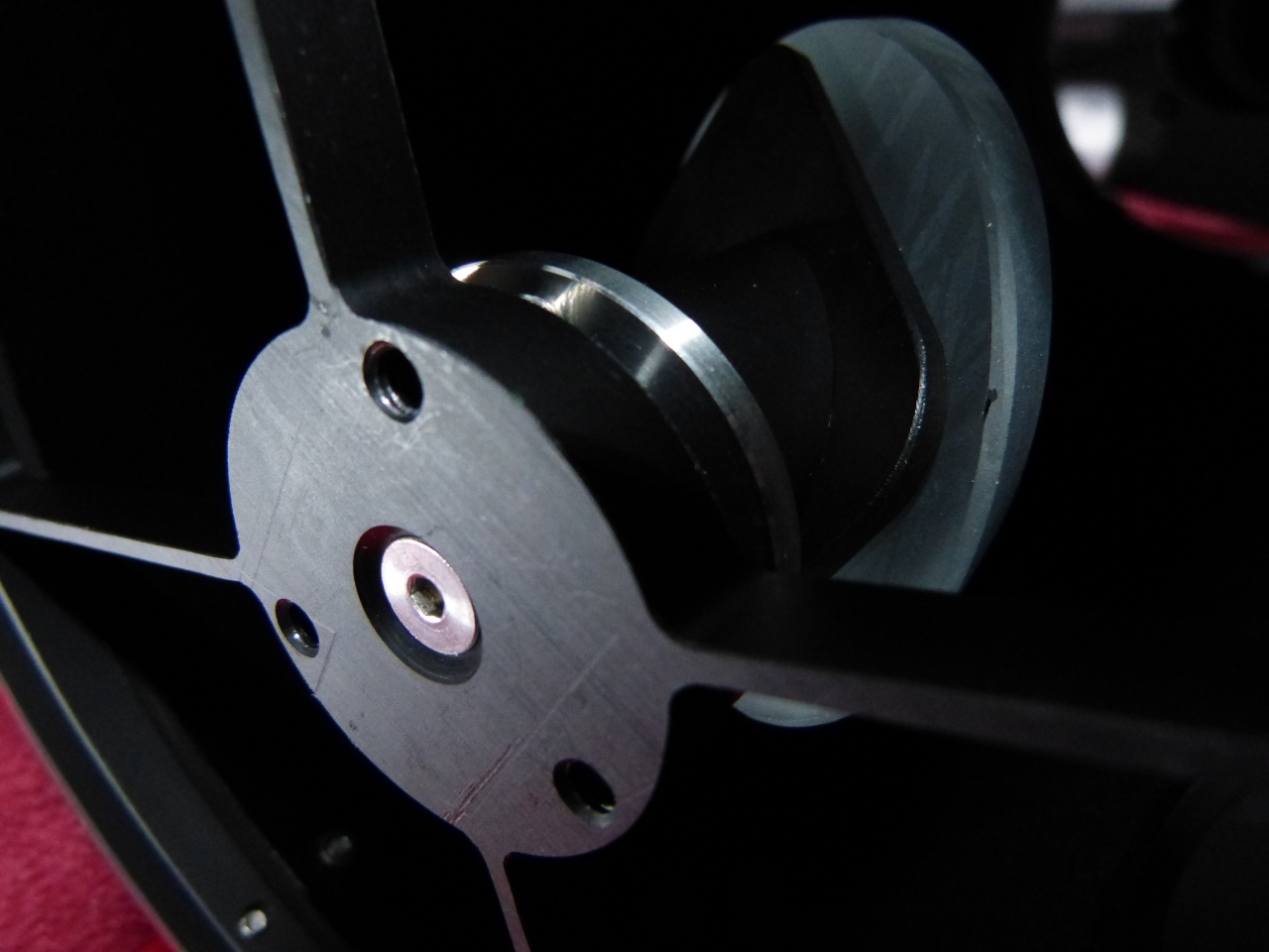

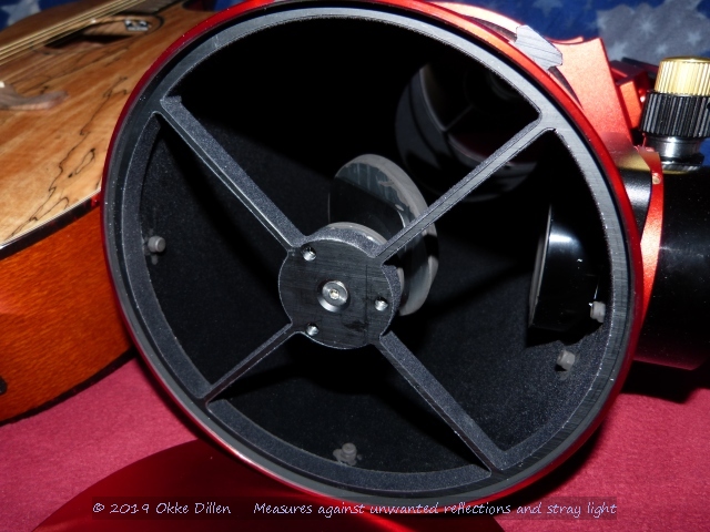

Hier ein paar Spinnenbilder:
Also, vorne ist die Spinne angefast, hinten aber nicht. Dort verblieb ein kleiner Grat.
Der OAZ ist etwa in Arbeitsstellung.
Okke
Was mir als "Nichtfotograf" auffällt:
Da sind viele blanke und glänzende Schrauben im Tubus. Ich würde die mit einer Antireflexfarbe schwärzen.
Du hast zwar viel Velours zur Streulichtunterdrückung im Tubus, aus dem Velours ragen aber glänzende Schrauben heraus. Eventuell tragen die zu den Spikes bei.

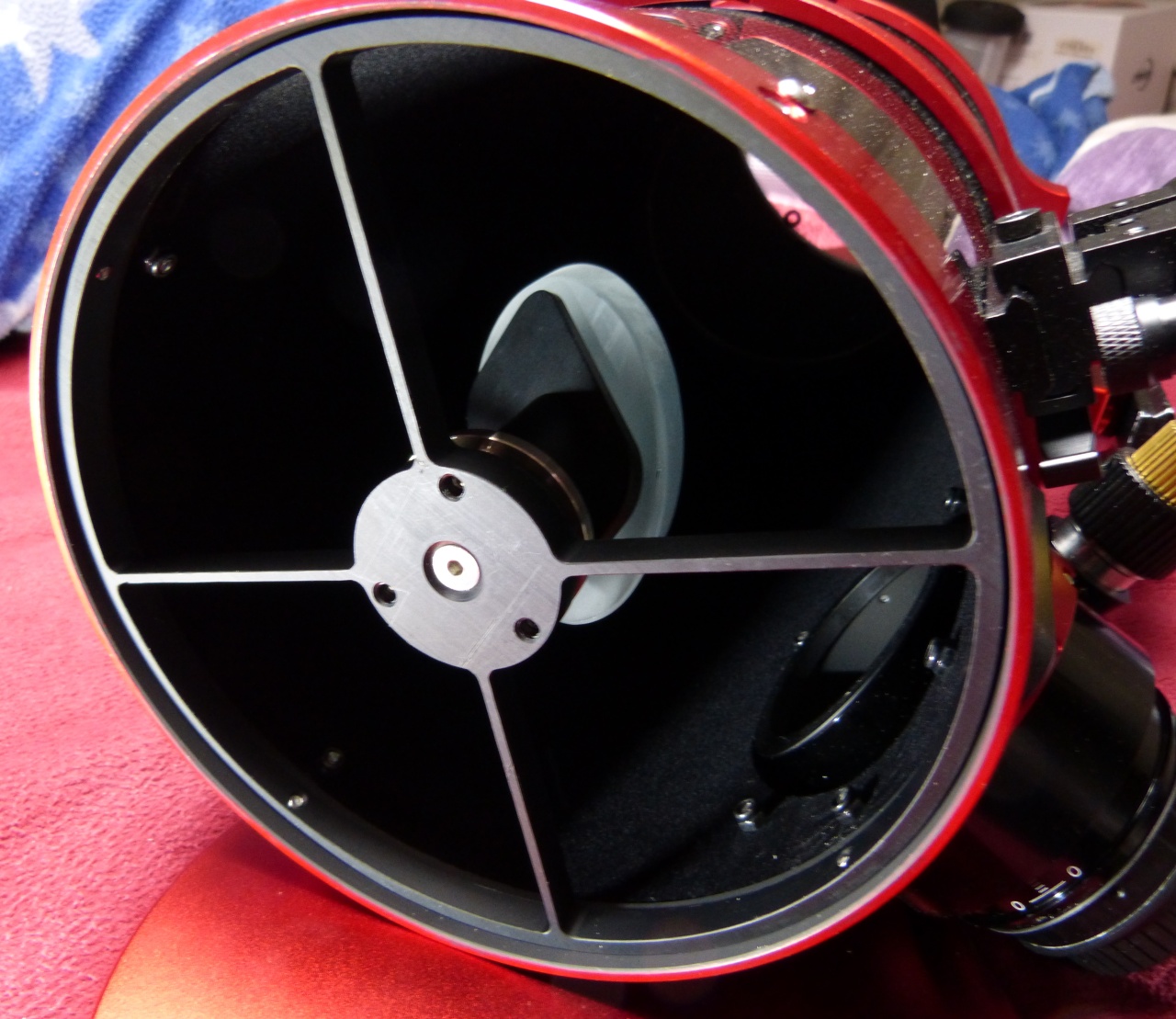

Sodele, hier noch schnell ein Foto der getroffenen Maßnahmen:
Ich glaube an das Velours, da die schwarz eloxierte Spinne unter flachem Winkel stark reflektiert. Die Schraubenköppe und die FS-Seitenflächen wurde mit sog. "matt schwarzer" Abtönfarbe à la Baumarkt behandelt. Könnte schwärzererer sein...:rolleyes: Wenn es wenigstens mal aufhören würde zu regnen, könnte ich immerhin Nachbars Hauswand "perforieren", aber nööööö.... :poop:wetter!!!

auja! Cooler Vorschlag! Danke!! Bin auch etwas enttäuscht von dem "Schwarz"... besser als glänzend zwar, aber... jou... das geht besser.
Wovon ich allerdings gar nicht enttäuscht bin, ist die Wirkung des Velours! Das ist der Hammer!! :oops: Muß mich gerade noch sammeln ob dieser Auswirkung!!!
Habe gestern Nacht den Hexenkopf aufgenommen mit Rigel (!) im Feld... pfeif... das Bild ist Mist geworden, weil es wohl "keine so tolle Idee" war, mag+0,3 und mag+15 (oder was der Hexer auch immer hat, eher noch dunkler) in einem Frame gemeinsam darstellen zu wollen... :rolleyes: (ein Bild für die Schublade "Versuch macht kluch"). Aber als Nagelprobe für Spikes und Exo-Spikes perfekt.
Das Verblüffende: Rigel hat nichtmal Beugungs-Spikes, geschweigedenn ExoSpikes!!! :oops: :oops: :oops:
Schwächere Sterne haben Spikes, aber zurückhaltend, etwa nur wie bei meim 10er RC.

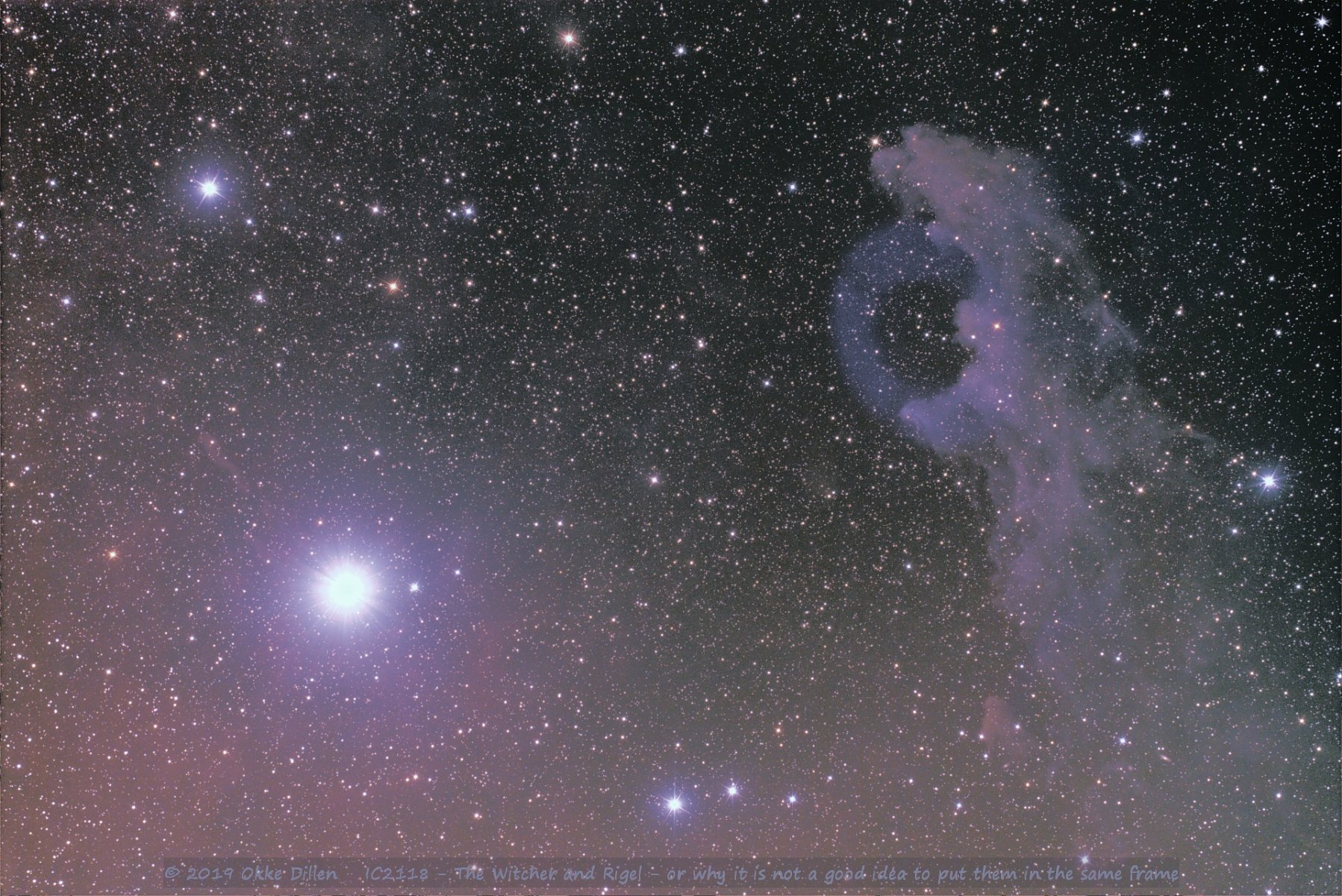

...sodele, erster Output, kwick änd dörtie mit DSS, ohne Darks, mit Flats und Bias. Registriert, gestäkkt, Regler hoch, ab dafür!
Nein, es ist kein schönes Bild. Aber ein informatives:
Man sieht schön, daß es keine gute Idee ist, Rigel und Hexer im selben Bild darstellen zu wollen... ?
Man sieht außerdem, daß Rigel keinen einzigen Spike hat bzw unendlich viele. DAS hätte ich am wenigsten erwartet! :oops:
Exo-Spikes? Weg!! Überhaupt, alle Spikes sind sehr zurückhaltend. Sieht nach einem vollen Erfolg meiner Maßnahmen aus! :love:
Außerdem sind mir die Flats diesmal gelungen, bin auf ca 80% Sättigung gegangen statt 67 wie sonst.
"Gelungen"??? Ja, der blaue Fleck mitten "auf der Zwölf" vom Hexer ist eine Reflexion von Rigel :oops: und kein Donut!
Die kleine Edge-On-Galaxie rechts unten (NGC 1752) hat lt SkySafari mag+12,4. Rigel hat mag+0,3...... Daß das nicht wirklich gut gehen kann, wurde mir schon nach dem ersten Probeframe klar, aber what shalls, ich wollts ja wissen! ?

Hallo Okke,
(y)ich finde das Bild hat was - trotz Rigel.
Die mittelhellen Sterne haben wenigstens noch kurze Spikes. Manchmal sogar immer noch sechs in unterschiedlicher Orientierung. Mich würde das aber nicht extrem stören. Es kommt ja auf den Gesamteindruck an. Vielleicht ist Rigel so hell, daß er seine eigenen Spikes überstrahlt oder sie liegen außerghalb des Bildes :)
