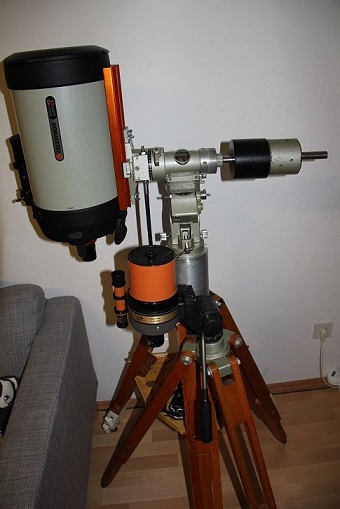

Servus zusammen,
mein ideales Teleskop? Ich unterscheide da zwischen visuell und fotographisch.
Für Fotos: EHD 800
Dafür spricht das geebnete Bildfeld die Kompaktheit uns natürlich auch das Gewicht und die 8" sind wie ich finde ein guter Kompromiss
Visuell: Alter C90 Mak
Ganz klar Größe, Lässt sich mal schnell rausstellen und besitzt dabei noch eine recht flotte Auskühlzeit. Man kann mit der Brennweite auch noch mal ein Blick auf die Sonne werfen. Alternativ könnte ich mir hier noch einen schönen kleinen APO vorstellen. Wer weis was die Zeit so bringt :)
Aber natürlich ist das alles sehr subjektiv. Wie heißt es so schön "Jedes Teleskop hat seinen Himmel"
Simon

Auch wenn ich mal in die Alpen mit Kollegen beobachten gehe, nehme ich mein fast 85kg Equipmend mit. Es ist jedesmal erstaunlich wie man in einem vermeintlich "nur" Planetenteleskop , die Deebskyobjekte sehen kann!
