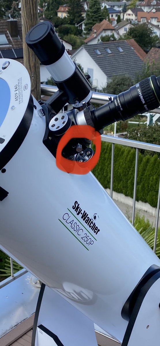

Zwei seltsame Dinge sind mir noch aufgefallen und vielleicht können mir die erfahreren Mitglieder da etwas Input geben. Zum einen habe ich speziell beim XWA (als ich die Chance hatte, mal Jupiter und Saturn anzupeilen) festgestellt, dass direkt über Jupiter eine Art warbender Nebel war. Jetzt weiß ich natürlich, was schlechtes Seeing ist. aber immer, wenn ich versucht habe, unter den "Nebel" zu schielen, war Jupiter eigentlich recht scharf. Ich habe hier einen Thread gefunden, der das Problem ganz gut beschreibt. Möglicherweise war auch das Okular beschlagen? Um helle Sterne zB Wega, war ein deutlicher Halo zu erkennen. Ansonsten gab es keine Schwierigkeiten, aber an Planeten hat es schon genervt.
Die andere Sache ist aufgetreten, als ich versuchte, das Okular (in dem Fall wieder das XWA) etwas stärker im Okularauszug zu befestigen, dh ich habe die Schrauben angezogen, weil es etwas zu viel Spiel hatte.. Unter anderem habe ich im Dunklen wohl auch an der Schraube unten am OAZ rumgefriemelt. Und dann war es ganz plötzlich so, dass ich nichts mehr scharf stellen konnte. Sozusagen ein Komplettausfall der Optik. Auch das Erfle ließ sich nicht scharf stellen. Im Grunde war es so, als würde mich ohne Verlängerungshülse ins Okular schauen. Das einzige, war ich gesehen habe, waren verschwommene Bilder vom Hauptspiegel. Keine Sterne, nix. Nach einem kurzen Anfall von Panik habe ich dann die Schrauben wieder etwas gelockert und auch die am OAZ und das Bild wurde wieder scharf. Meinem Freund ist kurz darauf dasselbe passiert - er ist Brillenträger und wollte für sich scharf stellen. Ob er nur am Rad gedreht hat, oder auch an der Schraube rumgemacht hat, weiß ich nicht. Aber plötzlich war wieder das Bild weg. Mit der Schraube am OAZ, die ich etwas löste, ging es dann wieder. Kann mir vielleicht jemand sagen, was dahinter steckt? :unsure:

1) unten am Okularauszug ist meinstens eine Schraube, mit der man den Trieb festellen, d.h. bockieren kann, aber aus der Ferne ist jede Diagnose schwieirg.

Du hast vermutlich die Fixierschraube des Okularauszugs festgezogen. Der Schelm ist bei Neulingen oftmals Spielverderber. Ich habe mir angewöhnt, die Fixierschrauben der Verlängerungshülsen immer oben zu haben damit ich im Dunkeln nicht versehentlich die Fixierschraube des Okularauszugs festziehe statt jene der Adapterhülsen oder gar das Okular löse.
Der Okularauszug hat eine Friktionskupplung. Ziehst Du die Fixierschraube unten an, drehst Du die Fokussierräder einfach durch. Das ist absichtlich so gebaut damit eben nix passiert oder verbogen wird wenn die Fixierschraube vergessen wird zu lösen.

Das Drehen an den unteren Stellschrauben wird wohl eine De-Kollimation ausgelöst haben. Der Spiegel war nicht mehr in der richtigen optischen Achse. Hast Du denn einen Kollimator? Nach jedem Transport immer mal prüfen, ob er kurz justiert werden muss, was leider häuftg der Fall ist.

Mit der Schraube am OAZ muss ich wohl etwas mehr aufpassen. mittlerweile ist die ganz locker, aber irgendwie dachte ich, solche Schrauben sind dazu da, angezogen zu werden^^. Übrigens, genau die Schraube, die du auf Bild markiert hast, meine ich.

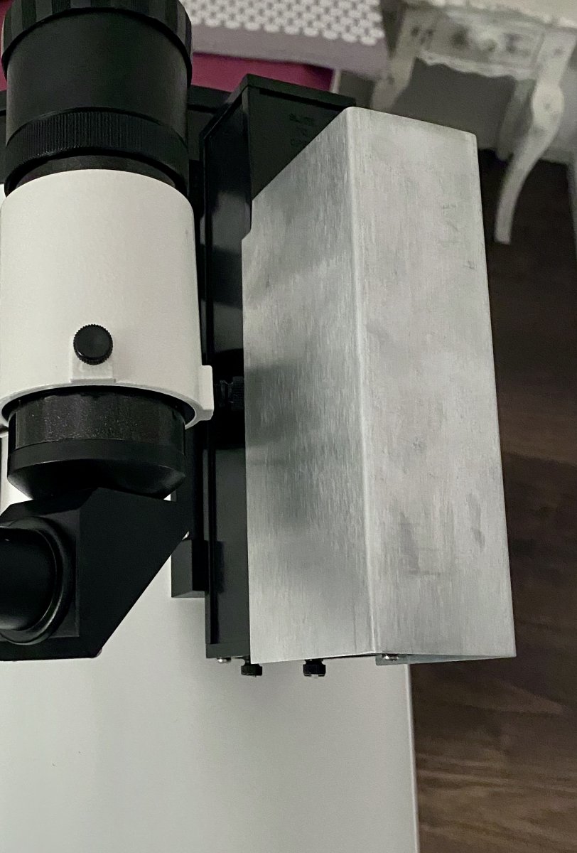

Hallo Ulrike
Mein längstes Okular ist ein 31mm Hyperion Aspheric. Das Ding an 2" liebe ich zum aufsuchen und vorallem zentrieren. Auch darin ist der Ringnebel relativ winzig, aber man erahnt ihn im langsamen Vorbeischenken schon sehr gut.
Die Schraube sm OAZ benutze ich nicht.
Den Telrad habe ich immer so dunkel gedimmt wie irgendwie möglich und mein Beobachtungsort ist zwar in einer Bortle 5 Region, aber rundum ist in nächster Nähe stockfinster, was dem Starhopping natürlich zugute kommt und die zwei besagten Sterne noch deutlich sieht weil die Lichtemmissionen einerseits hinter der Bergkuppe liegen und etwa 8km entfernt.
Gegen Beschlagen habe ich eine Tauschutzkappe aus Chromstahl auf dem Telrad. Der ist mir noch nie beschlagen damit.

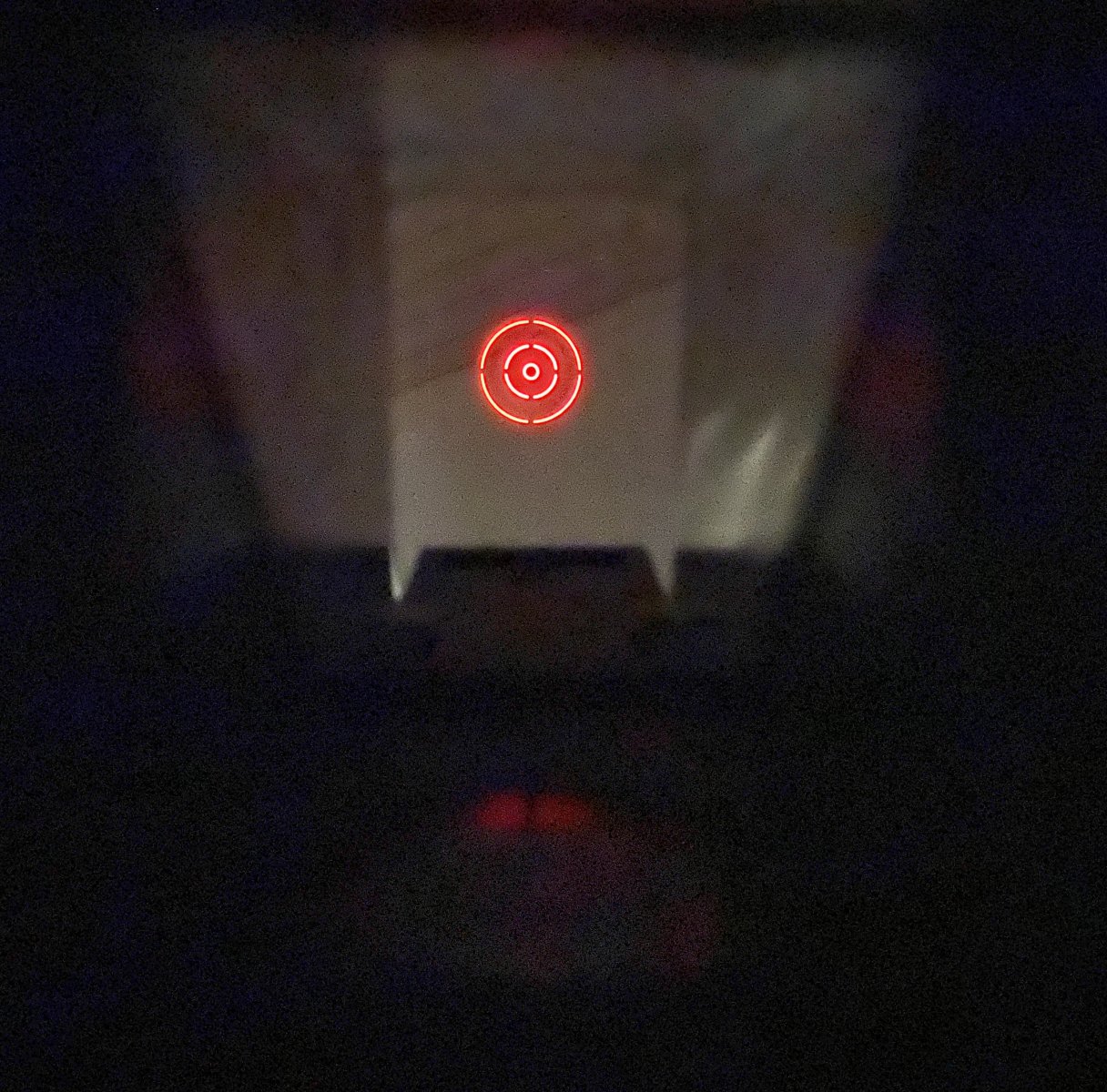

Nö, das ist im Prinzip auch nur ein Peilsucher, allerdings nicht mit einem Punkt, sondern mit Ringen.
Diese haben einen bekannten Durchmesser (4° 2° und 0,5° beim Telrad) was das Abschätzen von Distanzen erleichtert.
Wenn man lt. Sternkarte 4° nach links musst um zu einem Objekt zu kommen, dann geht man einfach einen "großen Kreisdurchmesser" nach links.
Oder man nutzt das "Muster". Das kann auf Sternkarten visualisiert werden.
Man merkt sich das Muster und stellt es visuell so ein.

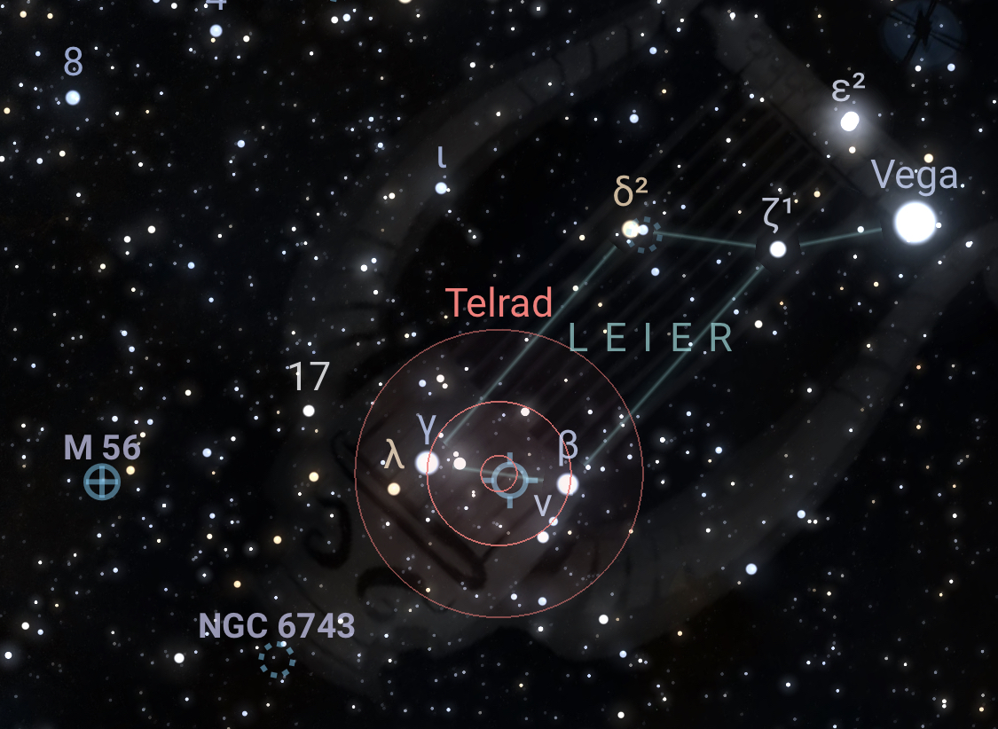

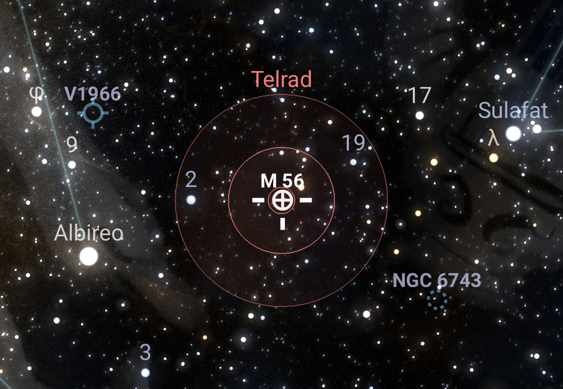

Hallo @Cpt.Boiler
Ein Telrad Sucher ist nix anderes als ein Sucher weilcher drei Ringe in 4, 2 und 0.5° auf eine Glasplatte projeziert und durch welchen man durchschaut. Vom Prinzip her dasselbe ein Punktsucher, einfach mit weiterer Orientierungshilfe.
Auf Sternenkarten und Apps werden in der Regel die Telrad-Teilringe mit abgebildet. Sie erleichtern die exakten Positionen der Teleskope visuell gemäss Sternenkarten einzustellen, indem man bestimmte Sterne die von Auge sichtbar sind, in deren Schnittpunkte oder Vektoren einstellt. So gelangt man relativ schnell an die richtigen Positionen für detailliertes Aufsuchen mittels Sucher oder langbrennweitigem Okular.
Oftmals erspart er einem das Aufsuchen mittels ausgedehntem, visuellen Fieldscanning auf der Suche nach Objekten.
Im Anhang ein Foto des Durchblicks (im Zimmer) durch einen Telrad. Anbei auch ein Printscreen aus Stellarium+ zum Einstellen von M57 als ideales Beispiel weil es gleich 2 Sterne im Schnittpunkt gibt.
