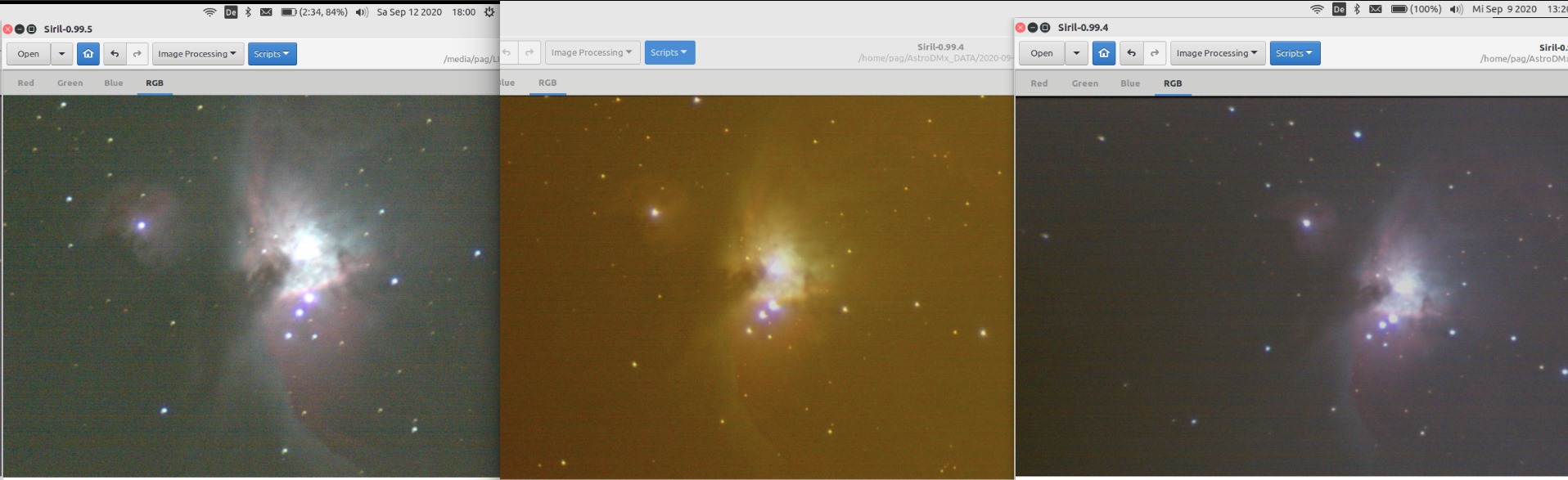

Beginne mit einer Grab 'n Go Lösung mit GOTO und Nachführung, packe einen preisgünstigen 80/560 ED Refraktor und eine IMX290 basierende CMOS Kamera dazu - und Du hast für ca. 850 EUR ein Gesamtpaket, dass auch bei Erweiterung Deines Teleskopparks auf z.B. einmal 20" im Garten Observatorium immer noch in seinen Bestandteilen als
- Kameraplattform für eine DSLR
- Guidingscope
- Planetenkamera
weiter verwendbar ist.
Deine Verhandlungsbasis bei Händlern, die nur Kisten schieben, sollte sich an den Preisen von FLO, UK orientieren.
Das gilt ausdrücklich NICHT für echte Fachhändler, wie z.B. Teleskop Spezialisten oder Teleskop Austria (und sicher noch andere, deren Namen Du in den Astroclubs in Deiner Nähe erfährst), die nicht nur eine Prüfung/Justage aller Artikel vor Auslieferung machen, sondern auch hervorragenden after-sales Service anbieten.
Im angehängten Foto siehst Du von Links nach Rechts M42 mit der SV 305 mit IMX290 (150 EUR) 20x6sek aufgenommen mit SVBONY SV503 80/560 Doublet ED (350 EUR), BRESSER Polaris 102/460 Achromat (250 EUR), Vixen Short Tube 80/400 Achromat (120 EUR), jeweils auf Skywatcher Discovery Mount (350 EUR).
