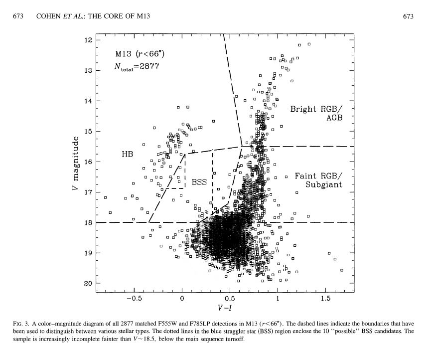

Hallo Zusammen, ich wollte mal etwas zur Auflösung von Kugelsternhaufen beitragen. Mit diesem Tool kann man die Grenzgröße seines Teleskops für stellare Objekte abschätzen. Bei einem 8"-Spiegel und 150x kommt da unter mag 5.0 - Himmel 14 raus. Die Sterne in M13 wurden mit dem HST photometrisch vermessen. Das Ergebnis:
Wie man leicht erkennen kann, sind die einzigen Sterne im Kern von M13 mit >14 mag rote Riesen, und es sind so wenige, dass man sie zählen kann. Ich bin auf 32 gekommen. Wer also in seinem 8" an einem mag 5.0 - Himmel M13 "bis ins Zentrum aufgelöst" sieht, der sieht ziemlich genau 32 Sterne vor einem milchigen Hintergrund. Selbst mit dem 21" komme ich auf der schwäbischen Alb gerade mal in den Bereich der Unterriesen, aber das sind dann immerhin über 100 auflösbare Sterne im Zentrum. Gruß SteVe
