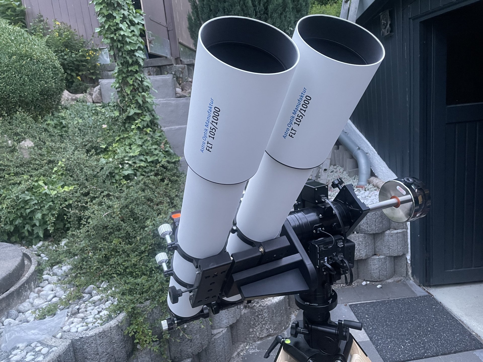

Auf der Terrasse haben wir dann alles aufgebaut und nach und nach die Binoplattform von AOK und die EMS eingerichtet. Die Zwischenstücke zwischen den beiden Spiegeln des EMS hatte Ralf schon passend bestellt.

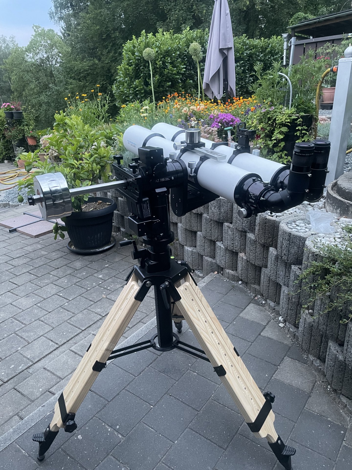

Zuerst wird die Binoplattform auf mit einem L-Winkel an der Montierung befestigt, in diesem Fall eine ROWAN AZ100 mit Encodern und Motoren aufgerüstet und mit einem Berlebach Planet mit Kurbelsäule als solidem Unterbau. Mein Eigenbau L-Winkel hat sich als unzureichend erwiesen, so dass Ralf ein bisschen was in der Werkstatt zu tun bekam. Das hat dann noch einmal ein paar Wochen in Anspruch genommen, hat sich aber auf jeden Fall gelohnt.

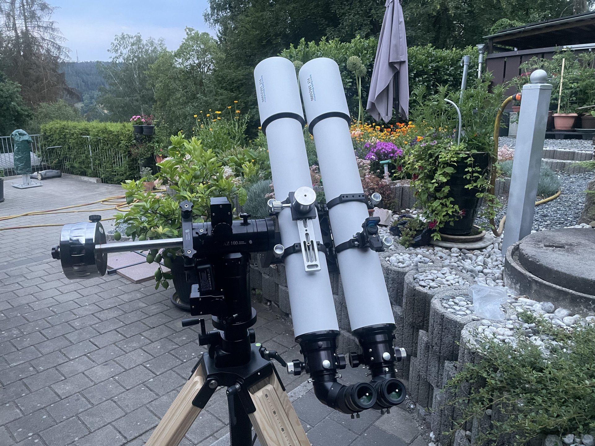

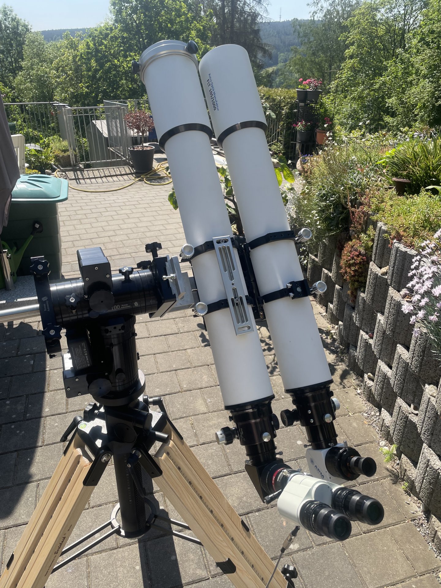

Im zweiten Schritt werden die Schellen für die beiden Tuben auf den beiden parallel verschiebbaren Grundplatten der Binoplattform montiert und die Tuben eingesetzt. Dann braucht man einen zusätzlichen Zenitspiegel um die beiden Tuben möglichst parallel auszurichten. Das passiert mit Zug- und Druckschrauben in beiden Achsen. (im Bild von unten zu sehen)
Dann der Moment der Wahrheit, die EMS werden an die Tuben gesetzt und jetzt zeigt sich ob der Backfokus für die alle Okulare passt und der Augenabstand eng genug eingestellt werden kann. Die Binoplattform ist dabei als aktives Teil zu sehen, da beim Okularwechsel und beim Nutzerwechsel jedes Mal ein bisschen der Abstand der Tuben zueinander und damit der Augenabstand ändert. Die Restabweichung durch kleinere Abweichung der Tuben, der Okularklemmung oder nicht 100% parallel im OAZ eingesetzte EMS, wird durch das geniale Verstellsystem mit nur 2 Stellschrauben an einem der EMS Module ausgeglichen. Auch unterschiedliche Augenstellungen der Benutzer kann man so schnell und einfach ausgleichen. Dazu gibts auf der Website von Tatsuro Matsumoto sehr detaillierte Infos. Die EMS sind silberbeschichtet und haben je 2 Spiegel, so dass hier keine Beeinträchtigungen der optischen Qualität durch die Imagetrain zu erwarten sind.

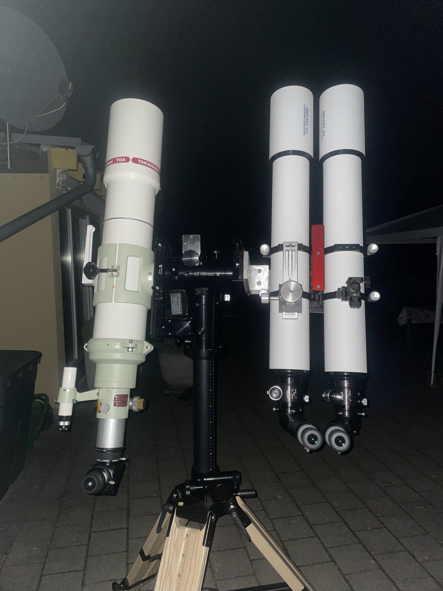

Parallel zum FLT Bino hatte Ralf ein APM 100/45° SD Fernglas auf der Terrasse zum Side by Side Vergleich. An Okularen kamen zum Einsatz: Televue Delite 5, Baader Morpheus 6,5/9/17,5 und APM UF30. Auch hier sei wieder auf meinen persönlichen Eindruck hingewiesen, der keinerlei Anspruch auf allgemeine Gültigkeit hat. Das FLT Doppelteleskop zeigt keine wahrnehmbare CA, sehr wenig Streulicht und hat Dank f10 eine große Schärfentiefe und ein recht ebenes Feld. Die EMS haben 38mm Spiegel, was ziemlich genau der Feldblende des APM UF30 entspricht, daher gibt es keine Probleme mit der Ausleuchtung und bei 1m Brennweite der FLT ergibt sich ein Feld von ca. 2,2 Grad. In den EMS sind Klarglasfilter verbaut, damit die Spiegel nicht verschmutzen, diese können aber gegen alle Filter mit 2 Zoll Filtergewinde ausgetauscht werden ohne zusätzlichen optischen Weg zu benötigen. Für ausgedehnte Nebel ist das schon eine sehr schöne Sache, die Okulare haben es mit den FLT sehr einfach eine tadellose Sternabbildung bis zum Rand hinzubekommen.
Die 17,5er Morpheus sind perfekt um offene Haufen zu durchstöbern und zum Galaxien jagen. Dank des wenigen Steulichts und des beidäugigen Sehens geht schon einiges am dunklen Himmel, aber aus 4 Zoll werden leider auch hier nicht magischerweise 20... könnt ihr mir glauben ich hab`s neben meinem großen Dobson probiert. Aber ich freu mich schon wenn h&chi höher steht. Die 9mm Morpheus sind meine Mondokulare am Bino, das ist einfach geil, das kann ich mir Stundenlang anschauen. Die 6,5mm Morpheus sind prima für Kugelsternhaufen, leider auch hier wieder keine 20 Zoll, aber auch nicht schlecht, Nadelfeine Sterne und so. Der Einblick ist bei den Morpheus einfach und entspannt. Die Delites kommen dann am Planeten, bisher leider nur Venus, bei Doppelsternen und wenn man am Mond mal ganz genau hinschauen will zum Einsatz. Mit dem Einblickverhalten am Bino bin ich nicht ganz zufrieden, das Kidney Beaning ist recht ausgeprägt, aber Schärfe und Kontrast sind gut. Das habe ich dann gleich mal mit meinem TOA 130 side by side verglichen und tatsächlich tut sich der TOA schwer mitzuhalten. Die Schärfentiefe bei f10 ist einen Tick besser als bei f8, die zwei Tuben mit den Ölgefügten Objektiven die sehr dünn sind und schnell auskühlen, das kann bei leichtem bis mittlerem Seeing schon den Ausschlag geben. Der TOA hat halt ein dickes Objektiv mit viel Luft dazwischen, dass seine Zeit braucht. Da bin ich gespannt wie sich das Trio an den großen Gasriesen macht. Ein Vorteil für Mono wird sicher die Möglichkeit sein, einen Dispersionskorrektor zu nutzen, wenn die Planeten tief stehen.
Um mal bei der Überschrift dieses Kapitels zu bleiben: TOA 130+Baader BBHS+TOE4mm, hoch am Himmel stehender Doppelstern, ist für meine Augen gleich gut wie 2xAOM FLT 105+EMS+Delite 5mm.

Der L-Winkel, die Binoplattform BB160, die beiden OTAs, ein Tariergewicht und die EMS bringen zusammen stattliche 18kg auf die Waage. Zusätzlich ist der äußere Tubus ein ganzes Stück weg von der Montierung und die f10 Tuben sind beobachtungsfertig fast 1m lang. Die ROWAN auf dem Planet K70 packt das gerade so zufriedenstellend. Umso wichtiger ist eine gute Balance, daher auch das Tariergewicht für den Okularwechsel. Der L-Winkel ist fest mit der Montierung verschraubt, vorher hatte ich ein 3 Zoll Klemme-Schiene System. Die feste Lösung wurde gewählt um näher an die Achse der Montierung zu kommen und den Hebel zu reduzieren. Die Montierung mit L-Winkel, BB160 und Schellen wiegt ca. 16kg. Damit muss ich zum Aufbau 4 mal gehen: Stativ und Gegengewicht, Montierung mit Anbau, Optische Tuben, Zubehörkoffer. Während des Aufbaus ist die Konstruktion stärker Frontlastig als es die Klemmung der Montierung hält, daher müssen die Tuben anfangs im Zenit stehen. Die Tuben werden einzeln in die Schellen geladen, "so wie früher", bevor Prismenschienen und Klemmen in Mode kamen. Der Aufwand das Bino zu montieren und Aufzubauen ist als recht hoch. Durch die Aufteilung in Baugruppen sind diese aber mit max. 16kg - so viel wie eine AZEQ6 - noch händelbar. Auch ganz nett ist es die parallel montierten Tuben einzeln für verschiedene Wellenlängen an der Sonne zu nutzen.

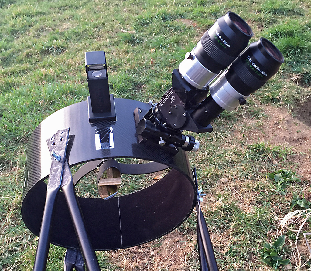

Und: ein echt Bino kann mehr Feld weil man einzelne Tuben relativ kurzer Brennweite + 2" Okulare verwenden kann, da kommt ein normaler Binoansatz vor allem wenn ein GWK nötig ist nicht heran. Gab es nicht mal einen 2" Binoansatz? Ich meine so was mal gesehen zu haben dagegen wirkt das Baader Großfeldbino niedlich...
Hallo Jochen,
diesen Binoansatz kannte ich bisher nicht, sehr interessant - schon wegen der Okulare! Ich habe eines, ein guter Bekannter ein zweites und wir dachten an zwei Volksapos...den Rest kann man sich denken ;) wie taugen die Extra Wide Vue für binokulare Beobachtung?
Das 2" Bino das ich mal gesehen habe ist mir wieder eingefallen das war dieses Teil von Siebert Optics:
Black Night Elite 40
Viele Grüße Felix
Der Binoansatz auf meinem Bild ist auch von Siebert, er baut verschiedene Modelle.
Die Dinger sind nicht schlecht, wiegen aber um 800 Gramm, dazu die 2" Okulare...
