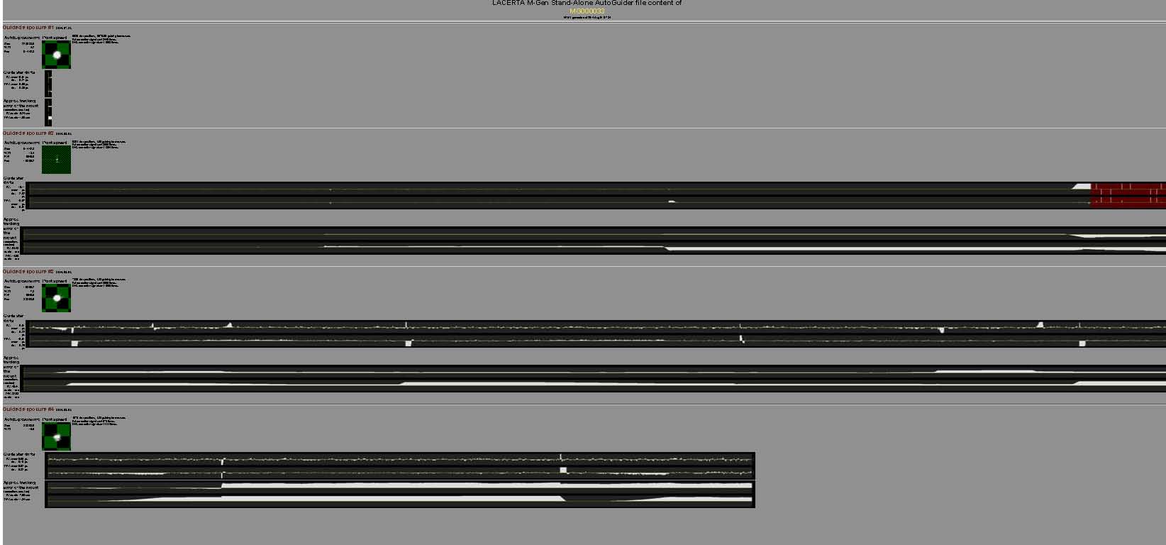

Hallo Armin,
konnte am Wochenende alles nochmal testen.
Du musst am MGEN die Belichtungszeit auf 99.99 min einstellen und dann mehrere Aufnahmen eingeben.
Dann siehts in etwa so wie auf dem Bild unten aus.
Aber so richtig bringen tuts es nicht, da der Mittelwert (mean) und die Standardabweichung (std) durch das dithern verfälscht werden.

Servus Alex!
Ja, aber dann habe ich alle 1,6 Stunden einen ungewünschten
Dithervorgang -ausgelöst durch den MGEN- in meinen Aufnahmen.
(Wenn ich nun die ganze Nacht belichte, habe ich einen Auschuß von 3-5 Bildern)
Ich würde mich wirklich freuen, wenn man Dithern und Protokoll getrennt einstellen kann, da ich durchaus noch optimierungsbedarf in meinem Workflow sehe :huhu:
