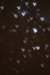

gestern habe ich jetzt das erste mal mit der jetzt soweit fertigen Ausrüstung fotografiert. Ein GSO 150/750 Newton mit Baader MPCC, Lacerta OAG, EOS 450 und MGEN auf der CAM.
Nach ca. 2 Stunden habe ich, so glaube ich, den OAG fokussieren können. Mir scheint, dass ausserhalb des Fokusses der Stern in die Länge gezogen wird (sah aus wie eine Raupe), je mehr ich in den Fokus kam, desto runder wurde der Stern. Als ich es dann soweit hatte, dass er aussah wie zuvor im Leitrohr, habe ich den OAG festgemacht.
Auf diesen Stern habe ich dann auch geguided, allerdings mit 4s und Gain 8 - alle anderen Einstellungen wie zuvor mit dem Leitrohr. In RA alle Werte so gelassen, in DEC die AGR auf 99 gesetzt. Ein paar Aufnahmen mit gut 5 Minuen gemacht - aber leider keine ganz runden Sterne. Hab auch mal die Parameter verändert.
Hier mal einige Fragen: An der Cam steht die Autoguiding-Rate in RA bei 40 und in DEC bei 99. Welchen Wert sollte ich dann im MGEN als AG Speed einstellen? Ebenso die Brennweite. Kommt hier dann 750 rein oder muss ich hier wg. dem OAG einen anderen Wert eintragen?
Welche Parameter stellt Ihr so ein im MGEN (num, Tol, Agr etc.)?
Bin dann später auf die Plejaden, diesmal bei gut 2s und Gain 7 - auch wieder gut 5 Minuten belichtet. Aber auch hier keine perfekt runden Sterne. Sie werden in DEC immer leicht in die Länge gezogen. Der Leitstern sah aber in der max-Ansicht recht gut aus.
Hier hat er dann übrigends öfter den Leitstern verloren. Was der MGEN dann macht, sieht man auf dem anghängten "Kunstwerk".
Eine weitere Frage wäre noch, ob man die Kabel zum Mgen auf ca. 5 Meter verlängern kann oder ob es hier dann Singalprobleme geben kann.
Übrigends hatte ich gester beim kalibrieren auch einen Error. Error 51. Der Megen ist dabei aber nicht ausgestiegen, konnt die Kaliobrierung nue beginnen. Wäre aber doch interessant, zu wissen was diese Fehlercodes bedeuten.
Freu mich über jede Antwort.
Uli

Hi Uli,
wie war denn so die Anzeige der Guidingrichtungen, d.h. wie häufig haben die Richtungs LEDs geflackert?
Hast du dir die deutsche Anleitung schon heruntergeladen? Da gibt Lajos ein paar Empfehlungen für Grundeinstellungen.
Ganz wichtig ist die Kalibrierung direkt in der Nähe des zu guidenden Objekts. Da hab ich anfangs (ohne Bed.anleitung) nämlich auch nur Eiersterne bekommen, weil ich mal ganz woanders kalibriert habe. Versuch mal die Basiseinstellungen aus der Anleitung, so ähnlich hab ich die auch bei mir und da klappt es gut.

Im Vergleich zum Guiding mit dem Leitrohr haben die LEDs eigentlich recht mäßig geleuchtet.
Ich habe auch im Gebiet kalibriert, sogar mehrmals und die Guiding-Einstellungen des Autors wie es da so schön heißt habe ich genommen.
Werds jetzt heute nochmal probieren...
Erst mal Monti nochmal gut austariert und nachher werde ich sie nochmal richtig poljustieren. Habe zwar eine feste Gartensäule, da sollte nicht viel fehlen.
Werde hier wieder berichten.
Danke erstmal und CS
Uli
das sieht ja so aus, als ob Du ein Dithering während der Aufnahme oder eine Leitsternsuche gemacht hast :o
Wo ist eigentlich Anfang und Ende der komischen Figur ? Wenn das Ende in der Mitte ist, würde ich sagen, da schwingt irgendwas gewaltig, was der Guider versucht auszugleichen.
Meistens guide ich mit 1s, Gain wird entsprechend angepaßt. Modus 2 bei RA, Modus 0 bei Dec (da gibt es leider keinen Modus 2). Aggressivität 50, Toleranz 0,01 !!! Der Stern darf schon richtig schön fett sein. Ach ja, ich mittle über 5 Werte, um das Seeing auszuschließen.

Hallo Thomas,
danke für Deine Antwort,
das Bild ist natürlich das Resultat des Leitsternverlustes. Das muss auch relativ am Anfang der 345 s Aufnahme passiert sein. Scheinbar sucht dann der Guider spiralförmig nach dem Leitstern. War nur zur Info gedacht und weils eigentlich fast ein Kunstwerk ist....
Toleranz 0,01 - das werde ich gleich mal probieren, auch das Mitteln (hatte ich bisher auf Standard gelassen).

PS: hängt den Sternverlust nicht eventuell mit Deinem Kunst-Fotos zusammen????

Und mein Kunstwerk: Ok, wers nachmacht, bekommt einen Kasten Bier...

Update:
Error 51 kommt, wenn die AG Speed zu niedrig eingestellt ist, das weiß ich jetzt - also, dieses Problem gelöst.
Aber auch nach fast 3 Stunden heute, mit vielen Variationen, noch keine runden Sterne.
Habe jetzt Bilder gemacht vom MGEN Screen, werde ich morgen posten. Zeigt einen wirklich schönen Leitstern.
Fragt sich nur langsam, ob mein Problem überhaupt was mit dem Guider zu tun hat...
Uli
anbei Fotos des Guiders mit Leitstern, Bildausschnitt mit Eiern.
Bei einer 30s Aufnahme ohne Guiding habe ich runde Sterne.
Uli
