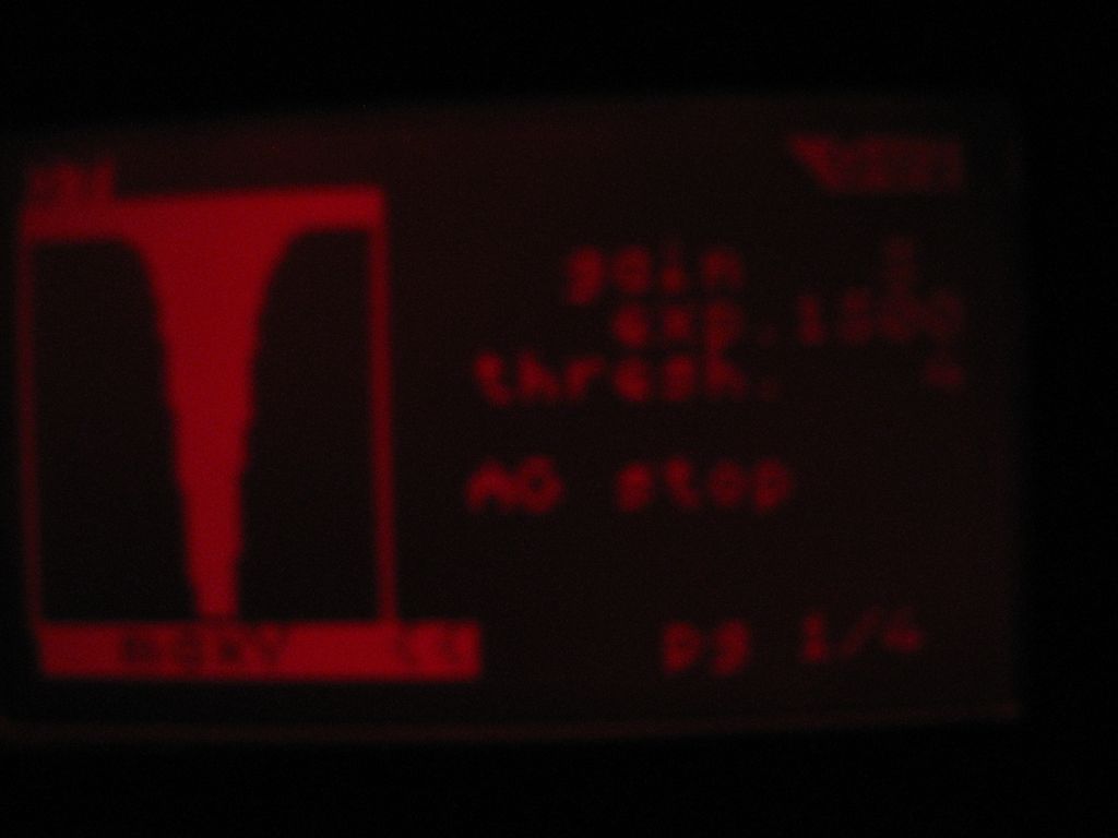

@ Michael, kannst Du vielleicht mal einen "Screenshot" Deines Leitsterns am MGEN posten.
Will mal sehen, wie so einer perfekt fokussiert aussieht - mit dem OAG ist das ja so eine Sache.
Danke
Uli
Hallo Uli,
ich habe die DEC-Werte nochmal auf Num_Dec=3 verändert. Da sieht die Drift besser und regelmäßiger aus.
Das Bild mit dem fokussierten Stern kommt. Ich muss eh gleich abbauen, schließlich muss ich morgen wieder um 5.00 Uhr aufstehen :D
Die Bilder poste ich aber noch.
Ist es bei Dir auch so windig?
Vielleicht hängen Deine Probleme auch mit dem Wind zusammen, schließlich ist die CAM doch ein gutes Stück kleiner als die CGEM.
Michael
