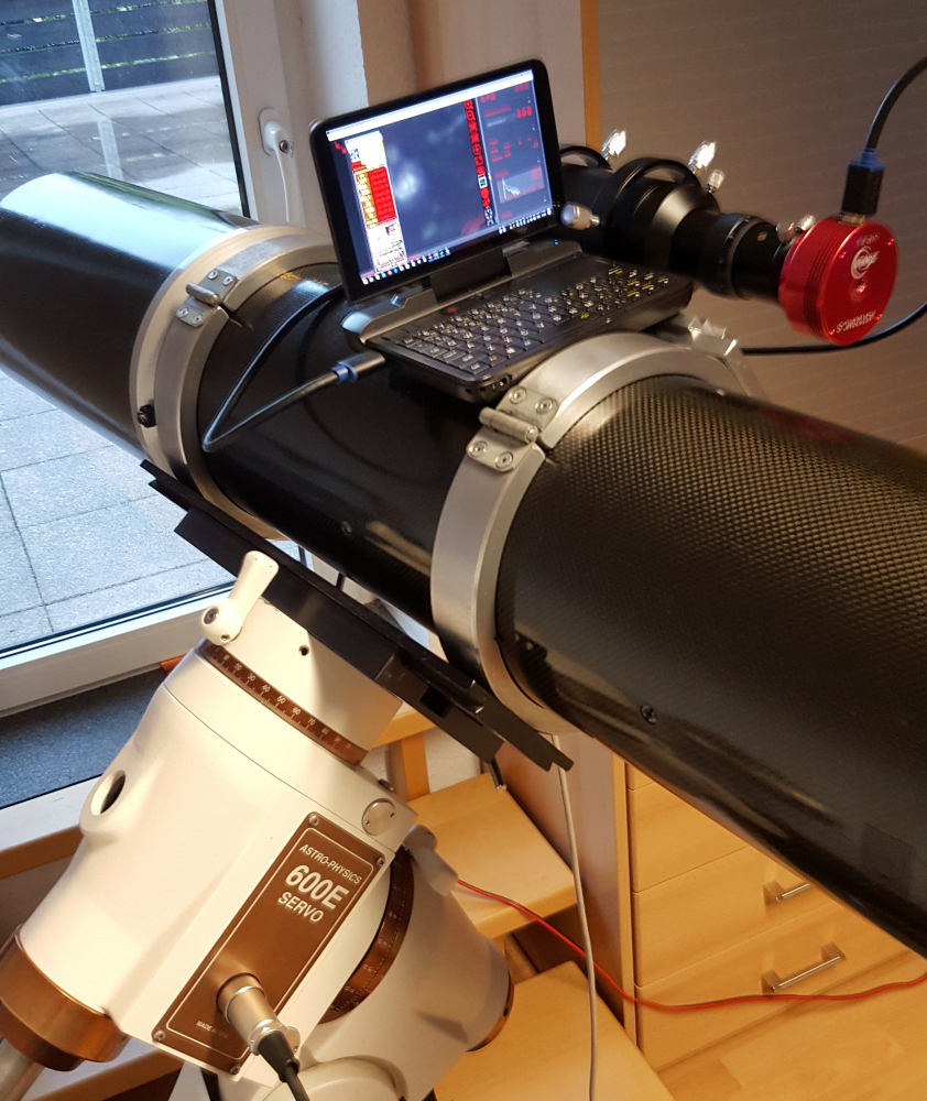

Die Mini-PC gibt es auch in "richtig"... mit Monitor und Akku, Gewinde zum Festschrauben, Serielle Schnittstelle, 5V-Stromversorgung usw.

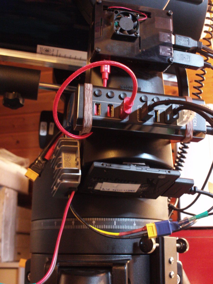

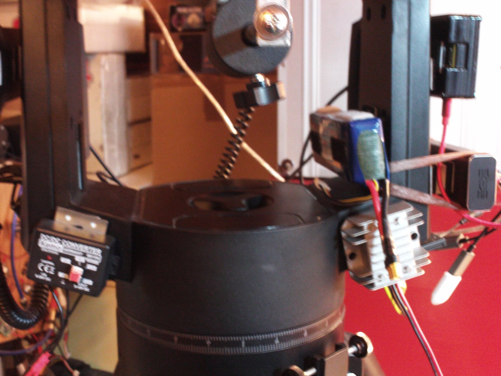

Moin und frohes Neues,
ich habe mir einen Raspberry 4B und eine SSD besorgt.
Die Stellarmate-Software gibt es für 50$.
Astroberry hat das Teleskop nicht erkannt. Da ist Stellarmate deutlich konfortabler.
Dazu noch einen USB3-Hub und einen 12V Converter mit 3A.
Da sind 2 OmegonPro-Kameras, GPS und der Audiostar dran.
Ein ZWO EAF ist noch unterwegs.
Wenn man direkt in China bestellt wird es günstiger.
Das Teleskop hat einen eigenen 12V DC-Converter.
Die Energie liefern 4S- Lipo-Akkus.
Damit ist das Ganze kabelfrei und wird über VNC gesteuert.
Ist zwar viel zu basteln, aber was soll man bei diesem Schietwetter sonst machen.
