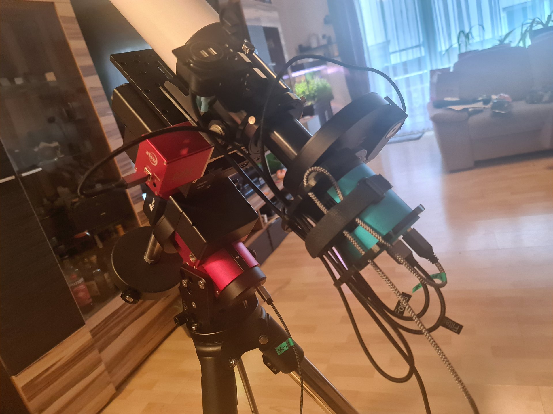

Ich hab mich jetzt so Organisiert dass ich zwei "überzieher" über die Kamera habe und von dort aus die Kabel "verteile, da die Kamera auch als USB HuB für den Fokus und das Filterrad dient.
Somit gehen 3 Kabel zum Teleskop:
1x USB für die Montierung, unbewegt im gebrauch, daher nur am Stativ fest, 1x USB für die Kamera und Strom von der Batterie zum USB-Taukappenhub.
Am Teleskop dann 2x Taukappe, Filterrad und Fokus ordentlich mit dem "Kabelorganisierer" verbunden.

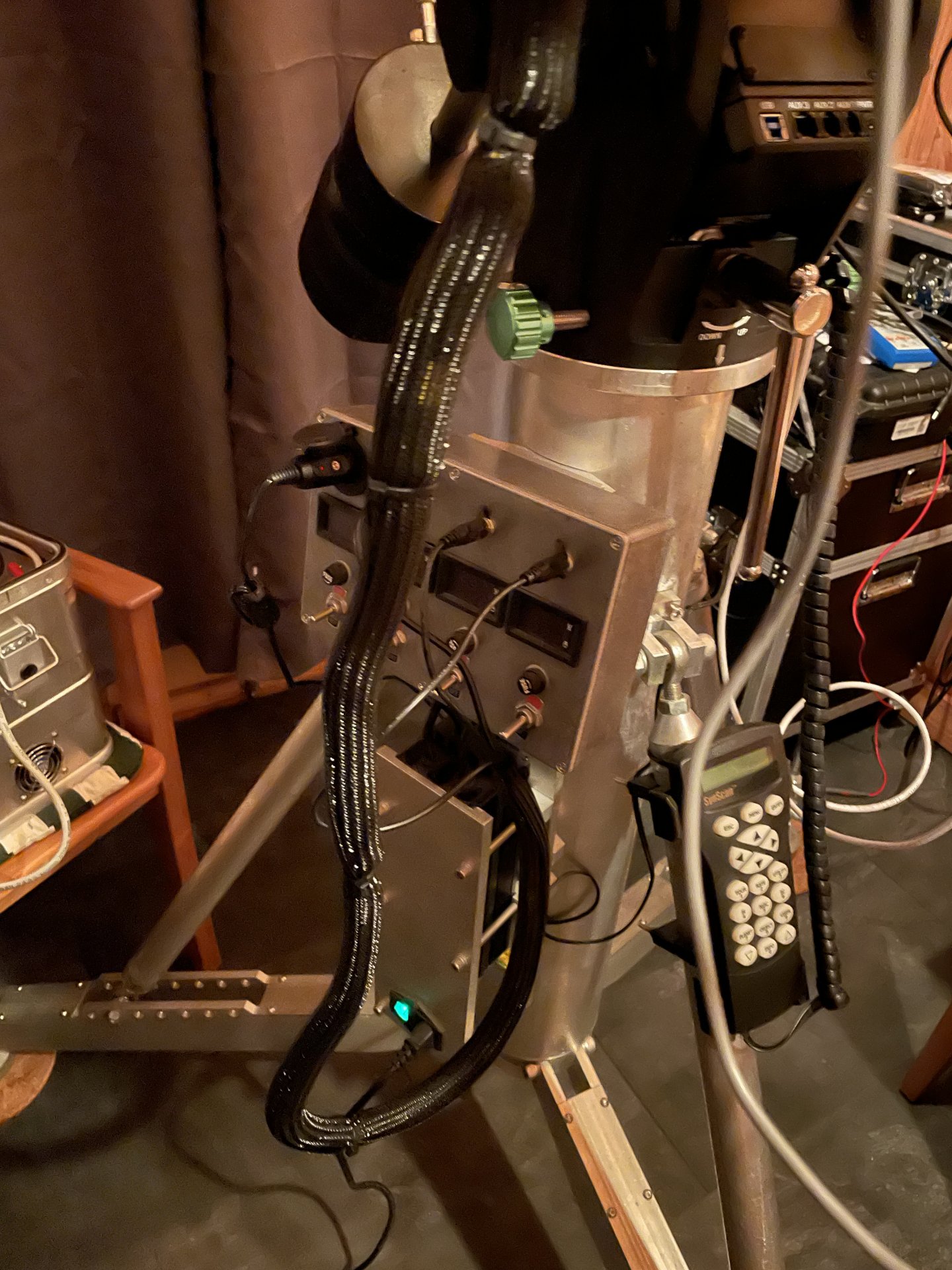

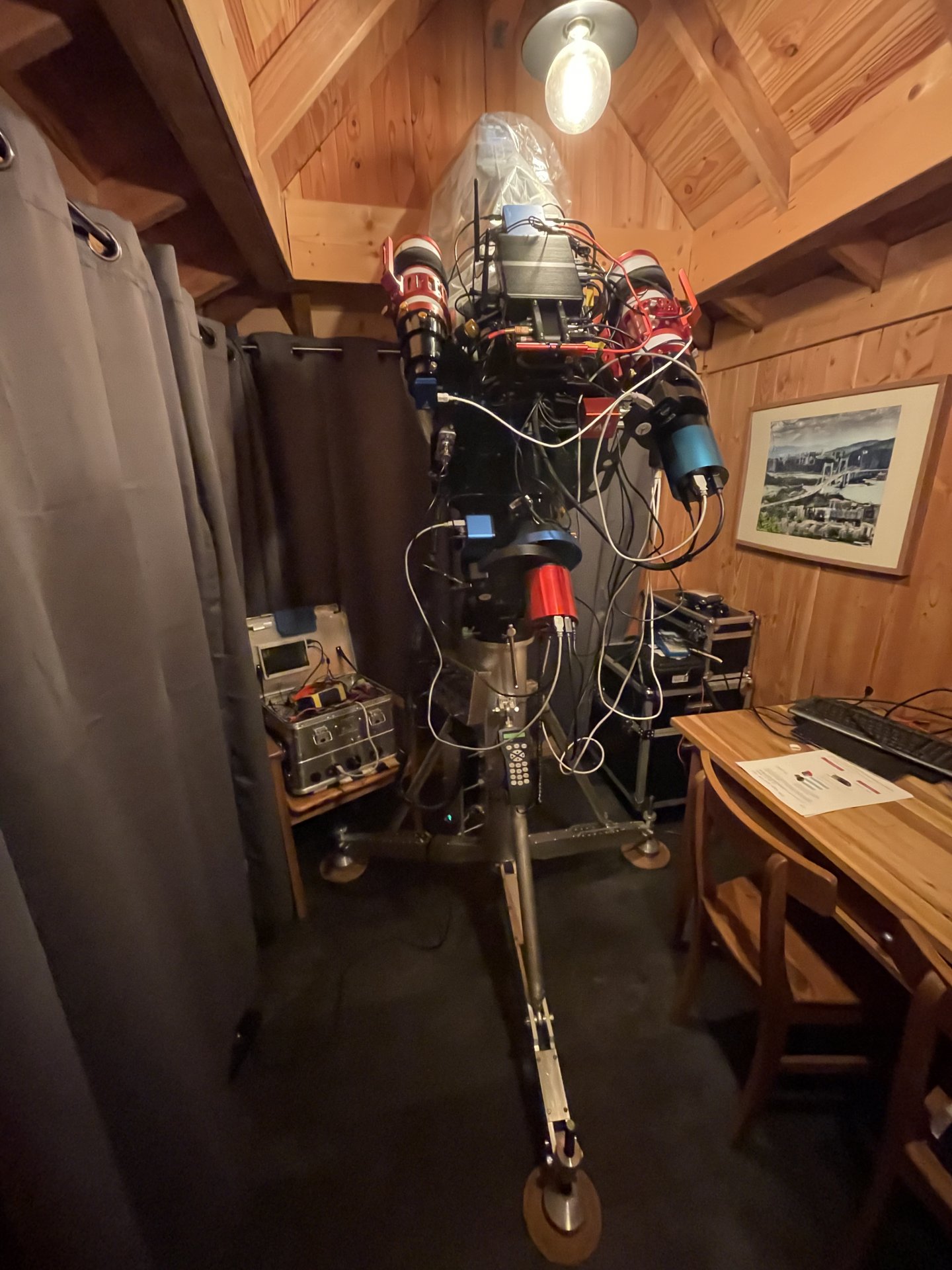

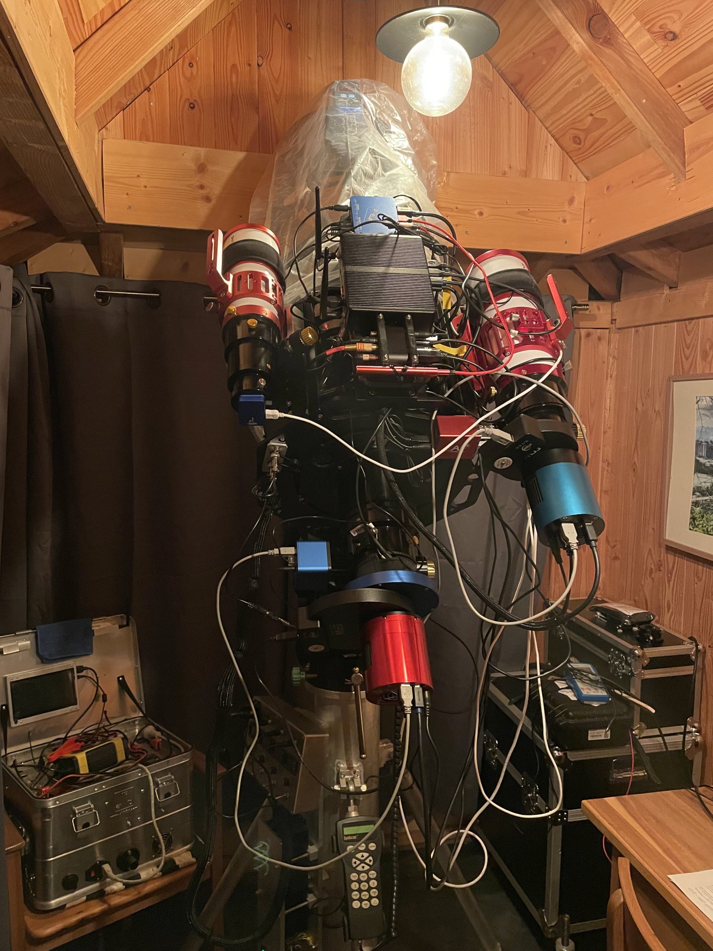

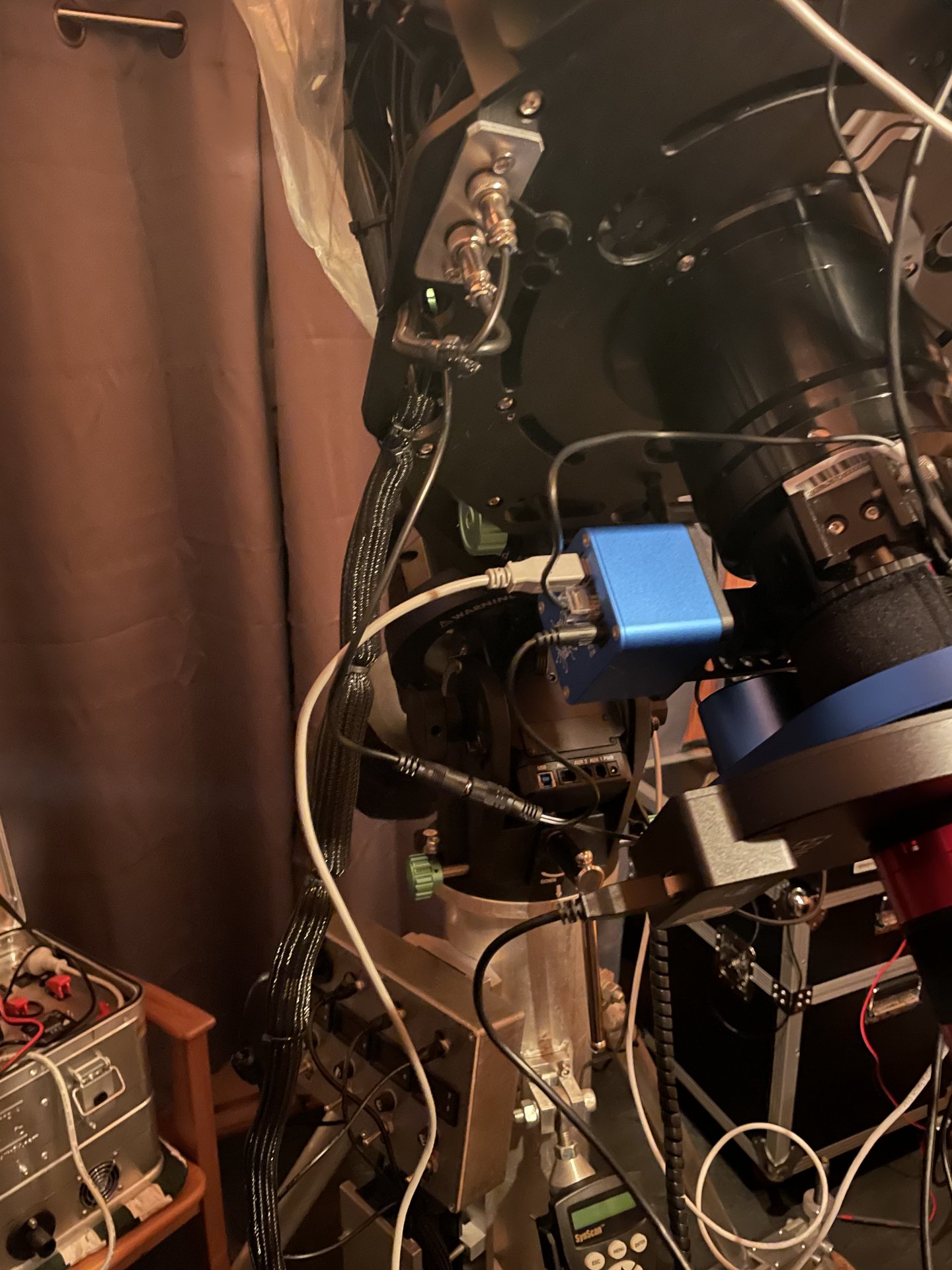

hier führen nur die 12V-Kabel zum Teleskop, der PC ist Huckepack montiert, noch nicht fertig, da hängt noch eine Menge rum! Im wesentlichen wird es von der Stromversorgung nur einen gebundenen Kabelstrang zum Teleskop geben! Ist halt immer ein Kompromiss, die Kabel an der Hauptkamera müssen etwas länger sein um Spiel für den Auszug und den Rotator zu haben.
Die Kabel sehen noch etwas chaotisch aus, aber da hängt nirgendwo etwas in keiner Bewegungsrichtung!
Sauber verlegt wird später wenn alles funktioniert wie es soll, aber nur mit der Verbindung zur Stromversorgung!

den Strap über die Kühlluftöffnungen der Kamera zu legen ist doch eher suboptimal???
Alex
Jou, ist natürlich richtig, da die Kabel zur Kamera aber etwa 2cm Luft haben ist der Strap nicht fest drumherum. Somit liegen Kabel und Strap nicht am Gehäuse an die Luft kann zirkulieren.
Man braucht es auch nicht immer übertreiben - perfektion ist zwar super, aber irgendwo muss die Kirche im Dorf bleiben.
Joh, ich empfehle das Du Dich mal mit Strömungsmechanik auseinander setzt, muss man nicht machen kann man aber! Bei Deinem Setup sehe ich nichts was dagegen spricht die Öffnungen offen zu lassen! Man könnte die Kabel ja anders verlegen und wie ich sehe nutzt Du 3D-Teile, also einfach mal was drucken und alles was Ein-/Auslass- anbelangt offen lassen! Nur ein Tipp! Bei Flugzeugen führten 2 cm irgendwo zu abstürzen und unkontrollierten Flugverhalten, In unserem Fall ist es ja nur Kühlung!
