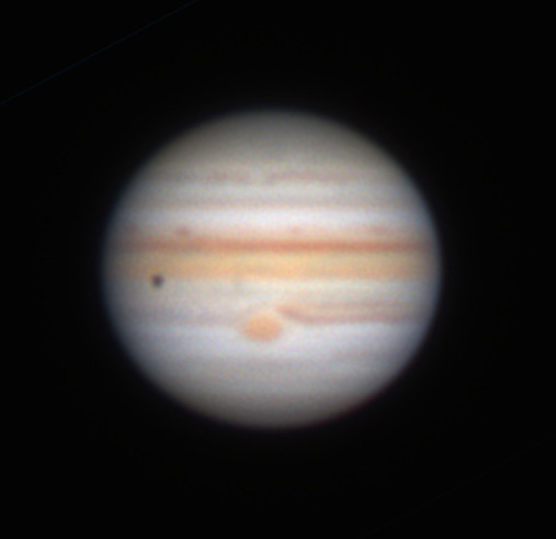

Ich fange mal mit dem Klassiker an: Jupiter im 80mm Refraktor. Früher war ein 80mm Fraunhofer ein Standardinstrument für Planetenbeobachtung. Die Länge ist bei einem Fraunhofer mit gesunder Blendenzahl noch gut zu beherrschen und 80mm zeigen schon einiges an Mond und Planeten.
Einen Fraunhofer ist es bei mir allerdings nicht. Aufgenommen habe ich mit einem 80mm f/6 Triplett Apo, vermutlich ein älteres Modell von TS. Links sieht man den Schatten von Io. Io selbst ist als schwaches hellgraues Konträstchen links oberhalb des Großen Roten Flecks zu erahnen.
Aufgenommen habe ich mit einer ASI178MM und einer Baader Hyperion Barlow. Je Farb-Kanal habe ich 60s aufgenommen, die Kanäle in Autostakkert gestackt, in Registax vorgeschärft und in Winjupos derotiert. Danach habe ich das RGB Bild in Fitswork zusammengefügt und den Weißabgleich gemacht. In Gimp habe ich die Mitte nochmal nachgeschärft und etwas die Sättigung erhöht.
Das Seeing war eher unterdurchschnittlich. Da kann man sicher noch etwas drauflegen. Interessant bei der Aufnahme mit dem 80mm ist, dass der visuelle Eindruck dem fotografischen recht nahe kommt.

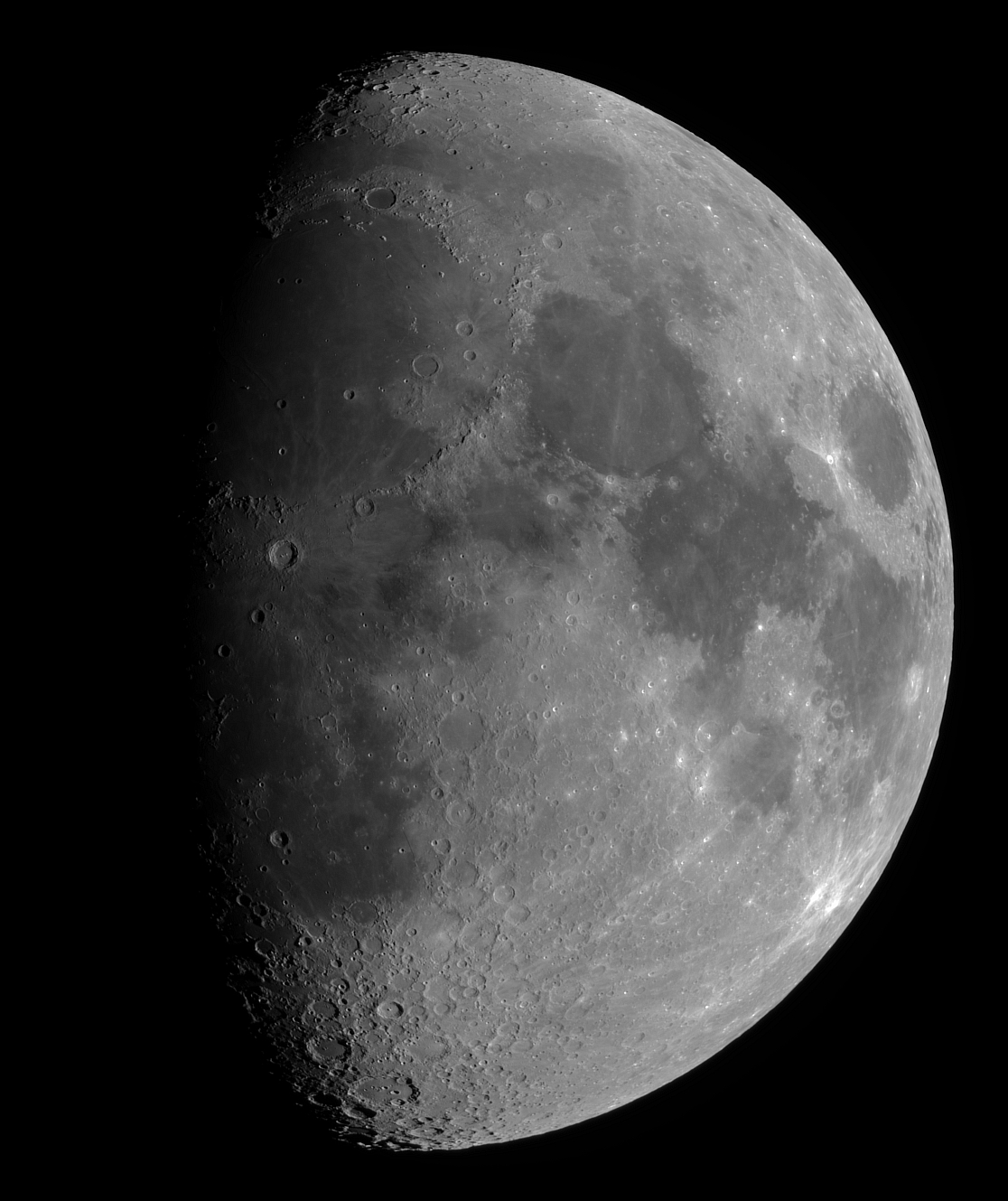

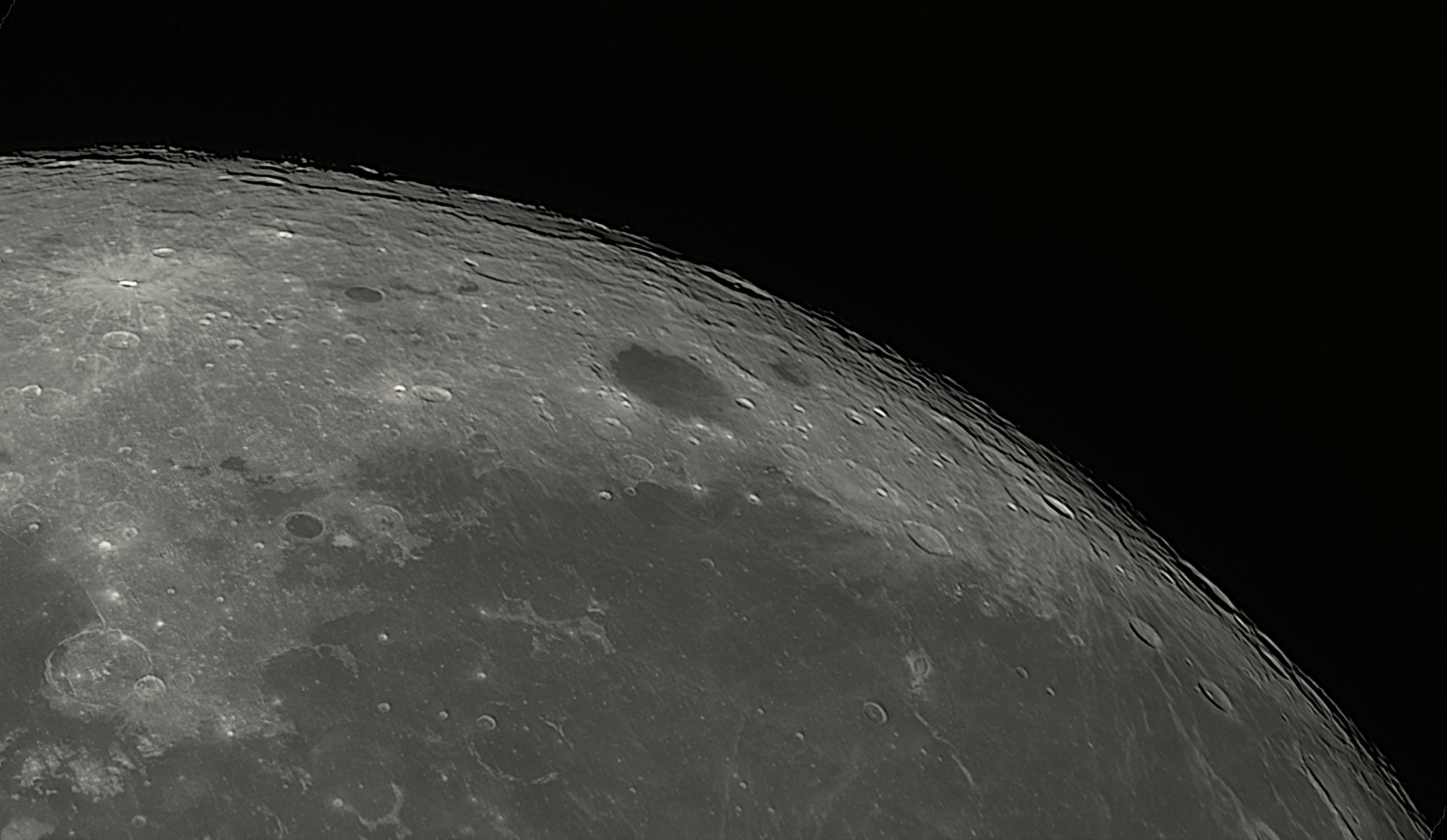

Ich möchte mal ein Mondmosaik beisteuern. Aufgenommen mit meinem 80er Refraktor (siehe Signatur) und bestehend auch 3 Teilen. Wenn ich mich recht erinnere, war es der erste Versuch überhaupt und ich hatte sicher auch deshalb "nur" den 80er genommen. Das Ergebnis hat mich dann positiv überrascht. Als Kamera diente eine DMK 41, welche vor ein paar Jahren sehr populär war.
Peter

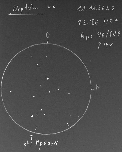

... und der Mars (offensichtlmich mit Gr. Syrte) v. 03.11.2020 (Apo 90/600, Vergr. 109x u. 160x, Orangefilter #21). Der "Kringel" unter ist die Polkappe.

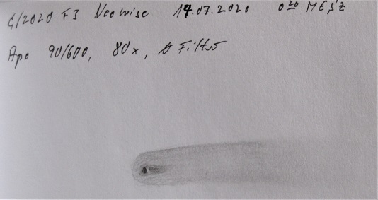

Und dann schmuggle ich hier noch schnell eine Zeichnung von "Neowise" (der ist zwar weder Mond noch Planet, aber auch sehr hübsch gewesen!) im 10x50 Fernglas mit rein:

Naja, und betreffs Neowise muss ich Dich leider ein wenig entzaubern. Die "Berge" waren nur mäßig hoch. Eigentlich war das nur der bewaldete Hang, auf den ich von meinem Balkon aus blicken kann. Aber wenn man's nicht weiß,... ;)

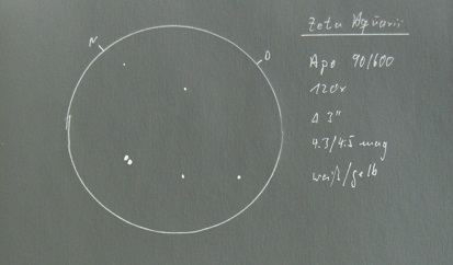

Refraktoren machen sich weiterhin gut an Doppelsternen, z.B.:

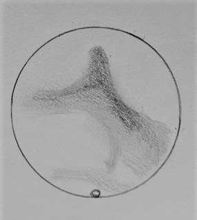

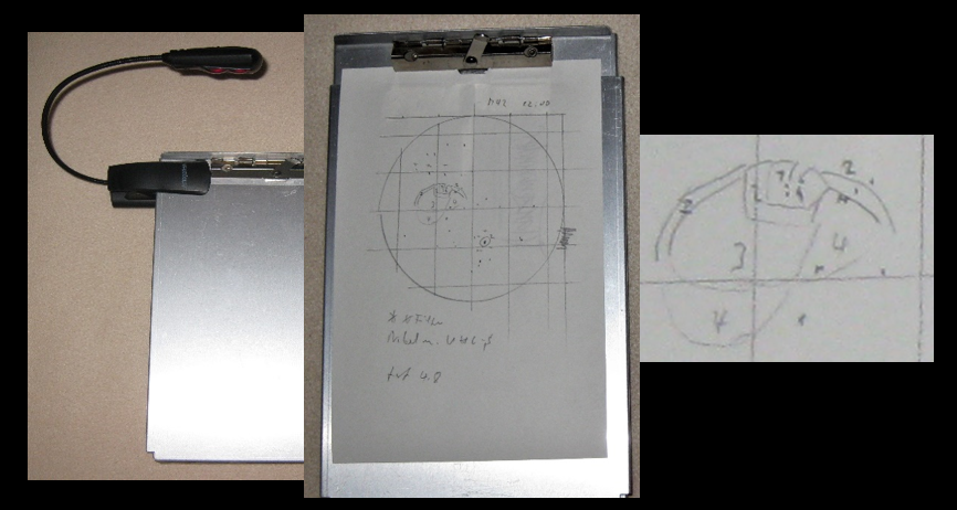

Wie macht man eigentlich solche Deepsky Zeichnungen? Da ist es doch dunkel.
Selbst meine bescheidenen Planetenzeichnungen habe ich bisher nur nach der Beobachtung aus dem Gedächtnis gemacht.

Hallo Joachim!
Wie er diese tolle Deep Sky Zeichnung gemacht hat, wird Dir Uwe bestimmt bald selbst sagen.
Ich kann da nur meine bescheidenen Erfahrungen mit Planeten und Sternen und so gröberen Objekten beisteuern. Die hab ich im Licht meiner Rotlichtlampe vor Ort angefertigt. Aber dabei kommen die eher gröberen Skizzen raus, die Du bei mir schon gesehen hast.
Um so ein detailliertes und auch optisch ansprechendes Ergebnis zu bekommen, wie bei Uwes M 42, ist diese Technik, denke ich, nur begrenzt geeignet. Denn dafür braucht es bestimmt Tageslicht.
Ich hab irgendwo gelesen, dass manche Zeichner astronomischer Beobachtungen erst am Teleskop grob das Wichtigste festhalten und viel dazu notieren, um später auch feine Schattierungs-Unterschiede oder Farben korrekt einzeichnen zu können.
Aus dem Gedächtnis könnte ich sowas nicht nachzeichnen, auch keine Planeten. Da könnte ich mich nicht mehr genau genug erinnern.
Sabine

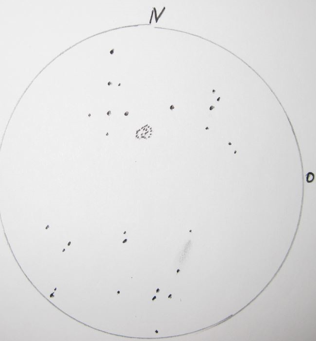

...das macht man zb damit
Klemmbrett + Rotlichtlampe m. Schwanenhals. Die Ausschnittsvergrößerung zeigt M42, wie er in der Nacht entstanden ist. Die Helligkeitsabstufungen habe ich nummeriert.
Die Zeichnung, die ich eingestellt habe ist dann bei warmen Kakao (vermutlich mit Amaretto gestreckt) im Wohnzimmer entstanden. Man erinnert sich: Orion ist ein WINTERsternbild :). Draußen kommt nur ein HB Bleistift zum Einsatz, Beim Kakao dann verschiedene Bleistifthärten und ein Wischer. Ich skizziere schwarz auf weiß, in MS Paint werden die Farben dann umgekehrt.
Für schnelle Zeichnungen habe ich seit kurzem ein kl. Noitzbuch (9x14cm, 80 Seiten) das ist handlich und man fuckelt nicht mit soviel Equipment am Telskop rum. Vorteilig fürs Zeichnen ist natürlich, dass ich als Dobsonnutzer sitze.

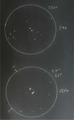

...und wo ich gerade dabei bin, ergänze ich noch Epsilon Lyrae. Einmal aufgelöst zum Doppelstern mit kl. Vergrößerung und ein weiteres Mal aufgelöst zum Vierfachsystem.
Wieder erstellt am 90/600 Apo
Uwe
Epsilon Lyrae lässt sich schon bei 120x zum Vierfachsystem auflösen?? Da sollte doch auch mit 116x was zu machen sein! :unsure:

Hallo Sabine,
An Epsilon Lyrae kann man immer was machen, aber nicht übersehen, dass Uwe hier mit einem 90mm APO unterwegs ist, während wir beide hier mit 60mm Öffnung auf die Jagd gehen ;) Aber trotzdem auf jeden Fall hinschauen !
Beste Grüße und klare Nächte
Frank
Grüß Dich, Frank!
Ah, dann heißt es in dieser Hinsicht also gleich zweimal: "Schau genau!" :) :y:
Ich glaube das Probiere ich heute mal, wenn's Wetter hält. Nach Rayleigh löst der 60mm 2,3" auf. Epsilon Lyrae hat 2,2" bzw. 2,4". Der eine müsste mit schwarz dazwischen gehen, der andere müsste zumindest nach dem Dawes Kriterium aufzulösen sein.
Mit dem 90/600 Apo erreiche ich ein (rechnerisches) Auflösungsvermögen von 1,6". Bei 60mm Öffnung könnte die Trennung zum Vierfachsystem (teils) gelingen, da der Abstand der Komponenten ziemlich genau dem Auflösungsvermögen von 60mm entspricht. Oben hatte ich Zeta Aquarii vorgestellt (3" Distanz), das wäre schon mal ein schönes Testobjekt. Der ist derzeit auch günstig zu erreichen. Sehr schön ist auch Delta Lyrae:
Distanz 86", mit einem schicken Farbkontrast orange/weiß-blau. Rundherum findet sich der (sehr) offene und wenig bekannte Sternhaufen Stephenson 1. Der aber als offener Haufen kaum auffällt, im 10" Dobson kann man die Haufenstruktur besser erahnen, da schwächere Mitglieder erkennbar werden. Ich finde dennoch, das es ein schönes Teleskopziel ist.

Die Idee mit der Schablone hat was! :) . Bei Planeten zeichne ich allerdings auf die vorgedruckten Schablonen. Somit ergibt sich neben dem Skizzenbuch eine Lose-Blatt-Sammlung.
Zur Zeichentechnik findest Du hier schöne Infos:
Wenn Du Zeichnungen in Vollendung genießen willst, schau bei Rainer Mannoff: Astrosketching - Rainer Mannoff - Astrozeichnungen
Der Sternfreund ist aber in der Großgeräte-Fraktion unterwegs und macht nach meiner Meinung sehr coole Zeichnungen. Wenn Du das vertiefen willst, folge diesem link von HaJü Merk mit TOP-DEEP-SKY ZEICHENLINKS: Astromerk.de - Astronomiepage von Hans-Juergen Merk - Astromerk.de - Astronomiepage von Hans-Juergen Merk
Ich verwende keine definierten Graustufen. Die Abstufung in meiner Skizze geht lediglich individuell von Hell (=1) bis Dunkel (=4). Das ist mehr eine Erinnerungshilfe für die Reinzeichnung. Reinzeichnungen am Teleskop habe ich sehr schnell aufgegeben (zu wacklig, dunkel, Rotlicht, klamme Finger...). Apropos Finger: Es gibt Fingerhandschuhe mit Kappe:

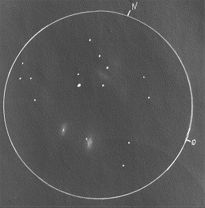

Zu guter letzt jetzt noch der Kopf von Neowise und und das Leo Triplet
Hier ist der Hintergrund leider nicht sehr schwarz, so dass die NGC-Galaxie fast unsichtbar ist, genau wie bei der Beobachtung. Sie ist der gräuliche Schatten über dem Stern der über der Mitte steht.
Uwe

Ich bin grad wieder drinnen. Jupiter und Leier sind hinter den Häusern verschwunden.
Epsilon Lyrae habe ich mit zwei Teleskopen versucht: zwei ED Apos mit 125mm und 60mm Öffnung. Es war nicht wirklich toll, aber besser als nichts. Anfangs war es völlig verschleiert. Man sah nur das Sommerdreieck und Jupiter, sonst nichts. Dann hat es aber etwas aufgeklart, war aber immer noch verschleiert. Für Epsilon Lyrae hat es aber gereicht.
Im 125mm war das fast zu einfach. Beide Doppelsysteme klar getrennt mit gut schwarz dazwischen bei 230x im Bino. Bei dem einen Paar (Epsilon 2) ist eine Komponente klar schwächer und schien eine etwas wärmere Farbe zu haben. Die Farbe kann aber auch täuschen. Die helleren drei des Quartetts waren hell genug, dass man schwach die Beugungsringe durchkommen sah. Hier habe ich noch einen Abstecher zum Ringnebel gemacht, der klar als flockiges Oval bei 83x im Okular stand.
Im 60mm war es schon schwieriger. Hier habe ich ein 5mm Orthoskopisch mit einer 2,25x Hyperion Barlow verwendet. Das bringt mich auf 148x. Epsilon eins ist einfacher. Beide Komponenten waren klar getrennt mit dunkel dazwischen. Epsilon 2 war klar als Doppelstern zu sehen. Allerdings war es durch den starken Helligkeitsunterschied der Komponenten nicht zu deuten, ob da noch dunkel dazwischen ist oder nicht. Erkennen konnte man kein dunkel. Den Ringnebel habe ich auch versucht. Da war aber kaum was zu sehen. Das kann eigentlich nicht sein. Ich vermute das war wegen den stärkeren Schleierwolken und dem dann schon recht hellen Mond.
