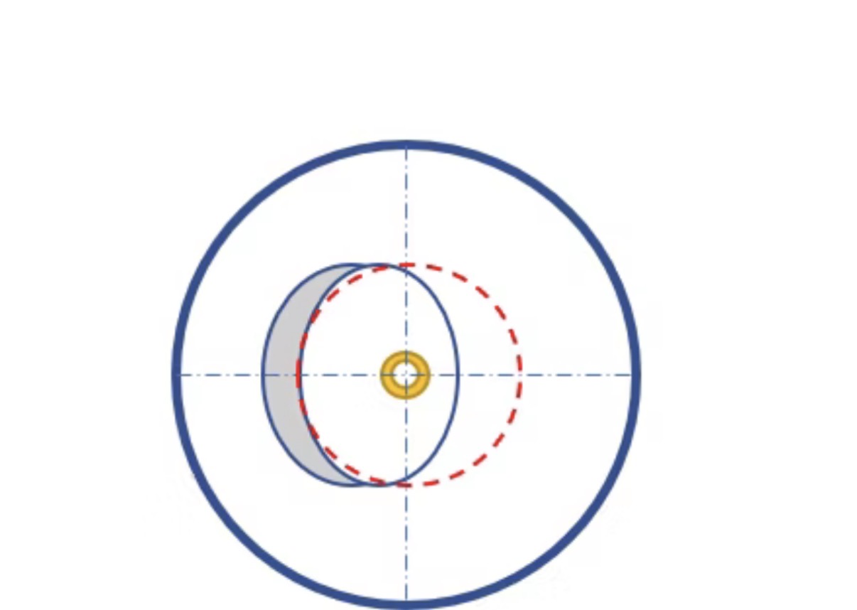

Hallo @dave
DANKE für deine exakte Antwort!!
Ich hatte mich durch falsche bzw missverständliche Aussagen im Internet verleiten lassen (chatgpt war auch dabei), die 4mm aufzutragen.
Und viele Justieranleitungen benennen die Zusammenhänge mit dem Offset für schnelle Newtons sträflicherweise gar nicht oder nur mangelhaft. Von wegen, der FS muss zentrisch unter dem OAZ zu sehen und kreisrund sein … mit SharpCap und Weitwinkelkamera erst recht nicht.

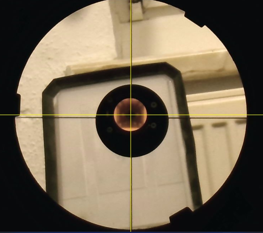

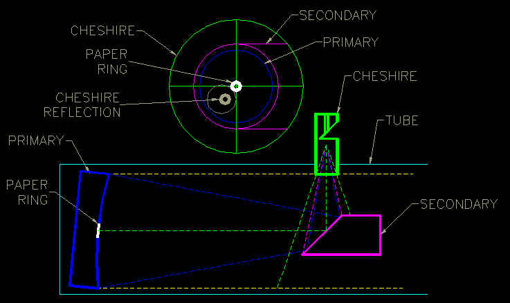

Um genau zu sein: Wegen des Offset ist der FS nach erfolgreicher Kollimation kreisrund aber nicht konzentrisch unter dem OAZ zu sehen.
In einen Cheshire müsste sich dieses Bild ergeben.

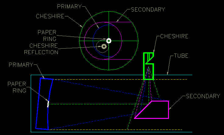

Hallo Ralf, ein mit Offset eingestellter Fangspiegel ist um diesen Abstand vom OAZ weg und Richtung Hautspiegel versetzt. Nach meiner Logik kann man den FS darum nicht genau zentrisch unter dem OAZ sehen, auch nicht mit einem Cheshire oder Concenter. Die Abweichung ist jedoch bereits bei einem F/5 so gering, dass es kaum Auswirkungen hat, wenn man den FS konzentrisch mit eigenem Auge unter dem Okular ausrichtet. Ab F/4 sieht man den Unterschied aber schon sehr genau. Bei deinen F/4,5 kannst du es dir dann wahrscheinlich frei aussuchen ohne Folgen. ;-)

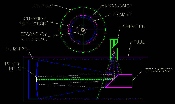

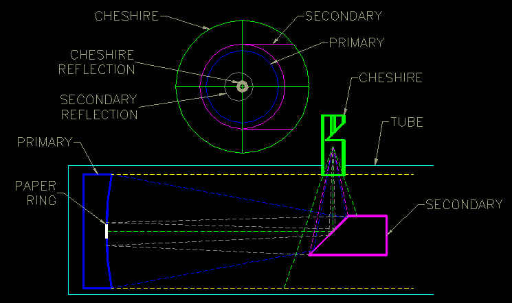

Hier mal eine Kollimations-Anleitung, die diesen Unterschied klar vermerkt:
"A note on spider vanes in the view…………
When collimating the spider vanes, apart from the inistial stage of making sure they are holding the secondary mirror central, are not relevant to the collimation procedure. Ignore them – you should only be looking at the Cheshires cross hairs and making sure that the cross hairs intersect the primary mirror centre spot.
Fast scope (f5 and above ) collimation pattern note the offset" (siehe dort die Grafik dazu!)

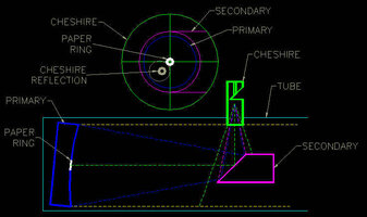

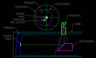

Hier noch mal die Ausgangslage vor dem finalen justieren des Hauptspiegels. Dabei wird der Fangspiegel angehoben und im zweiten Bild ist über das Strahlenbündel auch der Offset zu sehen!

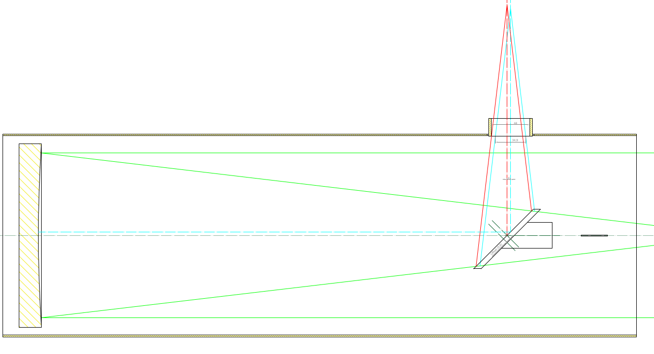

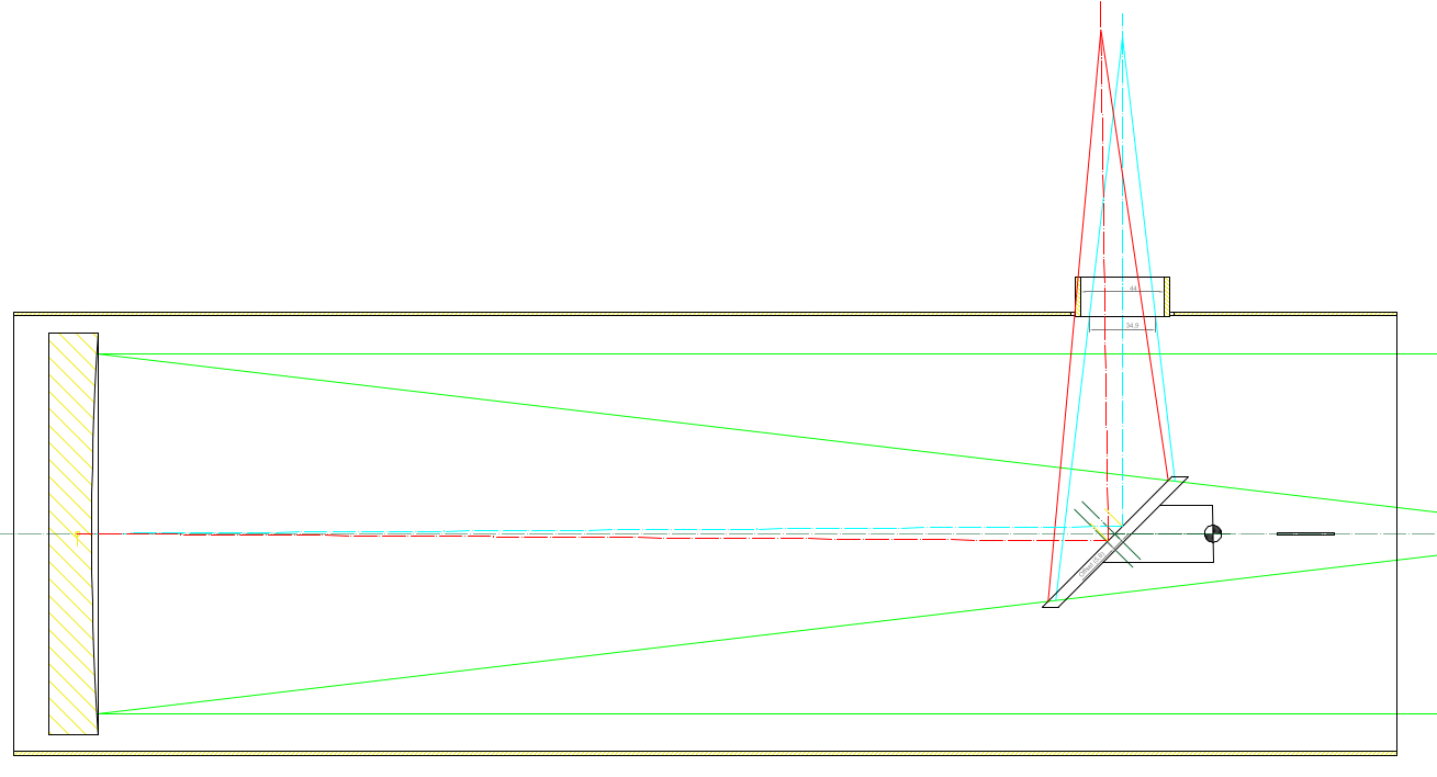

Ich habe heute noch etwas geometrische Optik betrieben: Ausgangslage war mein 8"f4-Newton in theoretisch optimaler Ausgangslage (was in der Realität natürlich nie zutrifft). ich habe dann den FS um 2mm in Richtung HS beschoben und dann das System kollimiert, was problemlos möglich war. Es gab da ein paar interessante Details. Ich muss zuerst die Daten aufbereiten bevor ich sie hier einstellen kann.
CS David
Ok, leider war die PDF-Umwandlung etwas suboptimal. Ich muss da nochmals ran. Das wird jedoch erst am Montag wieder möglich sein.
CS David
Ok, es hat etwas länger gedauert....

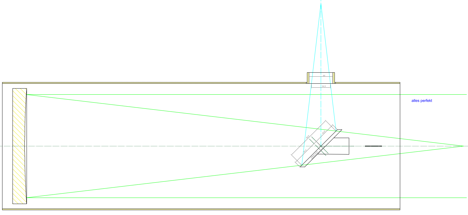

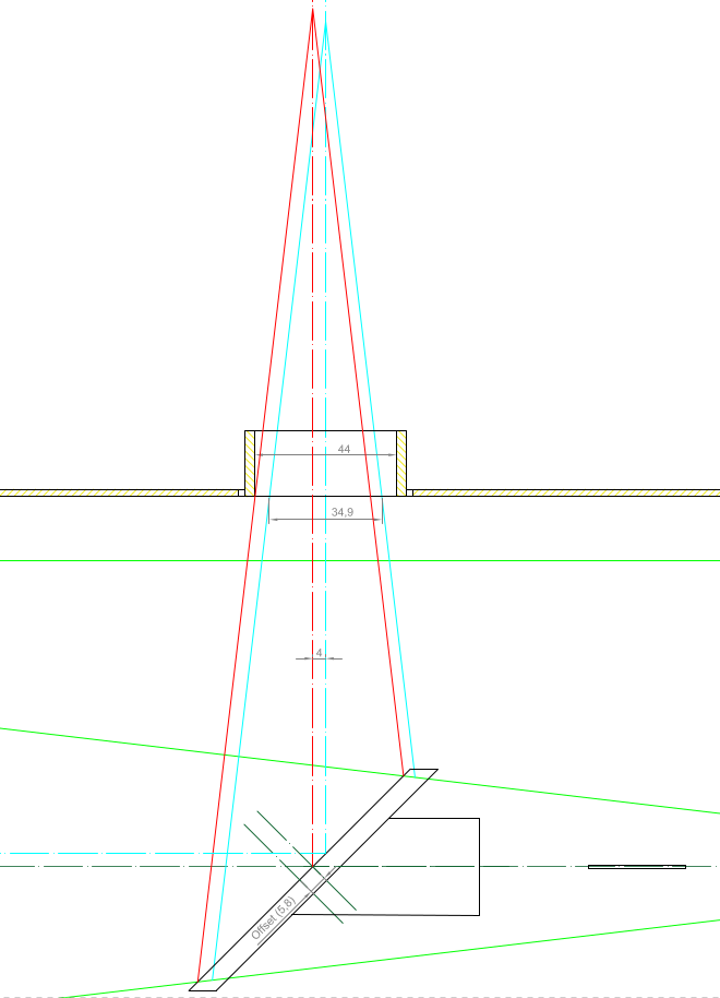

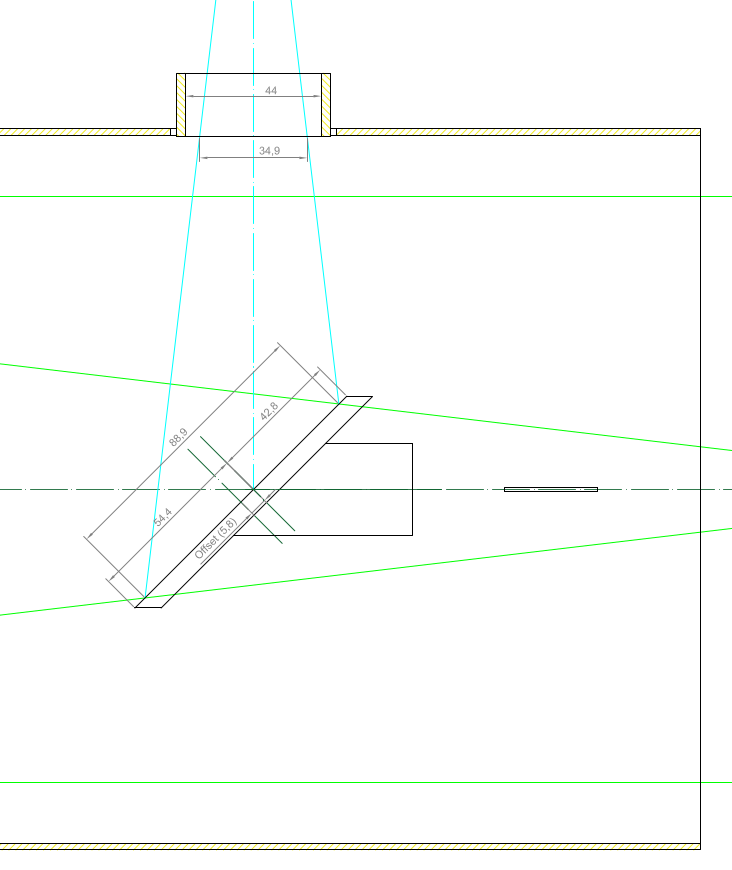

Ich habe meinen 8"f4-Newton als Vorlage genommen. Im ersten Schritt ist alles perfekt angeordnet:
Hier ein Ausschnitt beim Fangspiegel:
Der reflektierte Strahl vom HS kommt schön ausgemittet auf dem FS an und wird mittig durch den OAZ geführt. Rechts vom FS habe ich die horizontale Strebe des FS-Spinne eingezeichnet.
Wenn wir jetzt durch den OAZ schauen, sehen wir den FS als Kreis, zentrisch zum OAZ. Auch den HS sehen wir zentrisch im FS. Und die FS-Spinne? Die ist ebenfalls schön mittig. Und der FS-Schatten? Der ist natürlich um den Offset aus dem Zentrum versetzt. Ok, ich habe den Offset falsch vermasst: der Offset ist der Achsversatz und im konkreten Fall sind das 4.1mm. Die 5.8mm ist der Versatz des FS auf dem FS-Träger (Wurzel aus 2 mal 4.1).

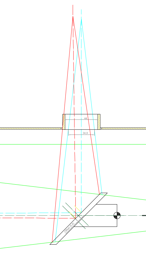

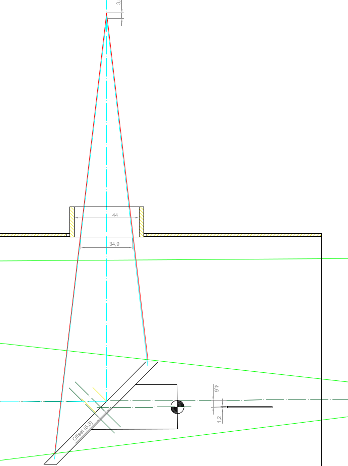

Im nächsten Schritt verschieben wir den FS in Richtung HS, damit der Fokus weiter aus dem Tubus kommt. Ich habe da einmal exemplarisch 4mm genommen, was real zu viel ist. Es geht bei diesem Beispiel zu zeigen, was passieren wird. Bei einem grösseren Betrag wird es deutlicher sichtbar (und die Gefahr von Zeichnungsfehlern reduziert sich...).

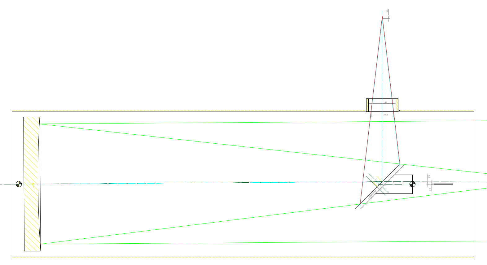

Ok, das sieht dann in der Übersicht so aus:
und beim Fangspiegel:
Zuerst: ja, das Ziel haben wir erreicht: der Fokus liegt genau 4mm weiter aussen.
Der Strahl auf dem FS wird etwas grösser, ist aber immer noch - dank dem Offset - mittig auf dem FS. Durch den OAZ blickend ist der FS immer noch kreisrund, aber nicht mehr zentrisch zum OAZ. Der Strahl beginnt zu vignetieren. Das ist jedoch kein Problem, da jetzt die Justage beginnt. BTW: die FS-Spinne ist immer noch zentrisch.
Für die Justage setzten wir gedanklich einen Justierlaser ein (mit einer Kamera ist das natürlich identisch - beim Laser müssen wir jedoch nur auf einen Einzelstrahl schauen).
Den Laser setzten wir zentrisch im OAZ ein. Der Justierstrahl kommt also entlang der hellblauen Mittellinie und wird durch den verschobenen FS früher umgelenkt. Er trifft also auch 4mm höher auf dem HS ein.
Das korrigieren wir, indem wir den FS um ca. 0.2° im Gegenuhrzeigersinn drehen.
Das sieht dann so aus:
Durch das Schwenken des FS verändert sich der Einfallswinkel auf dem FS und die senkrechte hellblaue Mittellinie wird so umgelenkt, dass sie jetzt in der Mitte des HS auftrifft. Sie wird jetzt vom HS reflektiert (rot dargestellt). Da sie nicht mehr normal (senkrecht) auf den HS auftrifft, trifft der reflektierte Strahl weiter unten auf den FS (Einfallswinkel = Ausfallswinkel), wird reflektiert und kommt jetzt ziemlich schräg und versetzt durch den OAZ - für den Laserstrahl kein Problem.
Hineingezoomt sieht es dann so aus:
Gut, alles kein Problem - jetzt wird der HS eingestellt und zwar so, dass der Justierstrahl exakt wieder zum Startpunkt kommt. Dazu müssen wir den HS um 0.4° im Gegenuhrzeigersinn schwenken.
und im Detail:
Starten wir oben im Fokus: der Fokus ist wieder mittig im OAZ und ist - im Vergleich zum Ausgangszustand - 3.8mm weiter nach aussen versetzt. Ok, Ziel erreicht könnte man jetzt sagen.
Beim OAZ gibt es keine Vignetierung - tiptop
Aber jetzt geht es los: der Offset am FS ist zu gross - der HS wird nicht mehr zu 100% auf dem FS abgebildet.
Wie sieht es mit der FS-Spinne aus? Die erscheinen jetzt aus der Mitte versetzt - sie sitzt zu tief. Gedanklich können wir wieder von hinten durch den Tubus schauen - diesmal leider leicht schräg. Das führt zu den versetzten Spinnenarmen, denn die sind ja am Tubus fixiert.
Zwei Punkte fallen auf:
  1. Der Versatz der horizontalen Spinnenarmen ist mehr als der FS-Spiegel verschoben wurde
  2. Die horizontalen Spinnenarmen werden 20% breiter (ich habe die Breite auf 1mm gesetzt) - die beiden senkrechten verbleiben in der ursprünglichen Breite von 1mm.

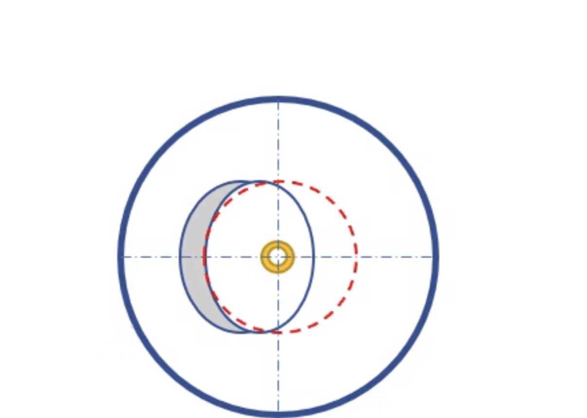

Was sehen wir, wenn wir jetzt durch den OAZ schauen?
  1. der FS ist fast rund (die Abweichung wird man ohne Kamera und Hilfskreise wohl kaum erkennen)
  2. der HS ist definitiv nicht zentrisch im FS
  3. der HS wird vom FS beschnitten
  4. die horizontalen Arme der FS-Spinne sind nicht mittig
Ok, was zeigt das Beispiel?
Es macht auf jeden Fall Sinn, die Höhe des FS korrekt einzustellen. Je weniger wir an FS und HS korrigieren (schwenken) müssen, desto näher kommen wir dem Ideal.
Das Ideal heisst: OAZ, FS und HS sind zueinander zentrisch. Die FS-Spinne ist ebenfalls zentrisch.
Realistisch heisst das: Das Ideal werden die wenigsten an ihren Geräten erreichen.....
Die Abweichung davon könnte als Qualitätskriterium der Teleskopmechanik interpretiert werden
Ein interessanter Ansatz wäre jetzt: wie stark müsste der FS abweichend von der korrekten Höhe eingestellt werden, damit die Fehler minimal werden?
Ich werde bei Gelegenheit das Ganze wiederholen und diverse mechanische Fehler einbeziehen. Dabei gilt es, die Höhe zu finden, die zu den geringsten Abweichungen führt.
Da das Wetter aktuell für AP nicht mitspielt, kann man die Zeit für solche Spielereien ja gut nutzen....
In diesem Sinne
CS David

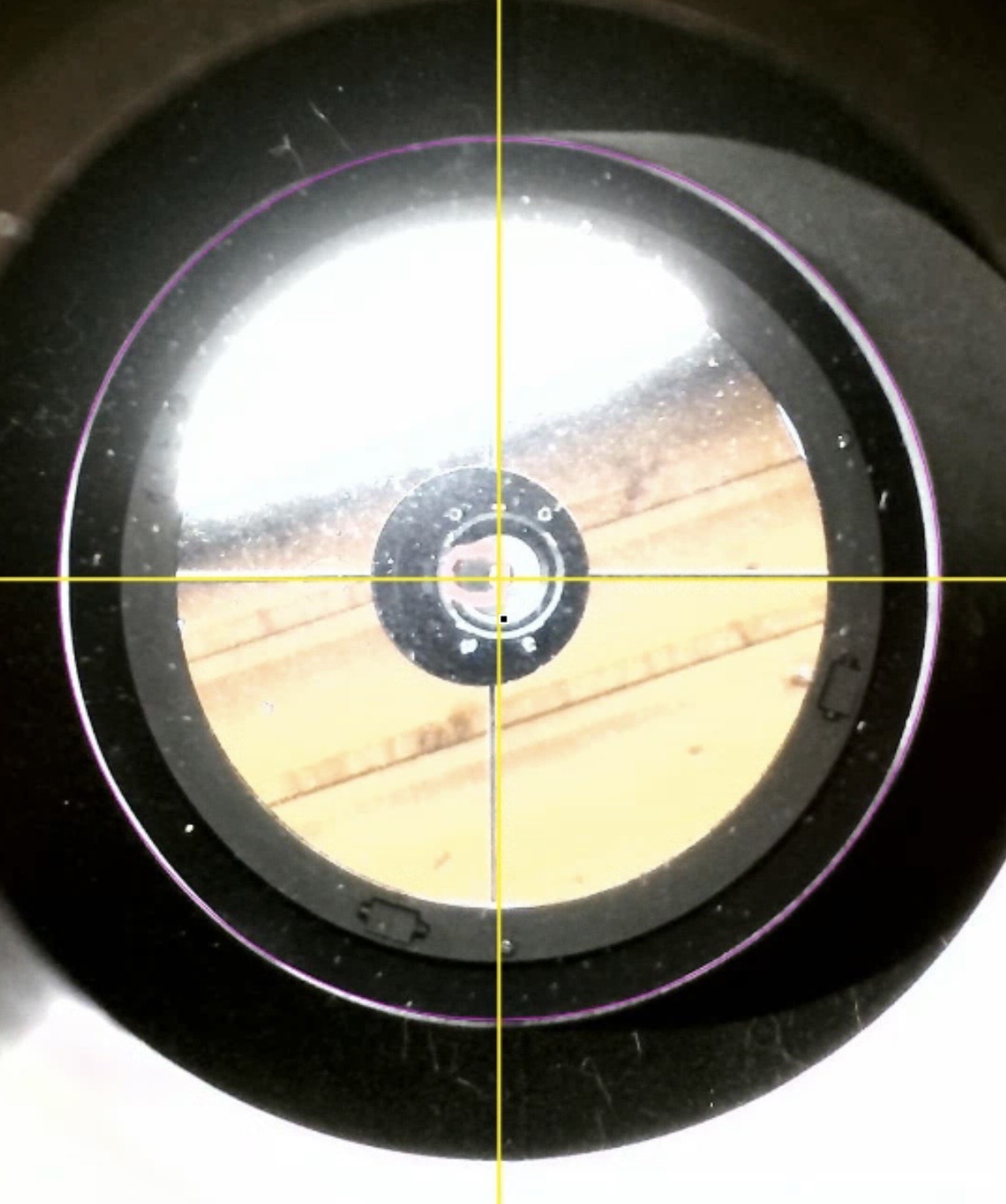

Mir ist es aber nicht möglich den FS rund zu bekommen.
Als Beispiel:
Ich kann entweder den Fangspiegel rund bekommen, dann passt aber die Spinne nicht mehr (Diese ist dann mit dem Ocal oder Ähnliches nicht deckungsgleich)
Oder der Fangspiegel müsste weiter in den Tubus hinein
Dieser sieht dann übertrieben so aus:
auch die Reflexion des Hauptspiegels ist dann nicht mittig, wird aber nicht abgeschnitten.
Dafür ist die Spinne deckungsgleich.
Was würdet ihr in diesem Falle empfehlen?
Als Beispiel:
Den Anhang 557529 betrachten
Die Sternabbildung unterscheidet sich da nicht wirklich.
Ob ich mir 3mm oder 8nm Höhe Justiere.
CS Vincent

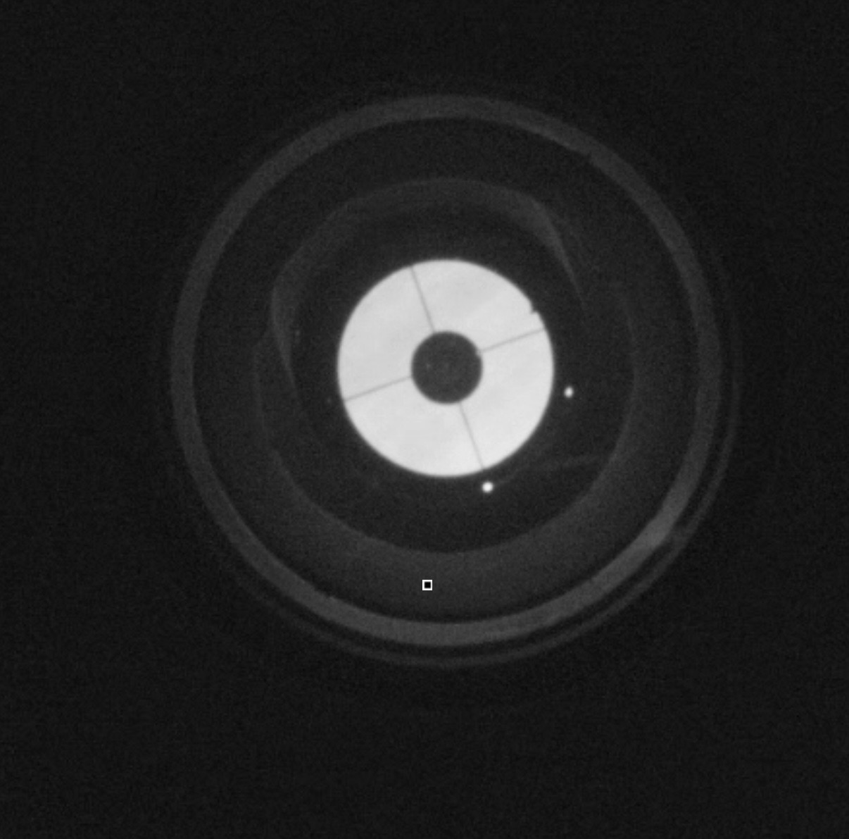

Bei deinem Bild ist der HS rechts. So wie es aussieht, ist der Einfallswinkel (vom OAZ) auf den FS markant abweichend von 45°.

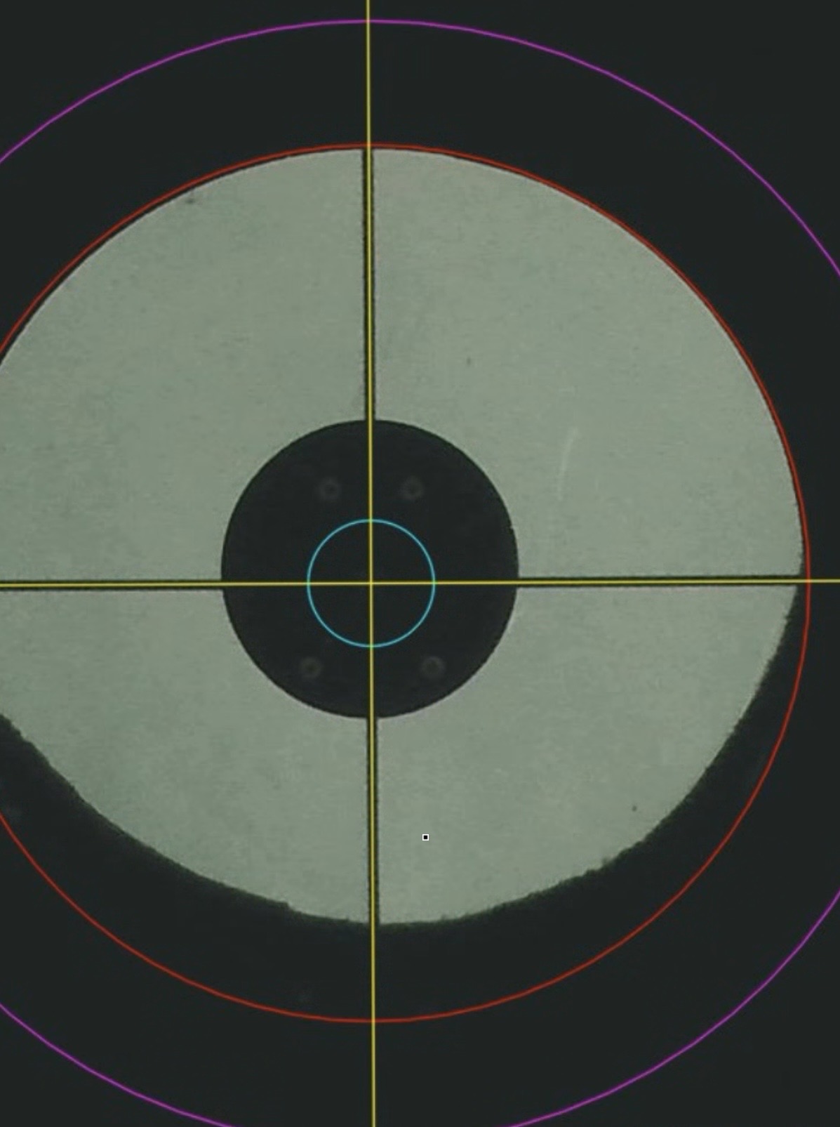

Kannst du ein reales Ocal-Bild einstellen?
CS David
Das ist mit 7mm, da ist der FS weitestgehend rund.
Und das mit 3mm
Die Spinne ist deckungsgleich.
CS Vincent
3 und 7mm sind jeweils die Distanzen vom FS-Träger zur mittigen Montagerondelle der FS-Spinne - korrekt?
Hast du auf dem FS eine Markierung des Offsetpunktes? Wenn nicht, dann empfehle ich, dort mit Filzstift einen kleinen Punkt zu setzen. Der stört nicht, da er so oder so im Fangspiegelschatten liegt. Wenn du die Markierung hast, stelle ein gefaltetes Papier zwischen FS und HS in den Tubus. Dann mit dem Ocal (mit eingeblendetem Fadenkreuz) ein Bild mit Fokus auf den FS machen, damit der Offsetpunkt auf dem FS zu sehen ist. Dann wird sich schnell zeigen, ob die Höhe stimmt.
CS David
Hallo, genau, es ist der Abstand zwischen Ronde. der rote Kreis war mal eine angebliche Markierung aber der war riesengroß.
Wie genau wird die Höhe auf dem FS denn angezeichnet?
Gibt es dafür eine Anleitung für besondere **** wie mich?
Würde mir ggf. Um es besonders genau zu machen eine Schablone 3d drucken.
CS Vincent
