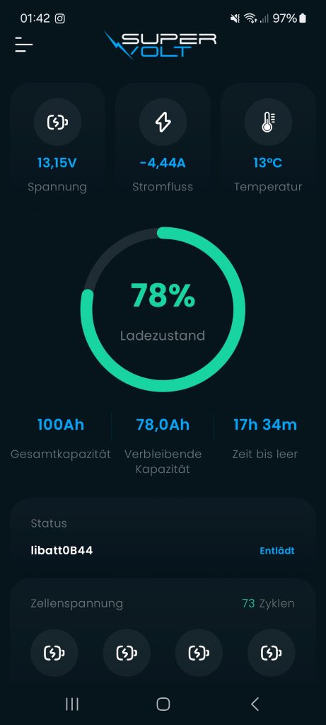

Habe einen aktuelle Stromverbrauch mit zwei gekühlten Kameras einen mini PC, Mount sowie noch eine Laptop und es werden 4,4 Ah gezogen.
